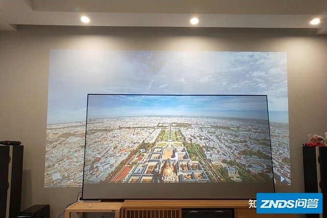

2️⃣ 幕布抗光性
即抵御杂光对画面的影响的能力。比如在纯黑环境中家用投影画面,那么只有家用投影仪发射的光线会被幕布反射,如果此时打开灯,那么灯散发的光线也会照射到幕布再发射到我们的眼睛中,从而影响了我们看到画面的清晰度,幕布抗光性就是减少这类杂光对画面影响的能力,但削减环境光的同时也会削减家用投影机的光。
同样的,幕布抗光性并非越强越好,抗光性太强会引起整个画面明显偏暗。
家用投影幕布推荐:家用投影仪幕布如何选?家用投影机幕布哪款好 ...-2.jpg
家用投影抗光幕布与白墙画面对比效果

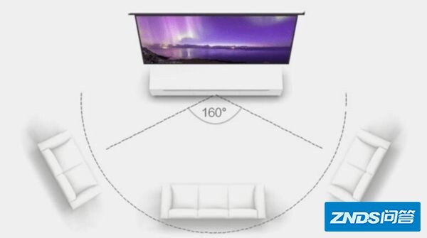

3️⃣ 可视角度
说直白点,就是我们坐在侧面时能看清楚家用投影画面的角度,就像影片院一样,并不是所有的人都能坐在屏幕的正前方。因为坐在幕布正前方观看时,画面亮度是最高的,效果也是最好的;而随着原理中心位置,画面亮度会随之下降。
通常情况下,家用投影幕布的增益越大,可视角度越小,两者是成反比的关系。
家用投影幕布推荐:家用投影仪幕布如何选?家用投影机幕布哪款好 ...-3.jpg

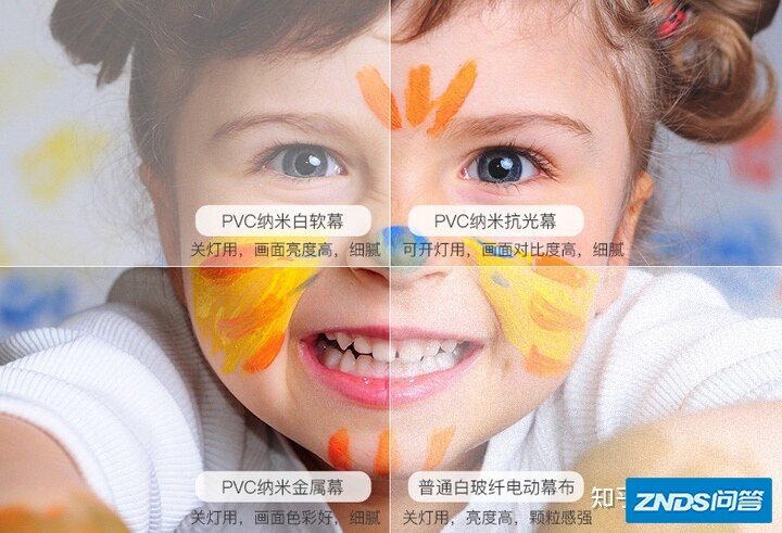

4️⃣ 色彩还原
也就是色准,当家用投影仪把画面投射到幕布上时画面色彩的准确度。色彩还原与幕布的材质也有关系,通常情况下,常见的几种幕布色彩还原能力顺序如下:
黑暗环境下:软白幕>抗光幕≥白玻幕>白塑幕
明亮环境下:抗光幕>软白幕>白玻幕>白塑幕

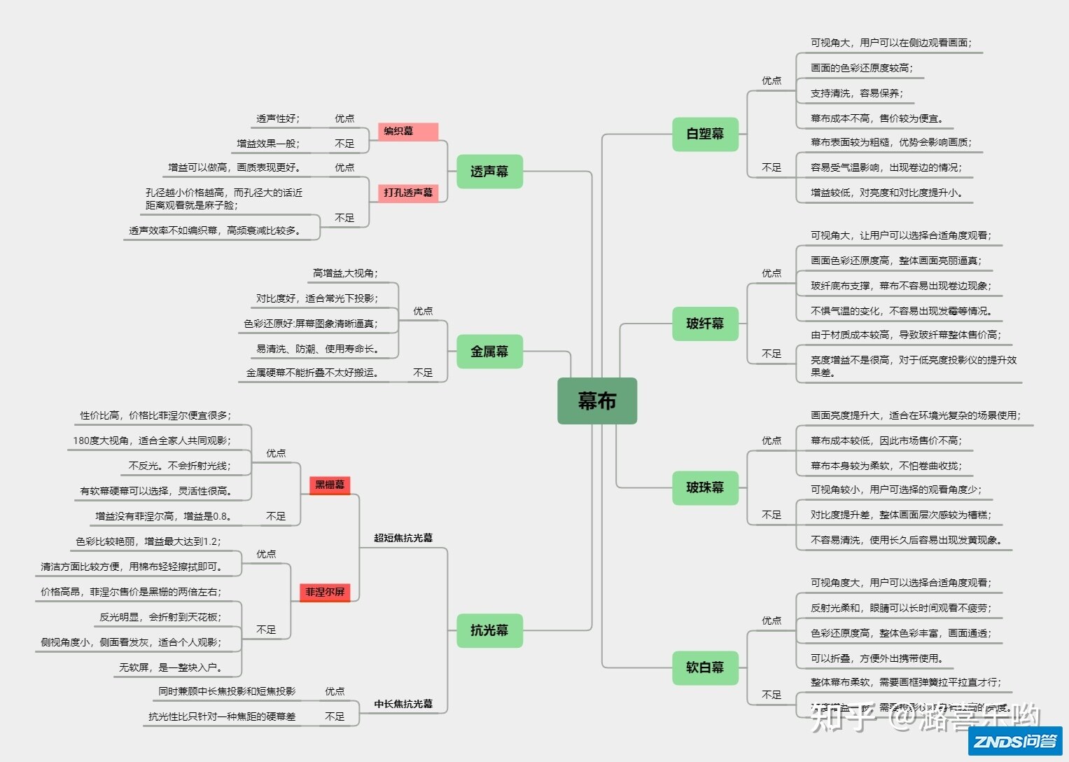

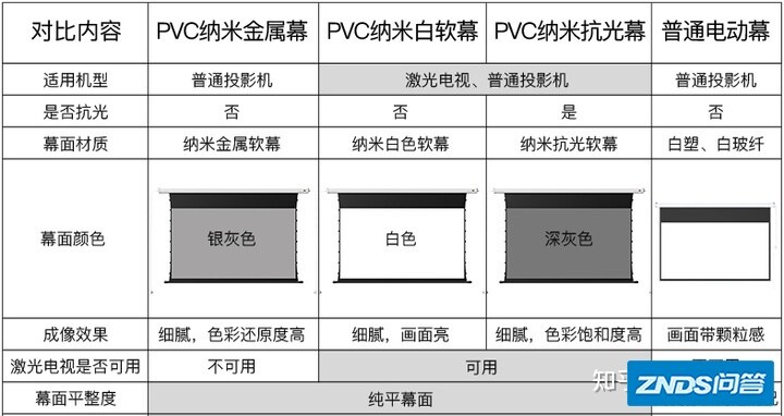

2、家用投影仪幕布类型(材质)梳理
家用投影幕布推荐:家用投影仪幕布如何选?家用投影机幕布哪款好 ...-4.jpg

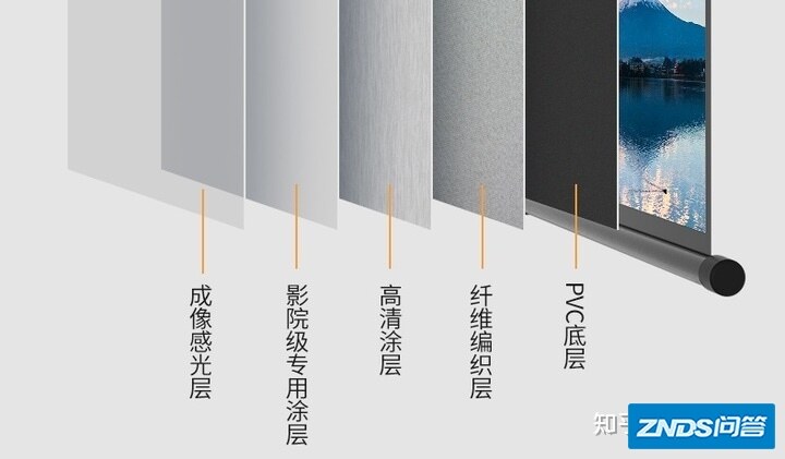

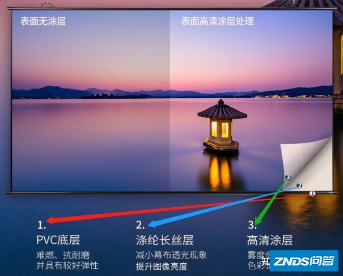

1️⃣ 白塑幕
一般由由纺织线编织的底布、面层和家用投影涂层构成,整体幕布表面有丰富的纹理。
优点是可视角度大,画面的色彩还原度较高,但增益比较低,因此适用于那些本身亮度很高的产品,一般用于商用或教学,应用最广泛,价格也最低。
家用投影幕布推荐:家用投影仪幕布如何选?家用投影机幕布哪款好 ...-5.jpg
某牌子白塑幕结构

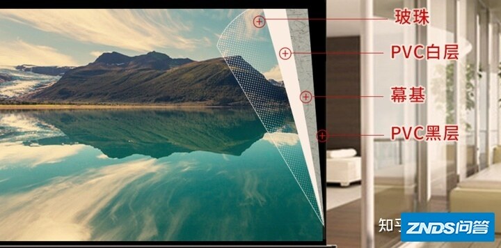

3️⃣ 玻珠幕
玻珠幕的底布面料由纺织线编织而成,幕布本身柔软,不怕弯曲,因此经常用于电动幕。玻珠幕得名于在幕面上粘附了一层光学晶体玻璃球,可以提高光线的反射效率,进而提高画面亮度,但可视角度和对比度也随之降低,而且市面上的绝大部分玻珠幕还不如一堵平整的大白墙,因此随着技术的进步,玻珠幕布就逐渐被其他幕布取代了。
家用投影幕布推荐:家用投影仪幕布如何选?家用投影机幕布哪款好 ...-7.jpg
某牌子玻珠幕结构

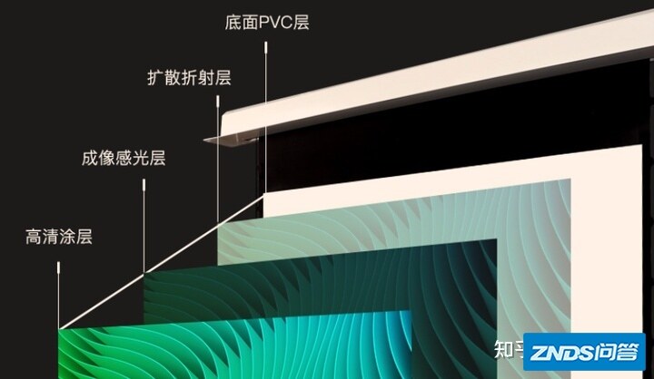

4️⃣ 软白幕
软白幕就是软幕布的一种,另一种是灰幕,是目前家用家用投影中推荐度最高的幕布。软幕表面是一块有厚度的特殊成像PVC,可以让画面有更丰富的立体感。
由于不同牌子的软白幕表面涂层和工艺存在差别,因此它的上限可以比玻纤幕高,下限也可以比玻纤幕低。由于可视角度大,彩色还原真实,广泛用于家用。而且对于懂行的影音爱好者来水,大牌白软幕是一台必要选项。
家用投影幕布推荐:家用投影仪幕布如何选?家用投影机幕布哪款好 ...-8.jpg
某牌子软白幕结构

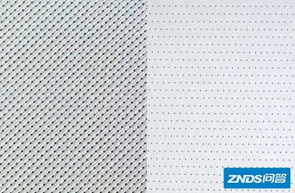

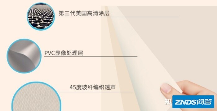

5️⃣ 透声幕
透声幕就是幕布表面分布着许多排列整齐的小孔,然后将音响放在幕布后面,使声音可以穿透幕布,让声音定位和画面完美融合在一起达到最佳视听效果。
透声幕按工艺分为编织透声幕和打孔透声幕,主要应用于独立影音室和大型影院,影音发烧友通常也会选择透声幕作为家庭影院的一部分。
家用投影幕布推荐:家用投影仪幕布如何选?家用投影机幕布哪款好 ...-9.jpg
左侧为编织透声幕,右侧为打孔透声幕。
家用投影幕布推荐:家用投影仪幕布如何选?家用投影机幕布哪款好 ...-10.jpg
某牌子编织透声幕结构

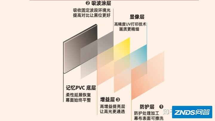

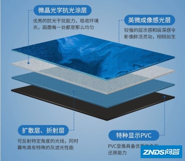

7️⃣ 抗光幕
抗光幕可以分为中长焦抗光幕、黑栅抗光幕、菲涅尔屏。其中黑栅抗光幕和菲涅尔屏属于超短焦抗光幕布,主要是针对超短焦激光家用投影仪定制的一种特殊结构的抗光幕;而中长焦抗光幕布是针对投射比较大一些的智能家用投影和传统家用投影推出的。
  • 中长焦抗光幕
中长焦抗光幕抗光原理是通过采用特殊的金属涂层,让幕布表面纹理十分细腻,接近镜面,从而定向反射家用投影机更多的光线,来提高亮度增益。
家用投影幕布推荐:家用投影仪幕布如何选?家用投影机幕布哪款好 ...-12.jpg
某牌子中长焦抗光幕结构

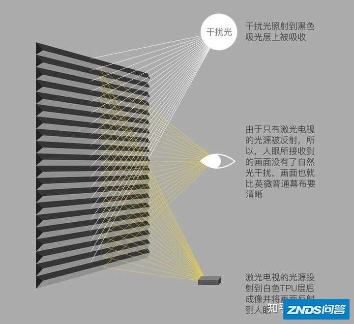

  • 超短焦抗光幕——黑栅幕
黑栅抗光幕表面横向布满了非常细小的棱镜结构,从侧面看放大看和锯齿的形状一样,锯齿的上方是黑色,下方是白色,上方的黑色吸光层可以吸收来自屏幕上方的环境光线,下方的透光层则可以反射来自于超短焦家用投影机投射的光线,以此达到抗光的目的。因此在白天看也会很清晰。
虽然黑栅幕属于软幕,但是这种棱镜结构非常脆弱,容易造成损坏,因此成本相对其他幕布而言非常高。
家用投影幕布推荐:家用投影仪幕布如何选?家用投影机幕布哪款好 ...-13.jpg
黑栅幕抗光原理

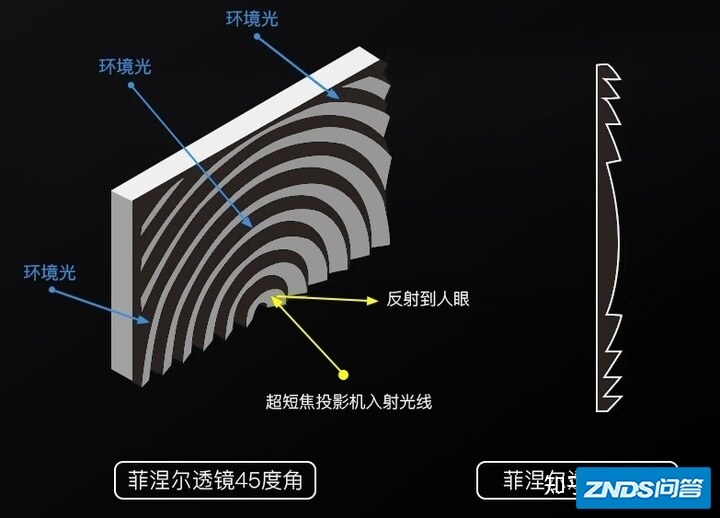

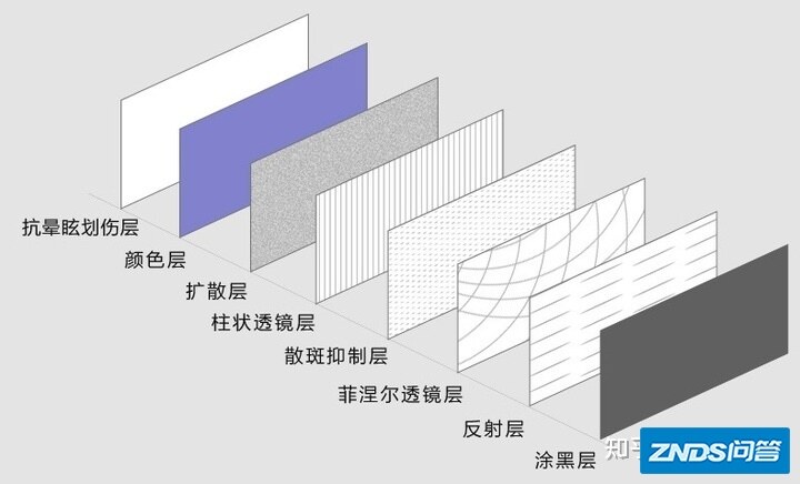

  • 超短焦抗光幕——菲涅尔屏
菲涅尔屏的原理和黑栅抗光幕很相似,都是一面反射光线,一面吸收光线的原理,但是菲涅尔屏的结构是从大到小的同心圆纹路,因此只反射家用投影机位置投射出来的光线。
相对于黑栅幕,菲涅尔屏的抗光效果更好,亮度增益也越高,但是其结构也就导致了可视角度相对更小,而且菲涅尔屏的光学结构和工艺更加复杂,所以成本也更高,而其光学结构也限制了它不能做成软幕,进一步限制了它的体积,并增加了运输和安装的成本。
家用投影幕布推荐:家用投影仪幕布如何选?家用投影机幕布哪款好 ...-15.jpg
菲涅尔抗光硬屏结构
家用投影幕布推荐:家用投影仪幕布如何选?家用投影机幕布哪款好 ...-16.jpg
某牌子菲涅尔抗光硬屏结构

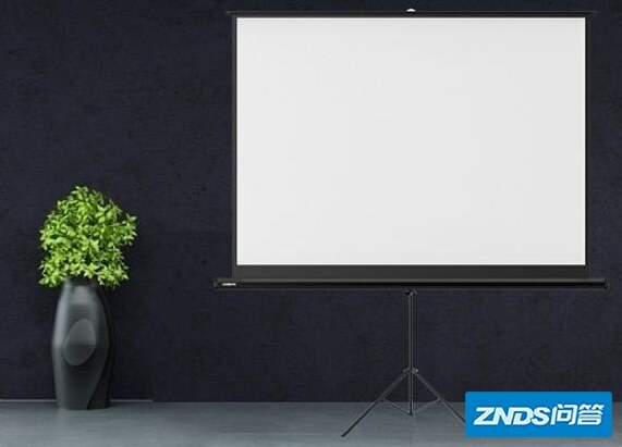

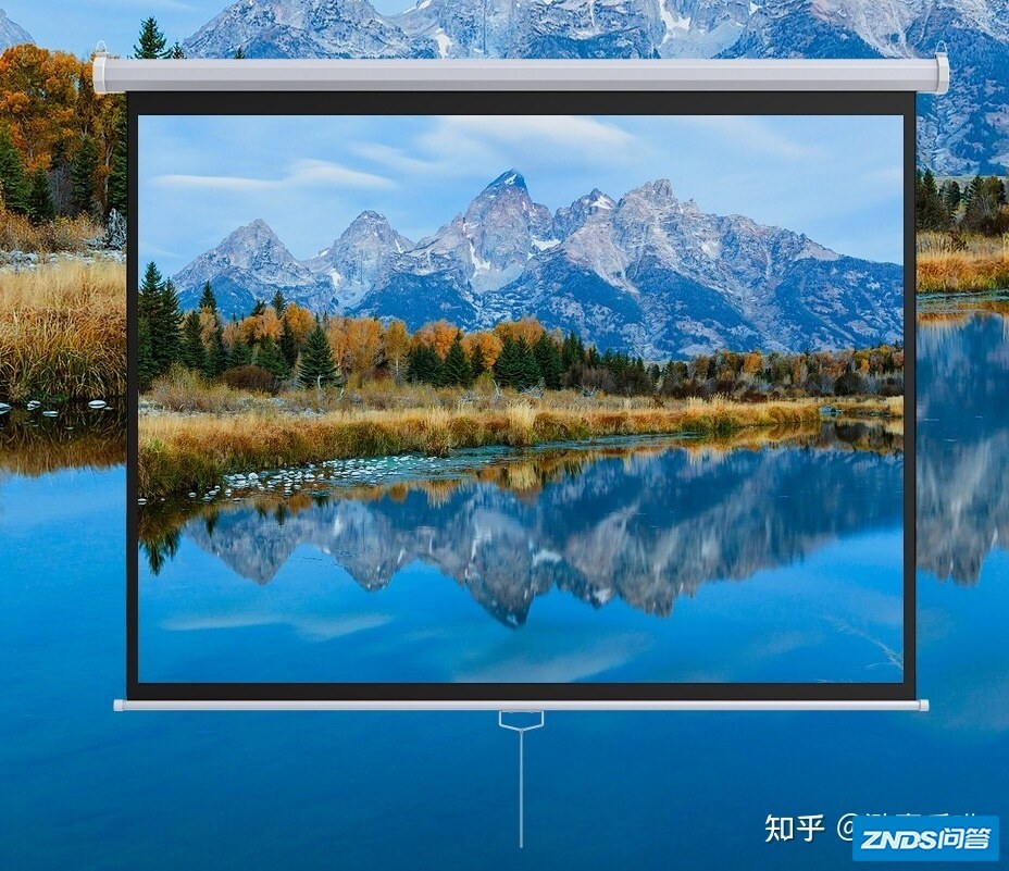

⭐普通壁挂幕/支架幕:
算是最便宜的一种幕布,而且不需要考虑屋内布局,墙体结构,展开后直接挂在墙面或配合支架就可以用。多为白塑或者玻纤材质,容易褶皱,平整度一般,比较适合办公室,或者家庭环境空间实在有限,预算有限的朋友们购买。
家用投影幕布推荐:家用投影仪幕布如何选?家用投影机幕布哪款好 ...-17.jpg
普通壁挂幕/支架幕

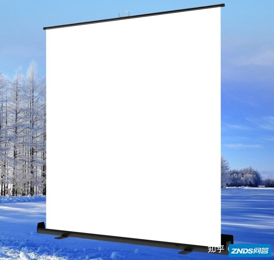

⭐地拉幕布:
和普通幕布最大的不同是展开方式,是从地面往上拉。从使用和回收角度来看,地拉幕布非常的省事,随用随撤,不占空间,但是价格会比较贵。
家用投影幕布推荐:家用投影仪幕布如何选?家用投影机幕布哪款好 ...-19.jpg
普通地拉幕布
但普通的地拉幕布和手动自锁幕布一样都存在频繁拉伸幕面变形的问题,如果选择地拉幕布最好选择地拉拉线幕布或者电动地升幕布。

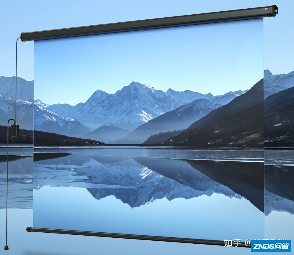

⭐普通电动遥控幕:
电动幕布由电机从两端均匀下放,可以确保幕布不受外力影响,能够有效的保证幕面的平整性,使用也比较省事,可以通过遥控实现一键升降,有些电动幕布还可以和家用投影仪同频使用,家用投影仪开机幕布降下,家用投影仪断电幕布收起。不过电动幕一般都是贴顶或者贴墙吊装,需要墙面打孔,或者提前预留凹槽。

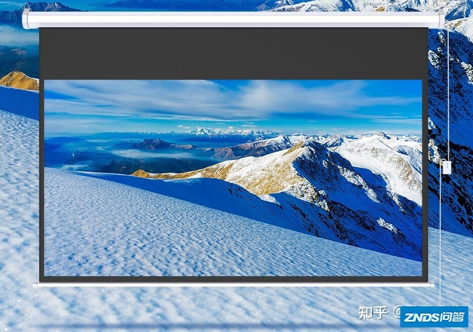

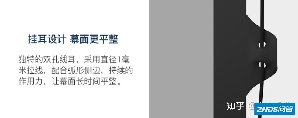

⭐电动拉线幕:
电动拉线幕属于电动幕布的一种。主要是幕布两侧增加了拉线,能够更加有效的保证幕面的平整性。
家用投影幕布推荐:家用投影仪幕布如何选?家用投影机幕布哪款好 ...-21.jpg
某牌子幕布拉线结构

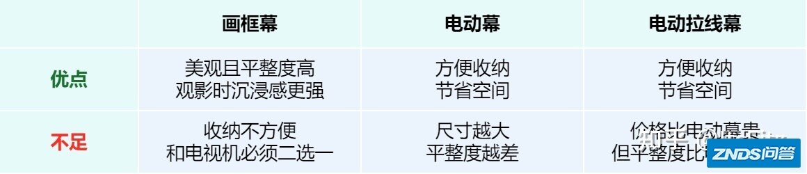

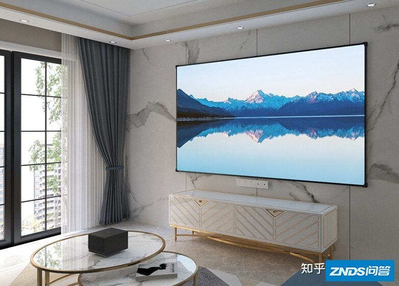

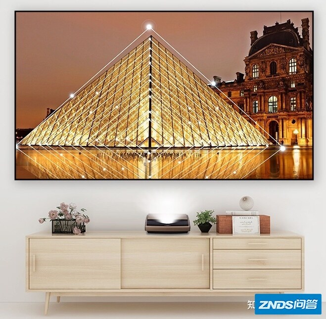

⭐画框幕:
就是把幕布像一幅画一样固定在墙面上。由一台画框支架和幕布组成,通过弹簧将幕布拉平后固定,最后安装到墙面上。从幕面平整性来看,画框幕是目前市面上幕布中做的最好的,当然缺点也很明显,一台萝卜一台坑,他就像电视机一样会固定一台位置,没有办法回收二次利用的。
家用投影幕布推荐:家用投影仪幕布如何选?家用投影机幕布哪款好 ...-22.jpg
所以如果是公司用的话,买个壁挂幕就OK了;家用的话可以考虑电动拉线幕,空间不太够的话可以选择地拉幕布,如果是打算打造家庭影院的话,画框幕是个不错的选择。

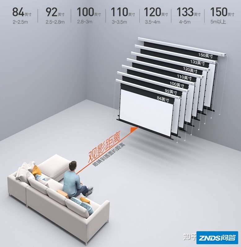

Q3:应该买多大尺寸的幕布?通常情况下,家用投影幕布尺寸=家用投影仪投射的画面尺寸。可以参考下图确定你的观影距离及画面尺寸。
家用投影幕布推荐:家用投影仪幕布如何选?家用投影机幕布哪款好 ...-23.jpg

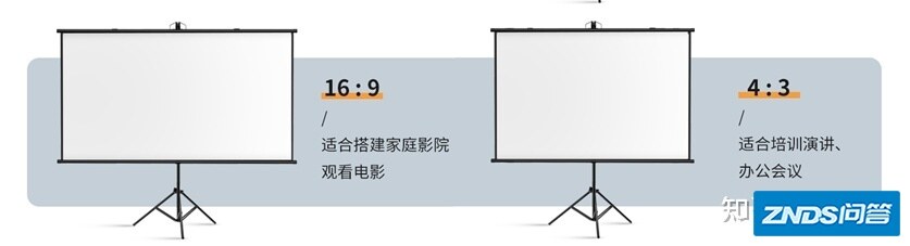

Q4:幕布的比例那么多,如何选择?幕布比例有1:1、4:3、16:9、2.35:1这四种规格,但市面上大多智能家用投影的投射画面比例为16:9,因此家用的话选16:9即可,两者刚好搭配。
家用投影幕布推荐:家用投影仪幕布如何选?家用投影机幕布哪款好 ...-24.jpg

Q6:画框幕、电动幕拉线幕、电动幕如何选卧房内推荐画框幕,容易安装,整体也更美观;客厅环境的话,更推荐电动拉线幕。

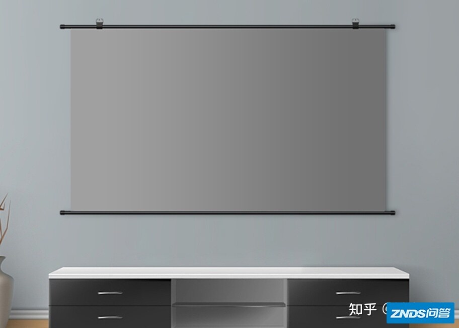

  • ⭐艾瑞尔壁挂幕布
推荐理由:
入门级幕布,有三种材质可选,分别是白塑、白玻纤和金属。建议选择玻纤材质,色彩还原效果会好一点。
安装简单,移动省事;性价比高。不过总价也就百来元,期望值不要太高哦。

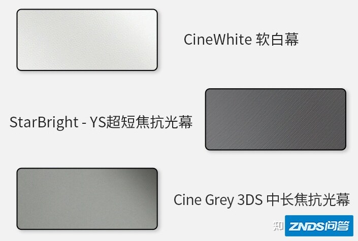

这款幕布有三种材质可以选择,适用于不同焦段的家用投影仪。

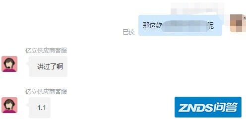

不过有一点要吐槽的是,虽然它家在京东有自营店,但是客服是供应商客服,而我在亿立几次选购产品遇到的客服给我的感觉并不如何友好...emmm
家用投影幕布推荐:家用投影仪幕布如何选?家用投影机幕布哪款好 ...-34.jpg
咨询两款不同的产品,给我一种很不耐烦的感觉。

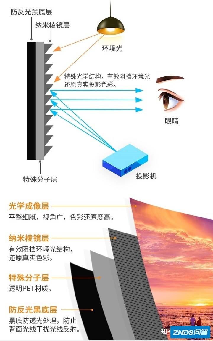

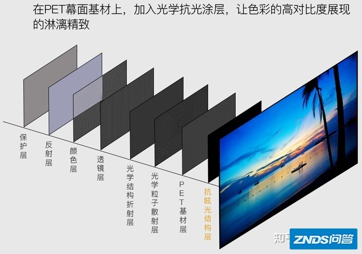

  • ⭐艾瑞尔中长焦抗光硬屏
推荐理由:
这款是艾瑞尔专门为中长焦家用投影仪设计的抗光硬屏。PET基材加上特殊光学涂层,抗光率高达90%,能够有效筛除环境光,聚焦与影效本身。幕布增益只有0.8,适合1500ANSI流明以上的家用投影仪使用,可视角度达到160°,基本上是随便坐随便看。
硬屏相对于软幕来说,使用寿命更长,更不易破损。硬幕整体厚度只有1.4cm,既省空间又美观;而且无需组装,即拆即用,上门安装也不额外收费哦!
家用投影幕布推荐:家用投影仪幕布如何选?家用投影机幕布哪款好 ...-36.jpg
艾瑞尔 中长焦 抗光硬幕 幕面分层图

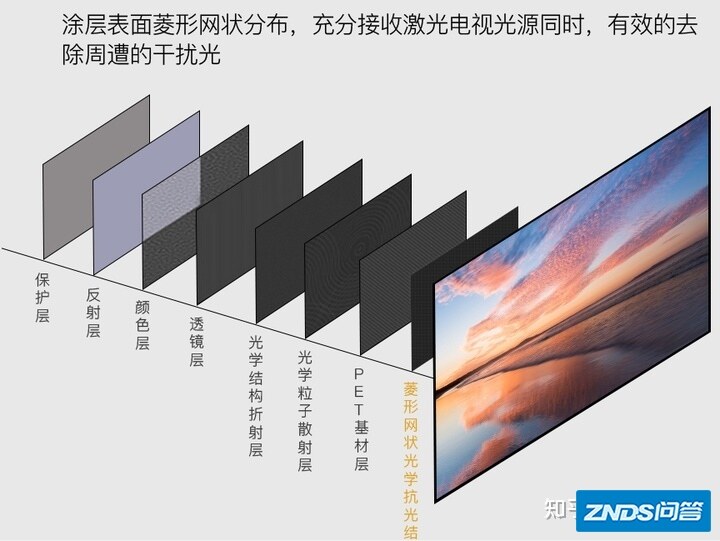

如果你是用的是超短焦家用投影仪,那么可以考虑他们家的另一款超短焦抗光硬屏。
家用投影幕布推荐:家用投影仪幕布如何选?家用投影机幕布哪款好 ...-37.jpg
艾瑞尔 超短焦 菱栅抗光硬幕 幕面分层图
