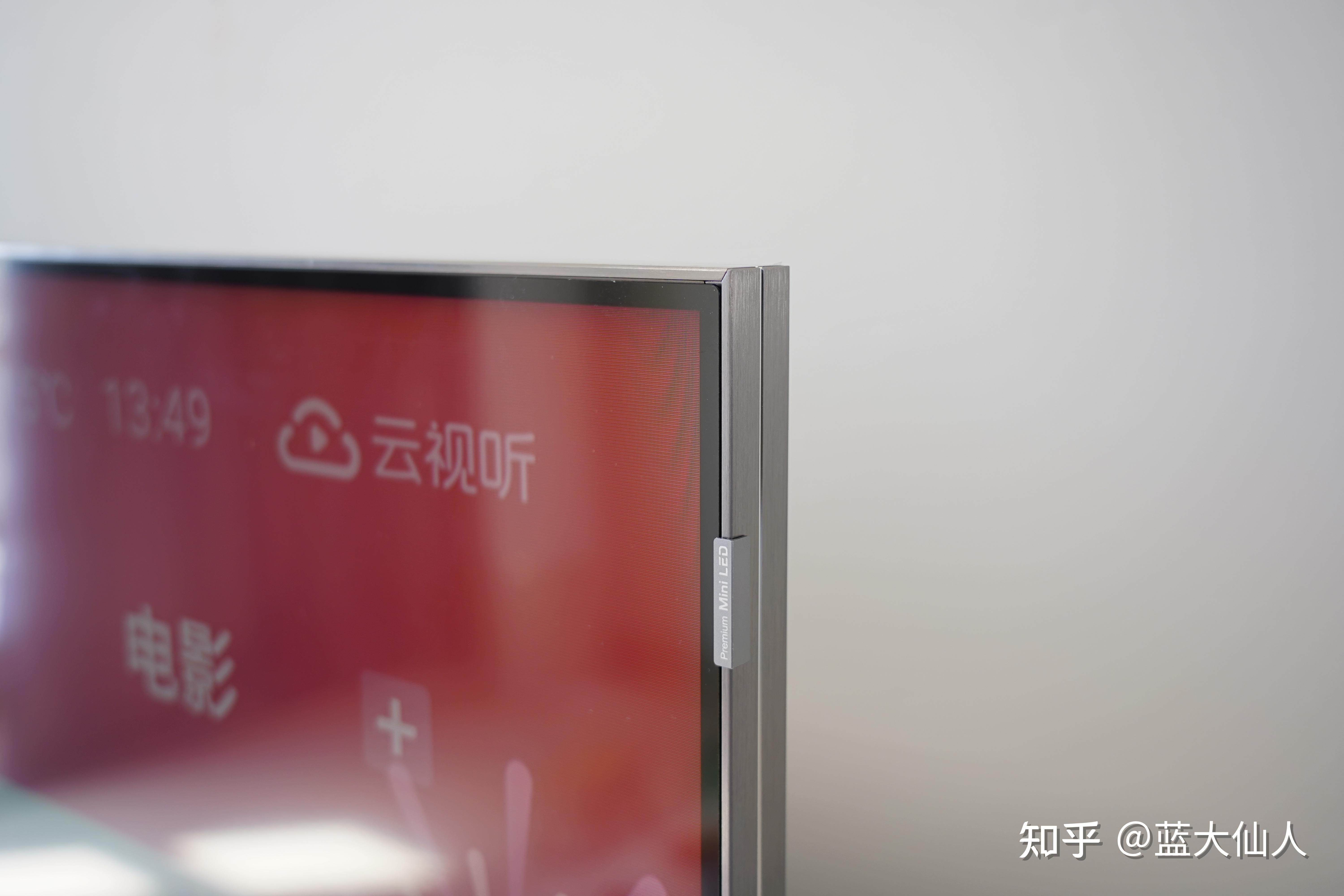

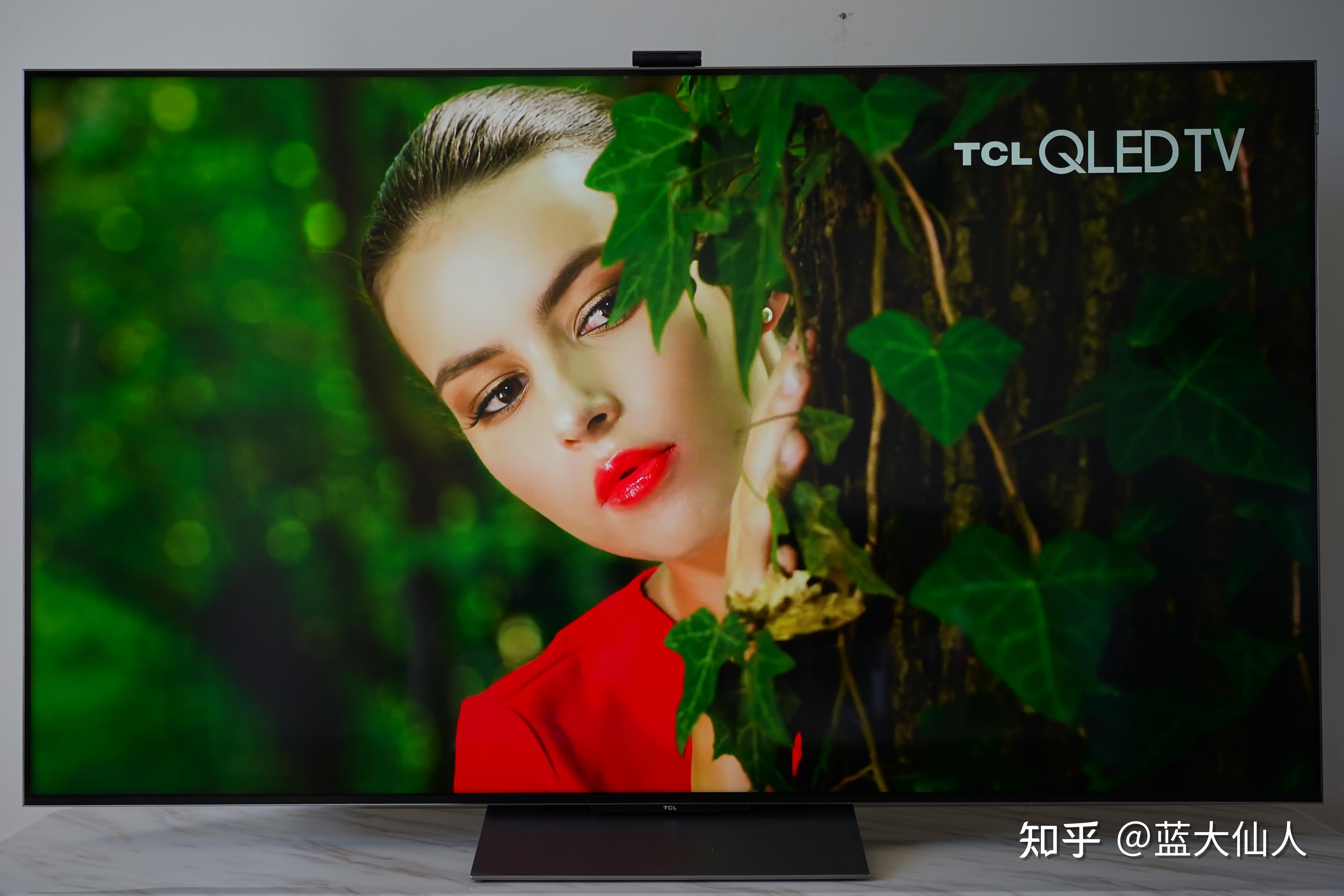

C12采用了当前高端机比较流行的中置底座,四边都是超窄边框,底座采用不锈钢金属拉丝工艺,边框也是一样的金属拉丝。中置底座看起来确实高档一点,但是缺点就是如果座装,底下放播放器/游戏机/回音壁之类的设备就不大省事了。
下边缘中间是拾音麦克风,上端则有磁吸式摄像头。
高端智能电视机都是直下式背光,因此很难做薄,TCL C12也是一样,但是不同的是,普通直下式背光电视机,都是做斜边设计,边缘薄,中间厚,这样至少视觉上看起来会比较薄。而TCL C12就硬核了,直接把背板做平,这是因为Mini LED背光电视机背光版无法做成普通直下式背光电视机那样的斜边设计,只能做成目前这样厚度一致的设计,边框中间有一条钻切边让显得更有层次感,整体看起来非常硬朗。

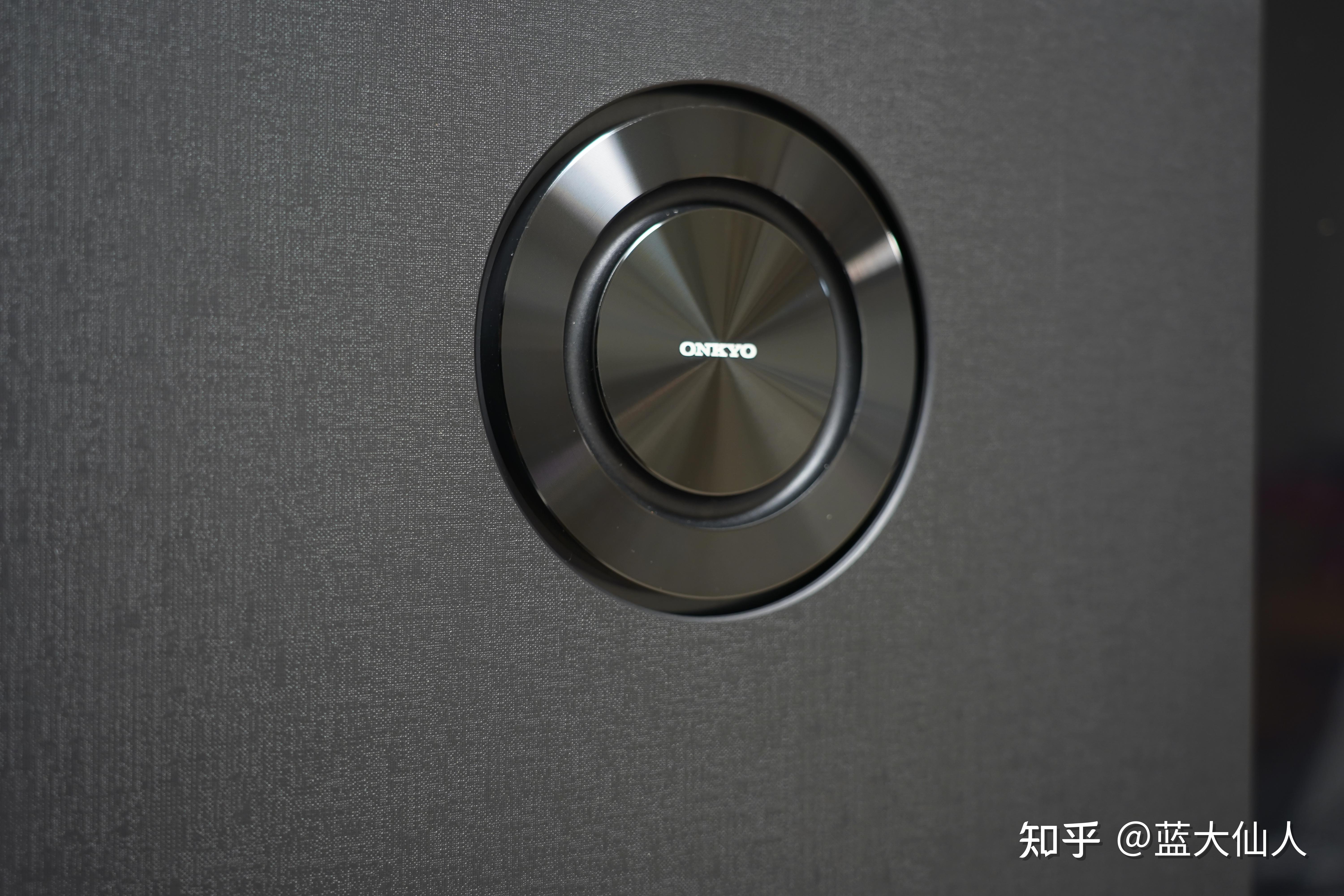

背面中间这一大块竖条,是瀑布声学柱,是为低音炮和摄像头做出的妥协,瀑布声学柱一来可以增大音响共鸣,置于中上方的音响低音更容易从电视机顶部释放出来。二来相比传统内置在小后壳里面的低音炮拥有更大的音响振动空间,减少低音失真让声音更加饱满。
后置安桥大冲程4寸低音炮

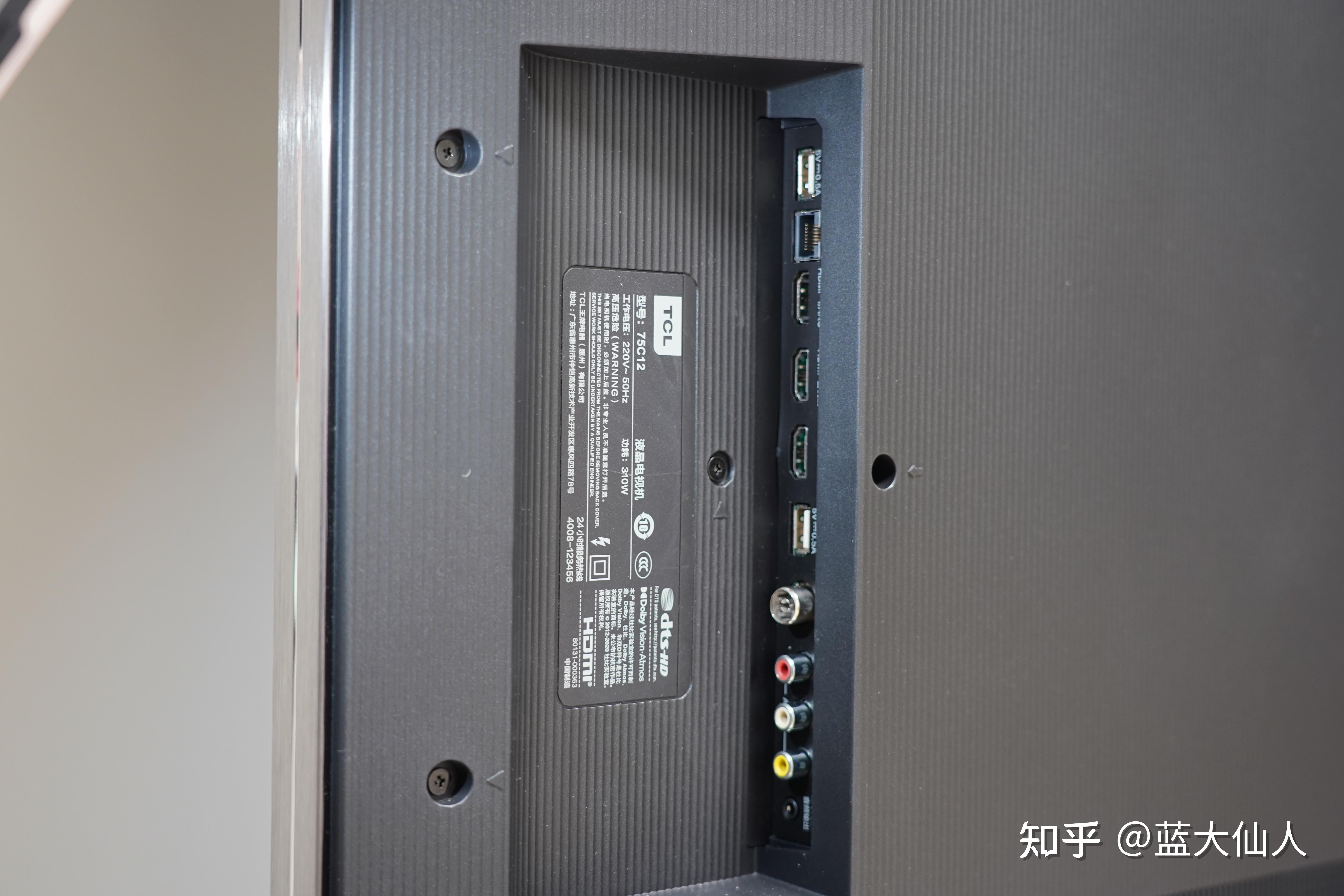

端口方面,一号HDMI是48Gb带宽的HDMI2.1,支持4K 120hz信号输入,其他两个端口是18Gb带宽,另外支持两个USB2.0端口。国内大多数产品都是这种端口搭配。
另外发现eARC与HDMI2.1做到了一起,如果用户同时接回音壁和游戏主机的话,这样的方案显然有冲突不友好,三星/海信/小米都是4K 120hz输入端口和eARC端分开的。

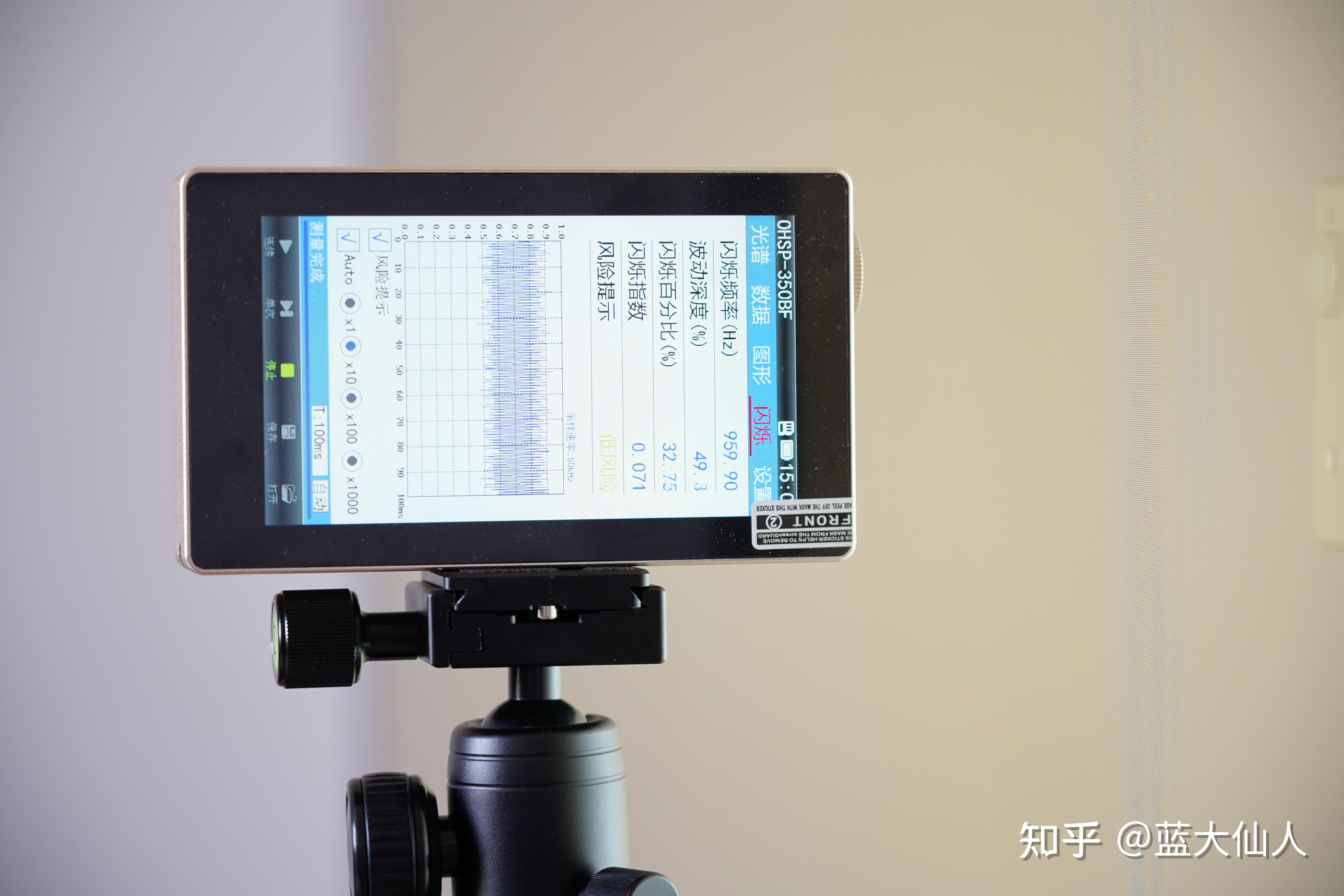

调光频率:
C12采用960HZ PWM调光,波动深度约49%,且不随亮度改变而改变,仪器判定低风险,无需担心。
9500H采用720HZ PWM调光,波动深度30%,判断低风险,无需担心。

音响方面是C12的一大特色,C12在音响上的配置相比于同价位产品的配置要高,采用安桥Hi-Fi音响5单元50W,并且搭载一台20W超大冲程低音炮。实际体验当中,不管是观看杜比的影片或是听音乐,声音细节饱满,体验效果都非常好。
