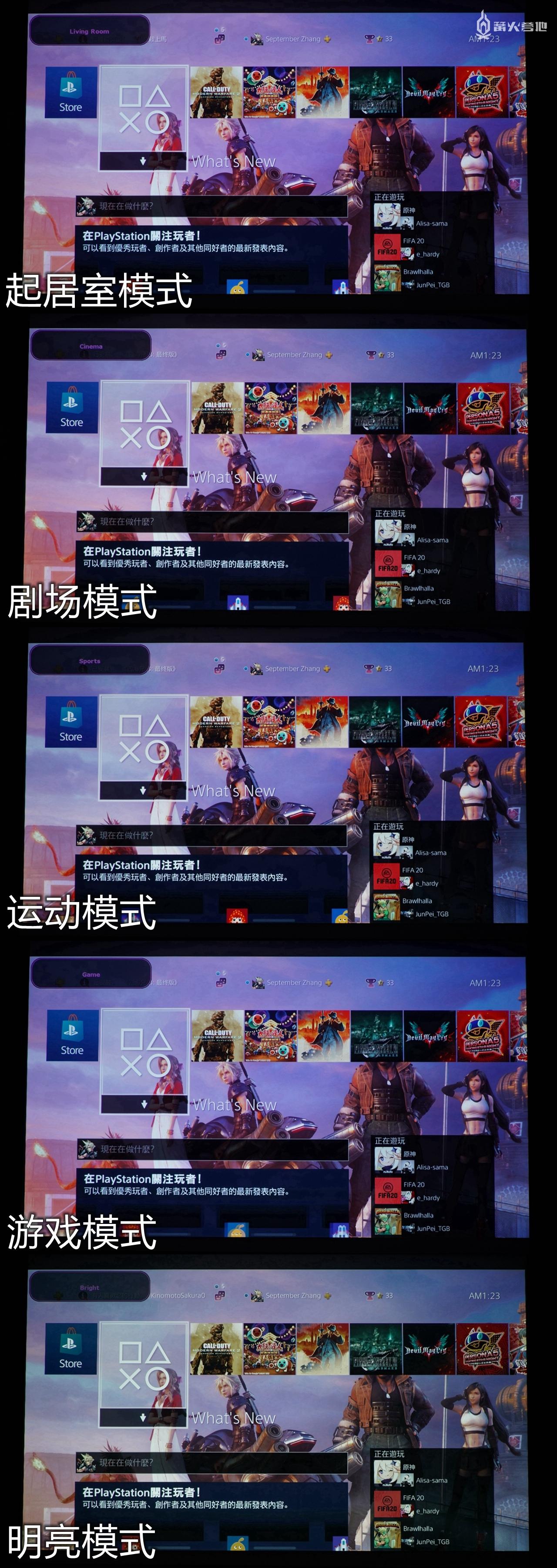

主机预设的图像模式共有五种,包括起居室、剧场、运动、游戏、明亮。
其中「明亮」模式是最大化亮度,适合在光照较强的环境中使用,但相对色彩会变淡,整体偏灰;「剧场」是饱和度与色彩平衡较为平均的模式,适合全暗环境,或者加装了挡光窗帘的房间,模拟剧院效果;「起居室」亮度比影院稍高,适用于有室内照明的情况下,如卧房、客厅等;「运动」和「游戏」就是字面意思了,刷新率更高。以下图片为纯黑环境拍摄。
作为最大卖点的「低延迟模式」需要额外设置,这个说明书并没有提到(强烈吐槽),我们是根据明基官方提供的一台说明文档来开启的。简单的说就是选择「游戏模式」,然后再打开「快速模式」就行了。
