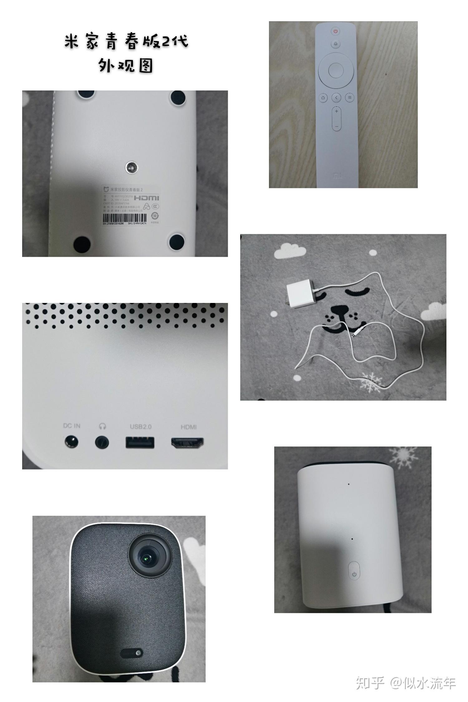

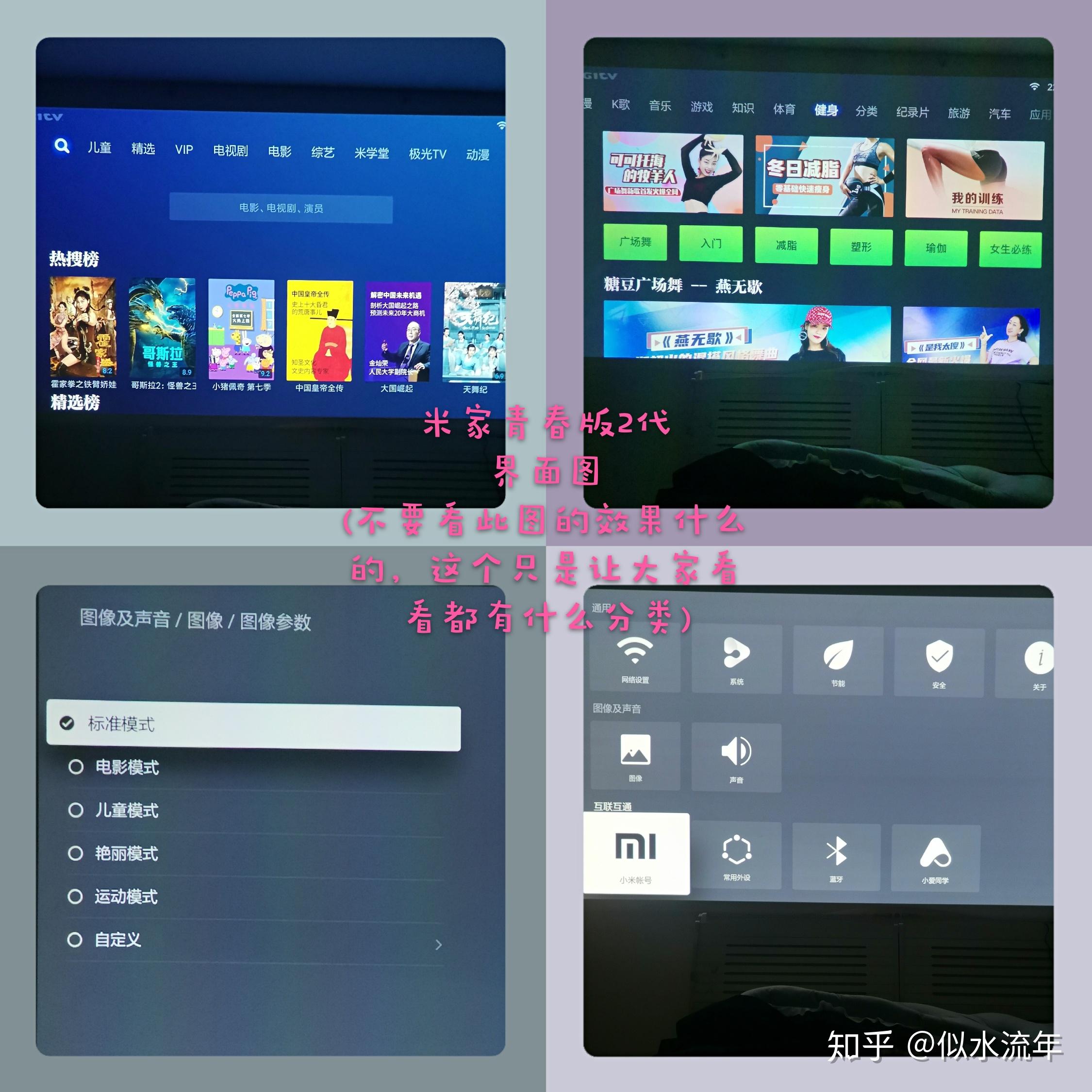

1. 小米米家青春版2代
米家青春版2代外观图
米家青春版2代界面图

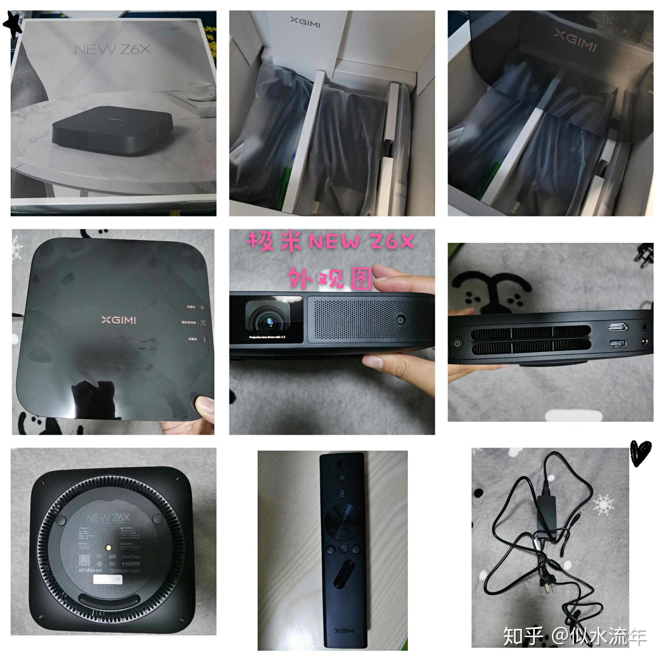

2. 极米NEW Z6X
极米NEW Z6X外观图

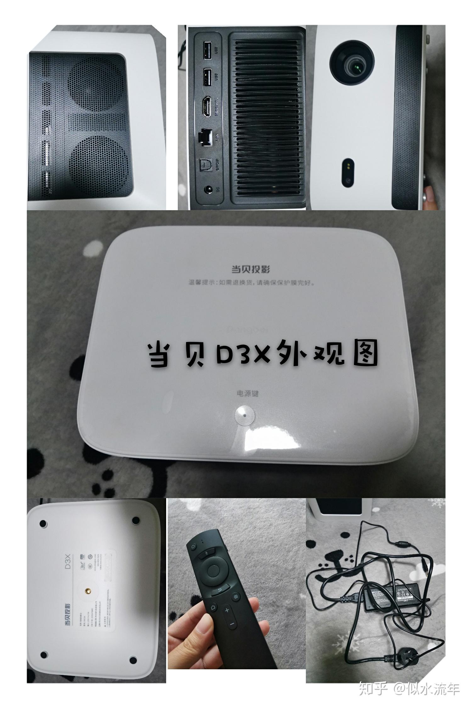

当贝D3X外观图
当贝D3X界面图

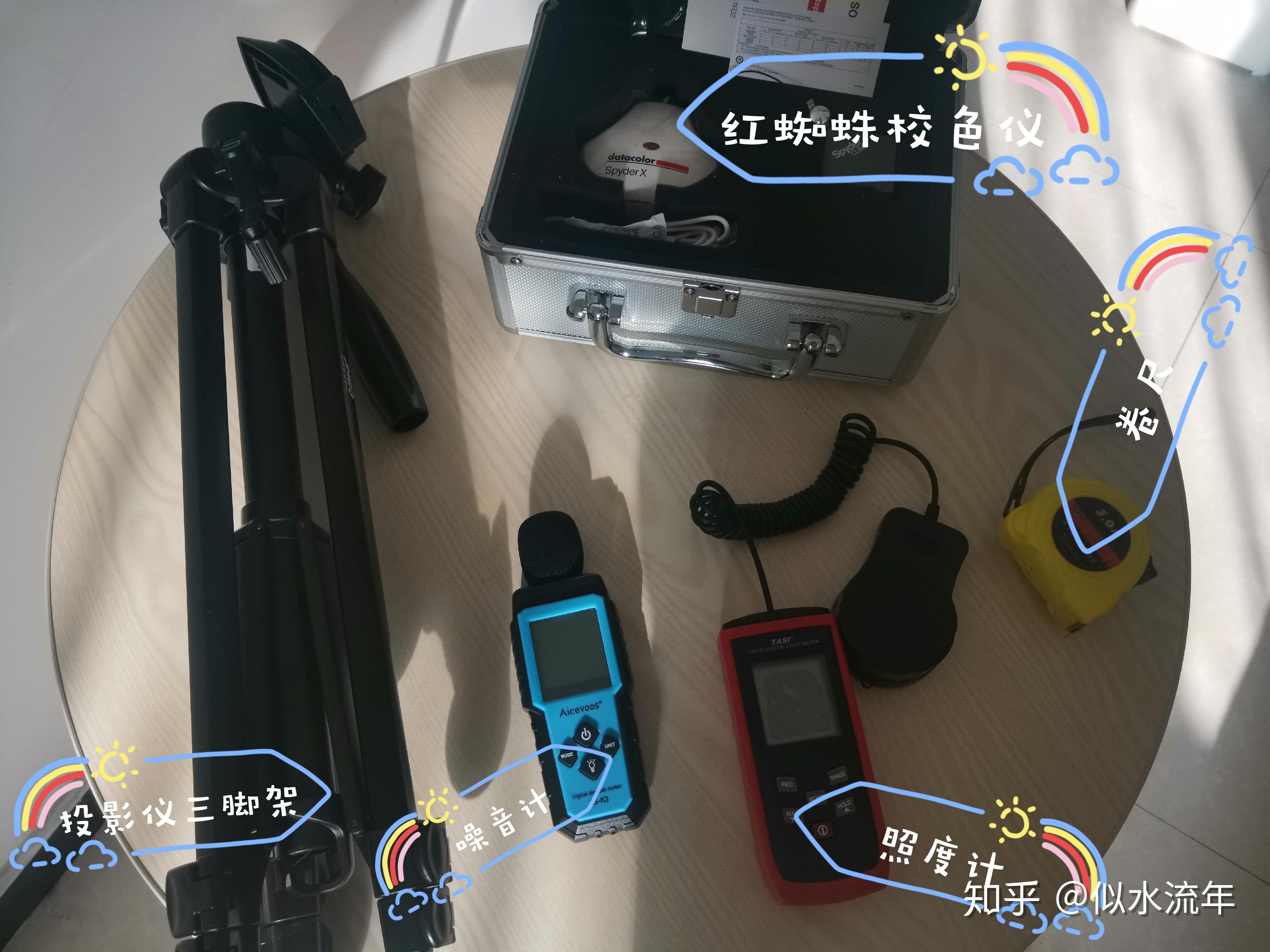

测试用的设备
(此处我要特别标注一下,噪音计我买的大意了,它能测的最低分贝在30,所以之后大家会看到测噪音的时候,好几个牌子都是30分贝,不过我们会给出实际效果的!)
红蜘蛛校色仪我们暂时没有用上,因为还没弄明白如何测家用投影仪,试了好多次都没有成功,学会了之后会更新的!这里先预告一下红蜘蛛校色仪的用处吧,我们是要用它来得出色域的,数值越大,显示的色彩越丰富,越好!

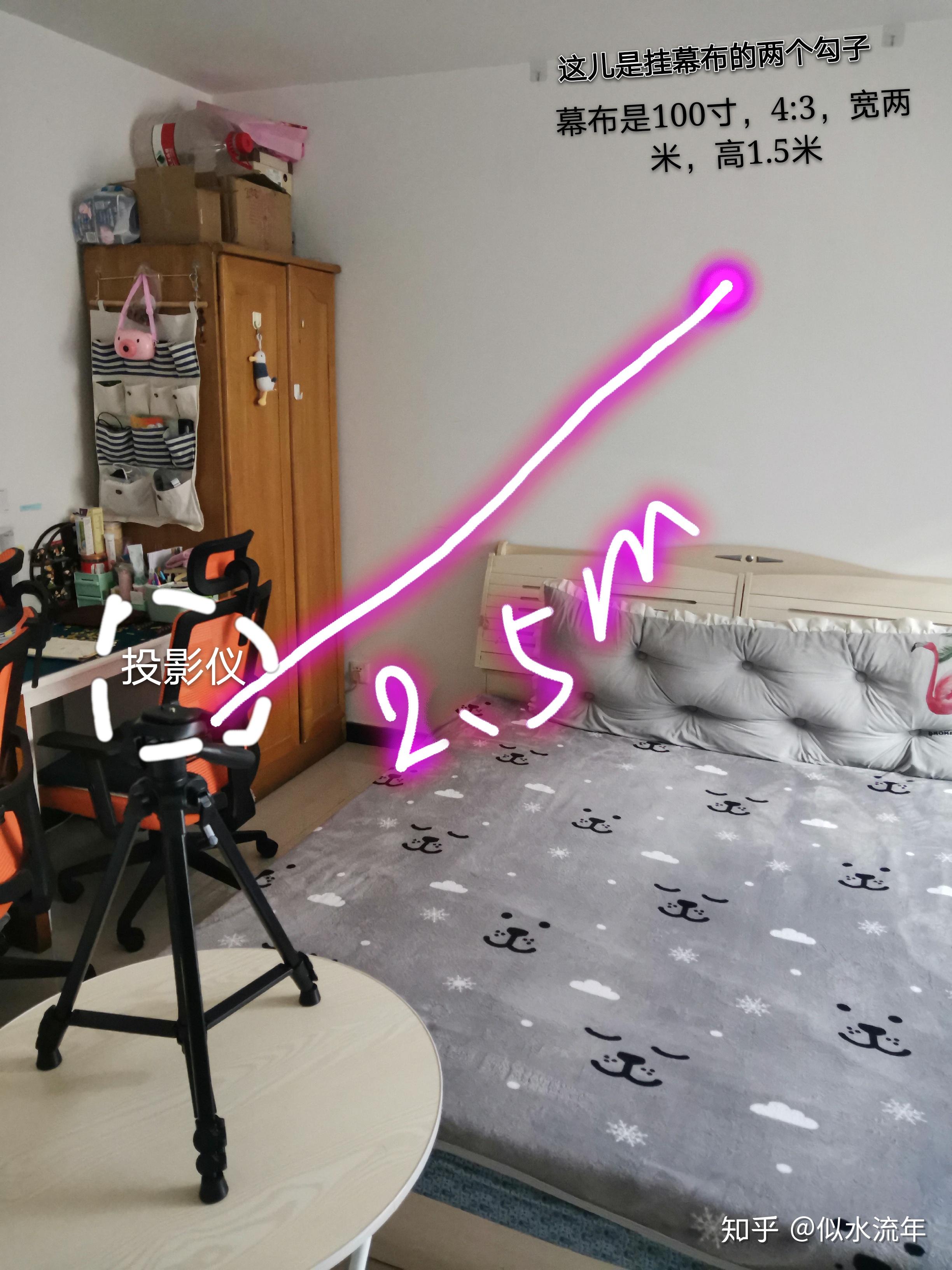

测试环境
因为家里环境有限,我们选择了我们的卧房,一楼朝南,白天很亮堂。
家用投影仪距离墙面的距离2.5米,会进行白天晚上有无幕布的测试。
幕布是100寸,超清光子材质的,家用投影仪投到上面的画面大概在2×1.13米,米家那款是2×1.16米。

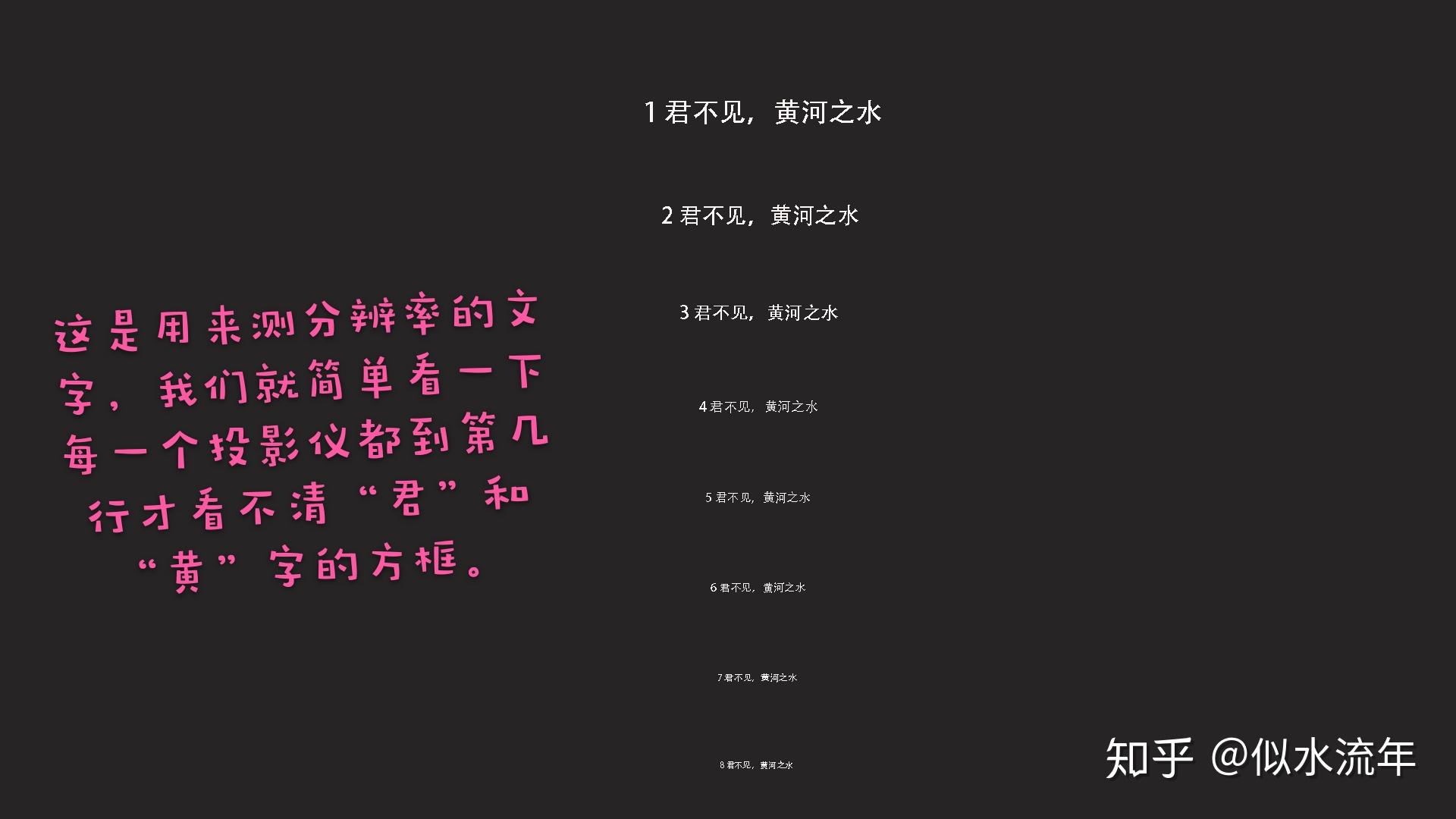

测分辨率的文字图
我们会用这个图进行清晰度测试,简单的看看到第几排开始看不清字里的方块。
这里说一下,经过资料阅读等,我们知道,只有0.47''DMD的芯片才是真正的1080P,其他像极米和当贝0.33''DMD的,是通过高速抖动抖到1080P的, 而至于小米和坚果的0.23''DMD,能抖到720P,能不能抖到1080P还真不好说。(“抖到的”和“真是的”会因为投射画面的尺寸越大差距越明显。)

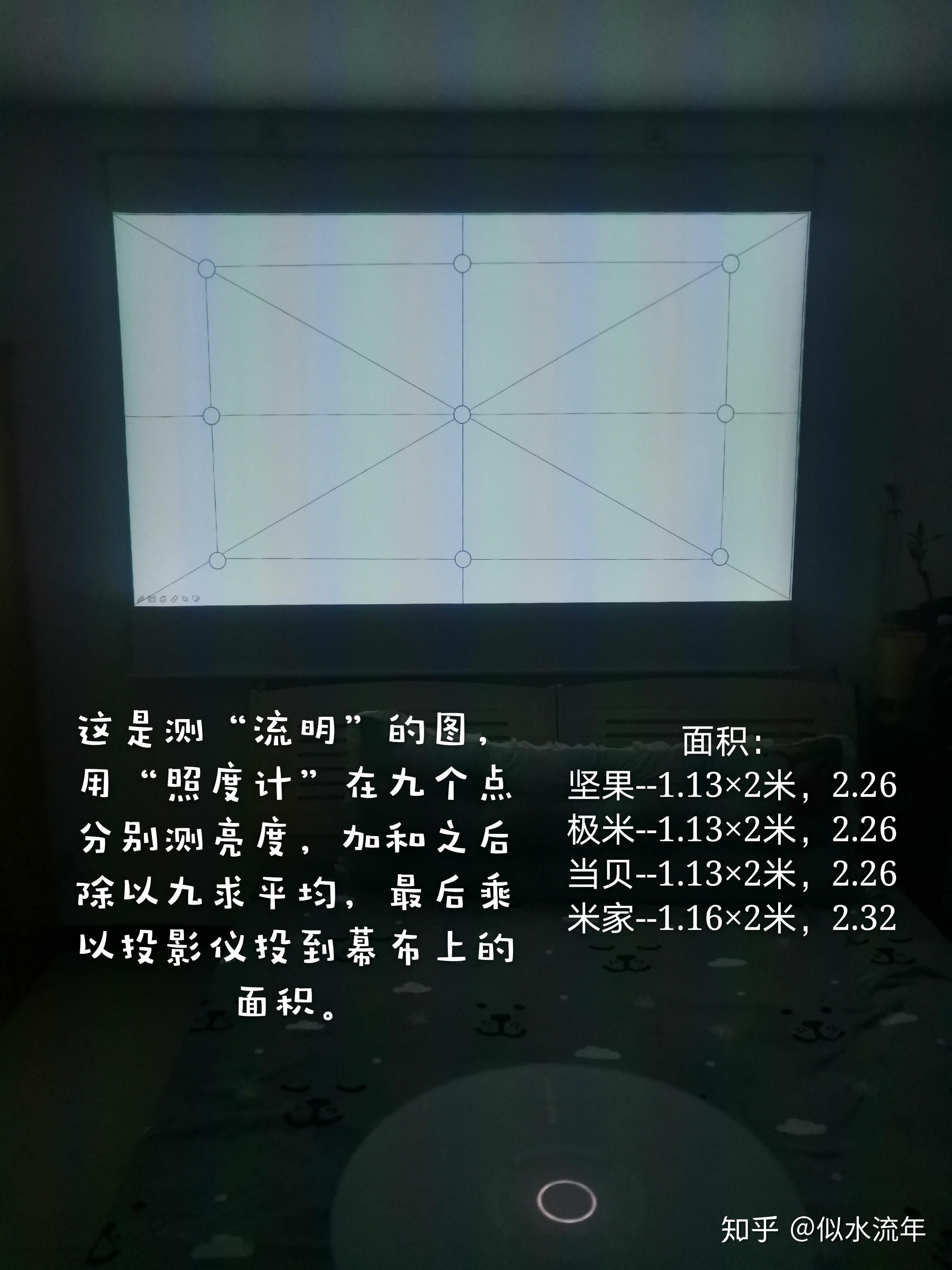

测“流明”的九点图
流明当然是在同种模式下数值越大越好了。
我们分别测试了黑暗环境下各家用投影仪的标准模式和高亮模式(极米叫“明亮模式”,米家叫“办公模式”)的亮度(最大亮度的时候颜色会跑偏),结果与商家宣传的流明数一对比,真是精彩啊!

  • 开机广告--这我有点受不了,其他三款是没有的,它开机就来一台十几秒的广告,好的时候还得等到最后五秒才能关掉广告!当然,它把这个过程叫“画面准备中”!
  • 电源线太短了--与其他三款相比它的电源线显得很短,当然可以用插排,但是多少或是不太省事。
  • 不支持3D--其他三款都是支持的。
  • 用乐播投屏会卡。

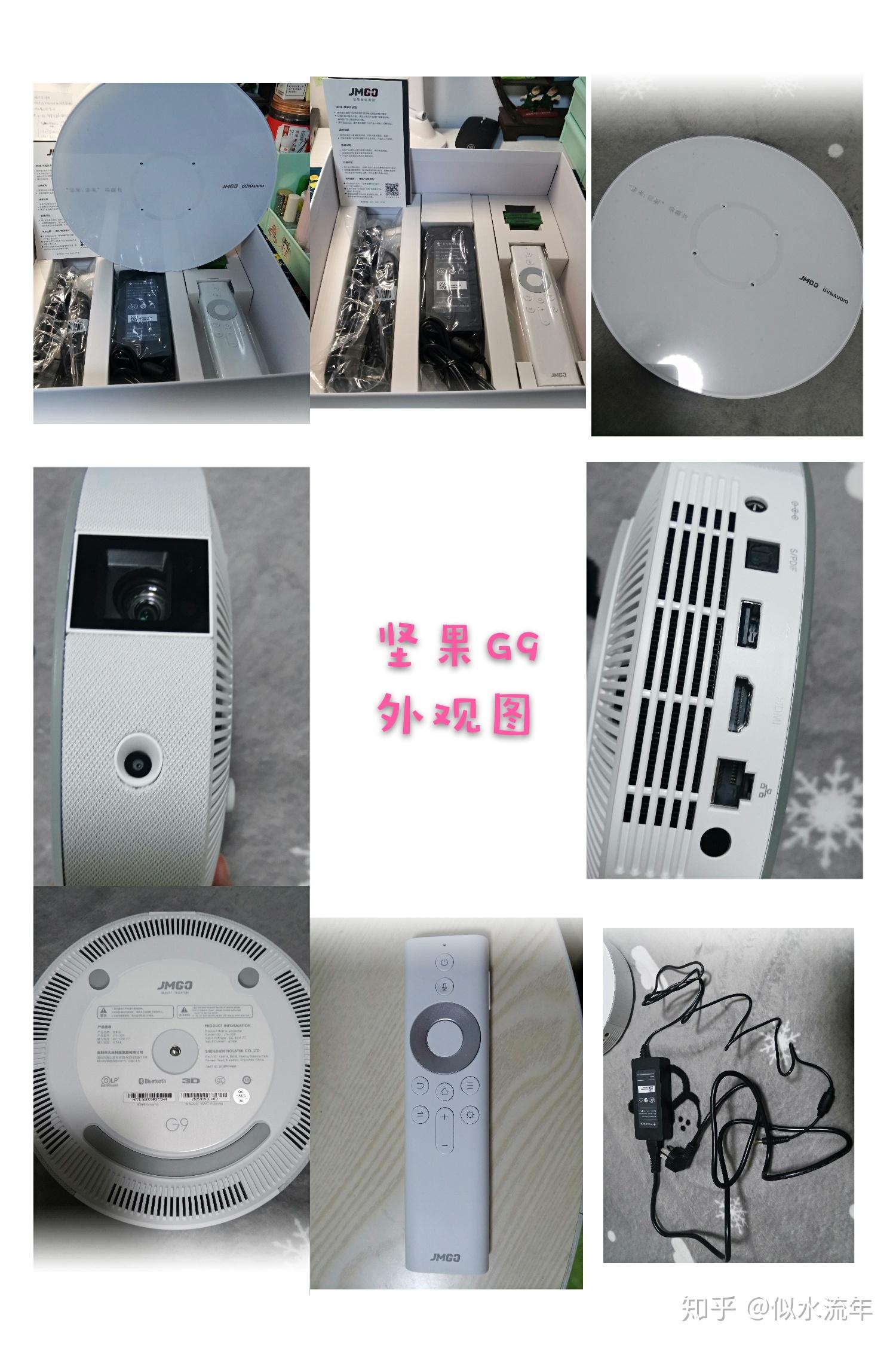

2. 坚果G9
优点:
  • 色温--冷、标准、暖,其他三款没有看到有调色温的功能。
  • 遥控器侧边键--可以用来手动对焦。
  • 长按设置键可以进行自动对焦。
  • 运动补偿--虽然有运动补偿,但是需要取消自动校正和手动校正并且机器正投时才可以实现,我们试了好几次都不可以,感觉实现条件有一点点苛刻。(“运动补偿“可以优化快速画面的拖影。)
  • 可3D--需要配合主动式3D眼镜使用。
  • 比米家和极米多了一台RJ-45接口(网线口,可用于连网)。
  • 有智能语音“坚果,坚果”。
缺点:
  • 亮度低,画面效果不好。
  • 有乐播投屏坚果版,“坚果投屏”,卡。

4. 极米NEW Z6X
优点:
  • 可3D--但是需要用专属眼镜。
  • 音效--自动、影院、音乐,其他三款都没有这个音效这个选项。
  • 运动补偿。
  • 梯形校正最快也最精准。
缺点:
  • 没有智能语音。
  • 有乐播投屏极米版,“极米投屏”,卡。

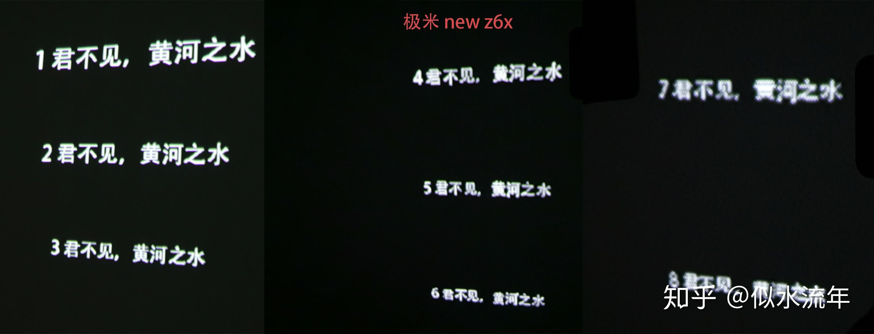

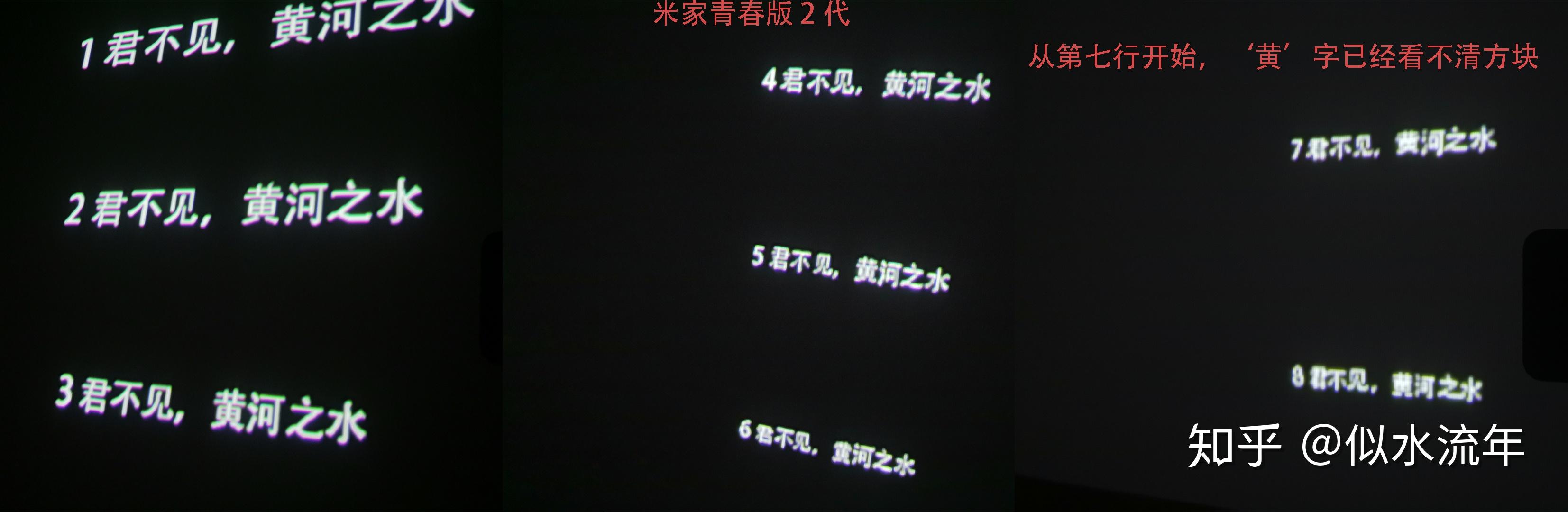

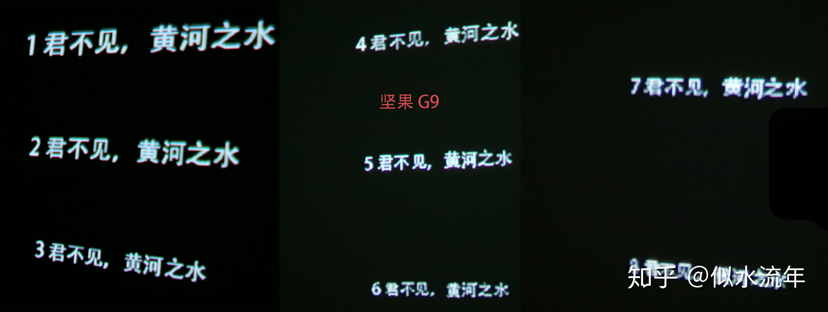

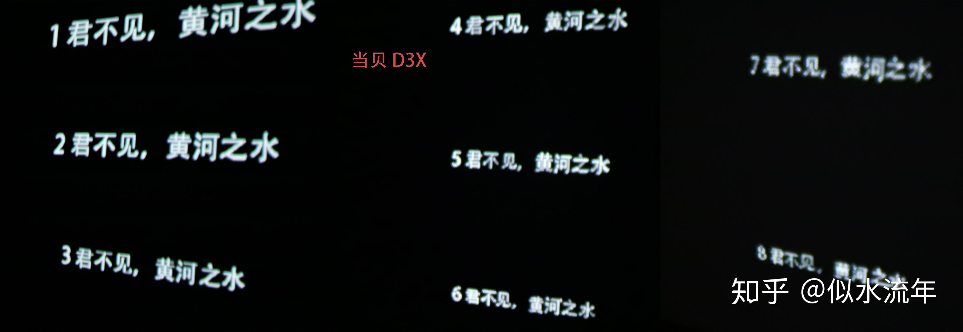

我们用自个做的文字图进行清晰度测试,用HDMI链接电脑,将图片用家用投影仪投到白墙上,然后我们进行看方块测试,看每一款都是在哪一行开始看不清方块的。
米家青春版2代文字图
坚果G9文字图
当贝D3X文字图
极米NEW Z6X文字图
经过我们的肉眼对比观看,四款都在第七行开始看不清“黄”字了。

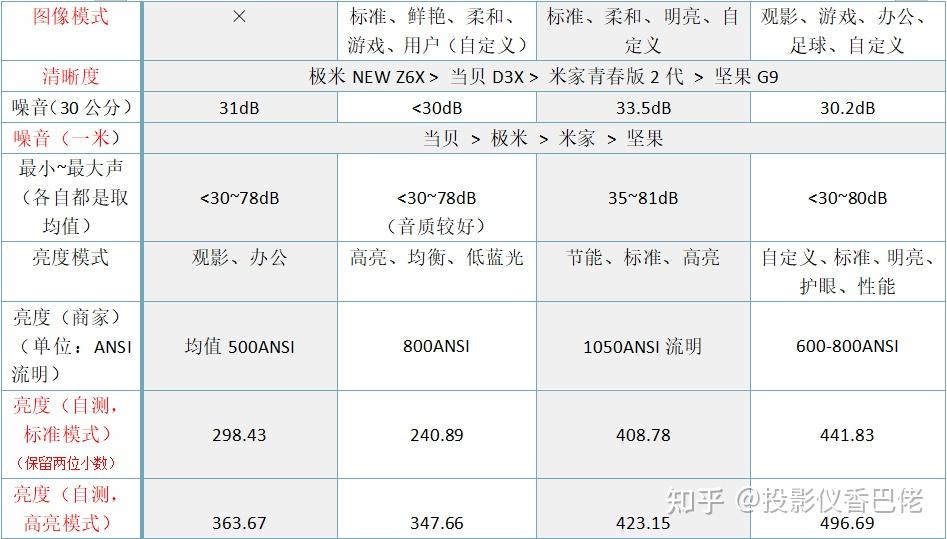

<hr/>七. 四个牌子噪音和亮度测试及结果
(因为测试环境有限,我们测的亮度可能会和那些专业实验室的测试结果有差别,但是我们每次测试的所有家用投影仪都是在同种条件下进行同种操作,所以测试结果--谁比谁亮度高,谁比谁亮度低,是有参考意义的。)
坚果G9商家宣传的亮度是800ANSI,但是实际测出来,最亮的才347.66ANSI流明,我俩一度以为测错了,抱着怀疑自个的态度又进行了反复测试,最后结果仍然是这些!
经过测试,极米不论是标准亮度或是最高亮度都是最亮的,而且也和商家宣传的亮度比较接近。
噪音方面,坚果表现最佳。
其余的结果对比看最下方表格!
(噪音越小越好。)
(标准模式下亮度越大越好,高亮模式的颜色会跑偏。)

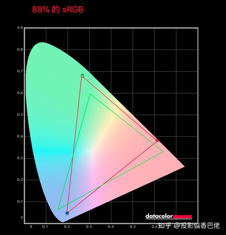

八. 四个牌子色域对比
色域数值越大,显示的色彩越丰富。
我们把极米、当贝和米家这三款每一款都测试了两遍,两遍得出来的结果都是一样的。
坚果测试了四遍,但是每一遍结果都不一样,所以坚果就不计入了。坚果在实际表现中和原图的色彩差距比较大。
当贝D3X
极米NEW Z6X
米家青春版2代
综上,当贝D3X >  米家青春版2代 > 极米NEW Z6X 。

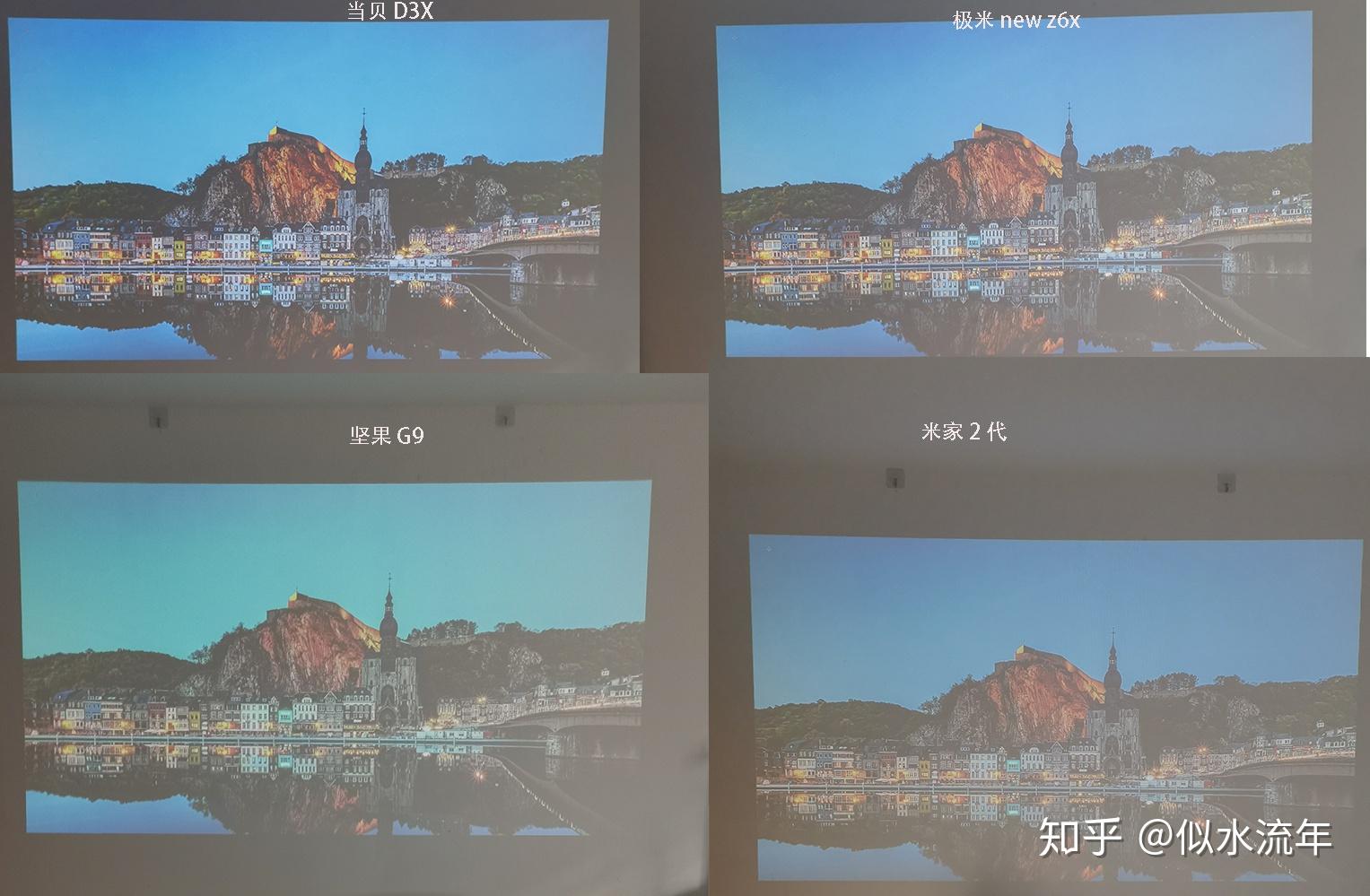

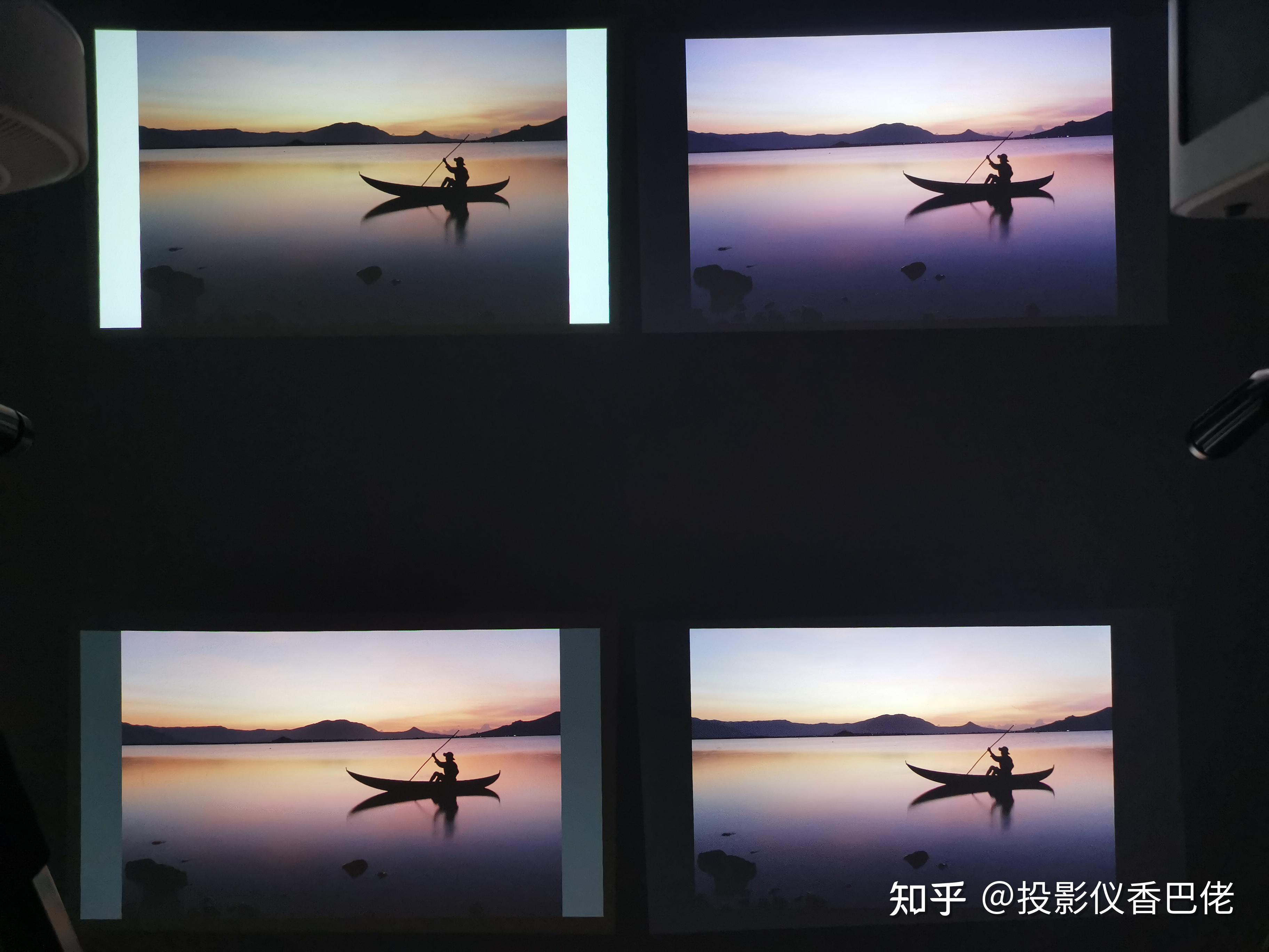

  • 白天-未遮光-无幕布
白天-未遮光-无幕布
2. 白天-遮光-无幕布
白天-遮光-无幕布
3. 白天-未遮光-有幕布
白天-未遮光-有幕布
4. 白天-遮光-有幕布
白天-遮光-有幕布
总结一下,这部分的测试,坚果整体的颜色偏深,当贝和极米其实不相上下。
白天未遮光条件下,有幕布会比没有幕布表现更好一点。

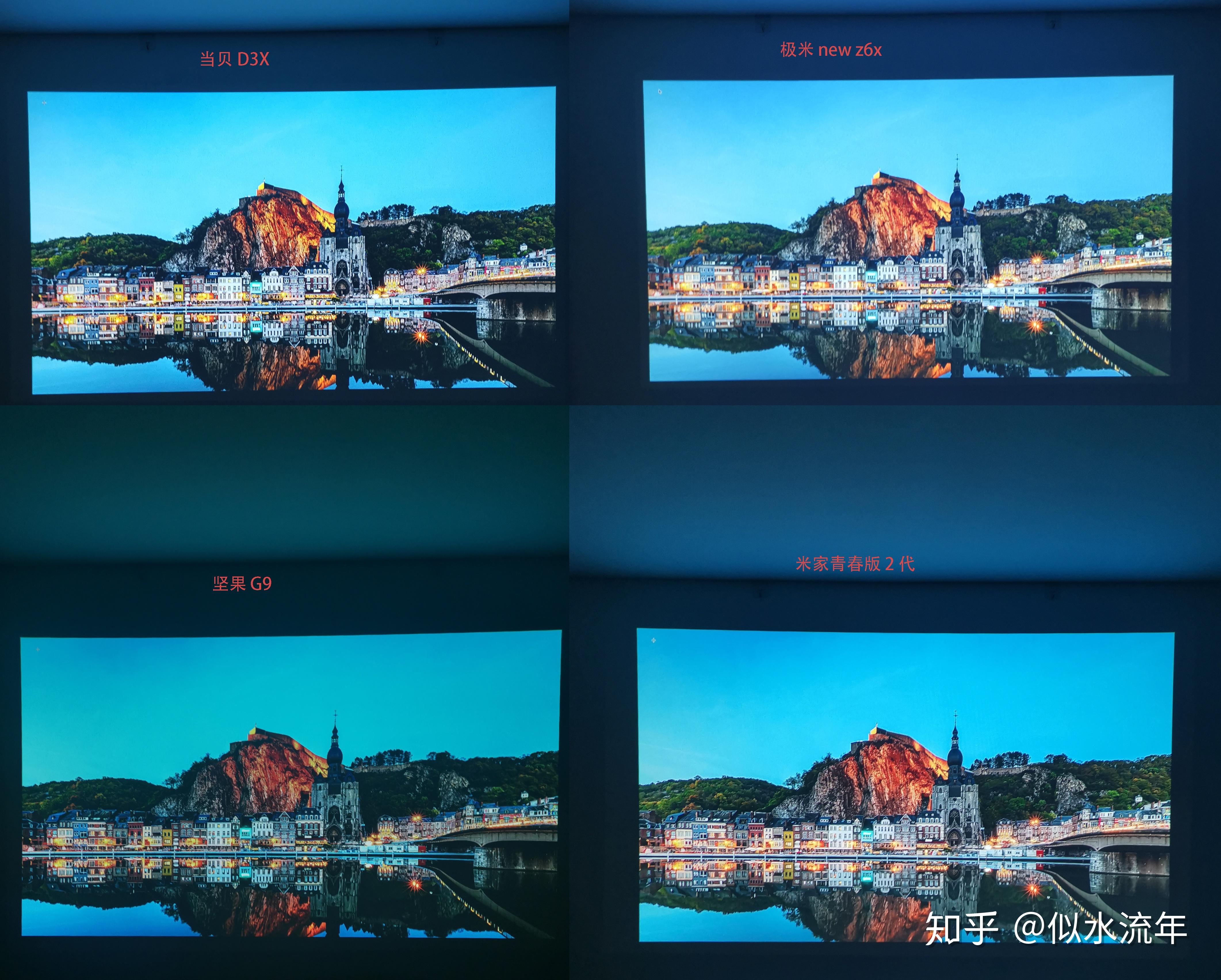

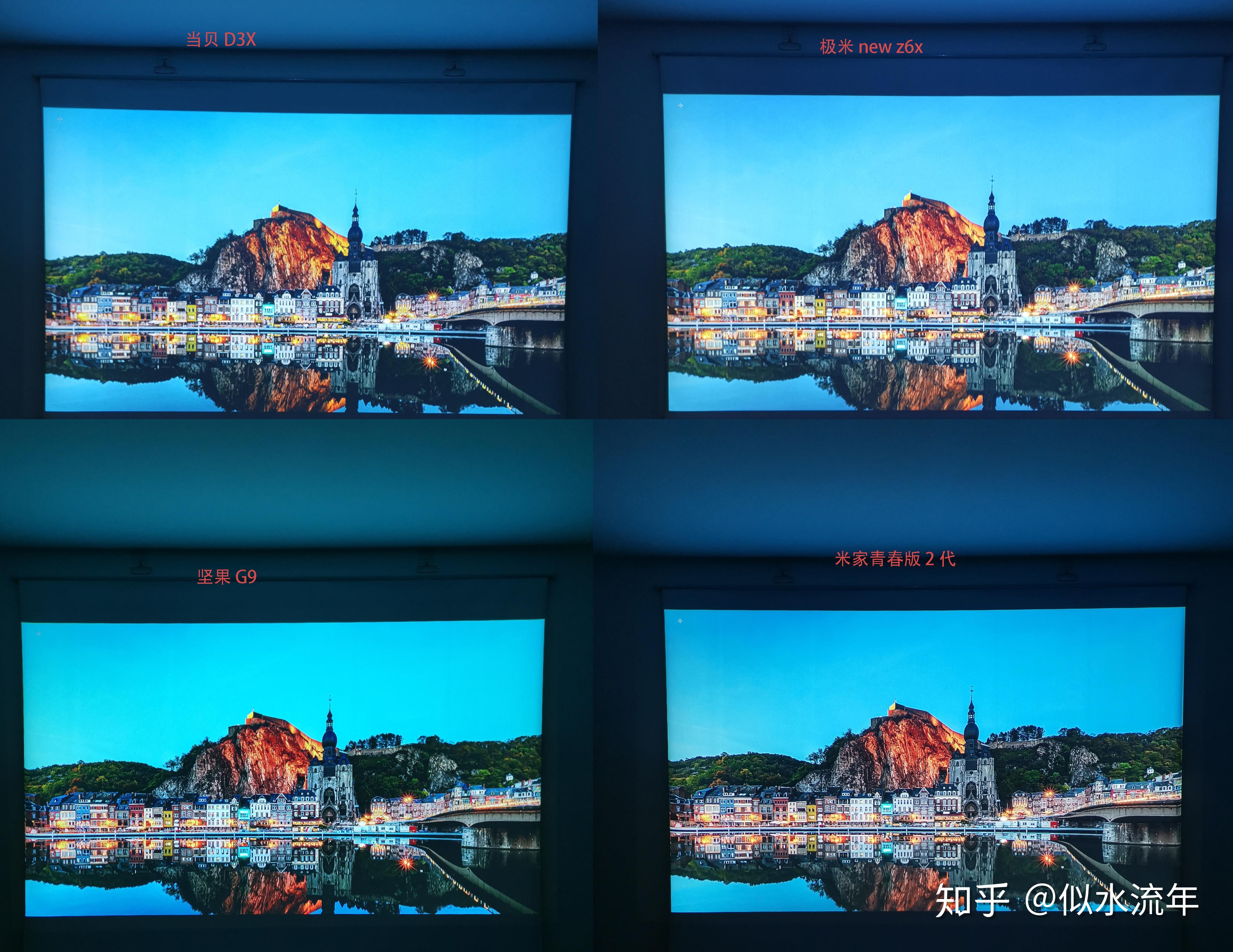

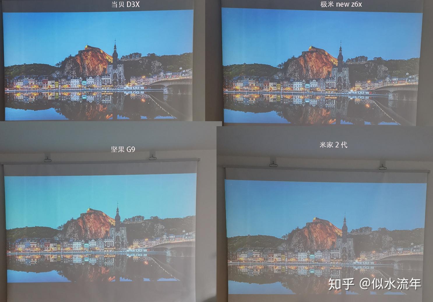

5.晚上-无幕布-----极米比较优秀一点
晚上-无幕布
6. 晚上-有幕布-----极米比较优秀一点
晚上-有幕布
其实不论是在遮光条件下或是在晚上,只要有一台比较黑暗的环境,有无幕布没有多大的差别。

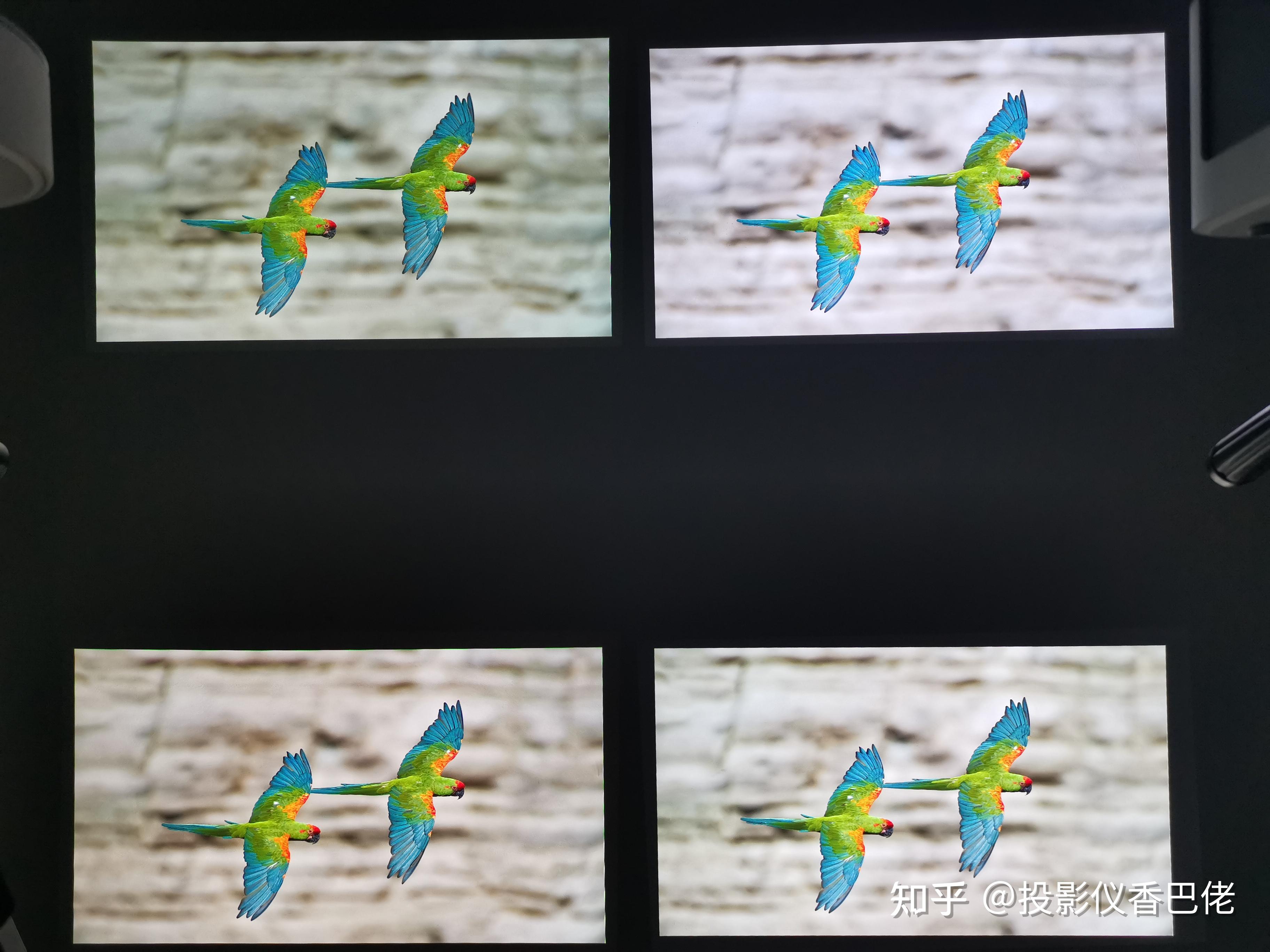

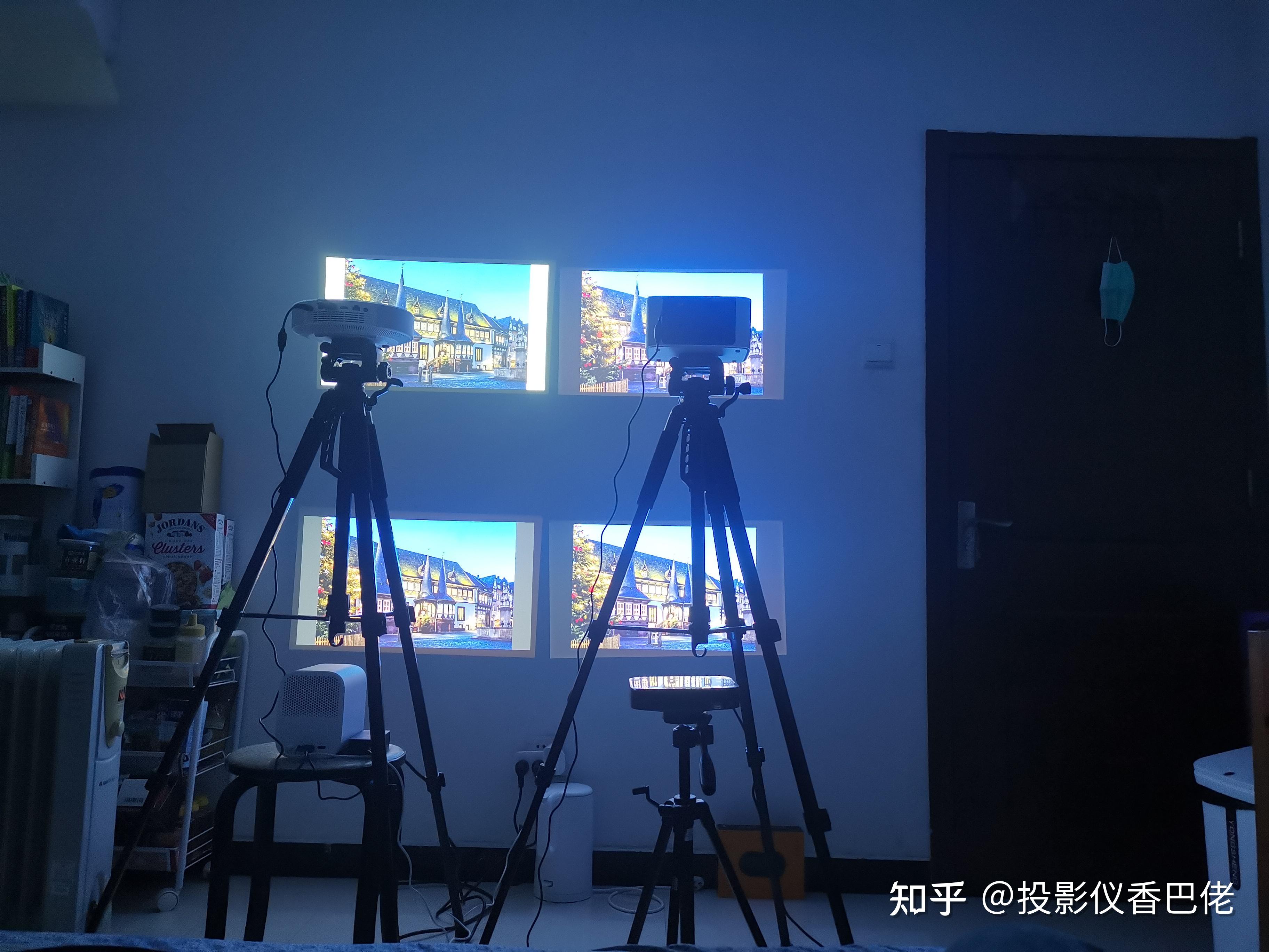

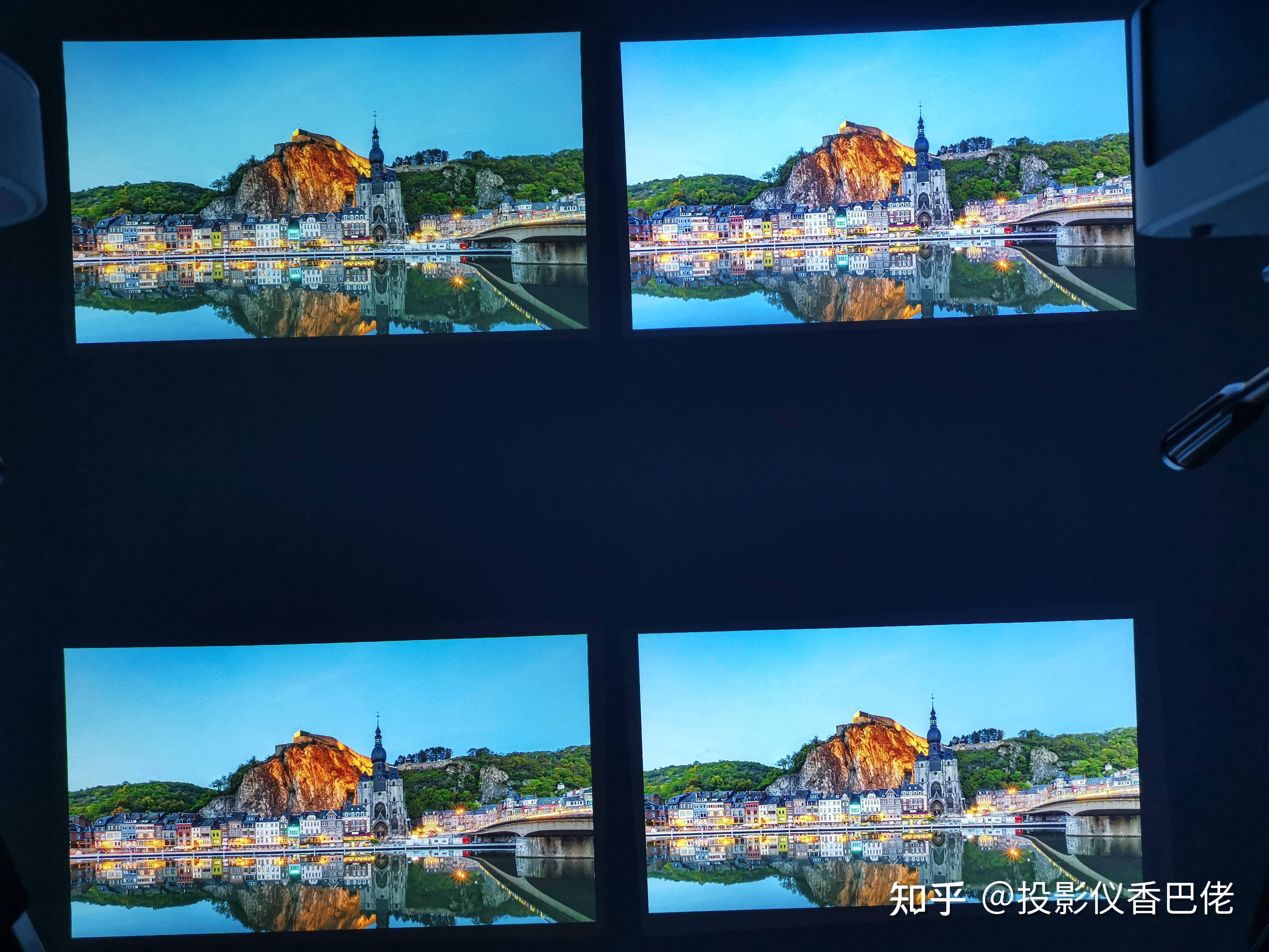

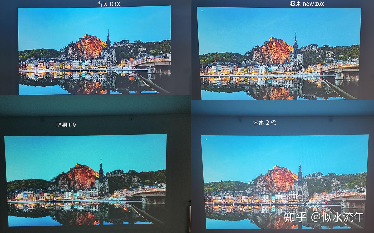

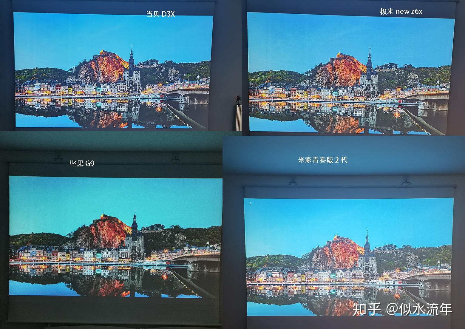

当时测试的时候经验有限,测试完5000价位之后,我们找到了一台好的测试方法,把四个家用投影仪同时同距离投在同一面墙上,工作图如下:
左上为坚果G9,左下为米家青春版2代,右上为当贝D3X,右下为极米NEW Z6X
看一下我们对比的几张图片:
因为拍摄设备的局限性,拍摄出来的对比效果可能与肉眼看到的有差距,因此我们根据肉眼反复观察对比给出结论:
  • 坚果G9亮度最暗,实际呈现出来的也是这样,而且坚果存在色差。
  • 米家青春版2代第二暗。
  • 极米NEW Z6X是最亮的,当贝D3X比它暗一点。
  • 四者的清晰度:极米NEW Z6X>当贝D3X>米家青春版2代>坚果G9。

<hr/>十一. 四个牌子各个指标对比表格
注:
1、噪音、亮度是我们自个测的,其余数据几乎都是我们通过操作手中的家用投影仪记录的,很少部分是来自于各自
   牌子的官方数据。
2、噪音计我买的大意了,它能测得最低分贝在30,但是一米处噪音测试中四款都显示30,所以在表格里的一米
   噪音处我们直接给出反复测试了很多次的人耳听到的结果。
3、至于30公分处的噪音,我们录完视频第二天又进行了反复测量,所以米家表格中的此数据和视频中有一些出入。
4、最大声和最小声在测试的时候,我们测试了几次,最后决定用的最优操作步骤是:用HDMI链接电脑,电脑所
   有声音放到最大,选择用家用投影仪播放《左手指月》这首歌的第25秒到35秒,在距离家用投影仪1米的地方进行测
   试,取平均值。
5、四款都可以自动和手动梯形校正,也都可以自动和手动对焦,在表格中就不进行展示了。
  (家用投影仪前方的top镜头用来校正,对焦。)
6、极米的梯形校正更快更准。<hr/>十二. 牌子选择建议

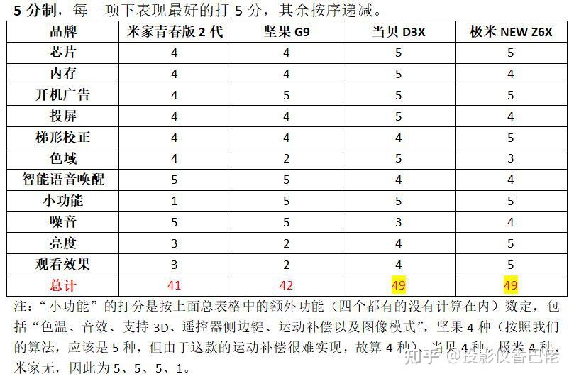

仅仅依靠某个参数来决定家用投影仪的购买是片面的。
因此根据测试,我们给出一张5分制评分表, 希望可以帮到你们!
根据这个综合打分来看,极米和当贝不相上下,坚果次之,米家最后。
接下来我们根据测试结果给出一些选择建议,也是希望可以帮到你们!!!
  • 经过我们对这四款的测试,如果想无脑选,那我推荐极米NEW Z6X,它在亮度上完胜,画面观感上也最好,清晰度最高,梯形校正最快也最精准,并且噪音相对来说或是比较小的。
