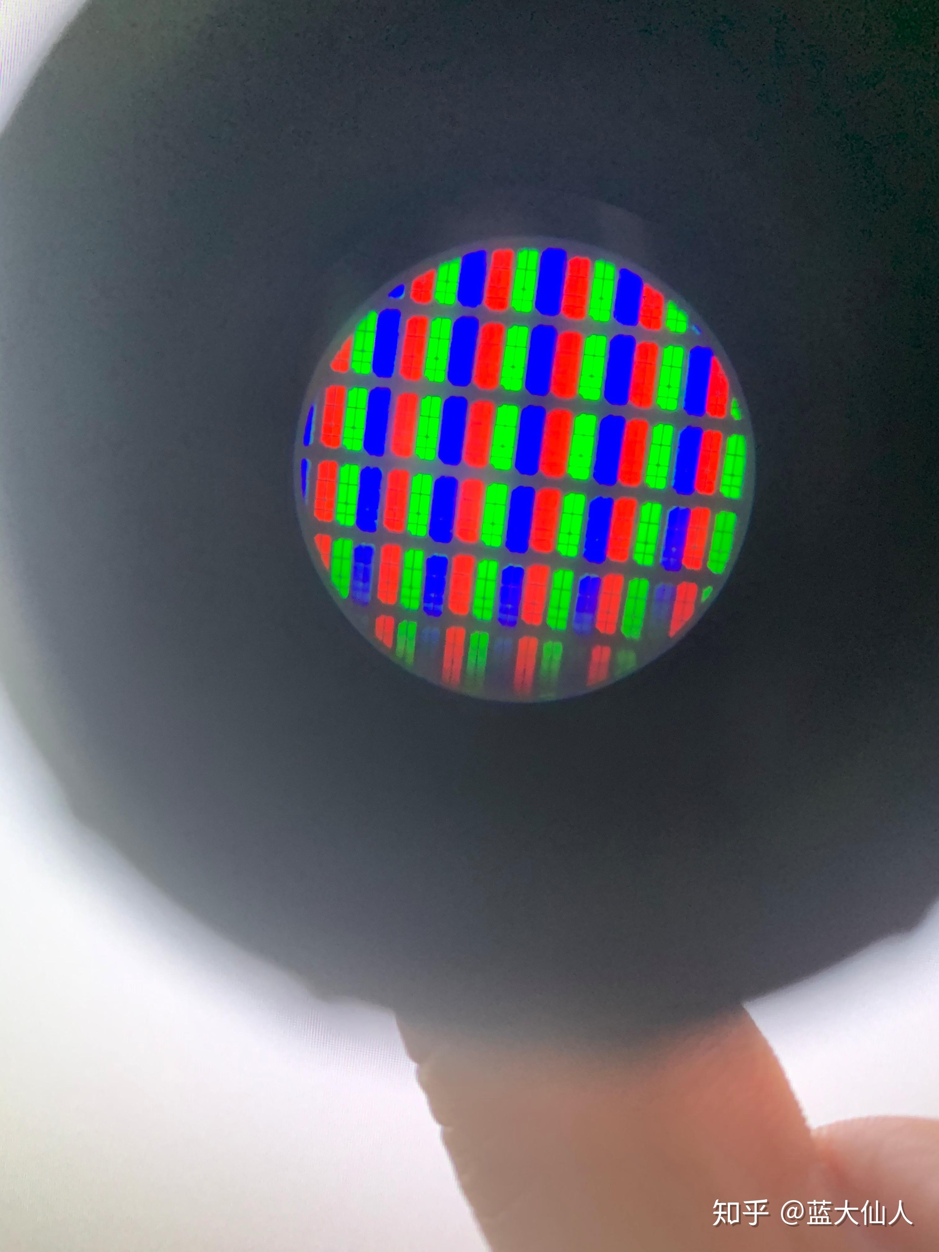

屏幕面板:
自然是直下式背光软屏,RGB分级子像素,PWM调光。没有广锐视角,没有抗反光膜。
