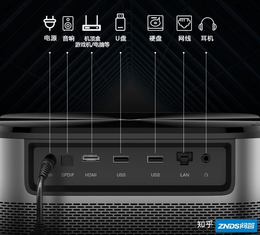

4·家用投影仪有SPDIF光纤音频口,用这个更专业的链接线,效果也会更稳定。
如下图大眼橙的SPDIF输出口。
