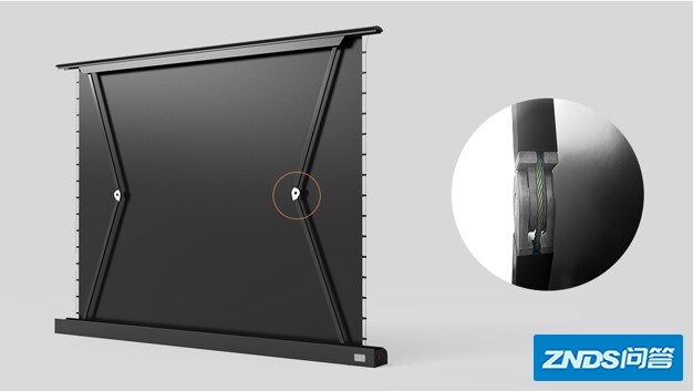

2.5:地拉家用投影幕布
属于手动幕布的一种,采用折叠支杆的形式,把幕布隐藏在一台长条盒子中,使用时手动拉出即可。同支架幕布一样也属于便携型。价格也不算贵,但比支架幕布要贵点。
除手动外还有一种可以电动升降的,称作地升幕布,也可称作电动地拉幕布,即不需要手动拉起,可通过遥控器控制自动升起。可以说即便携又智能省事。但价格要比手动的贵不少。
地拉、地升家用投影幕布,特别适合不想破坏墙面,打孔吊装家用投影幕布的家庭。
