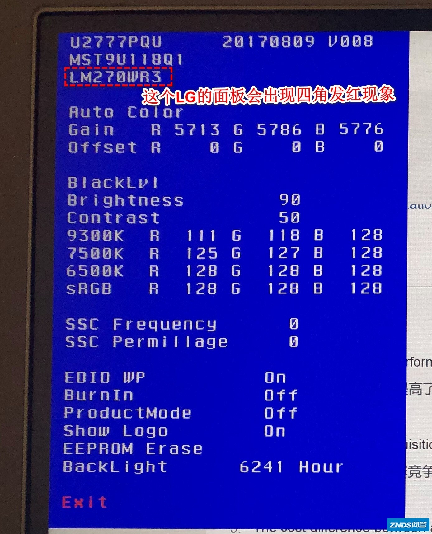

LG有一批型号为LM270WR3的27寸4K面板存在缺陷,在使用一段时间之后边角有概率会出现发红的现象,不少网友都已中招。使用该面板的显示器产品还不少,除了AOC外不乏Dell这样的大厂。
那么如何查看自个的显示屏面板型号呢,最粗暴的方式当然是直接拆开,但这么操作既麻烦又会失去保修。更简单快捷的方式是进入工厂模式查看。

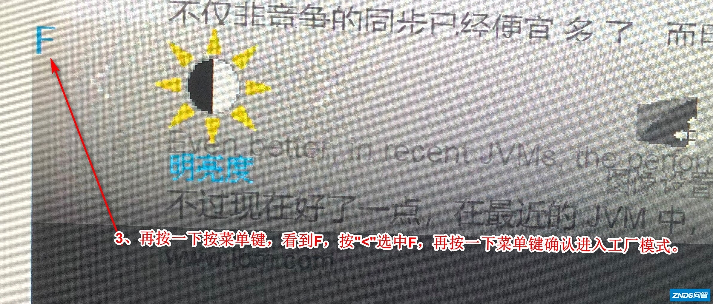

1、在显示器正常使用的情况下,按住“<”按钮不放,并拔掉显示器电源线。
2、然后按住“menu”菜单不放,插上电源线,直到显示器完全亮屏再松开。
3、再按一下“menu”键,如果菜单左上角有一台白色的“F”,则代表开启了工厂模式。
4、按“<”键调整菜单选中“F”,选中后会变蓝色,然后再按“menu”确认进入工厂模式。
这时最上角会出现显示器的基本信息,比如显示器型号等信息,红框处就是面板的型号。
