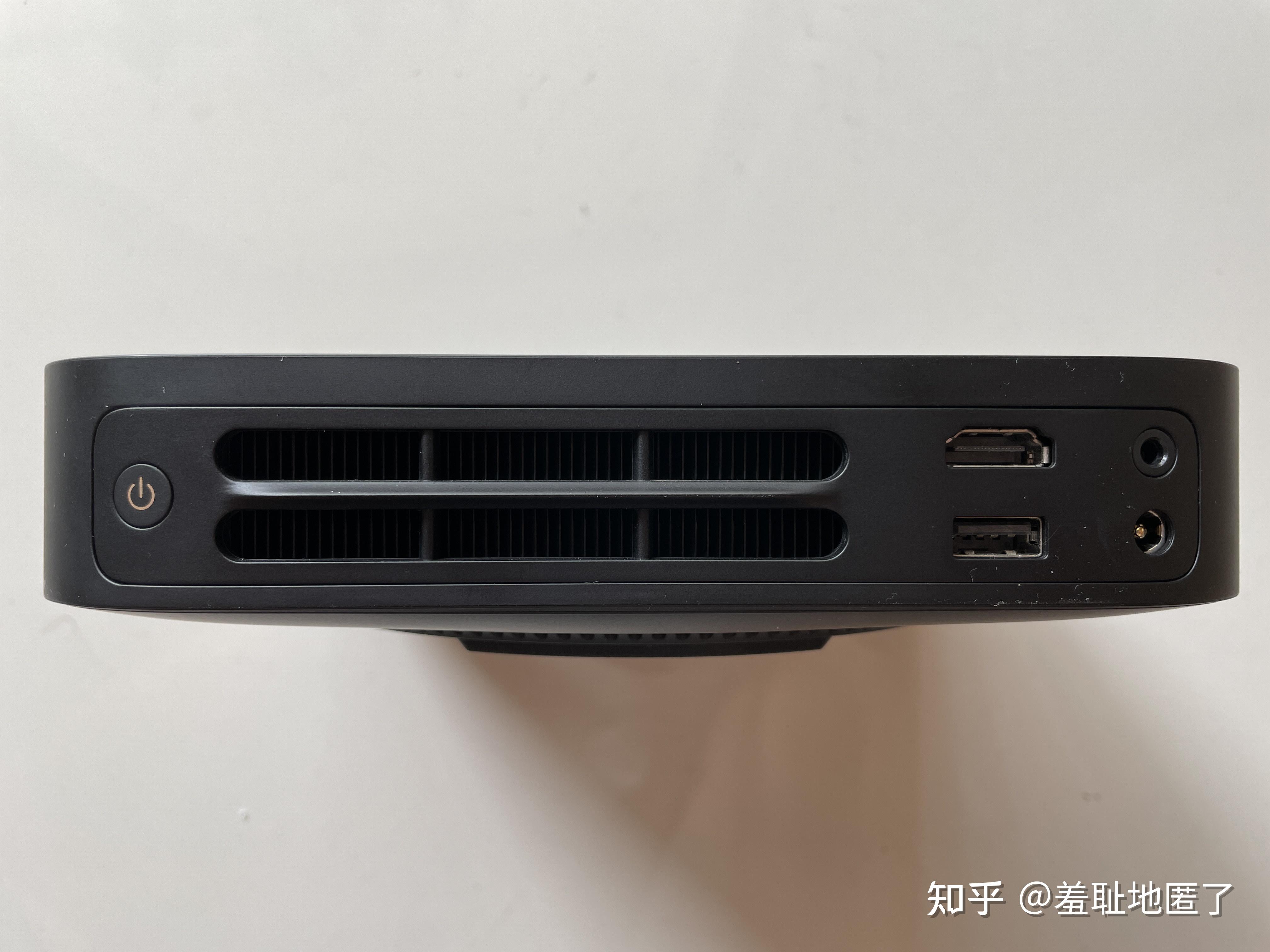

我有意识地拍了这个Z6X的腹部:
腹部镂空辅助散热,还有一层防尘网,外部的紧固螺丝全部是六角螺丝。
我要重点讲下这个散热区域。这个背部散热区域看似平平无奇,其实中间做了一台凸起,使得你即使靠墙依然会留出余量供内部热空气排出,匠心啊。
机身高度非常极致,几乎就是一台镜头的高度了,旁边就是扬声器网面,精致。

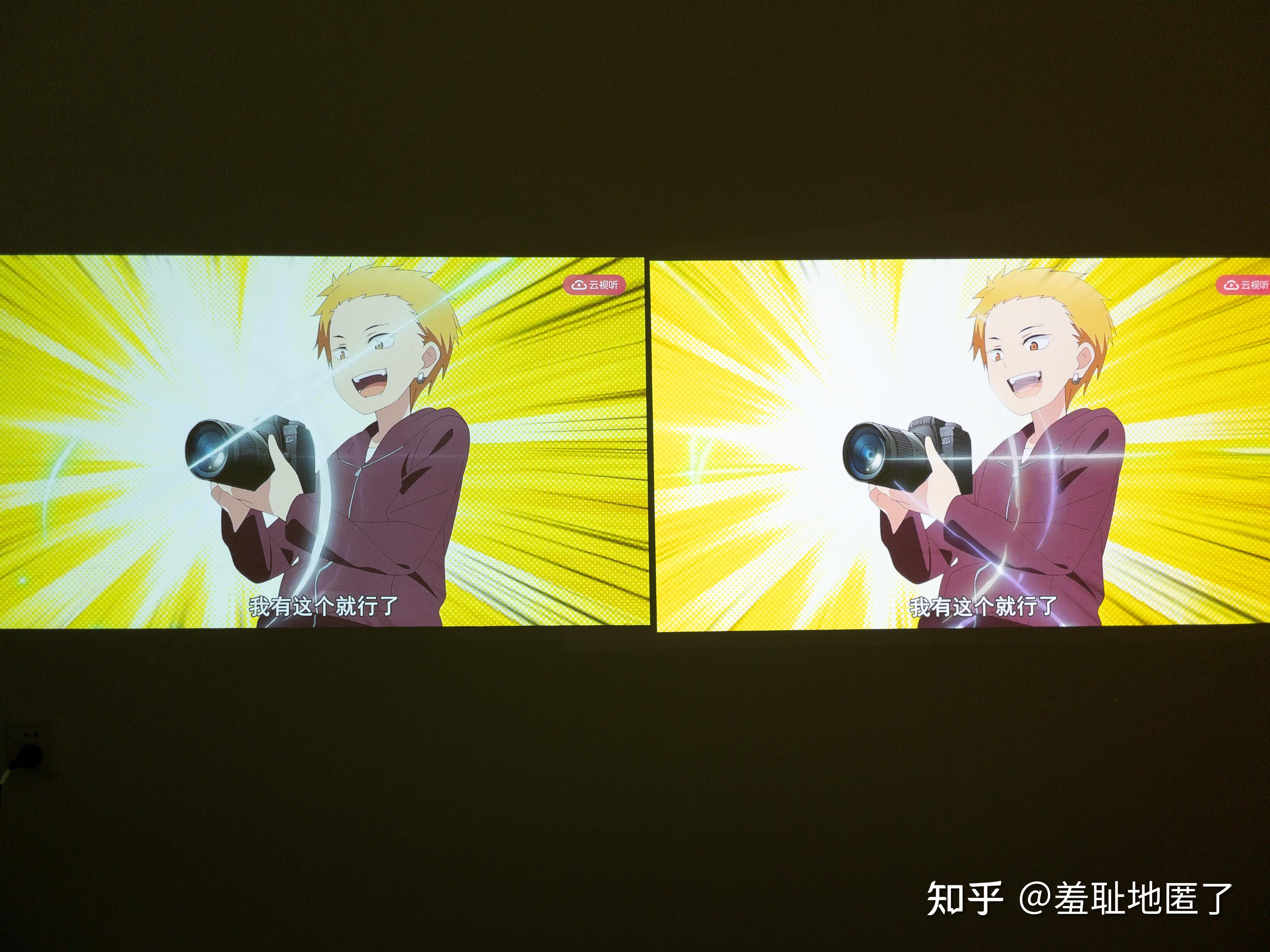

主色为黄色主题的对比,明显右侧更好看,更鲜亮:

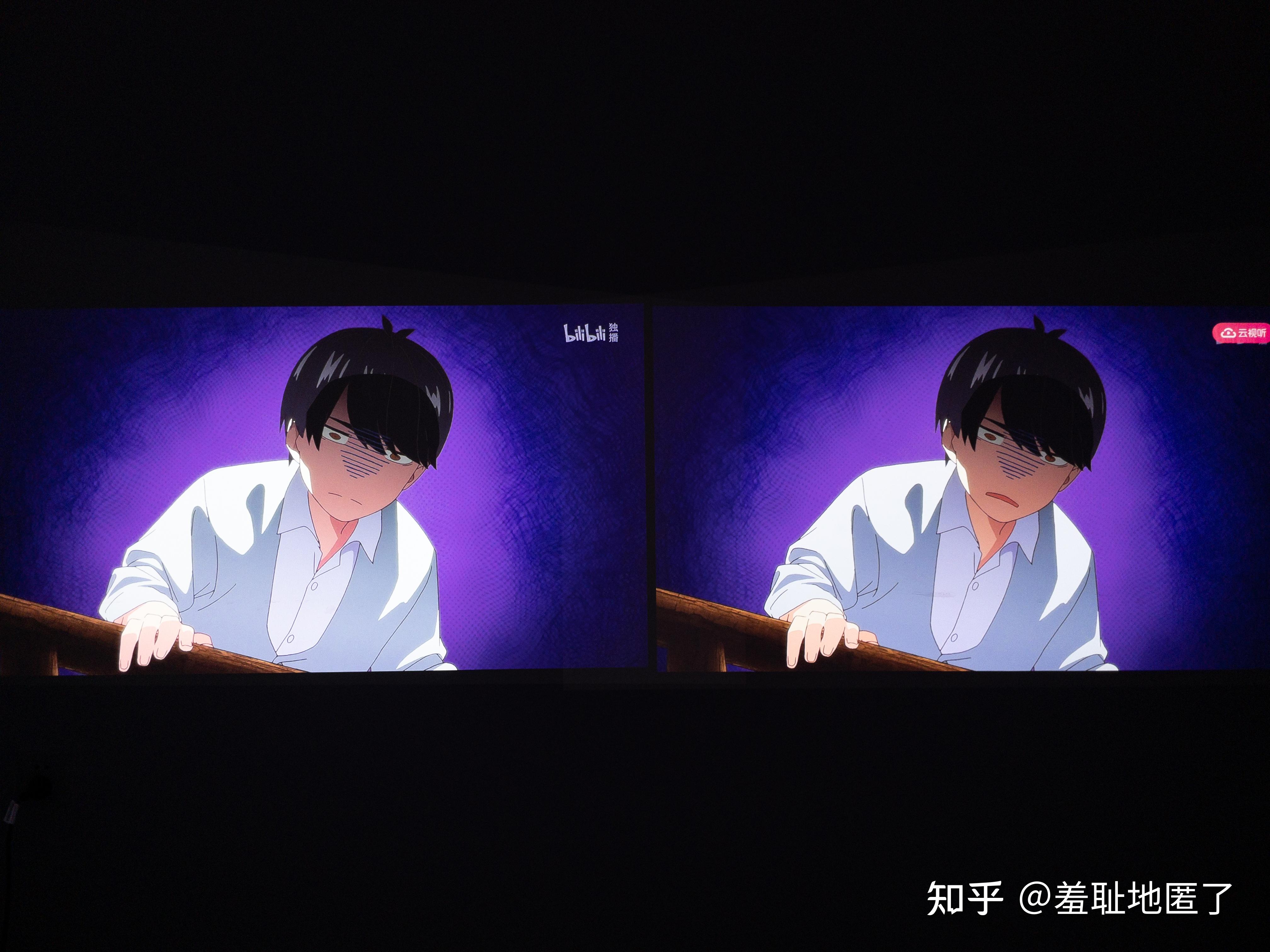

首先是蓝色部分的表现,沉不下去,可能是亮度太高的原因,也可能是调色的问题,蓝色不干净。
以下所有图片左边的画面是极米H3,右边的画面是极米新Z8X。
可以看到这个蓝色的衣服,右边就是要更干净一些,实际观感也是这样,左侧的画面亮得有些灰。

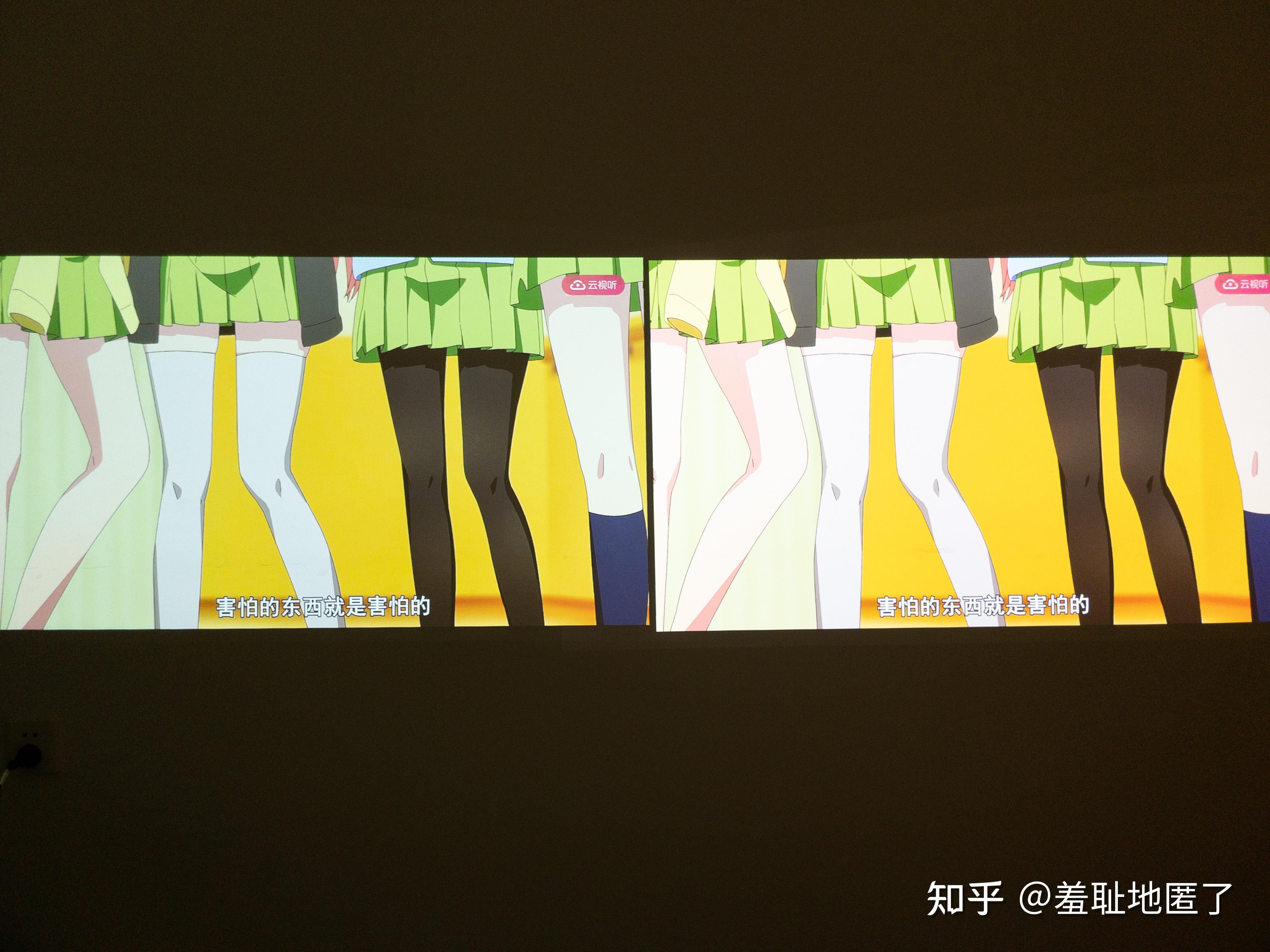

红色部分:
整个画面有些偏红色,比如下面这个黑丝,正常会暗一些,左边的太红了。
很多红色都有上述类似的问题,头发明显更红一些。
