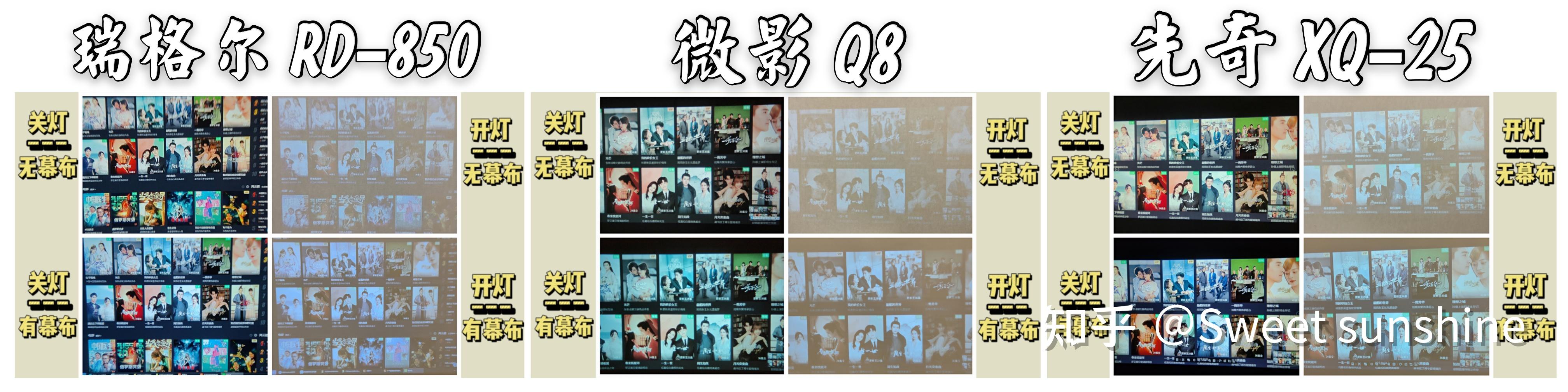

3、 家用投影效果对比
(1)白天的家用投影效果:有无窗帘对比图
(2)晚上家用投影效果:是否开灯对比图
可以看出千元以下的家用投影仪效果普遍不是很好,
即使在晚上拉上窗帘不开灯的情况下也做不到清晰的画质,
建议大家或是不要入手了,加上一点预算可以选择2000-3000元左右的性价比款式。
