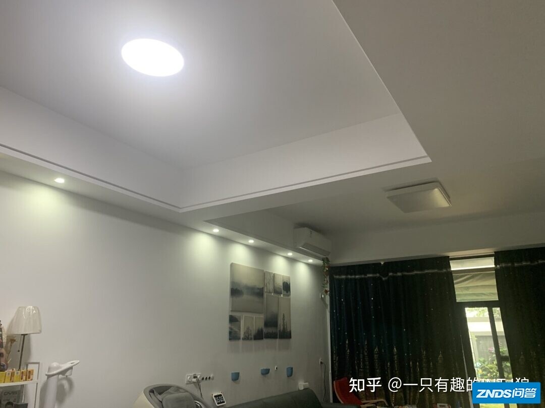

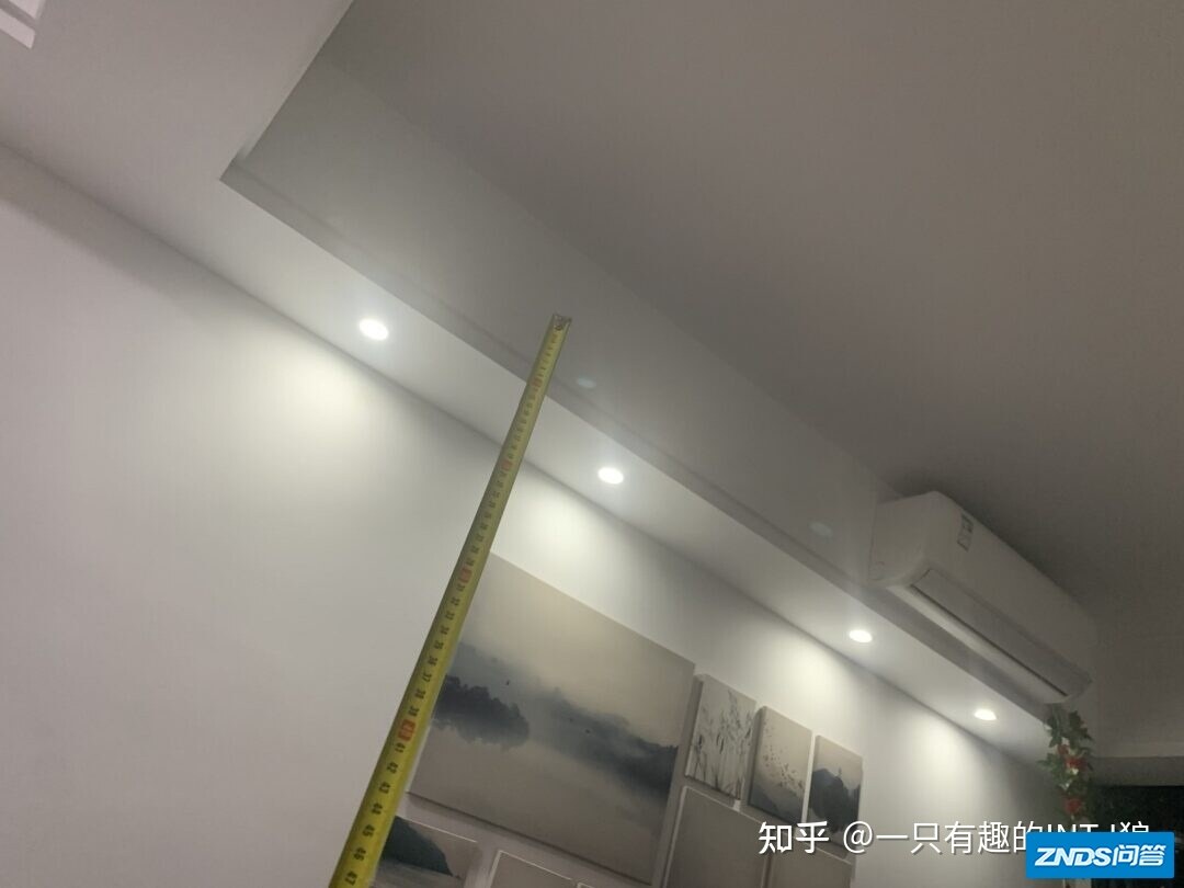

这是我的草图,峰米的亮度虽好,投射比也低,但激光电视机会浪费掉我笔尖所指的空间,没办法全墙投满,加上这大小幕布是不可能考虑的了,
所以考虑了748的投射比和Q10的放置位置,因为748是1.13的就算极限放到墙最后也就投188寸,而Q10可以放到顶上,因为投射比足够了,放高点可以好看。也防止回头刺眼,这是我测量的安装位置。

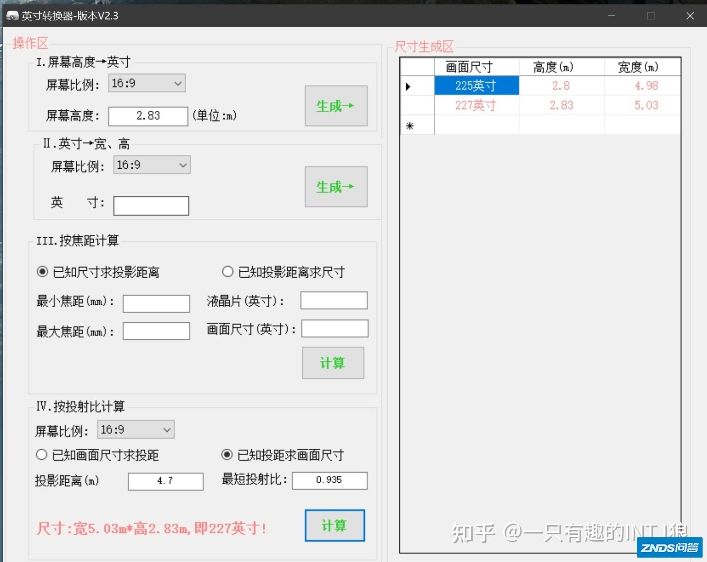

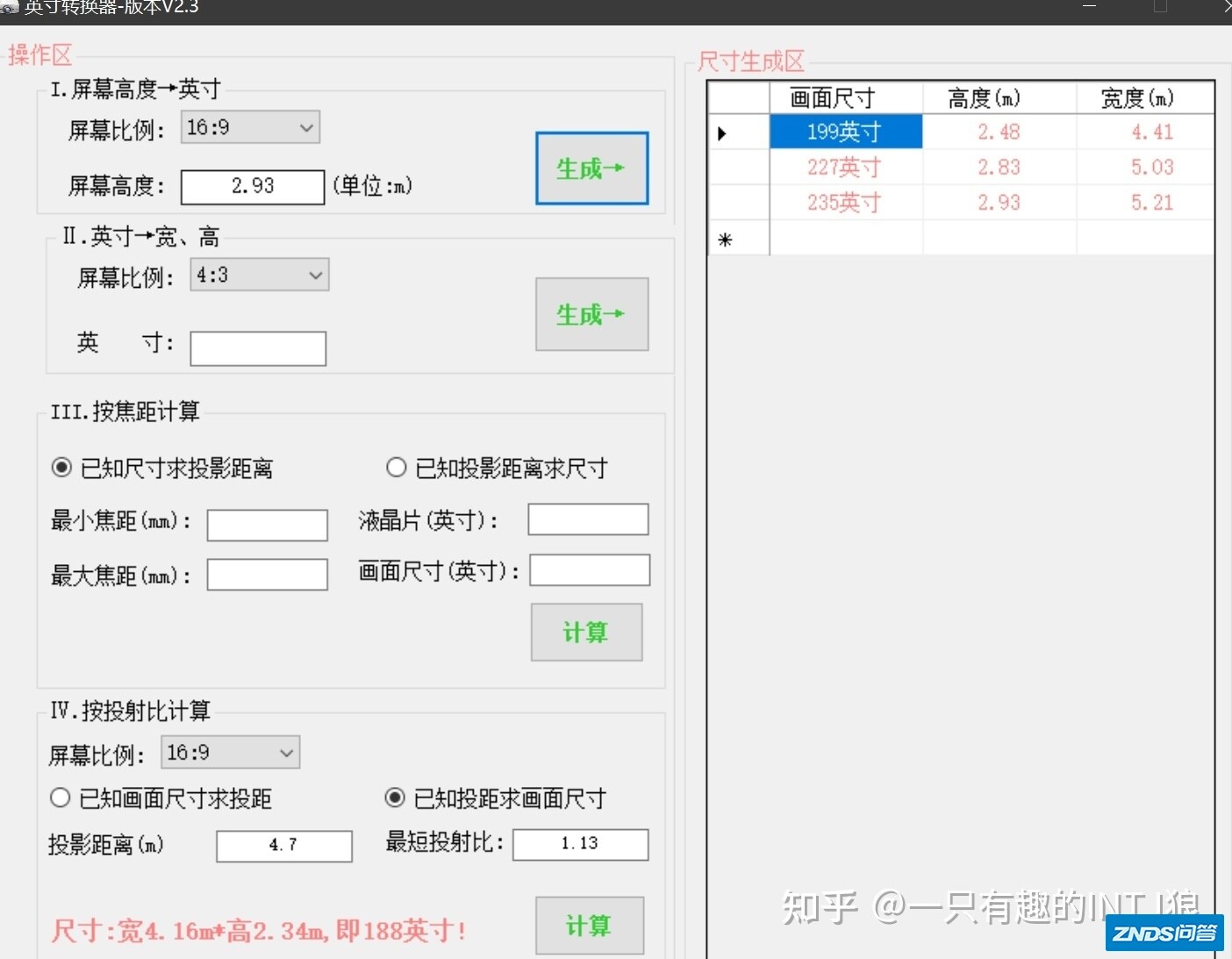

都是1.13,哎1都到不了,我家里的宽度是4.93米扣除机器的宽度约4.7米宽度,  1的投射比宽度就刚好够我把墙壁投满,
这是我用这个直观点用这个计算器可以算到0.935的投射比 这个距离我完全能把白墙高度占满,当然不可能存在这种投射比的机器,这是找接近的。家用投影计算器挺好用的,虽然我自个笔算了,地址放这里,顺带以后更新一些我觉得好用的软件,
但一直担心的是亮度 这机器亮度2050ANSI,当然对其他机器来说是不错了,但对我之前用的蜂米MAX的4500ANSI来说减半了,这点就是我一直纠结的原因, 而748的投射比只能投到188寸又比之前的还小一点真的就没意义了,W2700同理并且亮度是低于748 优点是色彩,但我看见748的介绍里面居然还带调色软件,之前有评论就交流家用投影机到底有没调色的软件。。。居然出了

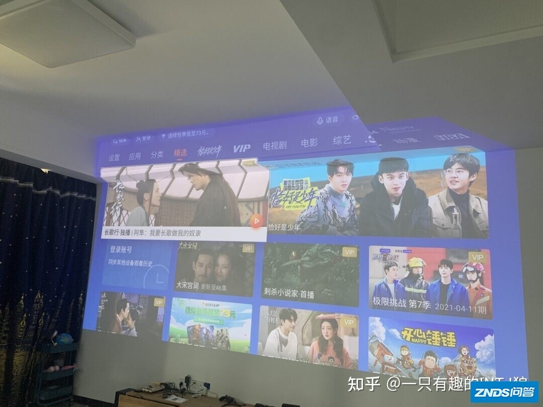

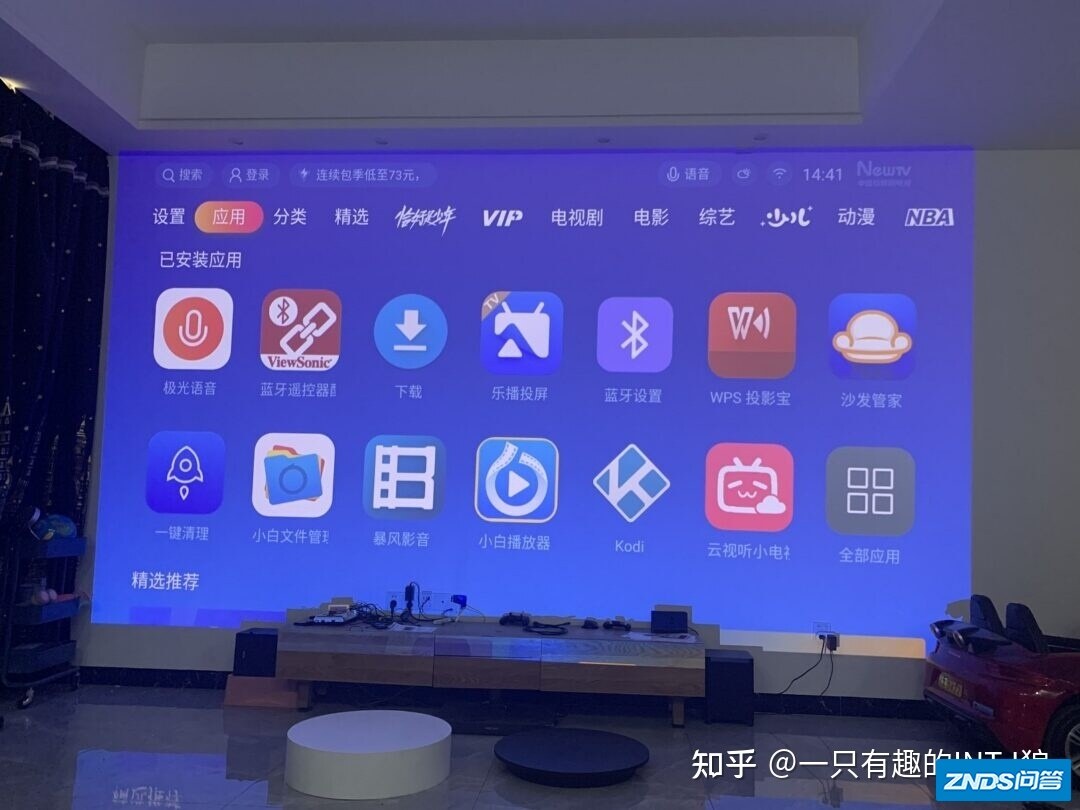

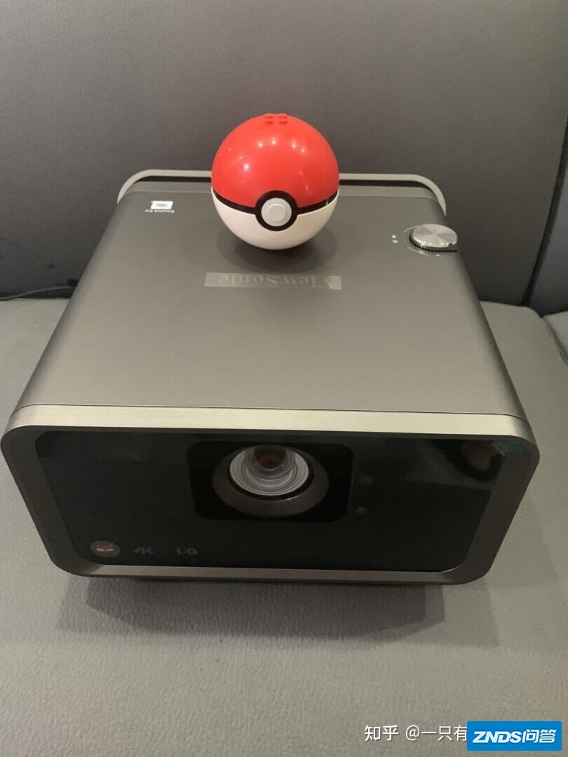

这是Q10的系统,是跟腾讯合作的,然后748这里还有一台问题,他是不带系统的,你还得再接一台播放器。盒子或者直接连电脑。而且也没有自动对焦的。
机器没动这是调变焦的最小的时候就是这样,最大就是上面的
就是这个自动对焦倒是很惊艳,因为我在测试的过程中移动,它会很快的自个把焦距对好。并且它有个功能,这个变焦功能还挺实用的。因为如果我自个去固定在这个上面位置,太大了的时候可以调节小一点,这样就不会刺到眼睛。

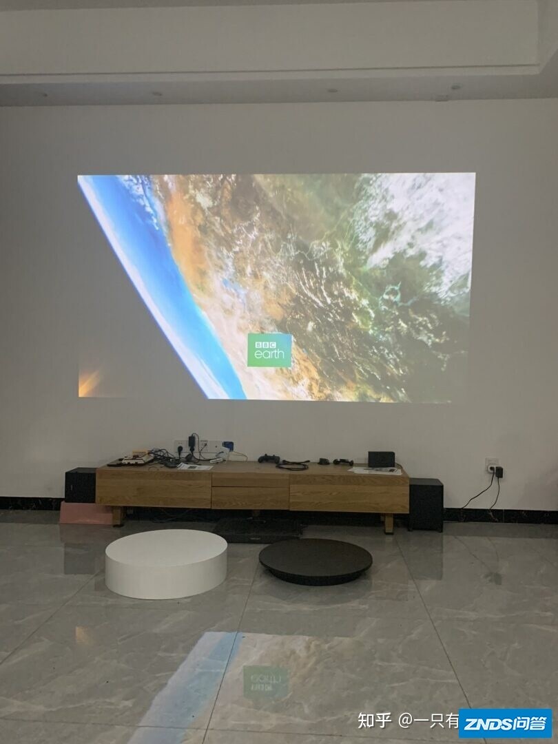

回归正题 到手开箱先看看效果:

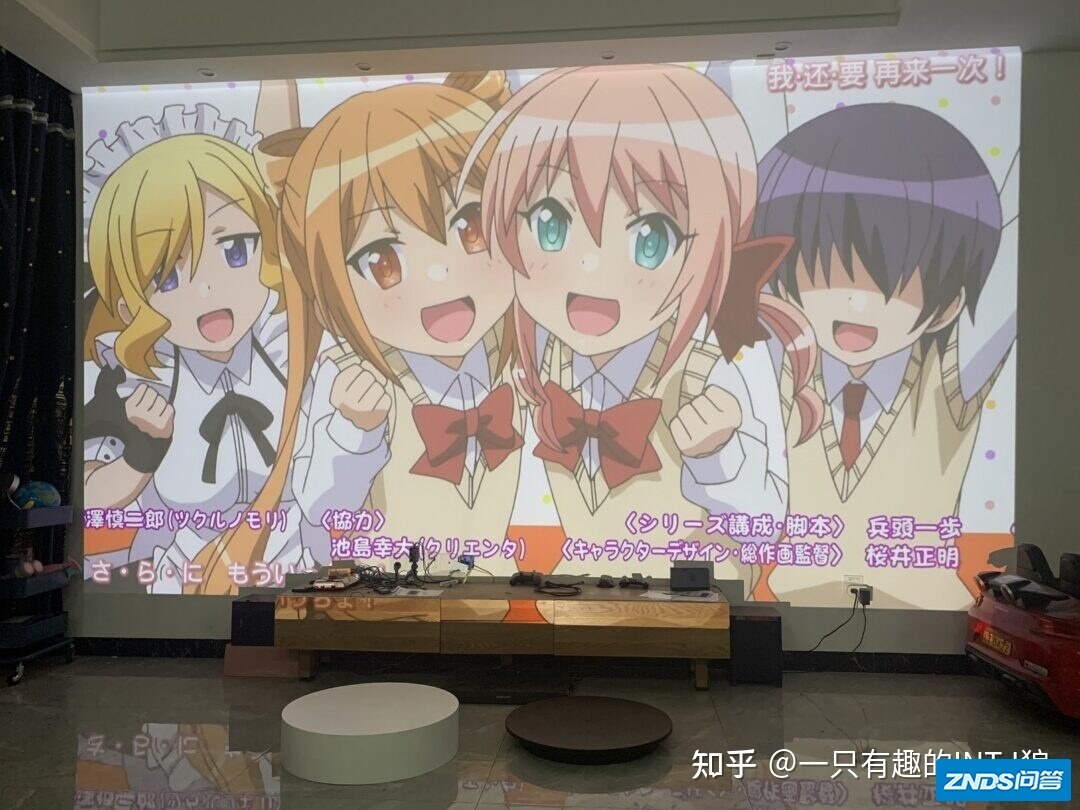

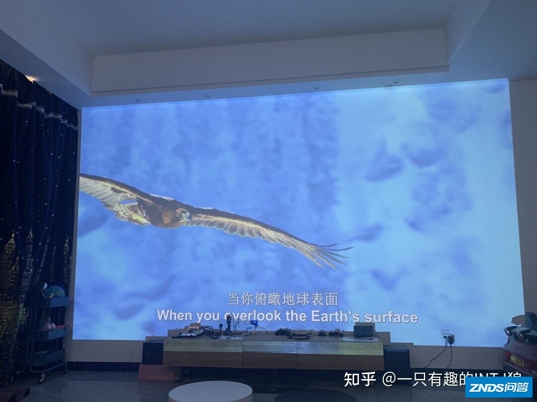

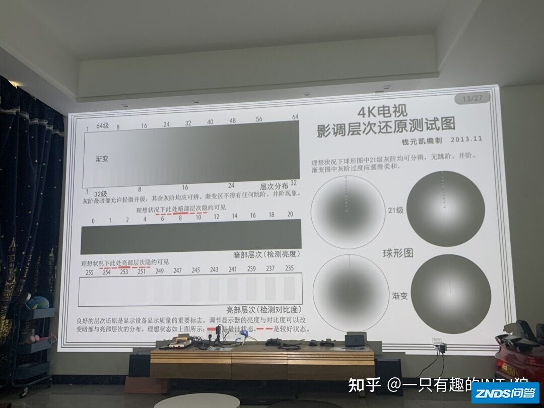

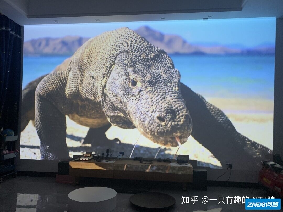

直接看效果还行,但没对比真的没伤害,要是亮度再提升点多好啊!但禁不住大啊!最终让我留下这个机器的画面是。。。

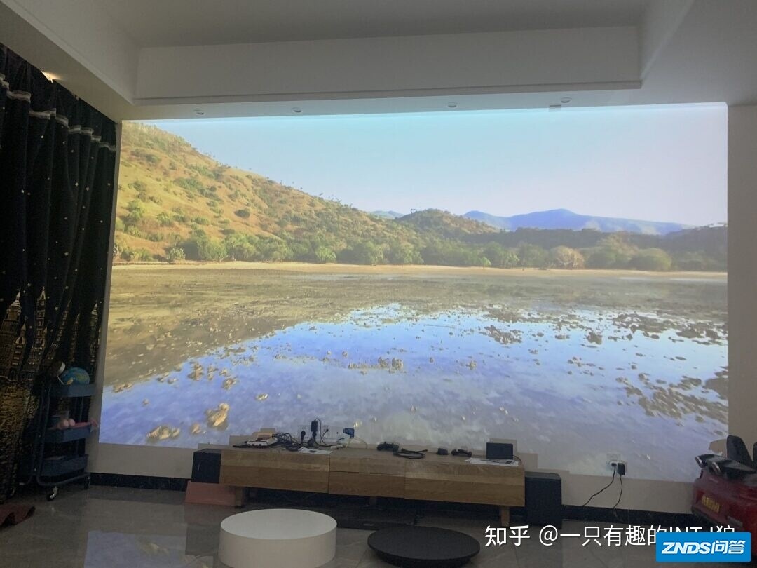

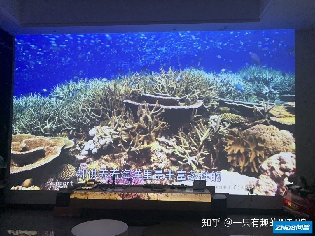

打开这个4K的纪录片,这科莫多龙,简直就要爬出来一样,都快裸眼3D了!我内心呐喊我要再看一遍哥斯拉大战金刚!

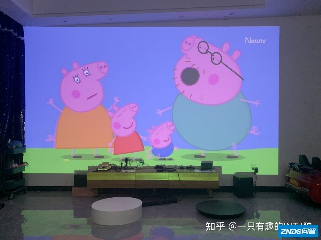

大的感受真的很强,有种压迫感,就跟影片院小厅差不多,我目前是开灯拍的,关灯后亮度其实这个机器也还算不错了。只是我之前那个拉的太高确实有点落差,但大和价钱差能补回

果然是跟腾讯深度合作啊,不过这语音居然是支持粤语和有声纹识别,来自广door人的点赞
