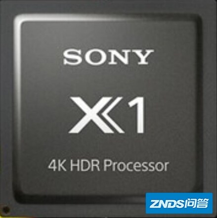

画质处理芯片
X9000H搭载的是联发科MT5895(公版S900)平台的新X1标准版画质芯片。
经过多方求证,我们确认X9000H上的X1是由MT5895单芯片运行的。以往索尼的X1芯片是联发科+索尼协处理器的双芯片方案,而这一次,由于S900的算力提升,索尼可以把自个的X1软件算法全部运行在一台芯片上,all in one!虽然S900上有联发科自个的软件算法,但索尼并没有采用,或是依然在S900上使用自个的软件算法。所以并不是别的电视机牌子商用同样的芯片就能和索尼画质一样的。
MT5895负责跑安卓系统和索尼的软件算法,安卓系统方面我们在功能篇里介绍。
而索尼除了色彩映射、亮度管理等基础算法外,例如提升倍线和降噪的4K迅锐处理技术,负责广色域的特丽魅彩技术,以及提升动态的Motionflow运动补偿技术,也都统统丢给了MT5895处理。
那么新一代的X1标准版和X1旗舰版有什么不同呢?我们看看区别:
X9000H上的新一代X1芯片比老一代芯片多了精密色彩渲染功能。
而未来SONY 8K电视机的布局就是MT5895芯片,而在进阶版和旗舰版才会有额外的索尼自个的芯片。

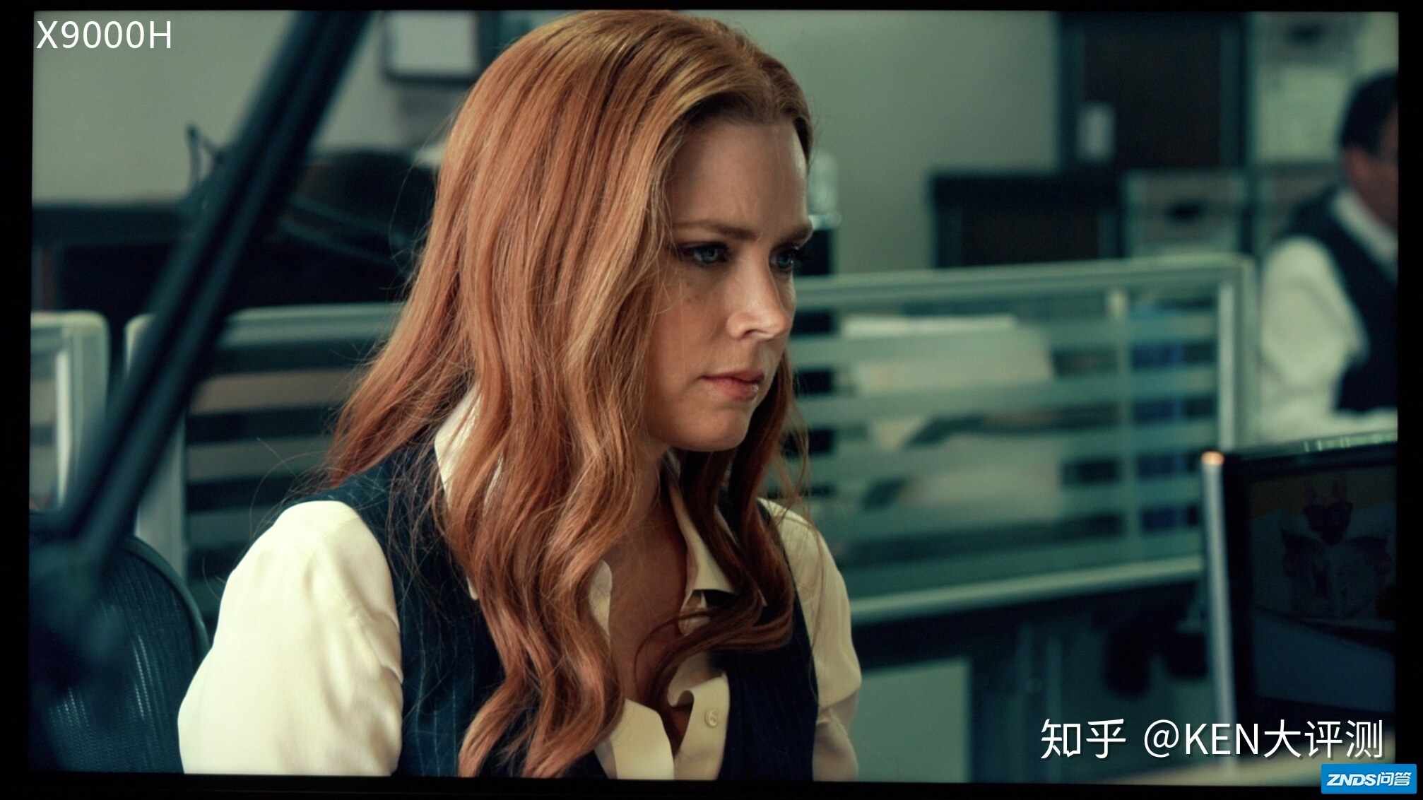

打完看看X9000H和X9500H的区别。
X9500H全局亮度要高一些,在艾米的脸上X9500H处理的皮肤肤质会更真实。
再来看看小黑(配角不配拥有名字),小黑的金属质感在9500H上会强烈点,金属的颜色也更像金属。全局对比度也是X9500H更高,中间区域亮光部分X9500H也亮很多。
在这一段,实际观感X9500H会有很明亮的闪电光感。
X9000H则只是昙花一现。雷光啊,闪爆他们吧。
在好人这里,X9000H颜色略深一些,X9500H则显得肤色更自然好看。
衣服的表现两者就很不一样,喜欢哪种看个人喜好。
杜比视界下,两者都有很不错的观感,现场看9500H临场感要强烈些。

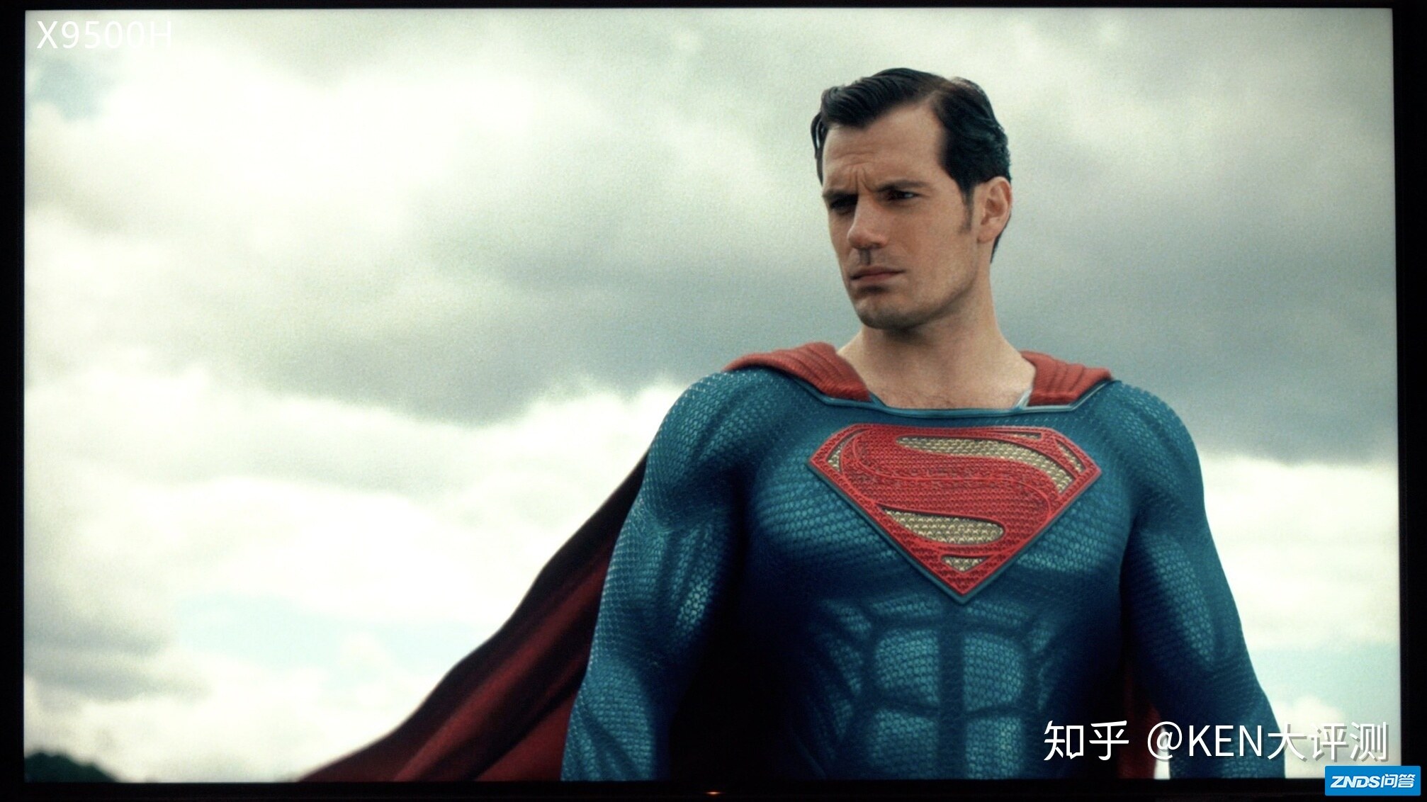

我们再去看看一般的4K片源。
4K UHD画质
在这新的三部曲中,我个人其实更喜欢这第二部。
先来看看卢克大师的人脸处理。
单独看任何一台其实都挺好,但X9500H或是会特意对人脸进行了处理。
X9500H会处理的更有人脸质感,脸上的颜色也和9000H很不一样。
更素雅的同时,对比度、细腻度、立体感都要好一些。
在这里,X9500H会对暗场进行了提亮,是的暗部细节更明显。
人脸同样进行了处理,且9500H依然看起来更细腻些。
在这里要说到X9000H这台机最大的问题,在暗场时,红色饱和度会过溢。
使得人脸变红,X9500H则会自然一些。
X9500H也不是指什么情况下都能比X9000H好,在这里,则是X9000H更通透。
X9500H则显得又些灰白。
金属颜色,一台玫瑰金,一台金色。
我们再来测试一下,接近全黑时的黑位表现。
两者都接近全黑且没有明显的发灰现象。
在4K HDR的瞬间局部高亮,在实际观感中,X9500H会有瞬间闪爆的感觉。
最后再测试一下关闭MEMC动态补偿后的动态清晰度。
高速抓拍,X9500H会好一些,使得运动中的一帧看起来更清晰细腻。
这里实际是旗舰版的动态逐像精密显像技术在起作用。
4K对比中,X9500H会在X9000H的基础上,图像更明亮,临场感更强。
色彩也修正了很多X9000H溢出的地方。
但如果你单独看X9000H,你并不会发现X9000H有什么不好,
因为本身X9000H已经有足够好的图像显示。
一分钱一分货呀,谁说SONY的刀法不精湛。

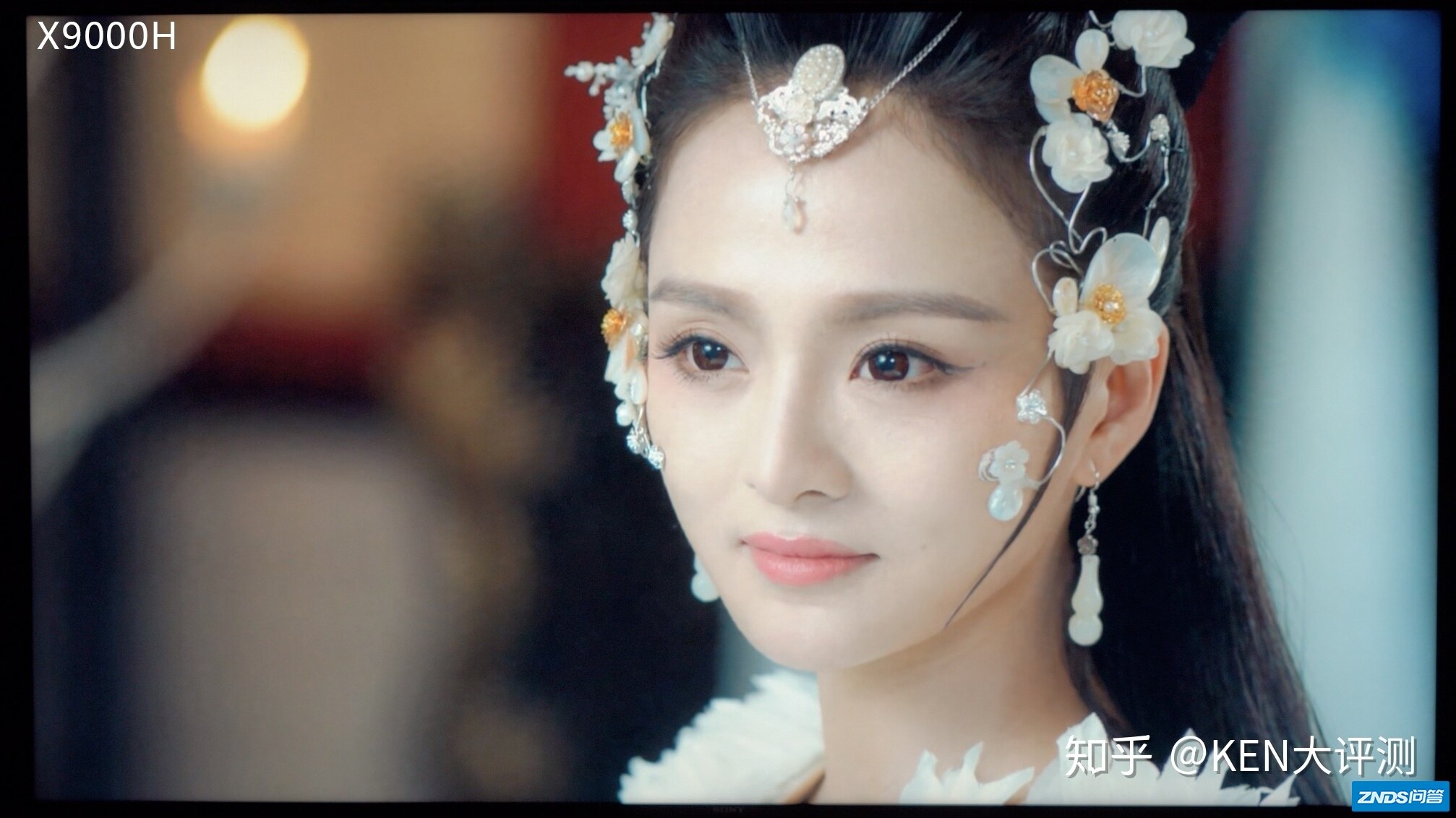

有线电视机信号:1080i
和网络视频一样,SONY对超清电视机信号处理的依然非常清晰细腻。
单独看你都会觉得很舒服,在这里我或是鸡蛋里挑一下骨头,找找区别。
可以看到X9500H有更好的人物轮廓,肤色X9000H会像美颜之后的效果。
X9500H更淳朴一些,高光细节也是X9500H更完整一些。
X9000H虽然看起来更好看,很美白,但其实X9500H的人物肤质质感还原的更真实。
高光下的人脸表现,依然或是开不开美颜的区别。
因为一些不可描述的原因,在小姐姐测试这里,我站X9000H这边。
要那么细节干嘛,我要看着美白好看,其它我自行脑补,不要你强加给我,哼!
在家里如果看超清电视机信号1080i,SONY任何机型都会有很不俗的表现。
国内1080I信号基本全是高亮场景,X9000H的一些小瑕疵你根本就看不到。

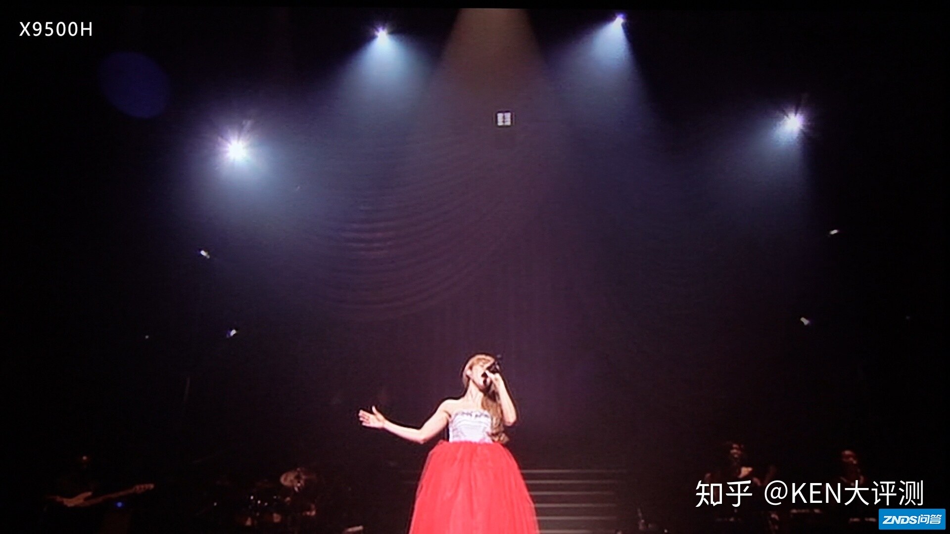

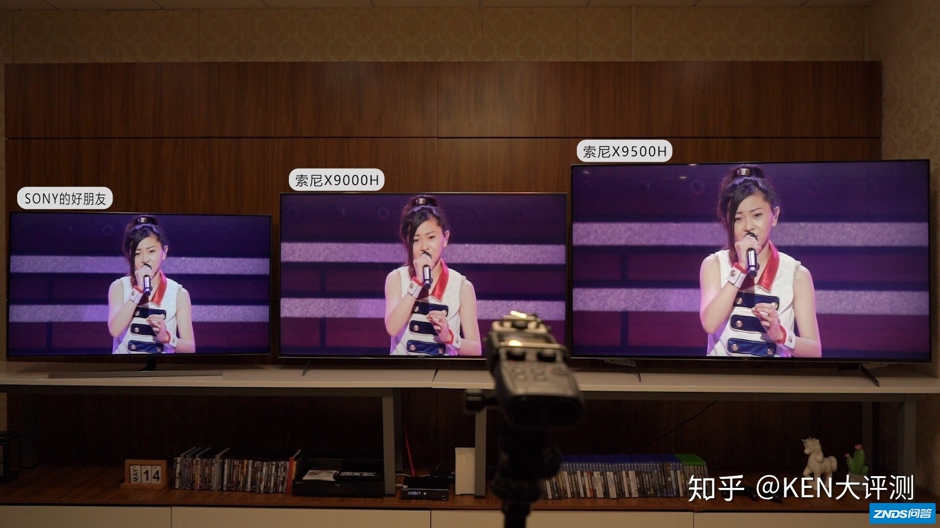

极限低分辨率480P画质
我们使用和Z8H评测中同样的DVD片源,在这里请来了SONY的好朋友。
480P下,所有机型的清晰度都有明显的下降和锯齿感。放大局部。
三台机的优化能力清晰可见。
我们看歌手背后的幕布,X9500H的纹理相较X9000H保留的更多,
而SONY的好朋友降噪算法就直接将幕布抹掉了。
再看人物的轮廓线条,SONY的好朋友加强了线条让歌手远看清晰近看就很诡异,
X9000H轻微的线条加强,X9500H轮廓最自然。

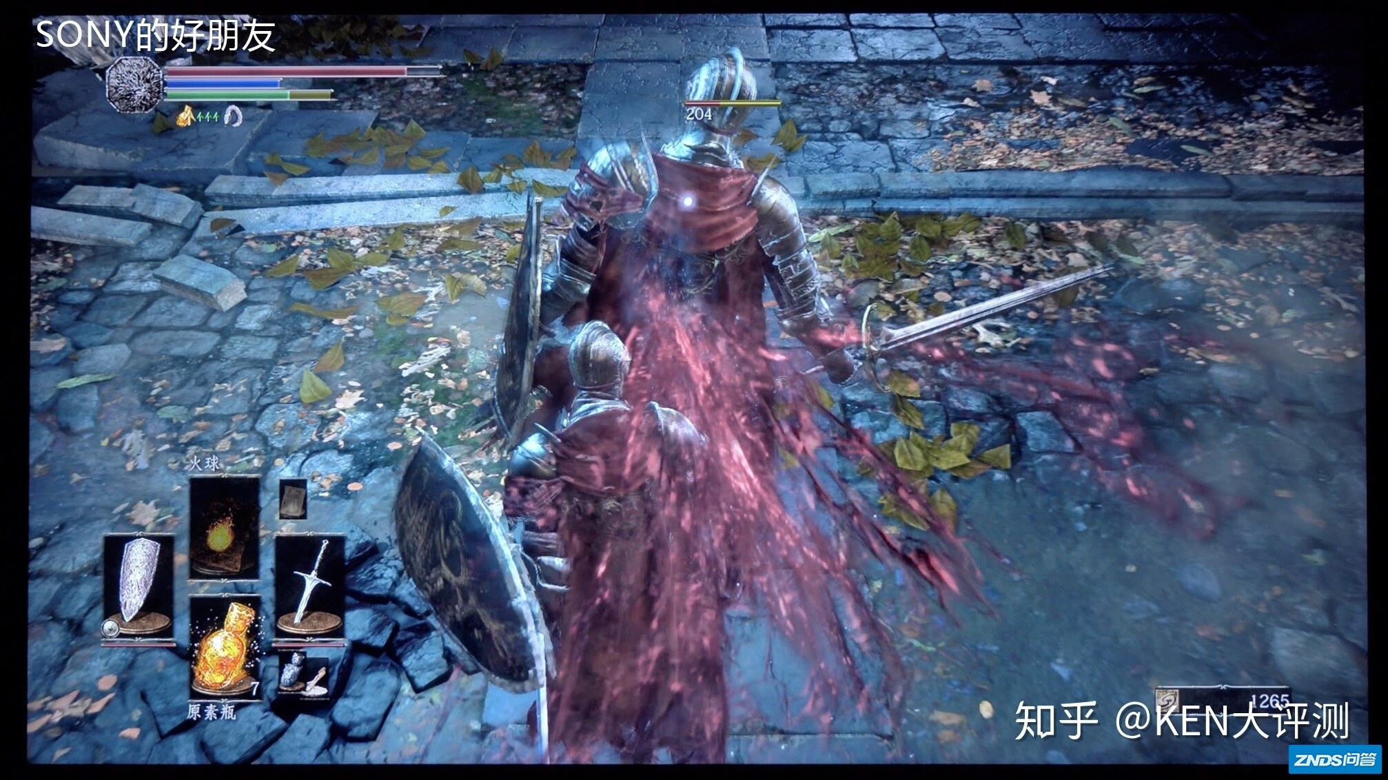

打完在这里看看X9500H的表现。
最后我请来索尼的好朋友,某S牌子同样的游戏模式,同样的游戏。
兄弟姐妹们,大爷大妈们,你们老是怪我做的慢,目前懂了么?
我本来可是三机对比啊,活生生砍掉索尼的好朋友,不让它出镜了,我也心疼好吗。
