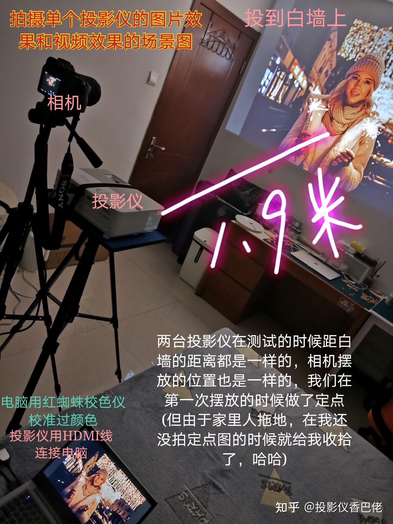

(一)拍摄和测试设备
为了拍出来的效果更好,这次提前下单了索尼A7M3微单!以后就有摄影设备了,哈哈!

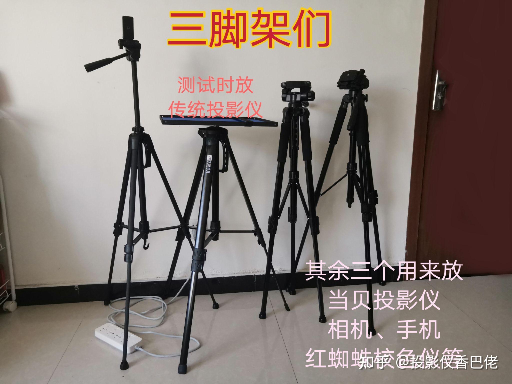

(二)三脚架
传统家用投影仪体积比较大,用单个孔放在支架上不稳,就买了个托盘三脚架,用来放传统家用投影仪,更稳更平整。

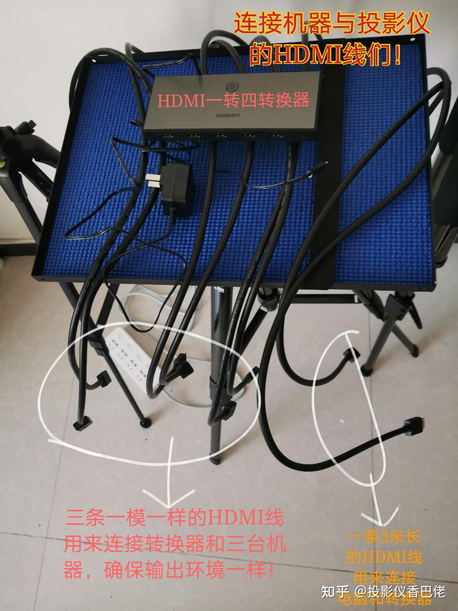

(三)HDMI线

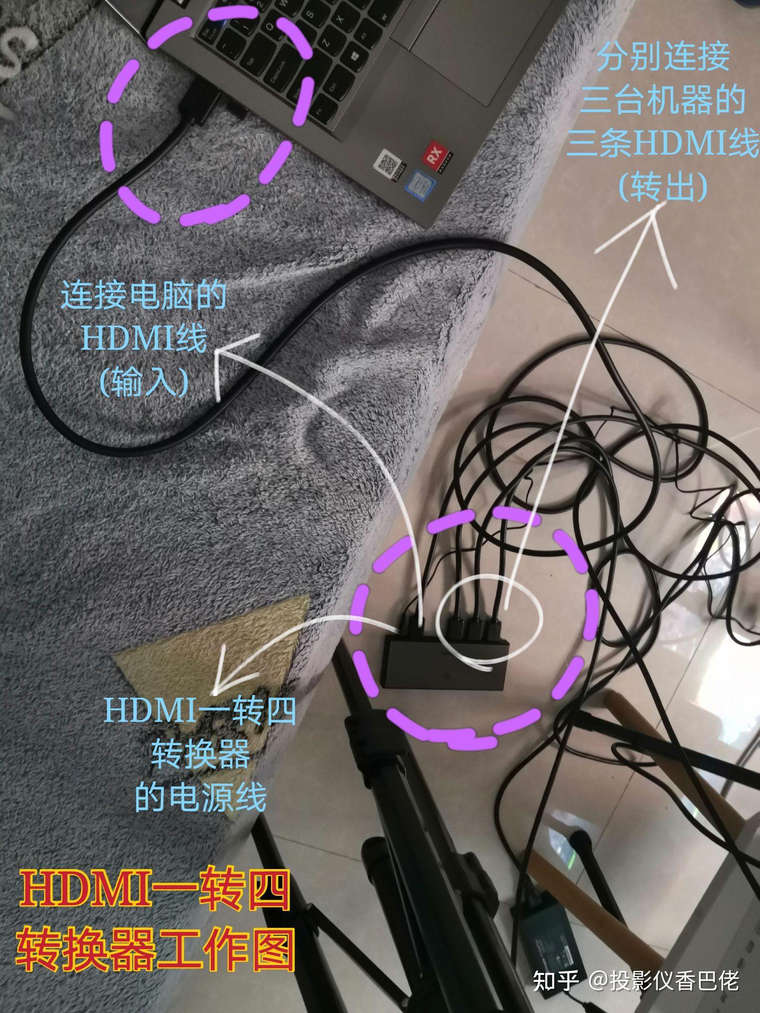

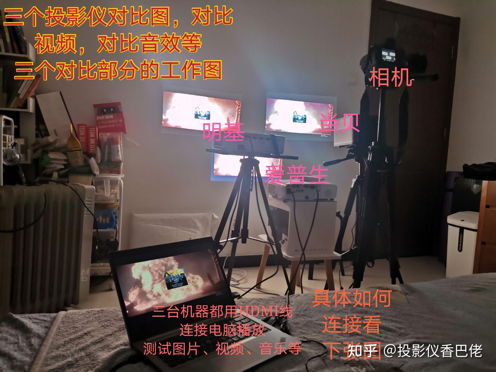

为了测试的公正性,我们又买了三条一模一样的HDMI线,和一台HDMI一转四转换器。
(四)拍摄单个家用投影仪的图片效果和视频效果的场景图
(五)三个机器放一起对比时的工作图
(六)HDMI一转四转换器工作图
(七)我们临时记录数据的小黑板

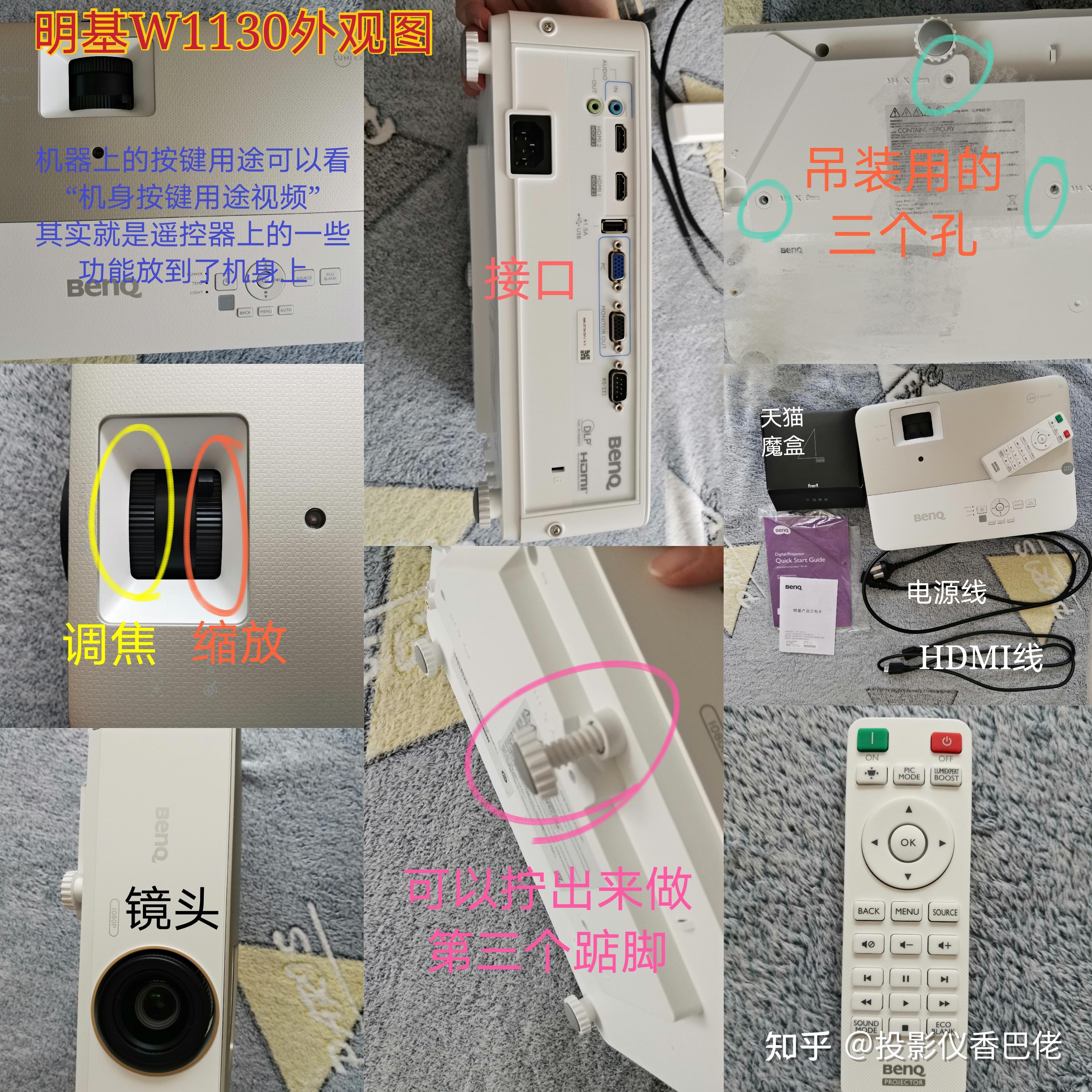

(一)明基W1130
机身按键如何操作看:明基W1130机身按键操作视频
接口:电源口、音频输入×1、音频输出×1、HDMI(HDCP2.2)接口×2、USB TypeA×1、VGA接口×2、RS232接口×1。
明基的2个HDMI接口是做了升级的,由原本的1.4升到了2.0,支持解析更高质量的4K大片,更宽广的色域范围。(此“升级”数据来源于明基官方旗舰店)

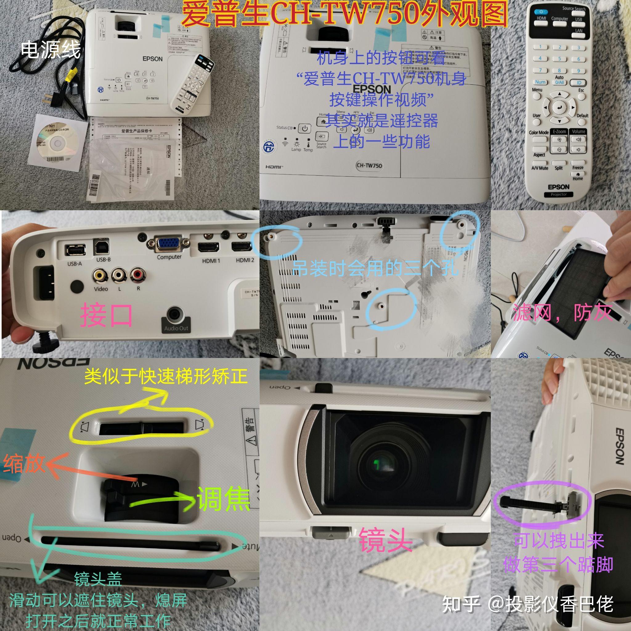

(二)爱普生CH-TW750
机身按键如何操作看:爱普生CH-TW750机身按键操作视频
接口:电源口×1、视频接口×1、音频接口×1、音频出口×1、USB-A.B接口、HDMI接口×2、VGA接口×1。
个人认为爱普生的遥控器用起来不太舒服,总是按一下按键,它跳两下,我把它归结为太敏感了,大家可以看一下视频:爱普生CH-TW750遥控器敏感问题
小结:
1. 两款家用投影仪机身上都有很多按键,其实它们就是遥控器上的一些功能。
2. 两款家用投影仪的手动调焦和手动缩放都在机身上。
3. 两款家用投影仪的机器底部都有一台可以弄出来的支脚,可以在机器放在平面时调节机器的抬起高度。
4. 爱普生的镜头盖可以在机器暂时不用的时候关上,减少耗能,其实这个便捷的功能明基也有,只不过不是镜头盖,而是机身和遥控器上都有的“ECO BLANK”按钮,这个按钮一按,就是熄屏状态。
5. 爱普生有一台防尘滤网。
6. HDMI接口大家应该都不陌生了吧,可以用来同步传输视频和音频,明基的HDMI接口比爱普生的更好一点,传输的效果会更好一点。

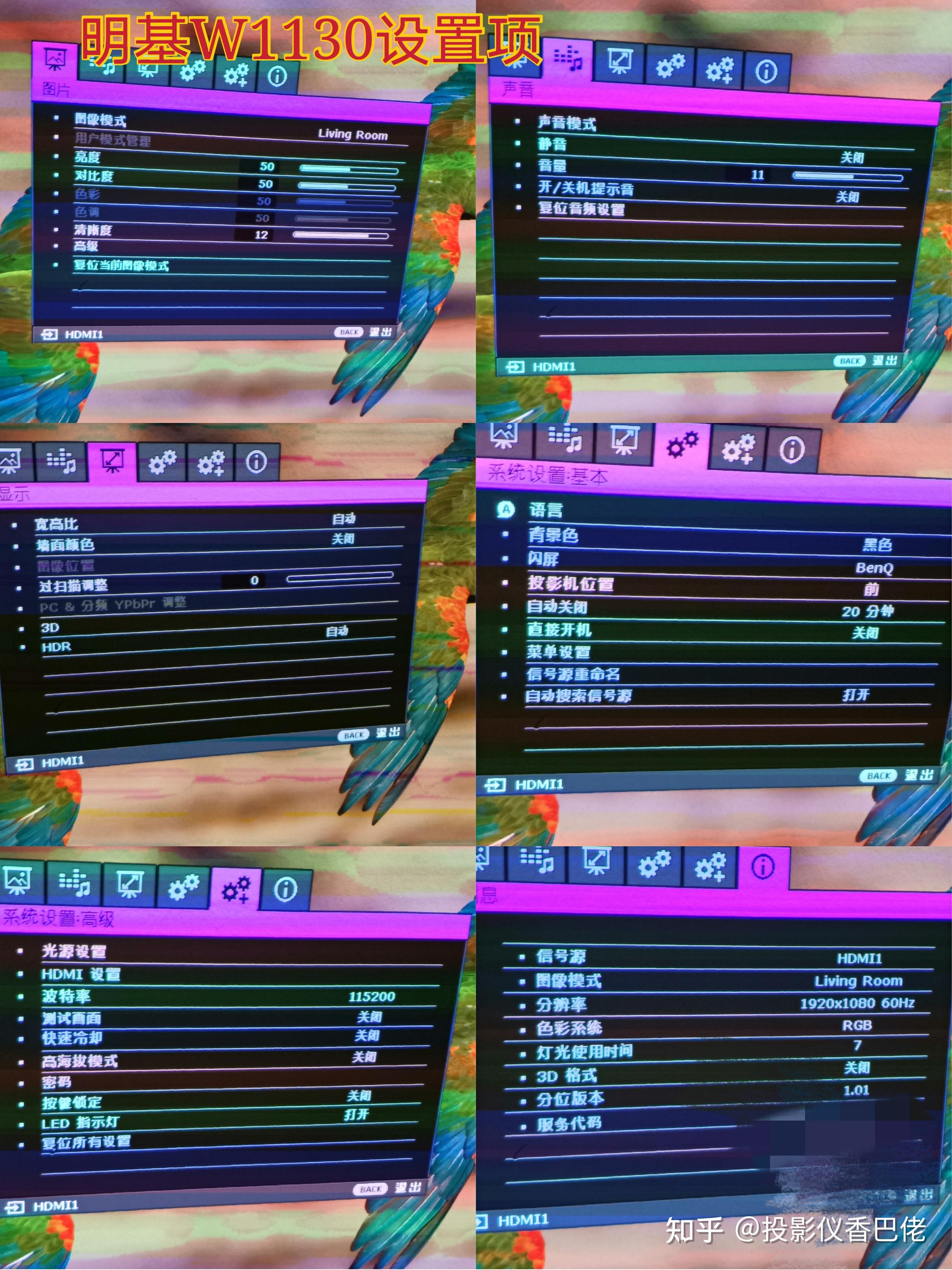

(一)明基W1130

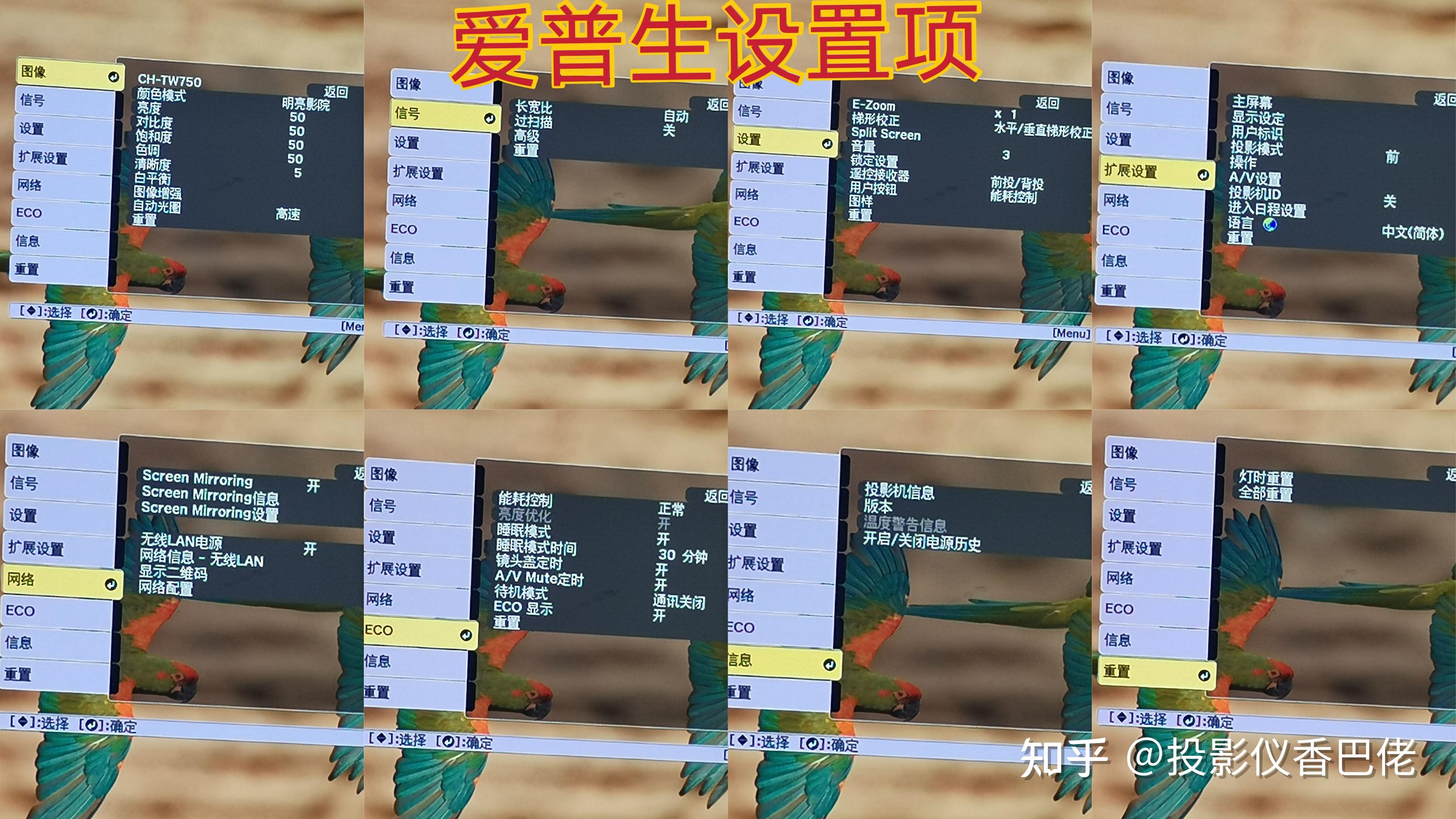

(二)爱普生CH-TW750
这两款家用投影仪的设置项有一台特别好用的小功能,就是会有重置当前设置的选项,这样更省事去设置你觉得最好的画面效果。

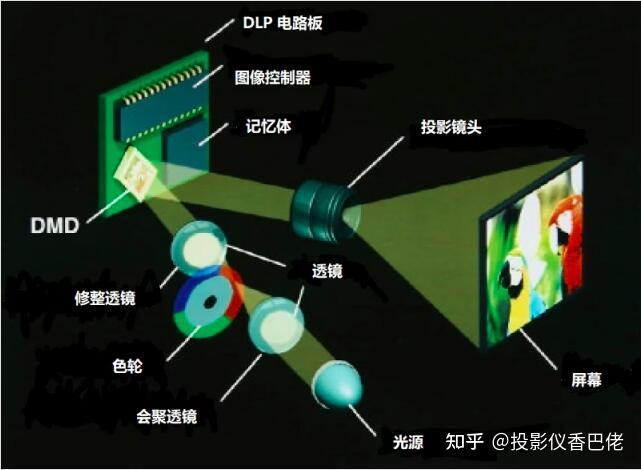

(一)明基W1130的显示技术-DLP
DLP技术成像原理(图片来源于网络)
DLP家用投影机显示画面更清晰,细致,明亮,逼真,使用更可靠。

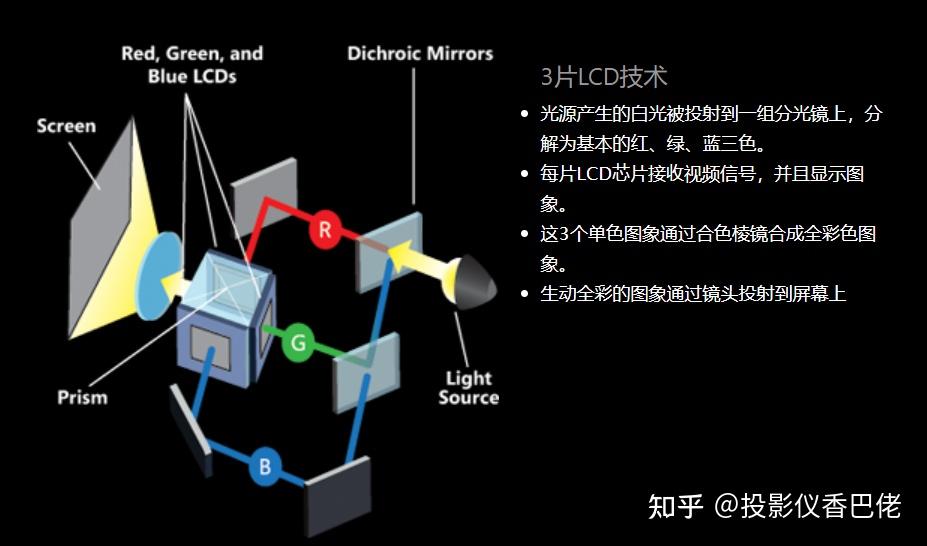

(二)爱普生CH-TW750的显示技术-3LCD
3LCD技术原理(图片来源于网络)
3LCD家用投影机的色彩更清新明亮自然,节能高效,可以提供明亮、自然、适眼的图像。
3LCD比DLP具有更好的色彩及细节表现。

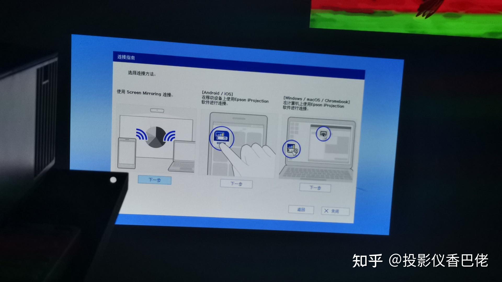

(一)爱普生一台很大的优势:屏幕镜像
爱普生这款家用投影仪虽然没有智能系统,但是可以进行无线同屏,那就是用“屏幕镜像”功能进行投屏。明基W1130没有这个功能。

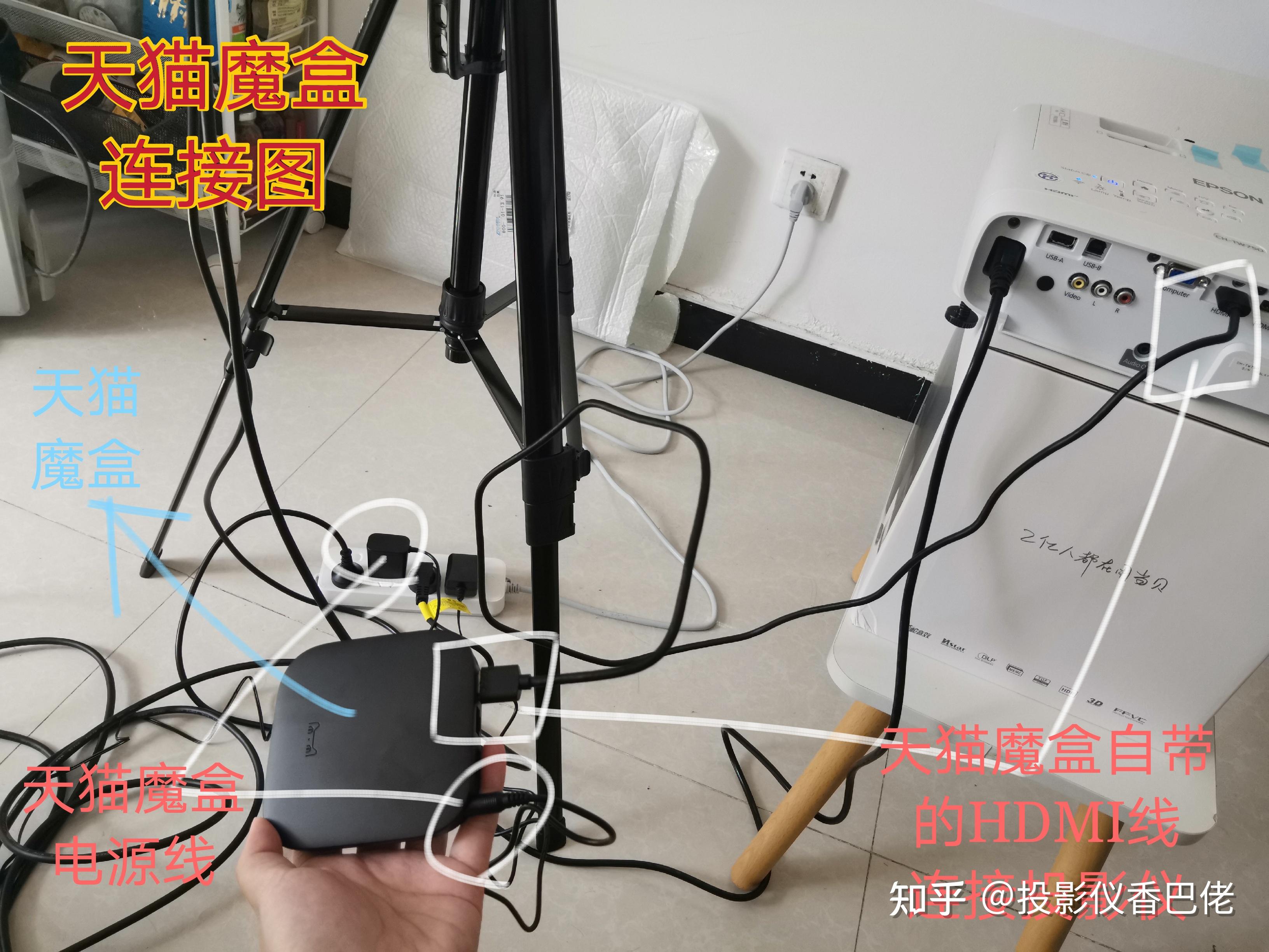

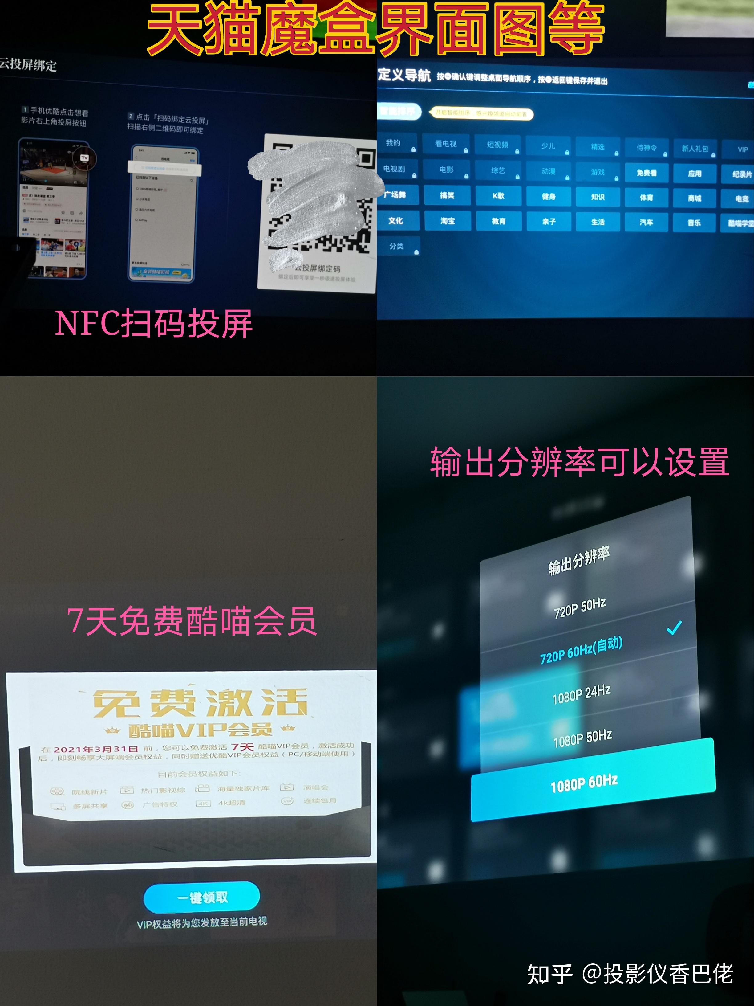

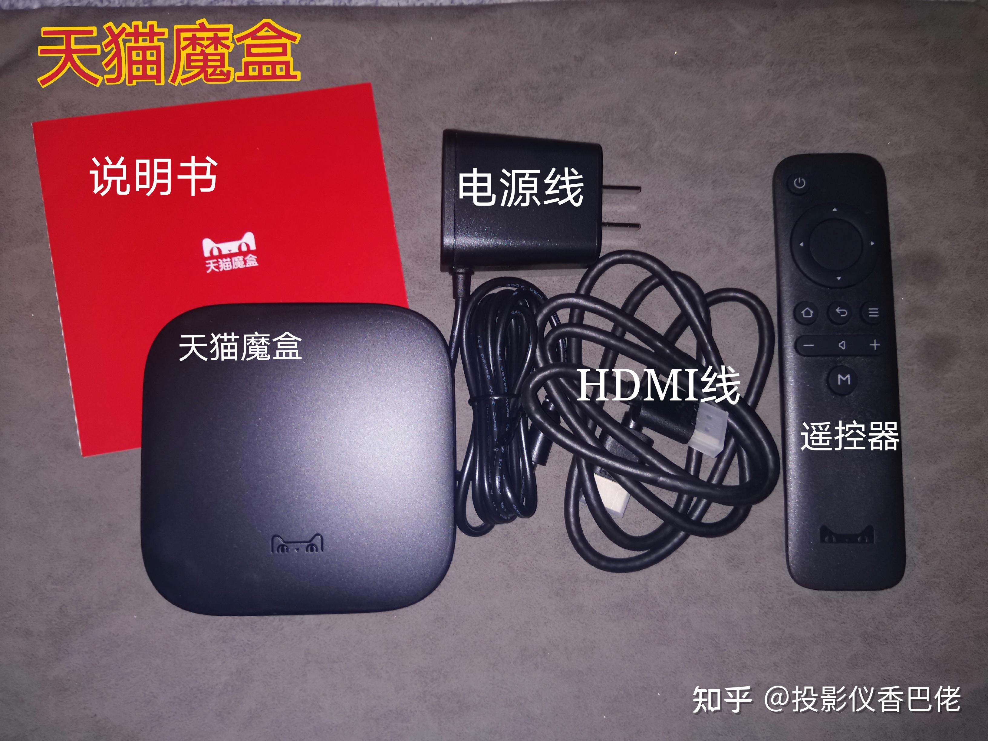

明基W1130买来就带一台天猫魔盒,我们就没买别的盒子,接下来我给大家简单介绍下:
  • 天猫魔盒外观图
2. 天猫魔盒链接图
3. 天猫魔盒界面图
天猫魔盒打开进去之后的系统和智能系统就没什么区别了,就是酷喵影视,会送7天会员。
3. 链接家用投影仪时,不同条件下视频右上角TV按钮投屏:
两个家用投影仪连天猫魔盒我们都进行了测试,步骤都是一样的,以下这一小部分的测评就不分哪个家用投影仪了,这两个家用投影仪都适用。
(投屏步骤、投屏是否可倍速等在视频里都有,想了解的可以看视频!)
  • 天猫魔盒 数据条件下优酷CIBN酷喵影视软件投屏
  • 天猫魔盒 WIFI条件下优酷CIBN酷喵影视软件投屏
  • 天猫魔盒 数据条件下爱奇艺视频TV版软件投屏
  • 天猫魔盒 WIFI条件下爱奇艺视频TV版软件投屏
小结:这种投屏都不卡,并且由于天猫魔盒里的系统是酷喵,即手机软件的优酷CIBN酷喵影视,所以在投屏优酷CIBN酷喵影视软件时会有NFC功能,更省事,但是投屏爱奇艺视频TV版的时候,就只能手机和家用投影仪在同一网络下才能搜索到。

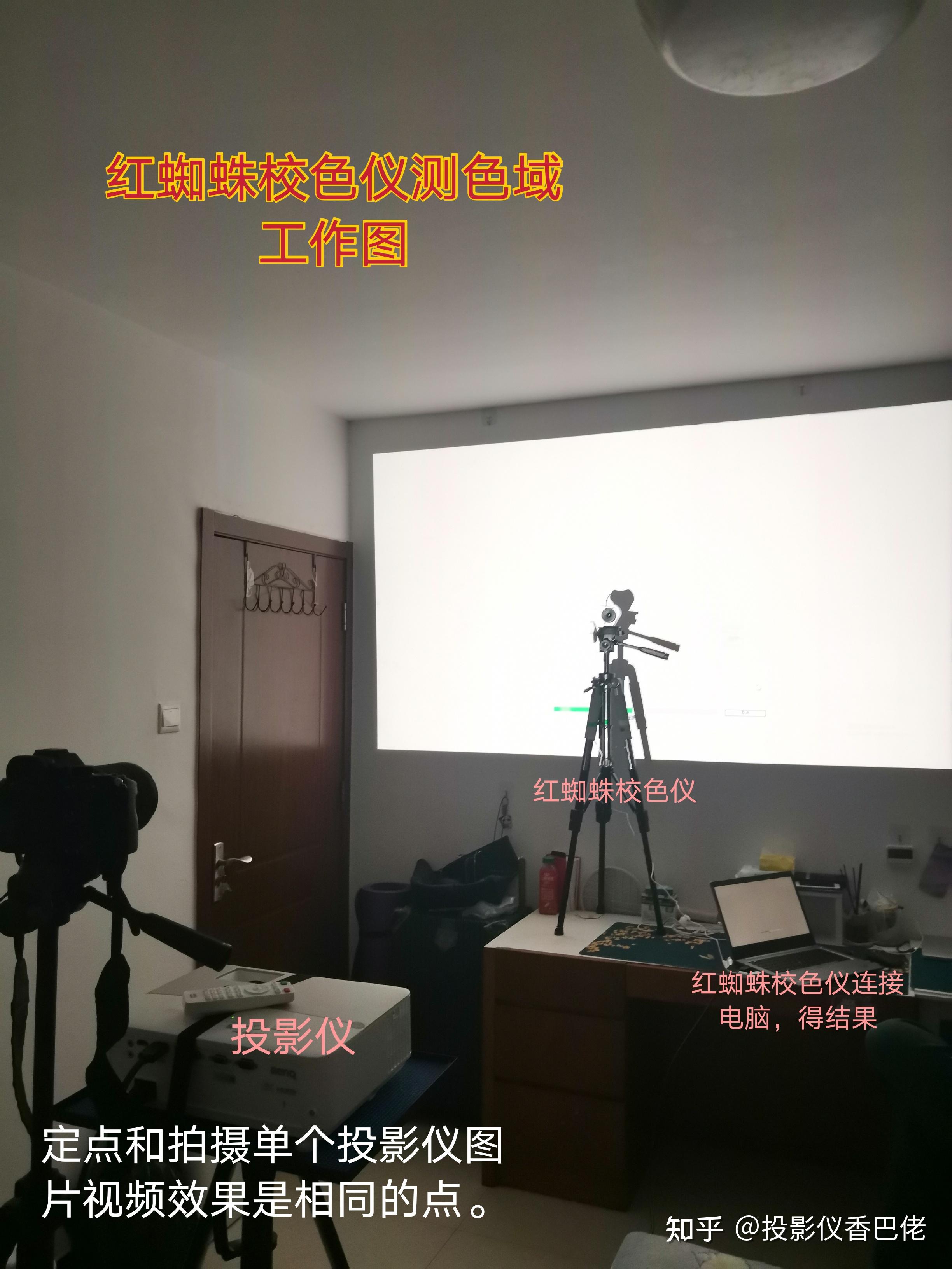

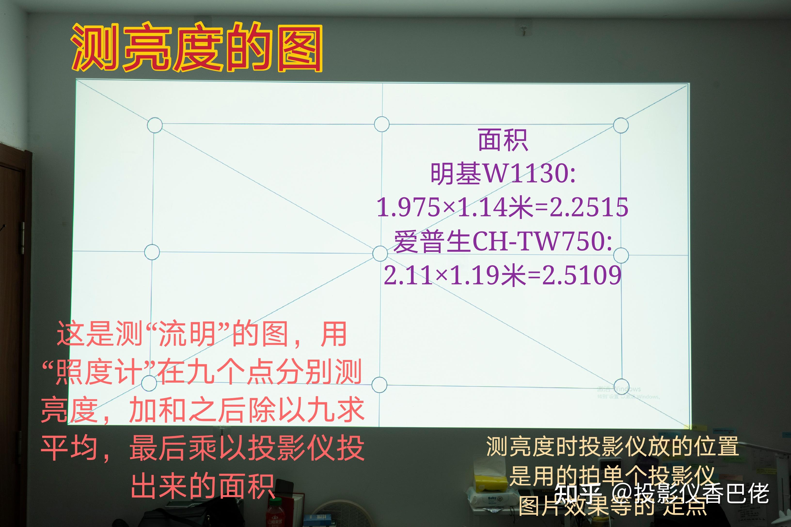

八、亮度
在卧房测试的一台重要原因就是,能轻松的营造出一台全黑的环境,从而测出较准确的亮度。
(因为测试环境有限,我们测的亮度可能会和那些专业实验室的测试结果有差别,但是我们每次测试的所有家用投影仪都是在同种条件下进行同种操作,所以测试结果--谁比谁亮度高,谁比谁亮度低,是有参考意义的。)
(一)明基W1130
(二)爱普生CH-TW750
小结:
1. 标准模式下爱普生的亮度更高,高出大概200ANSI流明。
2. 高亮模式下明基的亮度比爱普生的亮度高出50ANSI流明左右。
3. 爱普生影院模式和游戏模式的亮度比标准模式低。

很多人很在意延迟问题,我们这次在电脑上下了2个毫秒级的计时器,同时用HDMI线链接三款家用投影仪,打开这两个计时器,录了一段视频。
如果大家想看视频中我们暂停下来记录的数据可以直接翻到视频大概14秒的地方看,也可以自个随时暂停,自个比对一下每台机器都延迟多少。
明基的延迟会比爱普生小一点,但是只差几十毫秒,也可以说没什么差别。
  • 明基W1130、爱普生CH-TW750和当贝F3三款家用投影仪的延时测试-对比
游戏模式延迟会更低一点。

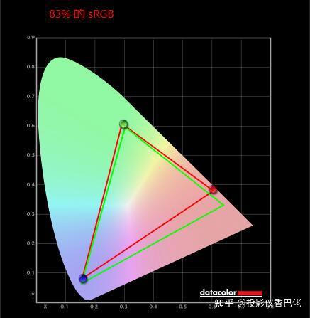

十四、色域
色域就是指设备表达的颜色数量构成的范围区域,得出的值越大,色彩表现力越好。
明基W1130
爱普生CH-TW750标准模式
爱普生CH-TW750影院模式
传统家用投影仪的这个数值不高,因为亮度太高了,所以色彩表现力可能就会下降。

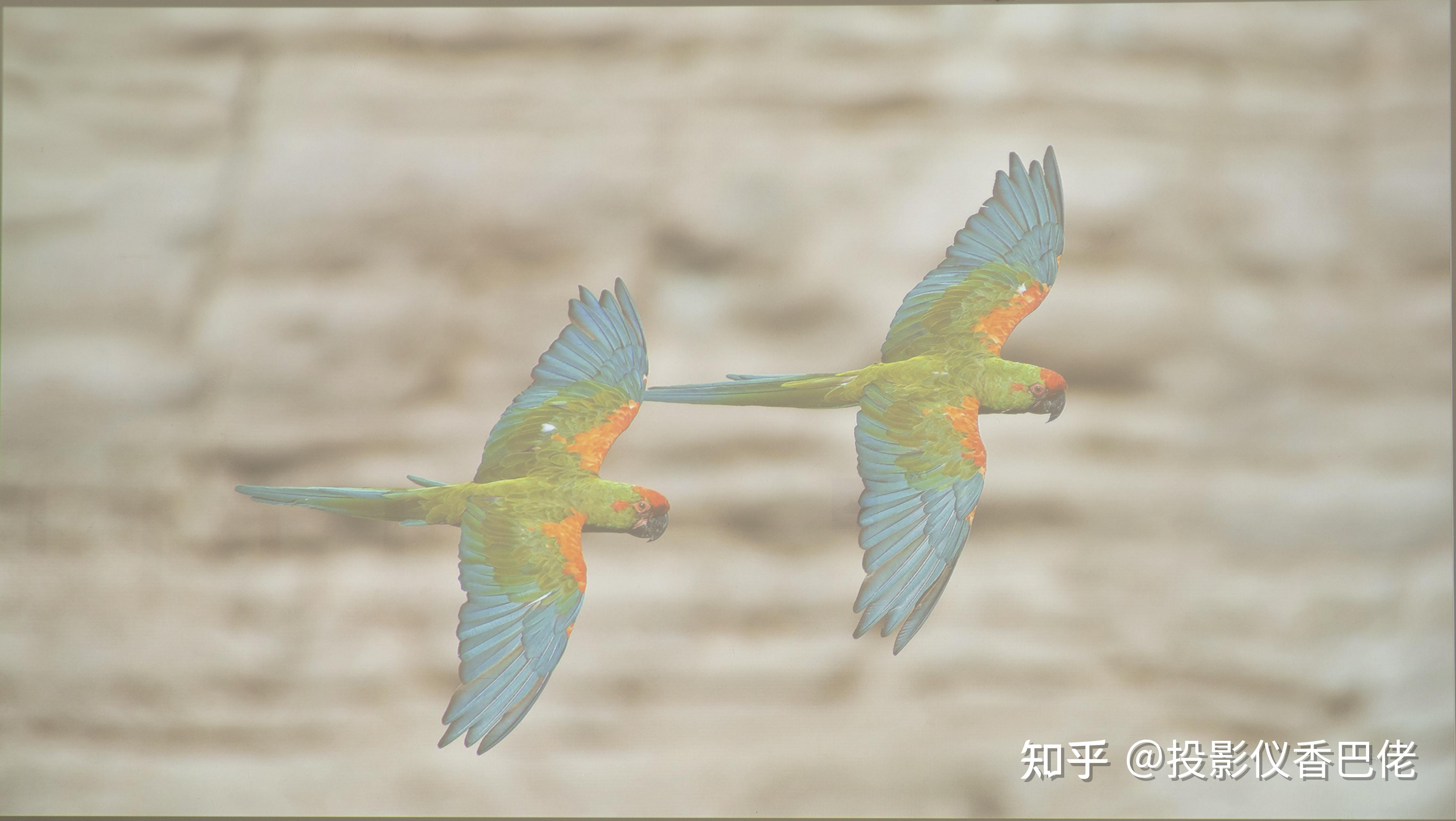

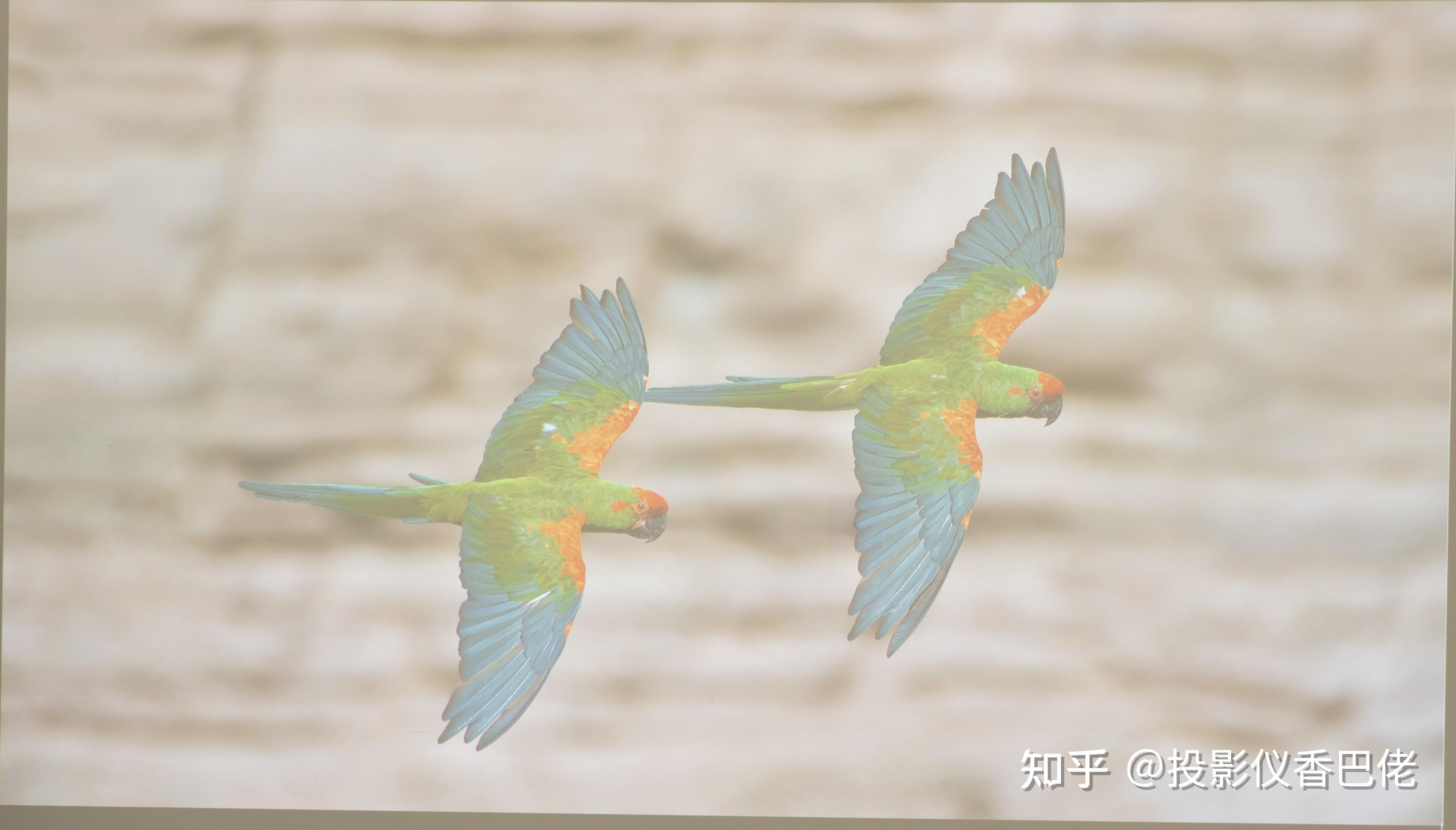

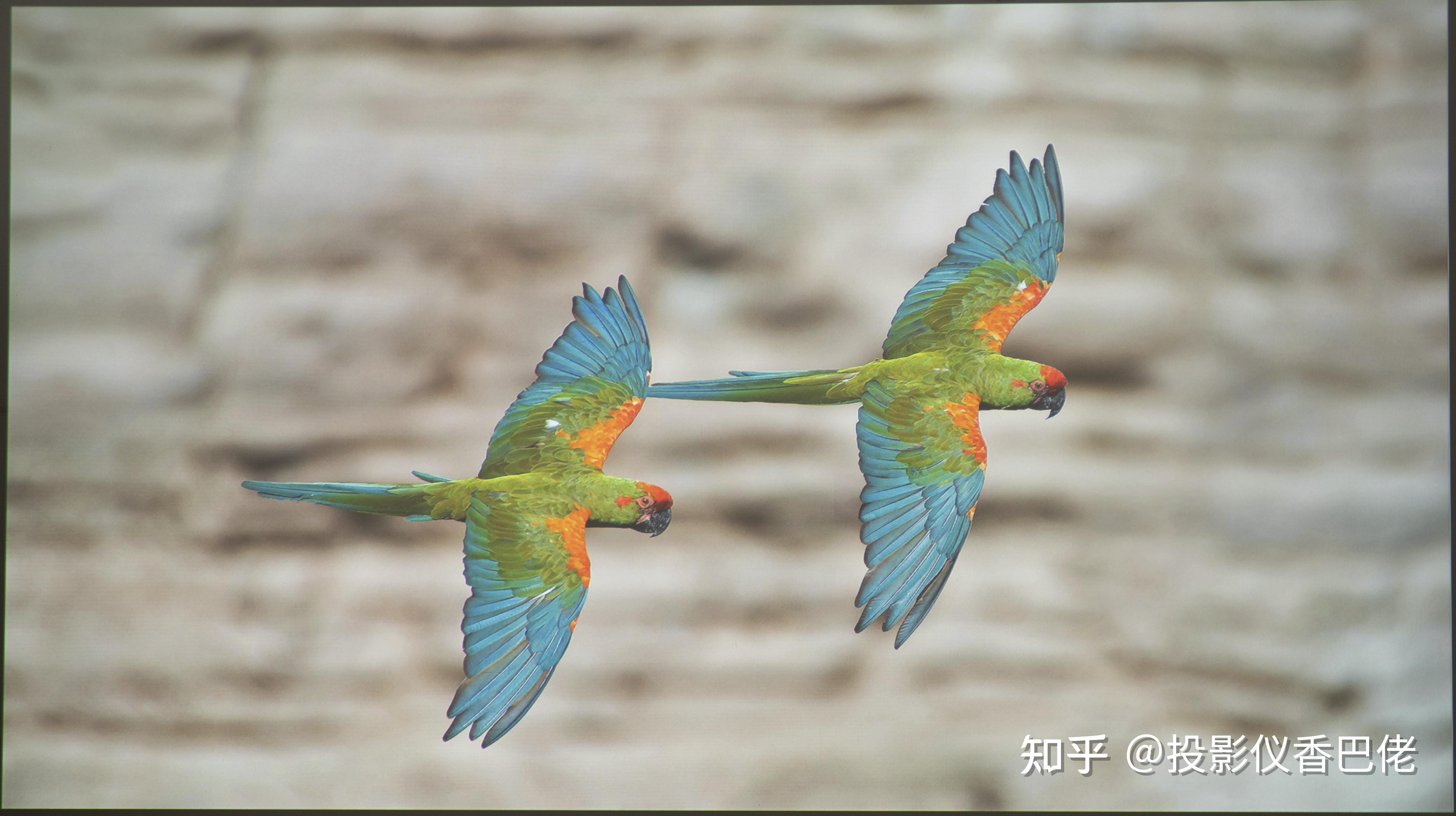

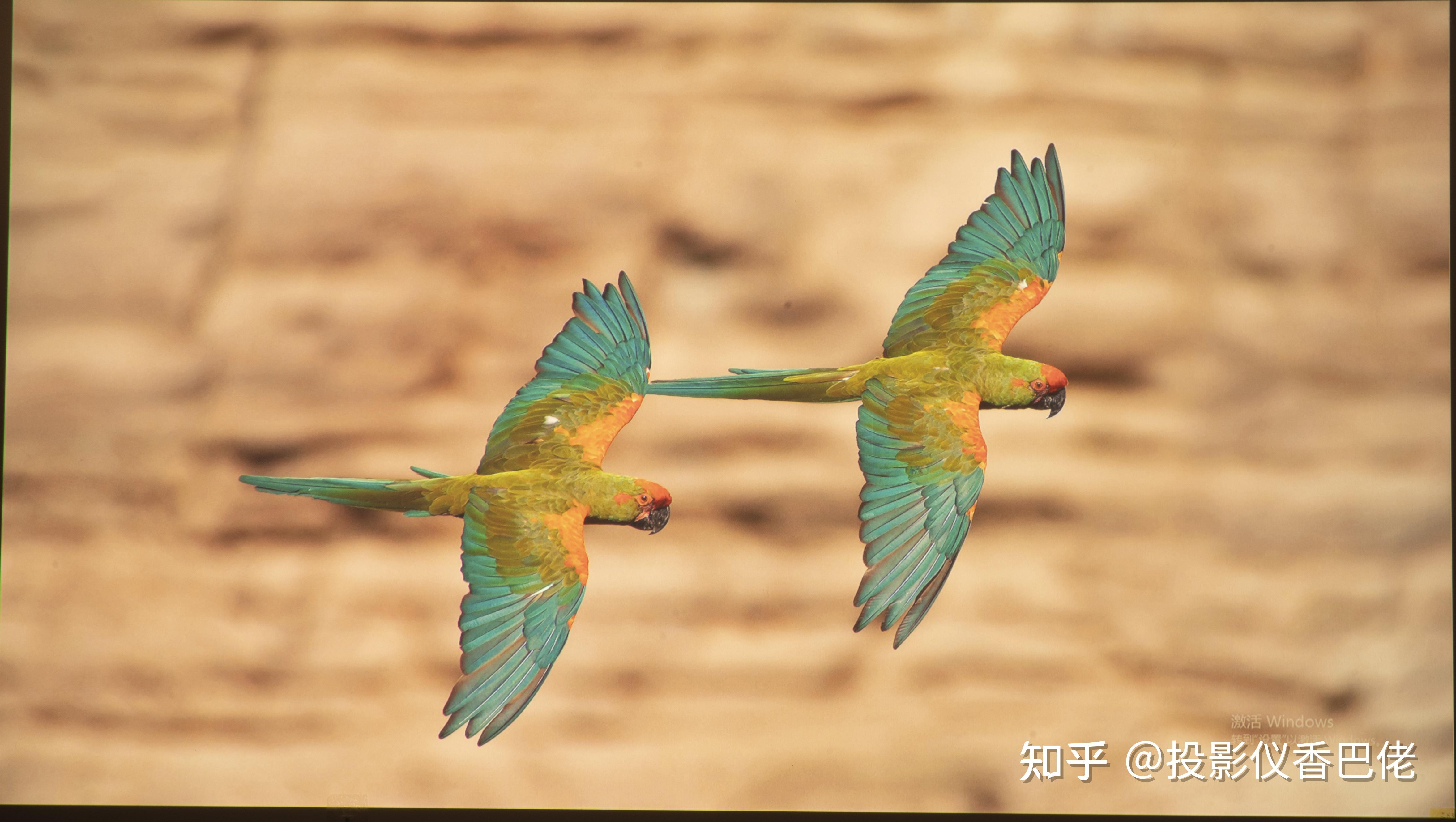

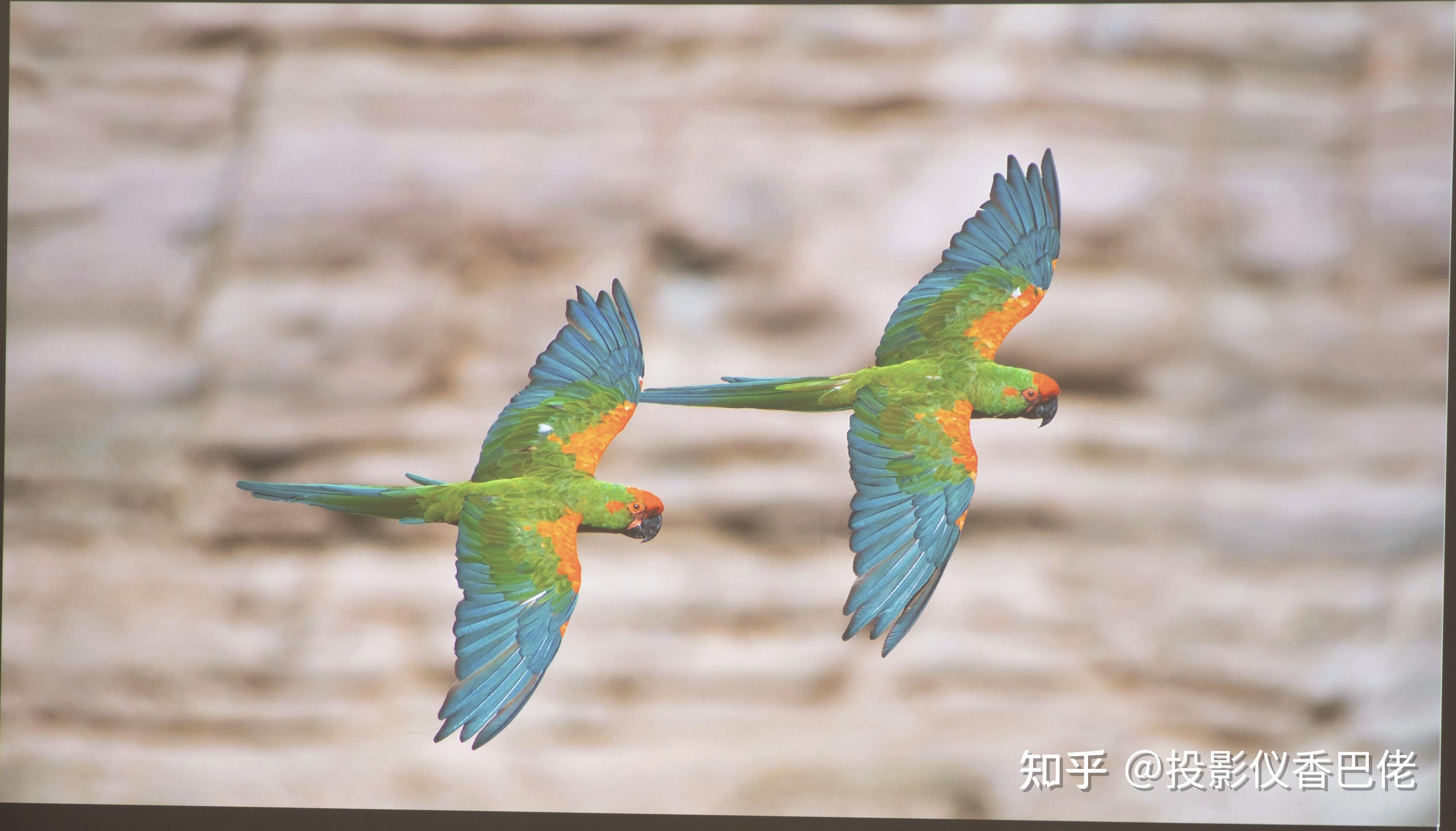

十五、图片效果
图片和视频效果测试都是在默认设置下进行的,唯一动的就是清晰度,我们把清晰度那个选项调到了最大,其余所有设置都是默认的!
(一)明基W1130
白天无窗帘
白天拉窗帘
晚上
(二)爱普生CH-TW750
白天无窗帘
白天拉窗帘
晚上

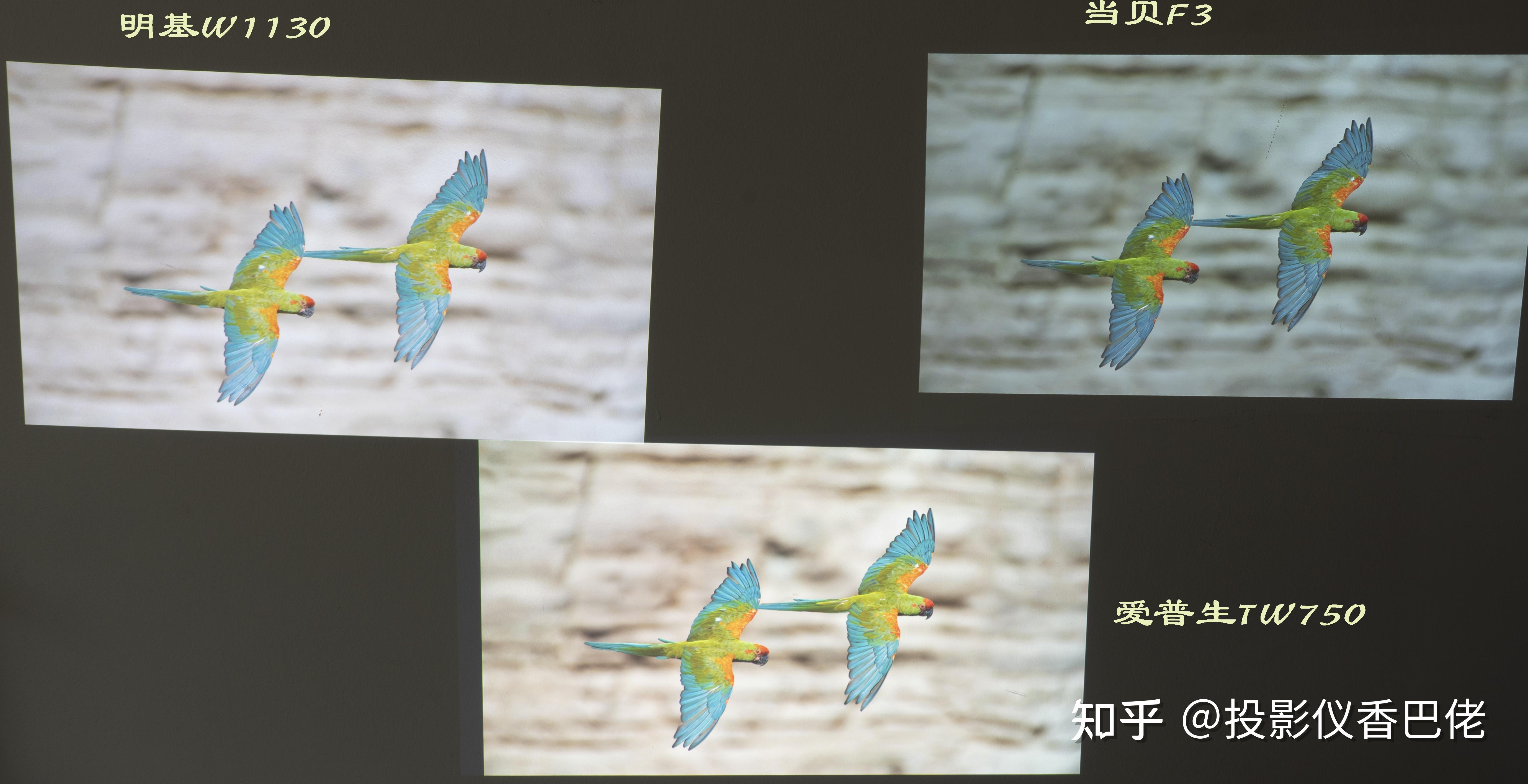

(三)三个对比
白天
晚上
单看某一台家用投影仪的效果都不错,但是放一起对比就会有差异。
爱普生由于亮度更高,有的时候会过爆。明基则由于有HDR10+HLG,会在很亮的时候保持不过爆。
二者也都因为高亮度不会丢失暗部细节。
把当贝F3和它俩放一起一对比,就明显看出来亮度上的差异了!

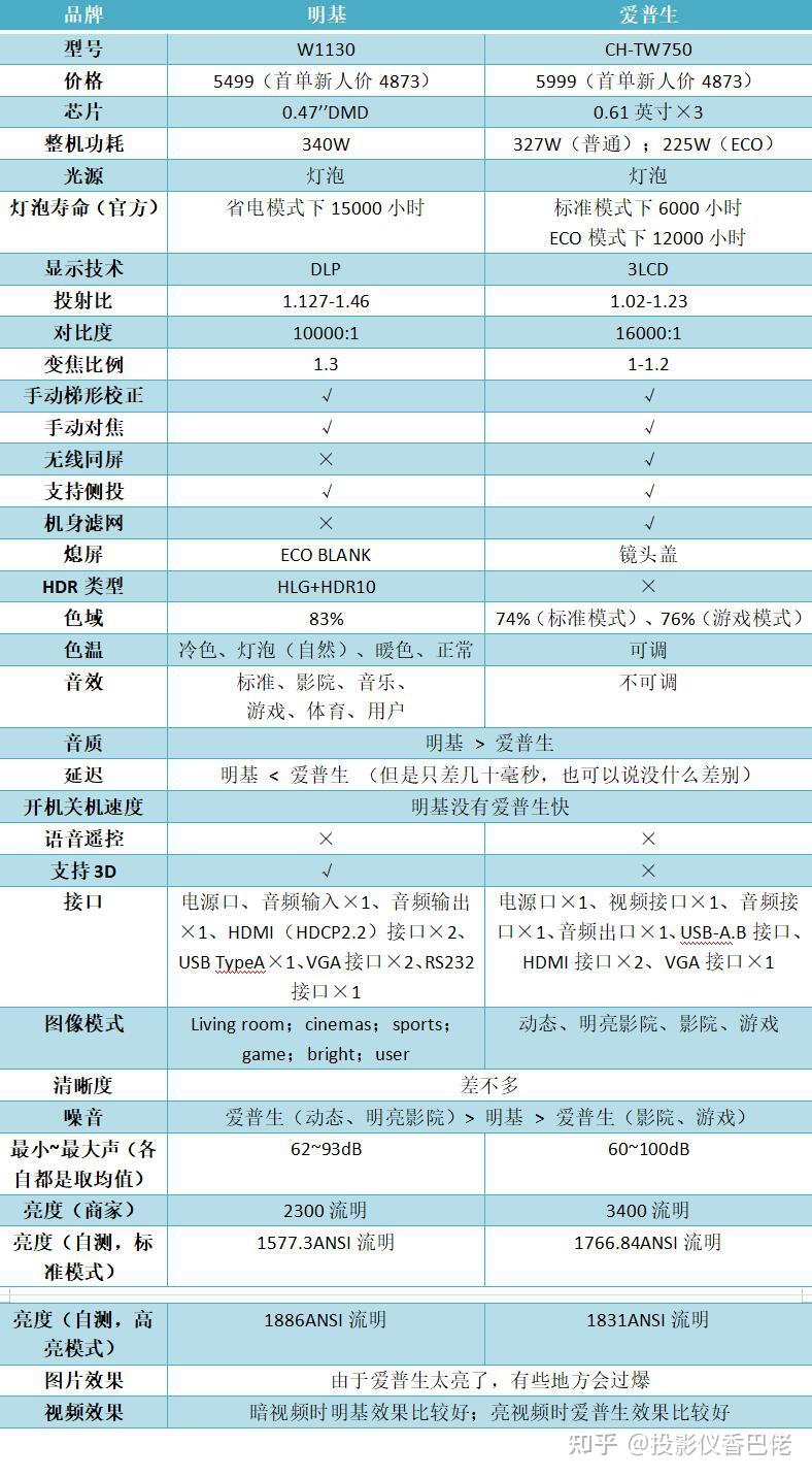

十七、对比表
根据以上的实测和一些我们没法测试的官方数据,我们整理了一张对比表,有些能整理上来的就整理了,整理不上来但是你有特别关注的点可以往上翻到相应的位置仔细查看!
注:两款家用投影仪的显示技术不同,所以芯片不同,但是都是真的1080P。
一些参数名称解释:
1. 对比度:在合理的亮度值下,对比度越高,屏幕所能够显示的色彩层级就会越多,画面也就会越生动,自然屏幕的品质也就越好,能够让视频内容更加的丰富立体。
2. 变焦比例:即画面大小比例,同样家用投影距离,变焦比例越大投出的画面越大。也类似于投射比。
3. HDR类型:明基W1130的HDR10+HLG会让亮部不过爆,暗部有细节。
