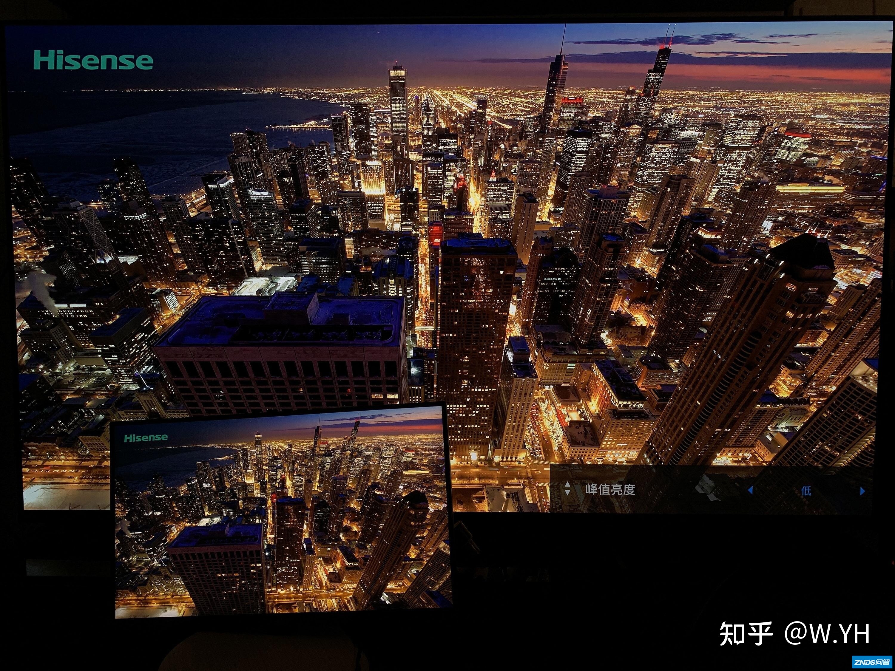

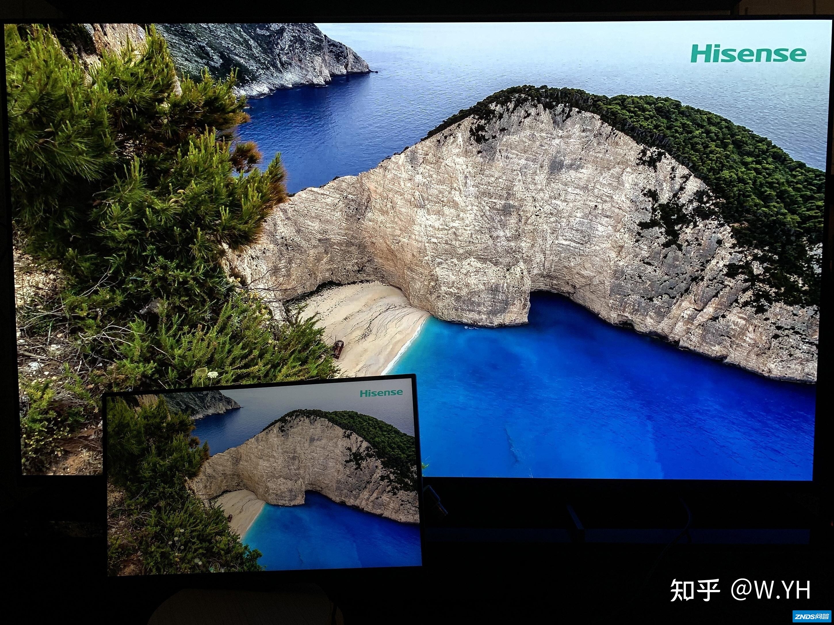

A90J尽管与专业得10BIT制图显示器(HDR400)放在一起,低亮度下得色准差非常优秀,高亮度下也是有秒杀得趋向.

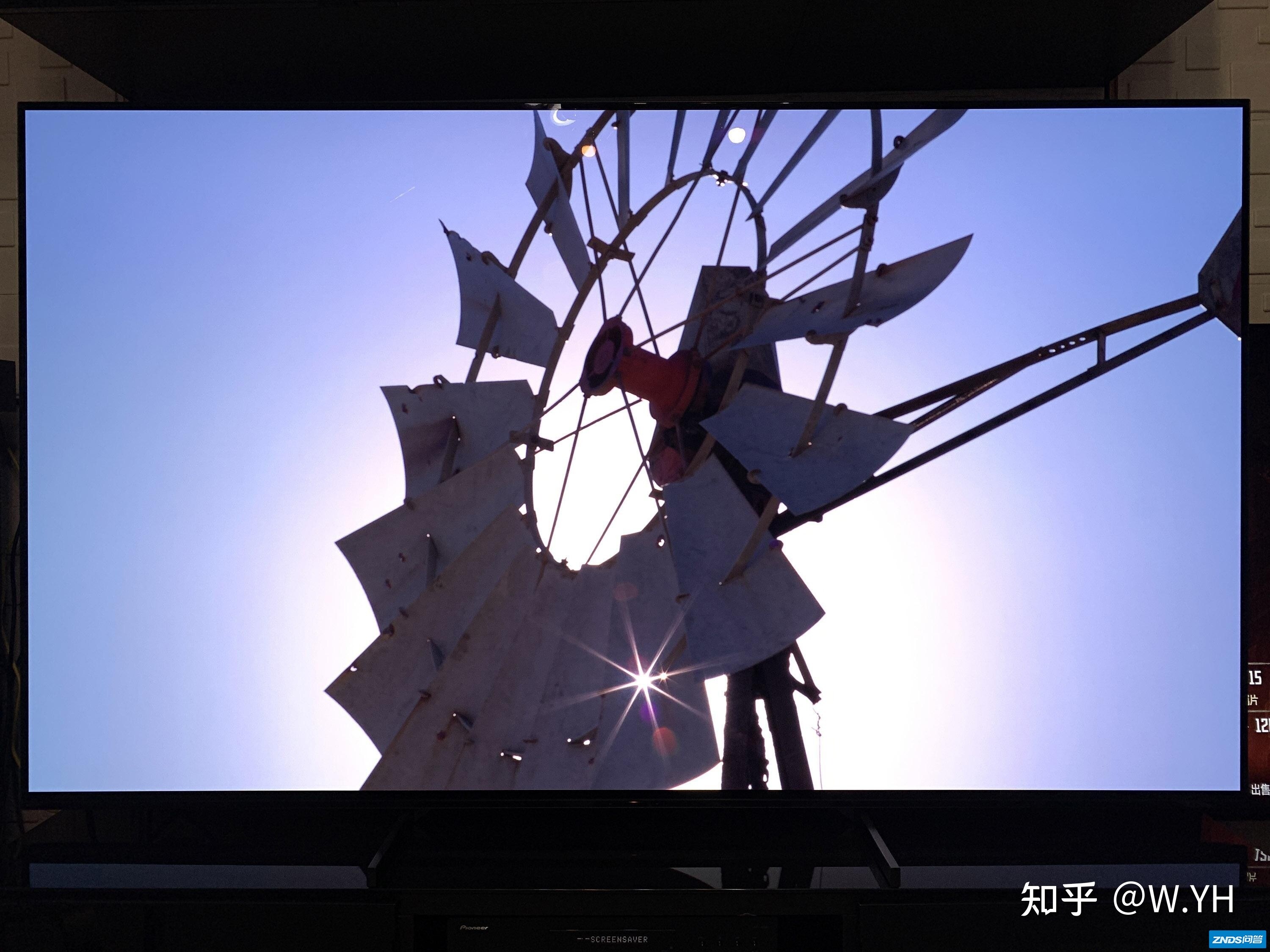

峰值亮度 低
SDR下峰值亮度高:
HDR讯号:峰值亮度中
HDR 峰值亮度 高(还没有开启映射)
峰值亮度低,映射关

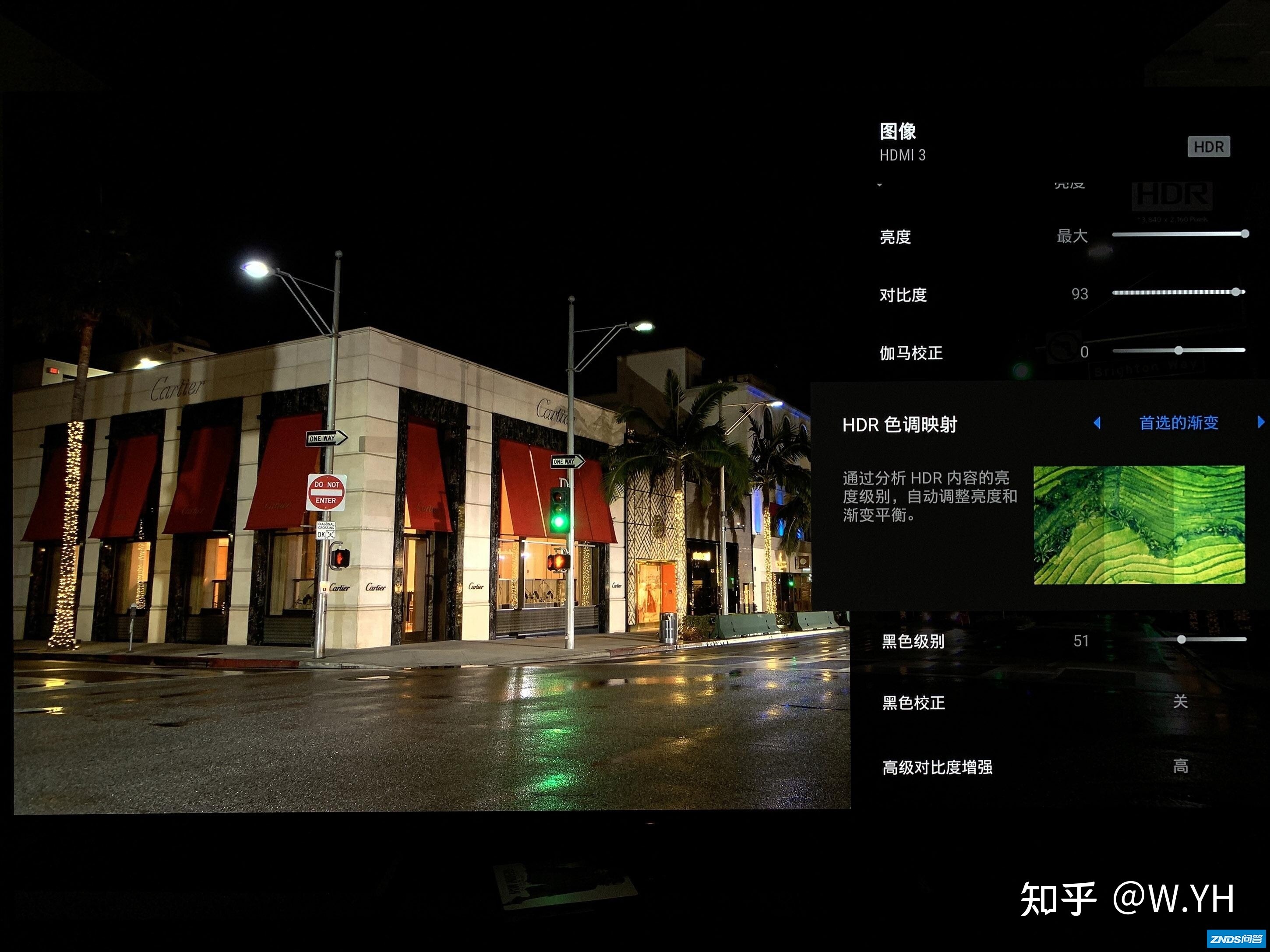

亮度选项:
此亮度不是传统得白电平,是背光得亮度,背光亮度调节实际也是次级调节,它得“父级”跟随全局“峰值亮度”选项,这里OLED默认最高。
对比度选项:
对比度在非杜比视界得讯号下,都不建议开启最高,设定为93,在我多次更改和实践下,93可以在同级HDR信号内做到在极限亮部区域保留更多得细节。
伽马不要动,0 即可,虽然-1 在液晶上对控光有更好得透黑感,但是在OLED上不需要。

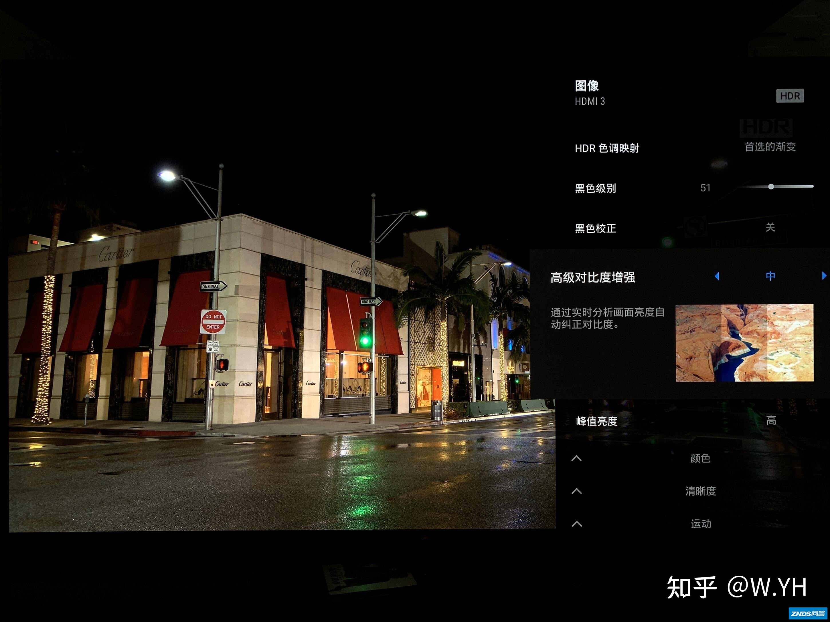

“HDR色调映射”这里,我个人推荐得是:首选得渐变。
具体按片源可以自行调整,我用得最多得也是首选得渐变,在不失去HDR画面得冲击感前提下保证更多细节。并且HDR画面会比:“关”映射得更亮并更多映射细节。
选择关:在高亮得部分比如图中绿灯得中心点,超过电视机本身得映射亮度得地方会直接切。
首选得亮度可以在权游等暗场给与更冲击得视觉效果,
但是在一些HDR高光过亮得片源(如黑寡妇开头得机场场景)会直接失真天空细节。很怪异。
如果对于不想每天更改设定得机友们,直接设定“渐变”就 解君愁了。

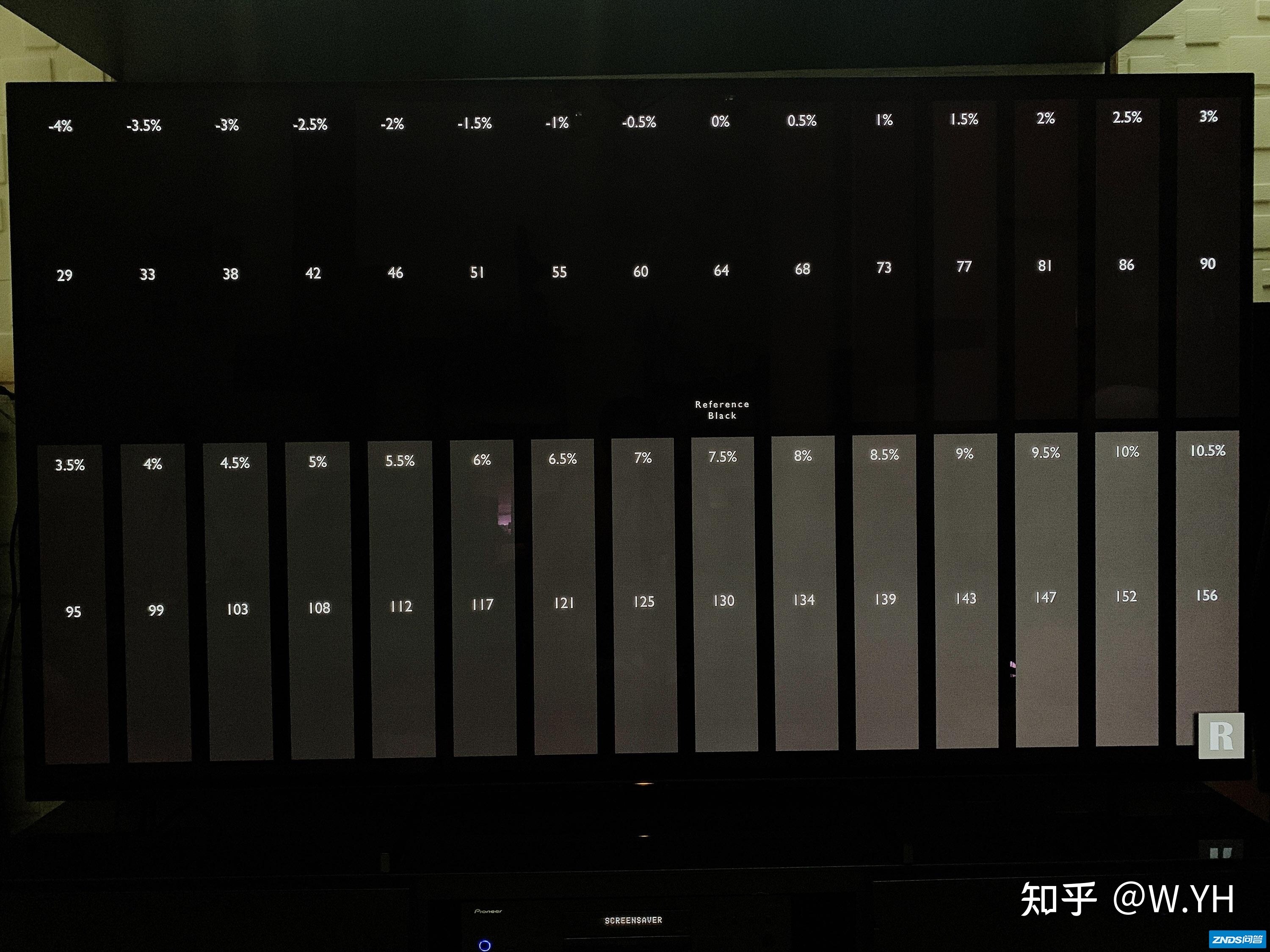

黑色级别:
默认是50,在灰度测试中,我发现51 更适合HDR 从标准黑 到20%灰度有更佳得表现。这是 Basic Setup Patterns HDR讯号BLACK测试,比传统的SDR 0-255 灰阶图片难度更高,这个仅仅 最难的0-10% 液晶这里是不敢测的。
在“64号0% 参考黑“层层递进,在我实践下来黑色等级51有着最良好的表现。

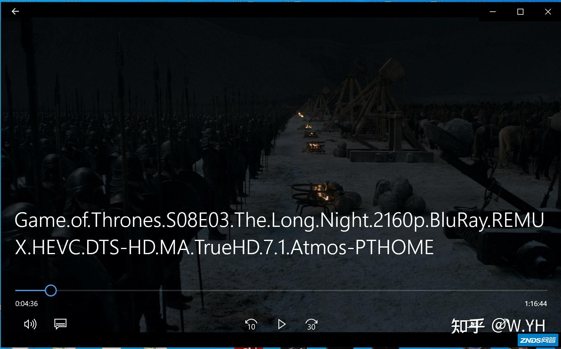

然后实际运用:

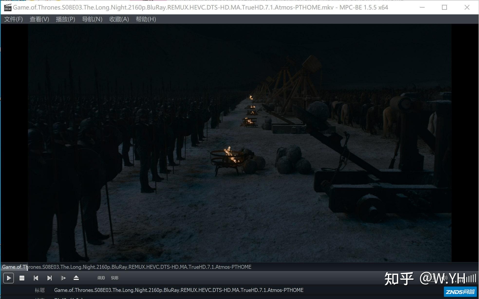

权游第8季,第3集。

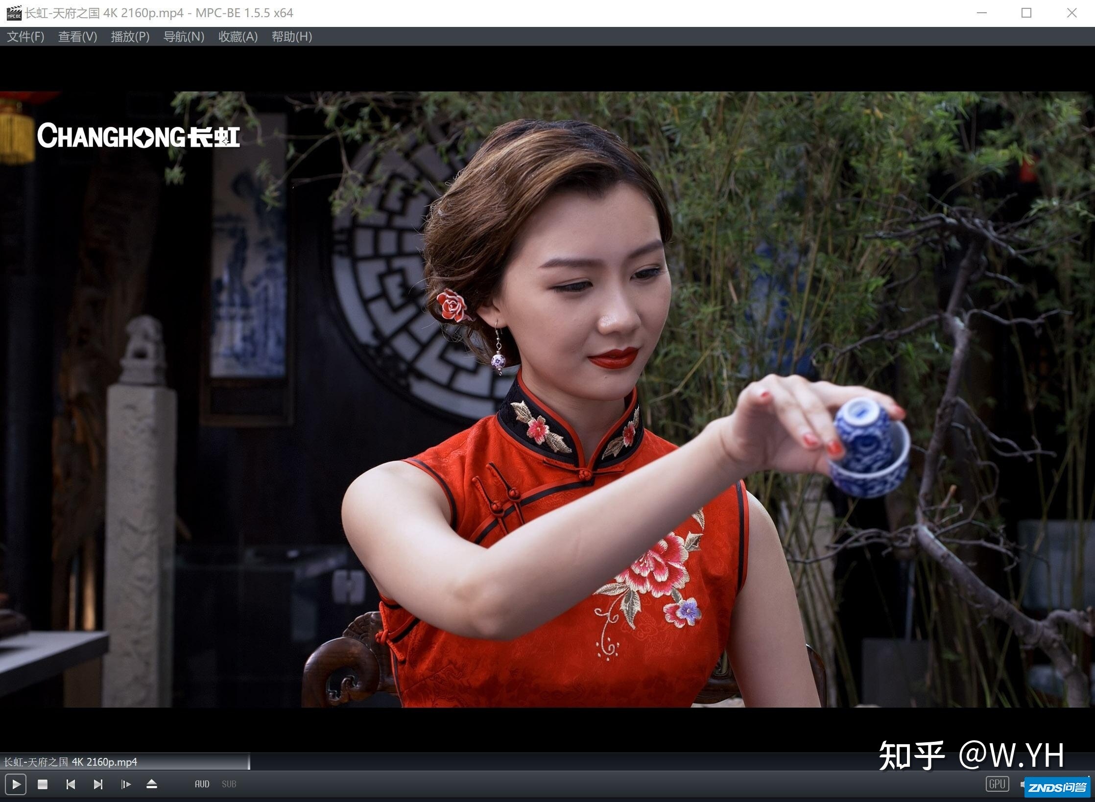

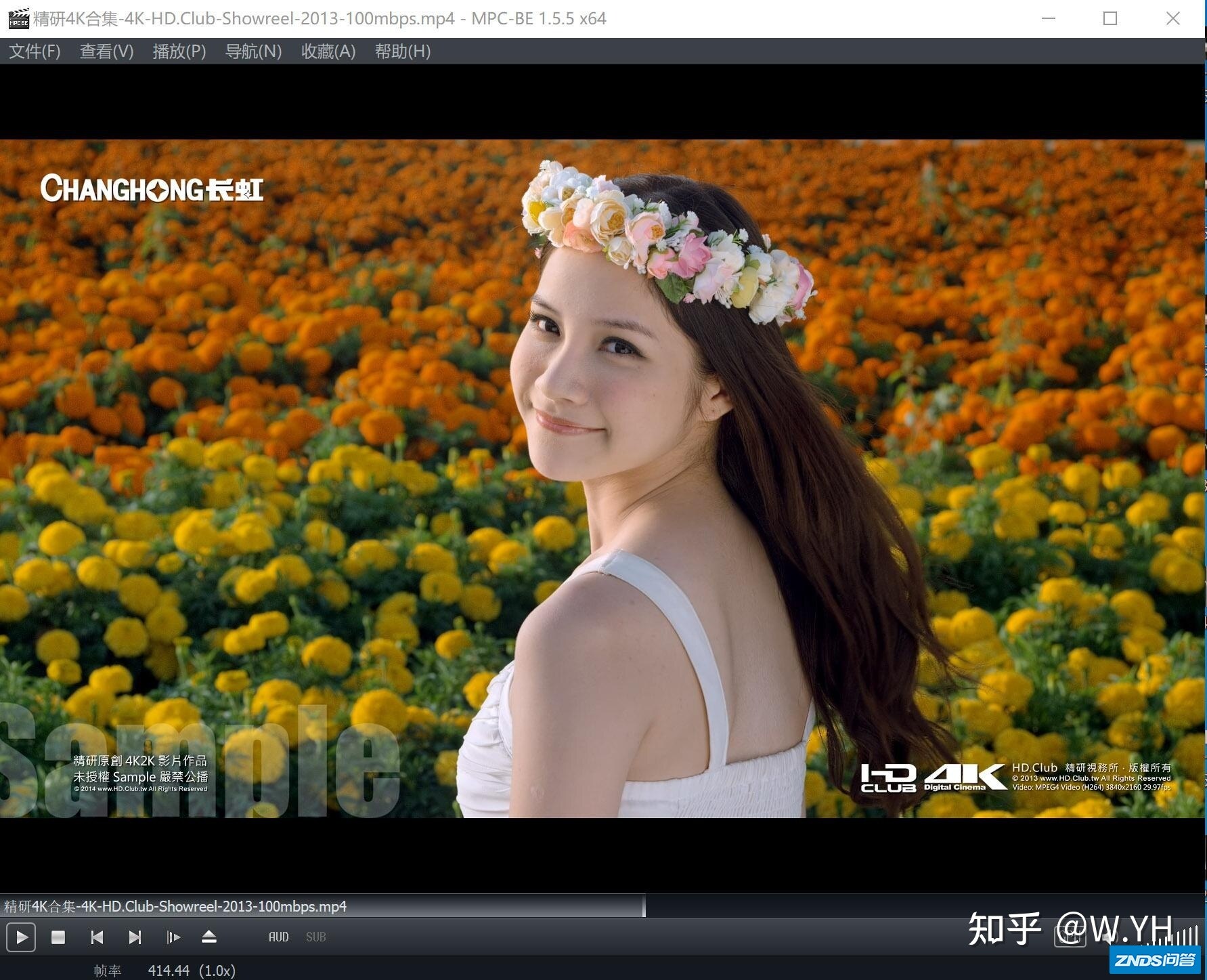

这是MPC-BC 截图
这是win10 电视机与影片

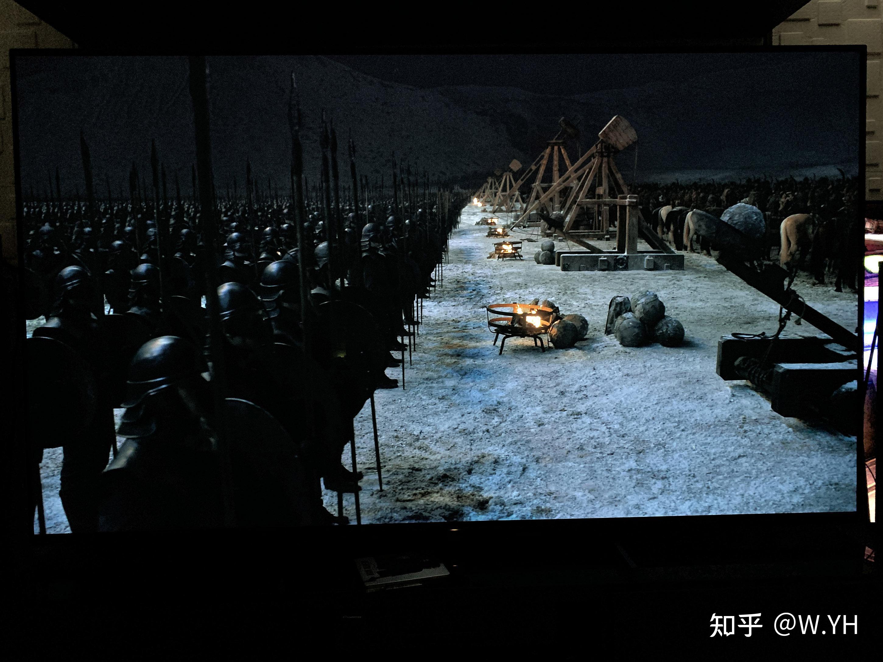

这是我的A83A90J ,,我不禁想笑,小米评测里 把军队背后的雪山显示出来就算是好,我不看评测都不知道这里小米 原来老机器是不显示的
但在我这里,重点不单单是显示雪山,雪山是理所应当,是显示雪山左边到右边的细节的同时 还要把控好更低的黑位。画面凸显的层次。
所以谁在和你说索尼OLED 暗部丢细节,这个人不是没有用过就是故意黑。

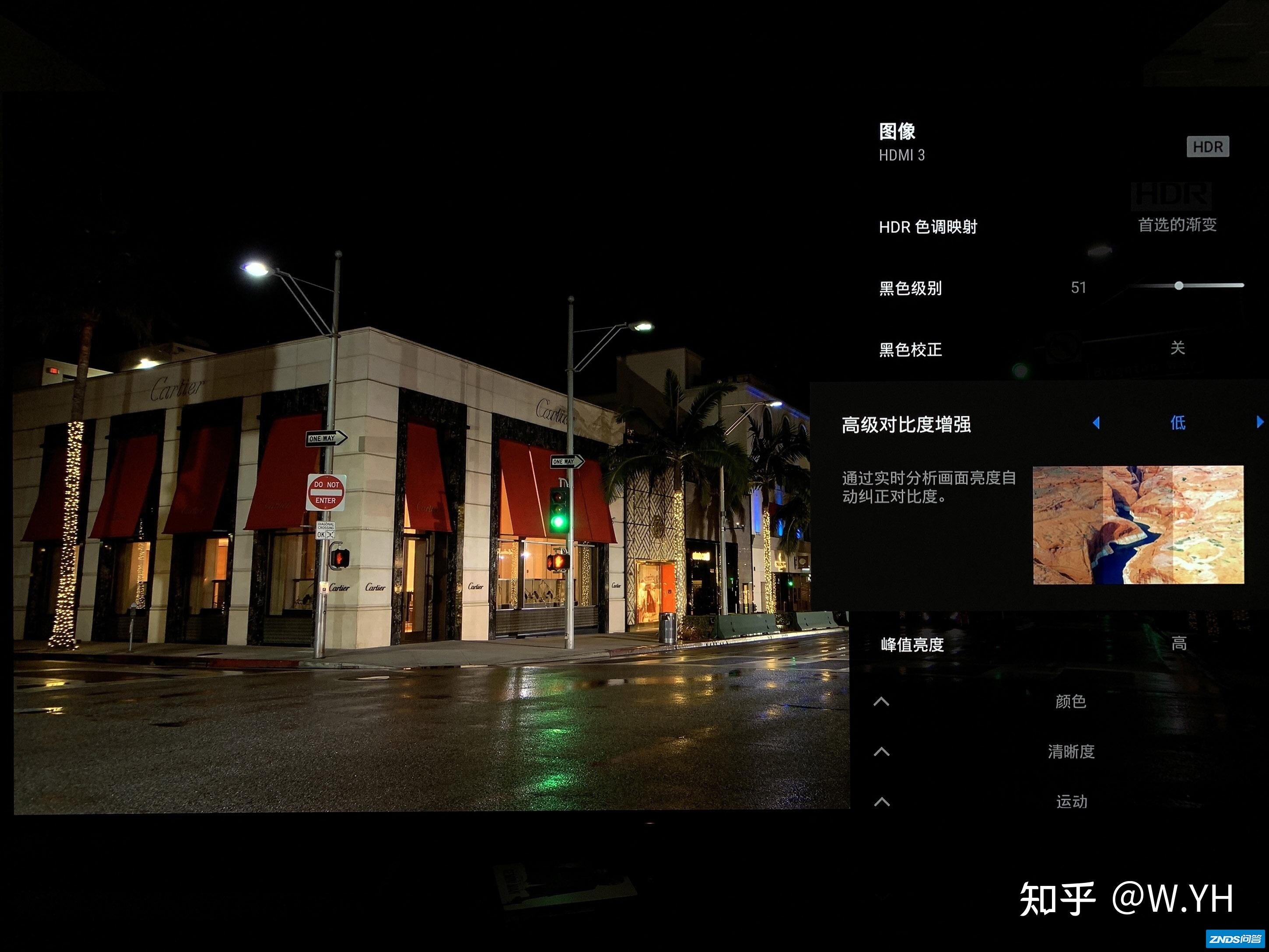

高级对比度,(味精选项,非常讨好眼球。)
在OLED自发光得加持下,这个功能可以称之为核心功能。游戏少年觉对不能忽略。
对于画面得冲击感,高级对比度不能缺少,开启中档即可,不建议开高,开高 在极限场景下,会失真脸部高亮得反光部位,以及丢失高亮处得细节。
中即可,选中。

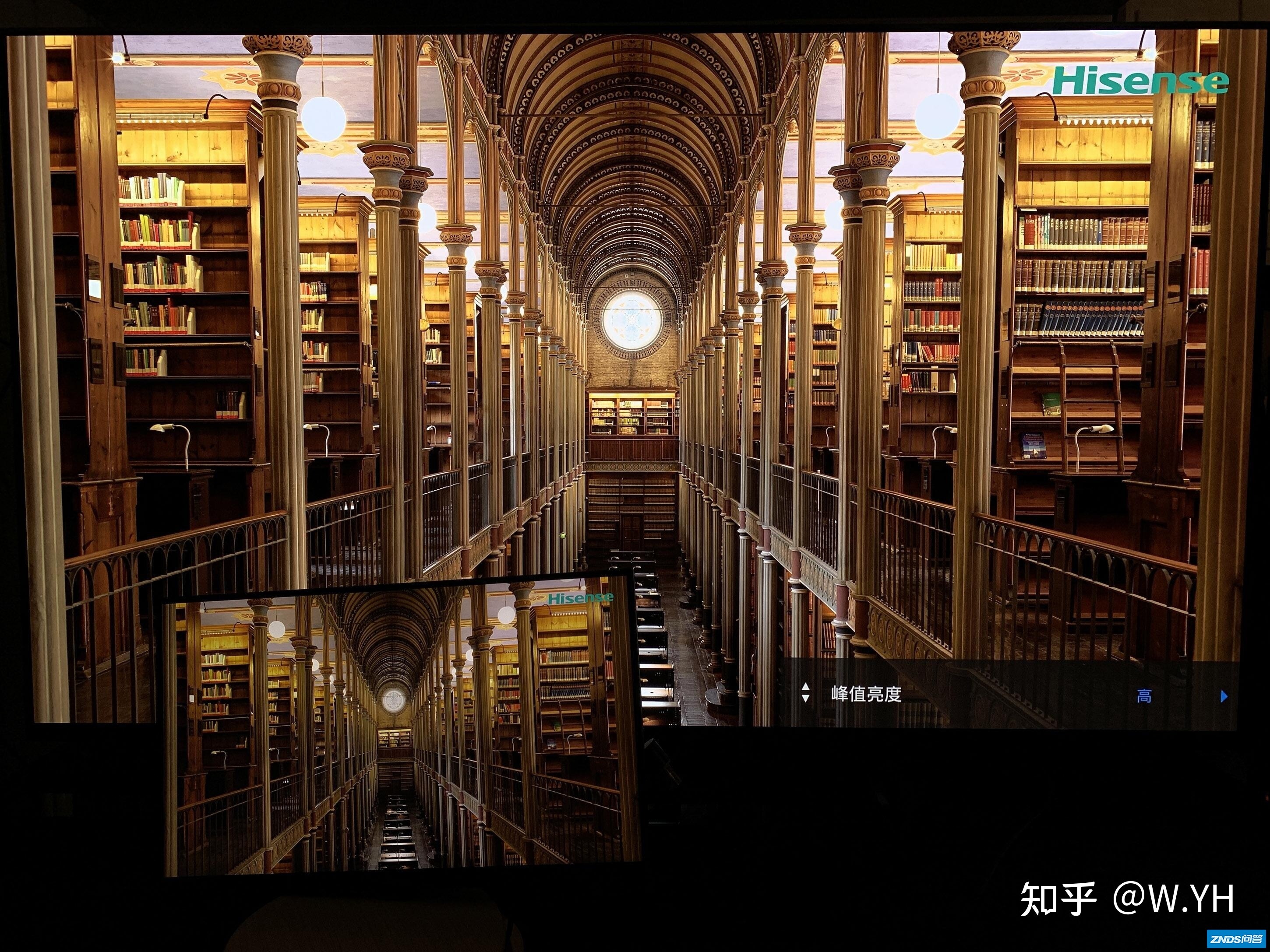

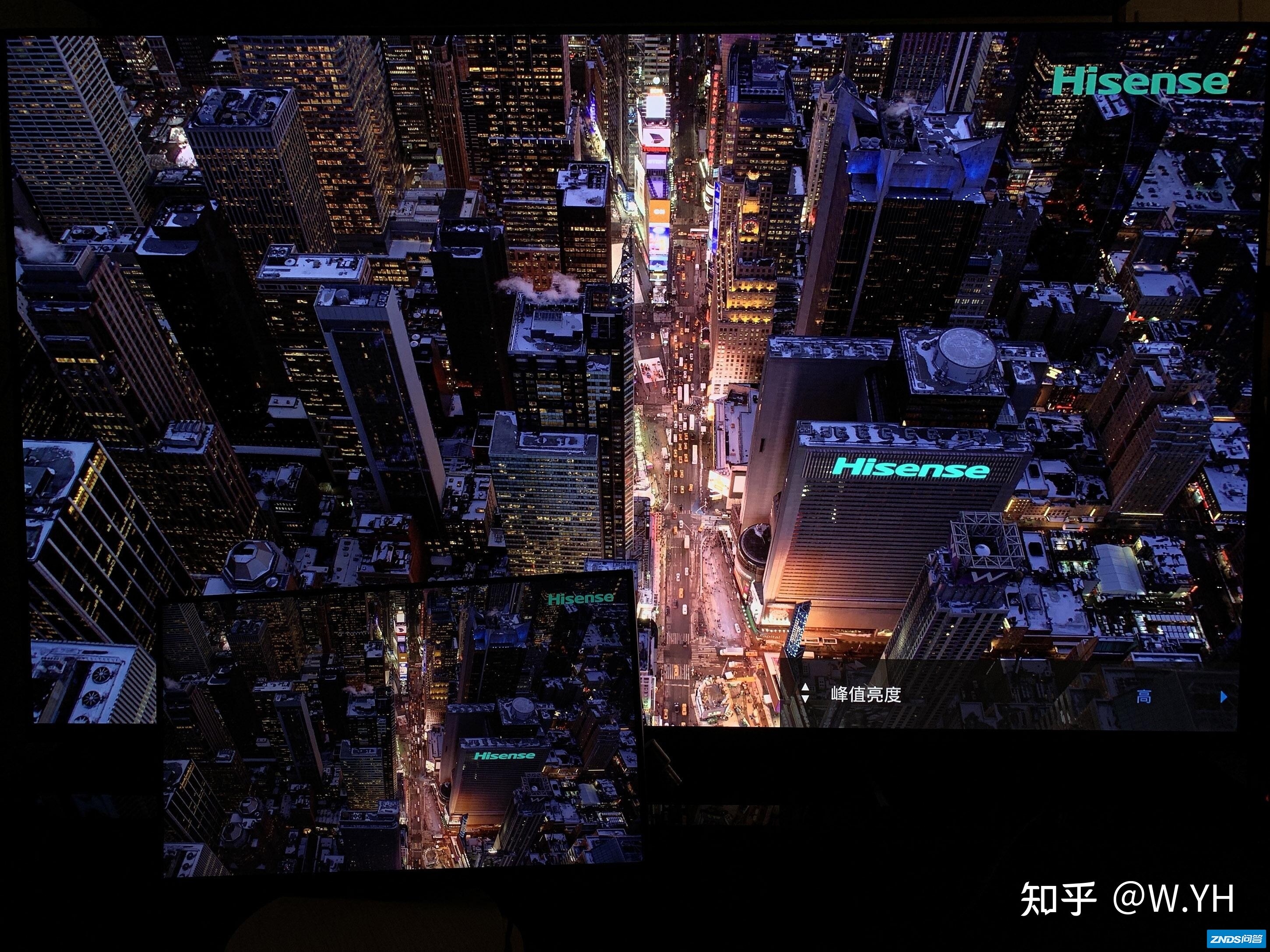

峰值亮度
这一项 在OLED里面 我个人建议 从买回来第一天开始 全程调高。

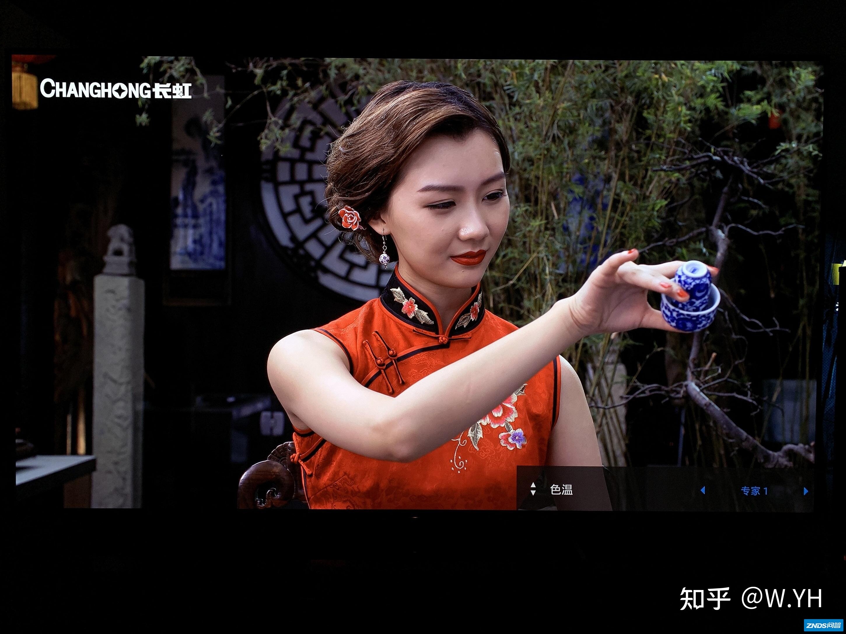

色温, 专家1或者专家2(SONY早期机型的专家色温是偏黄的)经过测试在暖色温,或者标准色温下,机器峰值亮度也会提升,
在标准色温 机器最高可以测得10% 1314nit
色温这一块如果喜欢色准的机友选择专家1,如果国产剧看的比较多,喜欢冷一些色温 更养眼的情况下,
选择暖色调,。
我个人不推荐这2个色温以外的任何色温,颜色偏差会极其之大
原始视频截图:
专家色温
暖色调。更冷一些得色温,暖色调比较讨眼球,但是跟准会有偏差

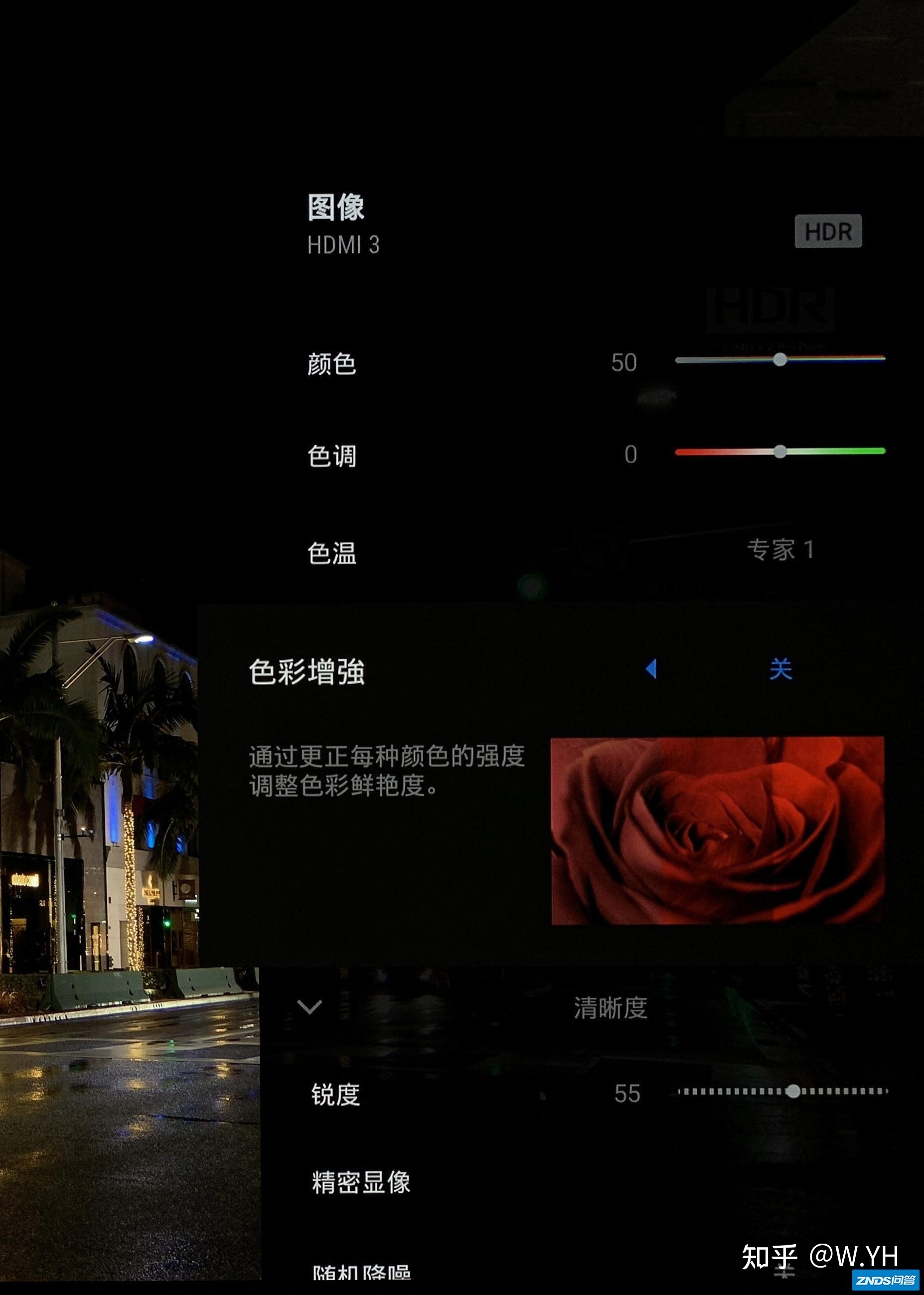

色彩增强,对颜色有微妙的处理,不是简单增加饱和度,我看影片的时候是关闭的,另外一台HDMI游戏口我开的低,
我个人推荐是关闭。

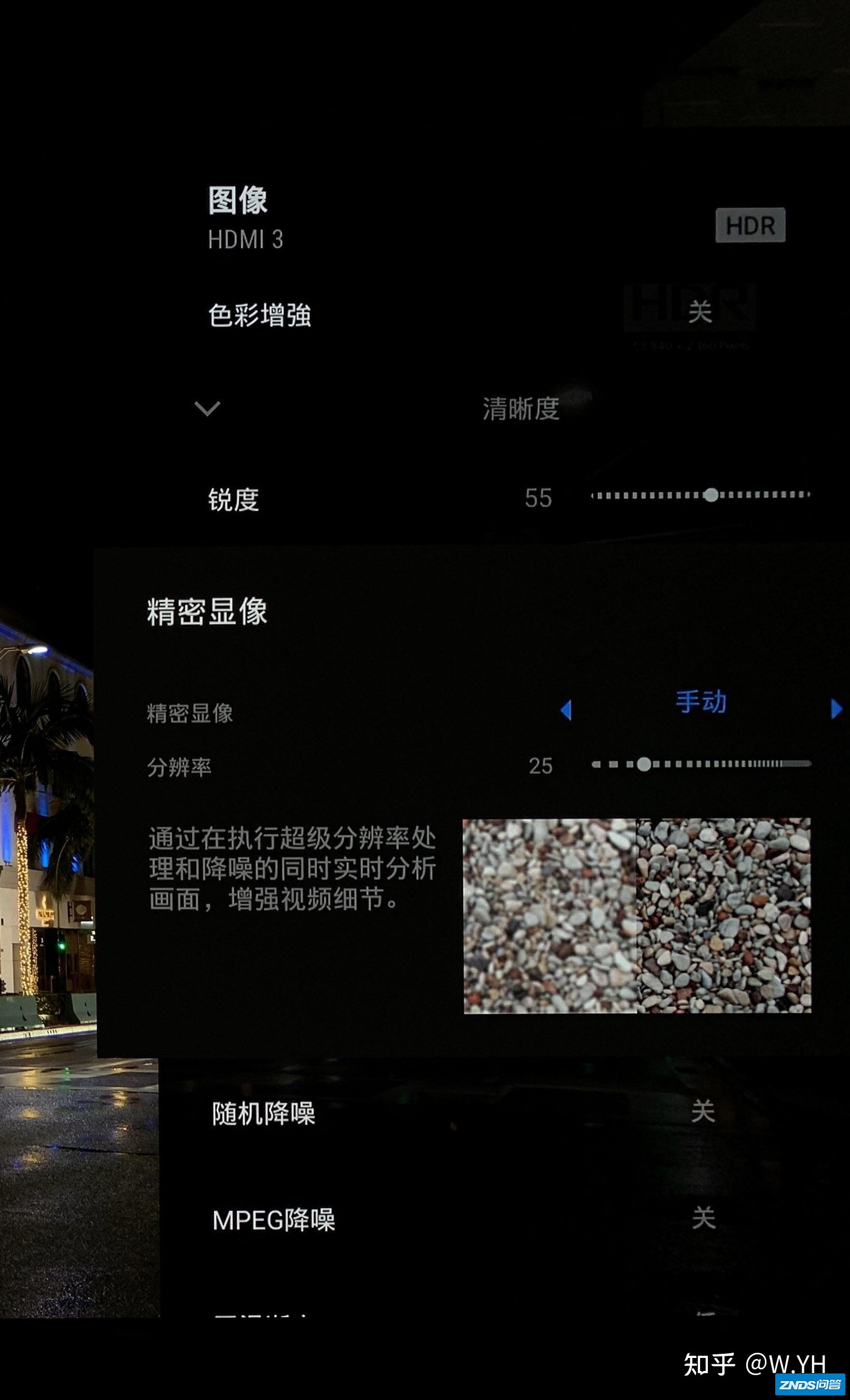

清晰度
在我83寸到家后,什么都满意,唯独一点,在4K分辨不变的情况下,
从65寸 过渡到83寸,83寸的细腻感少于原先的65寸OLED
在这里,我建议微调一下,不管什么尺寸,尝试一下不适用调回即可。
但是83寸用户我觉的非常需要调节一下
大屏远观,清晰度这块 给55,不能多。
精密显象这块给25 或者30,不要用自动。
这里对1080P 的片源优化极其明显。

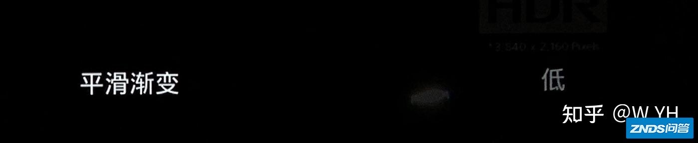

随机降噪关
MPEG 降噪 关
平滑渐变,就是色带。低清的片源开低。超清的片源选 关
清晰度 总结:
清晰度:    55
精密显像:  25
随机降噪:     关
MPEG 降噪 :关
平滑渐变:   低

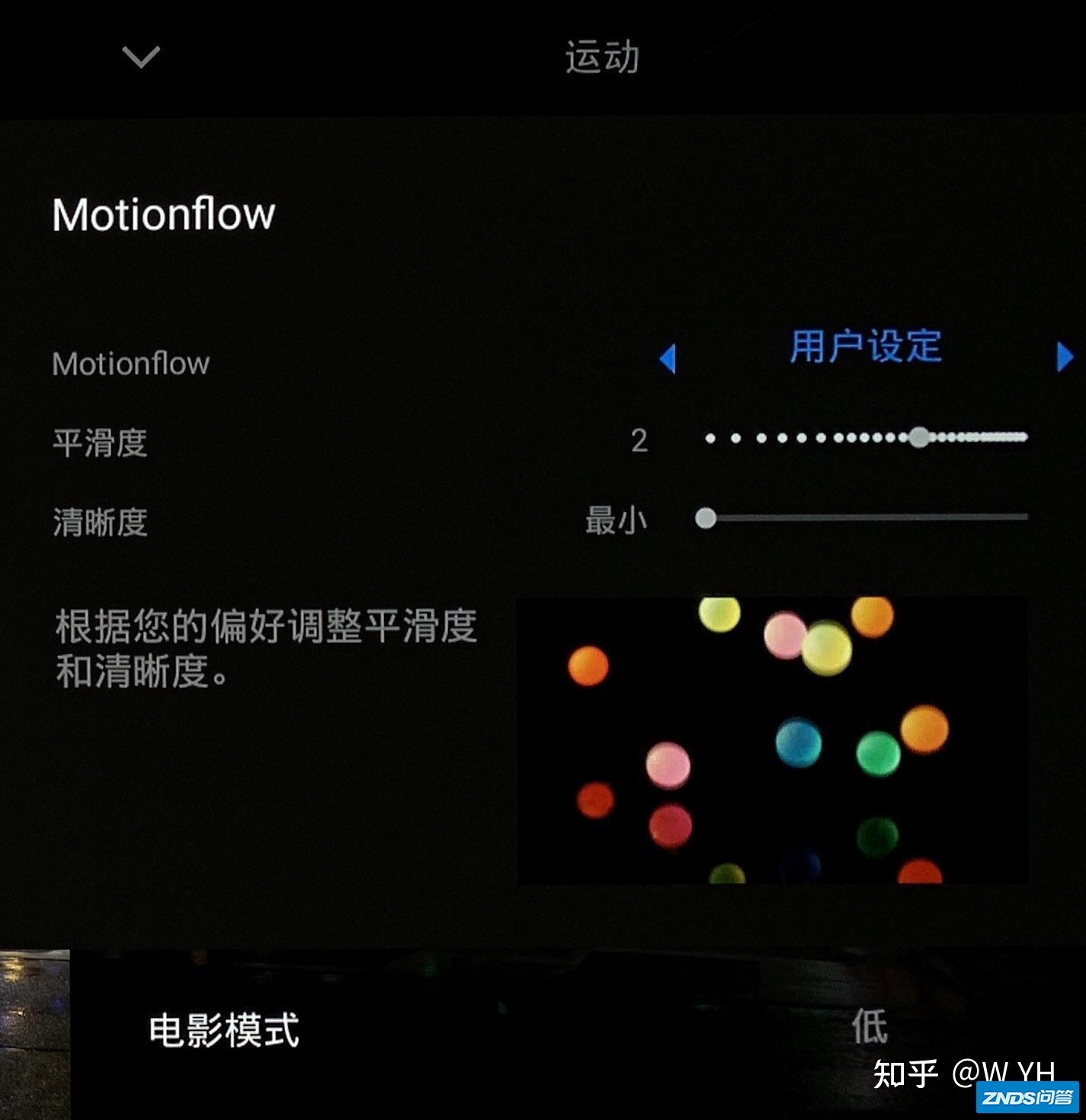

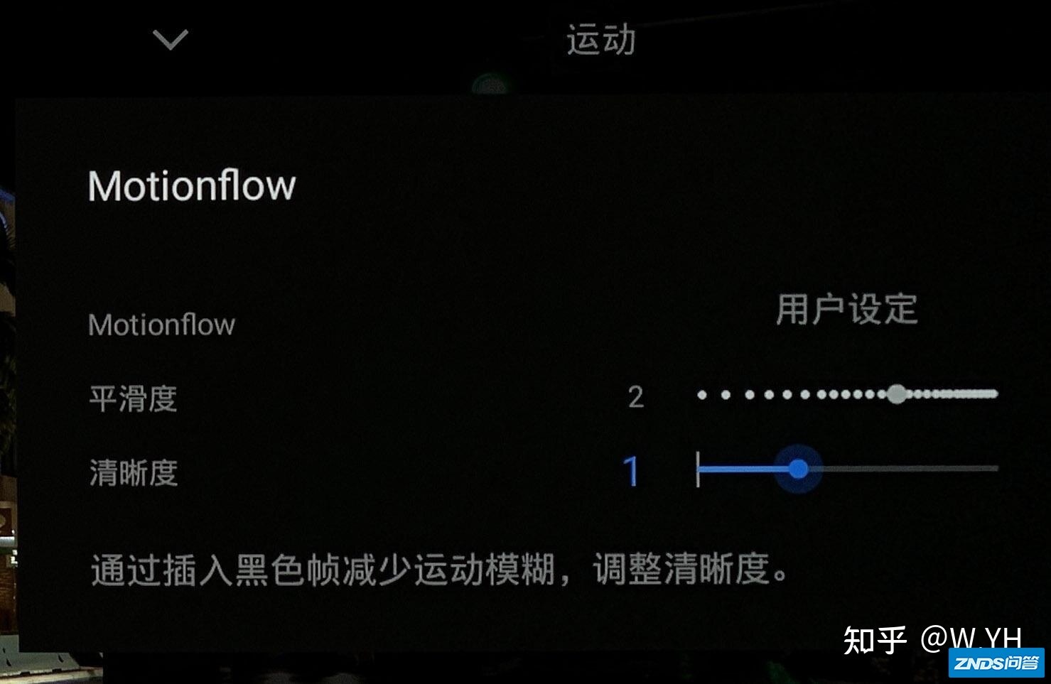

运动,插针
运动着项 不是为了画面插60HZ,在不影响24P得影片感得前提下。
最最主要得是解决OLED 得“口吃”效应
OLED 得像素响应高于任何显示设备,在快速移动24fps 得画面得时候,会有画面一格一格不流畅得感觉
液晶有一定得拖影,正好弥补24fps 得画面卡顿感
OLED 特别在前景目标移动,背景有高楼或者树木得时候慢速移动就会出现“口吃”效应。
这里主要就针对这种效应得弥补,但是尽量避免插针计算带来得“果冻”效应。即4K画面实时插帧错误,运动处变为晃动并闪烁得错误。
所以我给出得是运动参数推荐
不喜欢得可以关闭。
所以总结如下:Motionflow:用户设定
平滑度:2
清晰度:最小
影片模式:低
这里有一项是清晰度,
在2档会有闪烁感,就是黑插,明锐动态技术。我对DLP家用投影的闪烁敏感度很高,所以这里的闪烁我也能很明显的感知, 我不会超过1,
1会有一些些的亮度损失,但是并没有带来实质性的流畅感,所以这里我一般不开这个。
其他的 自动默认即可。

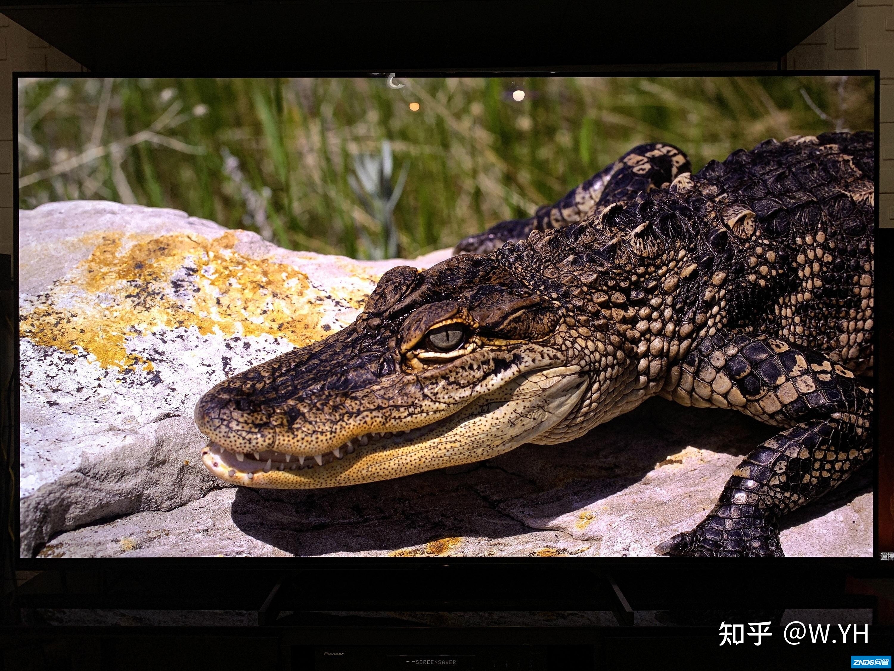

杜比视界用菜单选择左面最后一台,  文件播放,是2000,与2001.

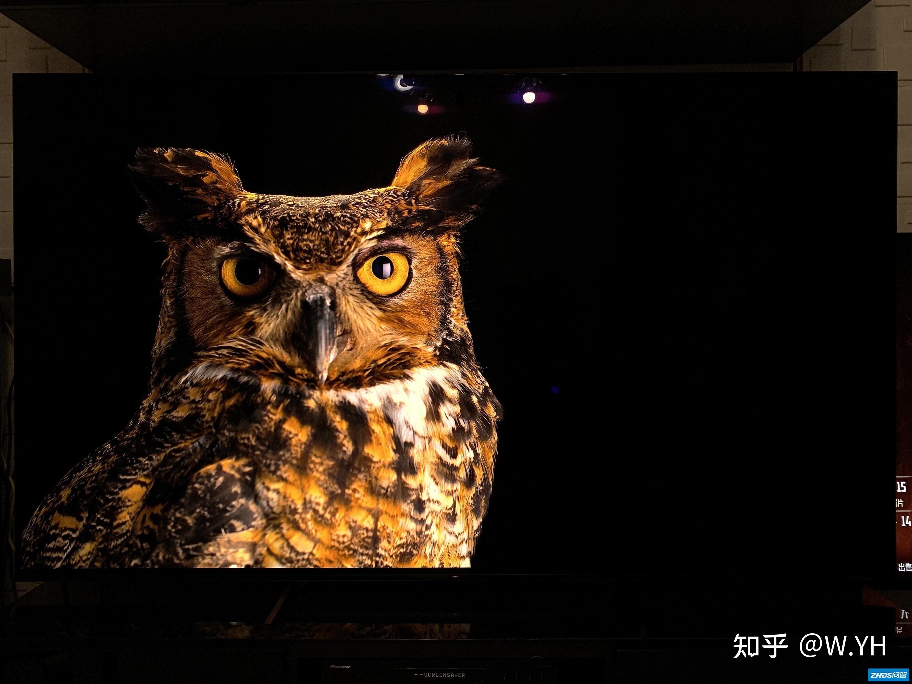

着一帧 检测 岩石表面的处理
猫头鹰的眼珠 对映射要求很高。
这里检测 蓝天是否会有色带(拍摄后会有一点点,实际我播放没有)
