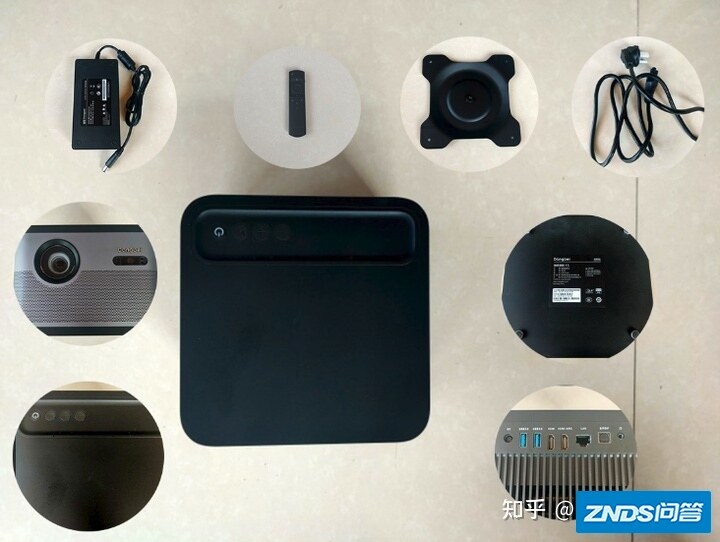

当贝F3配件展示
当贝F3的包装很严密,内部泡沫契合程度很高,整体给人一种高端的感觉。配件上当贝F3的特色是多了一台底座托盘,安装方式很简单,只要将家用投影仪底部四个螺丝拧下,将托盘贴合后重新把螺丝拧上,就可以将整个家用投影仪固定在支架上家用投影播放了。

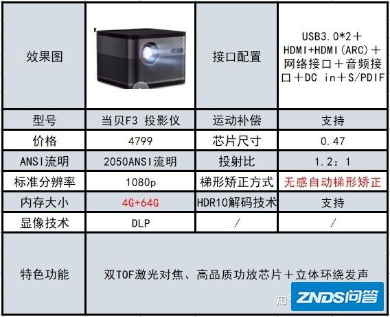

当贝F3基本参数
内存:采用4+64G,5000左右价位中最有竞争力的一款,大内存设置不用担心长久使用操作卡顿或者内存不足的情况出现。
ANSL流明度:商家标注的2050ANSL,从实测上来看肯定是达不到的,详细可以浏览后文。
梯形矫正方式:无感自动梯形矫正,矫正速度是三款里面最快的,最终画面呈现精准、方正。
接口配置:USB3.0接口,传送速度得到极大优化,这一点上碾压其他两款的存在。
芯片:0.47DMD芯片,支持1080p标准分辨率,详细画面对比效果可以往后浏览。

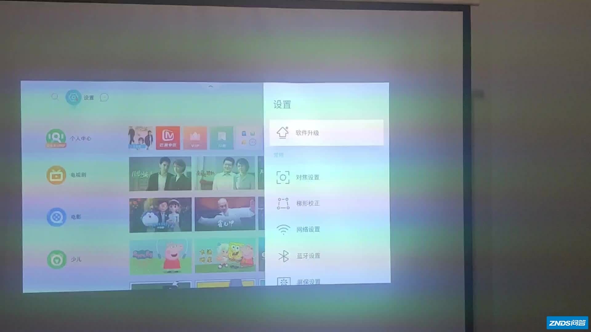

实测对焦以及梯形矫正功能可以浏览上方展示视频。时间紧迫的朋友可以直接浏览下方的功能实测图片了解详细操作信息。
部分功能图片1
部分功能图片2

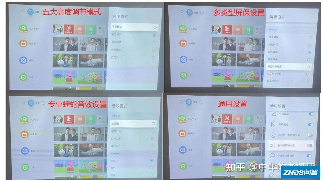

屏保:风景、影视、动态、音乐、表盘时钟、数字时钟、自定义。动态屏保每一款风格都同,这里就不详细展示了。
亮度模式:节能、标准、高亮、性能、自定义。个人使用标准模式舒适度最佳。
图像模式:高亮、标准、节能。这一点上比其他两款逊色。
蝰蛇音效:3D丽音、超重低音、纯净人声、HIFI现场。各个模式对于不同音段的表现对比明显,当贝的蝰蛇音效听觉上的舒适度极佳。
其他细节:一键除尘设计,开启式风扇高速运转,一般运行时间30至60s;遥控器支持远场唤醒,唤醒灵敏度可调,智能化很不错。

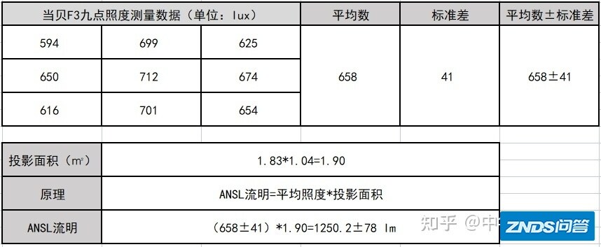

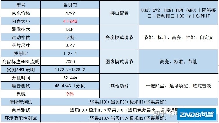

当被F3实测数据
当贝F3实测ANSL流明在1172.2-1328.2,和坚果J10相差不大,相比极米H3优势很大。详细测试原理之前也介绍过,之后也会专门出一篇测试原理文章供朋友们解惑。

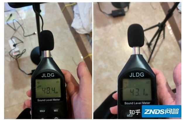

当贝F3噪音实测图片
当贝15cm噪音为48.4分贝,100cm为43.1分贝,由于存在环境噪音的影响,实测时当贝F3和坚果J10的噪音都没有特别明显的感觉,从测试结果也可以显示坚果J10的降噪最好,其次是当贝D3X,极米H3的风扇噪音最大。

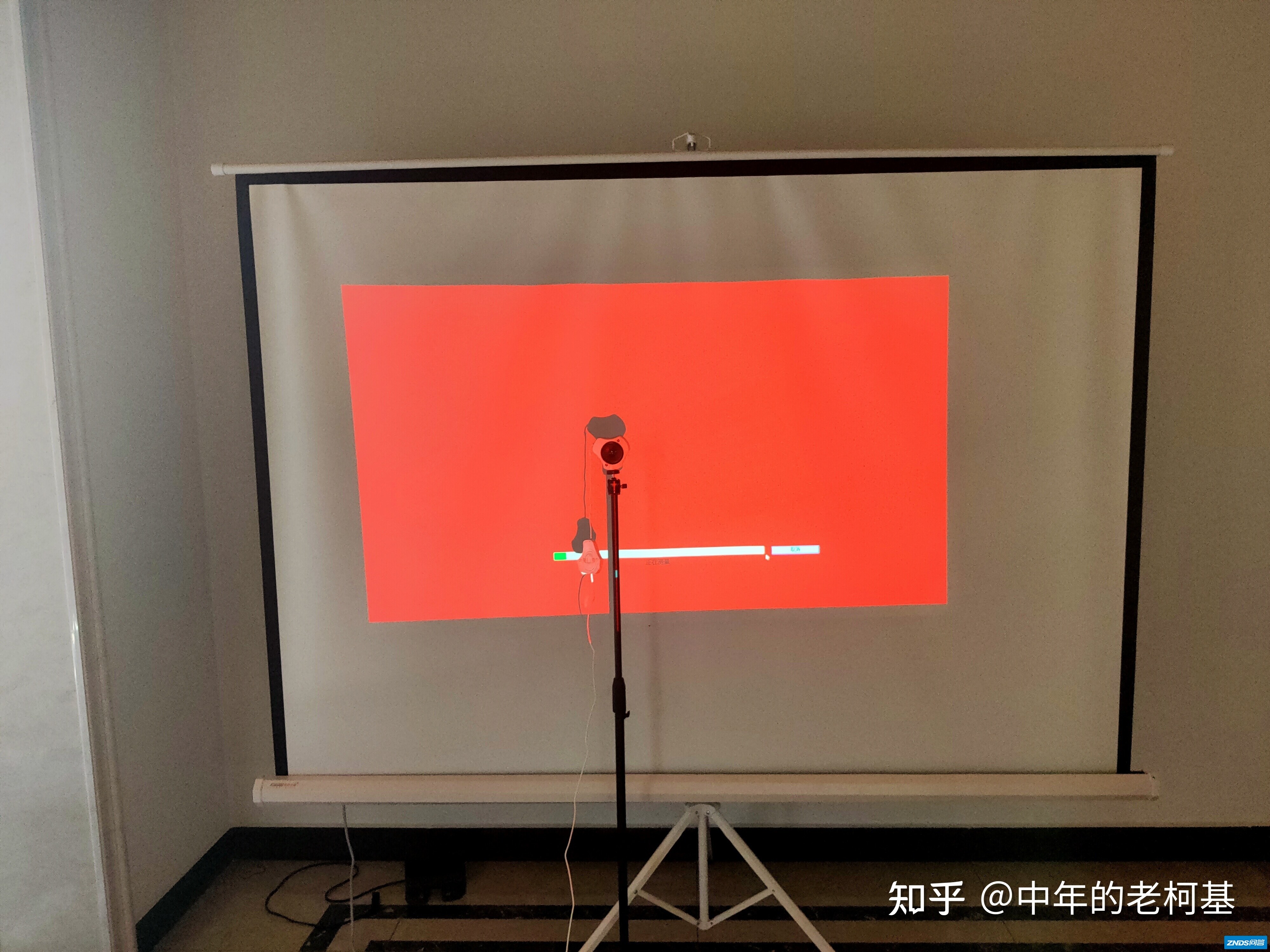

当贝F3色域实测过程图
色域上当贝F3输出结果是93%,三款整体偏差在0-3%,肉眼可以说完全无法察觉,考虑到测量误差的存在,色域这一内容上三者近乎相同。

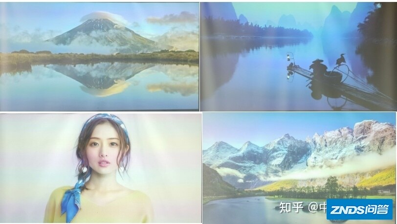

本次测试选择了四张典型的样图,分别为人像、暗部风景、多彩风景。这里有幕布情况下将展示各类图片,无幕布情况下主要展示不同类风景图片。

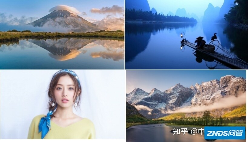

原图

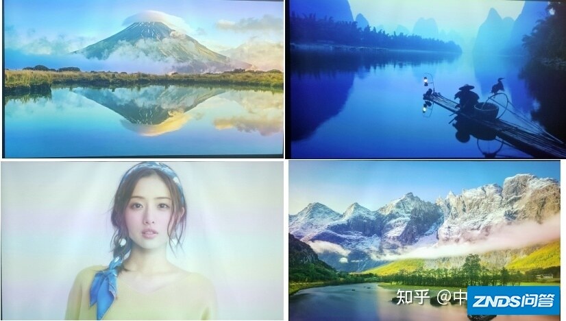

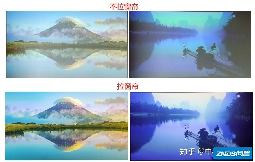

有幕布-白天-不拉窗帘
有幕布-白天-拉窗帘

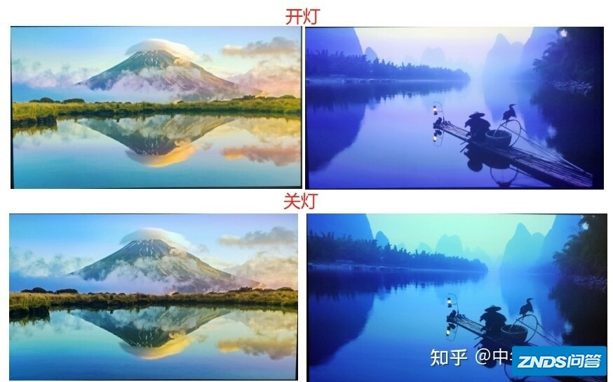

有幕布-晚上-开灯
有幕布-晚上-关灯

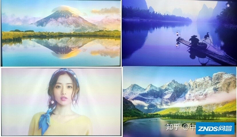

无幕布-白天
无幕布-晚上
总结:
1、有幕布比无幕布色彩呈现更好,部分细节清晰度更高。如果长期使用的话个人建议配合幕布效果更好。如果家用投影墙面整洁度和平整度很高,无幕布体验也不会很差。
2、当贝F3整体清晰度表现还不错,色差比较小,基本图样展示与原图差别不大,相比于其他两款,当贝的色差是最小的。
3、夜间使用是当贝的暗部细节表现优于白天使用,综合各项画质满分100分可以打95分。

当贝F3各项测试数据汇总
综上来看当贝F3是5000元价位极具竞争力的一款产品,综合性能很强,看了实测心动的朋友可以点击下方链接直接购买。
