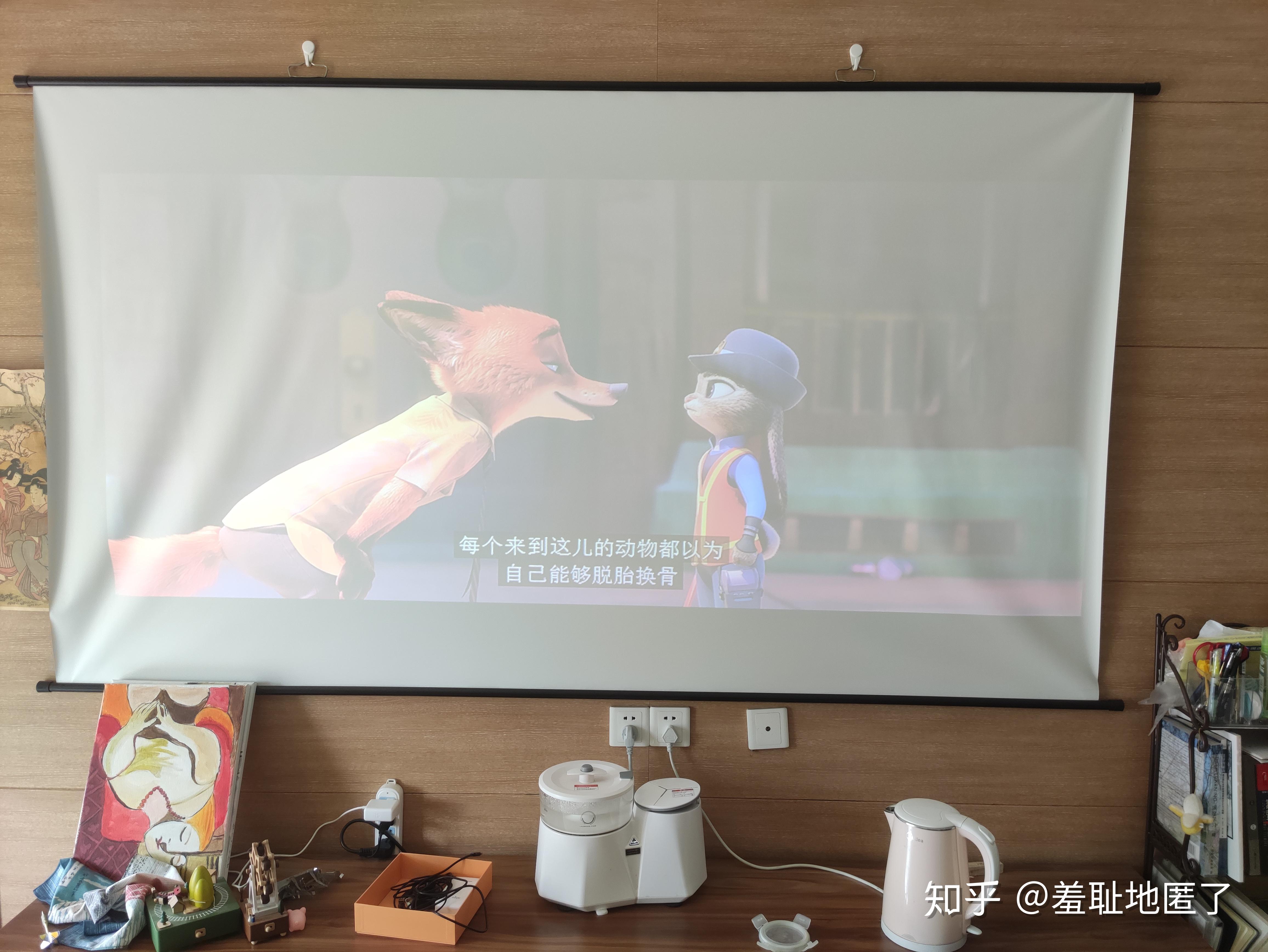

环境为下午一点太阳光直射,朝南阳光房客厅,画面左侧是阳台近光一侧,可以用幕布下物品的阴影作参照。

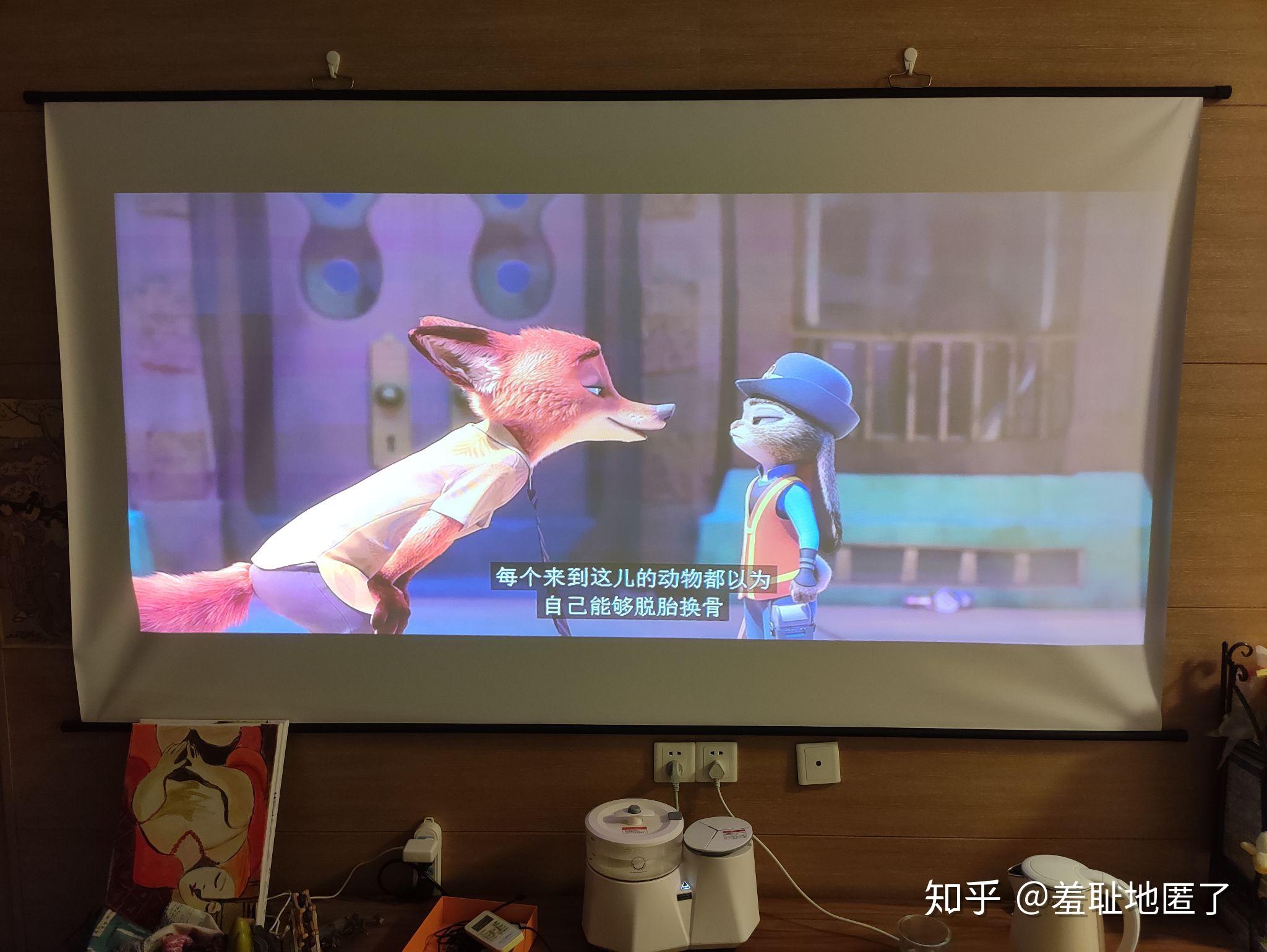

环境光源为100w吸顶灯,分布在客厅正中,幕布正前方,大致的观看情况如下。

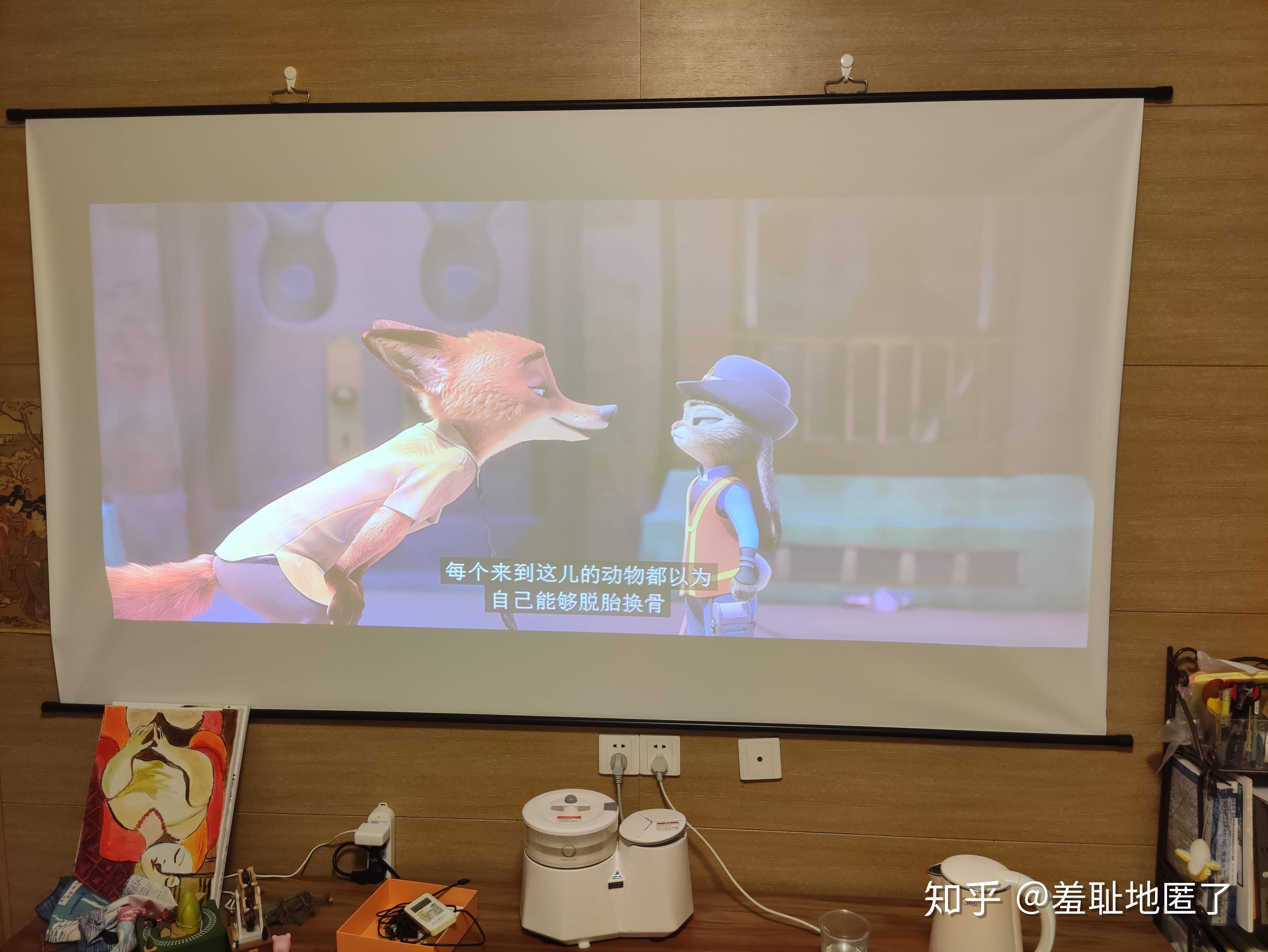

环境光源为100w吸顶灯,分布在客厅右侧边,幕布斜前方,大致的观看情况如下。

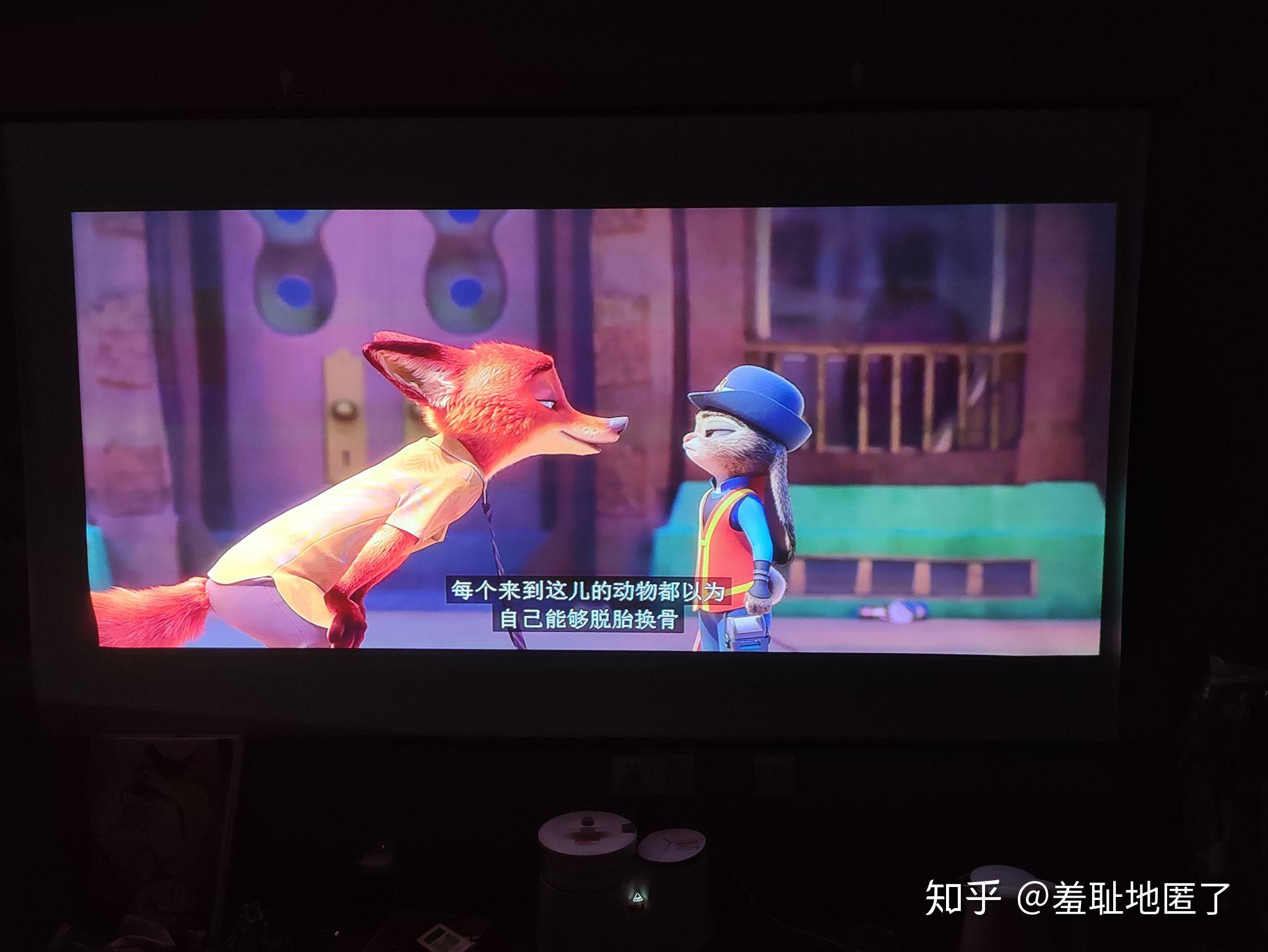

灯光全关的情况下表现如下图。
