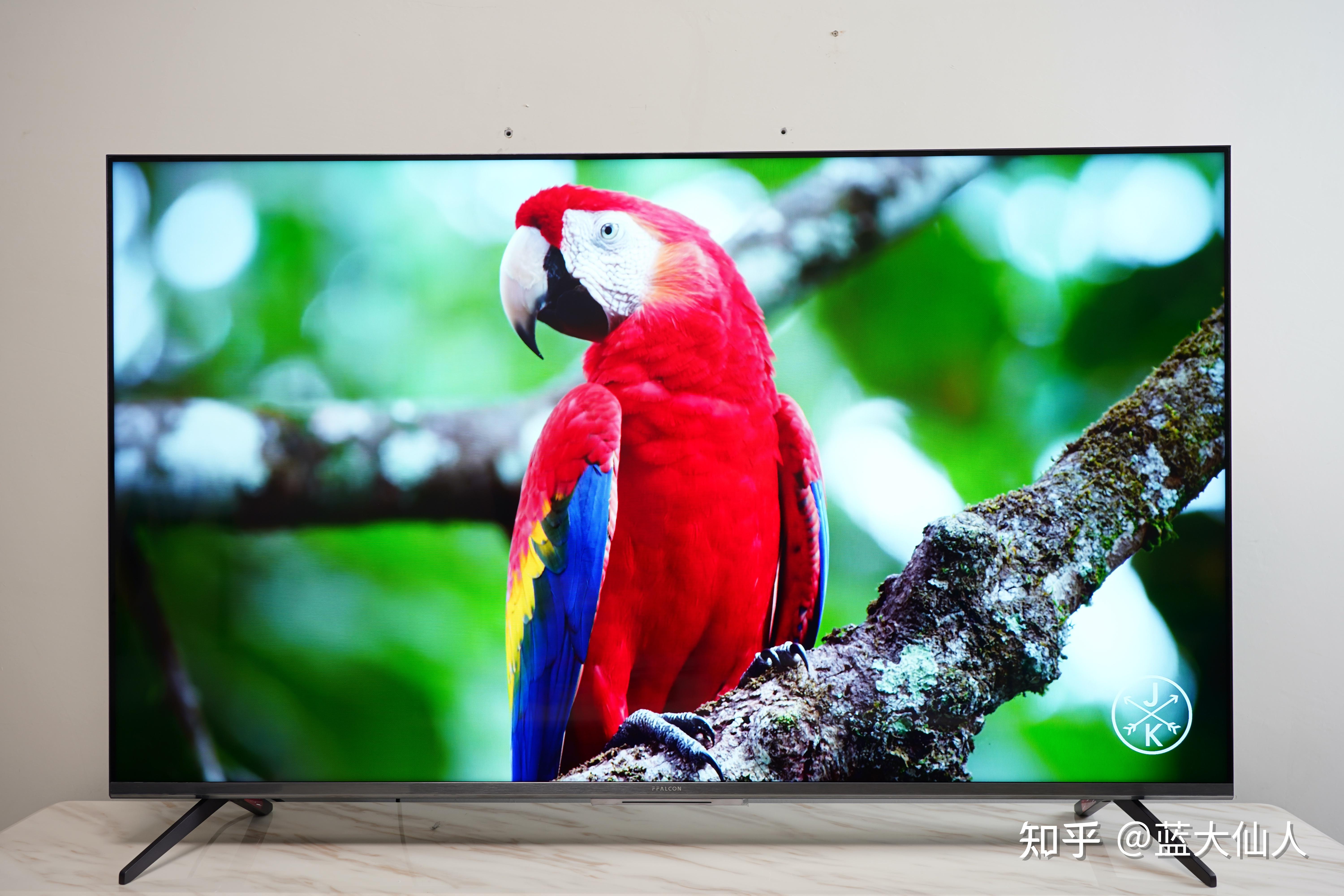

正面外观

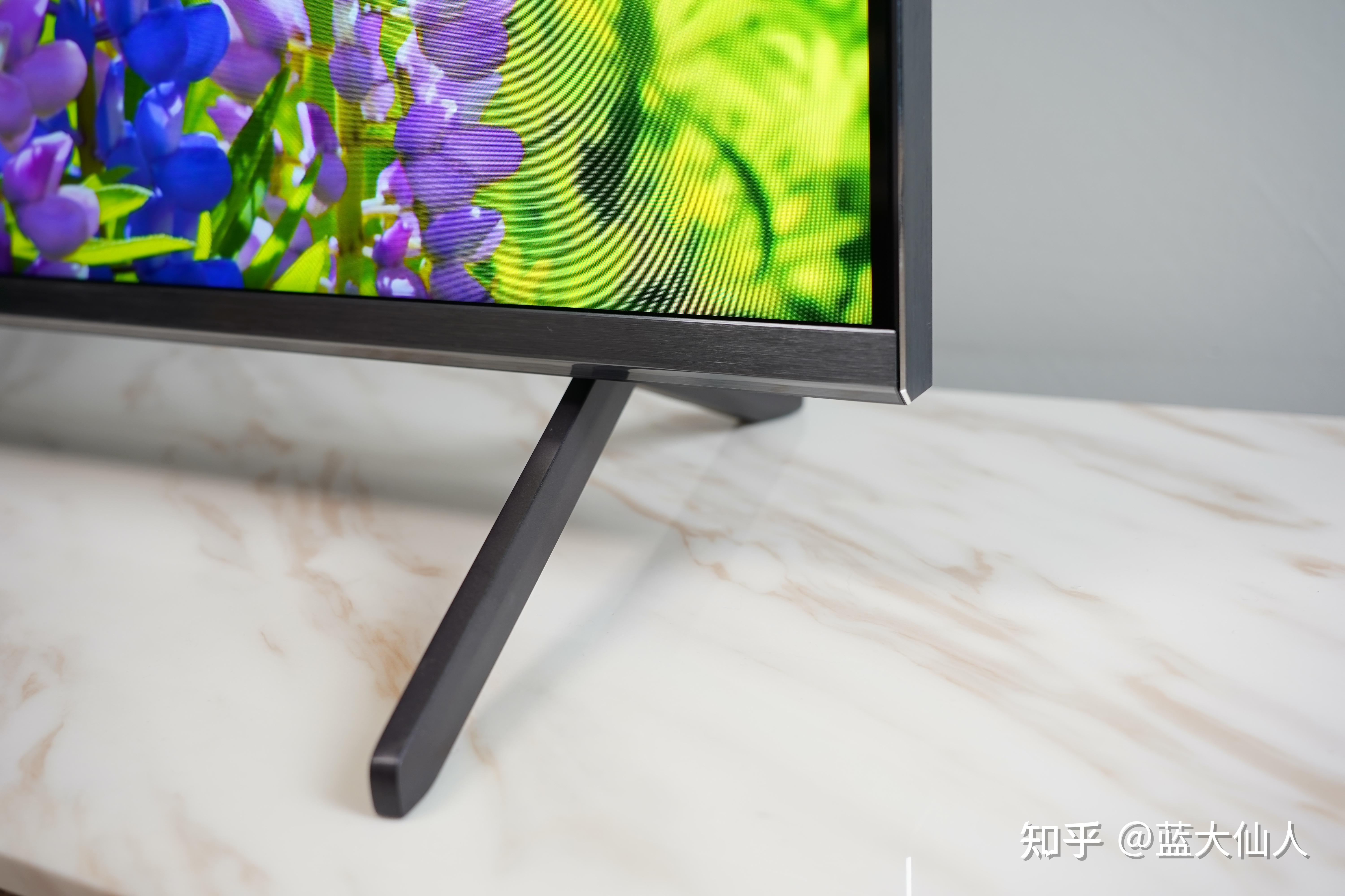

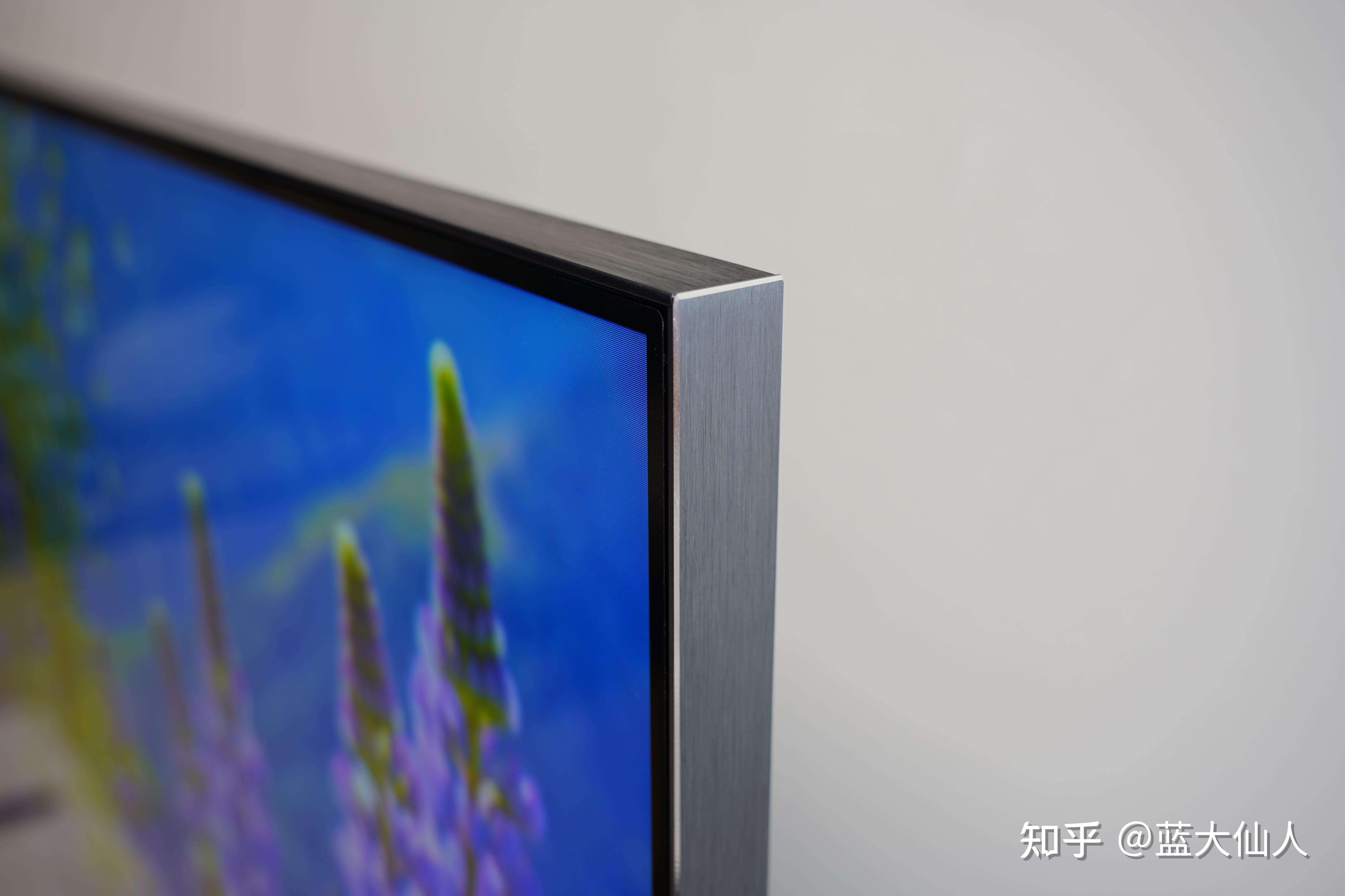

R645C依旧采用了四边窄边框全面屏设计,底边中间的凸起是拾音麦克风、呼吸灯和光线传感器,底边采用金属材质,银色金属拉丝工艺。
边框挺窄的,金属材质,一体成型金属拉丝工艺,棱线做了钻石切割,看起来比较高大上。
底座也是金属材质,磨砂工艺,背后还做了集线器设计,用于收纳电源线和HDMI线材。

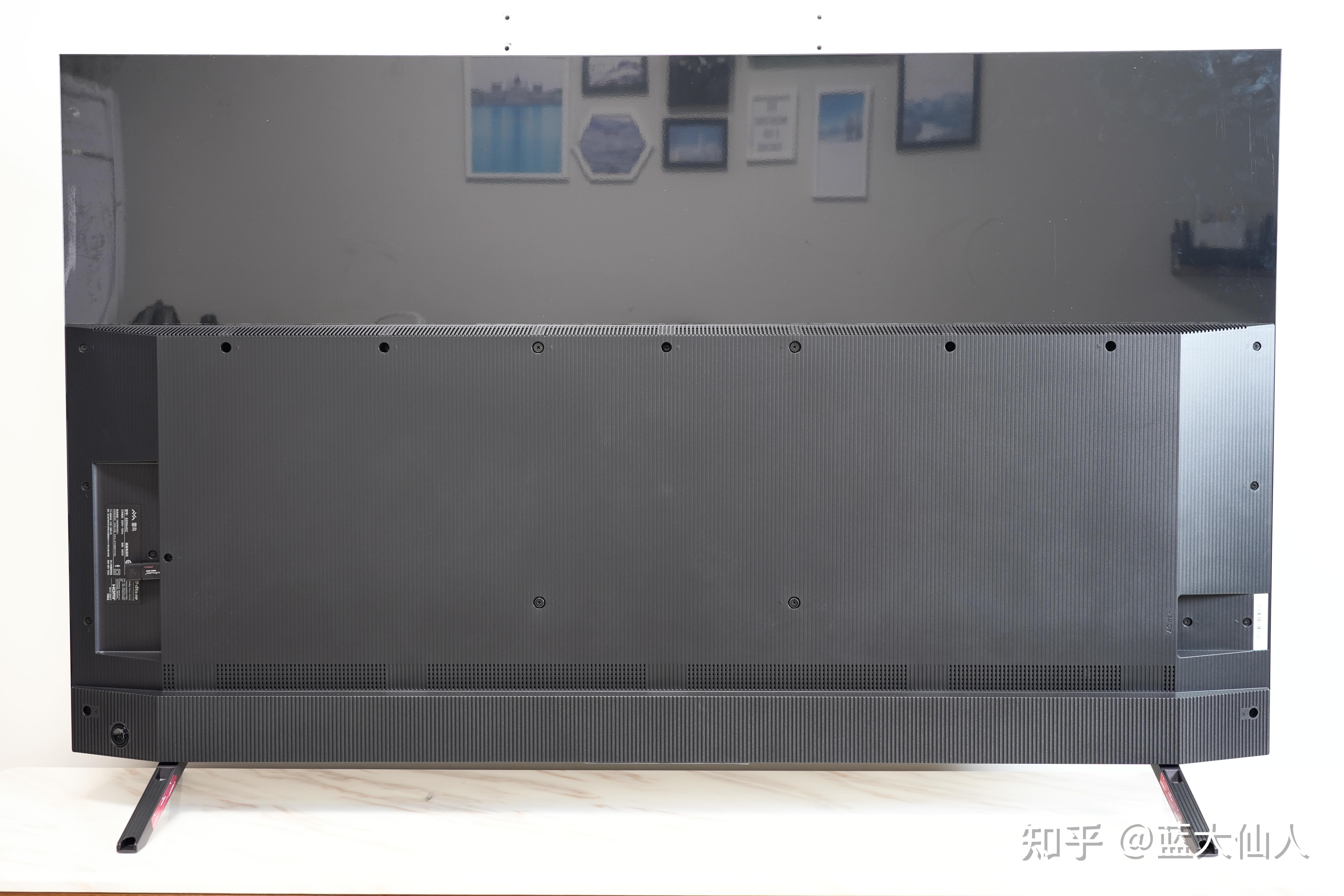

由于采用了直下式背光且有棋盘式控光分区,因此645必然是厚实的,但是这比一般直下式背光电视机更厚实,背面还背了“小书包”。
背面看起来就很厚实,背板用了玻璃材质,所以有种镜面效果。

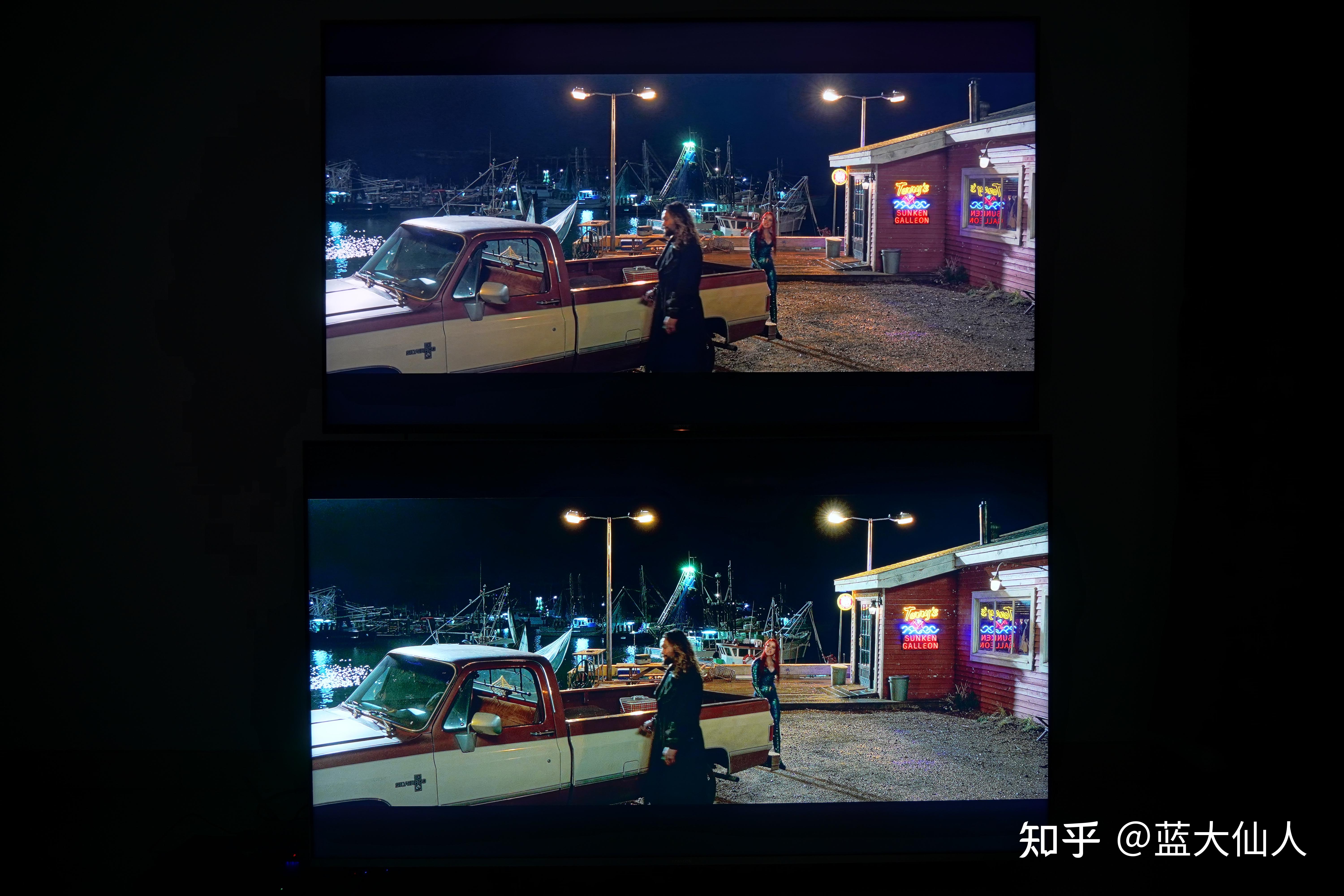

暗场细节与亮场细节表现:

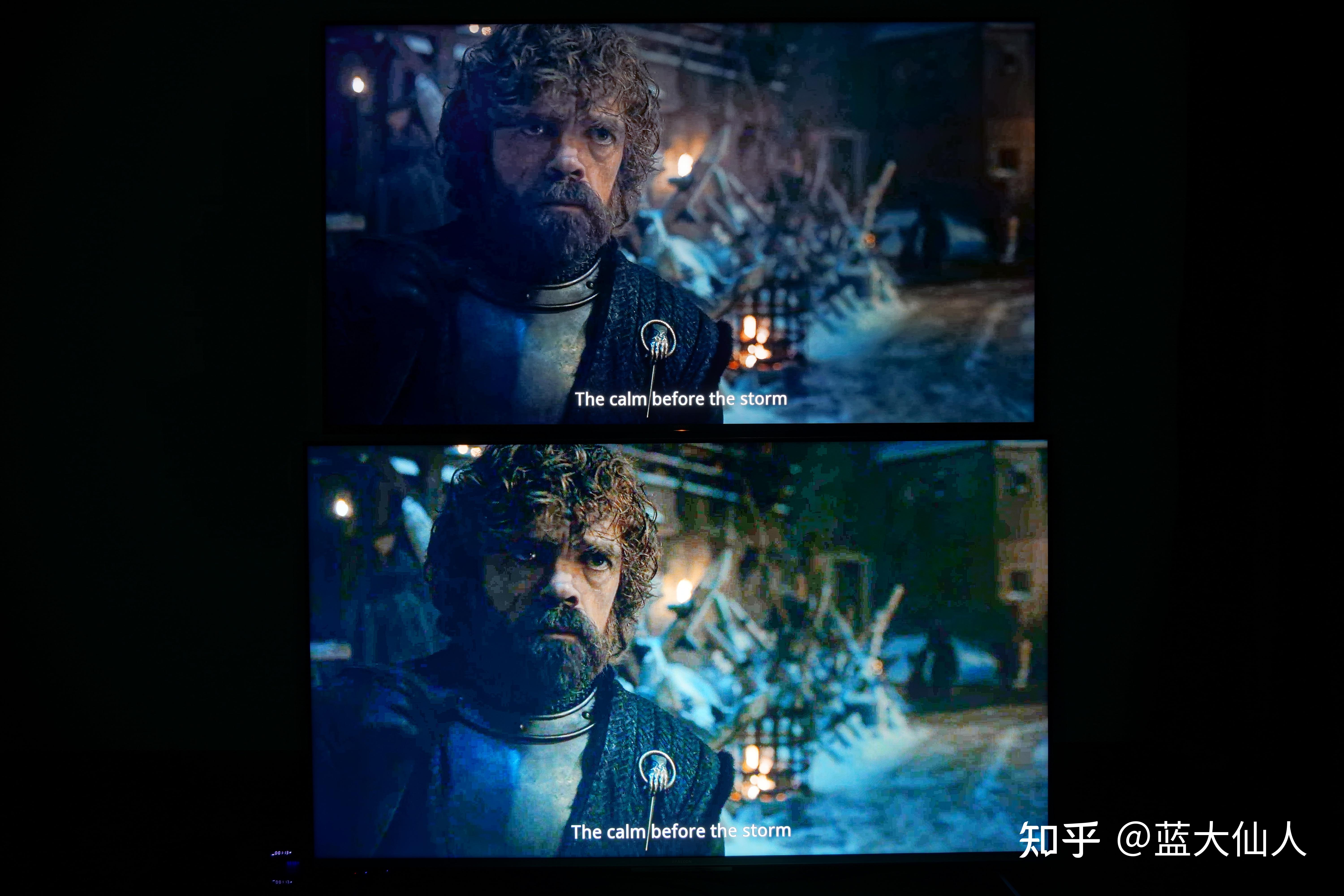

测试了普通低码率片源和HDR片源。
在普通低码率片源中,两者的暗部细节表现差异不大,都能充分展现画面中原有的细节。部分片源中R645C甚至还能略微有些优势。但是能发现645C噪点明显比索尼多,甚至会出现马赛克。
建议点开大图查看
注:由于645C相对亮度高,拍摄时故意将645C的屏幕亮度降低了50,但是或是比X90J更亮,因此照片/视频拍出来645C画面有些过曝。
在HDR片源中,各有所长,绝大多数HDR影片X90J暗部细节表现都优于645C,能看出差别但是差距没有很大,645C倒像是为了对比度而做出的牺牲,比如《海王》画面中,645C明显比X90J更透亮,天空明显更黑,更贴近现实效果,而X90J则显得泛白了。
建议点开大图查看

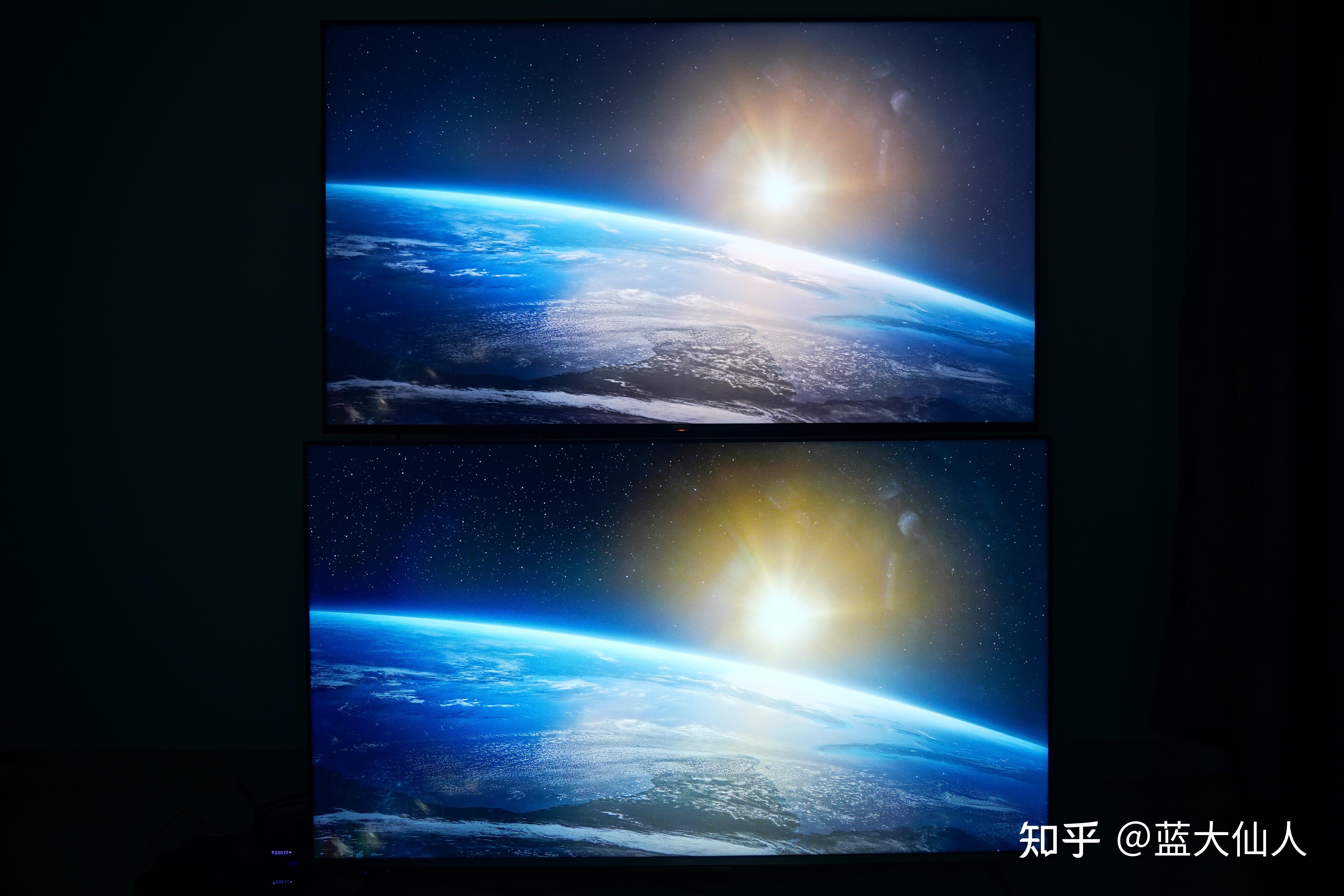

在4K HDR演示片中,645C的暗部细节表现优于X90J。尤其是星空画面尤为明显,645C能展现出更多更亮的星星。
建议点开大图查看
另外,如果不降低645C的亮度,肉眼能明显发现645C画面比X90J更明亮,用亮度计测量也是如此。
亮场细节不管是SDR或是HDR片源,645C的表现都很好,没有过曝问题,能展现出应有的纹理和线条。但是看得出来屏幕白平衡有问题。

但是在少部分片源中,尤其是较黑暗的画面下,645C色彩有非常严重的偏绿,肉眼能明显感知到这是不正常的色彩表现,而采用同样系统的TCL C12也是有这个问题。
只知道这是软件方面的问题,能修复,但是目前不知道什么时候修复。已知受影响的机型,包括TCL C12、TCL Q10E和雷鸟645C。

流媒体视频和低码率SDR视频,X90J和645C表现都非常接近,肤色区别不是很大,略微能感受到645C肤色偏黄一点,索尼偏红润一点。。
但是播放高码率HDR画面,肤色就会出现明显的区别,645C的人物肤色明显偏黄绿色,显得有些怪,而X90J则或是显得相对更红润一些。

另外,645C如果在观看权力的游戏低码率这种极端片源的时候,可以考虑关闭“降噪”功能,减少“鬼影”产生,其实国内牌子电视机大多都可以靠这种方式消除鬼影,索尼也不例外。
