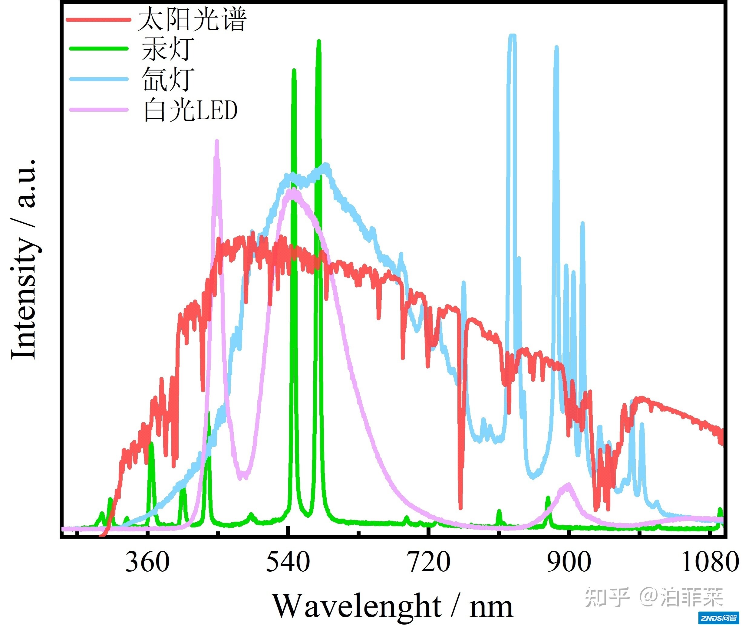

为了让时间紧迫的人能看到本文的重点内容,先将3种光源的对比表格放在最前面↓↓
太阳光、汞灯、氙灯、白光LED光谱对比

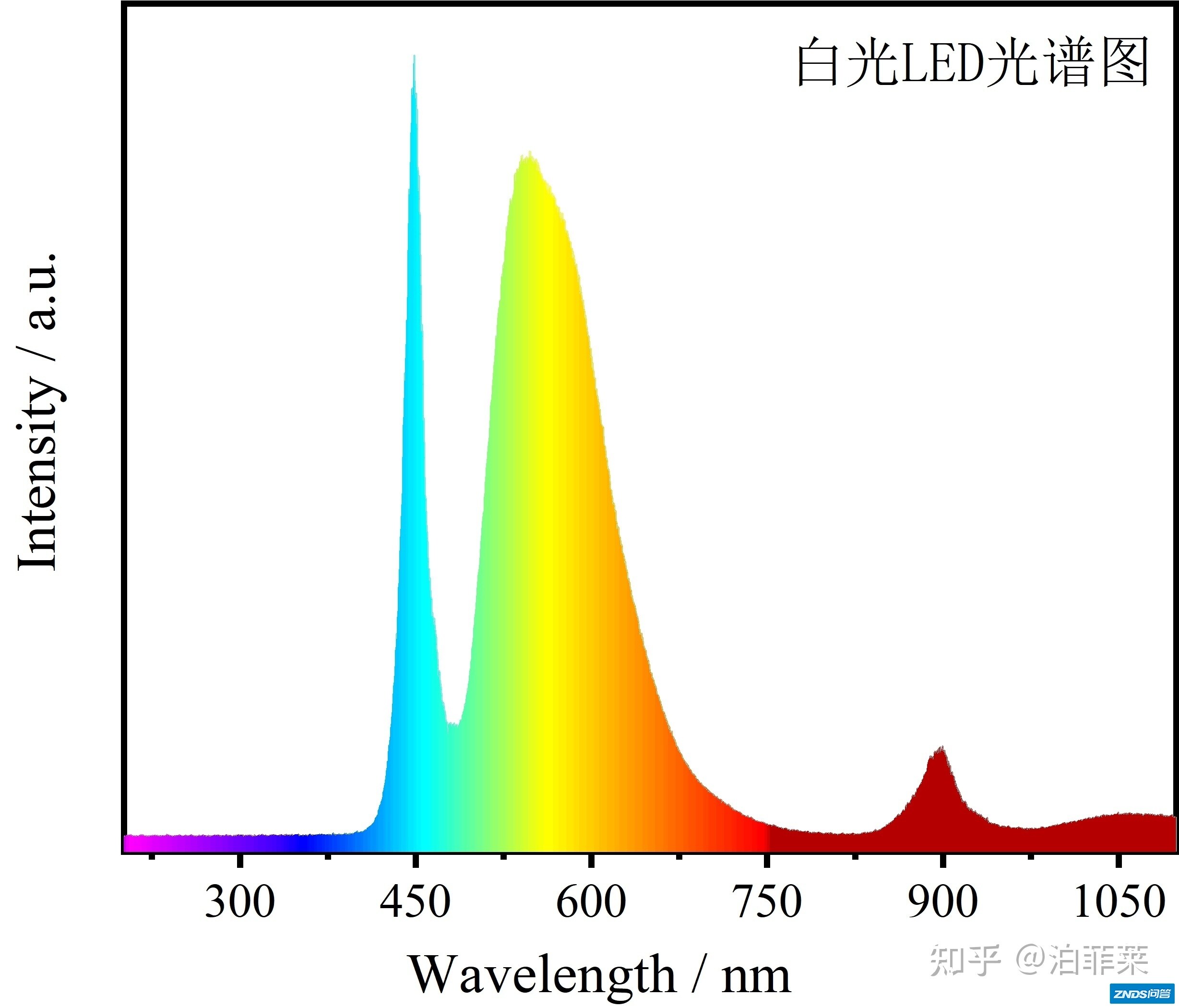

白光LED光谱图
LED的白光是由蓝色LED激发黄色荧光粉产生的,所以
白光LED在480 nm附近会有能量缺失
,因此
白光LED与太阳光谱存在较大差异
。LED光源通常也以色温来衡量:色温3000 k以下偏黄、3000~3300 k为暖白、4000~4500 k为自然白、6000~6500 k为正白、大于7000 k为冷白光。

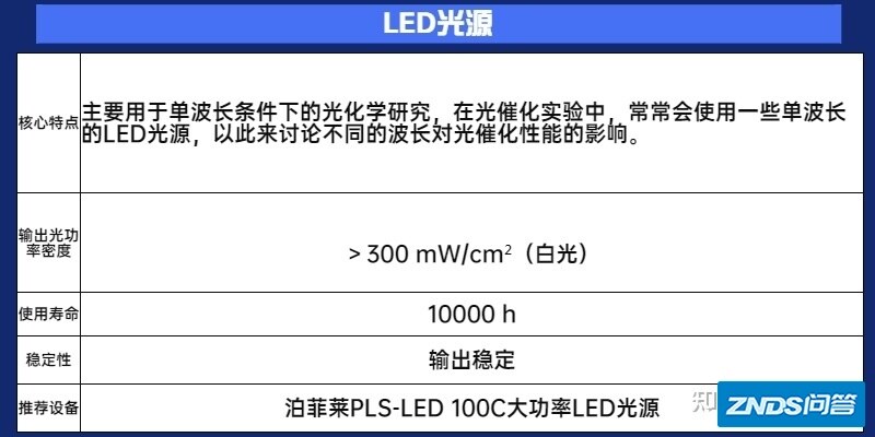

LED光源主要用于
单波长条件下的光化学研究
,在光化学实验中,常常会使用一些单波长的LED光源,用来探究
光催化量子效率

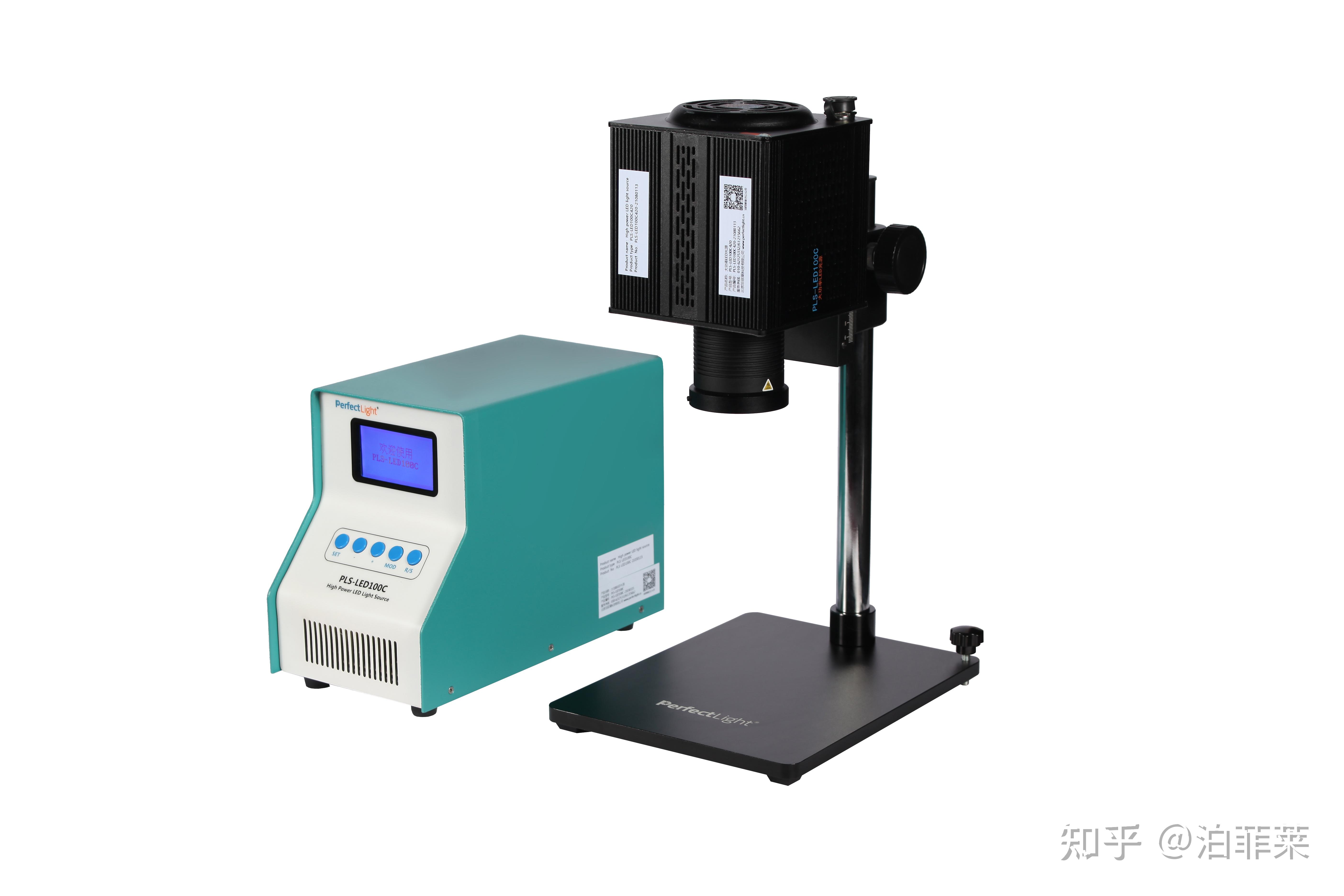

。常用设备为:泊菲莱
PLS-LED 100C大功率LED光源
,这款LED光源除了白光系列(不同色温)、特殊灯珠系列外,还有近40种单波长可选,可覆盖365~940 nm波段。
泊菲莱PLS-LED 100C大功率LED光源

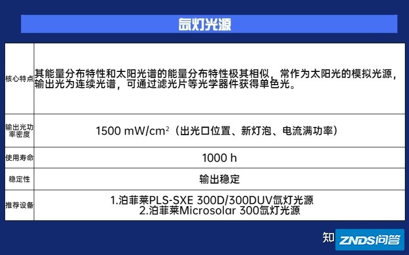

氙灯是利用高气压或超高气压氙气的放电而发光的电光源,其发出的光为
连续光谱
,从200 nm~2000 nm都有能量分布,也就是说从紫外光到红外光的能量输出都是不间断的,尤其在可见光谱区,氙灯的能量分布特性和太阳光谱的能量分布特性极为相似。
因此国内外的学者常
将氙灯作为太阳光的模拟光源
,比如在
光催化分解水制氢/氧/全分解水、CO₂还原、光降解等各类光催化实验
中,氙灯光源就经常出镜。

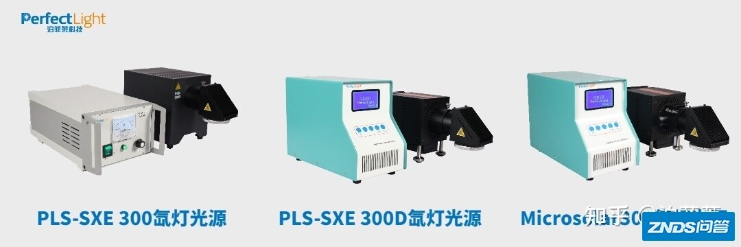

常用设备有:
泊菲莱科技的PLS-SXE 300、PLS-SXE 300D、Microsolar 300氙灯光源

除此之外,氙灯在近红外光谱区(800 nm~1200 nm)有很强的能量分布,所以氙灯也可以作为红外光源使用。
氙灯具备如下特点:
1.光谱形态接近太阳光谱
在光谱图中,可以清楚的看到太阳光谱与氙灯光谱的相似程度,如果有更高的需求,氙灯光源还可以搭配
全反射滤光片+AM 1.5G滤光片
的形式来获得更高拟合度的太阳光谱。
2.连续光谱
氙灯光源为连续光谱,当实验中需要连续光谱时,选氙灯就非常合适。不过氙灯光源可以通过滤光片、单色仪等配件实现窄带波长的输出,来用于
量子效率的测量

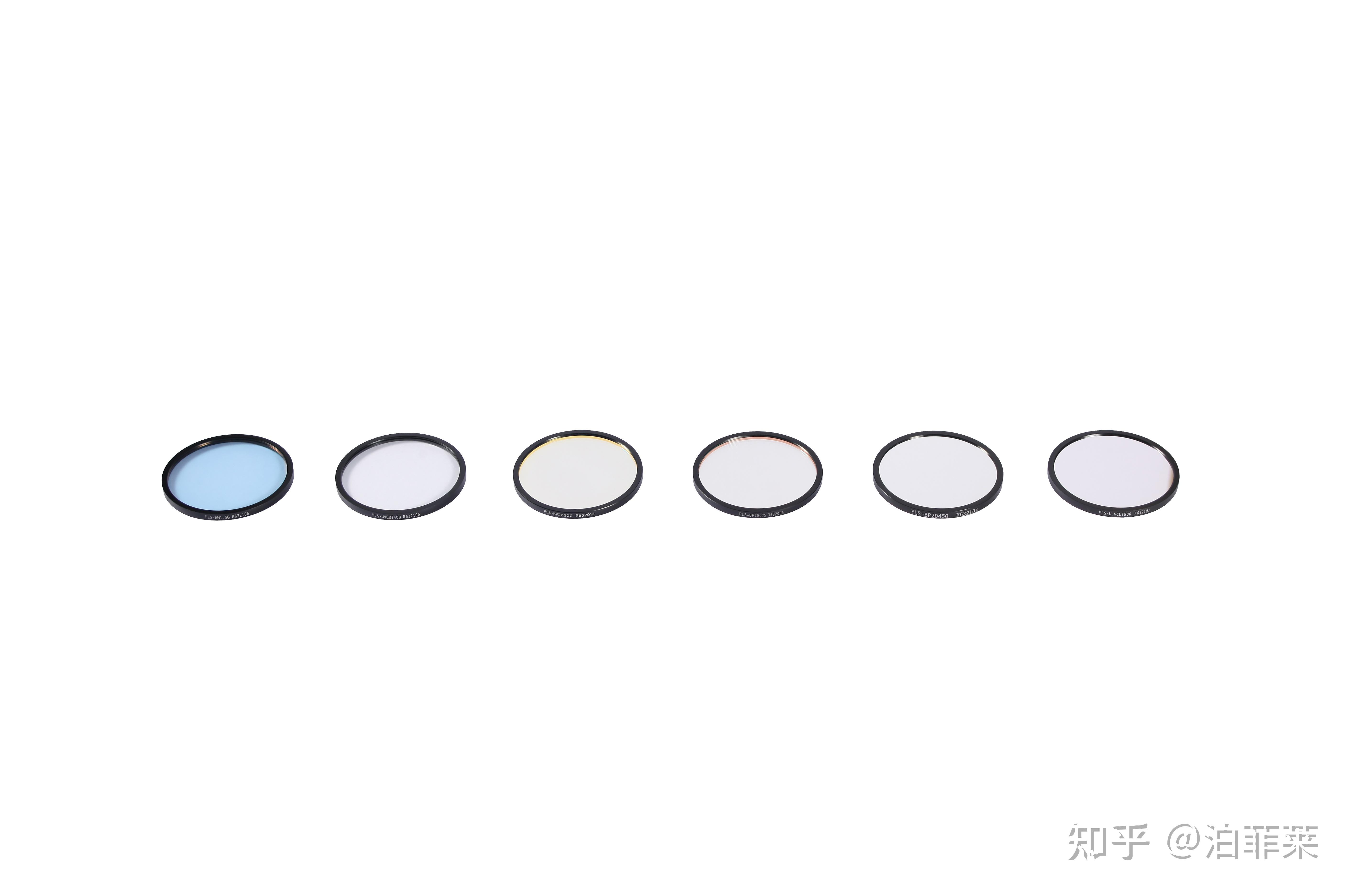

。目前泊菲莱科技在售的
单色光滤光片共有15种
,包含紫外、可见光区的常用波长。
泊菲莱部分单色滤光片
3.更高的光功率密度
氙灯光源在其出光口位置,光功率密度可达1500mW/cm²,远高于太阳光的光功率密度100mW/cm²,因此,氙灯光源在光催化实验中,能够更好的促进反应的进行。

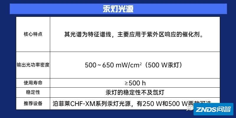

汞灯是利用汞放电时产生汞蒸气获得可见光的电光源,
汞灯的光谱偏向于紫外区域
,当一些实验中的催化剂只有紫外光响应,没有可见光响应时,就可考虑
采用汞灯作为光源来模拟紫外光
,比如TiO₂只有在紫外光下才能被激发产生电子空穴对,才会有较好的光催化性能。
与氙灯不同的是,汞灯所发出的光其光谱为
特征谱线
,典型波长为254 nm、313 nm、550 nm等,汞灯的输出光谱与汞蒸气的填充压力有关。
汞灯可分为低压汞灯、高压汞灯和超高压汞灯3种:
低压汞灯点燃时汞蒸气压<1 atm,此时汞原子主要辐射波长为253.7 nm的紫外线。
高压汞灯放电时波长253.7 nm的共振线(辐外光谱)被吸收,可见谱线强度增加,主要辐射的是404.7 nm、435.8 nm、546.1 nm和577.0~579.0 nm的可见谱线,此外还辐射较强的365.0 nm的长波紫外线。
超高压汞灯的工作时汞蒸气压>1 MPa,该灯从长波紫外到可见光都有很强的辐射,主要辐射波长在546.1 nm。
