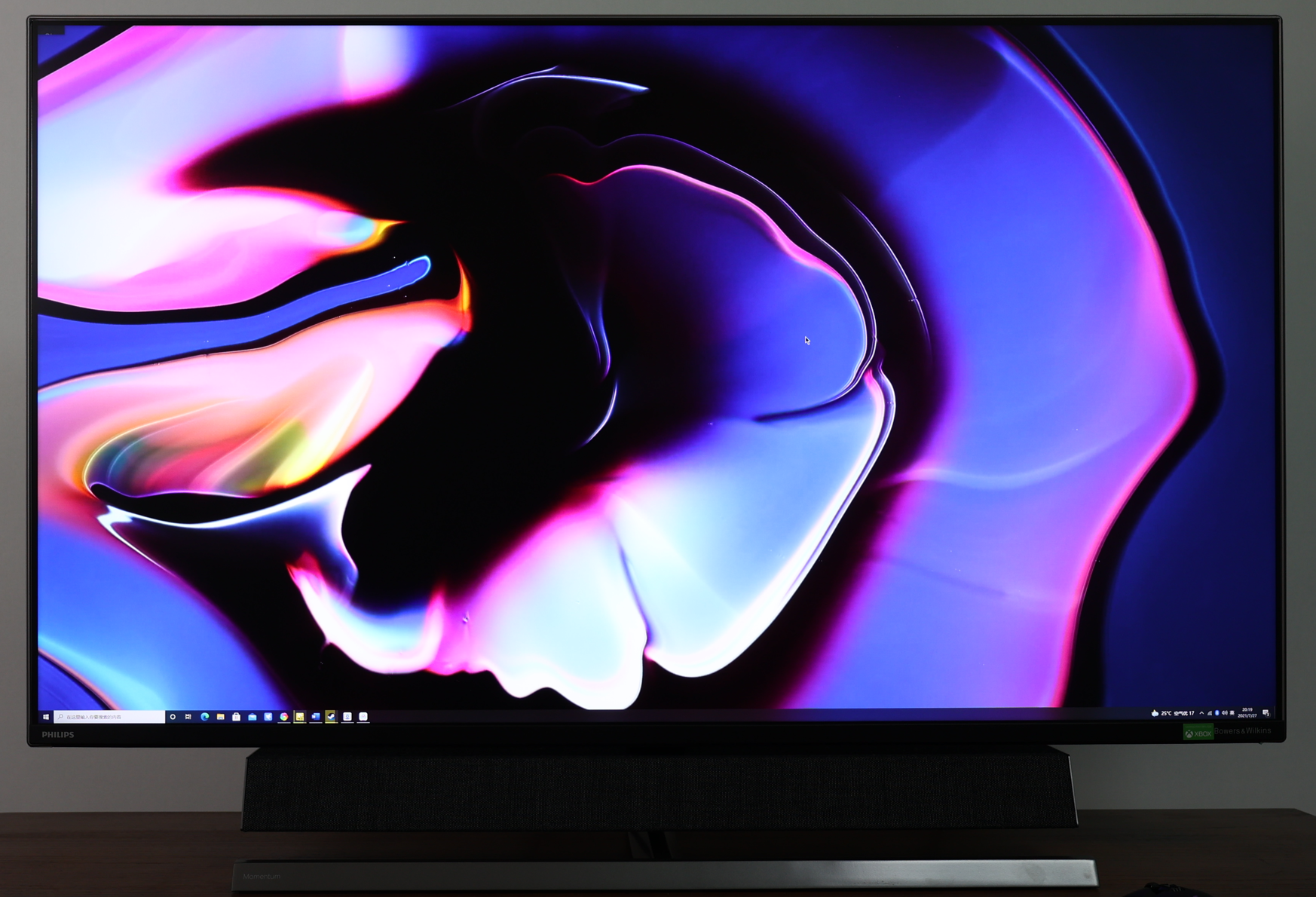

朋友送了我一台飞利559M1RYV显示器,虽然它的大小高达55英寸,长宽大约是120*70cm,但它真的是个电脑显示器,而不是电视机!
559M1RYV的基本参数如下:
3840*2160分辨率,144hz刷新率,125% sRGB色域容积(官方宣传,实际不止125%),95% DCI P3覆盖率,以及恐怖的HDR1000!此外,还有飞利浦不少高端显示器都有的“流光溢彩”RGB灯效。

559M1RYV的屏幕下方有个非常明显的巨大下巴,其实是一台大号音箱。这个音箱的音质特别好,飞利浦说这是指什么传奇音箱专家Bowers & Wilkins打造的,虽然我不懂这两位是谁,但是音质确实没话说,中、低、高音表现都很OK。
