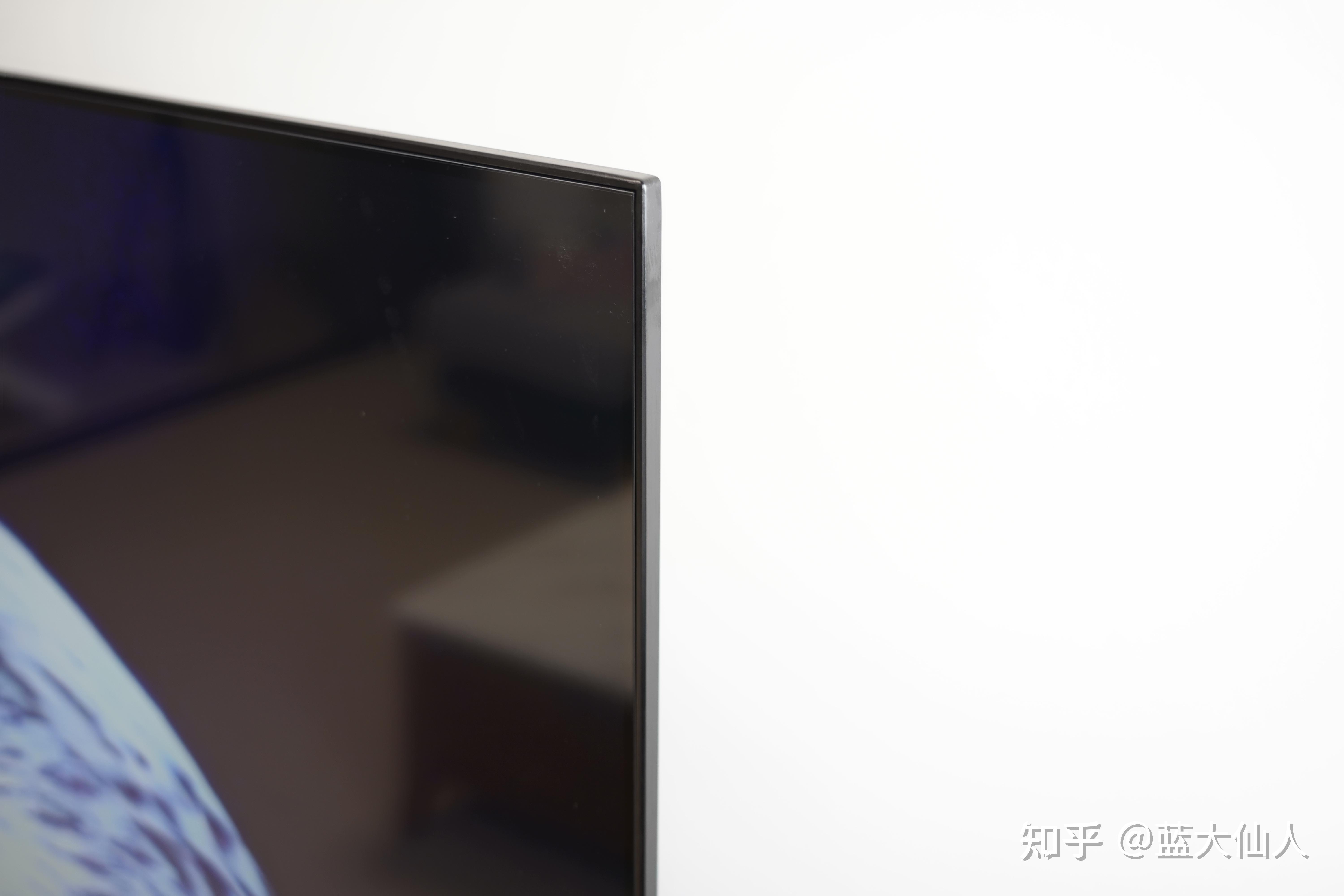

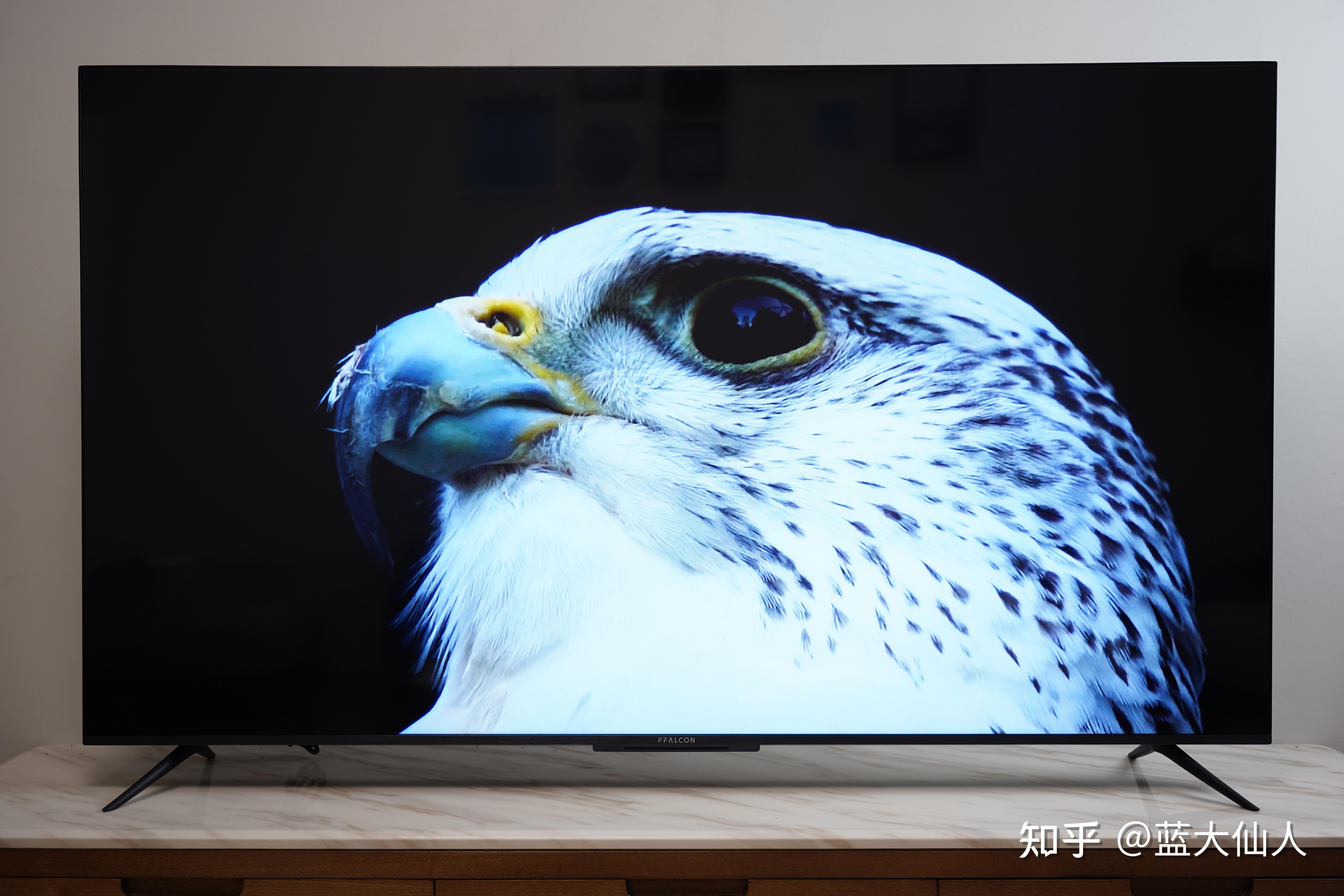

S545C配置真的很高,但是价格也绝对算便宜的,所以外观上真的不能指望啥了,只能算是朴素,全面屏设计,采用一体成型金属边框,但是相比索尼的塑料边框,雷鸟很有诚意了(手动狗头)。

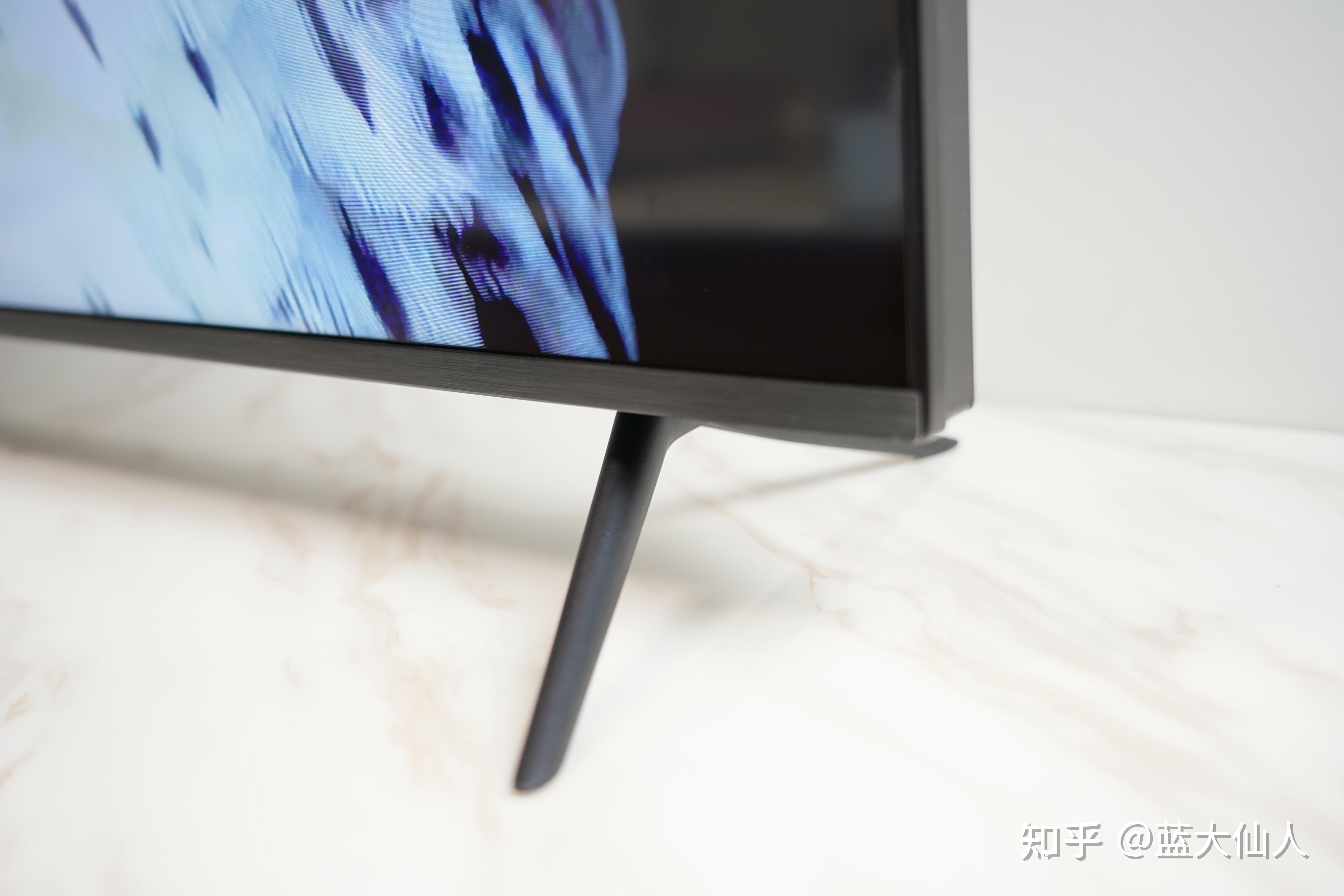

脚架也是塑料的,很省成本。
黑色金属边框,一体成型工艺。

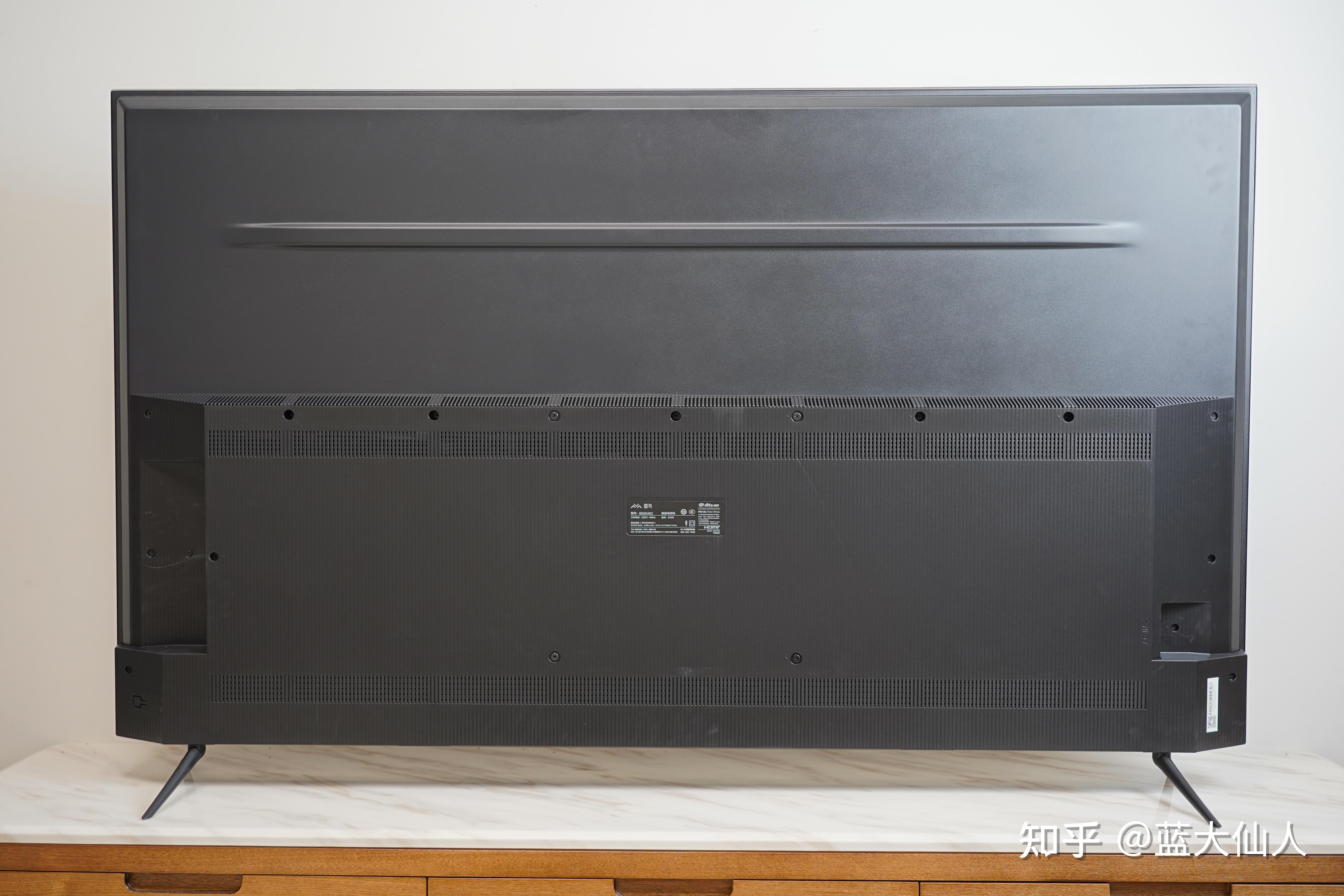

采用直下式背光+棋盘式控光分区,机身厚一点,背后还有一条加强筋增加机身强度。

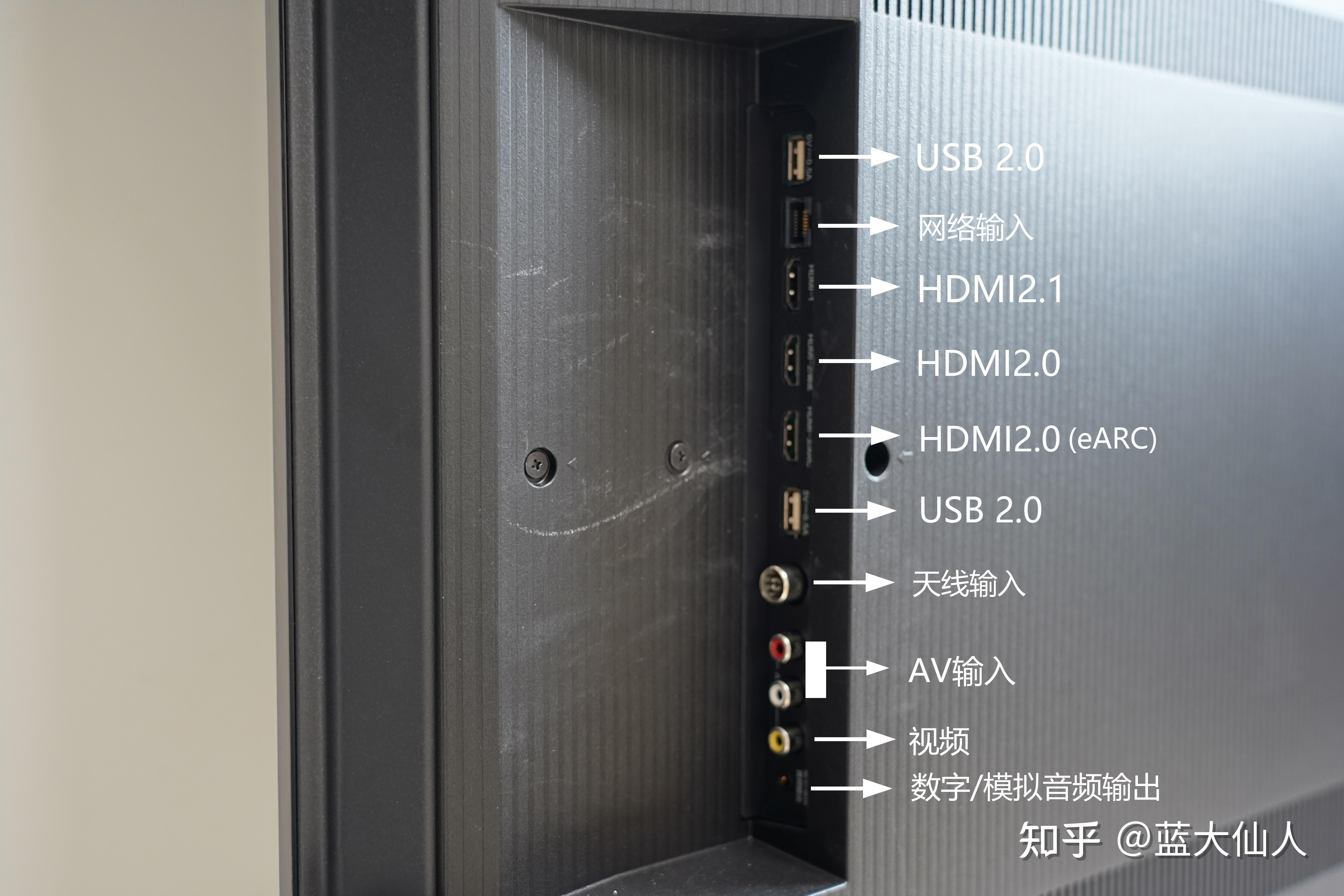

端口方面,两个USB2.0端口和三个HDMI端口,其中一号端口为48Gb带宽的HDMI2.1口,支持4K 120hz输入,另外之前吐槽过雷鸟把HDMI2.1和eARC做到了一台口子上,使用起来非常不人性化,这次也分开了,蛮好。
另外雷鸟实际是没有开机广告的,这个好评一下。

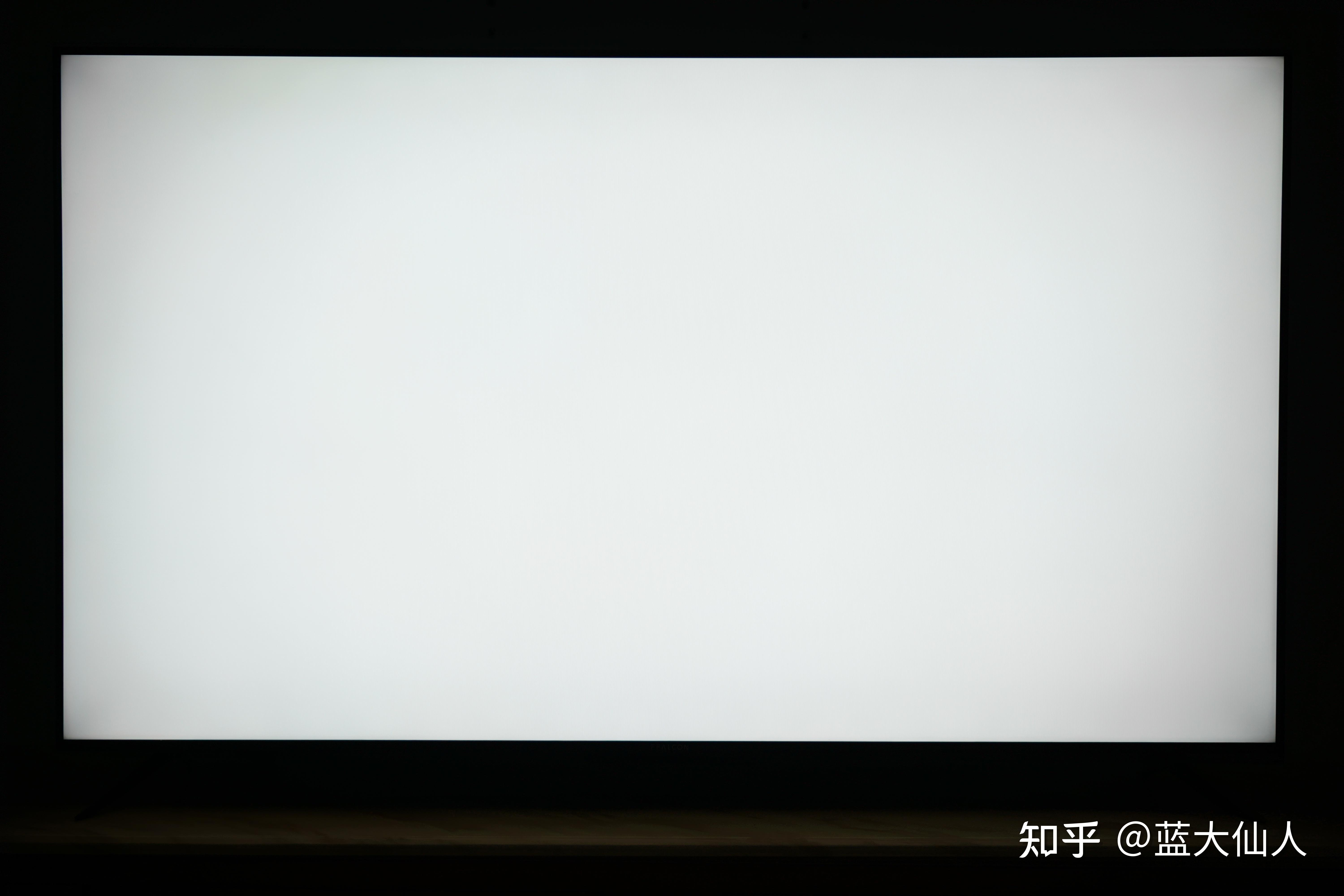

雷鸟S545C采用较高水准的华星光电8框框VA软屏,高对比度,不漏光。

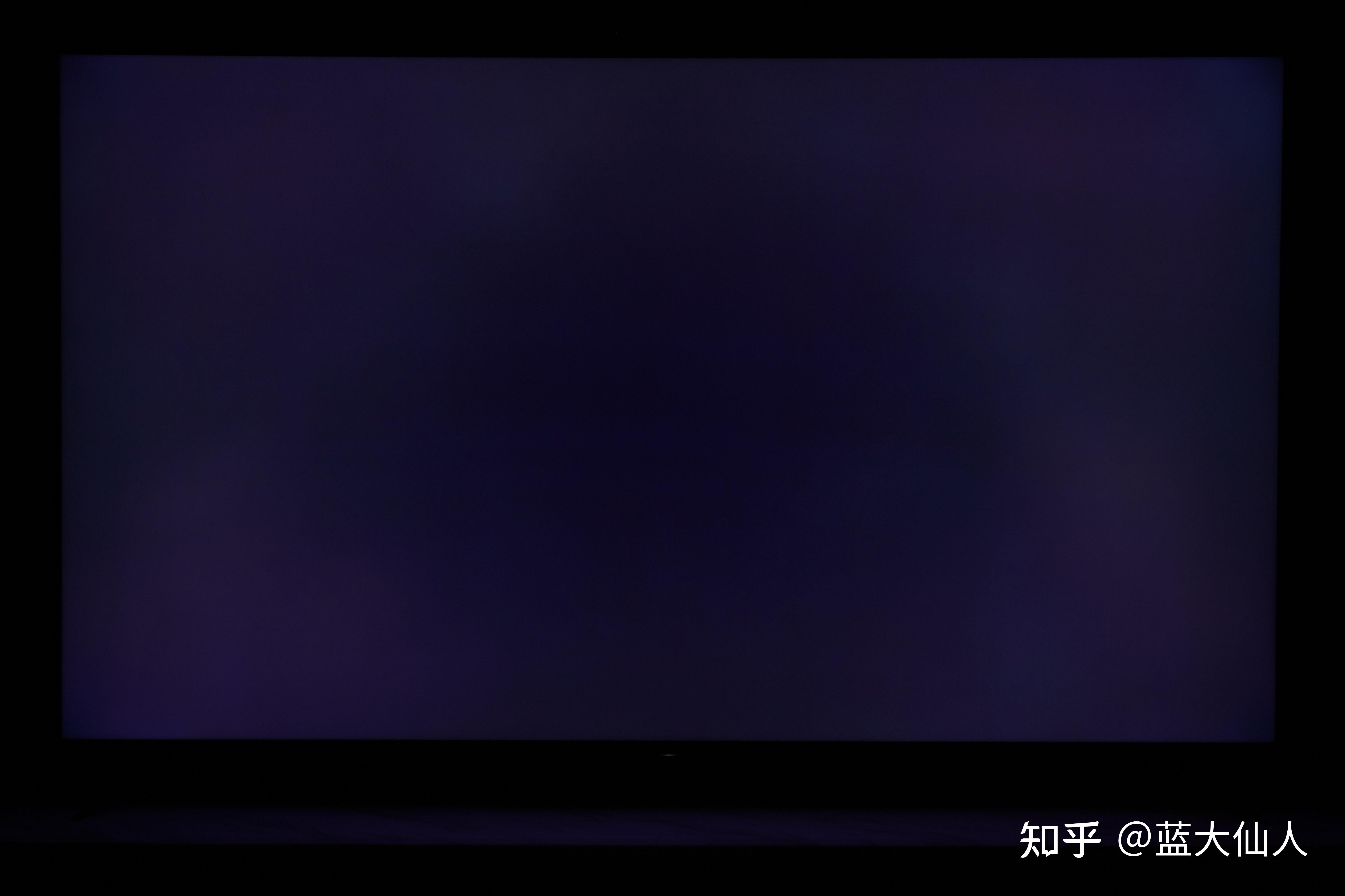

有直下式背光常见的四角发暗问题,不算严重,不会影响正常观影。
屏幕均匀性很好,没有脏屏和漏光。

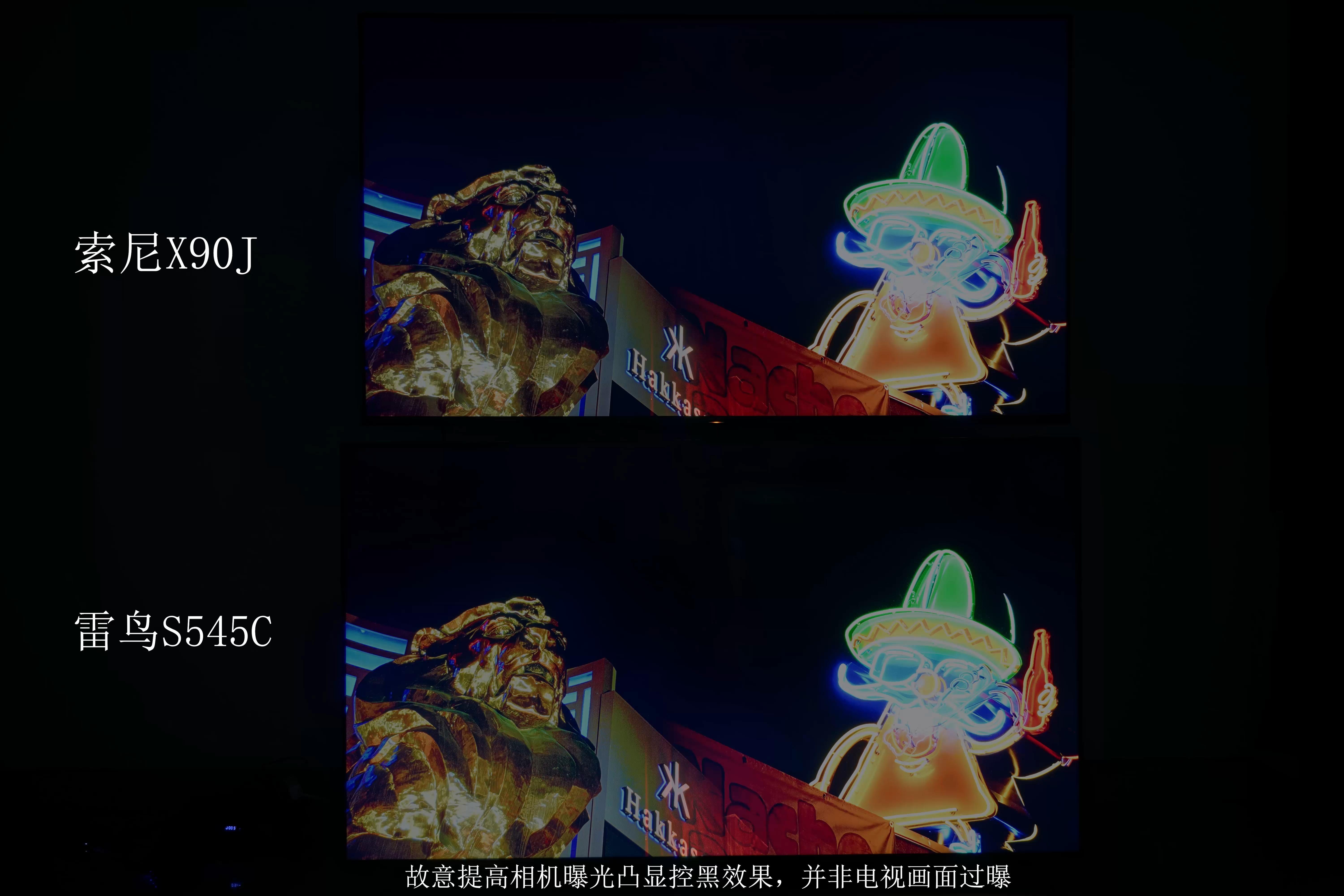

控黑效果对比:
智能电视机比控黑,就是比控光分区数量,一般来说控光分区数量越多,就越能精细控制画面不同区域的亮度,控黑效果也就越好,雷鸟65S545C有90个分区,索尼只有32个,差距大了,所以相对来说,雷鸟的控黑效果更好一些。不过有些黑色面积比较大的画面雷鸟有时控黑会翻车,索尼则相对来说发灰发雾多点,没那么通透。

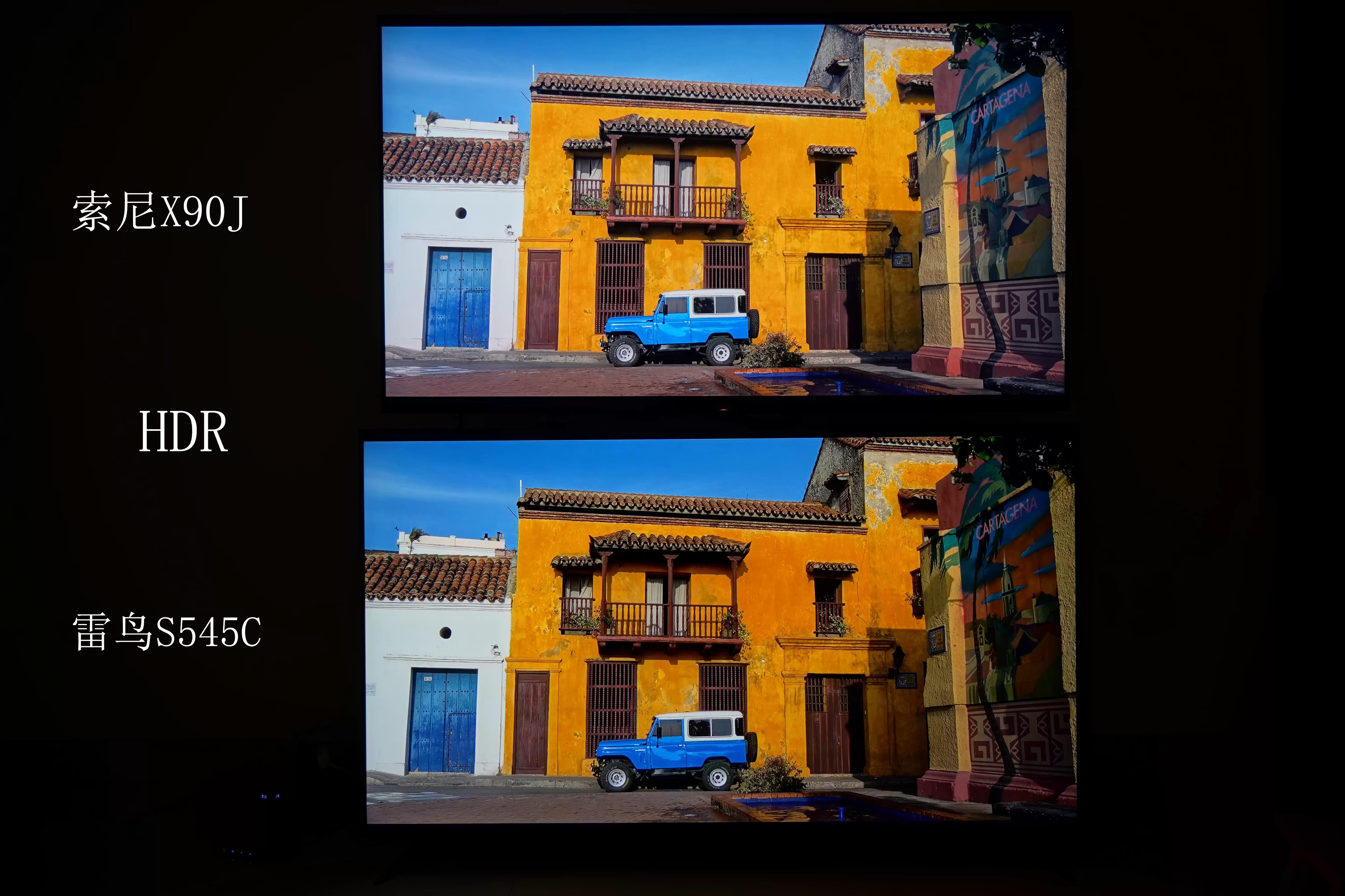

首先讲一下屏幕亮度,从峰值亮度上来说,索尼X90J与雷鸟S545C是差不多的,但是在SDR画面时,索尼画面没有雷鸟S545C明亮。在HDR画面则反过来了,雷鸟不如索尼画面明亮。

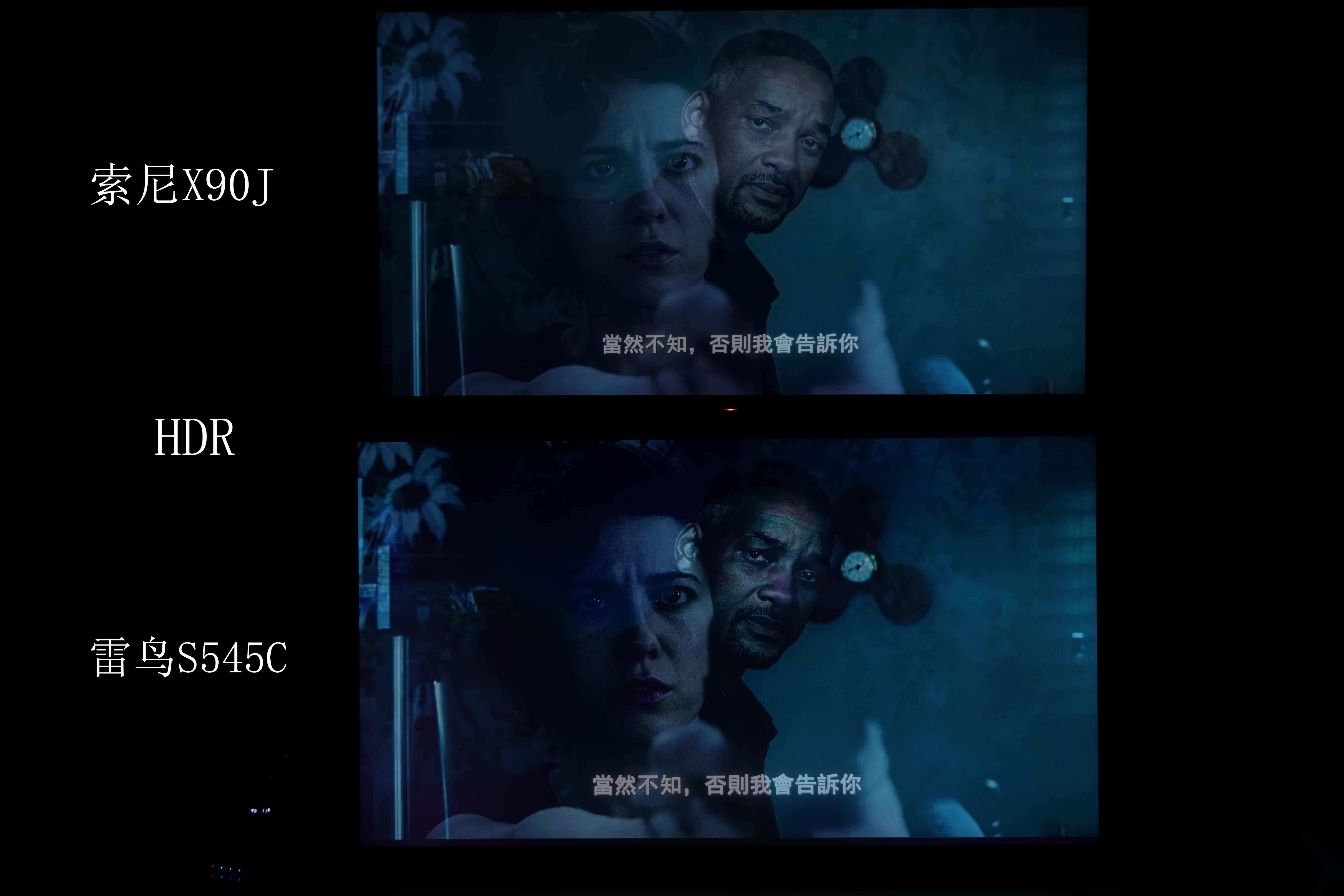

雷鸟S545C的单独看的话,暗场细节表现还行,但是如果跟索尼X90J放一起比的话就不行了,不管是SDR片源或是HDR片源,暗场细节表现力都不如X90J,通过屏摄可以看出这种差异,这点希望工程师能后期优化一下。
亮场细节可以说是满分了,尤其是HDR亮场,细节展现很好,与索尼X90J可以说是不相上下。

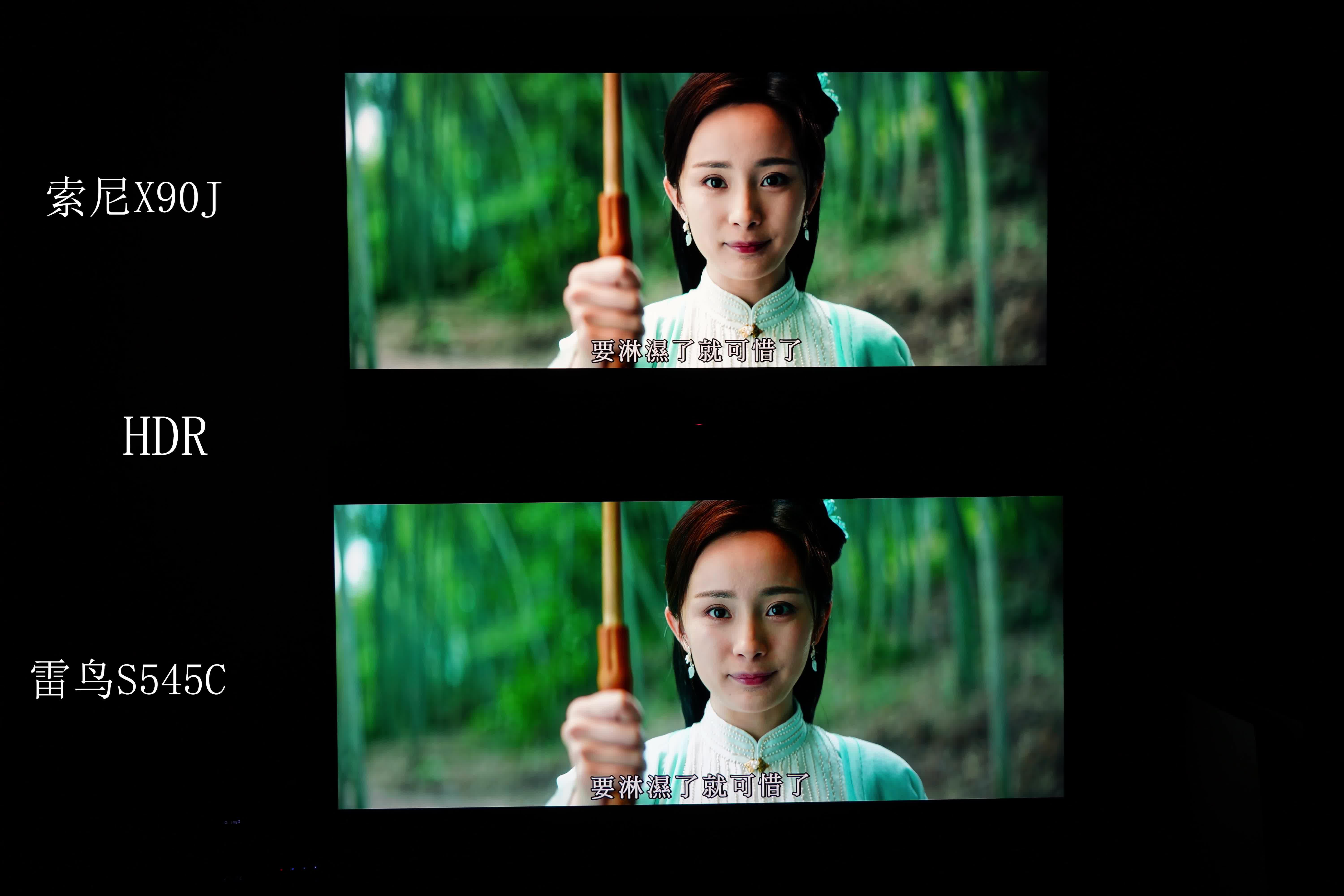

不管是从SDR或是HDR画面来看,雷鸟S545C的人物肤色都更白皙一点,颜色更淡,显得更真实。而索尼X90J则显得偏黄偏红,在较暗的画面下体现的尤为明显,原本雷鸟的肤色调教我是不满意的,但是到S545C我觉得或是有较明显的改善,总体表现我是觉得比较满意的。
