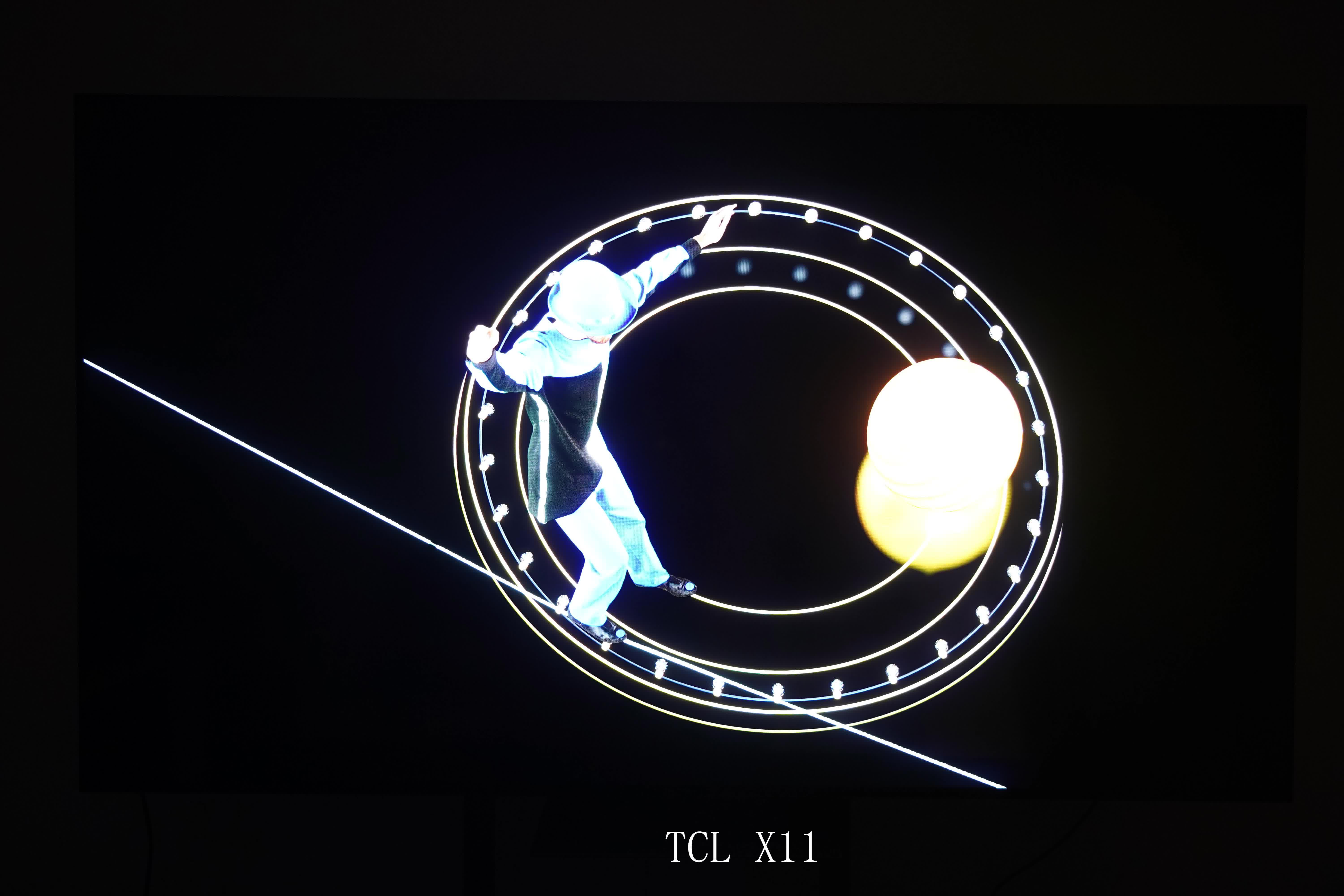

控黑效果:
OLED毕竟是像素级控光,每个像素点的亮度都能独立控制,而Mini LED智能电视机,就算是像X11这样有上千个控光分区,也不能跟OLED比。有趣的是,小分区+高亮度还可能带来显著的光晕问题,如果屏幕对比度再低一些,那就更严重了,比如之前测评过的三星旗舰QN900A就是如此,8K屏本身对比度就要低一些,国内版本的三星QN90A用的也是低对比度ADS硬屏,光晕就会比较明显。
而X11从背光灯珠硬件设计、控光算法、屏幕硬件对比度三方面入手,本身单个分区面积也很小,能更精准的控制细小物体和画面边界的亮度,使得画面不容易产生光晕问题,看起来控黑效果极佳,通透感强,但是如果是全屏出现亮点,比如极少情况下的密集的星空和全屏烟花画面,全屏控光分区都会被激活,控黑就跟OLED有差异了
控黑效果
https://www.zhihu.com/video/1484978187150573568

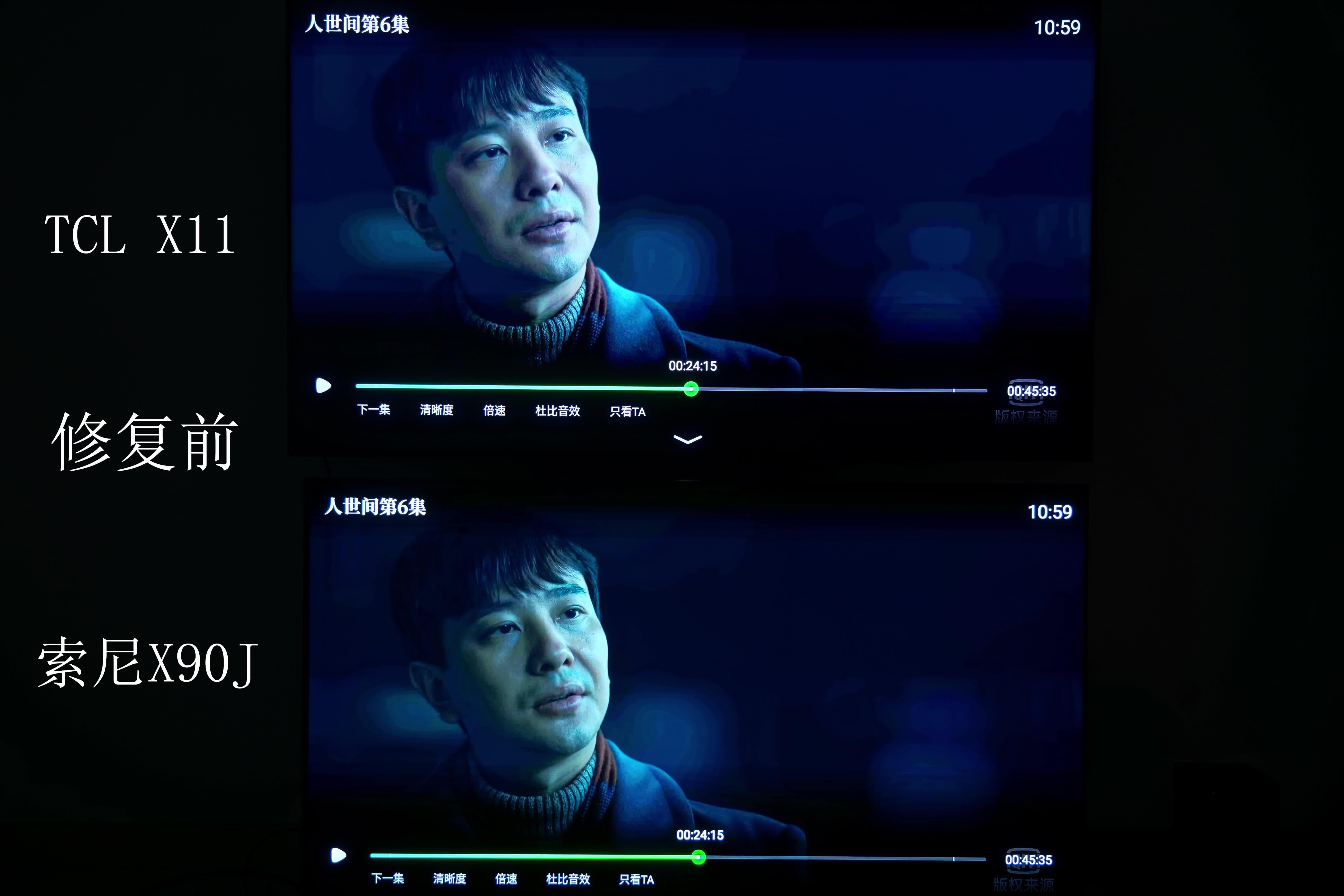

平滑渐变问题:
X11支持平滑渐变功能,此功能是用来降低低码率片源的色彩断层问题的,但是X11初始版本系统优化的不是很好,主要是两个问题,第一,X11会对高码率片源进行平滑渐变处理,这本无必要,导致的结果是,暗场细节丢失,显得画面模糊。第二,对于流媒体电视机剧,比如人世间,发现即使是平滑渐变最高档位,电视机剧选择4K清晰度,画面依然有明显的色彩断层,同时人物面部肤色渐变也比较差,能感受到色彩比较突兀,不如索尼A90J的渐变自然柔和。
新系统对平滑渐变做了较大幅度的优化,高码率片源减轻处理或者不处理,流媒体片源色彩断层和人脸肤色渐变更平滑更柔和,效果是不错的。
平滑渐变问题
https://www.zhihu.com/video/1484967039652036608
