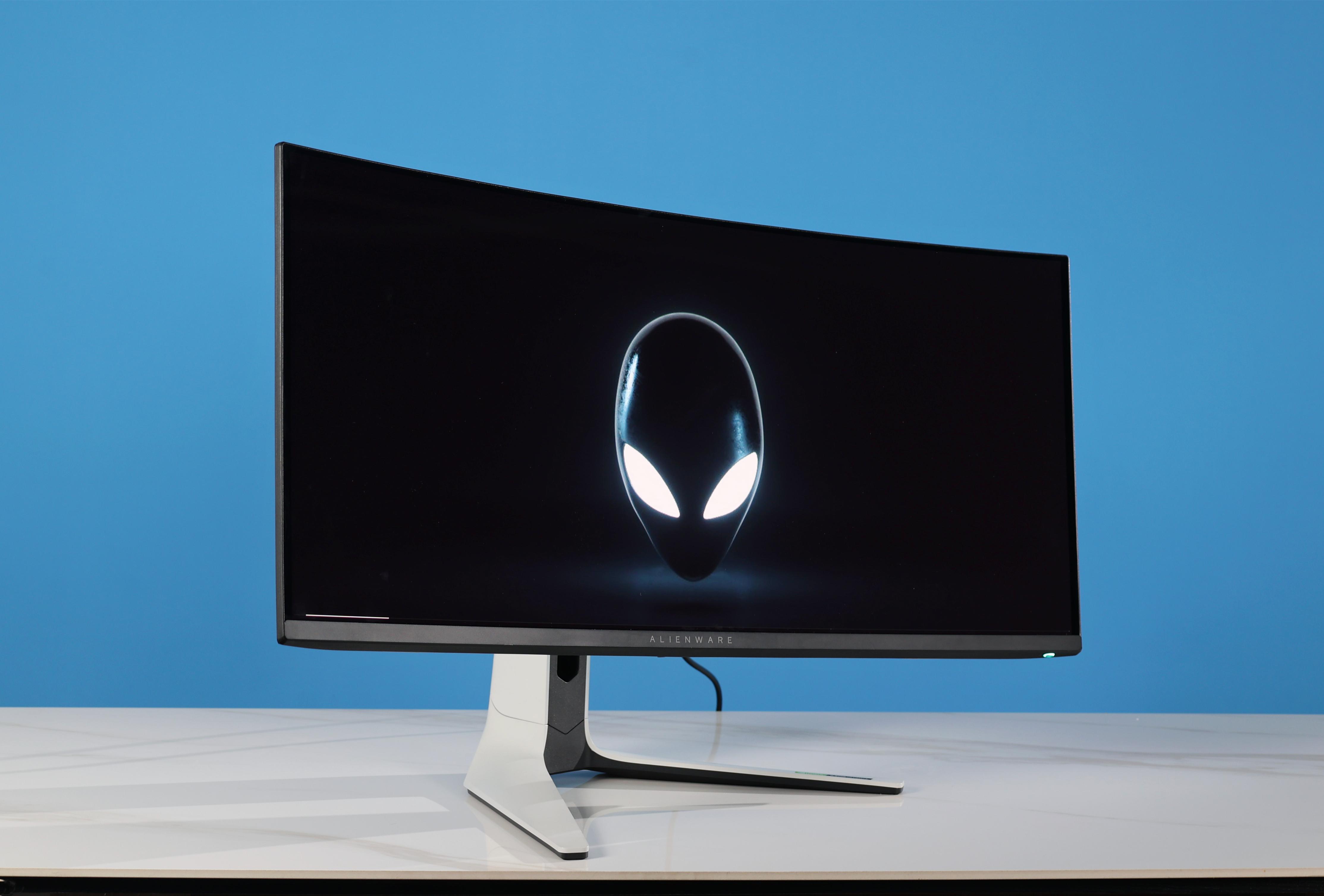

历经千辛万苦,我终于托朋友借了一台外星人最新的高端游戏显示器——AW3423DW,具体参数为:34英寸曲面,1800R,QD-OLED屏幕,分辨率3440*1440,刷新率175Hz,硬件G-Sync,HDR峰值亮度1000nit。虽然定位是游戏显示器,但实际上它在绘图设计、日常使用和观影方面都有着极佳的表现。
而且最重要的是:外星人承诺即使烧屏也能保修!每次我说OLED的性能很棒,都会有人反驳说OLED会烧屏,这次,很可惜,AW3423DW会让爱反驳的人失望了。
如果用一句话评价它的话,我会说:
AW3423DW是有史以来最好的游戏显示器,没有之一,不服来辩。
(PS:本文撰写与2022年2月。我无法确认上述观点的保质期有多久。如果外星人之后做出4K 175Hz的 QD-OLED显示器,那AW3423DW就只能是并列第一了。)
AW3423DW的国行售价是13999元,首发预售活动价为12999元,赠送AW510K键盘和AW610M鼠标!预售期2.22-3.4!
看起来蛮贵,但绝对物超所值,毕竟是旗舰中的旗舰,在它之前从未有任何一款显示器能够达到如此高度。哪怕是IPS机皇,和AW3423DW也有着十万八千里的差距。此外,2月22超品日日会有优惠活动!
作为一名显示器爱好者,AW3423DW给了我从未有过的喜悦,在它面前,我目前自用的MateView GT 34和XG349Q都不香了。
AW3423DW最大缺点就是:一旦你品尝过AW3423DW带来的极致体验(包括无与伦比通透性、百万级别的对比度和控黑效果、几乎不存在的拖影),任何其他曲面游戏显示器在你眼中都会黯然失色。

二,外观
显然,AW3423DW在外观设计上延续了外星人充满未来科技感,辨识度极高的“预言设计”。因为这台显示器的性能实在太出色,外观部分我就写得简单一点,以求能够快速进入主题!
背面的理线孔做得比较好,从正面看的话,线材可以完全隐藏在支架后,省却了我拍照后PS线材的烦恼!
外星人产品的魅力就在于,任何对数码产品有一定了解的人,只要看一眼就知道它是高端货。
作为34英寸显示器,曲面或是非常重要的,曲面一方面可以带来更好的沉浸感,另外一方面缩短了屏幕两端和中心离人眼的距离,比直面更符合人类使用习惯。
支持第三方VESA支架,但是原装支架太好了,我想应该没人会换第三方支架吧?
OSD摇杆,好评,接口方面有2个USB-A。没有HDMI 2.1,无伤大雅,因为HDMI 2.1更多地是为PS5准备的,而PS5并不支持超宽带鱼屏。
显示器各个部分的RGB灯都可以在OSD菜单中调节,也可以通过AWCC软件和其他外星人设备同步。外星人的灯效调节功能应该是所有显示器中做的最好的。
如果一台外星人显示器还不够信仰,那一整套外星人如何?
关了灯之后信仰拉满!
