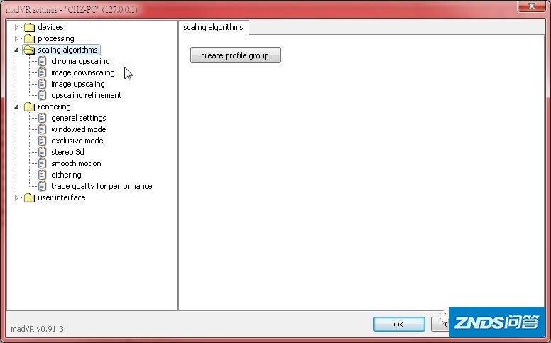

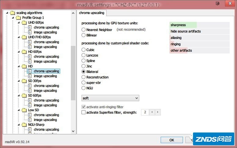

接下来要进入重头戏,关于scaling算法的设置,这部分是影响效能最大也是影响画质表现最明显的地方,也是madVR的最大特色,我们可以看到有四个地方需要设置算法,分别是chroma upscaling、image downscaling、image upscaling和upscaling refinement
简单解释一下这四者的意义:
  • chroma upscaling是指色度升频,通常我们常见的YCbCr 4:2:0的图像文件就是经过色度抽样的,人眼对色度的改变不及亮度敏感,所以用较多的信息储存亮度信息(Y),较少的信息储存色度信息(CbCr)以节省带宽,以YCbCr 4:2:0而言,水平方向及垂直方向的色度分辨率都只有YCbCr 4:4:4的一半。举例来说,一台分辨率1920*1080的影片,在4:4:4的情况下,亮度分辨率是1920*1080,色度分辨率也是1920*1080,但是在4:2:0的情况下,亮度分辨率一样是1920*1080,色度信息水平和垂直都只取一半,也就是说色度分辨率是960*540。常见的影视内容多半是抽样成4:2:0储存,因此我们播放一台YCbCr 4:2:0的图像文件时,首先要将其色度信息升频到原始分辨率,也就是YCbCr 4:4:4,这时就会用到色度升频的算法。关于色度取样的相关知识也可参考维基百科:
http://zh.wikipedia.org/wiki/%E8%89%B2%E5%BA%A6%E6%8A%BD%E6%A0%B7
  • image downscaling就是指影像降频,也就是影像缩小,只要目标分辨率小于原始分辨率就会用到这部分的算法。
  • image upscaling就是指影像升频,也就是影像放大,只要目标分辨率大于原始分辨率就会用到这部分的算法。
  • upscaling refinement这部分是锐化算法,跟前面的iamgeenhancements不同,其目的在于改善放大演算后造成的模糊,作用在放大演算之后,属于post-processing。如果是1:1无放大的影像,这部分勾选了也不会有作用。
通常一台图像文件播放,到渲染器这步骤时,渲染器会先对其做色度升频,然后再将其原始分辨率依需要做影像升降频到目标分辨率,也就是说,一台1080p YCbCr 4:2:0的档案,就算在分辨率1920*1080的屏幕播放,它不需要做任何影像升降频演算,但或是需要做色度升频的演算。
chroma upscaling里面指定的的算法,在完成原始分辨率YCbCr 4:2:0→RGB 4:4:4的升频后即完成任务,之后影像要放大缩小都跟其无关。后续的resize需要的亮度和色度升降频由image upscaling或是image downscaling所指定的算法来负责。
在对视觉感受的影响上,影像升降频算法的影响比色度升频演算的影响要大得多。换句话说,改变影像升降频的算法,你比较容易感觉的到差别,改变色度升频的算法比较难感受到差别。
接下来我们来看看算法内容,右上角有个表格,每种算法有不同的数值,通常绿色是优点(sharpness = 锐利度),越高越好,红色部分是失真,缺陷(aliasing = 锯齿、ringing = 振铃效应),越低越好。
再来以各算法的消耗效能来说,Nearest Neighbor、bilinear、DXVA2这几种消耗的效能最低(DXVA2在此处是指DXVA-scaling,这项演算优劣直接受显卡影响,因卡而异,有些类似bilinear,有些则类似Bicubic或Lanczos的水平),再来是Cubic(Mitchell-Netravali、Catmull-Rom、Bicubic、Softcubic)这几种,消耗效能其次,再来是Lanczos、Spline,消耗效能又高一点,再来是Jinc和super-xbr,消耗效能更高,不过效果也比前面几种都好,再来是NGU系列,NGU-low消耗跟 Jinc差不多;NGU-med以上消耗比Jinc多,但效果也更好。
此外,勾选"activate anti-ringing filter"(以下简称AR)能够有效的抑制算法本身产生的振铃效应,相对的也会增加一点点效能消耗。
看到chroma upscaling这页,上面也提过chroma upscaling的提升对整体画面的影响比较难察觉,通常只会影响一些颜色边缘、色块,在一些对比高的场景才会看得到一点点差别(红底黑字或黑底红字之类),故不用投资太多效能在这里。
几个建议的设置是super-xbr 100以上+ AR、NGU Anti-Alias(以下简称NGU AA)low、med、high(chroma upscaling这边设到very high没必要)、Bilateral(soft或sharp)或Reconstruction(soft)。
NGU-Sharp则在锐利度的表现不错,其锐利度仅次于Reconstructionsharp和placebo,但有些地方会有点锐化过头,个人不是很喜欢。另外就是抑制artifacts的能力,这边我没有做太多测试,doom9上有几位认为这一项super-xbr + AR或Reconstruction soft又比NGU-Sharp好一点,仅供参考。
super-xbr + AR、NGU-low或med、Bilateralsoft、Reconstruction soft这几个效能消耗都差不多。
上面几个跑不动的话,再退一步则是Cubic(Bicubic 75)+AR,或不开AR,或是跑不动的话才用Bilinear。
根据madshi说法NGU在这边还非最终版本,以后还会像Bilateral一样加入luma channel做为参照,所以也许NGU的一些不足之处还有进步空间,可以期待一下。
这边提一下Bilateral,它是以亮度频道(luma channel)做为色度的参考,但是其结果比较极端,受片源影响很大,有些片源它的色度升频效果明显比NNEDI3和super-xbr甚至目前的NGU还要好,但有些却又比较糟糕。
Bilateral有三个版本,old是原始版本,消耗的资源很少,大概跟Bicubic差不多,但上面提到的受片源影响最明显,soft和sharp则是改良版本,资源消耗跟super-xbr差不多,sharp比soft锐利一些。
Bilateral soft或sharp拿来当常驻选项也是一台不错的选择,个人喜欢soft多于sharp
而Reconstruction算是基于Bilateral的改造版本,也有三个版本,soft比较泛用,不会那么极端,但相对优点就没那么明显,sharp跟placebo则强化了锐利度(另外两个是各加了AR滤镜),但有时候会让人觉得锐化过头了,而且效能消耗比soft高太多,个人不是很建议,不过请自行判断,也许有人喜欢。
Reconstruction系列中个人认为比较适合当常驻的是Reconstruction soft
下面AR滤镜基本上能开就开,至于要不要开SuperRes则见仁见智,个人是不喜欢开(这边的SuperRes跟后面upscaling refinement里面的SuperRes并没有关系,是各自独立的选项,但一样都是额外做锐化处理)
在我个人的测试中Bilateral soft是我最喜欢的选项,锐利度跟抑制artifacts效果都很棒很平衡,其次是NGU-AA high,但我不是很确定Bilateral soft会不会有表现比较糟的片源,所以这个仅供参考。super-xbr100或125 + AR和Reconstruction soft则是doom9上比较多人推荐的选项,但我个人觉得有点不够锐利就是了。
另外值得注意的是,不同分辨率/帧率的片源对于chroma upscaling的效能消耗也不同,像4K>>1080>480,这方面的差别,需要透过设置profile才能达到最大限度的显卡资源应用。

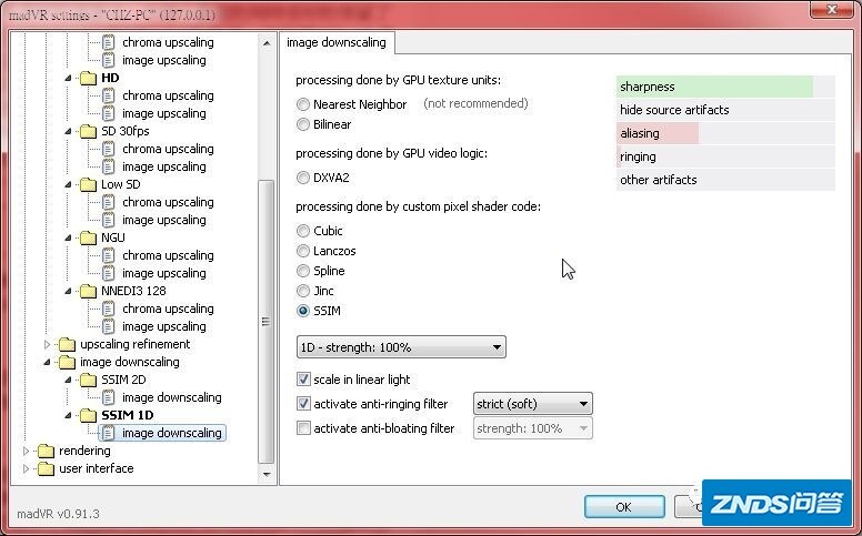

在image downscaling的部分,SSIM是目前表现最好的算法,在缩小画面的同时很好的保留了原分辨率的细节跟锐利度,不过效能消耗也比较大。1D是以Bicubic为基础,2D则是以Jinc为基础,在4K→FHD的场合,某些场景中2D比1D稍微好一点点,但是效能消耗大很多,请斟酌使用。(以GTX 960来说,4K@60p→FHD屏幕,只能开到1D,2D会负荷不了)后面的强度%数越高画面越锐利,但相对的可能会让画面有些刺刺的,哪个强度比较适合自个请自行测试。另外建议勾选"activate anti-ringing filter"(以下简称AR)跟"scalein linear light"(以下简称LL)。
AR滤镜后面有一台strict(soft)跟relaxed,前者是AR滤镜预设强度,后者是降低AR滤镜强度,换得一些锐利度的提升(但ringing也会比较多),relaxed个人认为一些本身就比较柔和的算法比较适合,像Catmull-Rom,不过这个没有绝对,自个试试看比较重要。
至于"activate anti-bloating filter"(以下简称AB),它会强化高频讯号并移除低频讯号,用在SSIM上面,效果很类似直接把强度%数降低,不过madshi认为某些场景用AB滤镜效果比直接降低%数好,需不需要用这个滤镜,要用的话要开多强,也是请各位自行测试,每个人喜好跟观赏环境不一样。
如果显卡跑不动SSIM的话,次一级的选项是Cubic(Bicubic 150)+AR+LL,再次一级是Cubic(Catmull-Rom)+AR+LL,如果或是跑不动再依次把LL跟AR拿掉,或是跑不动的话最后再去考虑bilinear或DXVA2
值得注意的是,降频演算跟升频演算一样,各种算法的差异也是倍率差越多越明显,例如在4K→1080的场合,有些场景我可以观察到SSIM 2D跟SSIM 1D的差别,但如果是1440→1080的场合,就很难看出差别了,而如果是升频再降频的场合,例如720→1440→1080,由于升频上去的影像本来细节就比原生高分辨率的影像少,因此这时候SSIM 1D和Bicubic 150的差别也很小了。如何对各种不同分辨率的影片作最适合的设置以达到最好的效能利用,就要靠profile设置了。
备注:madVR v0.91.4之后,"升频再降频"所使用的降频算法不在image downscaling里设定,而是在image upscaling里的子选项"if any(more) scaling needs to be done:"里设定

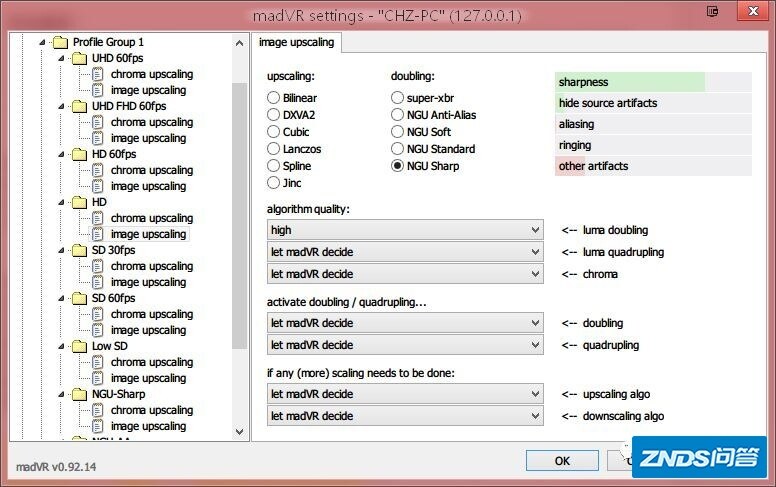

接下来看到image upscaling,Bilinear和DXVA2,是对于一些比较弱的显卡或内显,效能无法负担其他任何算法时的选择,但其效果远不如其他算法。
Cubic系列(image upscaling这边一般使用下拉式选单里的Bicubic,后面数字越高锐化越高,但超过100的不建议)Lanczos、Spline这几种,效能消耗在伯仲之间(Lanczos、Spline比Cubic略高),而效果互有利弊,可参考右上角图表,一般来说Lanczos比Spline和Bicubic好一点。而Jinc,效能消耗比上面三种高一点,锐利度稍低于Lanczos,但对于artifacts的抑制做得很好,综合表目前上面三种之上。使用这几种算法时,下面的"activate anti-ringing filter"(AR滤镜)都建议勾选,至于"scalein sigmoidal light"这个选项,照madshi的说法它在有些场景可以稍微降低一些锯齿(aliasing),但某些场景可能又糟一些些,故各位自行测试决定要不要勾。
至于super-xbr和NGU系列,比较特别一点,它只能做2的次方倍的放大(2倍、2倍再2倍=4倍),不过NGU-(Sharp、Standard、Soft)可以做4倍的直接放大。就效果而言,这几种算法(尤其是NGU系列)跟其他几种完全不是同一等级,提升非常明显,当然效能消耗也会比较大。同时,很多情形下2的次方倍放大不会刚好等于目标分辨率,所以还会需要其他的升降频算法辅助把画面scale到目标分辨率。
NGU系列下面第一台下拉式选单里,algorithmquality--luma doubling,即亮度分辨率的翻倍,选择luma的运算强度,有四个等级,very high(非常高)、high(高)、med(一般)、low(低),越高运算越精密,消耗的效能也越多,low 的效能消耗大概跟Jinc差不多。在锐利度上四者有一点点差别但不是差很大那种,very high在线条的聚焦上会稍微好一点点,最主要是差在artifacts的抑制程度,越高抑制效果越好。
第二个下拉式选单,luma quadrupling,这项选择"let madVR decide"的话,会自动根据luma doubling里的翻倍强度设定来决定二次翻倍是否启用和强度。NGU Anti-Alias(以下简称NGU-AA) luma doubling选low~med,"let madVR decide"不会启用二次翻倍,lumadoubling选high~very high则"let madVR decide"二次翻倍会使用med。
选择"disable"则是不启用二次翻倍。
另外NGU-(Sharp、Standard、Soft)可以自行指定四倍放大时是使用"翻倍后再翻倍"的再次翻倍double agAIn模式,或是直接四倍放大direct quadruple模式(NGU-(Sharp、Standard、Soft)限定,AA没有)。纯以锐利度来说double again会比direct quadruple高一点,但direct quadruple效能消耗会比double again低很多,而且对于噪声抑制和整体自然感而言direct quadruple都比较好,个人推荐direct quadruple,NGU-(Sharp、Standard、Soft)选择"let madVR decide"的话预设也就是用directquadruple。
第三个下拉式选单,chroma,影响色度升频到目标分辨率所使用的算法,选择"let madVR decide"时,luma doubling选择low~high,会使用Bicubic60+AR;luma doubling选择very high,会使用NGU-med。
normal = Bicubic60+AR
high = NGU-low
very high = NGU-med  (此项如果luma doubling设定high时会跳回high)
第四个下拉式选单,activate doubling,是设定翻倍的启用条件,达到条件才会启用NGU进行翻倍。
NGU-AA的选项:
选择"let madVR decide"时,默认是目标分辨率宽或高大于或等于原始分辨率1.2倍时启用,没达到1.2倍启用条件的话则会使用Jinc+AR替代。
NGU-(Sharp、Standard、Soft)的选项:

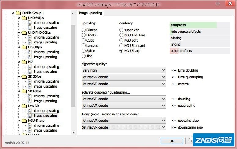

第六个下拉式选单,if any(more) scaling needs to be done -- upscaling algo,则是当翻倍或二次翻倍后,可能还小于目标分辨率,必须再升频到目标分辨率,这个选项影响此时使用的升频算法,选择"let madVR decide"时,luma doubling选择NGU-low~high,会使用Bicubic60+AR;luma doubling选择NGU-very high,会使用Jinc+AR。也可以直接指定想用的算法。
第七个下拉式选单,if any(more) scaling needs to be done -- downscaling algo,则是当翻倍或二次翻倍后,可能大于目标分辨率,必须再降频一次到目标分辨率,这个选项影响此时使用的降频算法,选择"let madVR decide"时,Luma选择NGU-low~high,会使用Bicubic150+AR;Luma选择NGU-very high,会使用SSIM1D100+AR。
如果不想用上面两种算法,可以选择"use image downscaling settings",沿用imagedownscaling里面的设定。或也可直接指定选单里任何一种你想用的算法。(doom9有很多使用者认为升频再降频用的算法不需要加LL,当然这个主要或是看个人喜好)
目前的madVR版本,使用NGU系列时其实几乎只要指定luma (doubling和quadrupling)的强度就好,其它交给"let madVR decide"就自动帮你选择好了,其实非常省事,对于新手来说友善多了,也避免了一些无谓浪费效能的设定。
另外关于super-xbr,个人认为它可以被NGU取代,不过有些人或是会想要使用它(可能因为效能消耗够低,约等于Jinc+AR的程度,或是其它原因等等),这部分选项上跟NNEDI3和NGU大同小异,第一台下拉选单是选择锐化程度,一般选择100左右,可依自个喜好调整。第二个下拉式选单是选择是否要二次翻倍及二次翻倍锐化程度。
第四个下拉式选单,选择"let madVR decide"时,默认是目标分辨率宽或高大于或等于原始分辨率1.2倍时启用,没达到1.2倍启用条件的话则会使用Jinc+AR替代。
第五个下拉式选单,选择"let madVR decide"时,默认是目标分辨率宽或高大于或等于原始分辨率3倍时启用(但如果前项手动设定成2倍启用的话这边会变成4倍启用)。
而第六个下拉式选单(upscaling algo),选择"let madVR decide",会使用Bicubic60+AR;第七个下拉式选单(downscalingalgo),选择"let madVR decide",会使用Bicubic150+AR。
以下举几个例子来说明整个流程,设定如上图,屏幕分辨率是1920*1080,
当我要播放一台1280*720的影片时,首先:
YCbCr 1280*720 4:2:0 → RGB1280*720 4:4:4 (chroma upscaling算法)
RGB再转回YCbCr  并把Y(亮度频道)跟CbCr(色度频道) 拆开处理
1280*720亮度分辨率升为2560*1440  (符合1.2倍条件,NGU Sharp翻倍启用,强度high)
1280*720色度分辨率升为1920*1080  (chroma选项决定,此例会使用Bicubic60+AR)
亮度分辨率2560*1440 → 1920*1080  (downscaling algo选项决定,此例会使用Bicubic150+AR)
合并色度信息和亮度信息,转换为RGB输出1920*1080到屏幕上
设定如上图,当我要播放一台640*360的影片时,首先:
YCbCr 640*360 4:2:0 → RGB 640*3604:4:4 (chroma upscaling算法)
640*360亮度分辨率升为2560*1440    (符合2.00001倍条件,NGU Sharp直接四倍启用,强度veryhigh)
640*360色度分辨率升为2560*1440  (chroma选项决定,此例会使用NGU-med直接四倍)
色度和亮度分辨率2560*1440降为1920*1080  (downscale algo选项决定,此例会使用SSIM1D100+AR)
合并色度和亮度信息,转换为RGB输出1920*1080到屏幕上

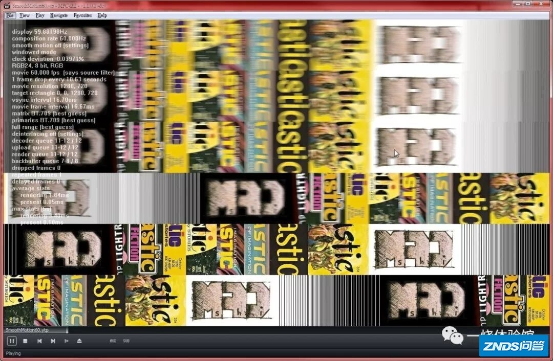

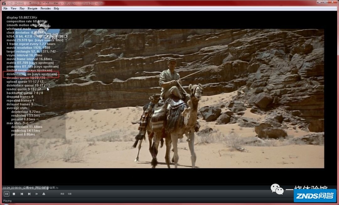

另外要如何判断显卡负荷不负荷的了此种算法呢?第一台当然是看画面会不会很顿,再来看看GPU使用率是否高达9X%快破表,再来也可以在播放时按Ctrl+J叫出OSD,看看有没有掉帧(dropped frames),render queue是否一直很低,rendering time是否超过movie frame interval,如果都没有那就恭喜啦,可以放心看片!

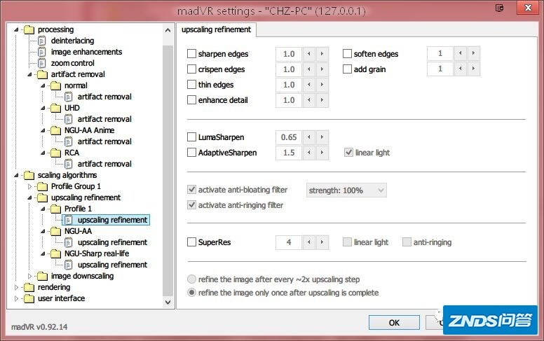

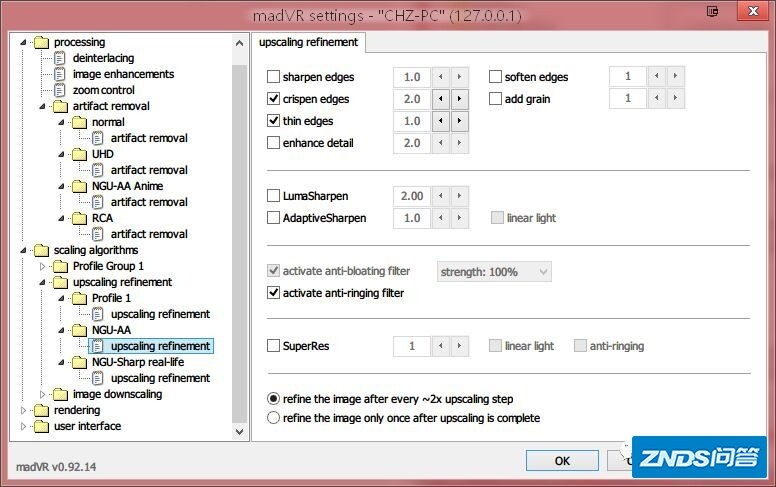

接下来看到upscaling refinement的部分,这边可将其视为改善放大算法专用的锐化演算,跟前面image enhancements相较,这边处理过后的影像差距不会太巨大,但锐化造成的副作用也会小很多,这边我的习惯仍然是第一组profile常驻的不启用任何锐化算法,其它几组设置热键视情况切换。开启锐化算法也会增加显卡负担,务必注意。另外原则上,可以同时开1~3种算法,只要注意互补性,不要过度重迭,不要锐化过度就好,但是image enhancements跟upscaling refinement最好不要同时开,很容易会锐化过头。(锐化过头画面会变的尖尖的、刺刺的、失去立体感、或是充满油画感)
特别要注意的是使用NGU-(Sharp、Standard、Soft)的时候,除了其专属搭配的两个算法外不建议再开其他任何锐化算法,因为NGU-Sharp本身就已经非常锐利了,再开其他的就锐化过头了。
这边简单介绍一下各个锐化算法
sharpen edges:针对边缘线条锐化,不锐化纹理内容,适合开启AR和AB滤镜使用
crispen edges:FineSharp的改良版本,有不错的整体细节锐化效果,新版本里也抑制了噪声被锐化的程度,madshi认为它有最自然的锐化效果
thin edges:把边缘线条变细,适合低分辨率的动画类放大时使用
enhance detail:针对纹理内容锐化,例如皮肤跟衣服之类的细节,不过也有噪声被锐化的可能
soften edges:柔化线条边缘,是NGU-Sharp专属搭配使用的,NGU-Sharp可能造成线条边缘过于锐利,这个选项可稍加修饰。至于要不要开以及开多少,则视个人口味跟片源而定,例如有人认为SD片源→FHD的升频,本身锐利度已经不足了,不太适合再柔化,而FHD片源→UHD的升频就比较有需要。当然这只是一种个人看法而已...
不过madVR在v0.91.8之后加入NGU-(Standard和Soft),想要低一点的锐化程度选择这两个就好,所以这个选项个人认为已经没有必要
add grain:在纹理内容上面加上颗粒,也是NGU-(Sharp、Standard、Soft)专属搭配使用的,NGU-Sharp虽然能把低分辨率内容的线条提升到接近原生高分辨率的锐利度,但纹理内容缺失的部分并无法完美的还原,加上颗粒让影像比较有真实感。这边建议开1~2,但这选项只适合真人影像,不适合动画类(动画开了看起来会像噪声)
LumaSharpen:整体锐化,强化线条跟适度的细节提升,并避免强化噪声,强烈建议开启AR和AB滤镜使用,开了后效果很类似crispen edges
AdaptiveSharpen:整体锐化,特别注重强化中等锐利程度的线条,但会避开全平面区域跟高锐利的线条,强烈建议开启AR和AB滤镜使用,AR+AB有开没开差很多,开了后效果很类似crispen edges
SuperRes:包含一整套的后处理过程,得到的也是整体性的锐化效果,后面的LL、AR滤镜则不建议开启(LL可能有副作用而且增加的效能消耗太大,SuperRes本身不太产生ringing所以不需要AR)
后面的数字代表跑几次SuperRes流程,数字越高锐化效果越强,但锯齿跟artifacts也会更明显,效能消耗也越大
SuperRes跟非NGU的升频算法一起用有不错改善效果。跟NGU-AA一起用也可以增加不少锐利度。但并不适合跟NGU-(Sharp、Standard、Soft)一起用,SuperRes并无法让NGU-Sharp效果再改善或提升锐利度,反而可以造成锯齿和artifacts再次被凸显出来
个人测试的结果认为SuperRes很适合在真人影片中使用(如果使用NGU-(Sharp、Standard、Soft)以外的算法的话),但极度不建议在动画类使用(包括2D和3D动画),只要一开锯齿跑出来了,破坏非常明显,强度只开 1也一样...
refine the image after every ~2X upscalingstep
refine the image only once after upscalingis complete
前者是每放大两倍就锐化一次,后者是不管放大多少倍总共只锐化一次,这个选项只对极大倍率(4倍以上)的放大会有影响,理论上每放大两倍就锐化一次最能维持锐化效果,但是对显卡的效能消耗也是倍增,或是要视自个显卡能力而定
以下是个人使用的两组upscaling refinement设定,分别是真人影片(FHD片源升频4K)跟动画类(仅限需要消锯齿的片源)使用,用热键控制切换,供各位参考
需要消锯齿的动画片源(配合image upsclaing里的NGU-AA使用)
真人影片类FHD的片源升频4K(配合image upscaling里的NGU-Sharp或Standard使用)
要不要开锐化?要用哪几种算法?强度开多少?这个是要由观赏的片源,跟使用的屏幕,显卡的负荷能力,亲自去做测试才能得出结论,不必要盲从,别人的设定不一定是适合自个的设定

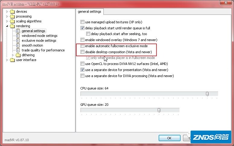

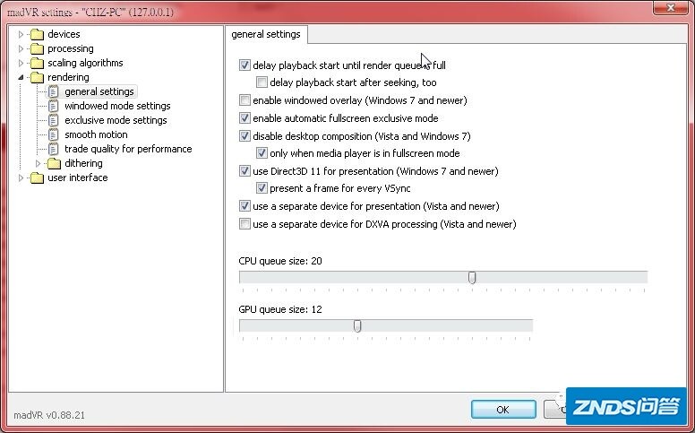

接下来继续往下设定,到"general setting"这页,我的建议设定(win7适用)如下图:
  • "delay playback start until renderqueue is full"建议勾选,可减少开启影片时的掉帧现象,下面的"delay playback start after seeking"不建议勾选,勾了拉时间轴会变慢
  • "enable windowed overlay"N卡跟I卡可勾可不勾,这功能A卡并不支持勾了也没用,优缺点下面总结会解释。
  • "enable automatic fullscreen exclusivemode"建议勾选,这个选项勾了会在进入全屏幕时使用独占模式(FSE),优缺点下面总结会解释。
  • "disable desktop composition (Vistaand newer)"跟底下的"only when media player is in fullscreen mode",如果有使用全屏幕独占模式的话,就两个都一起勾选;如果没使用全屏幕独占模式的话,就不要勾选(这个选项是播放时或者全屏幕时把win7的AERO关掉,win8以上的系统则没有影响)
  • use Direct3D 11 for presentation,勾了会使用D3D11模式,必须显卡跟操作系统支持才可以用,而madVR的10bit输出也必须在D3D11跟FSE模式底下才能达成,此外D3D 11模式下从窗口切换到FSE模式速度比较快一些,效率较好。D3D 11模式必须使用AERO,故这里勾选的话"disable desktop composition (Vista and newer)"会自动失效。下面的"presenta frame for every VSync"建议勾选,可减少presentation glitches的增加,反之若不勾则能节省一点点效能但有可能presentation glitches会变多。
  • "use a separate device forpresentation (Vista and newer)"建议勾选,不过如果N卡勾了发生问题的话可以取消勾选看看有没有改善,另N卡驱动为 301.42 版以前的话不要勾选。
  • "use a separate device for DXVAprocessing (Vista and newer)",勾或不勾都可。(此项只有在用到DXVA的场合,如硬件去交错或硬件译码时才有影响)
6.、7.这两项主要会影响renderingtimes,而rendering times是越低越好,太高的话会掉帧,可自行测试勾选或不勾选的差别。我的建议设定是使用AMD HD7750显卡驱动13.12 测试,这样设定在fullscreen exclusive mode下的rendering times最低,而N卡使用者也可自行测试这两项勾或不勾哪种组合较好。
CPU queue跟GPU queue,是决定播放时占用的RAM的大小,我喜欢用自来水跟水塔的概念来举例,queue的总量就像是水塔大小,不管大水塔或小水塔,目的都是确保水龙头打开能够源源不绝的出水不会没水用(掉帧),queue设小的话(小水塔)它很快就会装满,对硬件负担也小,但是一台稍大的变动可能就让它暂存的容量不及应付而降成0,就会掉帧了。queue设太大的话则是吃比较多的RAM,开影像会稍微变慢(如果有勾选"delay playback start until render queue is full",要等它装满),但相对就比较不会掉帧,这方面要自个多测试取舍。需注意硬件不是太强的话也有queue开太大反而播放不顺的情形发生。
我的建议是如果没有使用smooth motion功能的话,这部分维持预设即可,如果有使用smooth motion的话,这边可以设到CPU queue 20跟GPU queue 12,甚至要更大也可以(在我以前的测试中,使用smooth motion时如果queue不够大有时候会有不顺畅或顿顿的情形发生)。

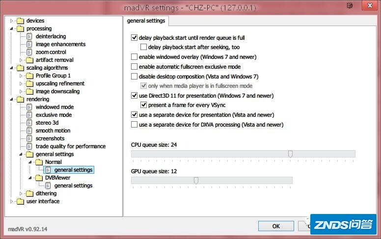

另外win8/8.1或win10的话,建议设定如下图:
"enable automatic fullscreen exclusivemode",勾选后如果没遇到异常状况(全屏幕时严重LAG、rendering time暴增或无画面)的话也是可以使用。

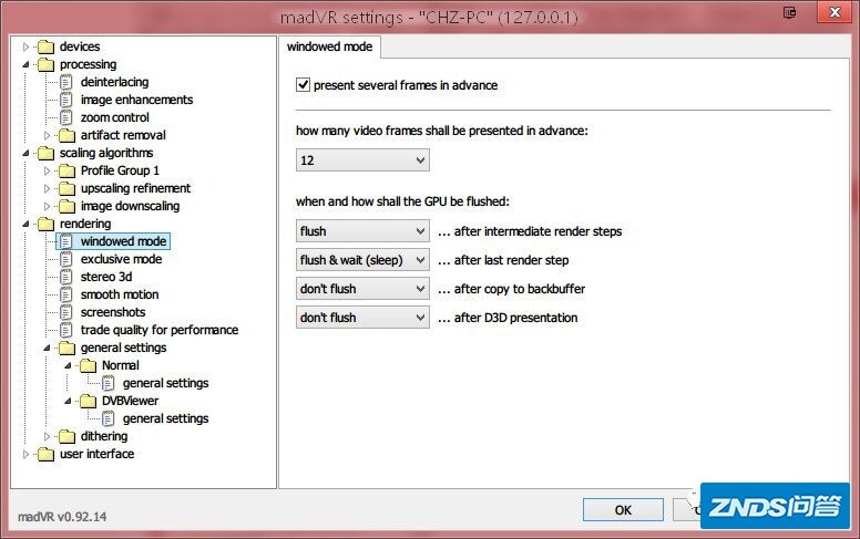

到"windows mode settings"这页,如下设置:
勾选"present several frames in advance",会使用0.87.10版加入的新窗口模式,有接近FSE(全屏幕独占)模式的效能跟稳定性,如果你不喜欢FSE模式的话全屏幕播放可直接使用这个新窗口模式。
如果播放出现问题的话则取消勾选"present several frames in advance",会改回使用0.87.10之前版本的旧窗口模式。
如果使用新窗口模式的话,下面的"'how many video frames shall be presented in advance"数字依GPU能力去设置,一般在6-12之间,更大也可以,如果有掉帧情形就调整看看,使用smooth motion的话这项最好开大一点。

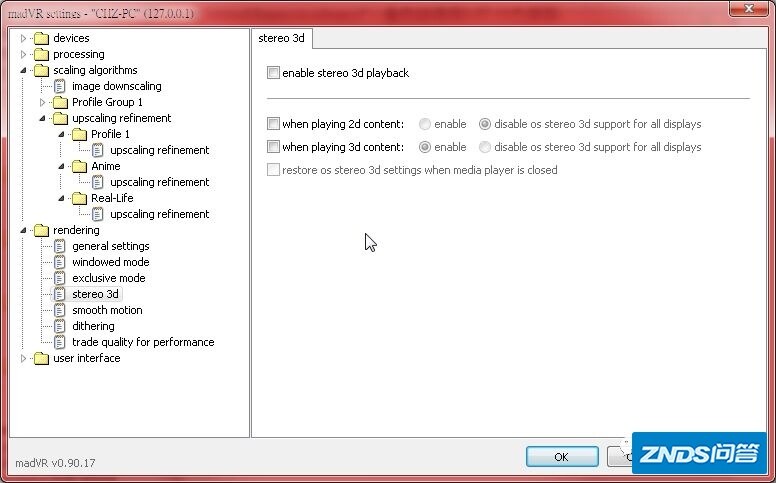

到"stereo 3D"这页,madVR在v0.90之后加入对3D影片的支持,这一页的设定在有播放3D影片的需求时才有需要勾选,当然要播3D还必要达成其他几个条件:
要有支持3D的显示器跟眼镜
操作系统要win8.1以上
桌面右键>屏幕分辨率>进阶,里面有一台3D选项要勾
使用LAV 0.68之后的版本 (3D原盘OK,但如果是mkv格式封装则必须是MVC编码)
3D输出目前仅限制在1080p23模式

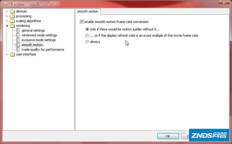

到"smooth motion"这页
这是madVR  v0.86.0加入的功能"smoothmotion frame rate conversion".,详见官方论坛:
http://forum.doom9.org/showthread.php?p=1616520#post1616520
这个功能相当好用,解决了帧率跟屏幕更新率不同步所产生的judder问题(详细可参考我在reclock那篇所提到的内容),开发者madshi提到这功能有两大优点:
1.能够让任何帧率去对应任何屏幕更新率,并保持影像的流畅
2.如果硬件能够应付,在完整的播放中不会有任何的帧drop或repeat,且不需要依靠reclock来达    成。
两个缺点:
1.稍微增加一点GPU的负担
2.会损失一点锐利度,影片帧率小于屏幕更新率的话损失较少,例如24fps的影片在60Hz屏幕使用这功能播放的锐利度损失是不太容易看出来的:而影片帧率等于屏幕更新率的话,使用这功能锐利度损失就较多而且很容易看出来。
Reclock难以处理的非整数倍的同步问题,像最常见的24fps(23.976)影片在60Hz屏幕上播放,就很适合让madVR的smoothmotion FRC功能来解决,把这功能打开会发现影像的judder都消失了,就有如同步播放时的那种流畅感。
madVR的smooth motion FRC功能是透过Blending来达成的而非补帧,当然也没有补帧带来的副作用像soap opera effect和一堆artifacts。madshi有提到Blending是"30% of frame A and 70% of frame B to calculate the outputframe (pixelC = pixelA * 0.3 + pixelB * 0.7)"。
我不是很确定它运行的方式,不过猜想可能是接近以下的情形:
1 1 1 2 2 3 3 3 4 4  (24fps@60Hz屏幕,不做任何处理的呈现方式,是一台3:2的pattern,每个帧停留时间不一样,造成judder)
1 1 1+2 2 2 3 3 3+4 4 4  (24fps@60Hz屏幕,经过Blending处理的呈现方式,每个帧停留时间相同,接近2.5/60秒)
透过Blending来达成的同步,没有像补帧那种顺到不可思议的流畅感,但是影像相对比较自然,比较接近原汁原味。至于喜欢哪种就交由各位自个决定。以下介绍设置方法:
到"smoothmotion"这个分页,如图设置,下面三个选项是判断要不要启用smooth motion FRC的方法,
第一台选项判定的基准似乎是帧率跟屏幕更新率差超过0.5时会启用,反之不启用。
第二个选项是屏幕更新率为帧率的精确整数倍时不启用,反之启用
第三个选项是强制启用
另外也可以设置热键手动控制这个功能的开关
使用SVP或AMD的Fluid Motion或其他补帧软件的话,这个功能就取消勾选不要启用

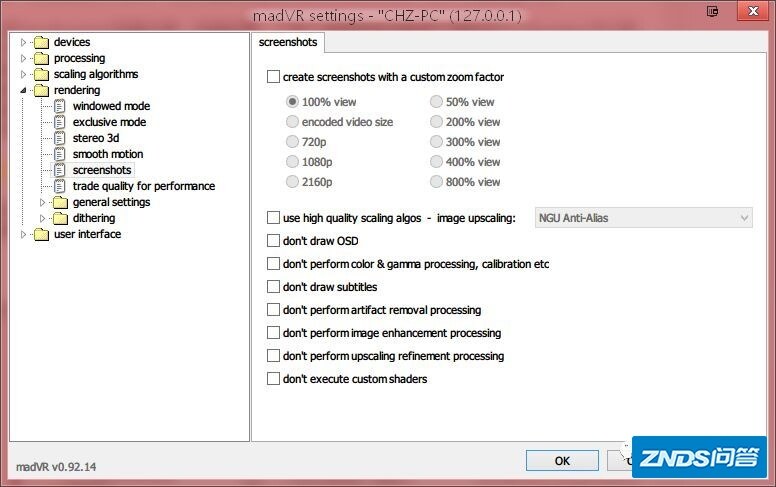

到"screenshots"这页,这边的设定主要是搭配播放器的截图功能(例如MPC-BE的截图热键是"F5",截下来的图片会在"本机">"图片"文件夹中)
"create screenshots with a custom zoomfacter",这项不勾选的话,截图就是看目前播放器放出来的目标分辨率多少就直接截那个分辨率,有勾选的话就可以自个指定,看是要影片原分辨率50%、100%、200%、300%、400%、800%,或是指定720p、1080p、2160p这些常见分辨率。举例来说,没有4K屏幕,但想看看某些算法升频到4K的效果,就可以善用这个选项。
至于edcoded video size,指的是影片压制编码出来的原始分辨率,但是跟100%的不同之处在于,有些影片原始分辨率跟它100%播放时的分辨率不一定一样,影片串流中会夹带一台Display aspect ratio(DAR,显示宽高比例 )的标签,100%播放时会依DAR所指定的比例去拉伸,举例来说,日本电视机台录制下来的档案就常见这种形式,其原始分辨率是1440x1080,但夹带一台16:9的DAR,因此100%播放时会拉伸成1920x1080去播放,这个例子如果选100%去截图,图片会是1920x1080,如果选edcoded video size去截图,则图片会是1440x1080。
"use high quality scaling algos -image upscaling:",这项勾选的话可以直接指定截图要套用的升频算法,有NGU Sharp、NGU Standard和NGU AA三种,以及这三种各自再搭配add grain,总共六种
"don't draw OSD",勾选的话,截图一律不显示OSD
"don't perform color & gammaprocessing, calibration etc",勾选的话,截图会忽略color & gamma和calibration里面套用的设定
"don't draw subtitles",勾选的话,则截图就不会把字幕挂上去
"don't perform artifact removalprocessing",勾选的话,截图会忽略artifact removal里面套用的算法
"don't perform image enhencementprocessing",勾选的话,截图会忽略image enhencement 里面套用的锐化算法
"don't perform upscaling refinementprocessing",勾选的话,截图会忽略upscaling refinement里面套用的锐化算法
"don't execute custom shaders",勾选的话,截图会忽略套用的自定义shaders效果

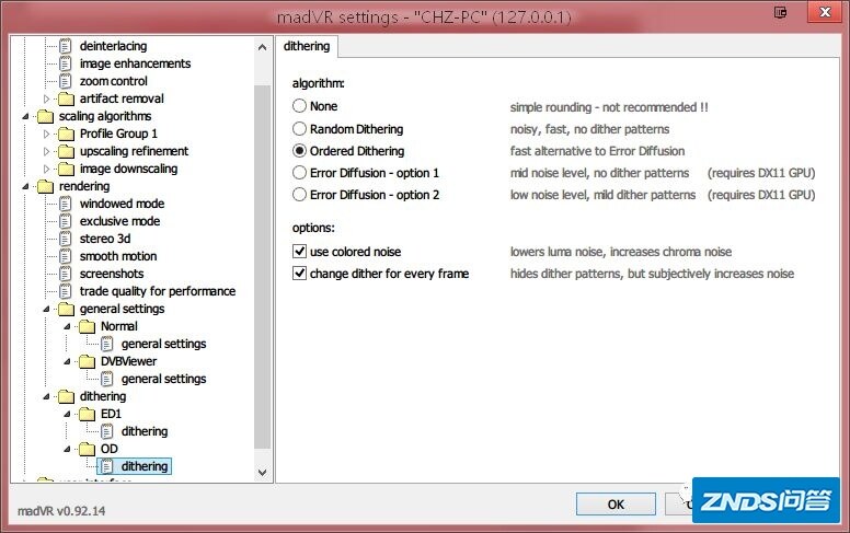

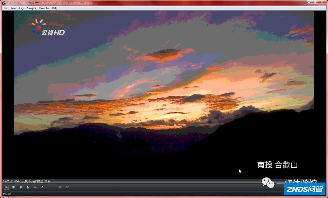

到"dithering"这页
关于error diffusion和ordered dithering,是0.87版后新加入的dither方法。madVR在输出8bit的讯号时,是把内部用16bit高精度处理完的讯号以dithered 8bit RGB的形式输出,在色彩阶调上跟10bit输出是不会有差别的,差别在于画面上会多了一些"噪点",我前面有个连结也解释过dither的原理,是以噪点来模拟更多的色阶数,某些场景下你也许会看到这些噪点,并将其视为画面的负面因素。madVR过去一直使用的是random dithering的演算方法,在大部分画面都会制造噪点使得其比较容易被查觉,而新的error diffusion算法只在必要的地方制造噪点,也就是说它可以维持同样的色彩阶调,但是大幅降低画面的"底噪"。至于ordered dithering则是madVR在v0.87.5之后做为默认取代random dithering的算法,其效能消耗跟random dithering差不多低,但是有接近error diffusion的低噪点表现。我的建议是你如果有一台不算小的屏幕(40吋以上),去使用error diffusion才会比较察觉得出效果,一般计算机屏幕尺寸太小可能很难感觉到它带来的差别,维持预设ordered dithering即可。error diffusion的话会增加一些显卡消耗(开启smooth motion FRC会再增加一些,因为其消耗是跟最终输出的帧数成正比)如果显卡效能许可的话要将error diffusion做为常驻选项也是可以。
error diffusion是用DirectCompute写的,由于DirectCompute是DirectX 11的一部分,必需要显卡及操作系统支持DX11才能使用。
下面两个选项,"use colored noise"勾选的话是使用多色噪点,不勾的话是使用单色噪点;"change dither for every frame"勾选的话是使用动态噪点,不勾的话是使用静态噪点,静态噪点在主观上会让你觉得噪点数量较少,但是一些噪点的排列纹路可能会比较容易被查觉到。
也就是说,不考虑random dithering的话,我们目前有三种dither算法,ordered dithering、error diffusion-option 1和errordiffusion-option 2,以及两个控制选项,总共12种不同排列组合的设置可以去使用,这边请各位有兴趣自行去测试,每个人喜欢的画面重点可能不太一样,很多情况下其实差别很小,但都优于random dithering就是了。
至于有兴趣测试者,由于在8bit输出的情况下不太容易看得出差别,我们可到前面屏幕设定那边去选用较低的bit数,如此一来可更明显看出各种dither算法和选项的差别。例如我们如果选择3bit的话,则RGB三色每一色都只有2^3=8个色阶数,三色总共只有8*8*8=512个色阶数可用(跟8bit的1670万个色阶数比起来是"非常"低),dither算法变得极为重要而且任何选项的改变差别都非常明显,以下我们可以看到简易比较图:
8bit ed-op1 两选项皆勾(点图放大)
3bit ed-op1 两选项皆勾(点图放大)
3bit none(无dither) (点图放大)
以上只是简单让各位看一下dither用低色阶数输出高色阶的强大效果,这边各种算法的差异请自行测试。测试完毕别忘了再到屏幕设定那边改回8bit。
再次声明,madVR的8bit输出,使用error diffusion或ordered dithering作为dither算法的话,跟10bit输出几乎是没有差别的,肉眼几乎不太可能察觉到那些噪点的存在,虽然madVR有支持10bit输出,我们不必追求一定要用10bit输出,事实上10bit输出反而比较容易遇到问题(不管是显卡方面或是显示器方面)。

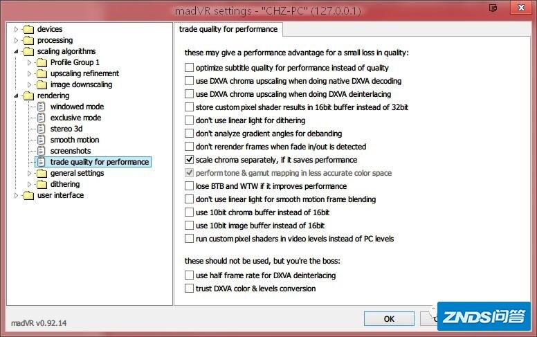

到"trade quality for performance"这页,这页的选项都是降低质量以换取效能,如果显卡效能够高的话尽可能都不要勾选,如果显卡负荷不了的话就从最上面开始勾选。有时候你使用某些算法在播放循序式影像或是软解时没问题,播放交错式影像开启硬件去交错时或是硬解时显卡却负荷不了,这时就可以勾选那几个DXVA(deinterlacing or decoding)的选项,如此显卡就只有在用到DXVA运算时才会降低质量,总之这边的选项低阶显卡可以依需要勾选。
这边的选项由上到下依序来看的话:
第1项是跟外挂字幕渲染器xy-SubFilter相关,有使用才有影响。
第2项是使用硬解(DXVA)时,同时使用DXVA的chroma upscaling算法
第3项是使用硬件去交错时,同时使用DXVA的chroma upscaling算法
第4项是跟播放器的自定义pixel sharder功能相关,有使用才有影响。
第5项勾选的话dithering演算会用gamma light取代linear light(gamma light在0.87.7之前的版本是预设使用),取消勾选的话就是使用linearlight,linear light能提供较好的色彩还原度。
第6项跟第7项是跟debanding的运作有关,勾选的话会取消一些侦测机制。
第8项是如果能节省效能的话把色度升降频分开处理,里面唯一一台我觉得中高阶卡也可以勾选的,这个选项的效果,举例来说,一台4K 4:2:0的影片要在FHD屏幕播放,一般来讲要先把色度分量(1920*1080)升频到4K再跟亮度分量一起降频到FHD,勾选这个选项的话,色度分量直接维持1920*1080不动,而亮度分量3840*2160直接降频到1920*1080,对4K影片来说,少了这个色度升频动作节省的效能非常多,对画面质量影响却不多。
第9项是色调映射和色域转换使用较低精度
第10项是去掉影片的BTB(比黑更黑指0~15这段)和WTW(比白更白指236~255这段)的黑位范围信息
第11项是跟smooth motion有关。
第12项跟第13项跟madVR本身的处理精度有关。
第14项跟放器的自定义pixel sharder功能相关,一样有使用才有影响。
第15项是跟DXVA deinterlacing有关,勾了就不会把60i去交错倍帧成60p而是变成30p
第16项也跟DXVA有关

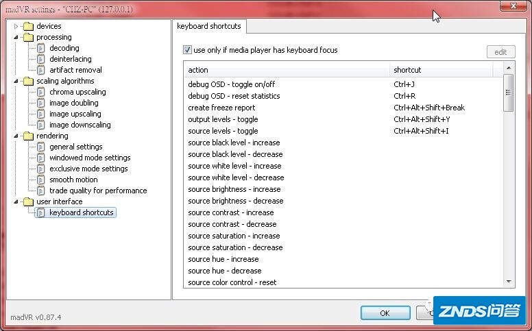

到"keyboard shortcuts"这项,可以依自个喜好设置热键
另外附上madVR预设设定已有的热键一览表:
create freeze report          - Ctrl+Alt+Shift+Break
open settings dialog       - Ctrl+S (打开选单)
Enable OSD                   - Ctrl+J   (打开OSD)
Reset OSD Statistics     - Ctrl+R (OSD统计归零)
Source Primaries              - Ctrl+Alt+Shift+P
Source Decoding Matrix  - Ctrl+Alt+Shift+M
Source Levels                  - Ctrl+Alt+Shift+I
Output Levels                  - Ctrl+Alt+Shift+Y
Deinterlacing                 - Ctrl+Alt+Shift+D (强制开关去交错)
Deinterlacing Field Order -Ctrl+Alt+Shift+F
Deinterlacing Mode      - Ctrl+Alt+Shift+T (切换去交错模式video/film)
顺时钟转90度                -Ctrl+Alt+Shift+Right
逆时钟转90度                -Ctrl+Alt+Shift+Left
3dlut开关                         - Ctrl+Shift+3
3dlut分割展示                 - Ctrl+Alt+Shift+3
desired display gamma value - increase  - Ctrl+Alt+Shift+G  (配合"enablegamma processing"的设定)
desired display gamma value - decrease  - Ctrl+Alt+Shift+B (配合"enable gamma processing"的设定)
建议设置热键的项目:
debanding - toggle  (切换off-low-med-high)
deringing - toggle (开关deringing)
deblocking strength - increase (RCA强度增加)
deblocking strength - decrease (RCA强度降低)

接下来介绍在影像播放时按Ctrl+J叫出的OSD上面一些数据的意义,配合图上的标记解说:
  • 目前的屏幕更新率。
  • 影片帧率(音频时钟)与屏幕更新率(影像时钟)的偏移率,此数值越小表示越同步。
  • 显示smooth motion FRC功能是否启用。
  • 显示目前为D3D9或是D3D11模式;窗口模式、全屏幕窗口模式(fullscreen windowed mode)、或是全屏幕独占模式(fullscreenexclusive mode)或overlay模式;8bit或是10bit输出。
  • 来源档案的编码、bit depth和色度信息以及译码器译码完传给madVR的色彩空间、bit depth和色度信息。
  • 影片的帧数。(由源滤镜提供的信息判断)
  • 每隔多久会掉1格,这与影片帧数和屏幕更新率的同步程度有关,另一篇会提到的Reclock有一台作用就是提高同步程度。
  • 影片的原始分辨率及画面比例。
  • 目标分辨率,有四组数字,分别是"left, top, right, bottom",必须把第三组减第一组 第四组减第二组才是目标分辨率的"width,height"。
  • chroma(色度升频)和luma(影像亮度升频)和chroma(影像色度升频)所使用的算法
  • 每一台帧容许的绘制时间,这个值跟影片的帧数有关,例如我看24p的影片时,这个时˙间就是1/24=0.04167s=41.67 ms,也就是说每一帧都有41.67ms的时间让显卡去处理;如果是60i的影片,去交错后是60p,这个时间就是1/60=16.67 ms,由此可见帧数越高,可以处理的时间变短了,对显卡的处理能力要求的也就越高,也就是说越容易掉帧。
  • 影片进行YUV<>RGB转换使用的系数标准,由影像流的信息判断或是madVR自行判断。
  • 影片的色彩定义标准(色域),由影像流的信息判断或是madVR自行判断。
  • 影片的黑位范围,由影像流的信息判断或是madVR自行判断。
  • on表示有开DXVADeinterlacing ,off表示没开,若madVR把循序式影像跟交错式影像判断错误的话请自行用热键Ctrl+Alt+Shift+D开关。若切换为film mode的话会在下方显示film mode,和侦测到的pulldown的形式。
  • 各个queue是否充满通常能反应硬件是否能负荷,例如decoder queue很低的话表示CPU负荷不了了,render queue很低的话表示显卡负荷不了了。
  • dropped frames跟delayedframes为掉帧计数器,若数字一直增加表示硬件无法负荷,请降低设定或找出原因。
  • 平均绘制时间,通常也可观察GPU负荷情形,越好的算法跟较重的负荷通常会让绘制时间变多,多到超过movie frame interval的时间就会掉帧。
  • 5秒区间内的最多绘制时间,观察GPU负荷的另一种方式,多到超过movieframe interval的时间就会掉帧。

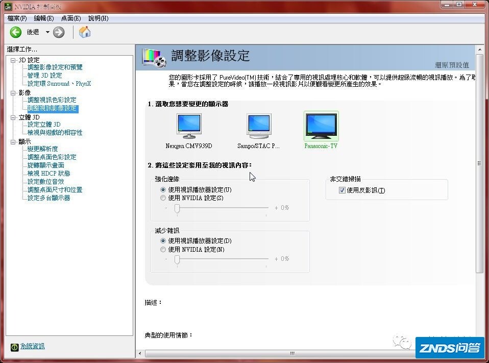

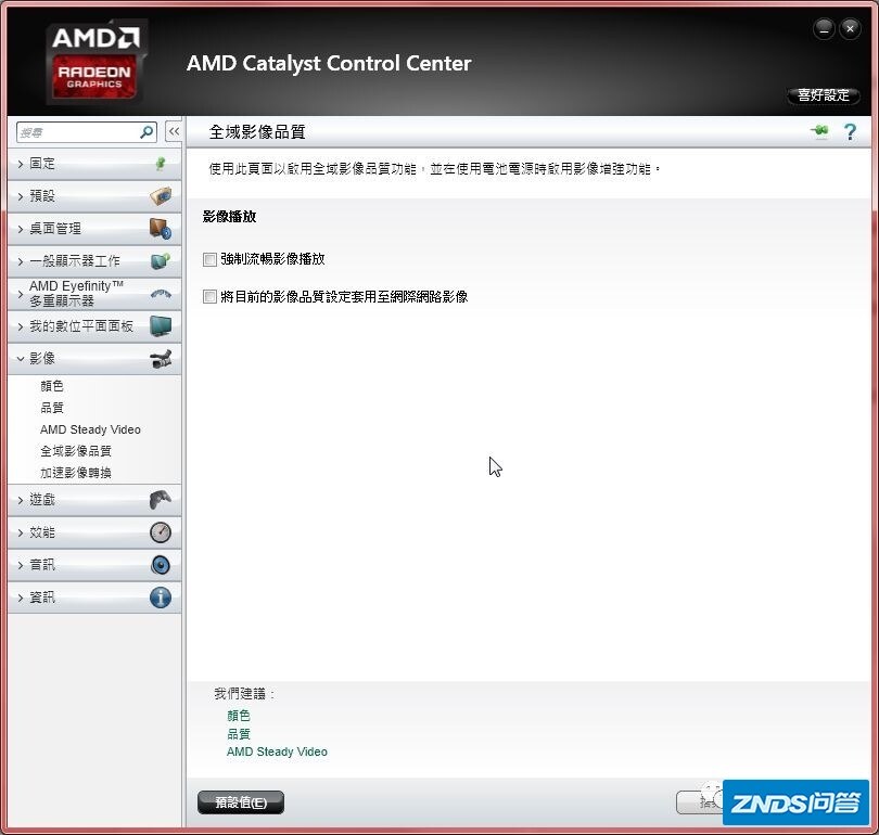

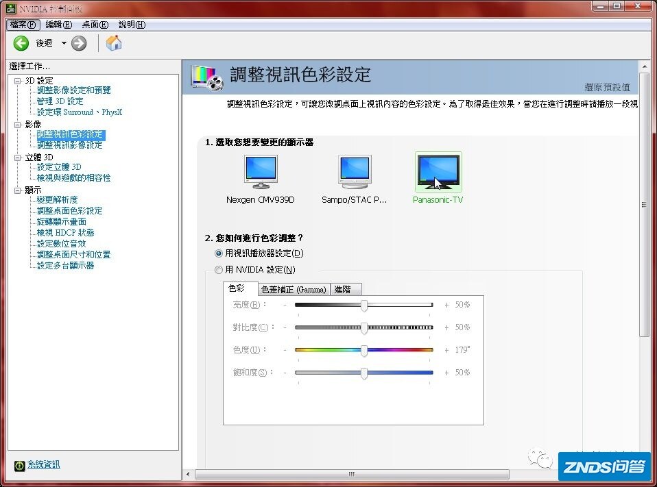

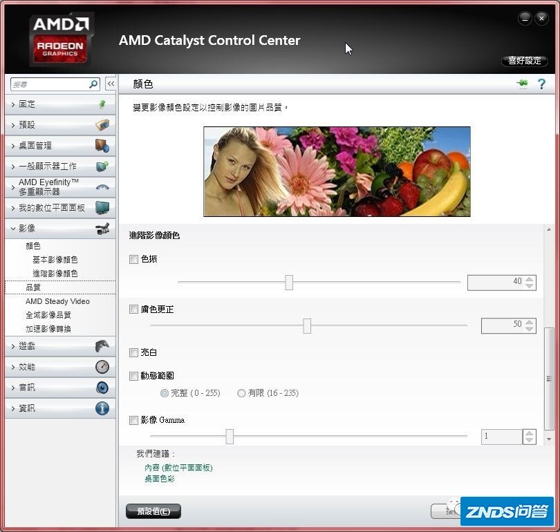

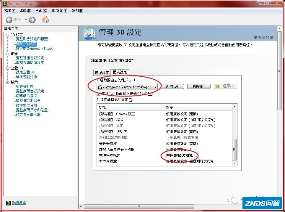

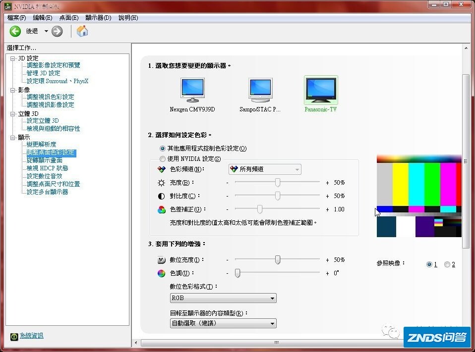

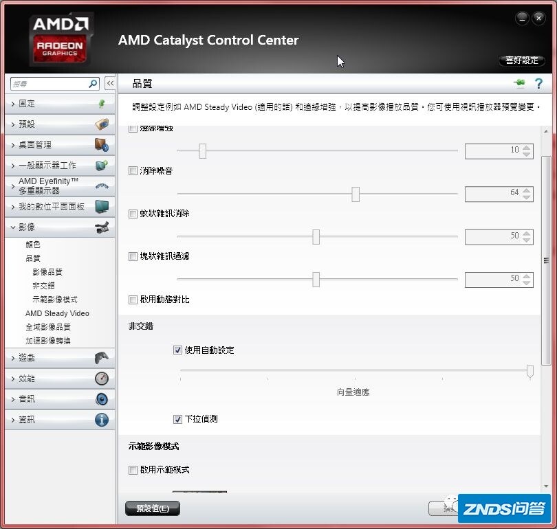

最后,为了避免不必要的负面影响及显卡效能的多余消耗,请进显卡控制接口把一些跟影像播放有关的处理通通关掉只留下去交错的部分,当然madVR本来就会绕过这些后处理,但是有使用到DXVA-deinterlacing跟DXVA-scaling的时候或是会被影响(DXVA译码则没有影响,因为那跟渲染器无关),所以保险一点或是全部关掉。
以下以A卡的CCC为范例:
以Nvidia控制接口为范例,默认都是"使用视讯播放器设定",这个不用去改它:

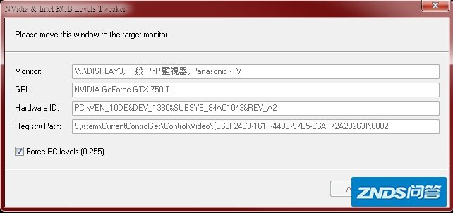

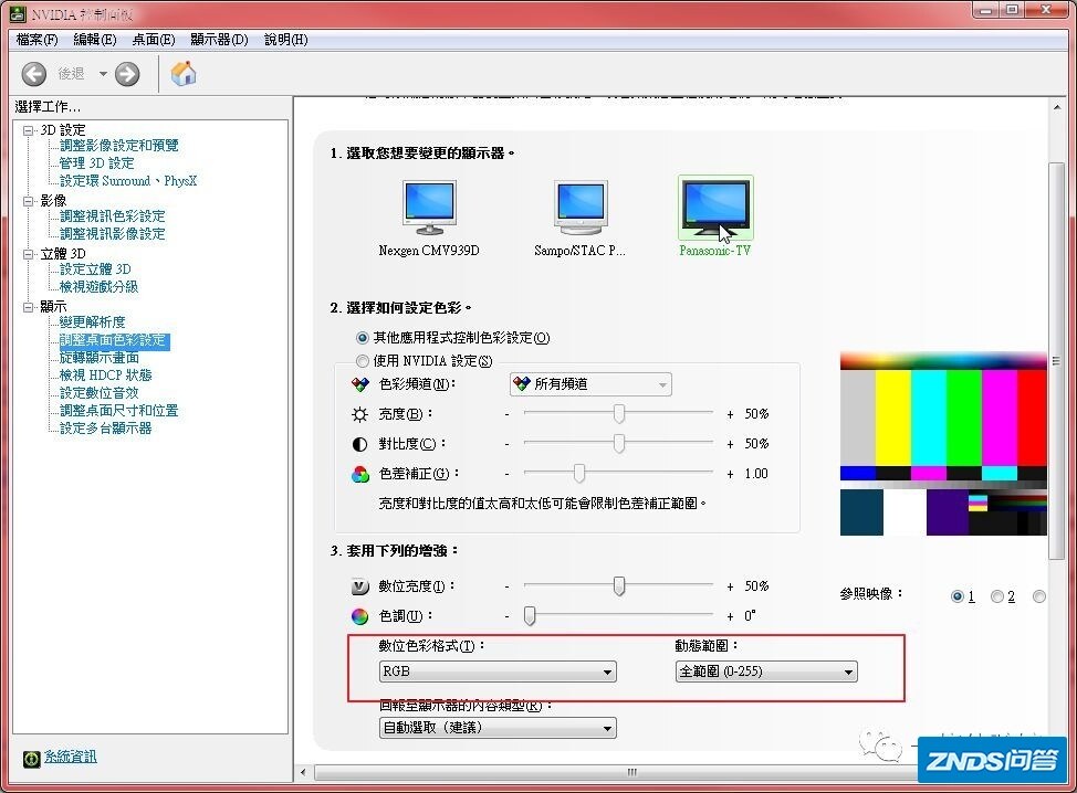

如果屏幕接HDMI的话,建议使用RGB输出,不要用YCbCr输出,用YCbCr输出的话会在显卡层多一道色彩空间转换,造成画质损失,而且YCbCr都是输出16-235,只有RGB输出才能选择输出0-255或是16-235
N卡旧驱动有些接HDMI输出RGB也会强制输出16-235,但如果屏幕支持0-255的话,可以用madVR文件夹里的一台小程序"madLevelsTweaker.exe"强制让它输出0-255,如下图勾选并套用后重开机即可。
而N卡347.09之后的驱动,可以直接选择0~255输出不用透过madLevelsTweaker.exe修改
353.06之后位置改到这边
另外还有一台很重要的地方,最近的显卡驱动默认值都以省电为主,但是却会造成运行madVR时显卡不会用全力跑,造成效能比预期低落,以NV为例,必须到控制面板选取播放器执行文件(图中范例为mpc-be64.exe),把电源管理模式设定为"自适应"或"惯用的最大效能"(广域设定默认值是"最佳电源",一切的元凶...),如此才能让显卡全力运行madVR。而AMD的控制接口也有电源管理的相关选项要关掉,不然也是可能会降频跑。

另外介绍madTestPatternSource filter用法,这是一台madVR用的测试工具,首先去下载
http://madshi.net/madTestPatternSource.zip
解压缩后点击里面的install.bat安装,方法跟安装madVR一模一样
然后打开播放软件,将文件夹里面的.ytp文件拖到播放软件上放开就会自动播放。
不过请注意.ytp檔只能在32bit的播放器上运行,如果使用x64播放器的话请另外抓x86版才能玩这个东西...
里面各种ytp档可测试各种不同的播放条件,下图为SmoothMotion的测试档,可自行测试不同帧率在自个屏幕上播放,有开跟没开SmoothMotion FRC的差别。
