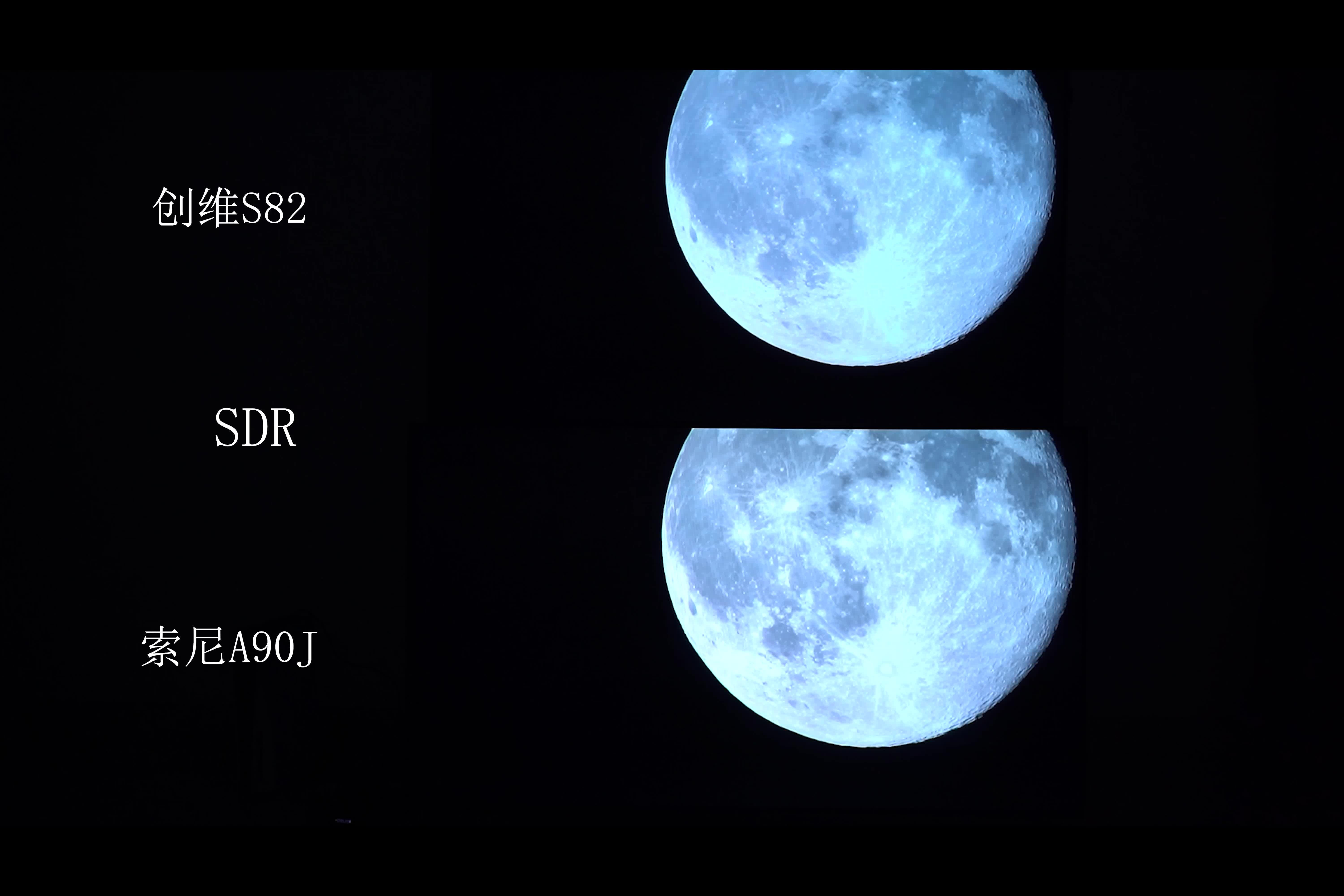

暗场/亮场细节表现:
OLED电视机其实有个缺点,就是暗部细节不行,与高端智能电视机相比,OLED电视机的暗部细节只能算是较差的水平,但是不同牌子的OLED电视机,暗部细节表现或是有一定区别的,所以或是要看实际效果。
实测在HDR片源中,索尼的暗部细节表现相比S82更好,肉眼可辨。但是在SDR片源中没有明显差异。
HDR亮场和SDR亮场双方表现差不多,都能展现出较为丰富的细节。
而且在影片模式下,A90J的画面明显比S82更为明亮,观感更好。
