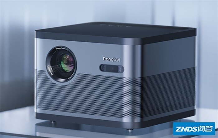

当贝投影D3X
3000元以内机皇,吊打同价位所有产品,外观好看,熊猫配色设计,搭载的是0.33DMD显示芯片,标准分辨率1080p,拥有1050ANSI流明、亮度也是同价位投影中首屈一指的。支持全局运动补偿,可以在观看赛事、游戏画面时,没有拖影的情况。

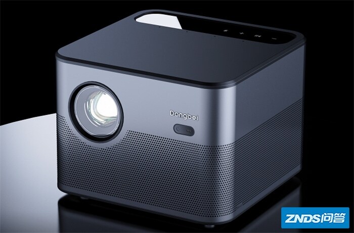

当贝投影NEW F3
1、拥有2150ANSI流明亮度,0.47DMD显示芯片,支持1080P画质分辨率。
2、搭载臻彩引擎PRO,HDR10+HLG高动态视频解码技术,并且MEMC运动补偿技术将刷新率提高到120Hz。
3、搭载了双TOF+CMOS摄像头算法实现了无感自动对焦以及无感自动梯形校正。
4、标配了2个USB3.0接口。
