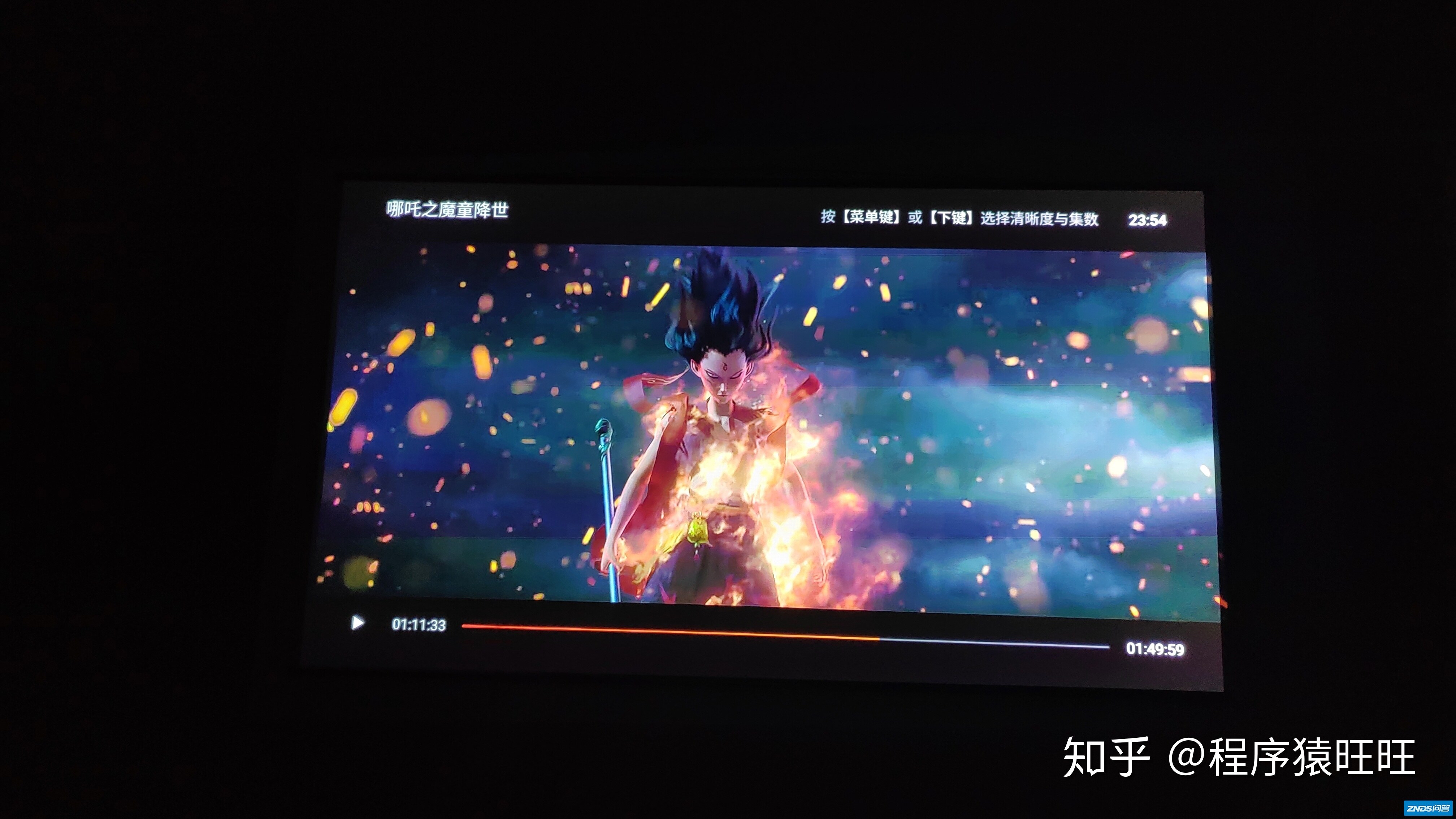

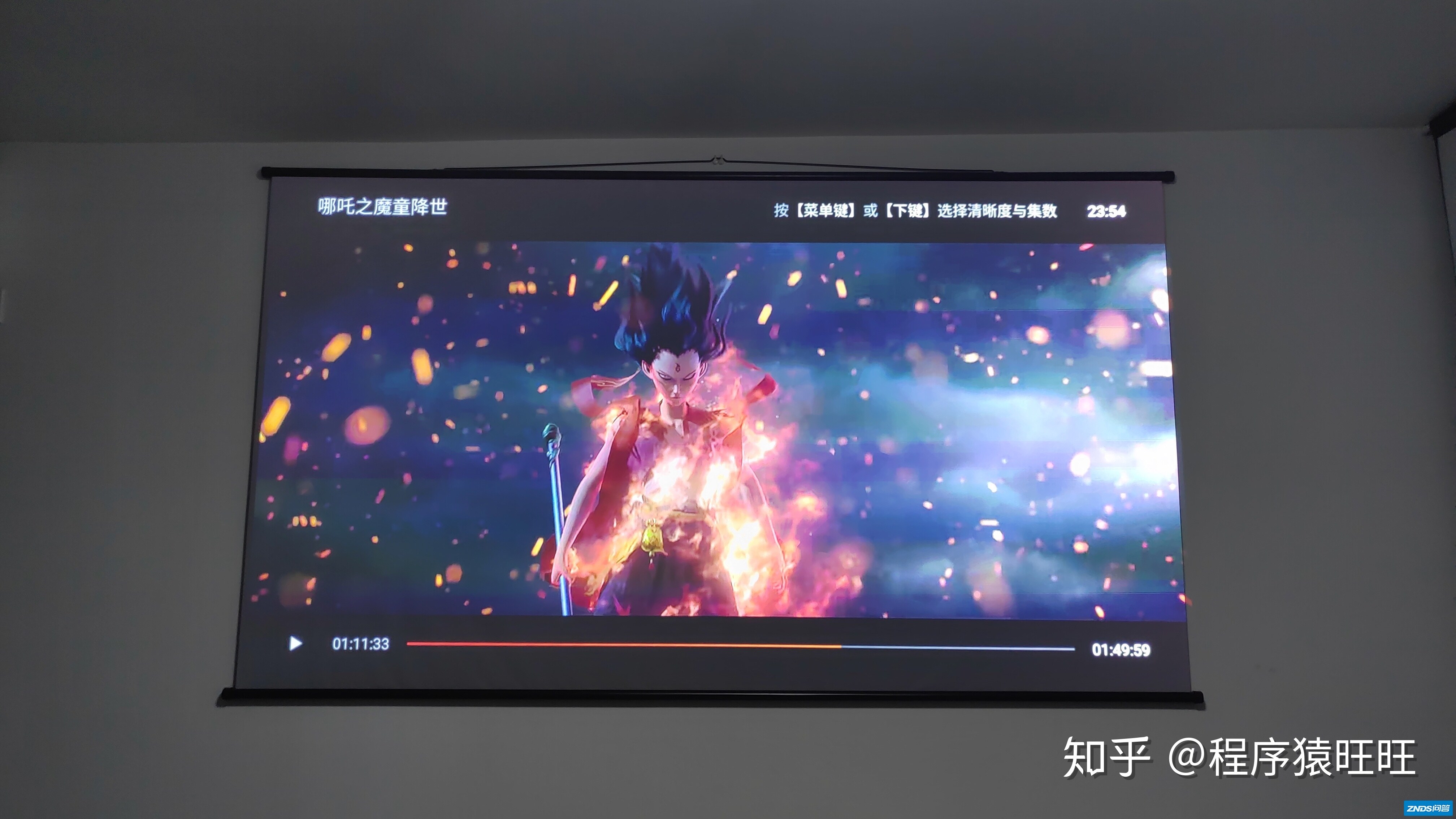

前几个月在家置办了一套家用投影设备,包括家用投影仪加幕布总共也就不到四千。
效果出类拔萃,我认为几乎可以满足99%以上人群的家庭观影需求。
  • 晚上关灯的效果
  • 开灯是这样
我家灯在这个位置,在家用投影的正前方近的不能再近的位置。几乎最极端的考验了,这个比我家白天的阳光影响更大。

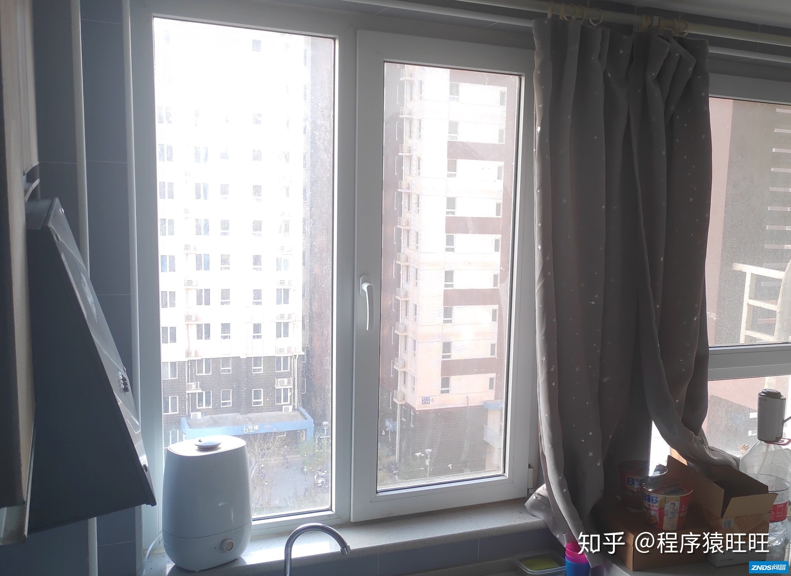

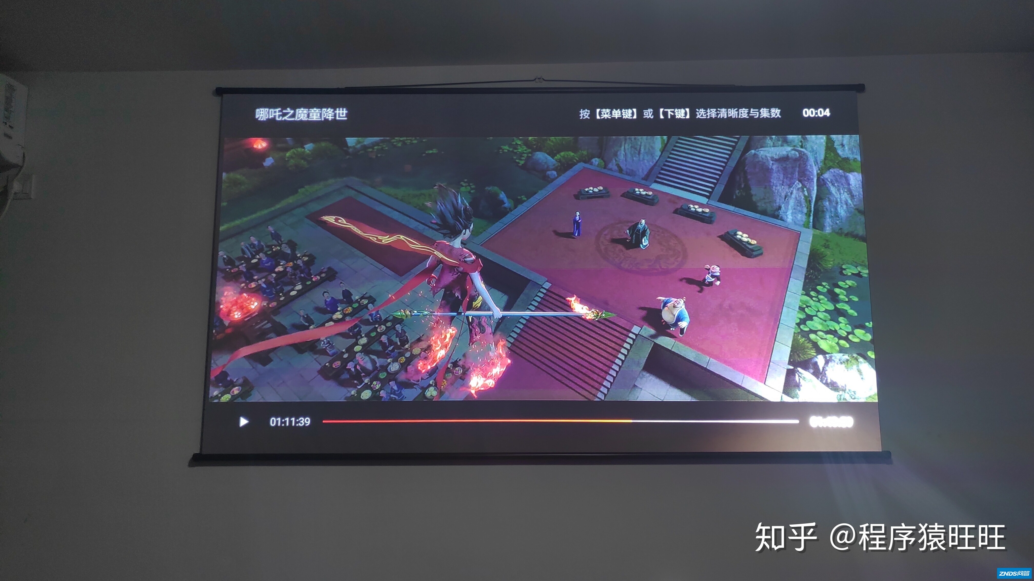

早上8:30的情况
外面阳光明媚,完全没拉窗帘的情况下拍的。 如果阳光不是直射到家用投影上的话一般情况下不需要考虑窗帘拉不拉的问题。

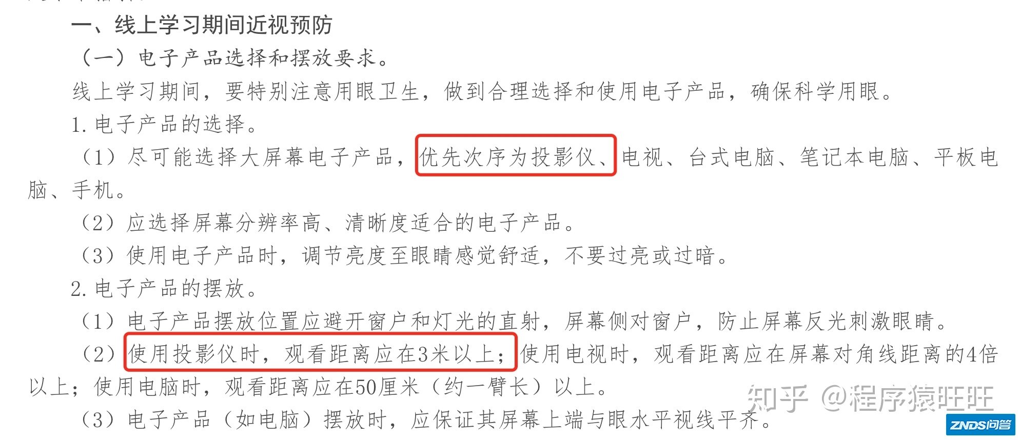

2020年4月1日卫健委发布了《儿童青少年新冠肺炎疫情期间近视预防指引》,其中提到青少年应该优先使用家用投影仪进行线上学习。
另外,我想说一下,不论什么光源长时间观看都是会对眼睛有一定伤害的。
家用投影仪因为是先投射到墙壁或幕布上,然后再反射回来的光线。由于避免了光线直射,所以一定程度上来说是可以减少对眼睛的伤害的。 而且,通常家用投影的尺寸较大,眼睛不会长时间聚焦在一台小的区域,更不容易引起眼部肌肉疲劳。
指望一台家用投影机就保护视力是不不切实际的,家用投影仪只能减少视力损伤,并不能避免视力损伤。想要保护视力,或是要养成良好的用眼习惯,多进行户外运动。

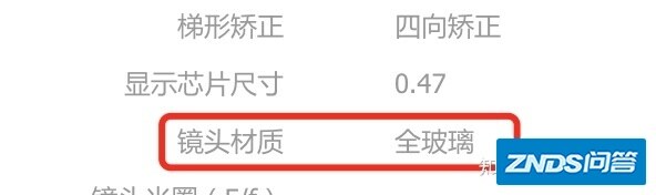

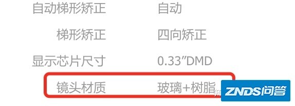

家用投影仪镜头材质对家用投影仪有啥影响?
家用投影仪镜头材质通常会有“全玻璃”和“树脂+玻璃”两种方案。
树脂的镜头,硬度不够,耐热也不行
这就会出现两个问题,一是容易产生划痕,很明显这会直接影响画面质量。
而是如果连续使用时间过长,树脂镜头因为热胀冷缩的原因,就会产生虚焦的问题。
建议有条件的情况下尽量选择全玻璃的材质。

一台好的家用投影仪一定要配合幕布使用才能发挥最近效果。 放两张图看一下幕布的增益效果。
幕布的讲究有很多,各种工艺非常复杂。价格更是天差地别,几十块到几千块的都有。  幕布的种类非常多,有白塑,玻纤,金属等等各种材料。安装方式也有很多种壁挂、 画框、电动伸缩、地拉幕。
我最推荐的幕布是金属幕。安装方式推荐 用无痕钉直接壁挂,或者是使用电动伸缩幕。你可以根据自个的需要进行选择。
划重点:
在幕布的选择上要根据自个家用投影的特点进行选择,如果是亮度较低的幕布的话使用金属幕和灰玻纤这个底色偏黑的幕布可能会影响亮度。建议流明1200ANSI以上的家用投影选择。黑色的底可以显著的增加画面的色彩显示效果,
1000ANSI以下建议考虑白玻纤。亮度低的话,不损失亮度是最重要的。
1000~1200ANSI可以根据自个的喜好权衡一下,只在晚上看,可以选择带灰底的幕布,显示效果更好,喜欢白天也能看,可以考虑白玻纤。
