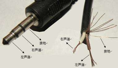

播放器输出接口是两芯音频线,如何接入到功放的莲花头?播放器输出接口是两芯音频线,如何接入到功放的莲花头?下图一的是播放器,输出接口是直接卡线的那种,下图二的是功放输入音频普通外置音源线,也就是说功放唯一输入接口是莲花头的那种左右声道!播放器... 播放器输出接口是两芯音频线,如何接入到功放的莲花头?播放器输出接口是两芯音频线,如何接入到功放的莲花头?下图一的是播放器,输出接口是直接卡线的那种,下图二的是功放输入音频普通外置音源线,也就是说功放唯一输入接口是莲花头的那种左右声道!播放器和功放 中间已经埋入线是普通天花喇叭的那种二芯音频线!我需要什么链接头或者什么设备?请详细些。

播放器LINE OUT上面的英文L(左声道) R(右声道) GND(地)。
把线切掉,然后接上去。如果你有万能表的话就更好了,测好线就好。内部线颜色可能不一样。其他线接法不变。
