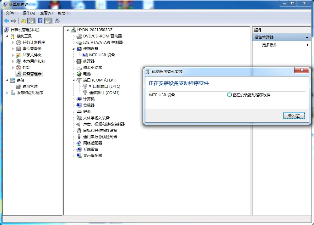

MTK驱动总是安装失败,如何强刷机?
ciyueliang 回答数2 浏览数67225
MTK驱动总是安装失败,如何强刷机?
小破孩1012 | 来自北京
mtk的驱动好像是用fastboot链接电脑时才能安装的
先把开发者选项里的OEM解锁开关打开
然后调到fastboot模式,用命令解锁,刷入文件
fastboot flashing unlock
fastboot flash boot boot.img
fastboot flash recovery recovery.img
我一般就用这三个命令,刷系统主要依赖第三方recovery,fastboot包里都有一键刷入的脚本,一般不需要输入命令
第三方recovery和adb工具包可以从网上找
不要用百度
不要用百度
不要用百度
用不了Google也可以用yandex,也可以去xda论坛看看,一般不是过于冷门的机型都有强刷机包和recovery
如果手机是ab系统分区的话,不建议刷系统,如果能找到recovery或者系统包自带脚本的话另当别论,反正我是没用过fastboot命令刷系统。

zgjzgj | 来自江苏
安装驱动可以用360驱动大师,360驱动大师数据库很全,而且实时更新,可以智能检测硬件,匹配最合适的驱动进行安装
