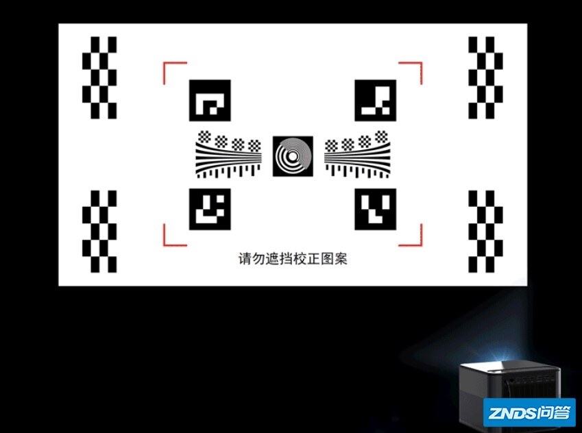

一般情况下,家用投影仪会设定自动调整的功能应该是对焦吧,比如不小心碰了一下,会自动做对焦,当然也可以关闭,防止对焦功能太灵敏影响观看。如下图是当贝家用投影刚开机的时候进行的对焦。
像梯形校正的话,我在用的家用投影是这样的画面,一般情况下也是在刚摆放好位置的时候进行调整的,调整好了之后不去移动家用投影,就无需调整了。自动梯形校正也就是一键自动,手动就是觉得不正,再手动调整4个角的位置。是不会在观看途中一直跳出来梯形校正的。先找找看,有没有哪里能关掉这一项,然后建议或是询问客服吧,毕竟不同机器不一样,。
