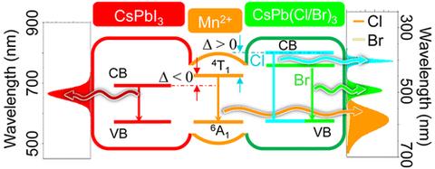

往钙钛矿里面掺入过渡金属其实是一个很有意思的研究方向,一方面是为了非铅钙钛矿的探索类研究,看能否形成金属-卤素八面体,另一方面是看能否带来新的性质,比如之前的Mn掺杂导致的双荧光峰,或者稀土金属掺杂做的下转换器。这下Ni 的特殊性质也许会进一步促进学界往这个方向挺近。说实话,我还挺兴奋的,兴奋的点在于有没有人可以做出金属铟掺杂,铟从来都是个神奇的元素,总会给人以惊喜,而如果铟可以成功掺入,那么也就意味着双钙钛矿 是有可能存在的,而这个材料在我看来是最有应用前景的无毒钙钛矿。
