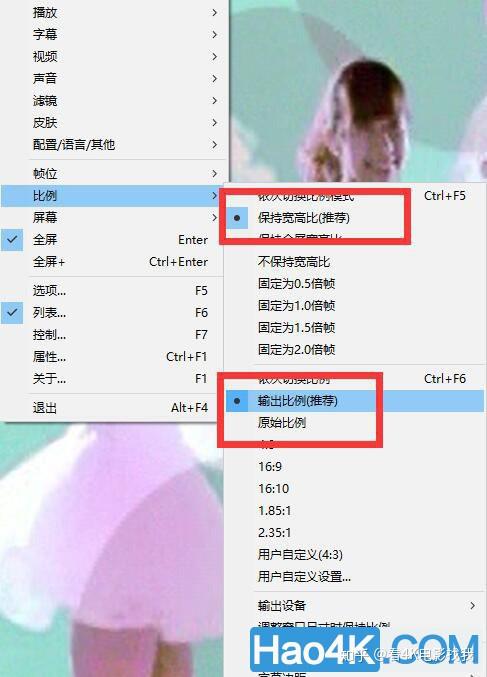

变形像素的画幅比例自适应功能:
有点绕口,什么是变形像素呢?
一般情况下,我们认为像素都是方形的1:1,比如我们平时说的1080P或1080i,是1920X1080,画面比例是16:9。但是例如日本多数电视台播送的信号却是1440X1080i,但它的画面比例依然是16:9,电视台送出1440X1080,然后在终端电视机上通过像素变形获得1920X1080。
下面我例举我硬盘里几个典型的变形像素的视频文件。
第一个是日本电视台的HDTV录制档,1440X1080变形16:9,
第二第四个是NTSC制式的DVD 标准分辨率720X480,但是却有16:9和4:3这2种比例;第三个是DVDRIP,压制者压成了704X352然后变形2.4:1的宽银幕电影。
这些视频文件,在PC上的potplayer上播放,默认设置下,比例-保持宽高比(推荐)-输出比例(推荐),即可正确显示画面比例。
作为一个将近千元的本地播放器,我本来自然的以为比例自适应是基础功能,没想到这个功能Q5和X9S都没有,只有A5有。
然后我们来看看这几个视频文件在3个网络机顶盒上的表现。左边是Q5和X9S的表现,右边是A5的表现。
