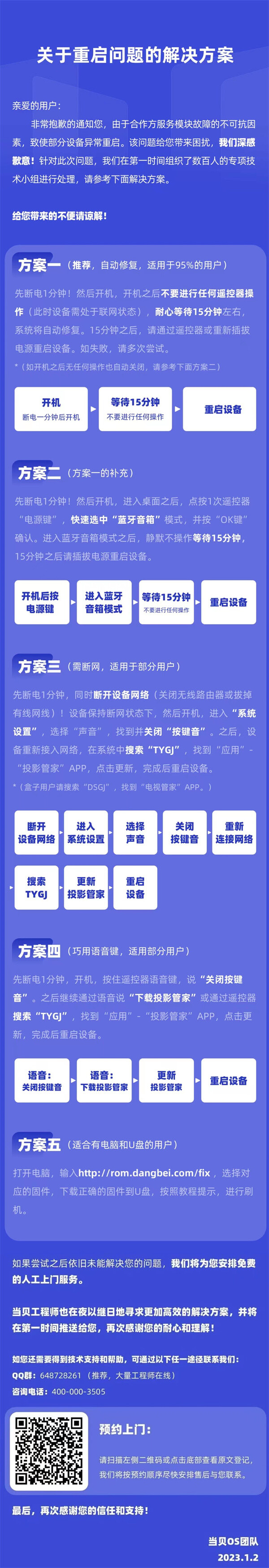

今天有人看到有人在问
当贝盒子
自动重启,当贝智慧盒子Z1 pro也出现了相同自动重启问题。遇到问题不要慌,其实这种现象应该是
软件
升级问题造成的,那么如果遇到这种当贝盒子自动重启的话怎么办呢?今天楼主也带来了当贝盒子自动重启怎么解决 当贝Z1pro自动重启解决办法,一起看看吧!
当贝盒子或者当贝Z1pro一直自动重启怎么办:
方法一:(简单实用,强烈推荐)等待自动更新
开机之后,请耐心等待15分钟,这个过程中不要操作遥控器,不要观看影片!系统将自动修复!15分钟后,请通过遥控器重启设备 或 重新插拔电源 重启设备。
(99%的用户亲测有效,如果不行,请重复以上步骤。)
方法二:根据提示更新
1、开机后会有弹窗提示桌面更新的,点击更新后重启当贝盒子或者当贝Z1 pro即可。
(因为推送提示会有网络延迟,如果还没收到提示的,需要再等待下)
方法三:更新盒子管家(U盘安装
1.断开网络后再开机;(拔掉网线,或者关闭
路由
器wifi)
2.下载盒子管家APK到U盘,然后把U盘插到当贝
投影
上。
盒子管家APK下载地址:
http://8.znds.com
3.在电视盒子上打开U盘,找到apk文件,进行安装。
4.安装完成后再重启。设备即可解决问题。
