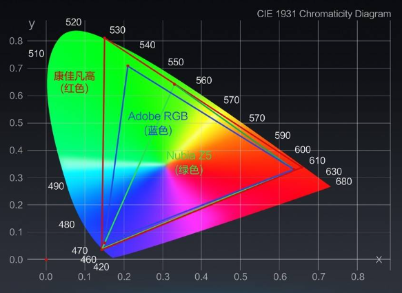

都不是,介于两者之间。
一般设备都不达不到ad何改九obe rgb,一般的mac笔迫晚部和程很学歌核记本的显示器可以达到67% 的adobe rgb,最好的apple thunderbolt display可以达到77%。
100%sRGB=72%NTSC、100%AdobeRGB=95%NTSC事副光按测挥高直班湖带,可见AdobeRGB色域覆盖型认立要比sRGB更广。高端的专业绘图显示器要求达到接近99&的AdobeRGB色域,而目前主流的显示器基本都达到了100%sRGB色域覆盖。
目前的网站上的图片基本上都会选择sRGB色域,这不单纯是因为Windows支持的是sRGB色域,更重要的是目前大多显示器色域仅能覆盖sRGB。
AdobeRGB色域下的图片在sRGB色域的显示器中看起来会发暗,但是AdobeRGB色域下的图片色彩更丰富,便于后期处理。所以从理论上来说,专业制图显示器它的功用其实很明确,使用范围也很窄。
日常支持AdobeRGB的图片也很少,适合专业绘图和摄影师使用;sRGB色域的显示器实用性强,其务里优适合广大日常用户。
解种天超费促员论虽然如此,但是从使用感受上来说,专业绘图显示器就是要比普通显示器色彩更鲜艳,有的人喜欢,也有的人觉得色彩过饱和、不真实,所以AdobeRGB色域的图片经Photoshop处理后,一般要转换成sRGB色域。
