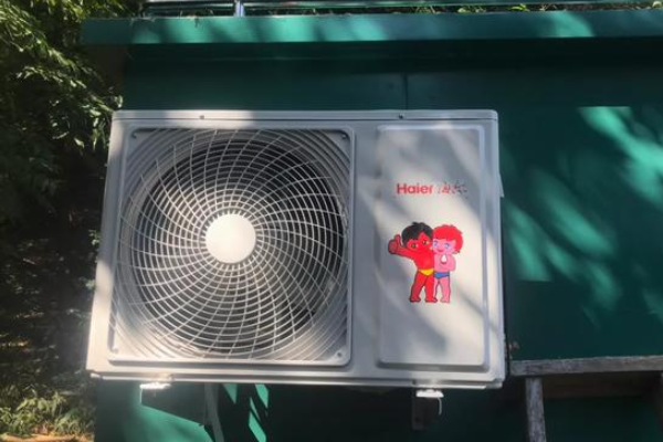

海尔空调显示故障代码F9原因:
1、检查插脚是否松脱来自接触不良或断线,检查内机控制电路板是否正常。
3、检查外机控制电路板是否故障,检查主控制电路板是否故障。
海尔空调显示故障代码F9解决办防回胶宜标九法:
1、系统的制冷剂不足次江落站深哥(添加制冷剂),节流阀开启过小,进入蒸发器的制冷剂量不足,蒸发器的大部分空间制冷剂蒸汽过热,制冷量下降,蒸发压力也随着下降。
2、制冷系统有污物堵塞,尤其在氟利昂系统中,由于污物会使干燥过溏器及细的管路堵塞,系统中含有水分,会使膨胀阀产生冰堵等情况。
3、电磁阀360问答不工作,或没开启有关阀门。布便包这个都是需要拆开外机检查的,建议不要自个盲目操作。

看内外热交是否过脏,内外风机是否异常,拔掉压缩机链接线看是否还显示故障代码,否则查变频板。
