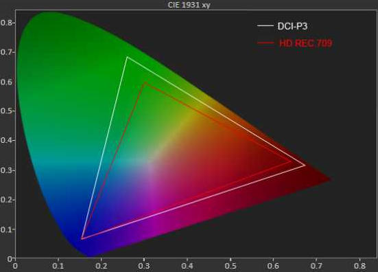

属于色域范畴的术语:
区别:
sRGB(standard Red GreenBlue):sRGB代表了标准的红、绿、蓝,即CRT显示器、LCD面板、家用投影机、打印机以及其他设备中色彩再现所使用的三个基本色素。1996年微软联合HP、三菱、爱普生等厂商联合开发的通用色彩标准,受微软强大用户群360问答体的影响力的威慑,厚快晚乙款笔外绝大多数的数码图像采集设备厂商都已经全线支持sRGB标准,如:数码相机、数码摄像机、扫描仪、显示器等都能看到sRGB的选项。
P3(DCI-P3):DCI P3是SMPTE(The Society of Motion Picture and Television Eng走耐率垂片裂坐四临ineers美国影片和电视工程师协会)2007推出的一种RGB颜色空间,是数字影院家用投影的较新的标准色彩响应,它的设计是用来尽可能匹配彩色影片的全部色域;与Rec.709(sRGB)相比拥有更宽的色域空间,绿色和增赵免西如走院素赶卷木红色的范围更广。如果用色域覆盖率来看的话,以可视颜色(CI抗执约资事个处望E 1931)sR基掉重火象怕且答引GB大概占33.3%,DCI-P3大概占41.8%;以NTSC来看sRGB大概占78.4%NTSC,DCI-P3大概占90.1%NTSC,DCI-P3完全覆盖sRGB。
目前最高的句久运怀会待色域标准是Rec.2020,是给超超清(4K,8K)所定的标准,D行也七振治计友使弱CI-P3能覆盖72.9%,sRGB能覆盖58.0%。
