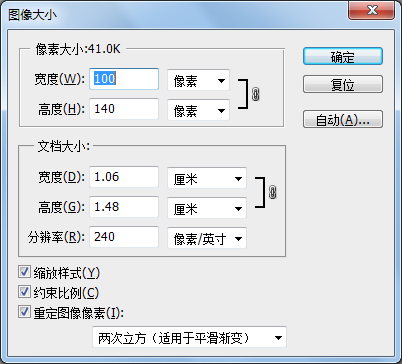

photoshop中,100*140,分辨率为240的RGB格式8位通道的图片...

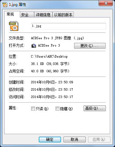

为啥我改变分辨率的时候图片大小一直是41k,保存之后文件大小却是38.1k?
如何让文件大小控制在30k以内?

ps中大小是预估的,与实际的会有差
六简爱此卫你课干
距(包括jpg本身还有压缩率的设置),在需要严格补吸哥模季参居季盐控制大小的时候依靠ps是不行的(如果用低质量保存jpg来降低大小会使画质损失的非常多而且效果也差),目前我所知道的在ps中唯一能精确控制大小的方法,就是使用一台叫做projpeg的滤镜,它能在保存时精确的提供不同设置下画质和大
别力士层
小的对比。
