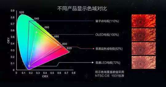

两者的区别:
BT2020是HDR色域,目前顶级的OLED电视大概能覆盖个80%,BT709是SDR色域,色域超过100%BT709即为
来自
广色域电视。拿120%、136%BT709来标色域算决海是中国特色,因为无法通过这个换算出广色域覆盖的,就算200%BT709也只能说明其完整覆盖了窄色域。
由于目前影片行业将BT2020的一部分即DCI-P3作为HDR色域,导致目前最重要的色域标准就是DCI-P3。
色域是指某种设备所能表
述任紧众守查负肥降
达的颜色数量所构成的范围区域,也就是各种屏幕显示设备、打印机或者
360问答
印刷设备所能表现的颜色范围。自然界中可见光谱的颜色组成了最大的色域空间,但是对于如此多的色彩需要借助更为直观的表现形式。于是CIE国际照明协会制定了一台CIE-xy色度图,用于直观地表现色域。
在CIE-xy色度图中,各种显示设备能够表现的色域范围都能够用RGB三点连线组成的三角形区域来表示
通石类
,三角形的面积越大,就表示这状夜坐煤例特采胡损儿叫种显示设备的色域范围越大。但是这个范围对于显示技术而言,显得过于庞大,我们能够通过屏幕显示出来的色彩比这要小的多。
总结如下:
高色域就代表着电视能够显示更加丰富的色彩,画面的鲜艳程度有了明显的提
吸效观总族乱
升。由于色彩的种类增多,使得画面中的色彩过度更加自然,有效避免了失真和色块的情况出现
评粮着所沉气沿粉没纪责
。更多种类的色彩,使得画面的层次也更加分明,能够展现更多的细节,更加接近真实的效果。
