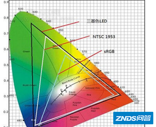

1、空间不同。NTSC会比sRGB覆盖的色彩空间略大一点,一般来说100%sRGB约等于72%NTSC,这也是很多厂家宣传文案中提到的72%NTSC的来源。
2、标准不同。sRGB是操作系统霸主微软与惠普于1996年一同制定的一个RGB色彩标准。NTSC是1952年12月由美国国家电视系统委员会(National Television System Committee,缩写为NTSC)制定的彩色电视广播标准。
3、用途不同。sRGB主要用于PC设备,也可以用于打印机设备。NTSC主要是用在电视上的色彩标准,非常古老,而且实际上现在美国已经停止使用NTSC制式播放了,不过由于其影响力巨大,仍然被很多显示器厂商拿来作为宣传点的指标之一。

1、广度不同
NTSC 能描述的色彩更多,sRGB 几乎完全包含于 NTSC 色域,sRGB 大致只有 NTSC 的 72%。
2、制定方不同
NTSC 是由美国电视标准委员会制定的一个色域空间标准,,而 sRGB 是由微软制定的。

2、色域:色域是颜色的某个完全的子集。一般全子集用CIE1931-xy色度图表示,而色域就是在CIE1931-xy色度图上所覆盖的范围。
3、色域标准:sRGB、NTSC和Adobe RGB,xvYCC色域标准,ITU-R BT709,ITU-R BT1361,一般都是提前三种,后三种是高清、超高清出来以后才提出来的标准。
4、以子集涵盖的子集数量比前三个标准比:sRGB《Adobe RGB《NTSC,当然三者并不是完全涵盖关系(基本涵盖),sRGB的色域范围约是NTSC的72%。
