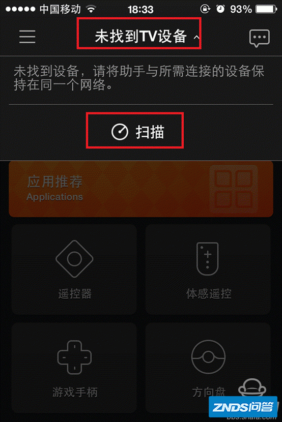

下图里有二维码,下载这个二维码就可以安装阿里TV,安装完阿里TV助手后打开,如果显示未找到TV设备,请点击它,然后再点击扫描就可以找到了(前提是在同一局域网内)
这里需要特别说明一下的就是下图红框内的方向盘,是可以有个虚拟鼠标一样可以移动点击的,有些时候非常管用的哦。 还有正中间的麦克风的图标,按一下,可以进行语音搜索影视或者打开已经安装的应用。
