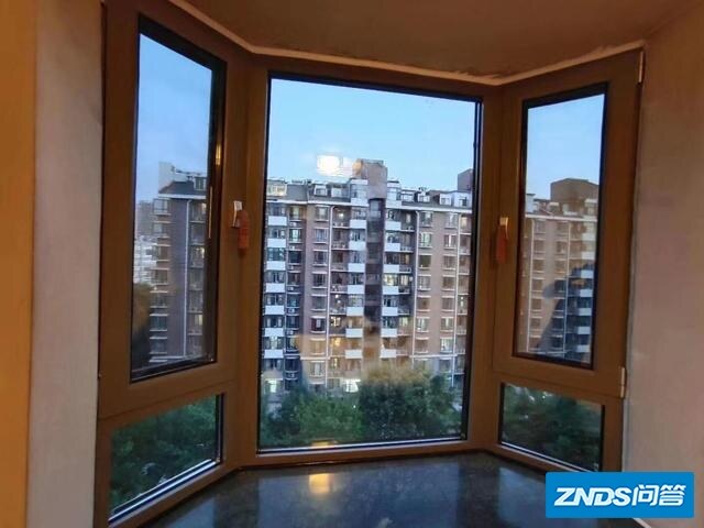

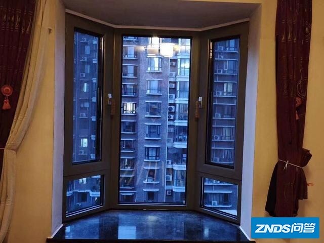

新房装修,是有流程顺序的,装修第一项,很多人换掉原来的窗户,重新安装断桥铝窗,有些人不喜欢原来的入户防盗门,为了安装指纹锁开关更省事,重新安装防盗门,用在墙面或者地面上的材料,是不可能随时搬走的,那么问题就来了,第一次装修,装修的先后顺序是如何做才好?下面给阅读者们详细分析解答。
正确的新房装修流程顺序
一、新房装修流程
新房装修一 、新房装修是有流程顺序的,对于装修过新房,或者在这方面有经验的人,这里面的细节一清二楚,也不完全是这样,对于没有装修过的小白,一窍不通是肯定的,装修听起来简单,实际是非常繁琐的一件事情,在这方面不懂,且没有经验,装修几个月下来,累得筋疲力尽,毫不夸张真的是这样。
新房装修二 、第一次装修,没有这方面经验,是很正常的事情,装修结束就懂得了,新房装修第一项,换掉原来旧窗、防盗门,结束之后,按照不同空间进行整体改水、改电,水电从新安装结束,卫生间墙面、地面进行抹平处理,因为卫生间做防水涂料,对墙面平整度要求很高,用找平砂浆均匀抹平就可以。
