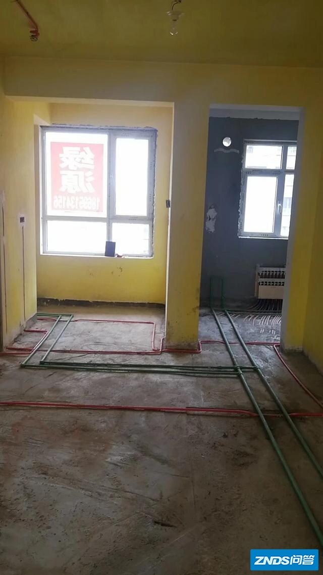

3. 水电改造
主体结构拆改完成以后,可以进行水电改造,水电改造其中包括,卫生间防水改造,马桶和脸盆的位置确定。厨房排水管道,烟道,以及橱柜设计用水阀门,比如说菜盆水管位置的确定,电源开关插座的位置确定等等。
