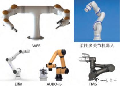

8.2 国产牌子
2017年年底,市场上出现了伯朗特 28500 元的六轴机器人裸机;广州启帆 39000 元协作机器人;天太机器人 30000 元以内的 SCARA 机器人;猎豹 29999 七轴机械手;以及慧灵科技 8000 元以内的协作机械臂。其中伯朗特 2018 年出货量 5129 台,跃居国产机器人销量第一。 2018 年聚友光机作为广州启帆下探中低端领域的销售渠道之一,再次推出整机定价为 19900 元的 SCARA ;欢颜机器人在 7 月初推出出厂价为 39800元的首款协作机器人,在预定期间“买十送五”。
2014 年以前,一台普通的 AGC 可以卖 16 万元左右,目前有些企业只卖不到 4 万元。过去国内 AGV 价格普遍为十几万到一百万元不等,但如今也有企业推出了 3万以内的AGV 。长久以来,价格也被视作国产机器人的竞争优势,国产机器人低价频现一定程度上有利于国产机器人的普及。
2015年底,由北京大学工学院先进智能机械系统及应用联合实验室、北京大学高精尖中心研制的人机协作机器人WEE先后在上海工博会、深圳高交会、北京世界机器人博览会上参展亮相,表现抢眼。WEE双臂协作机器人具有高负载自重比(1:2)、全方位动态补偿控制方法、完整的力控制策略运用、先进的智能人机界面等特点。它不仅拥有独立自主知识产权,或是一台具备国际先进水平的高带宽、轻型、节能工业协作机器人,目前WEE正处于产业推广阶段。
在2015年11月的上海工博会上,我国最大的机器人产业化基地、机器人产业的龙头企业——沈阳新松自动化股份有限公司推出了国内首款高端7轴人机协作机器人。这款柔性多关节机器人具有快速配置、牵引示教、视觉引导、碰撞检测等功能,具备高负载及低成本的有力优势,能够满足用户对于投资回报周期短及机器人产品安全性、灵活性及人机协作性方面的需求。
2016年的上海工博会,大族电机携最新产品Elfin六轴协作机器人精彩亮相。机械臂采用模块化安装,装配快捷,控制简单,维修省事,成本较低。其自重21Kg,额定负载5Kg,重复精度可达±0.1mm,能够满足生产需求。作为协作机器人,Elfin可配合工人工作,也可用于集成自动化产品线、焊接、打磨、装配、搬运、拾取、喷漆等工作场合,应用灵活广泛。
商业上,我国协作机器人成品化进程相对较晚,但也取得了一些可喜的成果,如新松、大族、遨博、达明、珞石、节卡、艾力特等都相继推出了自个的协作机器人。
