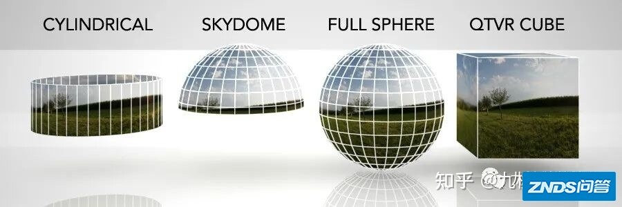

全景
在VR视频中要做到完全沉浸感需要显示四面八方的内容,视频的像素点就会按照一个球形排布,这样人就能看到全景的视频,或者叫做360度视频。
半景
在VR视频中还有180度的视频,像素其实是按照一个半球形的排布所以称为180度视频或者半景视频。

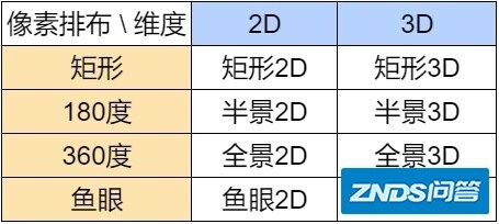

VR视频模式的8个大类:
VR视频模式细分
根据以上分类我们得到了理论的8个大类,但实际在内容生产、技术演进和用户消费中又产生了多个细分和调整。

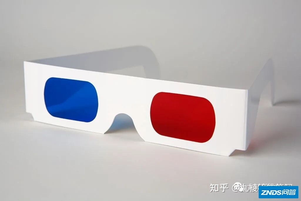

红蓝3d时代
当人们发现只要给左右眼分别对应的画面,就能呈现3d立体画面。根据光的穿透特性,红绿蓝可以组成所有颜色,红色的光无法穿过红色透镜,蓝色的光无法穿过蓝色透镜。因此在同一个画面中投放用不同颜色代表不同角度的画面,用户带上红蓝透镜的眼镜,就能看到立体的画面,但是人们也发现通过透镜的光,亮度损失和色彩损失都比较大,这个技术很快被取代。

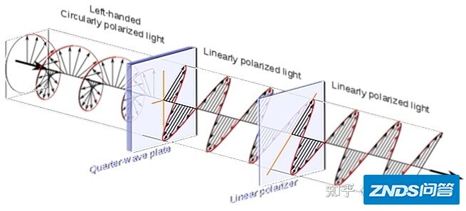

偏振式3d影院时代
光子有波粒二象性,对于一个向‘法向量’发射的光,从垂直于法向量的平面上来看,可能是上下左右各个角度的摆动。根据光的粒子性,假设通过特殊光栅结构一台投影机,只发射上下波动的光子,另一台投影机发射左右波动的光子。那么不同摄像机发射不同角度的画面。用户带上偏振式眼镜就可以看到不同的画面了。
偏振式3d流媒体时代

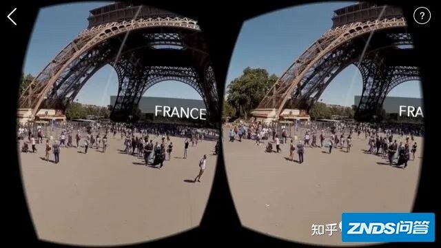

左右3dvr盒子时代

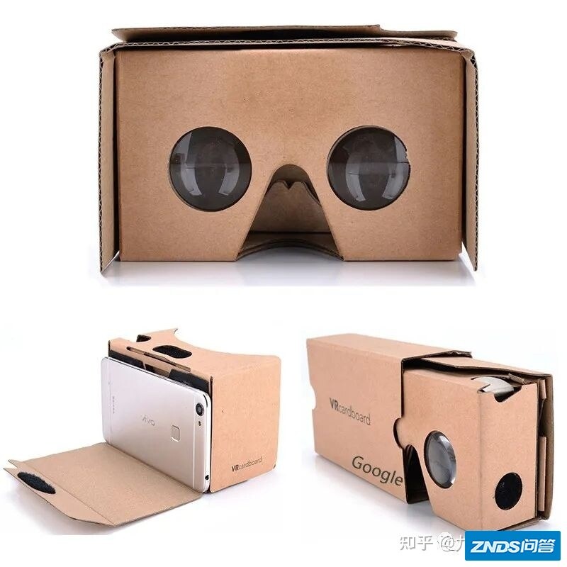

以前的方式都要佩戴眼镜,16年左右vr盒子出现了。因为距离眼镜非常近,所以直接可以控制左眼和右眼看到不同的内容。所以手机播放的画面也不再是畸变的,慢慢的3D资源也开始变成非畸变的左右视频,但泡沫过后手机盒子很少看到了。

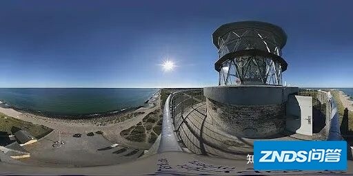

怎样制作全景画面呢?
多角度拼接法-瓷砖贴球
在没有专用3d相机且摄影设备还不发达的时候,通过固定位置多个角度拍摄大量的照片,然后像给球贴瓷砖一样进行拼接就实现了全景图像。
半球面畸变法-凹凸镜
后来很快就发明了鱼眼摄像机,也就是像凹凸镜一样可以拍摄广角镜像,最后二维上呈现一个圆形畸变图片。这样只需要几张图就能实现拼接。但是球形图对于影视后期制作非常不方便。

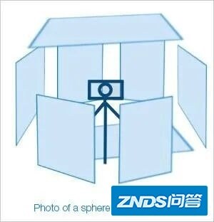

正方体拟合法-正方盒子
cube拟合就是一个正方体有6个面可以形成一个方形空间,在通过播放器进行拼接优化接缝,就能实现全景图像。这样的图像对于后期制作要有好的多。而且摄影机六镜头方案也很容易形成标准,有利于形成市场。立方体的6个面展开图,可以呈现T型或者横T型,很容易切割成2块,视频存储到一个画面,一个放上面一个放下面即可,十分方便清晰。
腰鼓畸变法-世界地图
六边形毕竟还是有很多90度直角,像素点分布不均衡。随着技术的发展,鱼眼镜头开始能拍摄大于180度的画面。所以像世界地图一样展开画面,顶部底部会延展性形变,而中间部分则没什么形变,而这一部分往往是视频关注的核心。亚洲版世界地图看到的俄罗斯超级大,而实际没有那么大。当全景图以平面的方式呈现的时候。距离眼睛近的物体占视角多,就会显得特别大。拍摄站立的全身人像优点像橄榄球,就是腰鼓畸变。

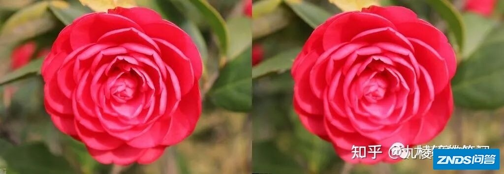

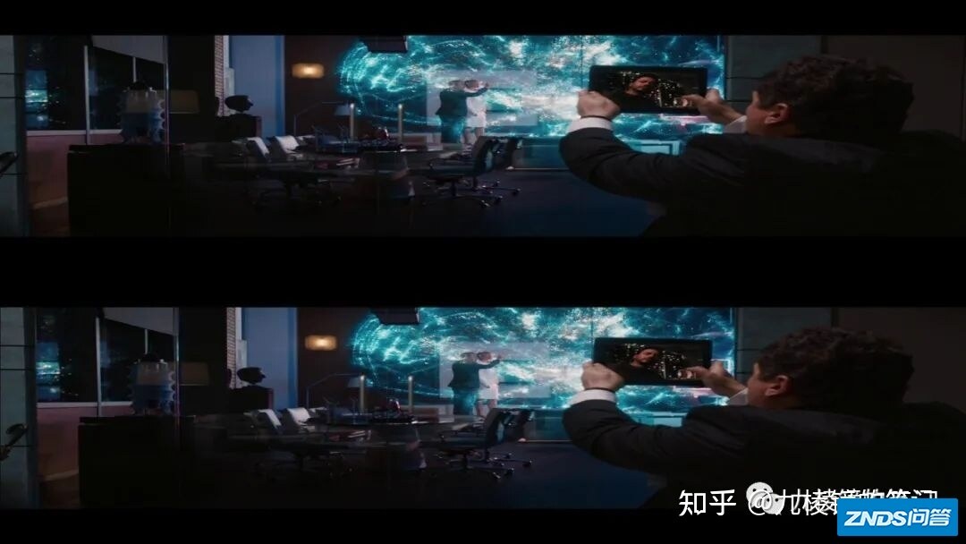

2. 矩形3D - 偏振式上下排列
偏振技术成熟度高,影视普遍是21:9的,上下压缩信息可读性下降厉害,这种排列方式
比较少见

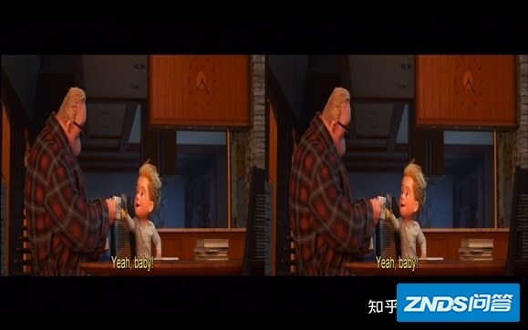

3. 矩形3D - 偏振式左右排列
六年前应该是非常常见的,有很多那时候的电影都流传出了这种版本,不少人都有备份。

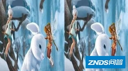

4. 矩形3D - 左右3d排列
四年前手机vr盒子的兴起,用户手里开始流传一部分这种资源,又因为近些年流媒体更成熟,所以
有很多这样的3d影视资源
。毕竟10元的手机盒子,总是还有一些小朋友好奇试试,所以b站上也流传很多。

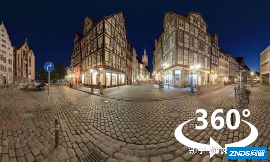

7. 360全景2D - 腰鼓畸变
近3年鱼眼镜头和智能拼接算法 都在进步,所以人们开始更加关注视频的后期制作。腰鼓式畸变对于后期制作人员更加友好,逐渐统一了市场,现在基本都是腰鼓畸变,是
最为流行的VR全景视频模式

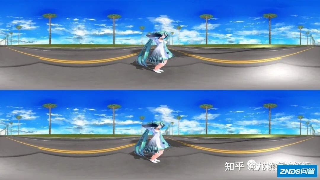

8. 360全景3D - 腰鼓畸变偏振式上下排列
现在使用最广的显示器还是1080P,2k和4k逐渐普及。在技术基础 视频压缩编码,视频传输带宽,软件播放算力 等诸多情况下,国内刚刚开始普及4k,海外主要普及8k。而仅仅360度全景2D视频就需要12k到16k的分辨率才能基本满足“可以看”的水平。3D还要在这个基础上分辨率翻倍,
现阶段基本不可能,所以几乎没有此类视频资源

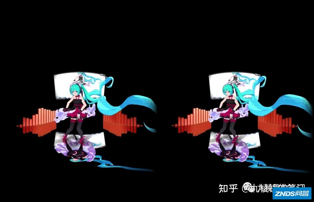

10. 180半景3D - 腰鼓畸变偏振式左右排列
因为矩形3d中偏振式左右的接纳程度和技术使用最多,并且现有的绝大部分视频都是扁矩形。180半景2D在二维屏幕上表现出来是个长宽比1:1的样子,180半景3D表现成了左右并列的样子。(没有矩形中的横向压缩畸变)结合对于180半景2D的分析,
半景3D近乎完全保证了沉浸感的同时,将视频制作、传输、存储、播放的使用效率最大化
。如果有人沉下心来做这种视频的作品,2-3年后绝对是顶流,但
目前只有海外二次元MMD一个极小圈子在玩这东西

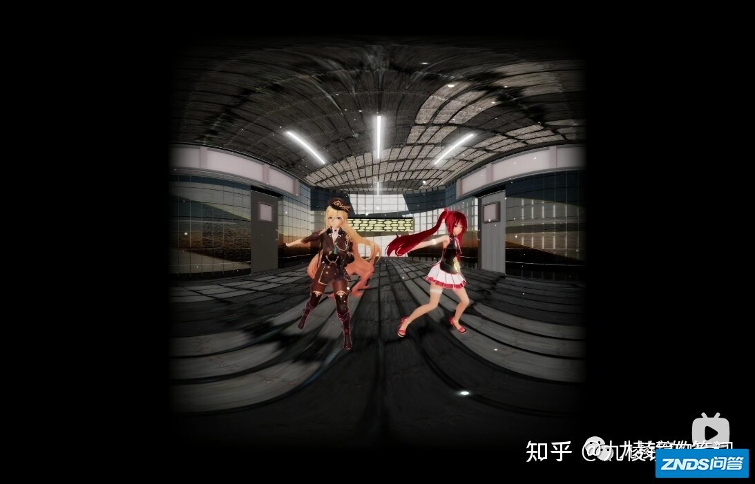

12. 鱼眼2D - 凹凸镜
因为视频内容没有人规范,导致可视角变化非常多,播放器无从适配,也就没有用户,恶性循环。但专业影视团队拍摄中,要使用鱼眼镜头,会拍出这种画面,
和普通消费者目前关系不大
