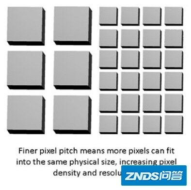

我们可以一眼看出电视机画面与家用投影画面的不同,主要原因来自于成像方式的不同。电视机机不论是指什么显示技术,其成像本质都绕不开以红-绿-蓝为基础的次级像素点,次级像素点通过发出不同强度的色光,形成一台完整的像素,数百万个像素形成一幅最终的图像。不管是LCD或是OLED,要么依靠屏幕背光要么像素点自发光,总之每个像素点是会自个发光的。如果凑近了仔细看,就能看到这三种颜色的小点点。

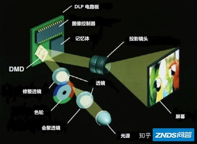

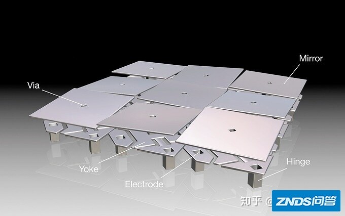

常见的家用家用投影现阶段一般采用DLP家用投影技术,其原理可以简单理解为把光先用成像元件反射形成图像,再用高速切换的红-绿-蓝三色的光为图像染色,利用视觉暂留形成彩色画面,再通过镜头把放大的画面投射到想要的地方。其核心成像元件为DMD芯片,旗舰机家用家用投影的DMD芯片上有207万个微镜,也就是可以投射出1080P的画面。由于DLP技术画面的形成和上色是分开的步骤,画面的色彩由高速切换的红-绿-蓝画面形成,凑近了看能够感受到的就是一台像素点就是一台颜色。

上面给出的图片中,我们可以很容易地发现,次级像素点之间以及单个像素点之间是有一定间隔的,到一整个屏幕上就是说不是每一台点都能显示影像。每一台像素点都需要有配线部分、晶体管部分,这些都是光线不能通过的。有效的透光区域与全部面积的比例就称为开口率,通俗的可以理解为像素的间隙。
由于电视机的成像方式决定了它有较多的次级像素,需要配线或者隐藏晶体管的不透光部分也会更多,当在较近距离观看的时候,就会比较明显地感觉有“颗粒感”,或者是感觉画面有格栅化的情况。如果观看距离稍远,这种现象会有所缓解,但是视野内屏幕占比又会变小,少了沉浸的观影感。
家用家用投影采用的DLP技术,成像主要取决于DMD芯片,刚才也提到成像原理是依靠芯片上的小微镜,色彩的形成则是依靠快速转动切换的色轮。没有了配线部和晶体管的限制,单个像素点之间几乎没有间隙。即使在较近距离观看,也不会有格栅化的感觉。
