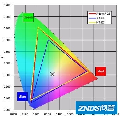

NTSC 标准的色域比 sRGB 要大,但是并没有完全覆盖 100% sRGB。
蓝色三角是 sRGB 的色域,左下角并没还有完全覆盖

在色度图上,NTSC的面积是比sRGB更大,但值得注意的是,NTSC并未完全覆盖住sRGB,sRGB有一小部分是在NTSC之外的,因此,即使你NTSC的色域覆盖达到100%,sRGB的色域覆盖依然不能达到或接近100%!
sRGB/NTSC的面积比约为72%,因此市面上比较常见标72%NTSC的屏幕,商家想利用72%NTSC=100%sRGB来瞒天过海,但这个等式只是面积上的相等,并不能明确sRGB色域的覆盖情况。
