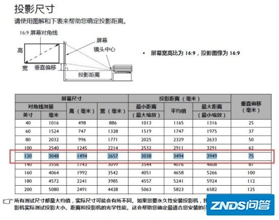

3、投影距离与画面尺寸
每家投影仪的结构都不完全一样,投射距离和画面尺寸的比例也不一样,比如超短焦的机种只要放在投影幕或墙壁前面,不需要太多空间就能投放至大屏幕;而一般投影仪则会受限于对焦距离,最短需要大概1m 左右才能拥有清晰影像,距离越远、画面就越大。
先量一量自己房间的长、款,投影仪和墙面的距离再选合适的比例。
