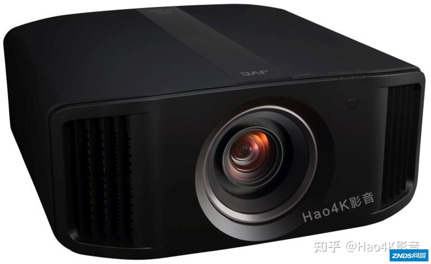

JVC DLA NZ7的前视角

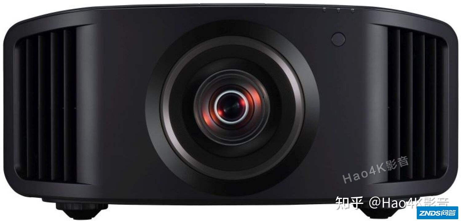

NZ7的镜头是一台65毫米的全玻璃镜头,有15组17个镜片。与较大的100毫米镜头一样,它是JVC现有NX系列中的一台延续。宽2倍变焦将100英寸的16:9图像从大约11至22英尺处投射出去(您可以用ProjectorCentral DLA-NZ7计算器查看您图像尺寸的投射范围)。它提供了的±80%垂直/±34%水平镜头位移,并且有10个镜头记忆用于2.35:1'Scope屏幕的恒定图像高度设置。还有一台变形模式的外置镜头。

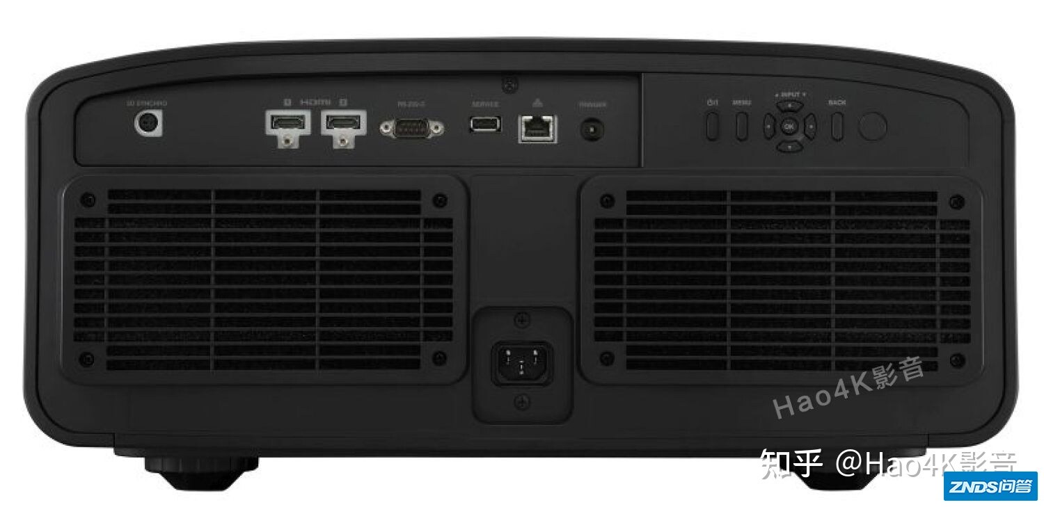

从外观上看,所有三个型号都与现有的产品相似,有一台相当大的底盘设计,可从后面引入冷空气,并从横跨镜头的一对通风口排出。DLA-NZ7的尺寸为19.7 x 9.2 x 19.9英寸(WHD),重量为49.5磅。它可以适应书架式或倒置式天花板安装,用于正投或背投。大机箱和没有灯泡的好处之一是风扇噪音特别低。NZ7在低激光模式下的额定噪音为24dBA,使用的是工厂实验室在隔音室中的标准平均测量值。我从它前面五英尺和下面两英尺处进行了随意的测量,这模拟了近距离的天花板安装,在这种情况下,也恰好暴露在排气风扇在一台噪音底限为27dBA的房间里,LD Power激光设置在低或中位置时,风扇的噪音是一台安静的嘘声,测量值为37.1dBA。在高位时,它的噪音攀升至38.6分贝,这也为声音提供了一台略高的音调,但它仍然很容易被大多数原声带所掩盖。与我测试过的其他一些激光家用投影仪不同,没有与Blu-ESCENT引擎相关的高音调电子啸叫。这是一台安静的家用投影机,可以离观众很近。
JVC DLA NZ7遥控器
第二个 IR 接收器和键盘一起位于后面板上,你可以用它来代替遥控器。除了一对现代的HDMI端口,你还可以得到一些控制链接。RS-232C、RJ45 LAN和一台12伏触发输出。一台USB Type A端口用于固件更新;它不会播放闪存驱动器的内容。还有一台3针Mini-DIN 3D同步输出,用于JVC的RF 3D发射器,如PKEM2(99美元)。全3D播放需要一台发射器和兼容的3D眼镜。

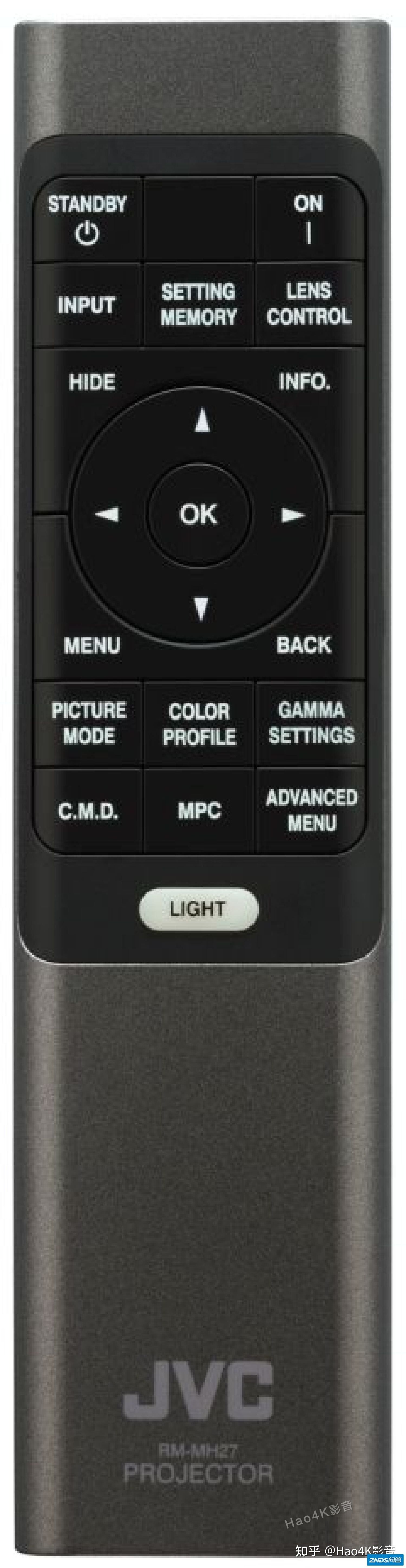

遥控器是JVC在推出其4K型号时推出的紧凑7英寸相同。它的按钮上有明亮的背光图例,但没有像JVC的老式全尺寸遥控器那样可以直接访问图像调整,而且平面按钮都是相邻的,所以它们无法真正通过触摸感觉来辨别。不过,大部分调整者想要的东西都在这里,包括改变图片模式、色彩配置和伽玛设置的按钮,以及镜头控制和记忆。在我评测的大部分时间里,我使用了我的JVC DLA-X790的全功能遥控器,它运行完美,使用起来更轻松。

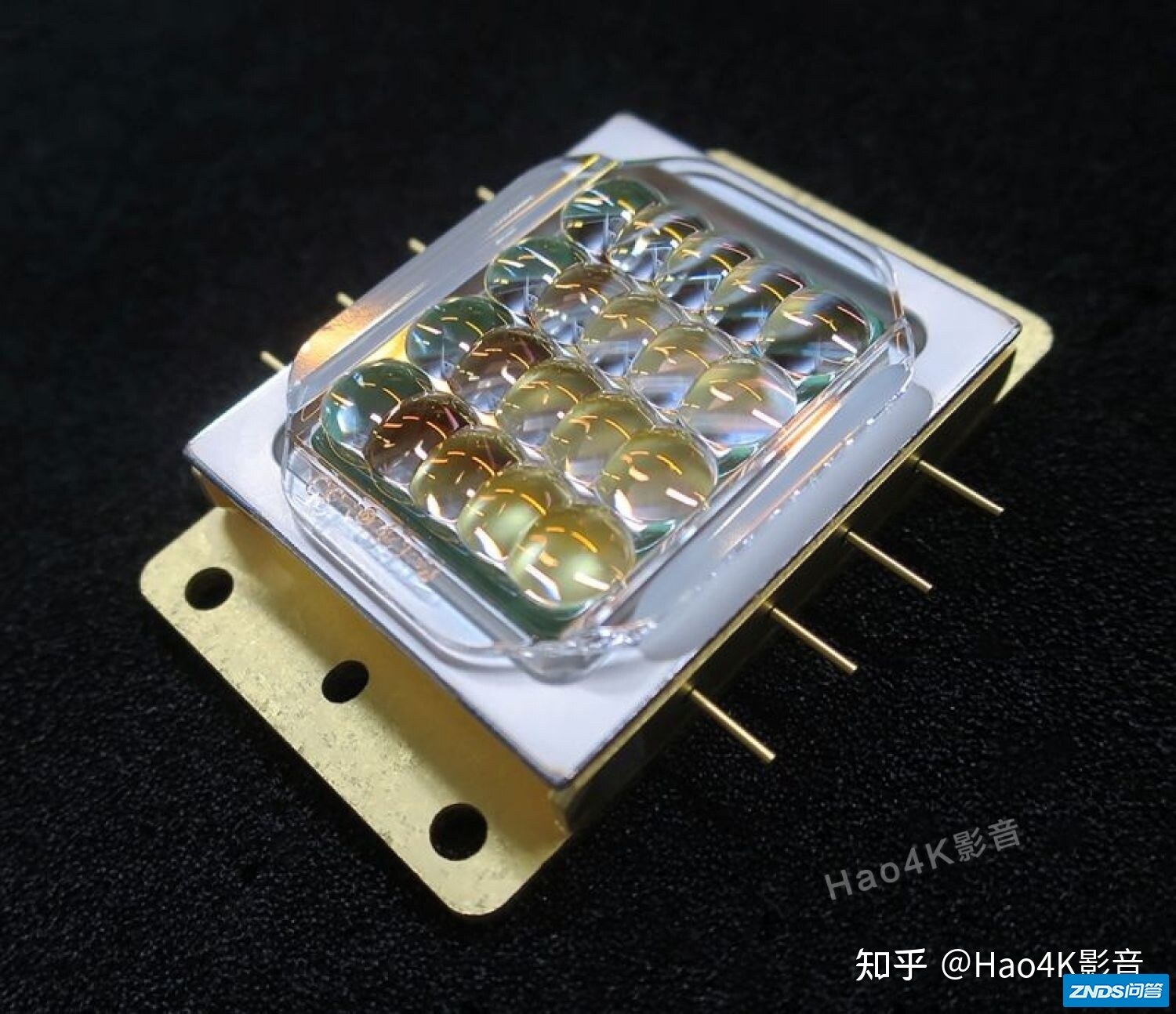

JVC DLA NZ7 BLU Escent,JVC的BLU-Escent光引擎使用这里显示的蓝色激光二极管模块和一台黄色荧光粉轮来实现所有的原色。

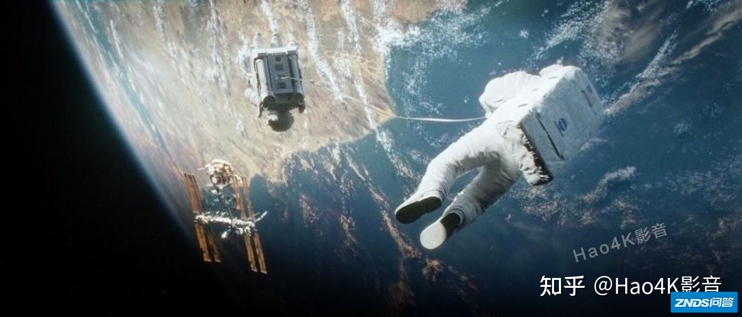

在NZ7上看1080p的SDR图像是非常惊人的。在《地心引力》蓝光碟的开头部分,有许多黑暗空间的景象和带有明亮亮点的混合图像(白色宇航服和白色及铝箔覆盖的航天器),真正展示了伟大的黑色水平可以做什么。首先,经过校准的白色是明亮的、清晰的和特别中性的--在它们中不可能检测到哪怕是一点点不自然的粉红色温暖或多余的冷蓝色。甚至在我的碟机屏幕保护程序的黑色框架下,反弹的白色Oppo标志看起来也是...白色的。
在《地心引力》中,白色宇航服在黑色空间中的明亮亮点展示了JVC DLA-NZ7的对比能力。(图片来源:华纳兄弟)
地心引力为家用投影机的激光动态控制提供了很好的材料,并在此证明是有效的。模式1明显加深了已经很好的黑色水平,并增加了空间的黑色和字母条的维度,只是在亮度上有一台几乎无法察觉的牺牲。相比之下,模式2更明显地压低了白色的峰值,同时也更容易出现明显的抽水伪影,并严重降低了高要求内容的亮度,如这部影片开始的黑底白字的标题卡。模式1通过了这些内容,只在第三和最后一台标题卡上出现了最轻微的小插曲,尽管它确实明显降低了字母的亮度。我在一台镜头中看到了真正的回报,这个镜头显示了一台穿着白色衣服的宇航员的轮廓在黑暗的星域中翻滚,越来越小。使用模式1提供了最佳的折衷方案,既减少了太空的黑色,又保留了太阳在太空服上的反射和星星的亮度。模式2提供了一台诱人的深黑色,但从高光部分拉出了太多的冲击力。

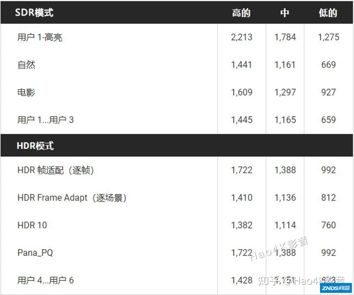

亮度
与许多家用投影机不同,JVC DLA-NZ7没有一台特定的图片模式,旨在使其亮度达到标准,但其对SDR模式中可以将家用投影仪设置到最大亮度模式。具体来说,将其设置为SDR用户模式之一,然后为色彩空间和高亮色温选择关闭位置,就会产生最大亮度。在这些设置下,家用投影机测得2213 ANSI流明,刚刚超过其2200流明的规格。然而,这些设置导致了严重的绿色偏移,大多数观众会发现任何真实的内容都是不可接受的。
在默认设置下测量所有的预设,但将LD Power激光器设置在高位,可以更真实地反映出用户每天会遇到的情况。下面是在三种LD功率设置下对所有模式的测量结果。请注意,当HDR帧适应模式被设置为逐帧分析时,用于测量的全帧100%白色模式会触发输出的提升,而逐场景设置则反映在图表中。在观看内容时没有观察到这种情况。
JVC DLA-NX7 ANSI流明
