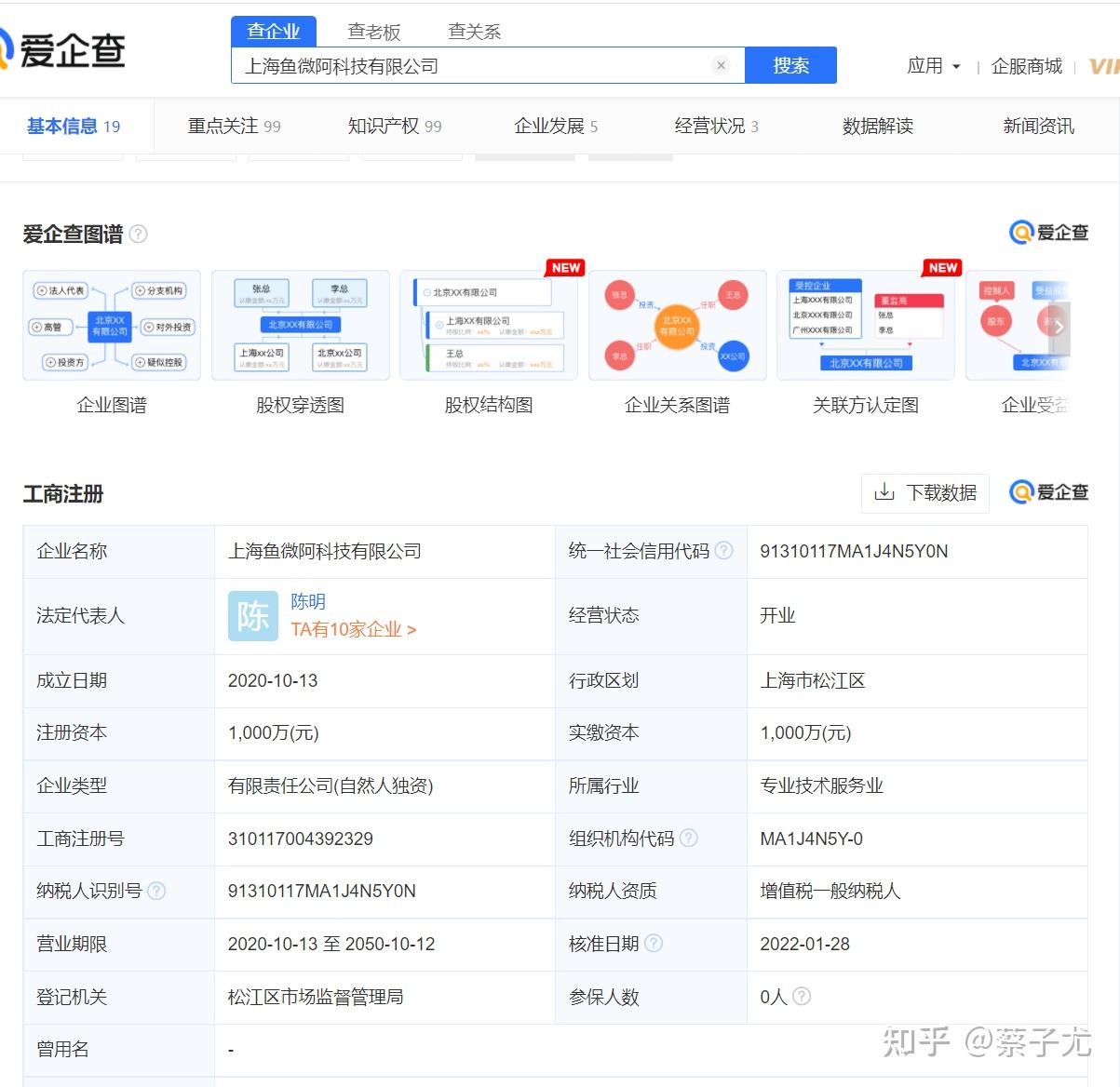

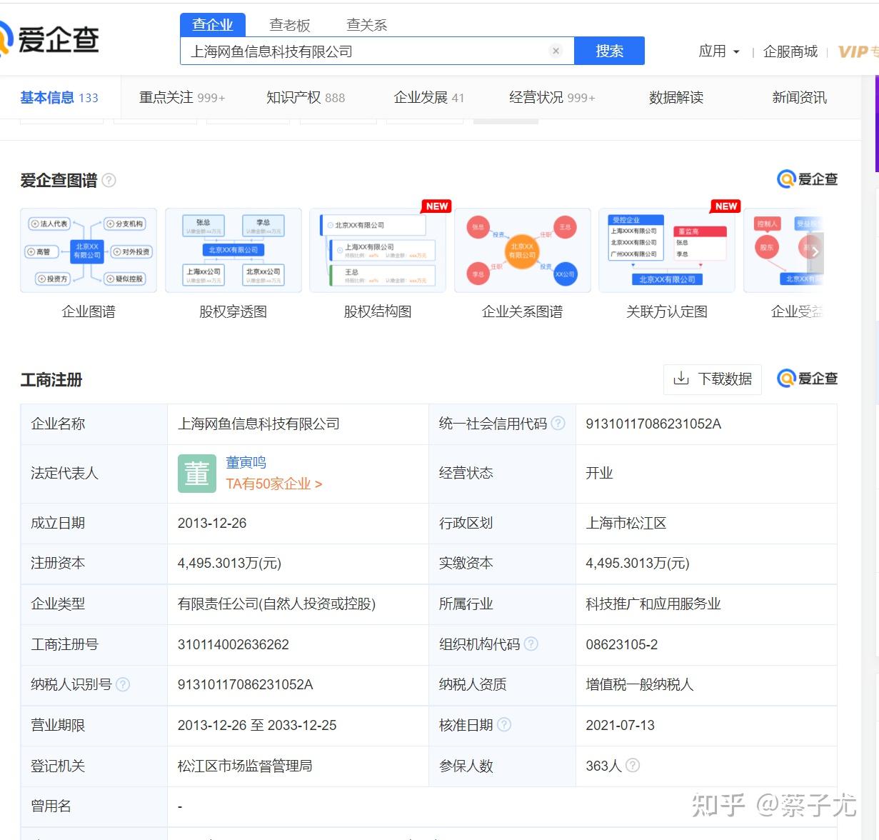

根据包装上的信息,查到这家2020年10月成立的公司。
其之上的投资股东正是网鱼网咖的董事长,黄锋先生。也就是下面这家网鱼信息科技的实际控制人。
这说明YVR,虽然成立还不到2年,其实是有一定背景的”创业“公司。

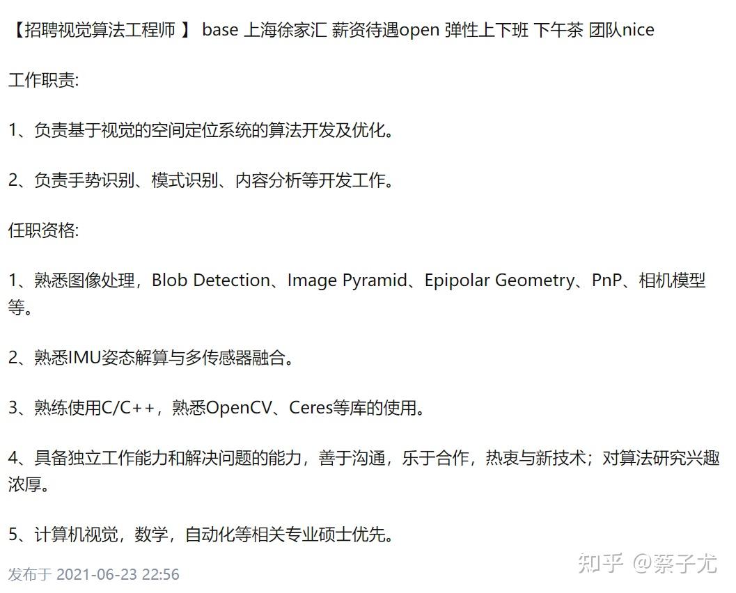

我还在资深看到招聘的文章。
看日期是21年的6月,应该是硬件定型之后的事情了。

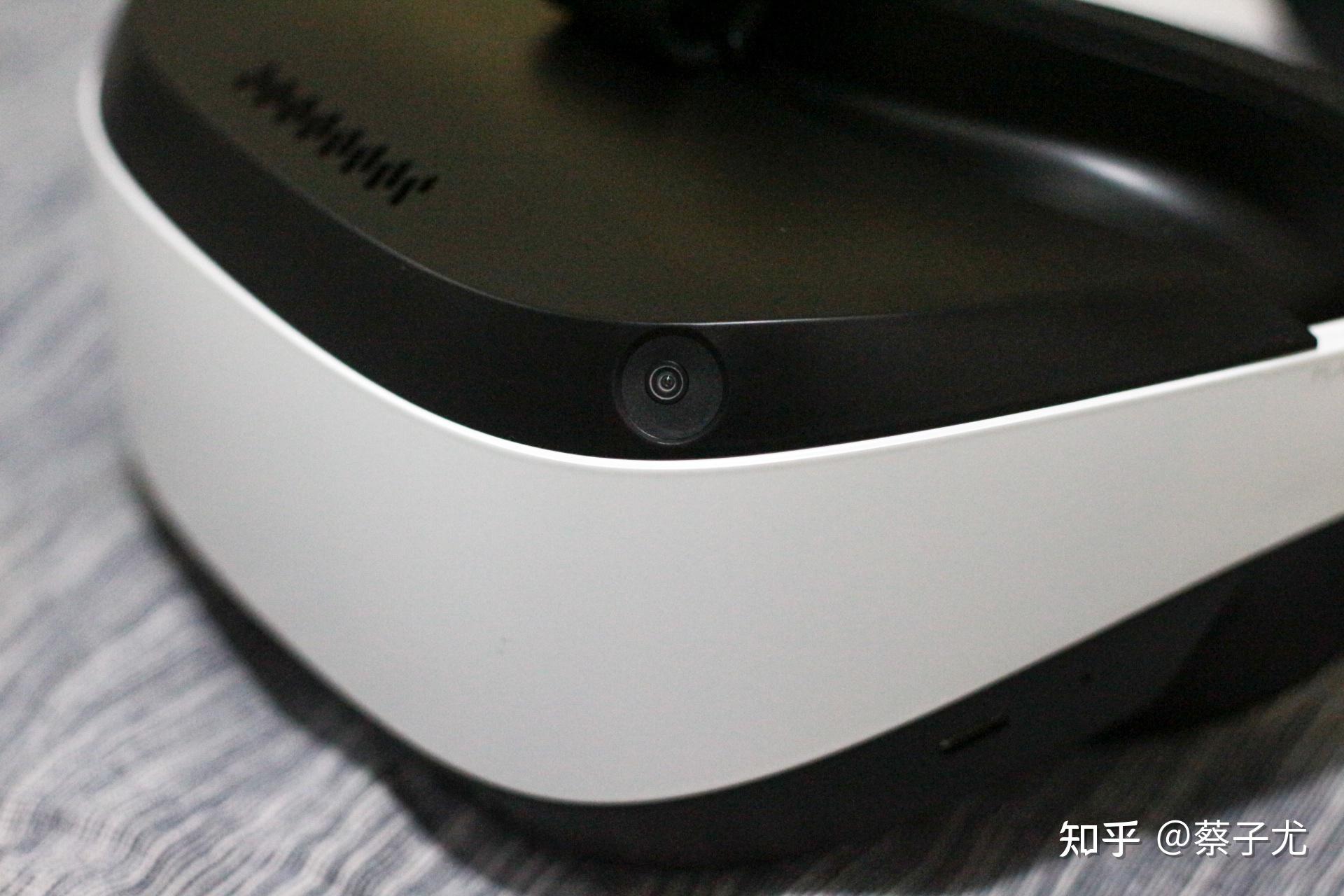

第一眼就非常熟悉,看起来想国内某个大厂的产品设计。
不过,实际仔细看或是有点区别的,也证实了上面所说的,有从国内VR行业一线企业挖过来的人才。

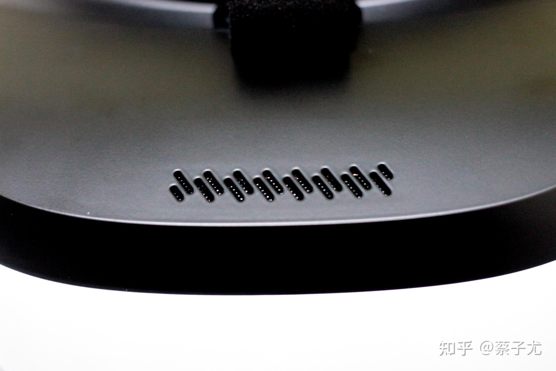

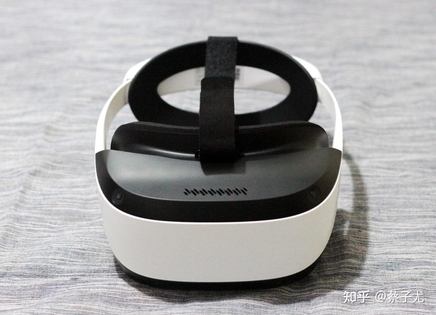

上方的散热孔开的不算大,玩的时候并没有特别感觉到噪音。

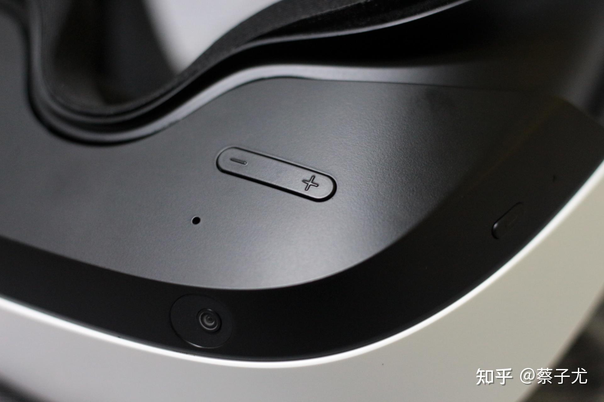

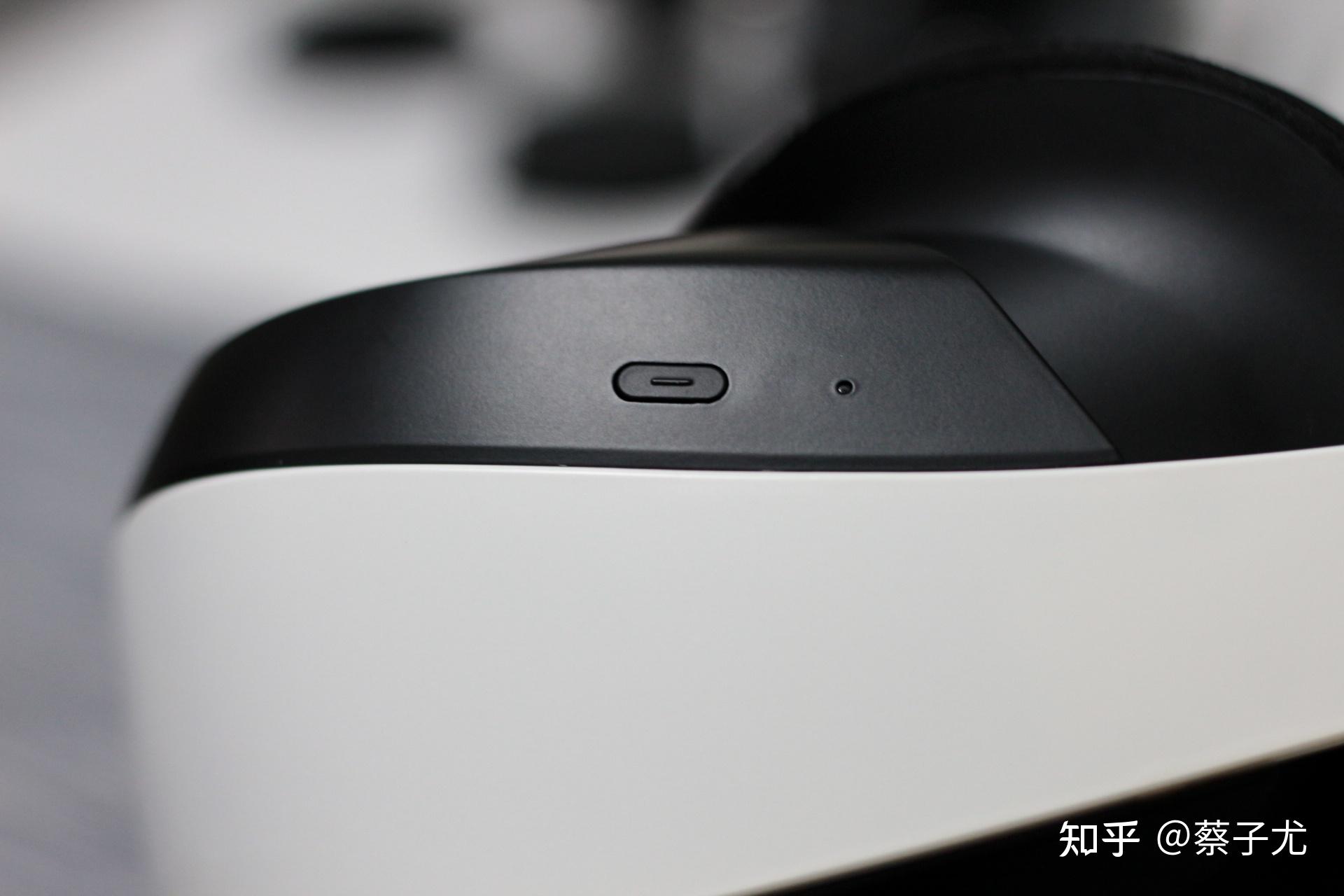

音量键 充电口 电源键中规中矩,底部有三个麦克风阵列,保证收音质量。少了耳机孔有点奇怪,不过目前手机都没耳机孔,有转化器就行,目前红米也是标配的。

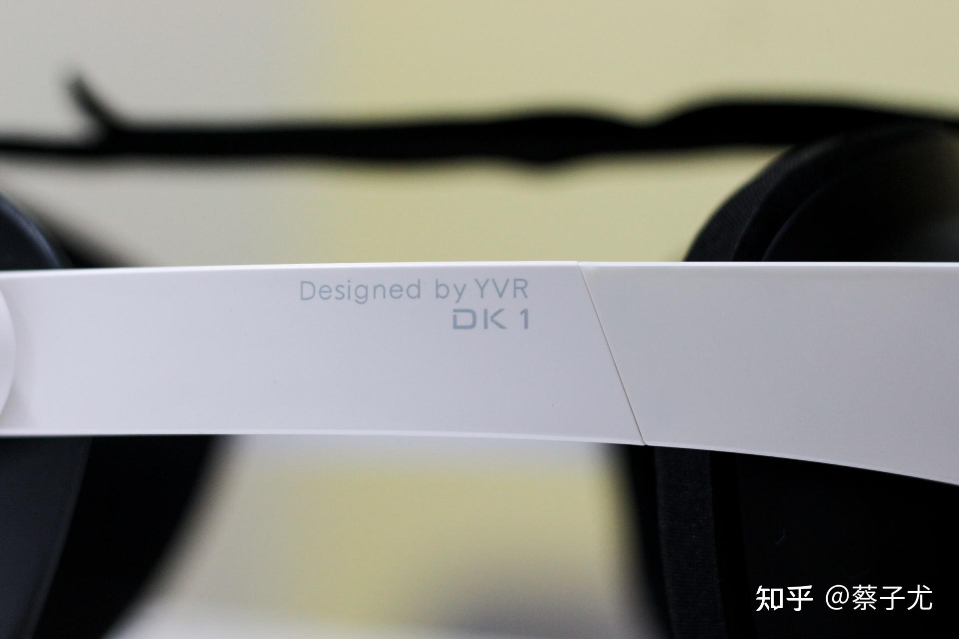

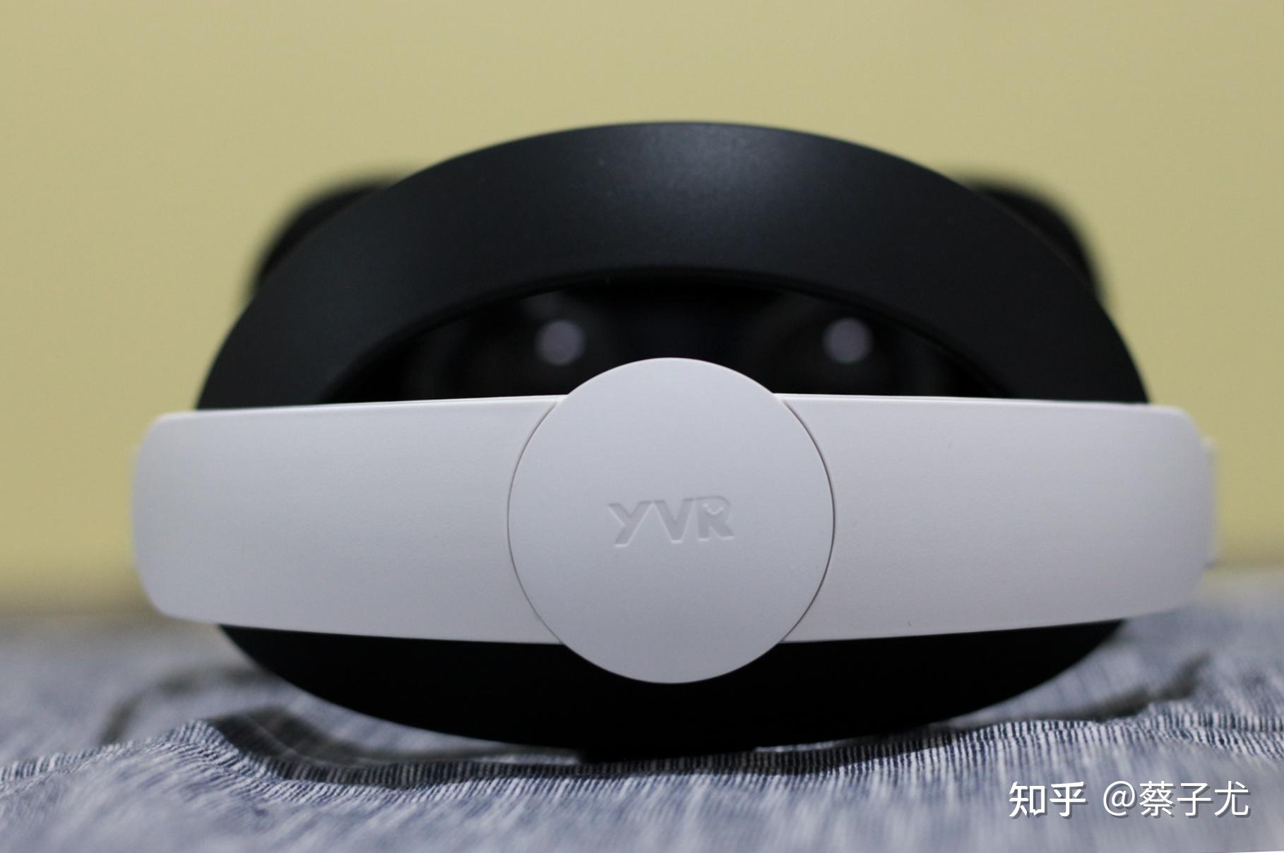

头戴部分我不是很满意,是不可向上翻转的硬质头戴,虽然有后置旋钮,省事佩戴,但这种不可翻转加上侧边薄薄的塑料带子,对于戴眼镜的我来说,不是很好的佩戴体验,而且由于电池不是后置的,前面要承受近600克的重量。前后不均衡。

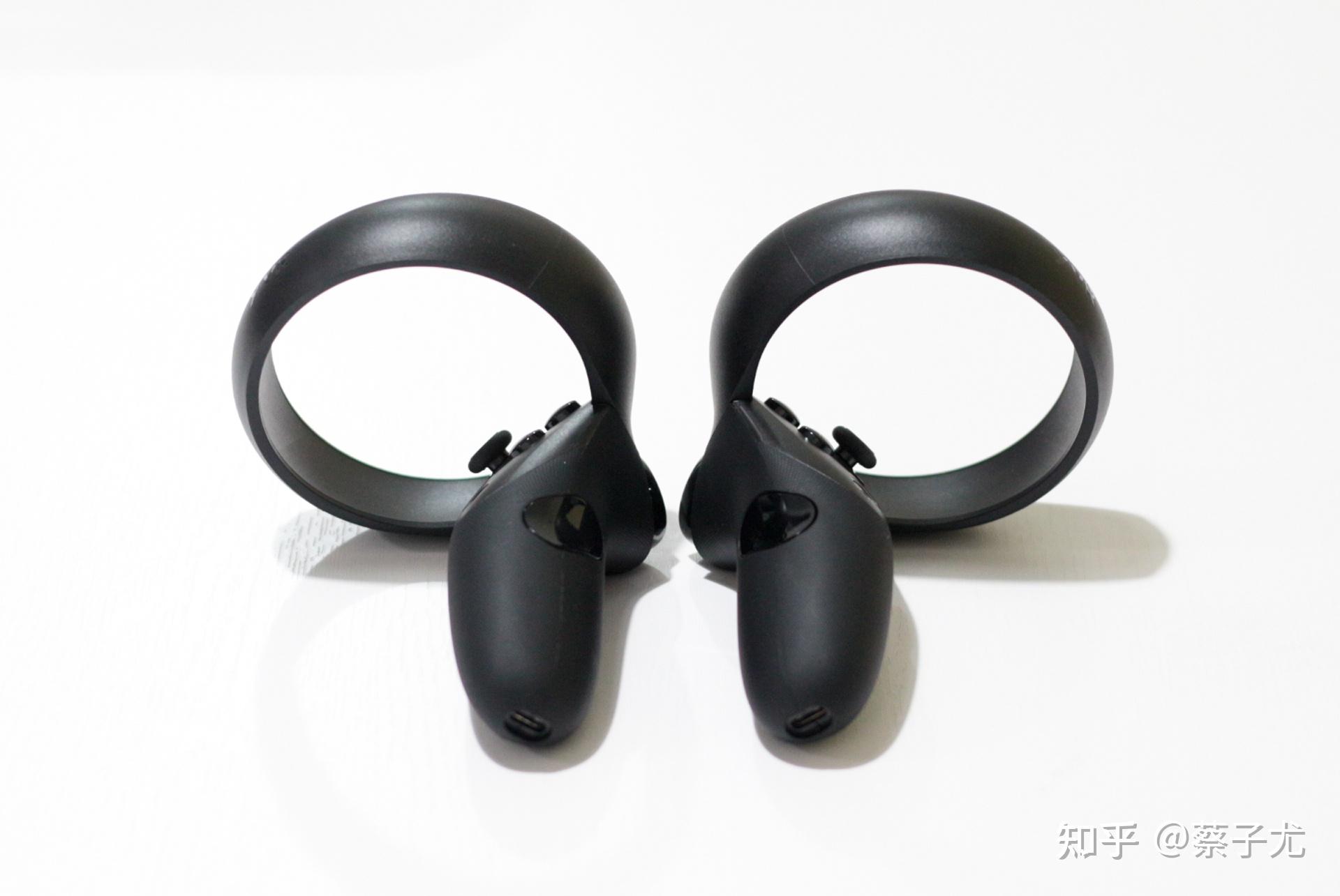

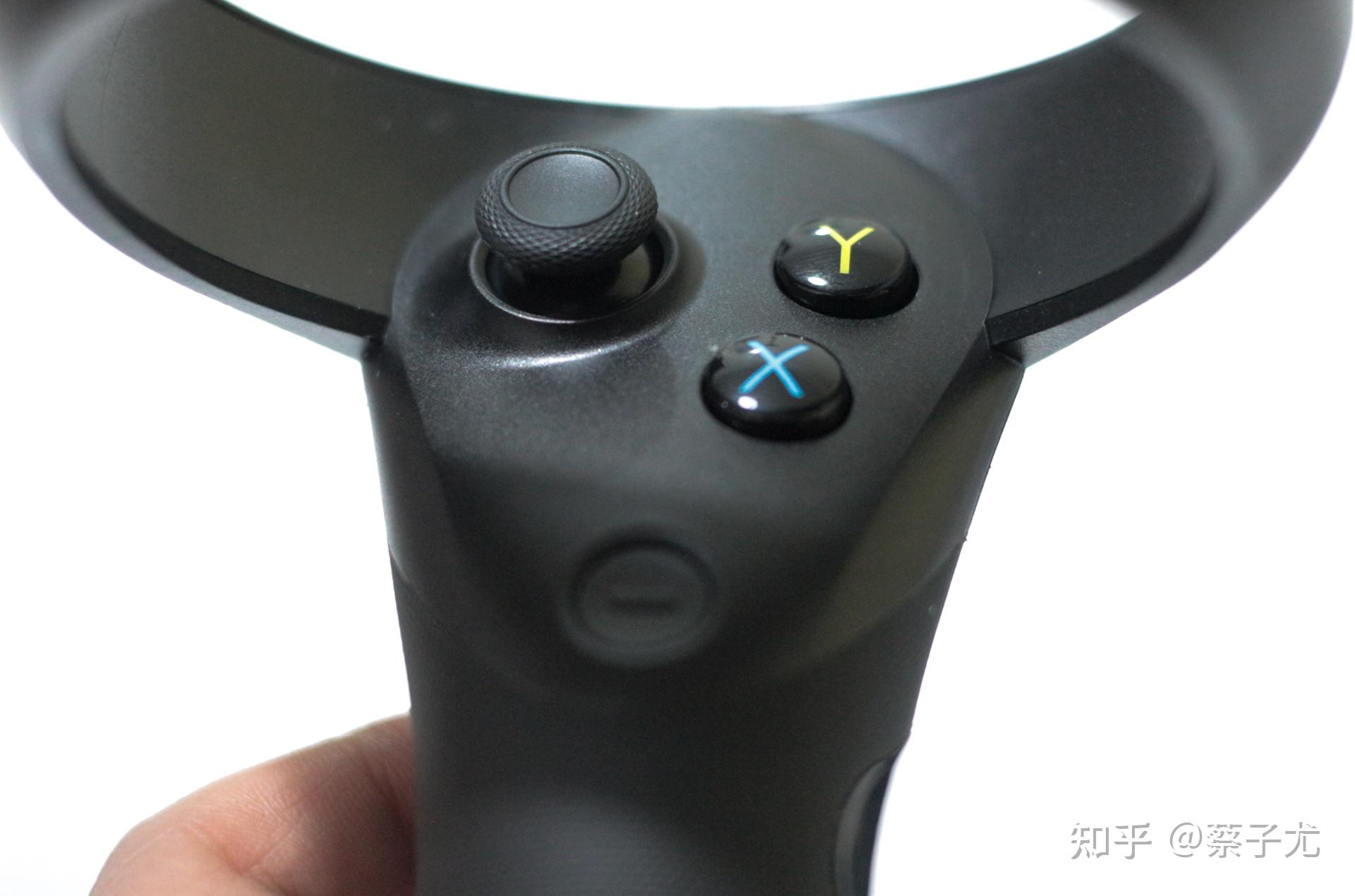

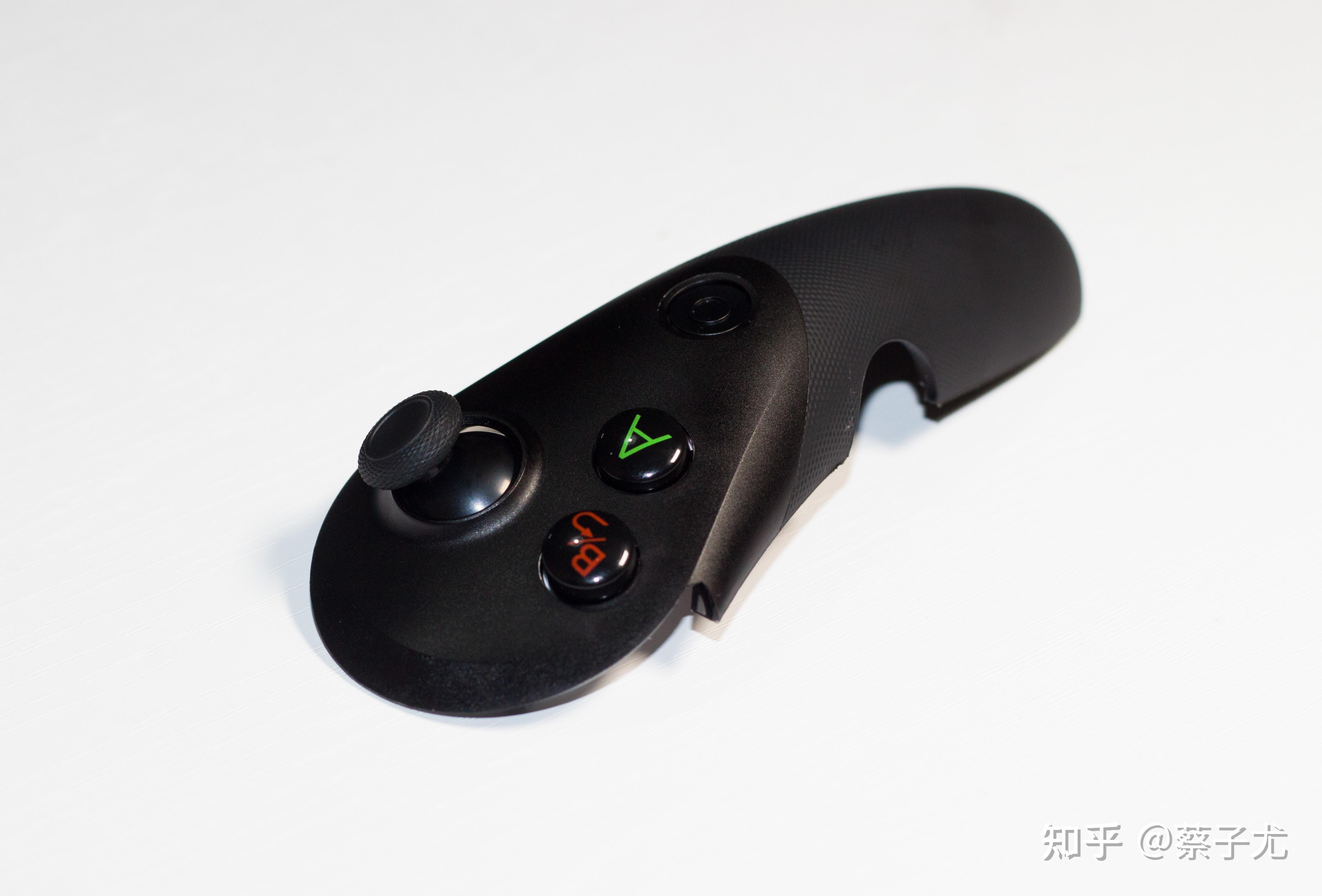

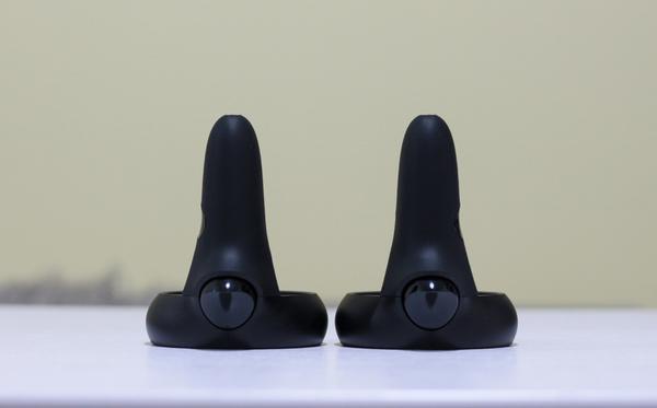

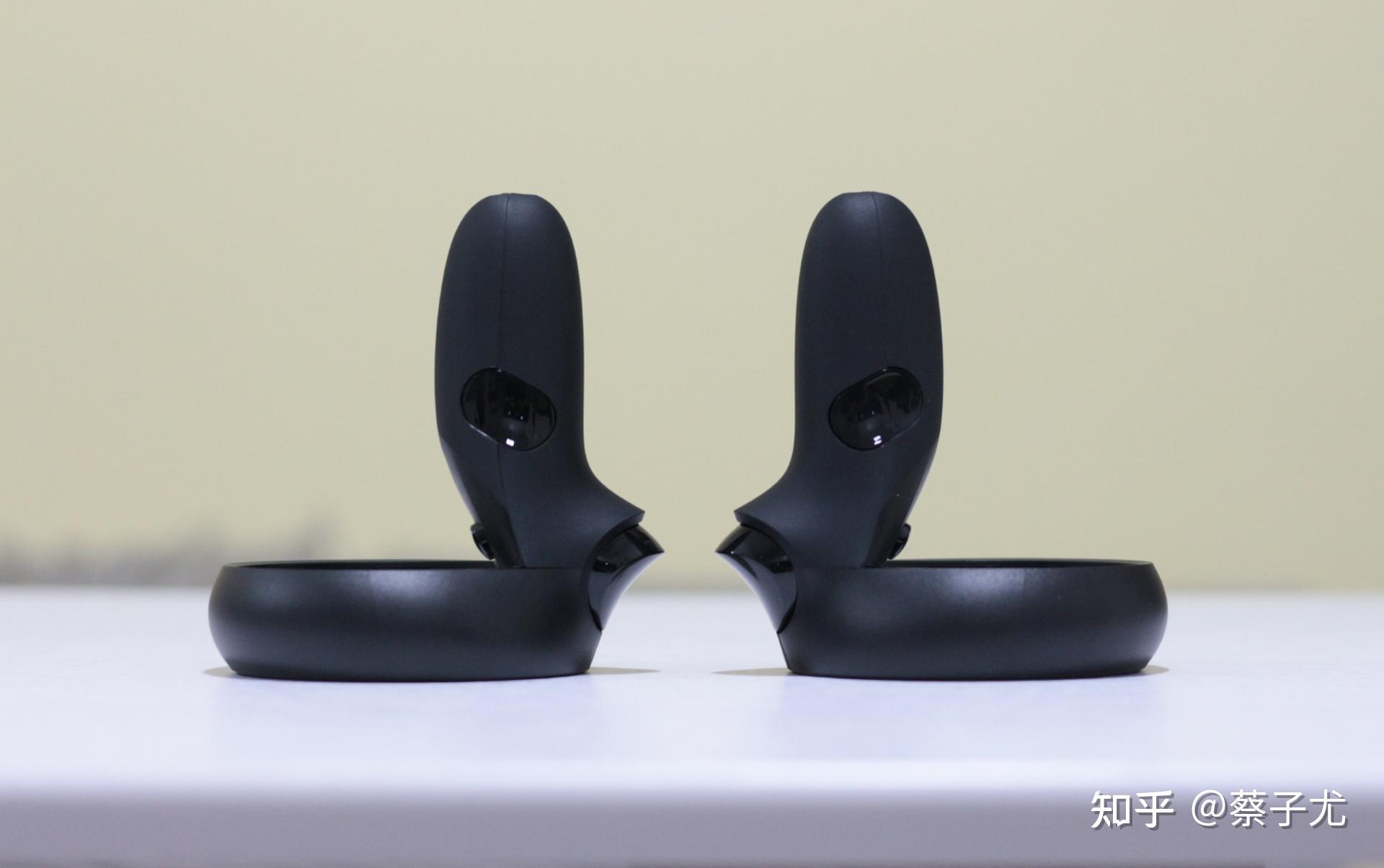

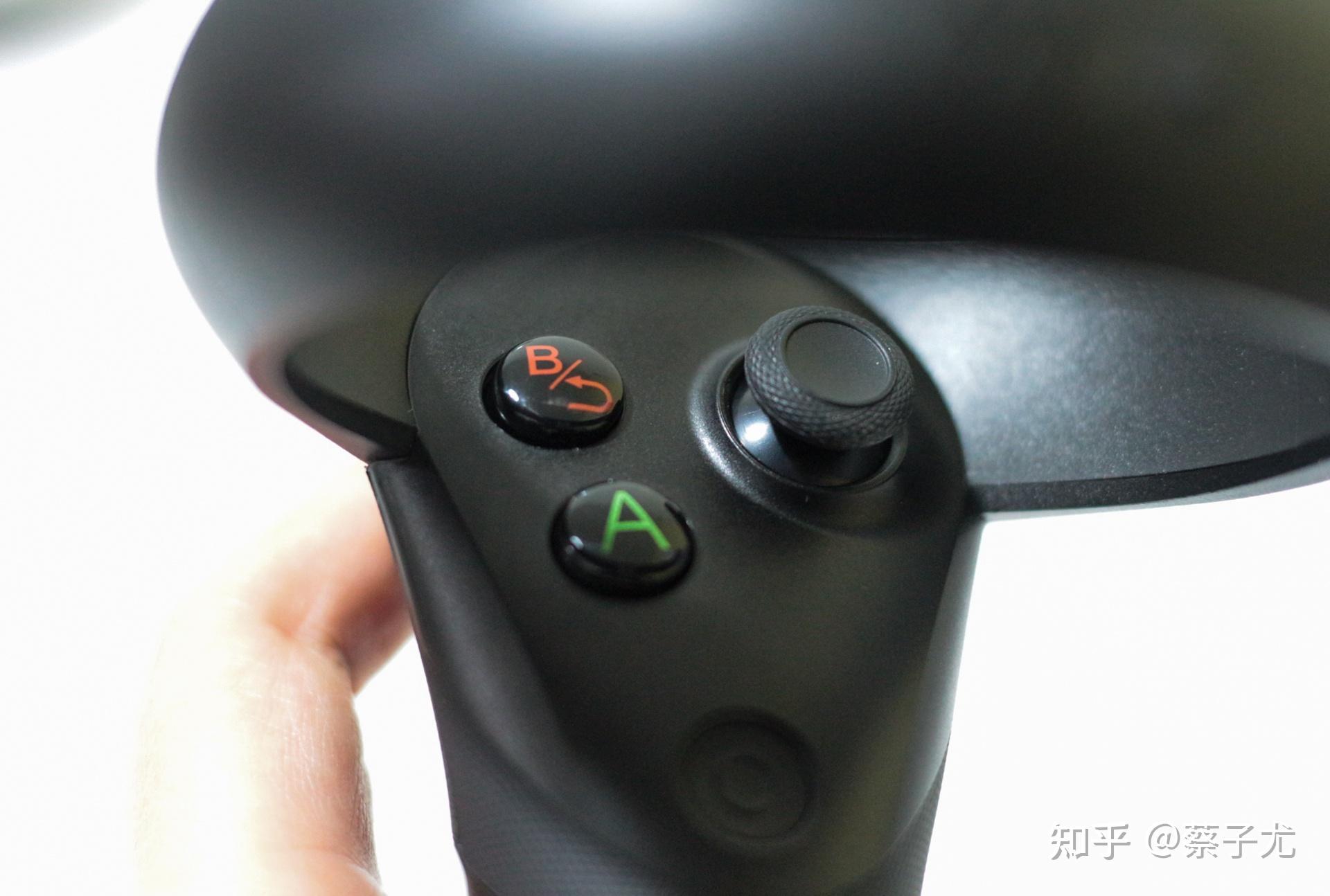

手柄的造型看起来和主流的摄像头红外追踪手柄没有区别。
按键布局也一样。看起来设计和quest1代差不多。这也造成有些人说这是拿了quest1的模具,甚至说是拆解了quest1的内在套了新壳子==/
实际或是明显不同的。
手柄采用充电设计,重量仅有109克。比quest2带电池152克,轻了三分之一。在握持的时候手感更好。但,也是充电设计,这个手柄居然没有手绳。这就很容易在使用的时候飞出去。幸好它的手柄还有防滑设计,我们拆解部分看。

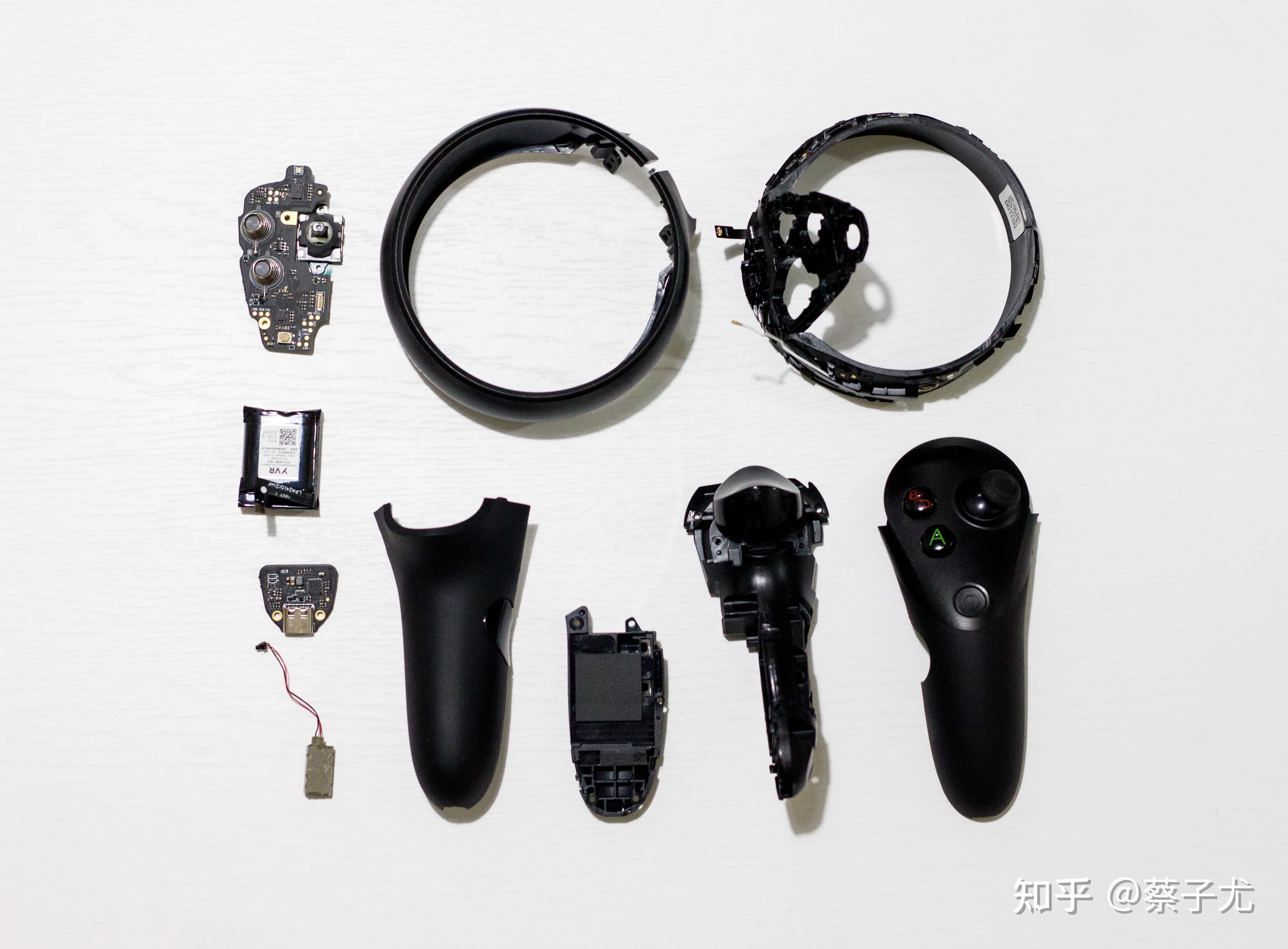

1,手柄拆解

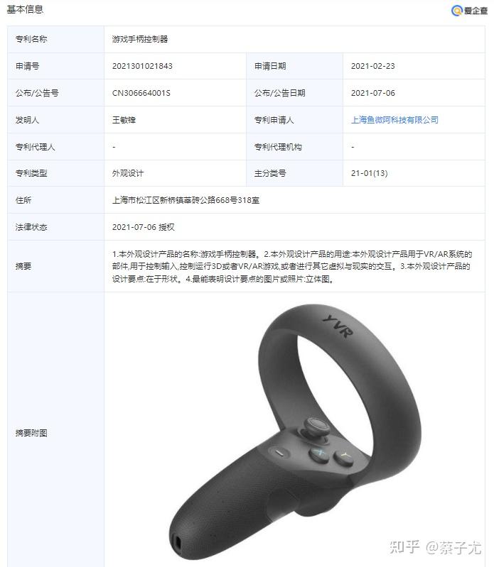

根据专利申请,早在2021年2月份,手柄就应该就定型了。

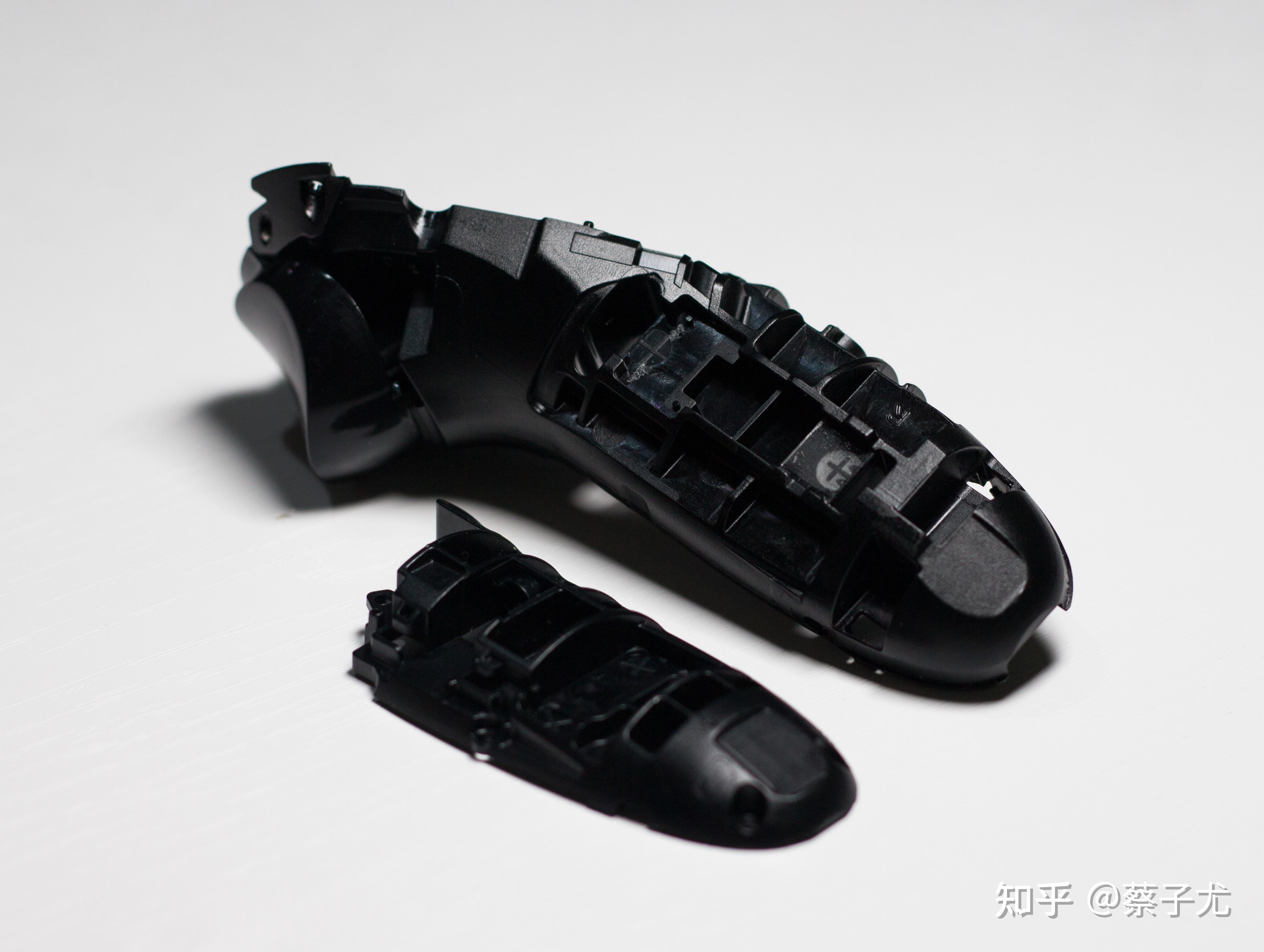

拆的稀烂后,我们来看看细节部分。

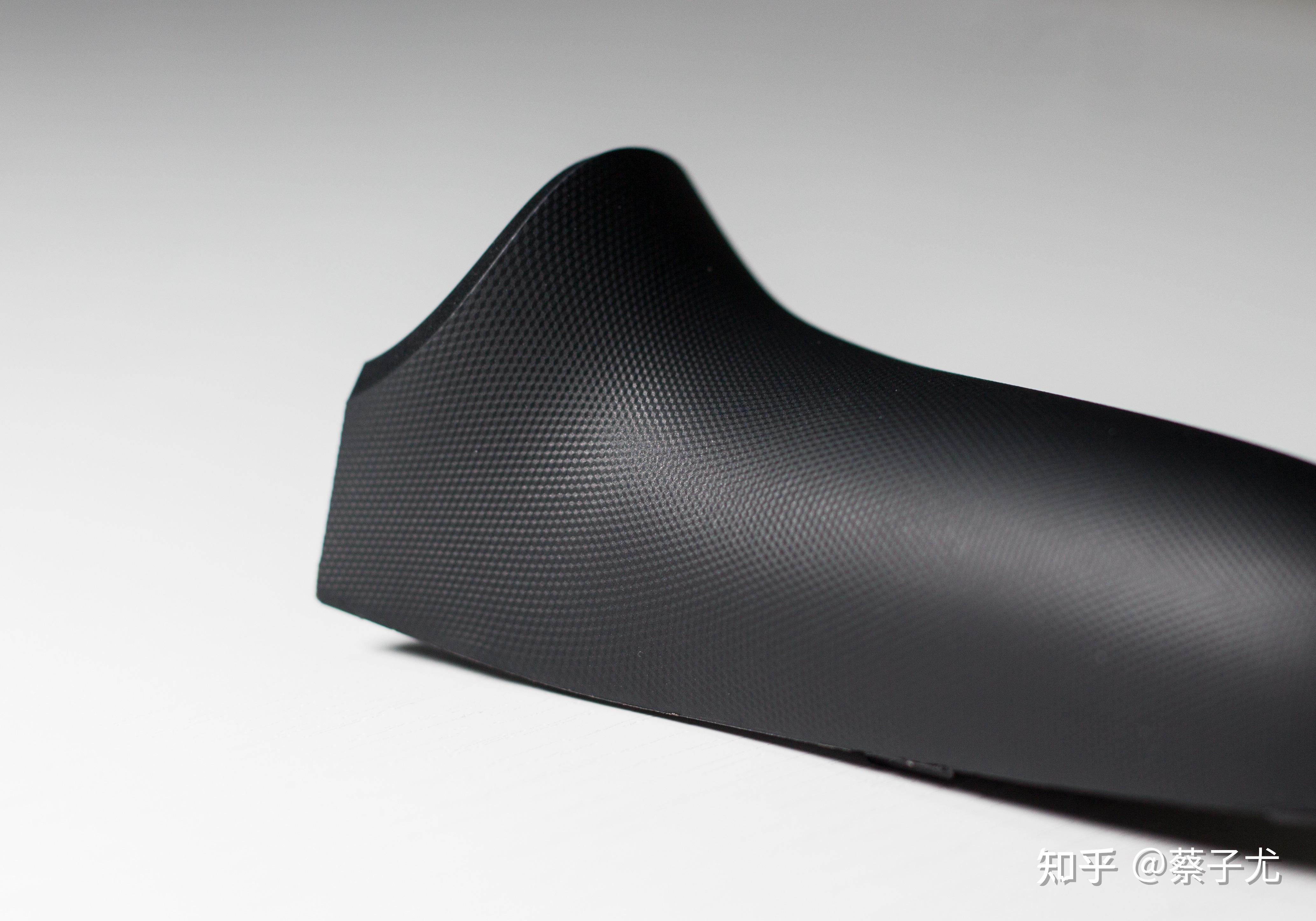

可以看到手柄的开模成本不低,内部结构比较复杂,外皮加了一层防滑层,可以解决上面说的没有手绳的问题。

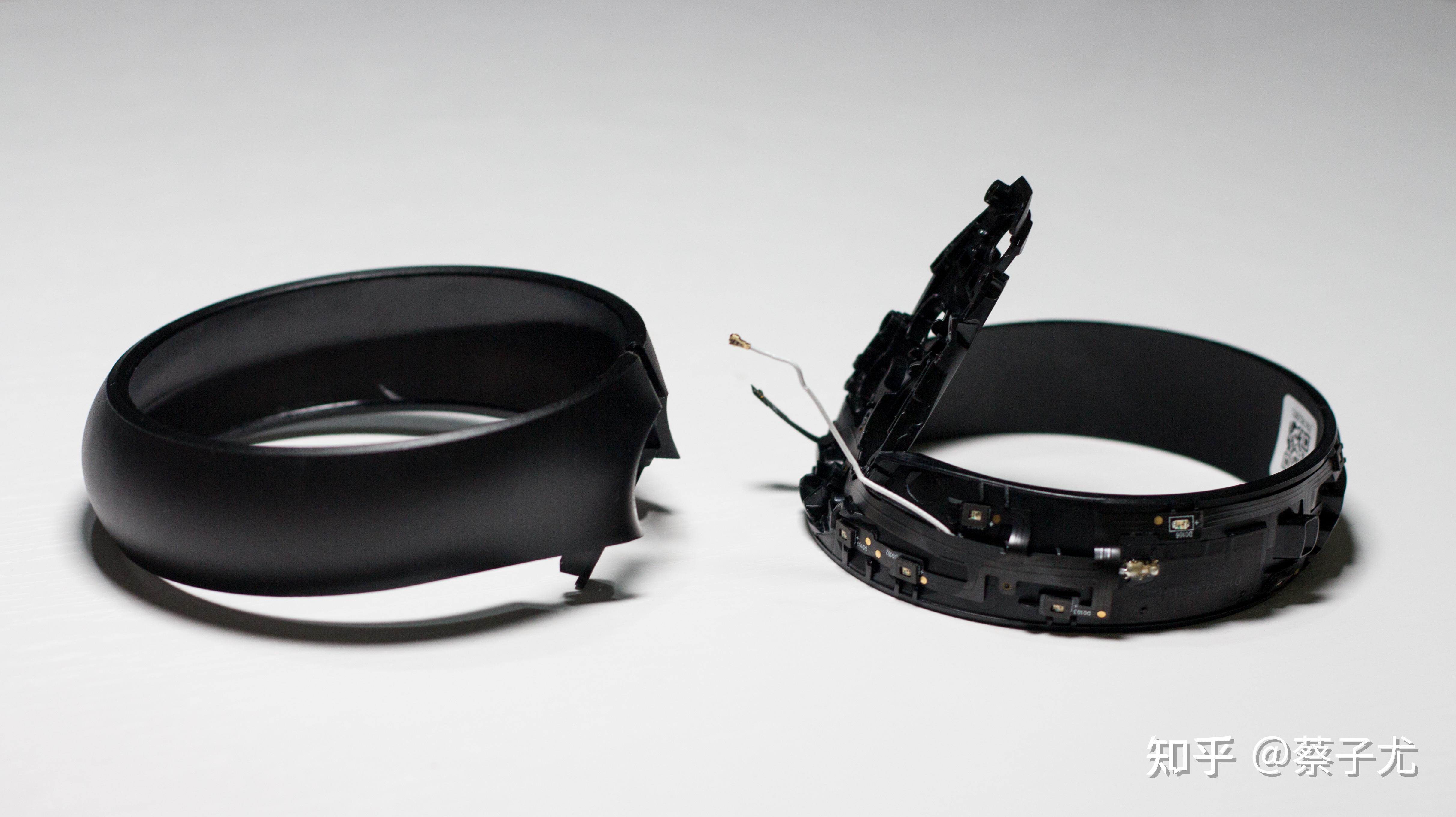

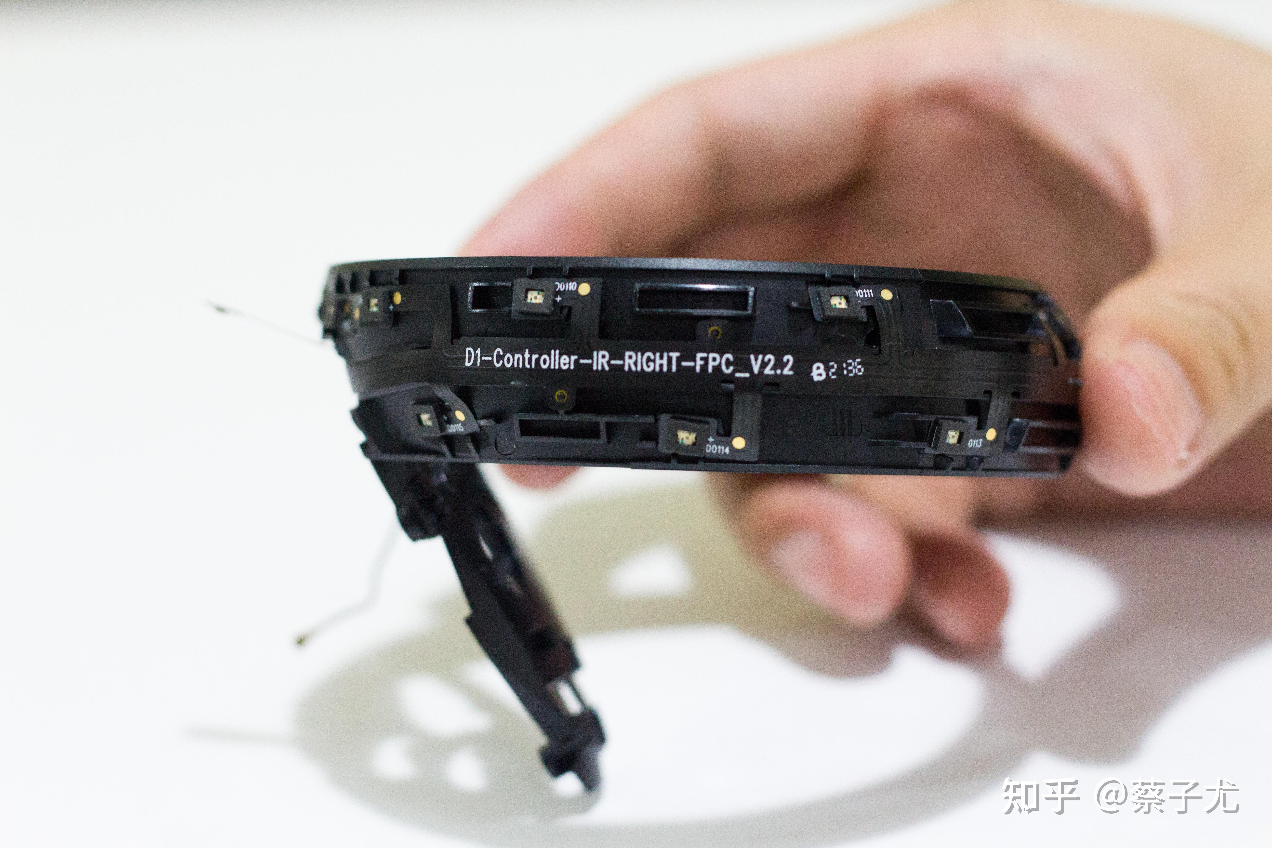

拆开圆环后,可以看到FPC柔性电路板上有15颗红外LED灯珠,他们的作用通过特定频率发射红外光,给头盔摄像头定位手柄用,这里注意一台细节,这条FPC是直接一条绕整个圆环的,而其他我拆解的手柄,都是两条分离的,这意味着,这条元器件是用了新设计,不是拿了现有的供应链,这会造成成本比较高,可能是因为这样性能更好,或是这样可以让手柄主板更紧凑,我倾向性后者。

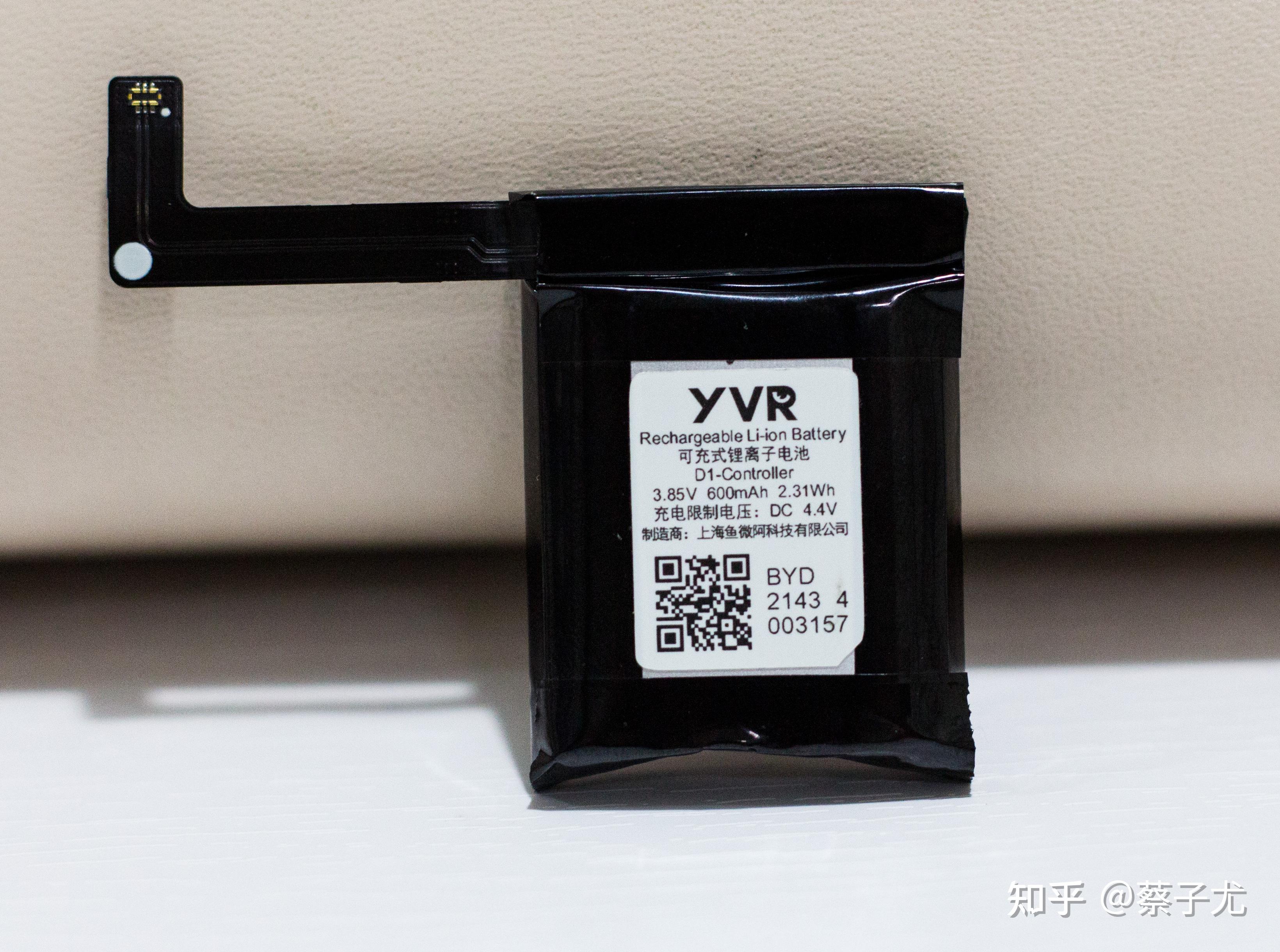

拆下电池,可以看到手柄电池是600mah的电池。可以看到是比亚迪(BYD)提供的。

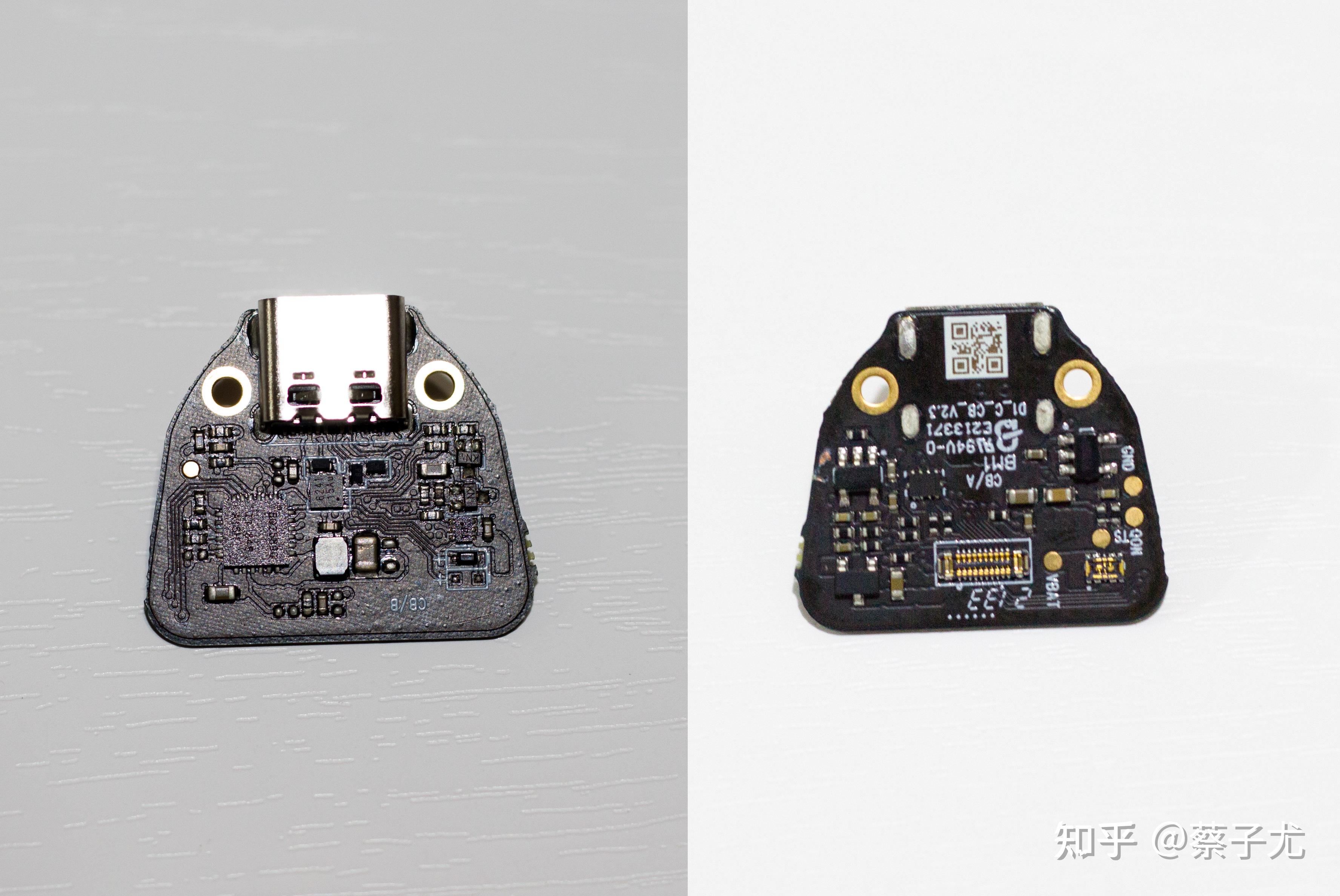

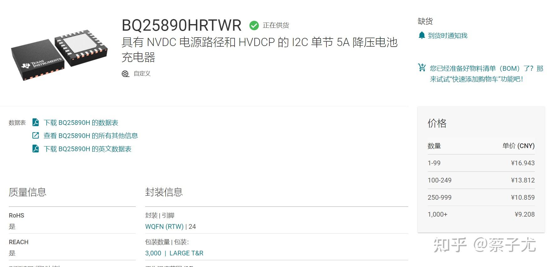

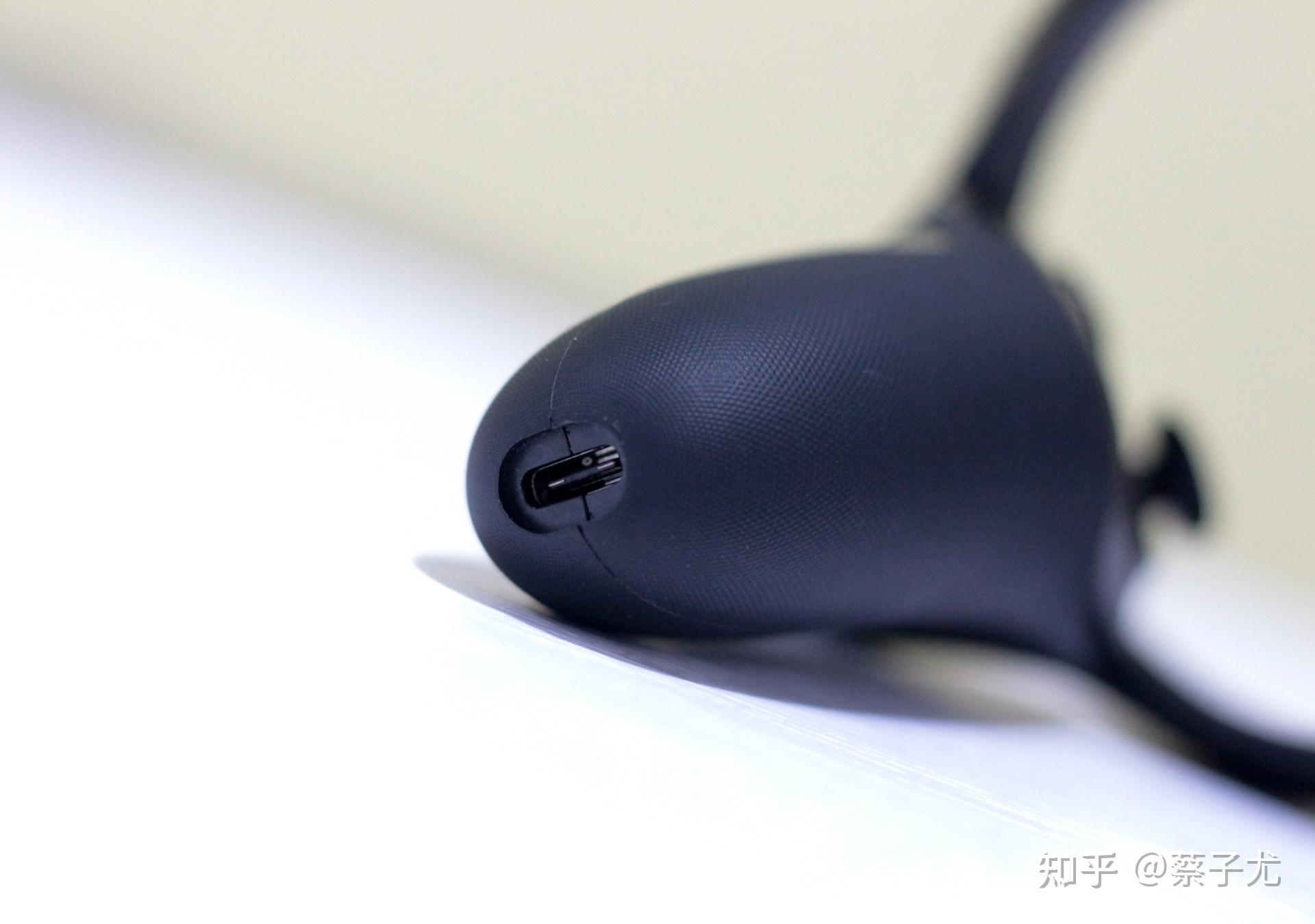

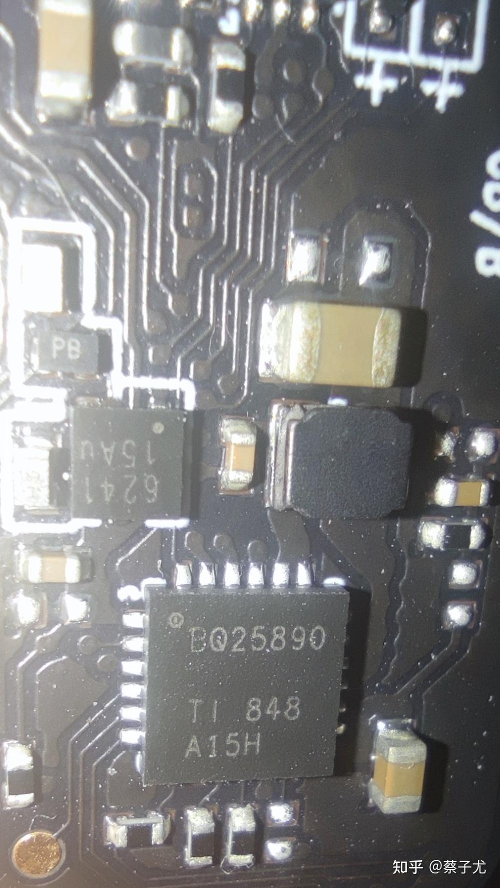

手柄的尾电路板,我们可以看到是type-C接口,其中有一台芯片,我们放大来看
是一颗支持快充的电池充放电管理芯片,价格还不菲,而且查到官方还缺货。但看到YVR说的手柄充电功率是2.25W,也就是1C充电,需要一小时才能手柄充满电。就比较疑惑,为啥用了快充芯片,不整个5W甚至10W充电,可以充电5分钟,畅玩几小时呢?

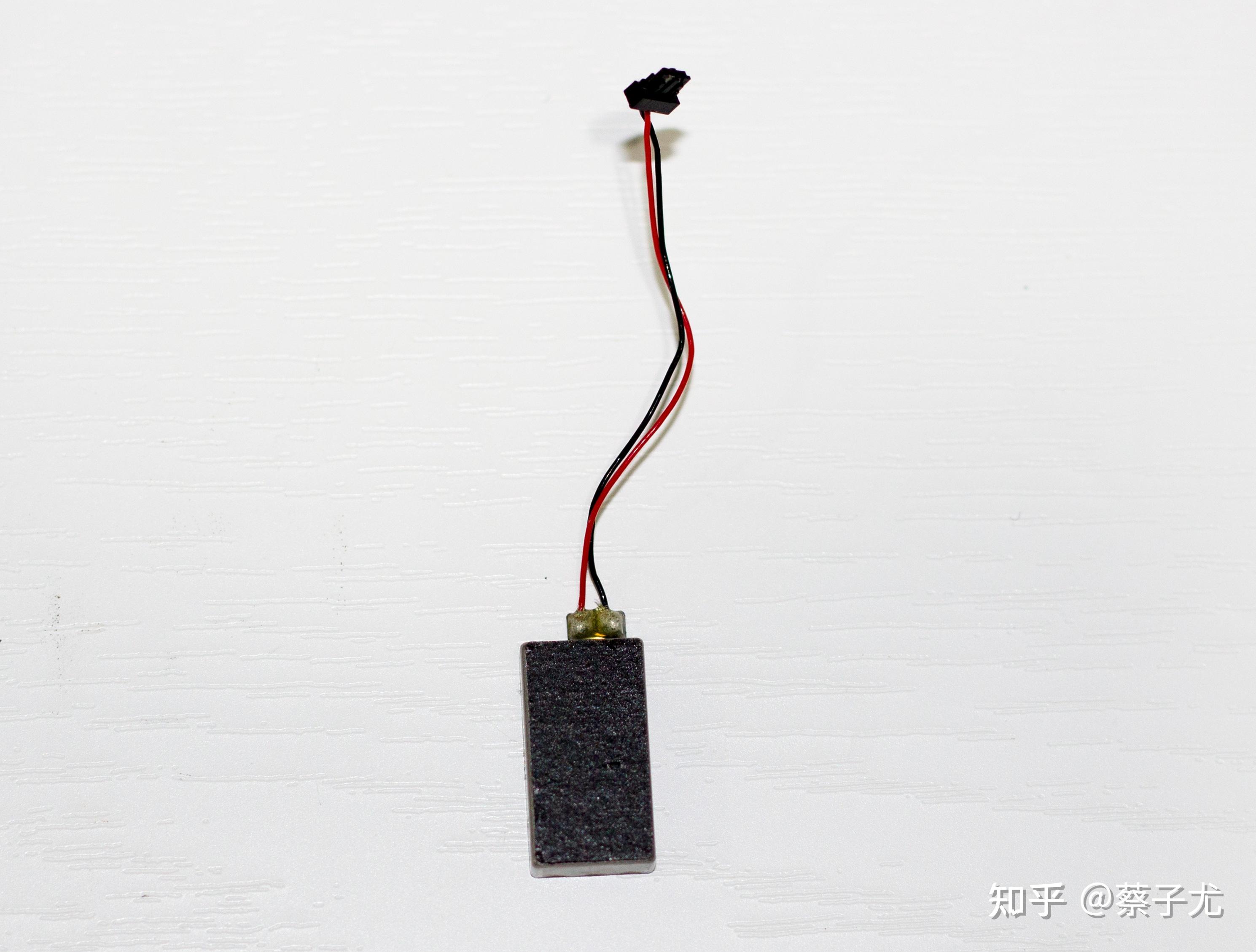

一颗LRA线性振动马达。线性谐振传动器或者共振执行器,它给VR带来了触觉(haptics)效果。可增强使用者的临场感和沉浸感。这颗马达应该是通用型号,我在其他VR产品的手柄上看到过它。

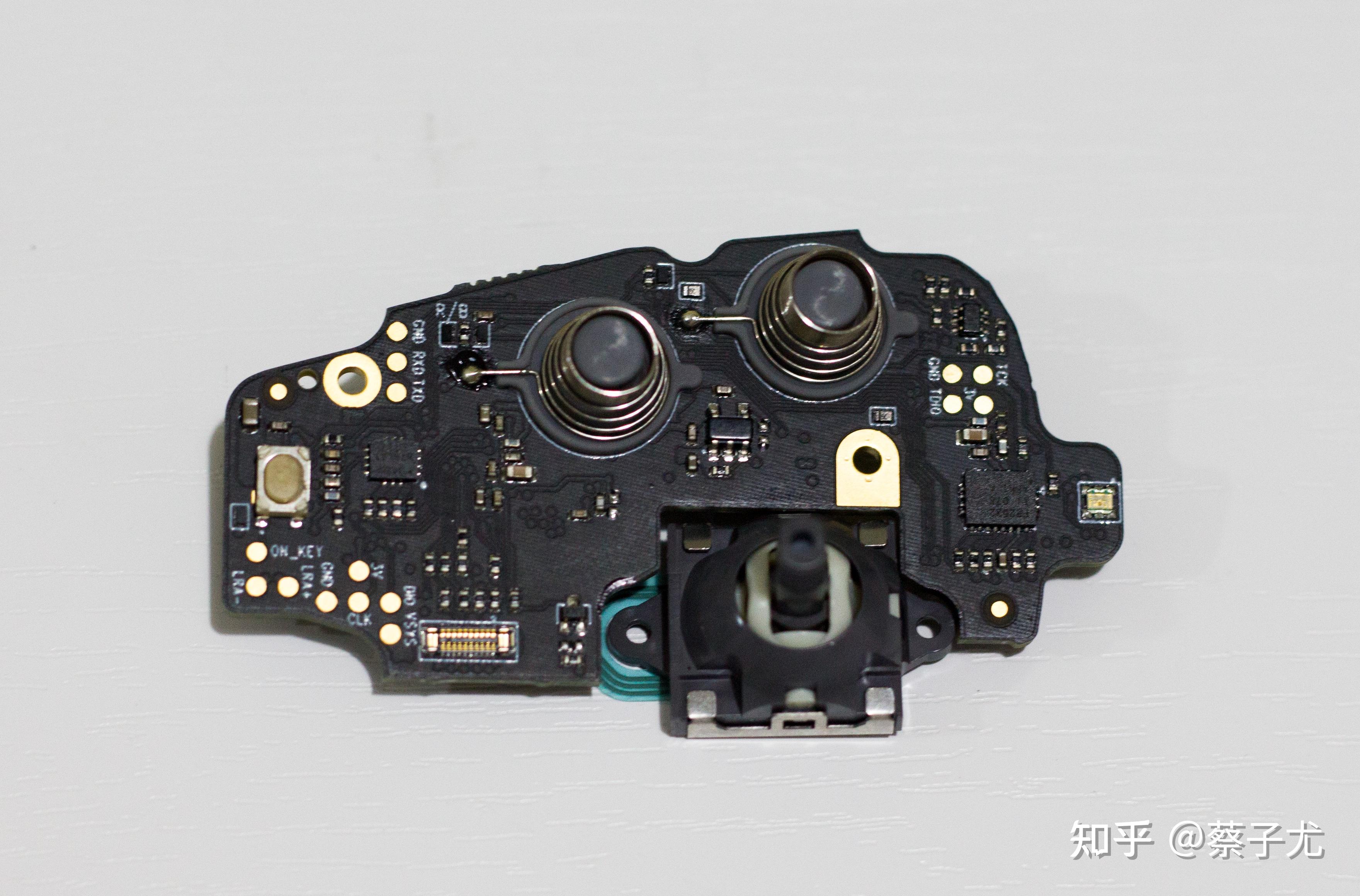

来到正餐环节 — 手柄主板。

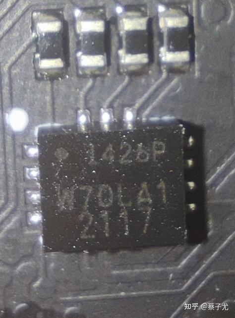

看下上方主板指示灯下方的芯片。
又一颗TI的芯片,看来要不就是团队中的工程师特别钟爱TI的芯片,要不就是YVR的供应链和TI关系匪浅。

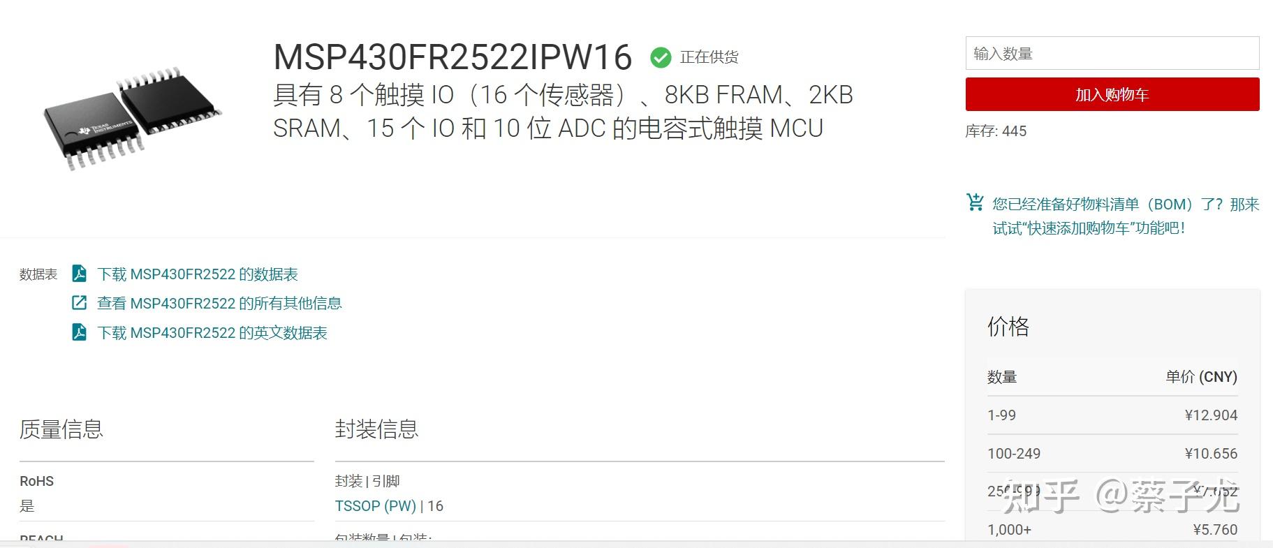

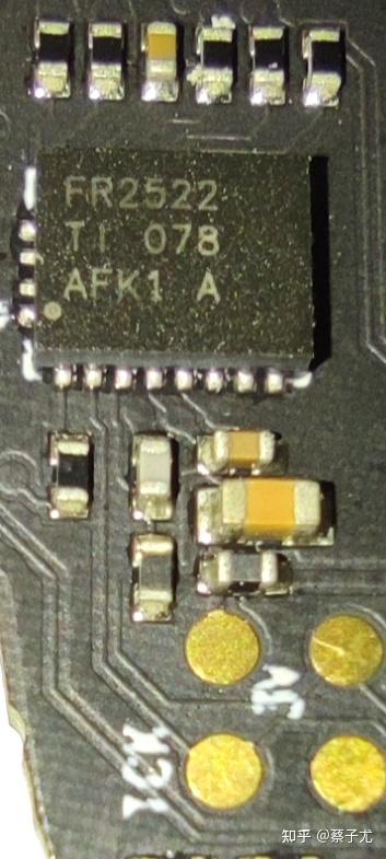

这是一颗触摸芯片,虽然这个功能不常用,但未来应该比较有前途,它可以赋予VR手柄,能感应到用户的手柄有没有放在手柄按钮,扳机摇杆上面。这有什么用?实际用处是可以追踪用户的手指,达到做出一些手势出来。
oculus touch的演示
在其他手柄一般使用Microchip的ATTINY1616这颗芯片,这或是第一次看到不同的芯片。

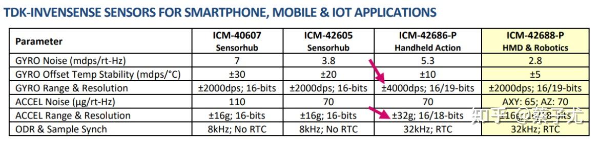

ICM-42686-P
其实对这款芯片,之前在没拿到设备之前就确认过了一次,但那时候没拆解,目前确认了。来看下这颗芯片的参数。
这是TDK最新也最强的芯片了,虽然在数据噪音和温漂方面不是最强的,但最高采样和最高加速极限方面,是技压群雄,是同系列其他芯片的1倍。这两个指标对VR体验来说非常重要,特别是对光剑这类游戏,在那群近乎非人的光剑玩家手里,还能保持稳定,这款芯片居功至伟。Oculus Quest2手柄也是同款芯片,而国产VR一体机的手柄用的都是ICM-42688-P这款芯片。我之前一度以为是独家垄断,目前看来,可能是垄断期过了,或者是YVR供应链人员强大,可以拿到这款芯片。

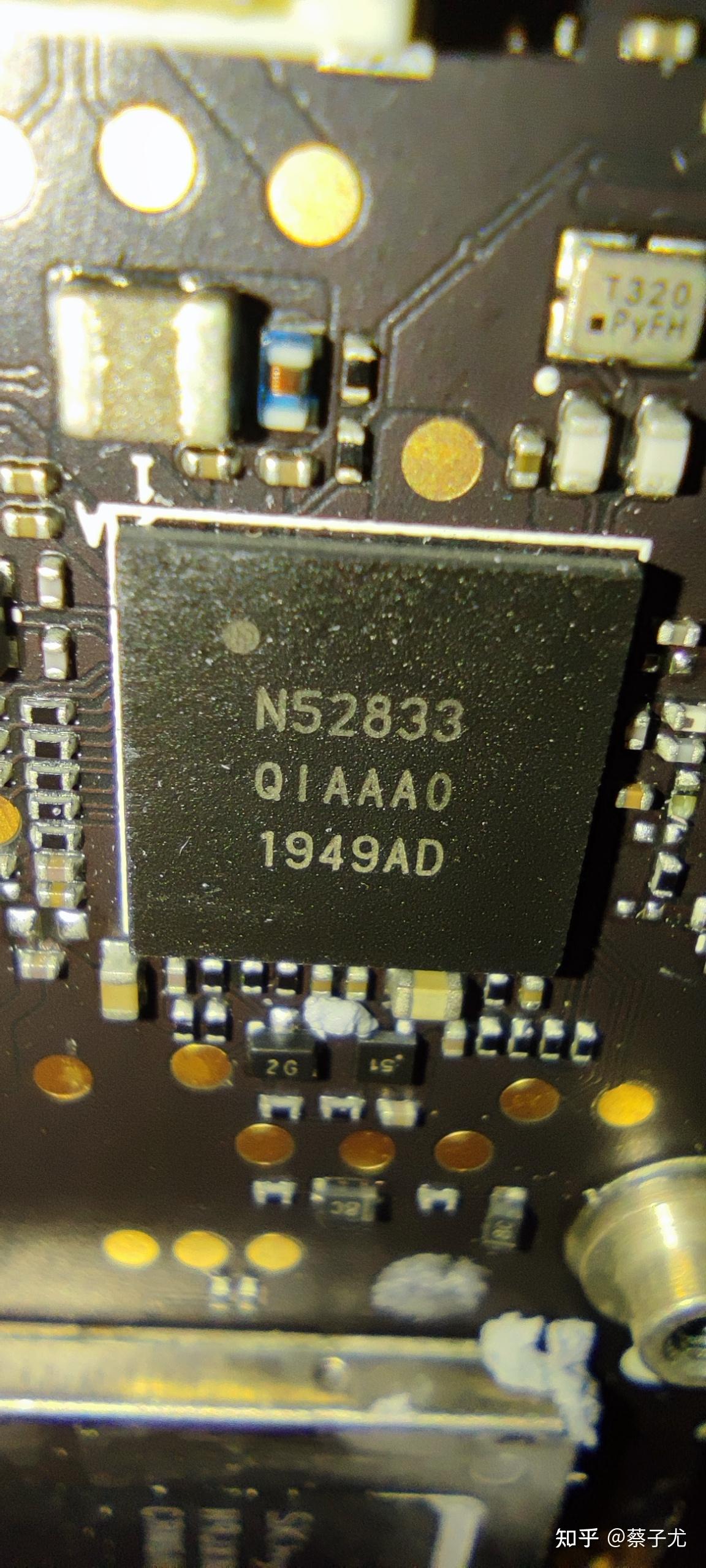

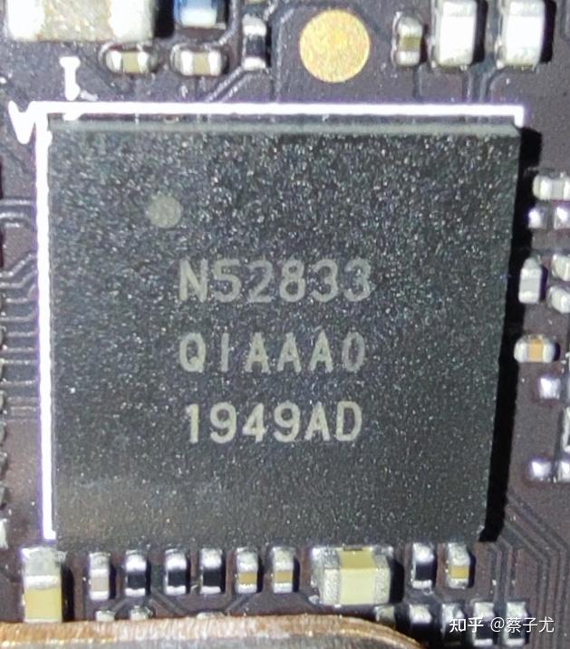

NRF52833 2.4G无线芯片
这款芯片相比其他手柄上的NRF52832芯片是新一代芯片,它的RAM运存大了一倍,而且集成了前端模块,不需要SKY66111-11前端芯片。可以让主板上芯片的数量更少,使手柄PCB板更紧凑。
我们都知道手柄的数据发给头盔处理速度很重要,这加强一倍的运存,可能可以让手柄的IMU数据更快的传输到头盔进行解析,从而带来手柄精度的提升。
好了,我们拆解了手柄后,看完了芯片组,可以看到YVR设计团队在用料方面很猛,可以说硬件参数为国内第一,这也为手柄定位追踪的稳定打下了基础。

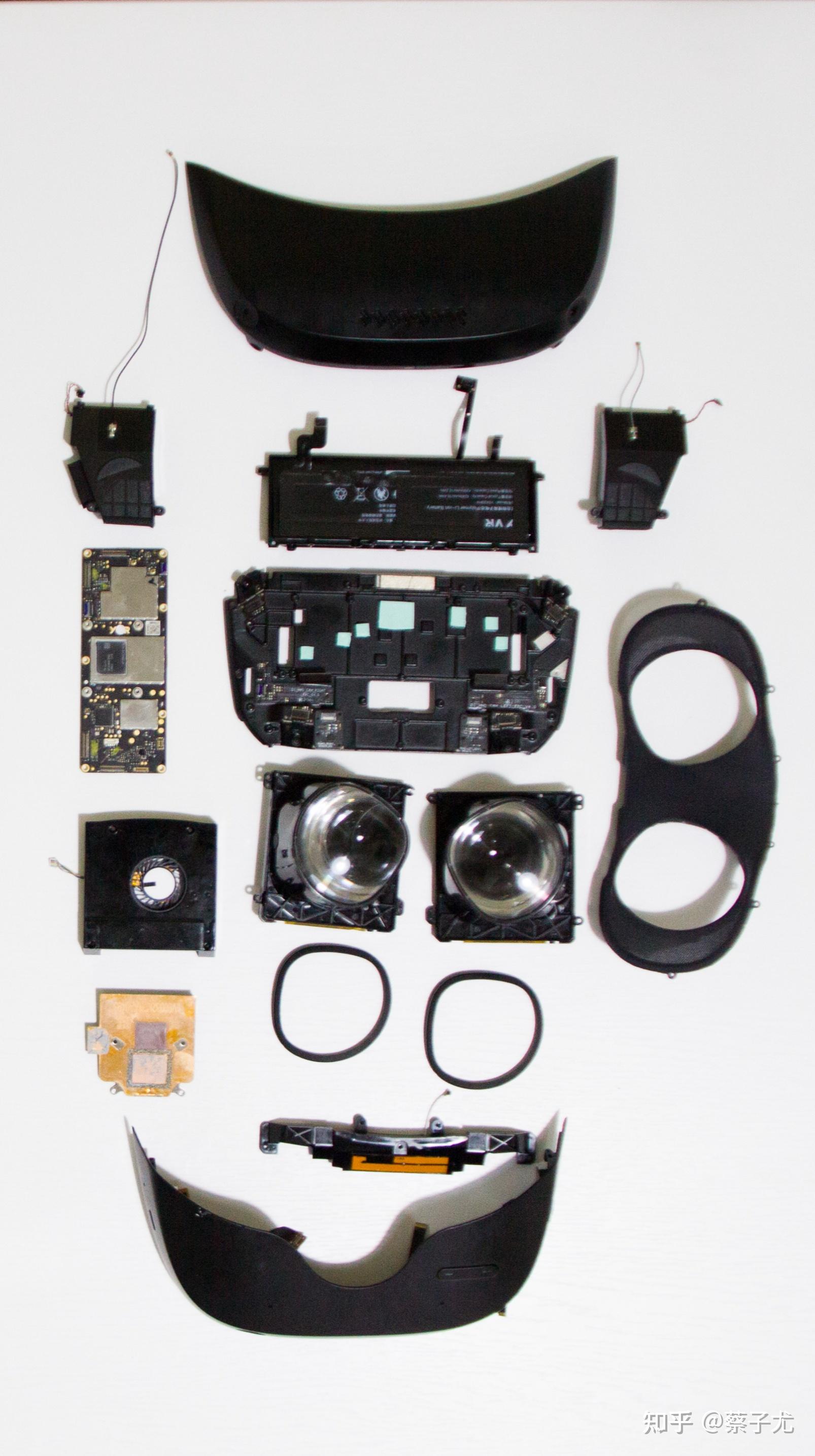

2.头盔拆解
拆解过程十分的不顺,最后还掰断了两侧的头戴塑料带子。
成了这个样子。不过这倒是下次拆解的时候知道如何拆了。
前面有一台LED矩阵,照在前面,可以浮现YVR字样。深得苹果LOGO精髓。
拆掉前壳,可以看到散热系统直接在核心板上,周围是密密麻麻的各种排线。

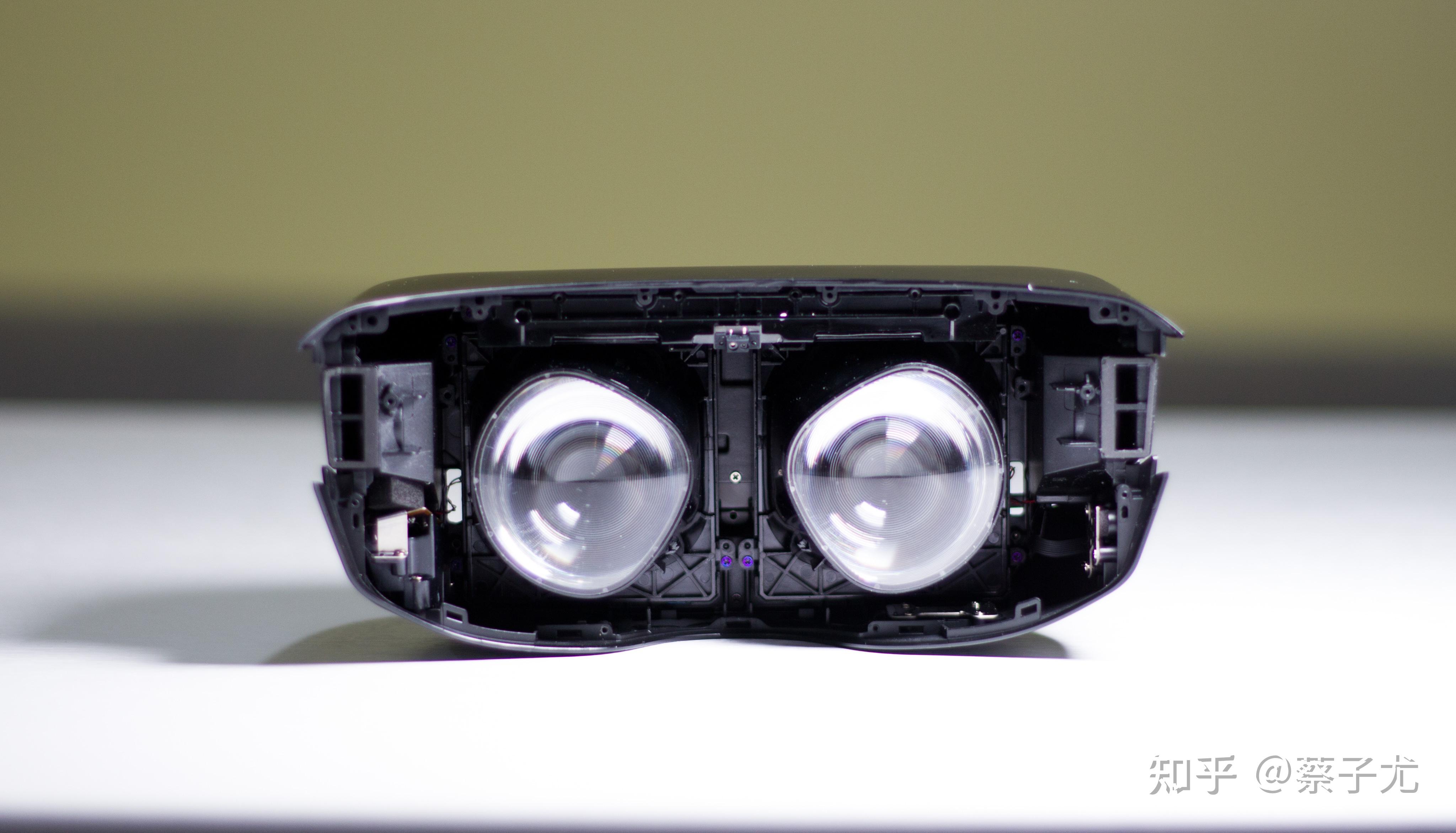

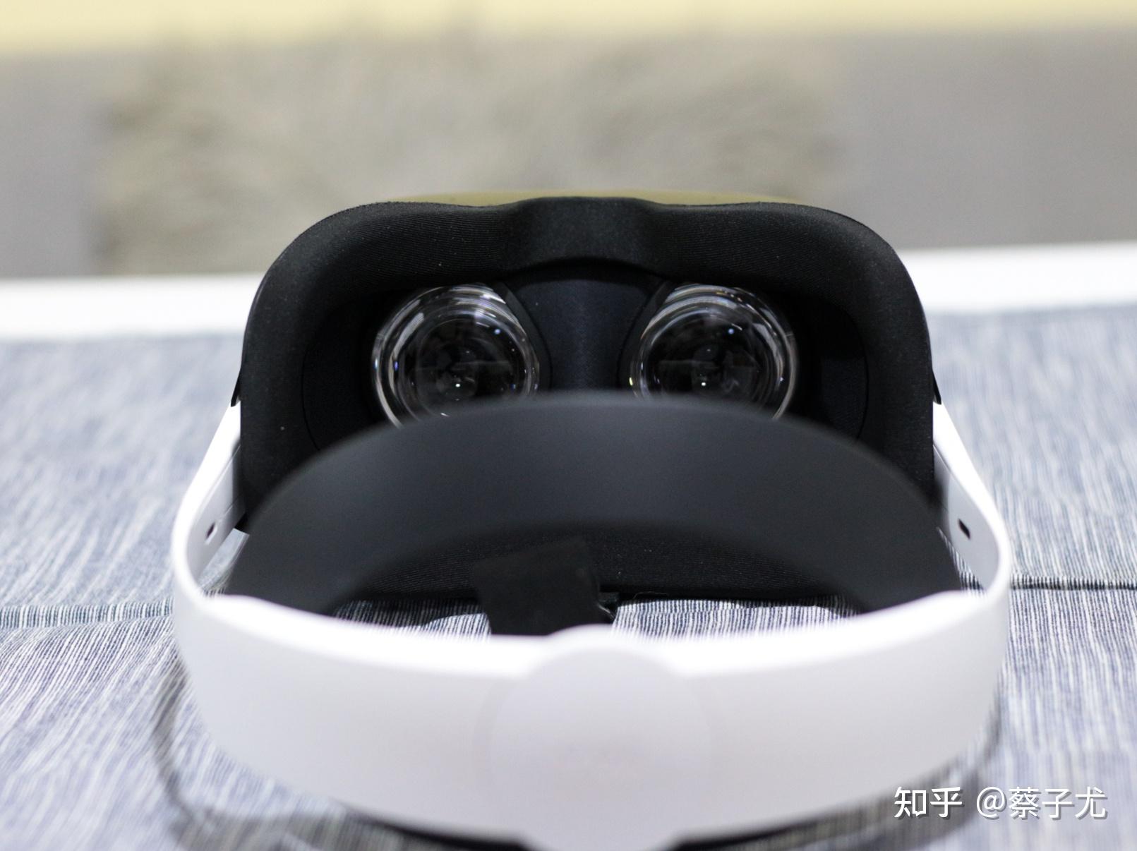

先回到后面,拆掉面罩,可以看到菲涅尔镜片和屏幕组成的显示模组,YVR DK1的显示屏是独立两块屏幕组成的,可以看到实际模组中间或是有一些空间可以放下瞳距调节装置的。但遗憾的是,没有瞳距调节功能,而且使用菲涅尔透镜,体积比较大不说,甜蜜点范围也比较小,自适应瞳距范围很小。我自个理解是,这是模具复杂度的原因,如果加上机械瞳距调节功能,会大为减少生产良率。为了尽快上市,省下的成本和时间给其他部件加料。

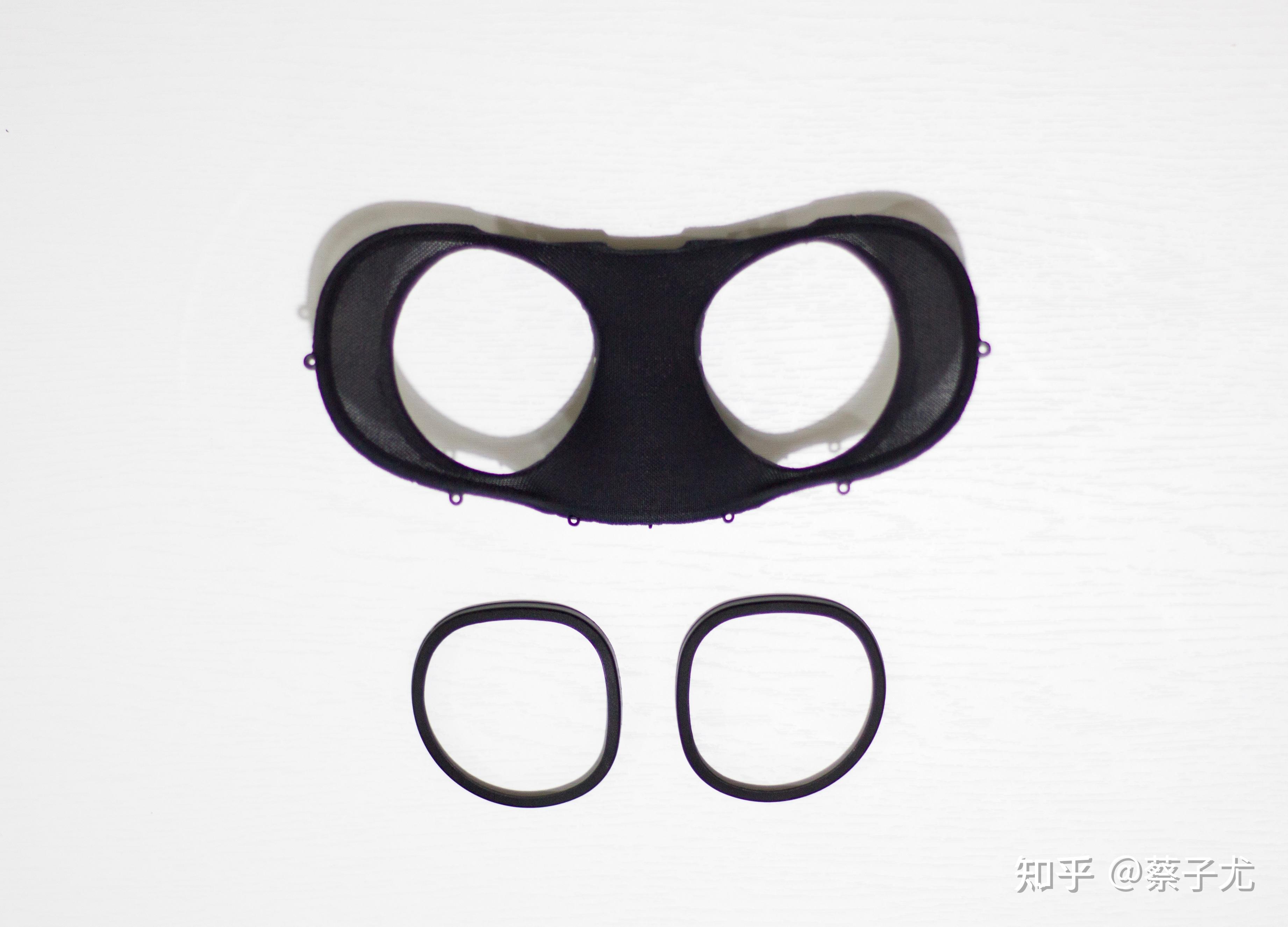

拆下镜框固定和防尘网。
用防尘纱网,既可以透气,又可以减轻重量。

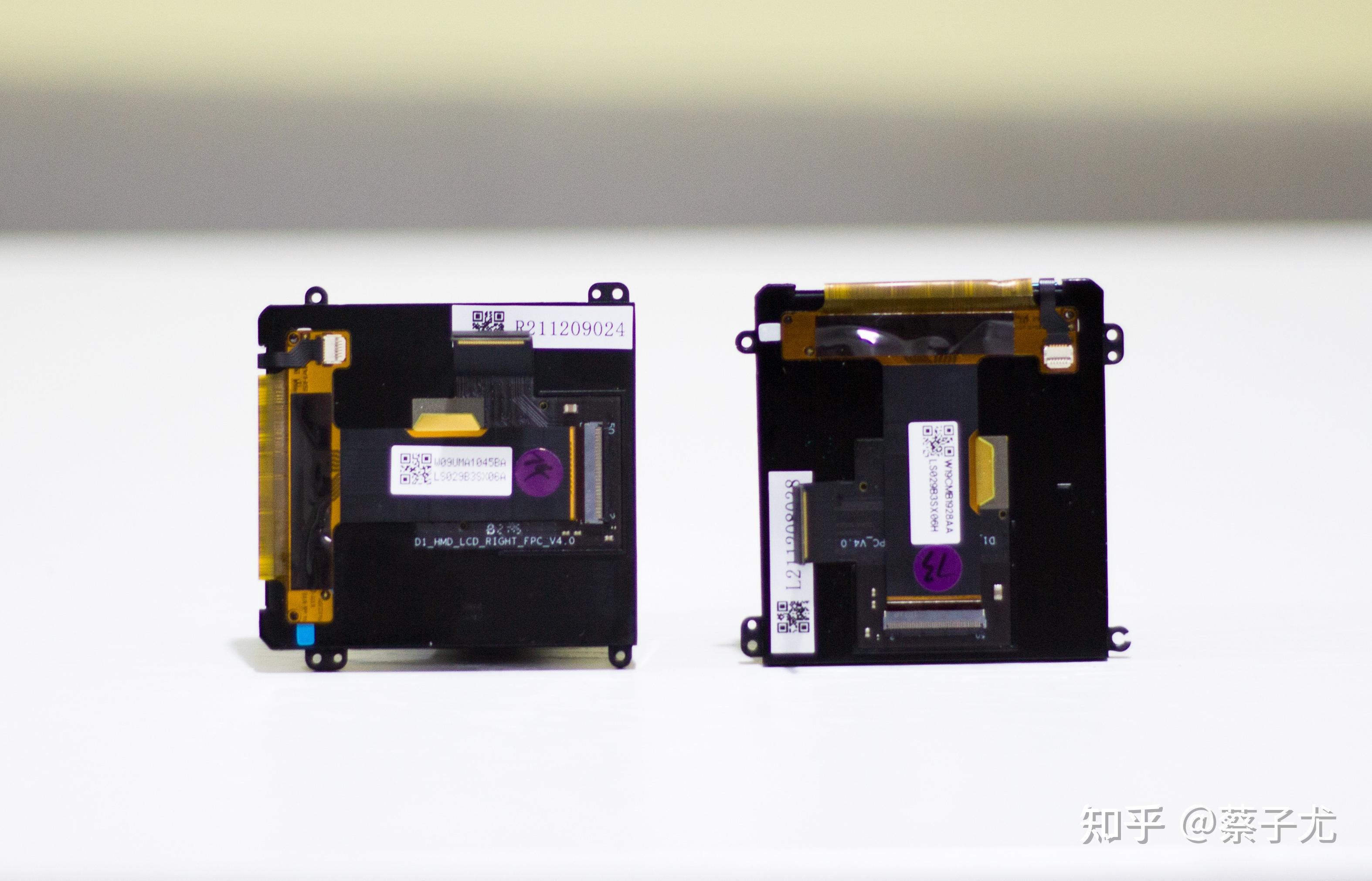

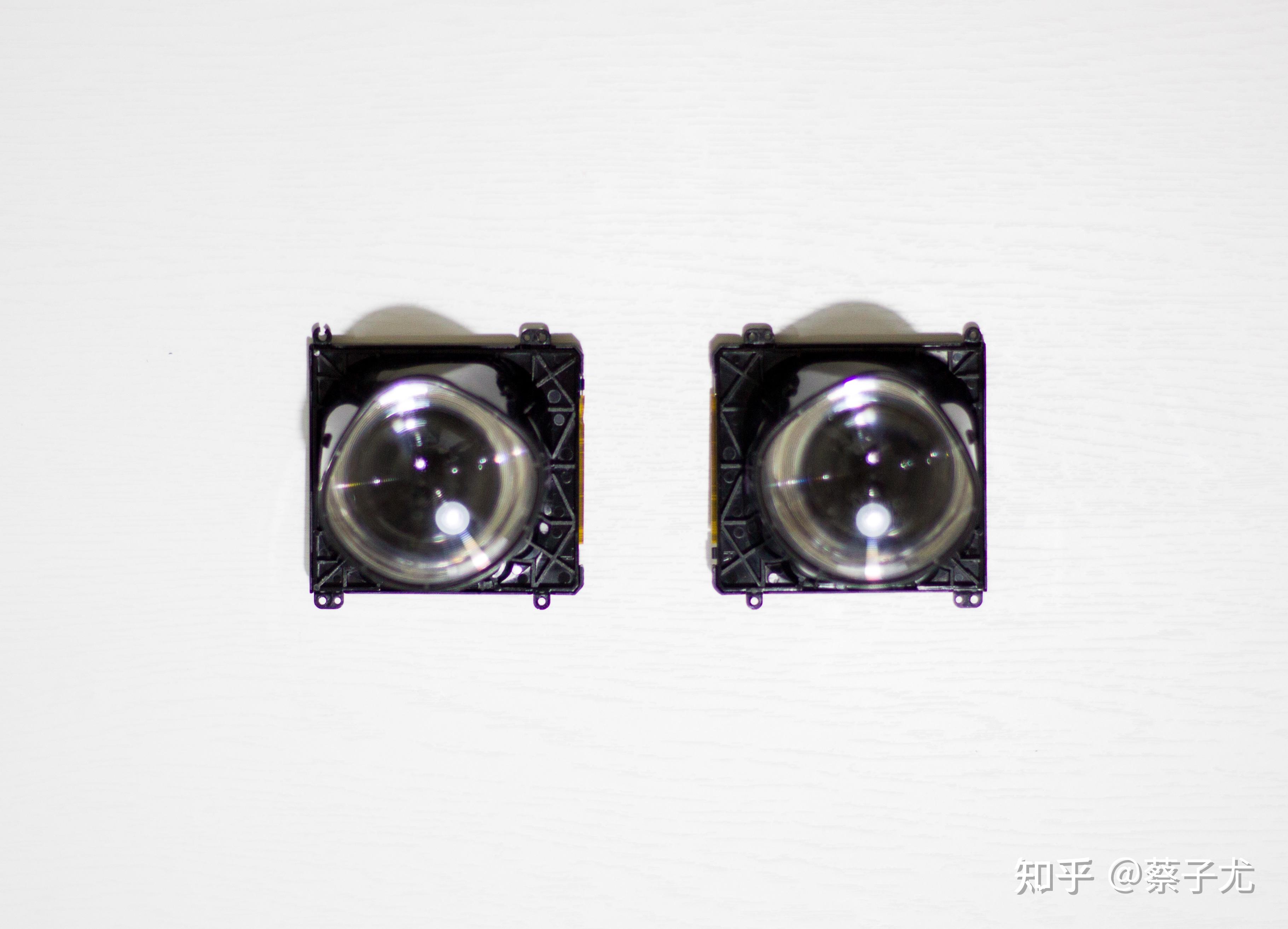

拆下两个显示模组。
菲涅尔镜片设计的很保守,FOV只有100度。不过这样也保证了显示不会出现很大炫光,畸变和色散现象,算是一台中规中矩的取舍。
屏幕是目前VR设备中,LCD屏幕的顶级。夏普的2160*2160分辨率的fast LCD屏幕。这款屏幕之前在惠普的G2和梦想绽放公司的奇遇3出现过。
单眼1058PPI,加上100度的FOV,拥有超过绝大多数VR设备的清晰度,PPD达到22.5。90hz的刷新,也能保证体验不眩晕。
不过上次在奇遇3的文章说过,如果这款屏幕做瞳距调节,还做大FOV,可能会出现灾难性后果,会出现屏幕大畸变和色散问题。所以采用了这款屏幕,不做瞳距调节,也是一种取舍。

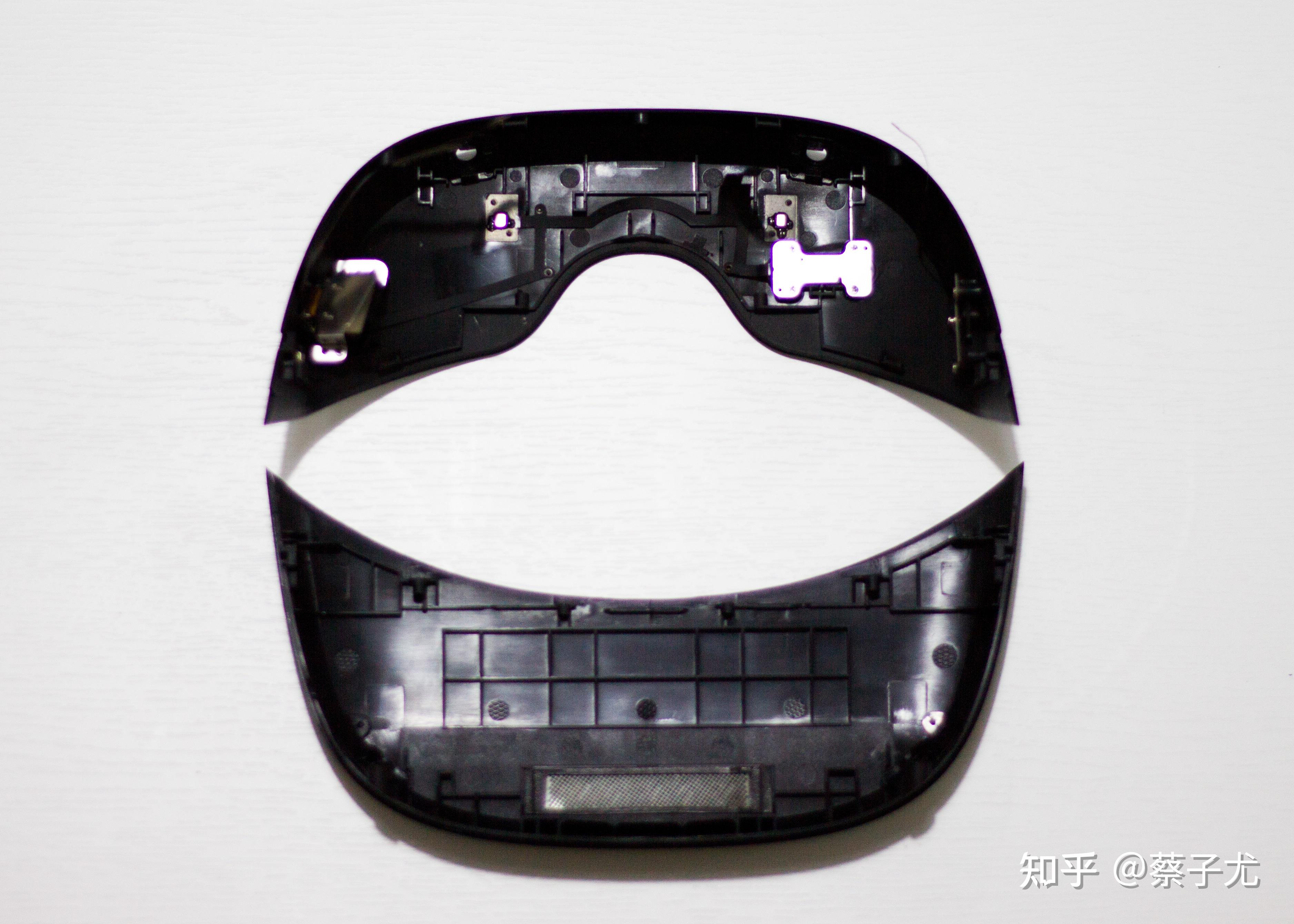

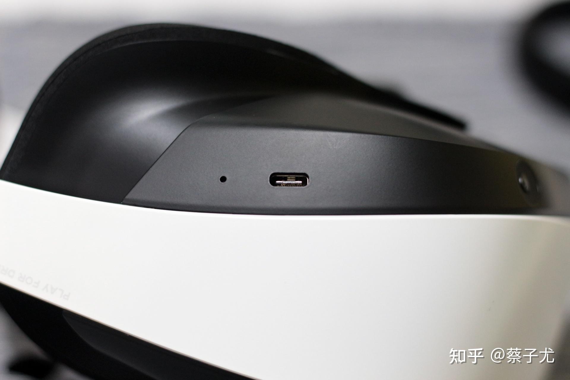

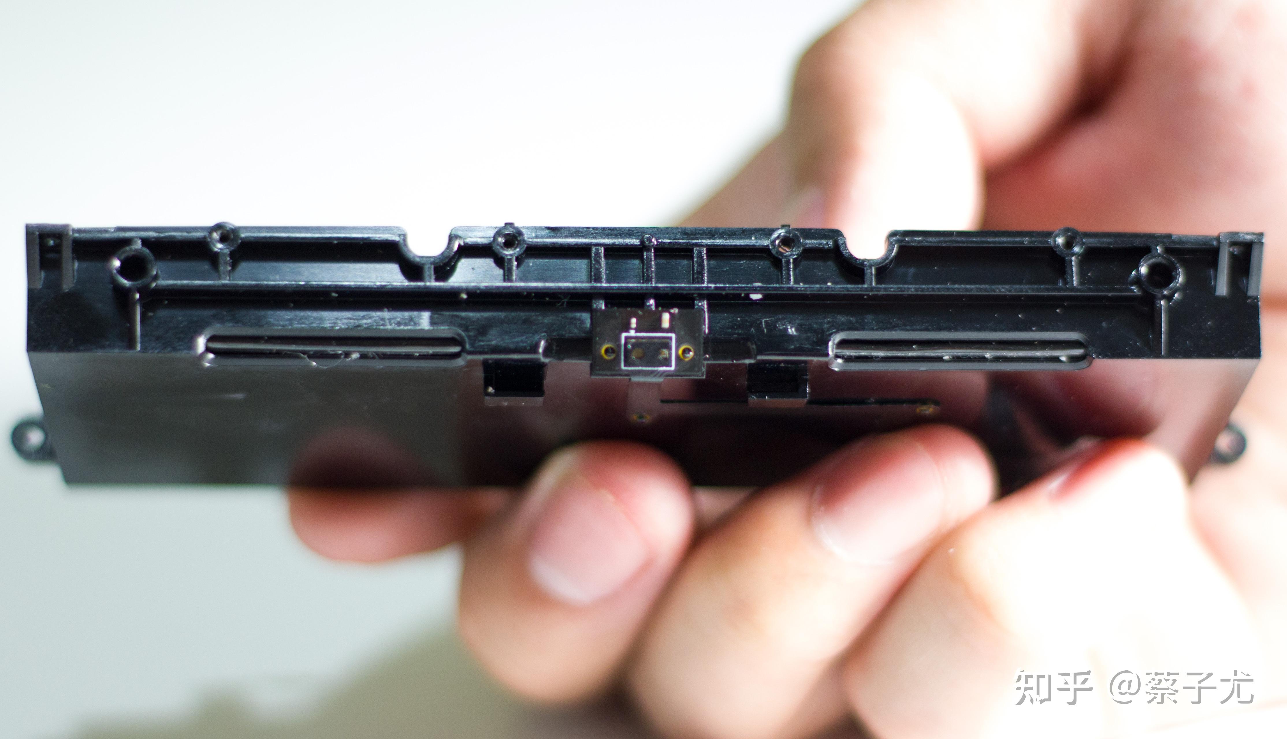

拆下头盔的上下盖子,可能看到下盖集成了电源,音量按键,type-C接口,并且有三个贴片麦克风。
而上盖只有一台进出风口,上面有纱网,防止进灰。

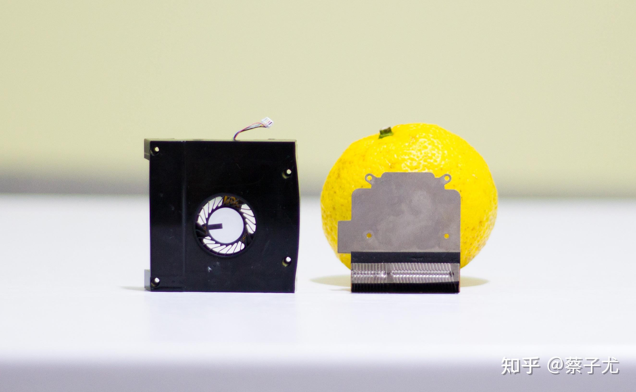

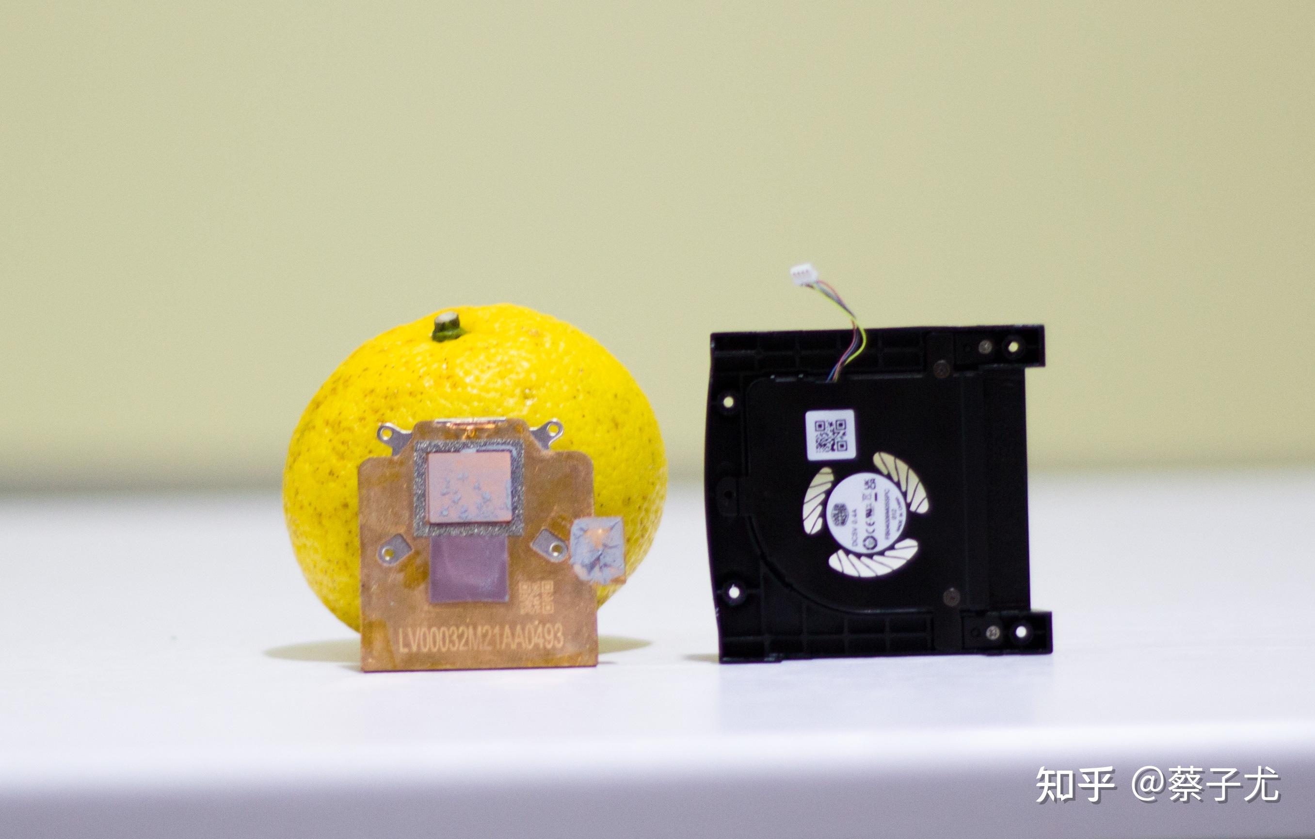

可以看到为了压住高通骁龙XR2芯片,YVR在散热上下了功夫,这个均热板加相对其他设备的大风扇。有效兼顾了散热和噪音。虽然都是XR2,但其他VR一体机,是近4K的单屏幕,负载压力会小一些,而使用双屏幕真4K的显示会要求XR2运行在更大功耗上,这对散热提出的了要求。在奇遇3那边就出现了,风扇小,但热量高的情况,后来更新,让风扇速度提高,也出现了噪音问题。
不过如果能把导热硅胶垫改成硅脂就更好了。我拆完之后就换上了暴力熊散热硅脂,以后测试下。

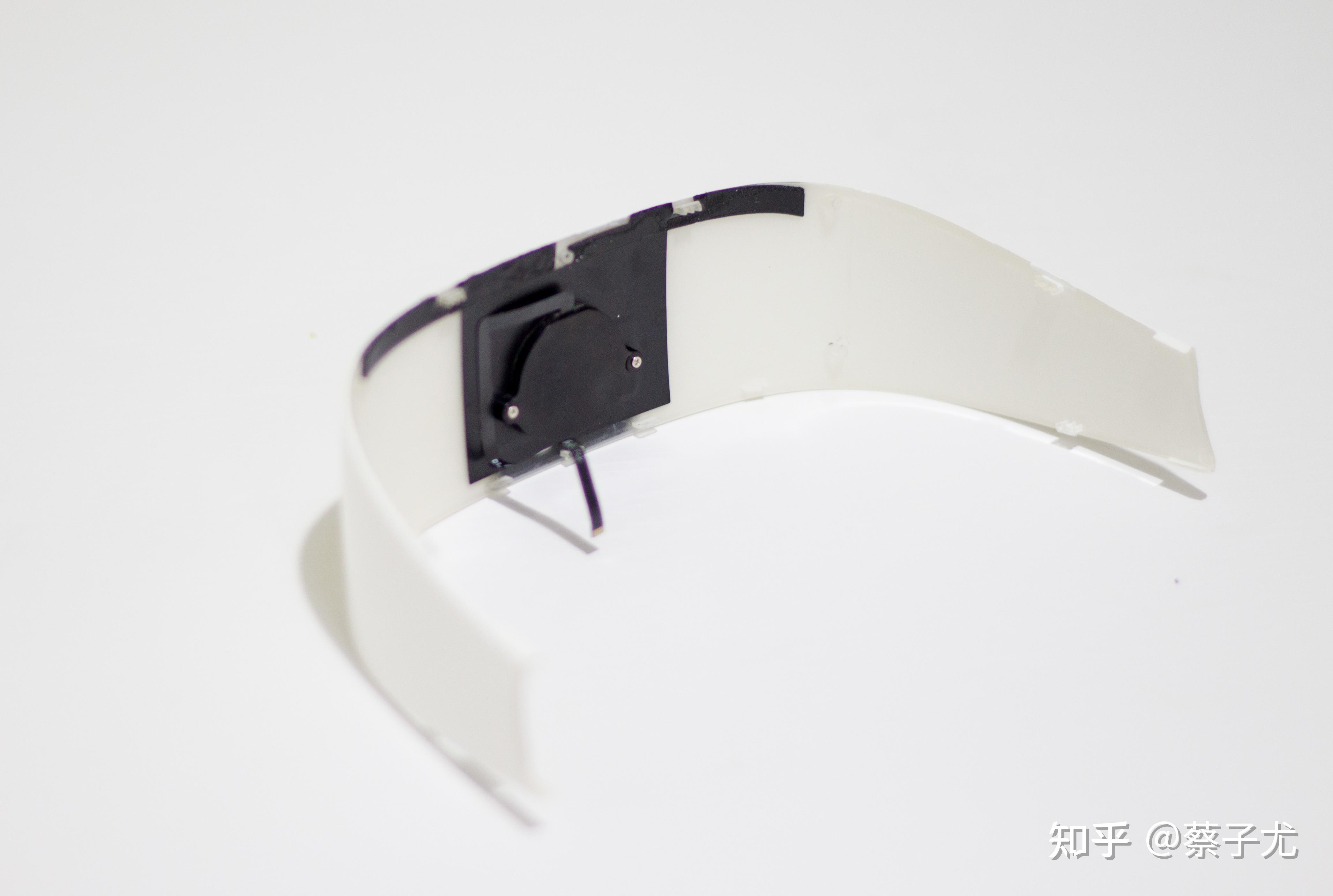

左右两个音箱单元体积很大,占了头盔很大空间,并且通过头戴延申到耳朵旁边。由于音箱单元体积优势加上空间音效技术,所以YVR DK1的音效特别好。

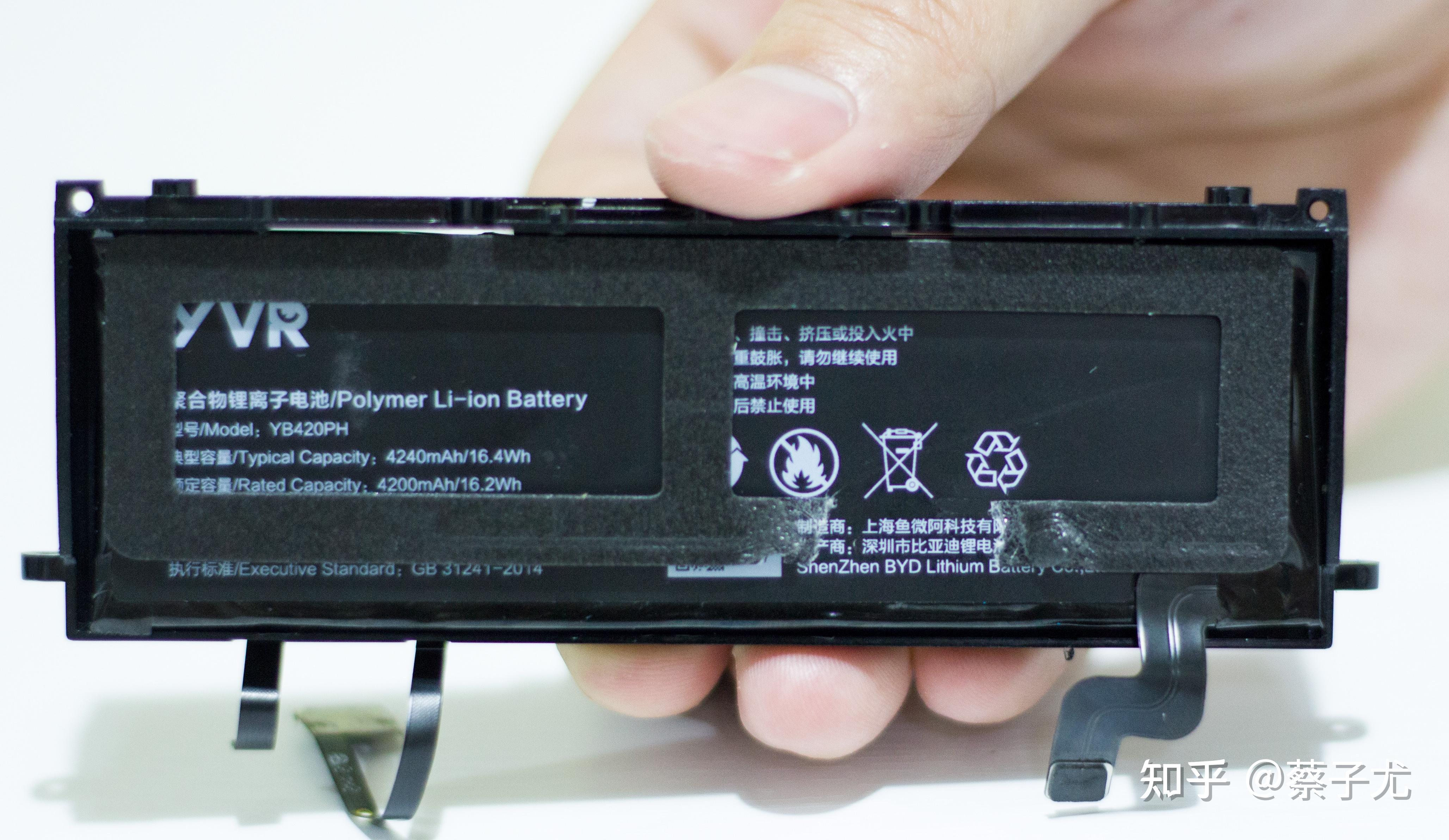

拆下电池和它的保护框,可以看到容量是4200mAh,单看片的续航是2.5小时。生产商是比亚迪公司。此电池支持快充,16.4Wh,使用27W充电,应该40分钟内充满。
再次说下YVR DK1电池放在前部,导致前后重量不均,佩戴久了会比较难受。或是比较喜欢电池后置的设计的。

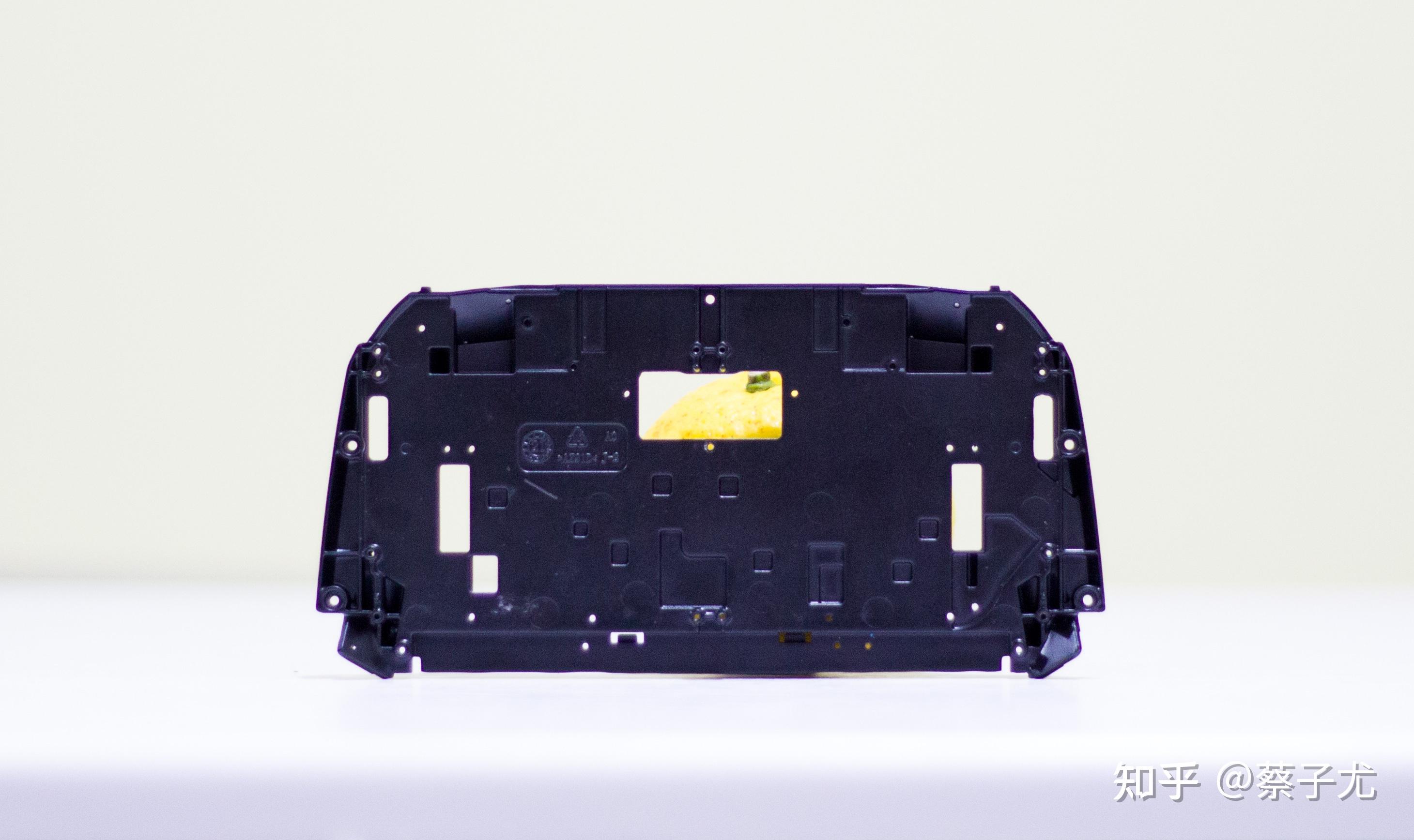

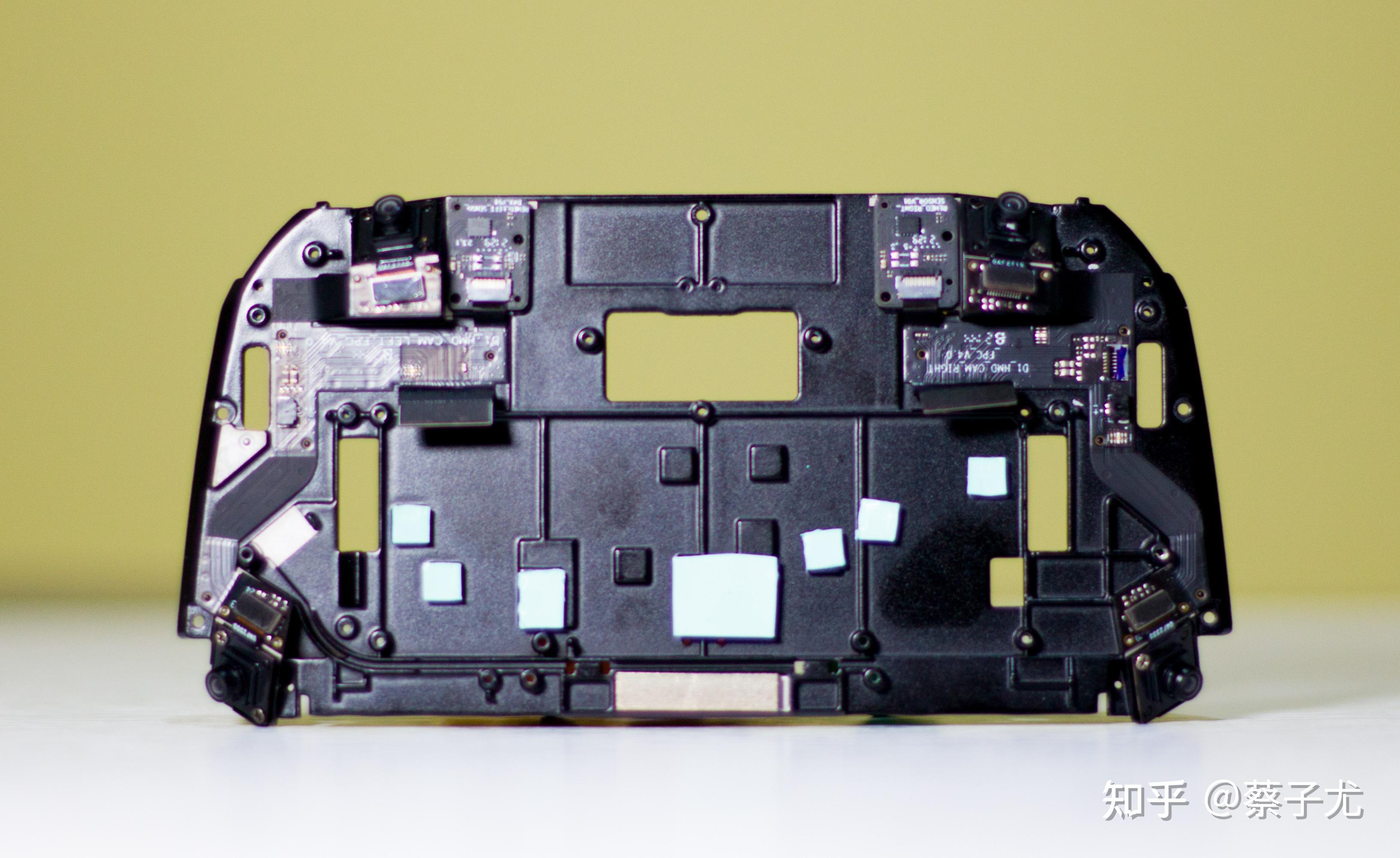

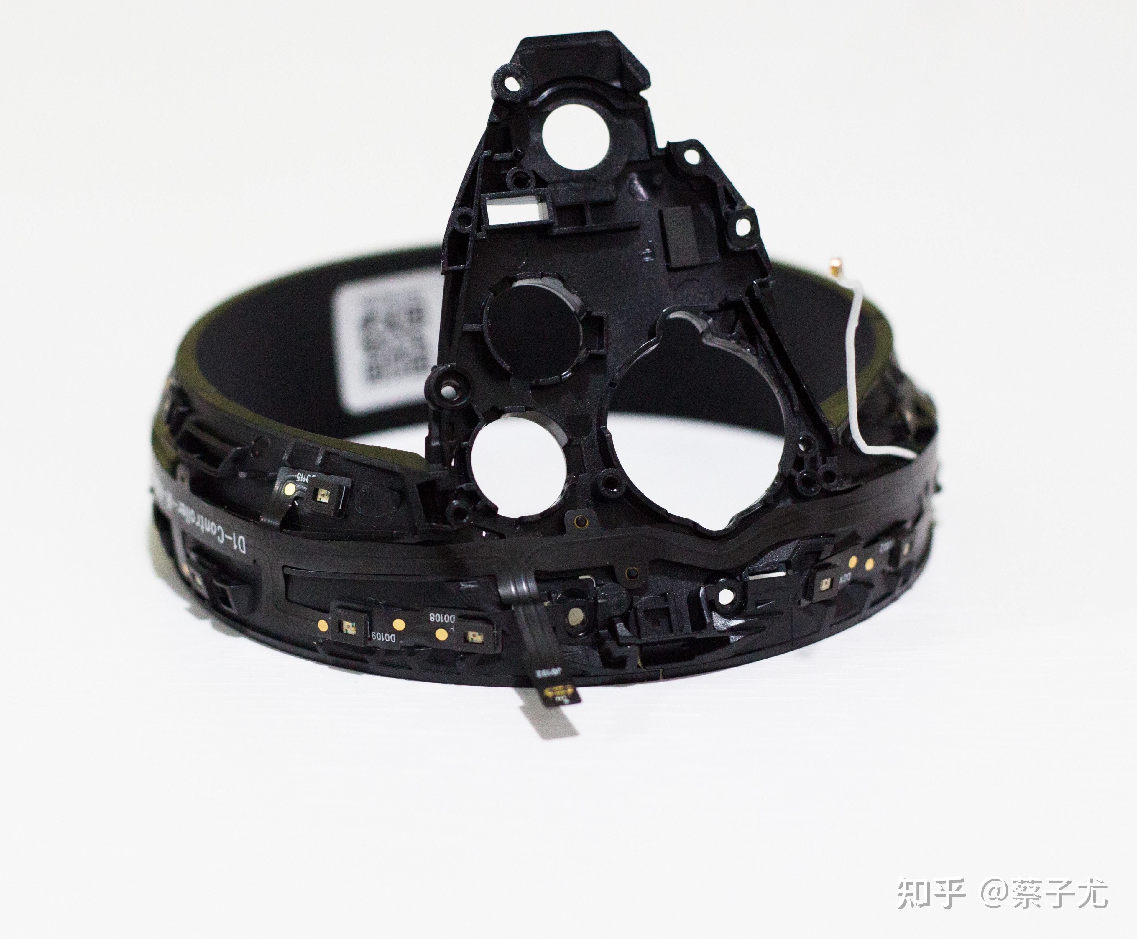

拆下中框,这是整台机器的核心构建,所有的其他构建围绕它展开。
从铭牌上可以看到,它是由镁铝合金压铸而成。它比塑料轻20%并坚固500%,增加了稳固的同时让头显整体重量更加轻盈。

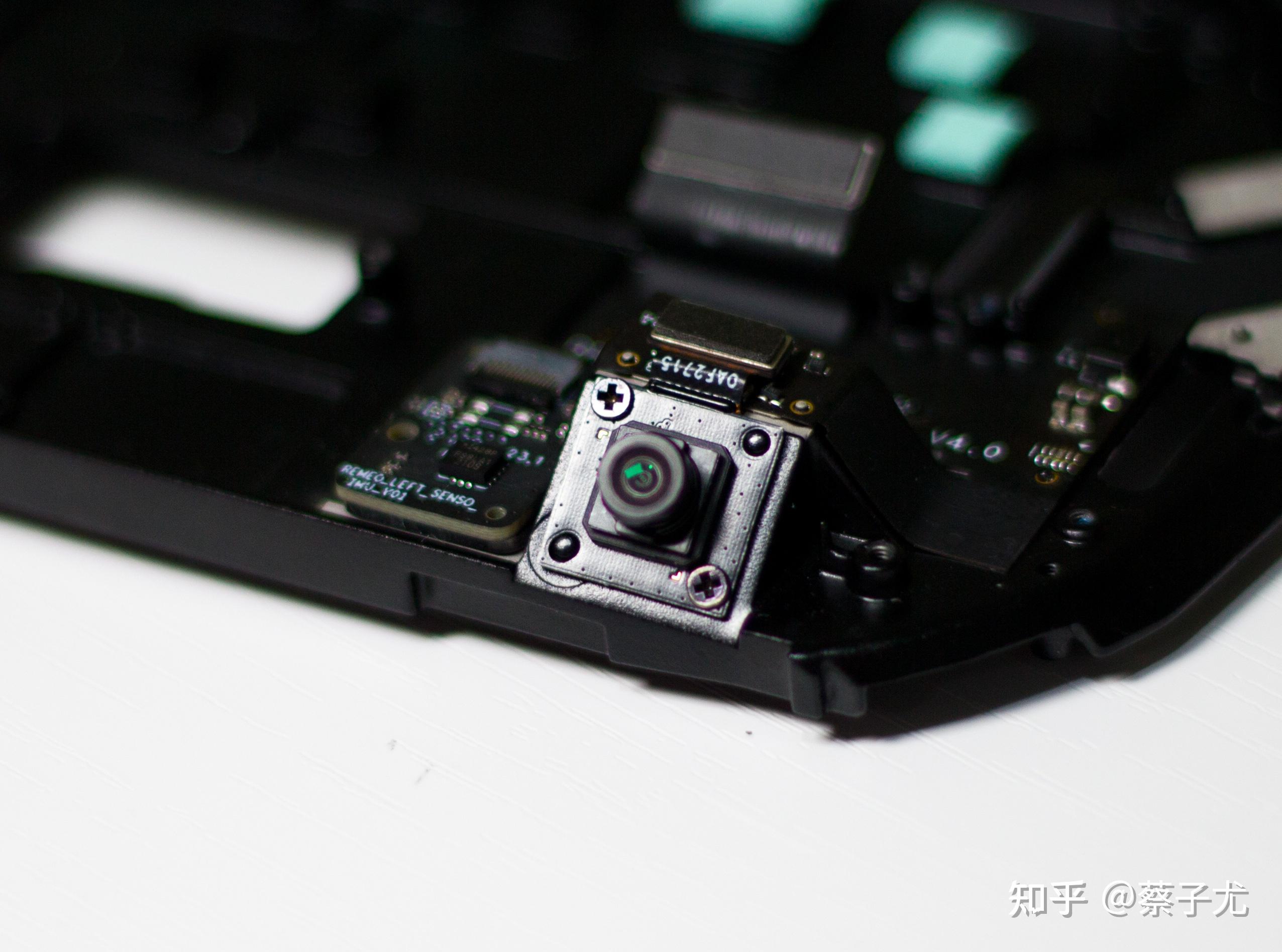

镁铝合金另一台优势,就是疏导四颗摄像头产生的热量,毕竟四颗摄像头实时工作时,热量持续产生,需要良好散热才能工作。而这也是塑料材质不具备的优势。

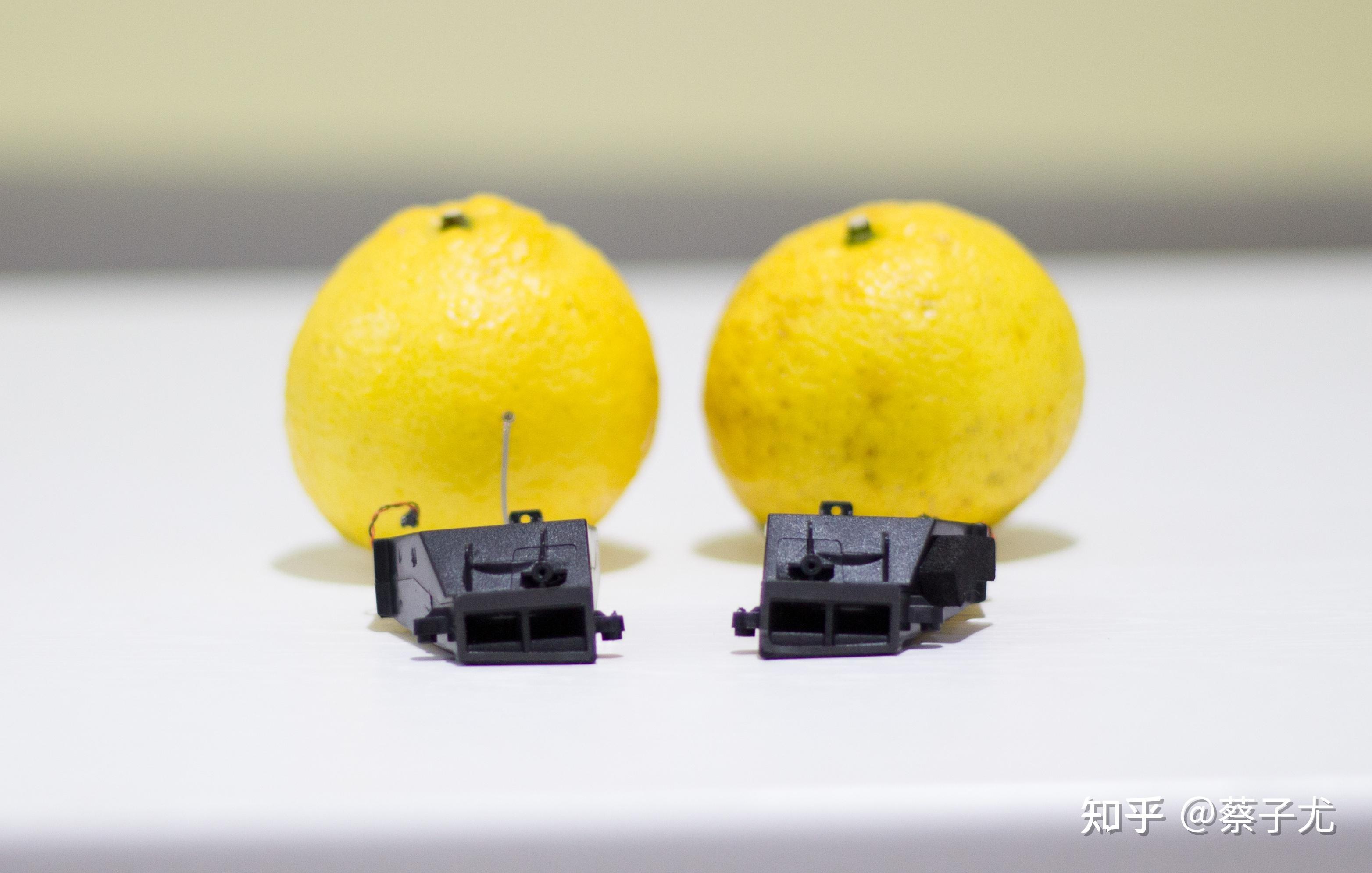

四个摄像头可以拍到里面有红外的滤光片。四个摄像头的参数应该是60fps,200W像素。

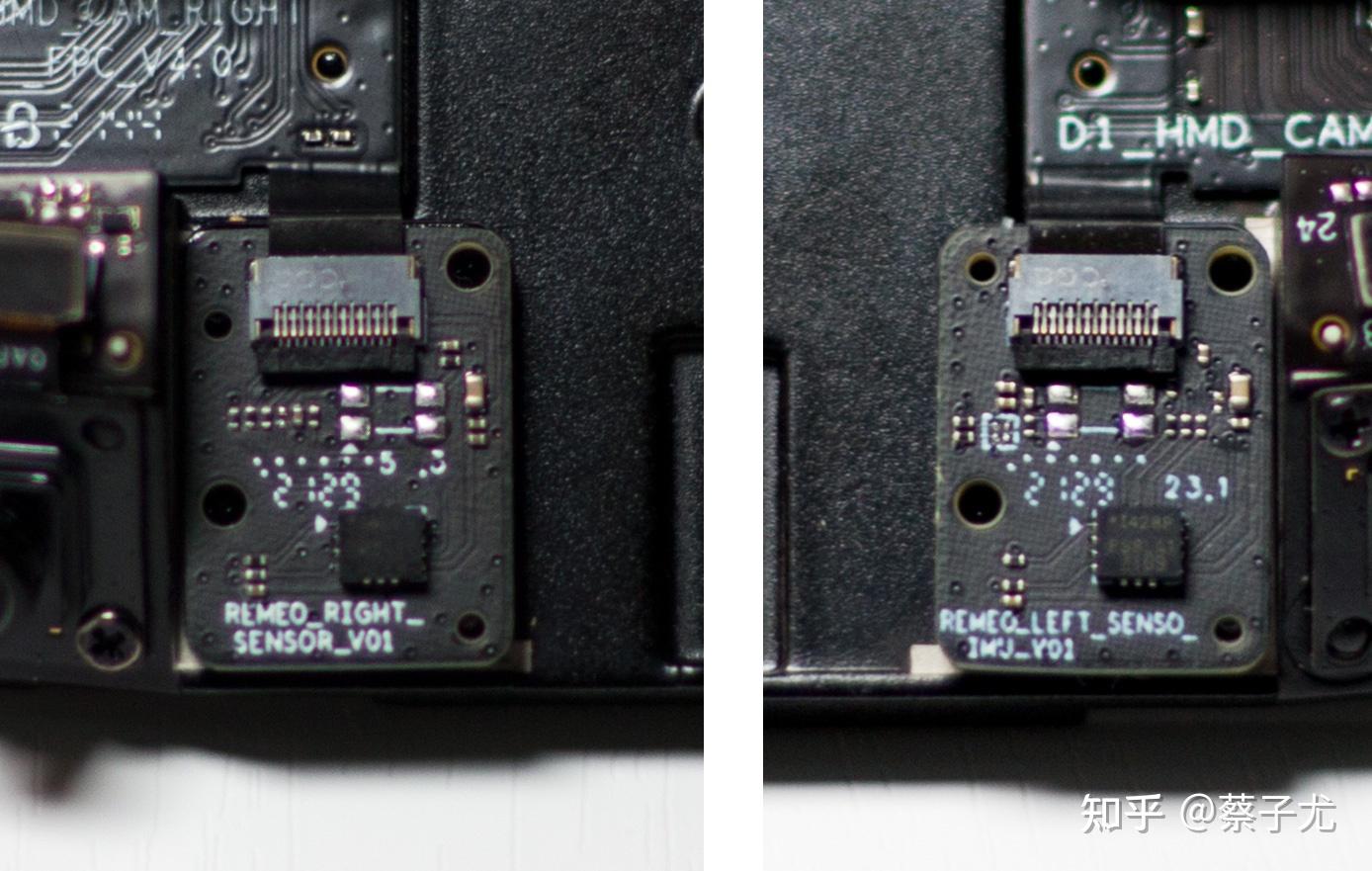

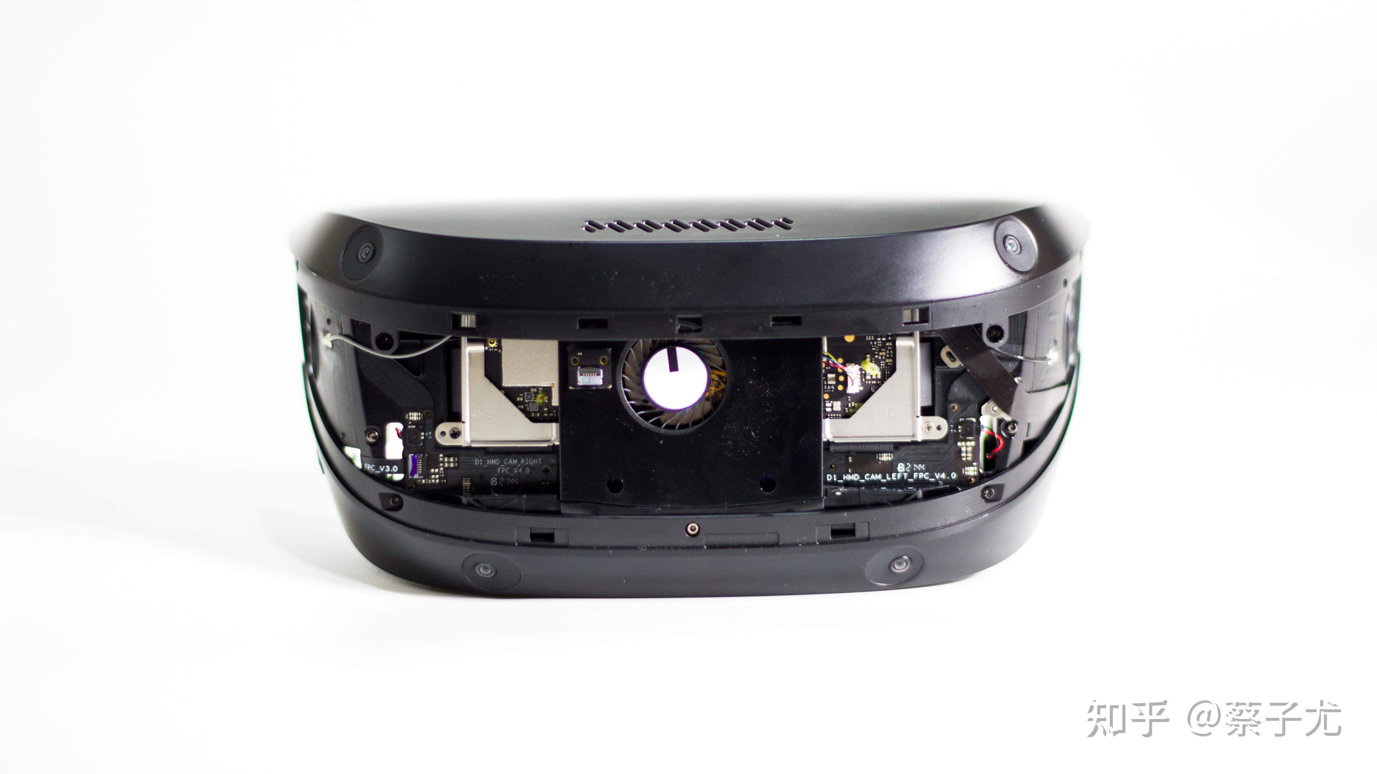

我们看到四颗摄像头是两两一组接到两个FPC接口,接到核心板的。其中在左右两侧,看到有两个IMU芯片。这让我很诧异,一般的VR头盔只使用一颗IMU就可以了,而YVR DK1使用了两颗。
IMU的型号是上面我在手柄的IMU说过的ICM-42688-P。它的数据噪音和温漂方面是目前最强的,虽然加速度和采样不是最强的,但对头盔来说够用,一般用一台就够用了,为啥用两颗呢。
查阅资料后,优点有两个。一台就是双IMU冗余设计,如果其中一颗IMU受到磁场或者其他因素影响,出现较大漂移,那么另外一颗可以进行弥补,算法实时监测两个IMU的状态,在当前IMU传感器出现异常时,系统立即切换到备份IMU。第二个是双IMU积分算法防抖,由于一台IMU测试的数据需要多次测试才可以用积分算法测出3dof位置信息,那么如果用两个,那么获取位置的速度会更快。而且数据会更稳定。

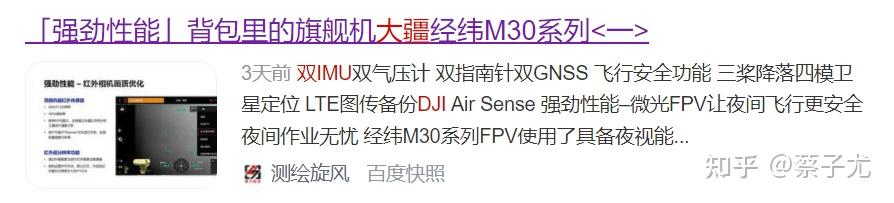

所以在大疆的高级系列无人机飞控其实也是双IMU设计。
在其他评测视频里,这位大哥不停的摇头晃头,但画面恢复的很快,并且没有出现丢失的情况。实际头部的3dof定位对于防止眩晕十分重要,如果在玩的时候3dof定位漂移或者跟不上头的转动,会出现画面延迟于实际动作的情况,那么人就会出现眩晕的情况。而YVR DK1目前看起来很稳。

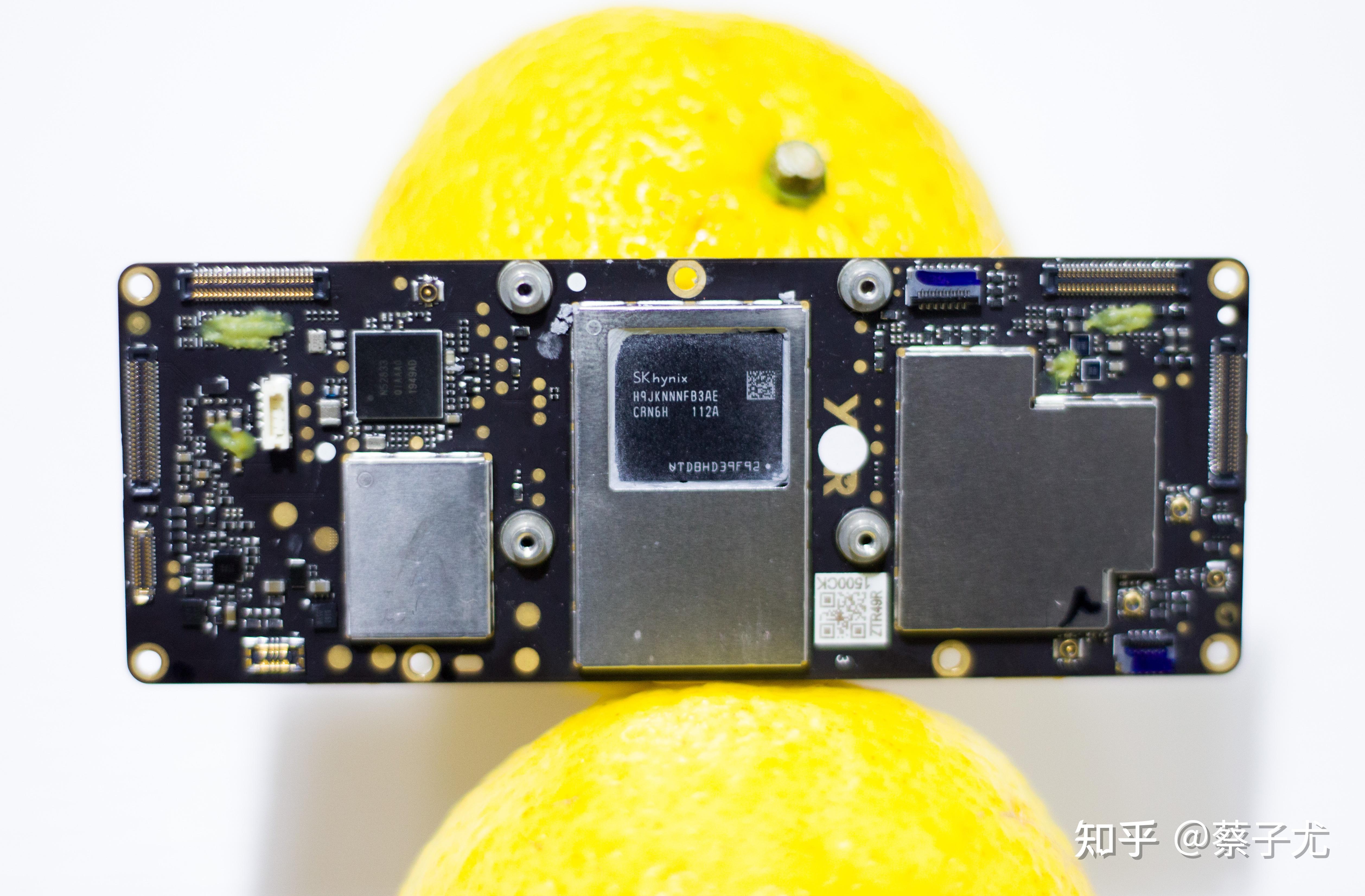

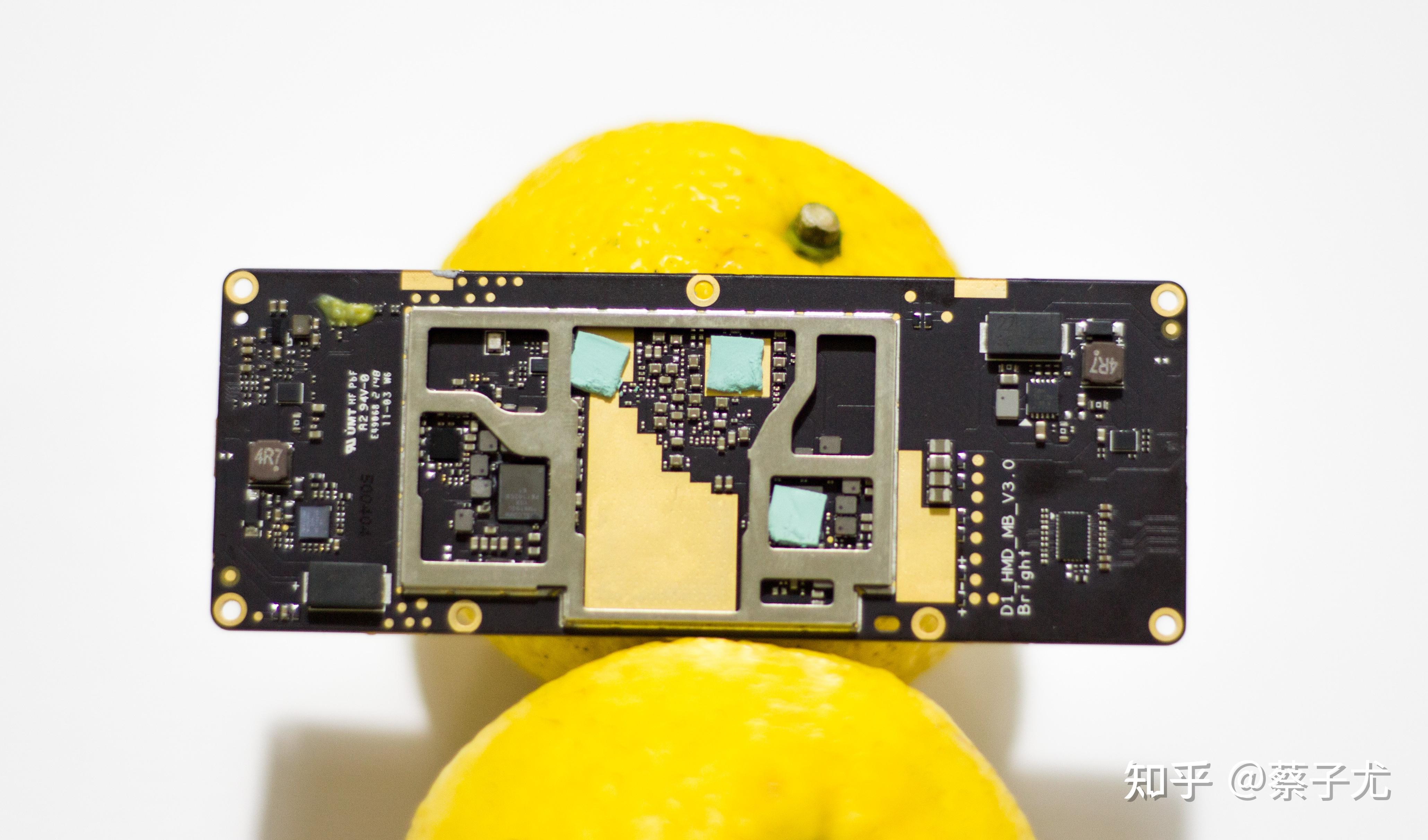

最后,也是最重要的,核心板。我们可以看到核心板的集成度非常高,上面有很多芯片,FPC和天线接口。
我们一台一台的来看。

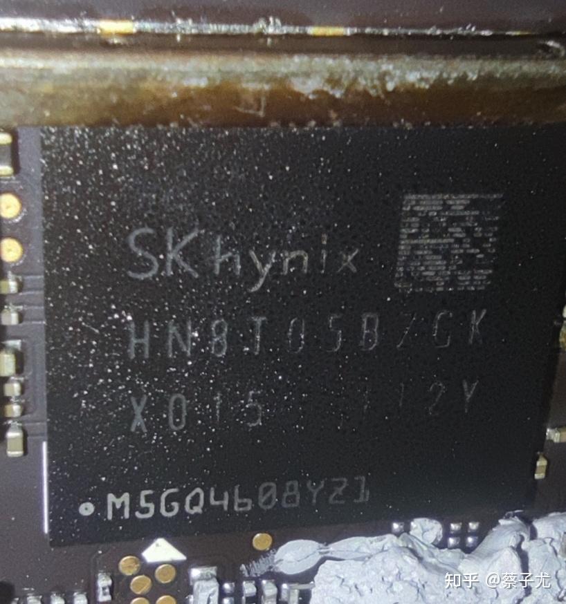

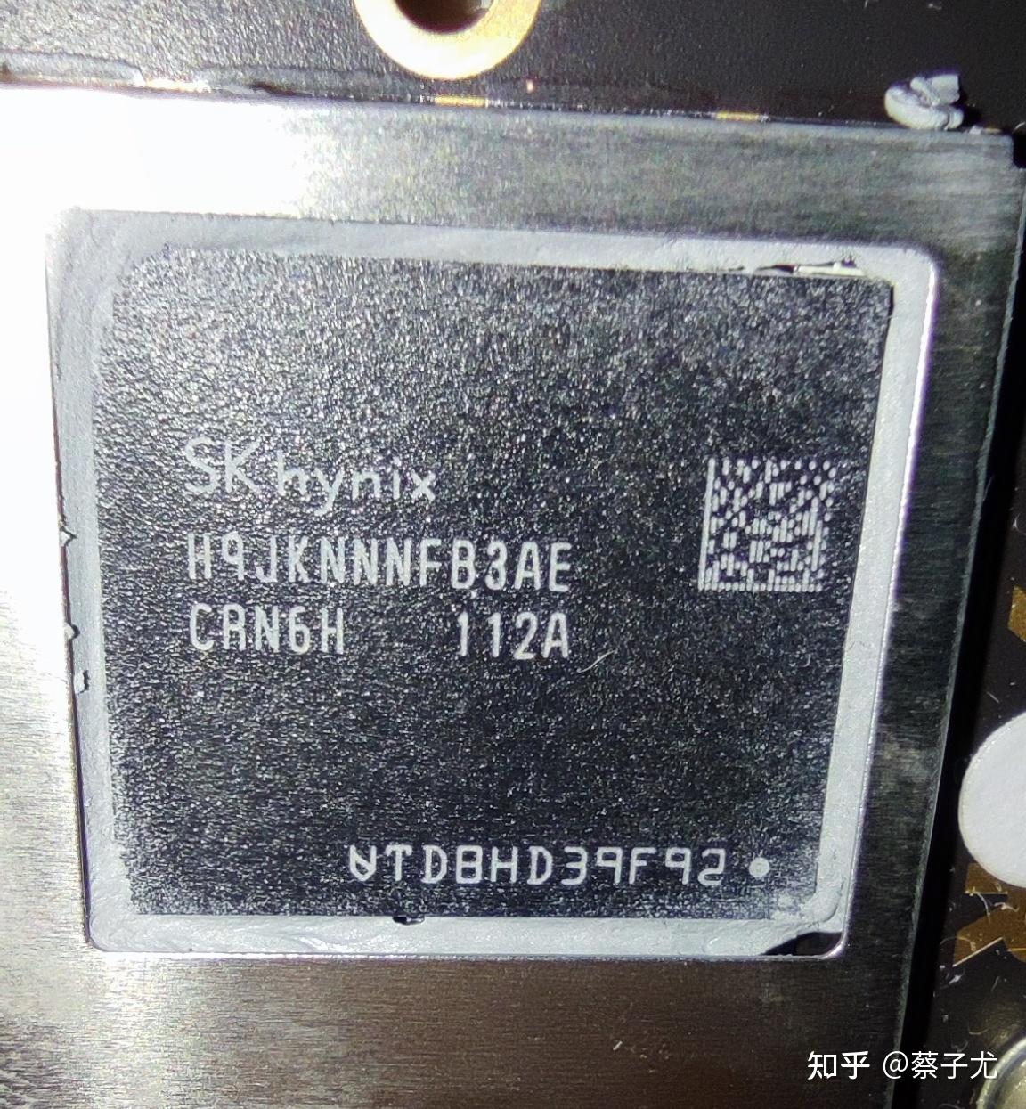

核心板中间就是最核心主芯片,上图看到就是SK海力士的8G运存芯片,这个芯片下面就是高通骁龙XR2芯片,因为没那个工具和手艺,所以无法把XR2的真容给大家呈现了。
在主芯片下方就是128G的存储内存芯片,也是由SK海力士提供。
在核心部分的左边,就是无线芯片,和手柄同款,是用来和手柄沟通控制的。

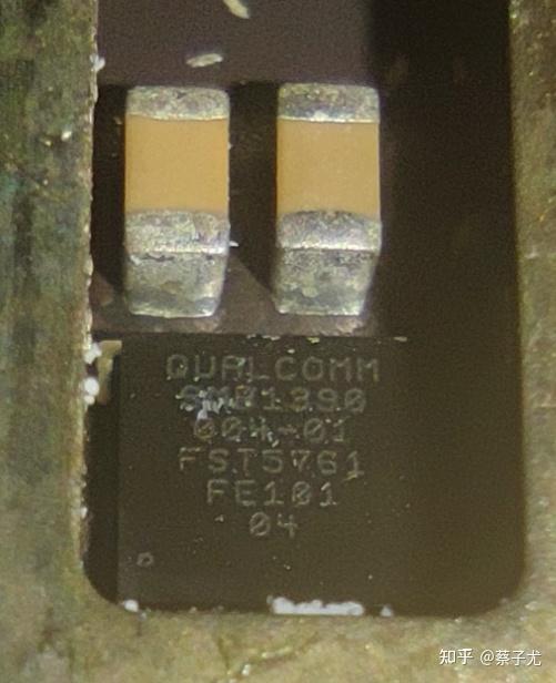

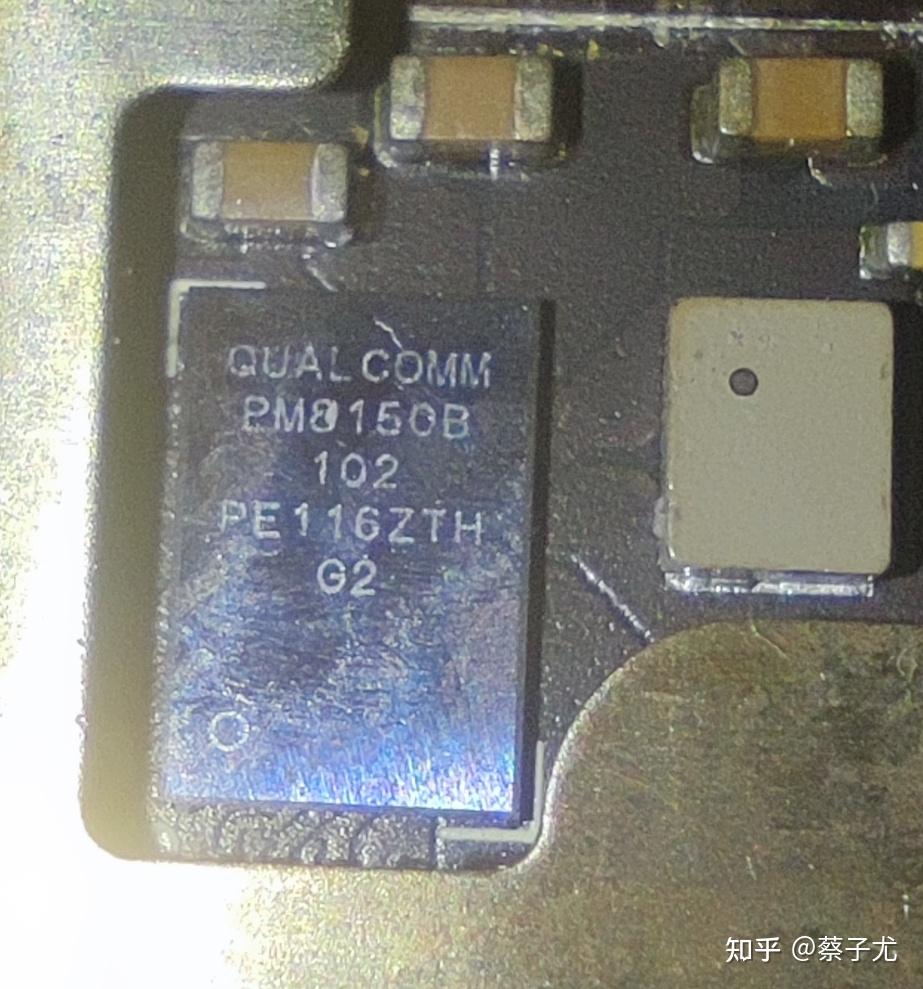

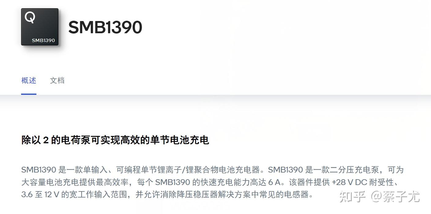

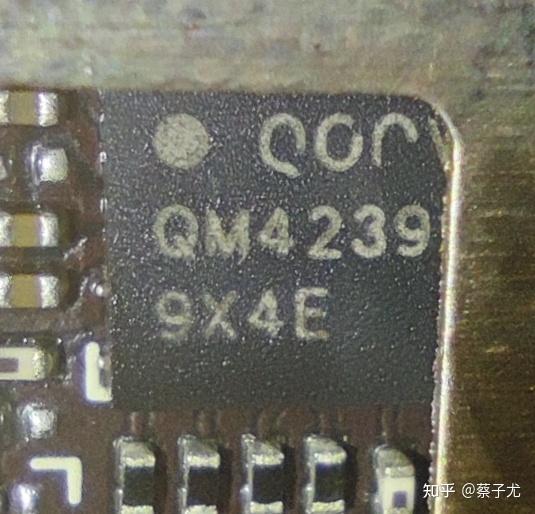

在其下方,就是电源管理芯片,看到他们被大量电容电阻围绕。其中SMB1390这款芯片是一台电荷泵。
这款电荷泵最早出目前小米9上,让设备支持了高通QC4.0+的快充标准,充电功率达到27W,所以充电器也奢华的配备了65W的充电器。而且由于使用电荷泵技术,所以充电效率几乎达到100%,让充电的时候,设备不再那么发热。

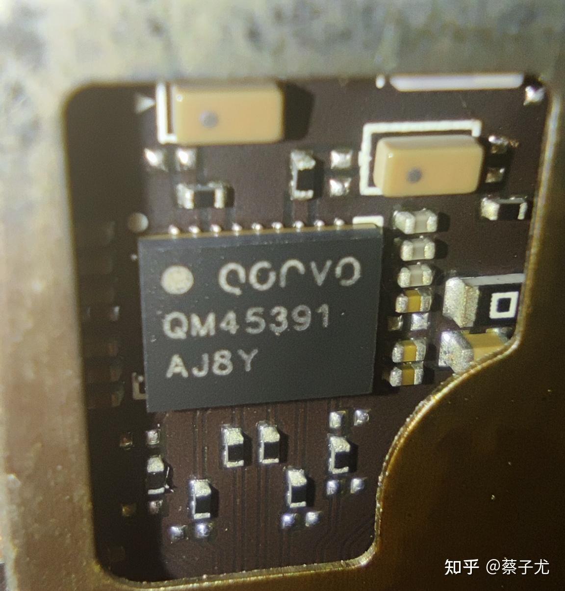

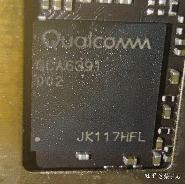

在核心板右边是QCA6391 Wi-Fi 6/BT 5.1 SoC及其2个射频前端芯片,最高速度支持到1.774Gbps,可以让无线串流延迟更低。

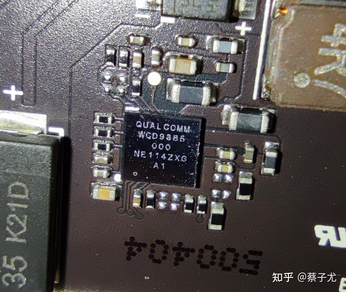

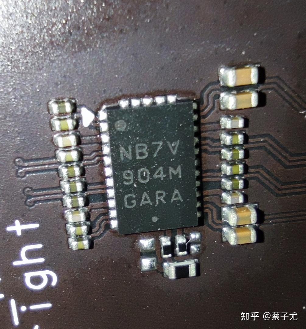

在核心板背面,有大量的被动元器件和几个电源芯片,电源芯片就不说了,重要芯片有两个。

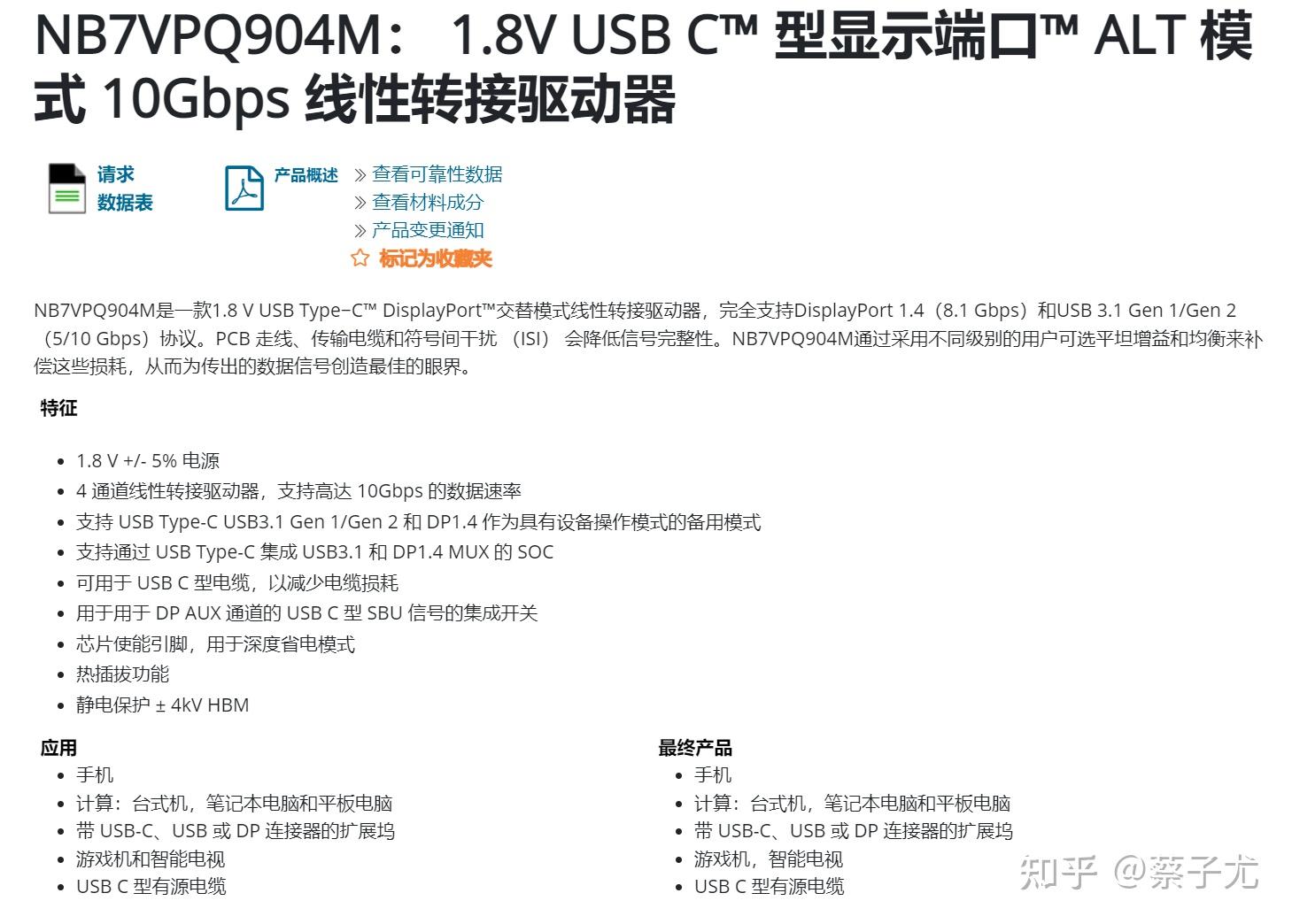

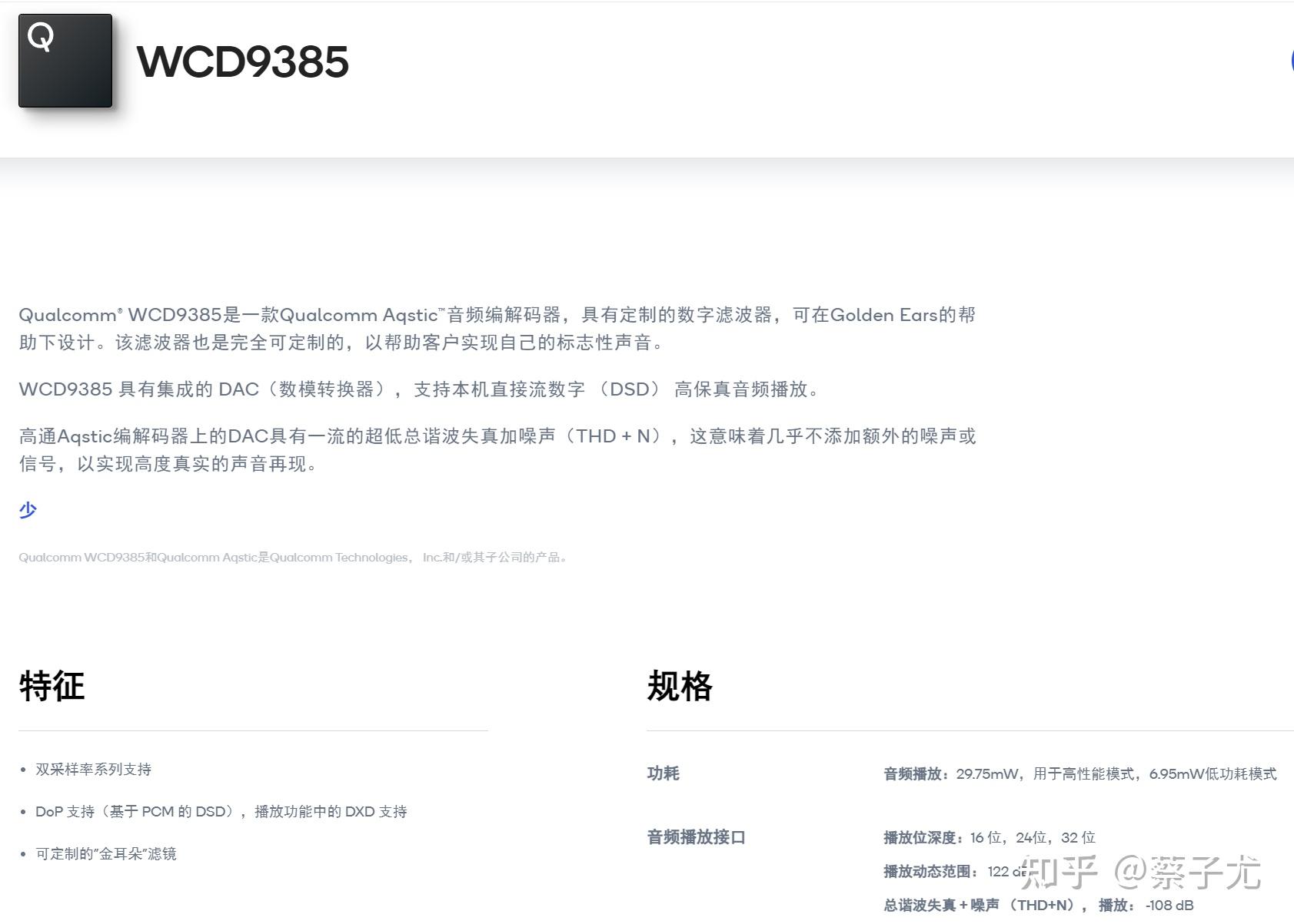

这款解码芯片非常给力,能提供HIFI级别的解码,特别是支持DSD格式的音乐。也就是说YVR DK1外接耳机应该也非常棒。
这款USB芯片其中最让人注意是10Gbps的超高速度。这个速度已经超过了DP1.4接口单线(8.1Gbps)的速度了。
查了下果然支持了DP1.4输出,但遗憾的是不支持DP1.4的输入,我期待在接下来的更新系统,或者第二三代能够支持DP直连。
不过有10Gbps的速率,等YVR官方的串流软件出来后,可以好好利用,带来更好的有线串流体验。

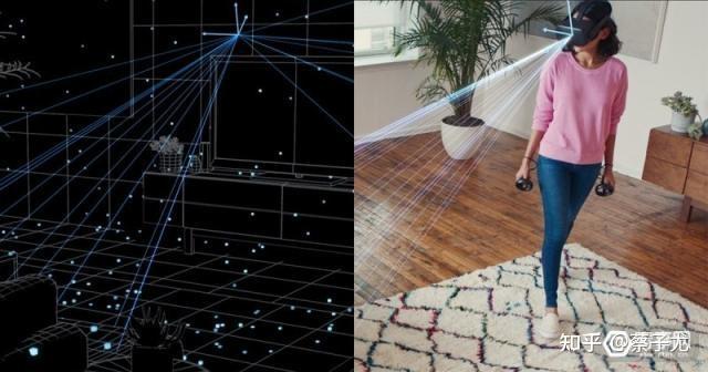

所谓Inside-out就是从内向外追踪。它通过用于确定物体在空间中位置的相机或其他传感器的位置,将自个与由外向内跟踪区分开来。在由内而外的位置跟踪中,摄像头或传感器位于被跟踪的设备(例如HMD)上,而在由外而内,传感器放置在静止位置。
使用计算机视觉和视觉惯性同时定位和制图(SLAM)技术进行跟踪,依靠多个广角摄像头来跟踪控制器位置以及您在房间中的相对位置。但是,为了VR追踪运行在移动处理器上并不是一件容易的事,因为它与实时3D空间映射的大量计算要求相同,而要命的是“空间AI”系统需要达到亚毫米级的精确度。
并且VR的追踪系统需要同时追踪三样东西,即:VR头显和两个手柄,而且还需要保证实时的准确性。
而且你可能会想到,广角摄像头在手柄远近时候看到的红外光斑也是不同的,这加大了定位困难度。

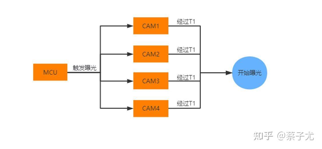

然后在摄像头这边动了心思,由于高通的驱动不靠谱,这也是大部分VR一体机追踪一团糟的原因,头部就不稳定,谈何体验?所以改为了使用外置MCU进行摄像头控制,这样就让摄像头追踪更灵敏,帮助了软件算法团队,减少了阻力。目前也就只有oculus解决了硬同步的问题,YVR应该算第二个,不过他们也承认这个MCU固件不是自个的。要等二三代才能上自个的。

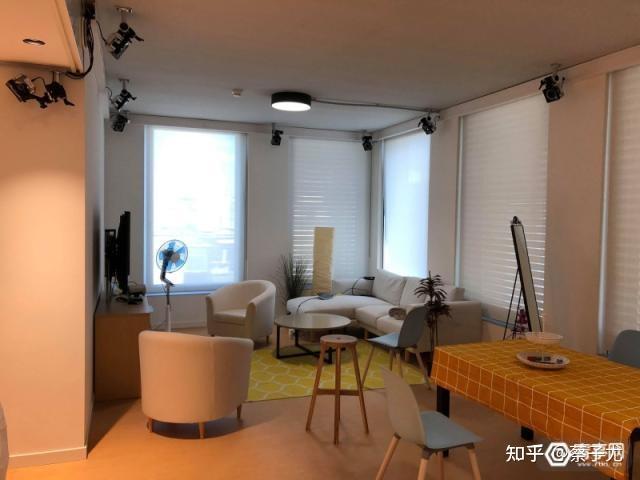

接着,为了进一步将计算机视觉算法的精准度提高到毫米级别,团队还采用多个OptiTrack动捕传感器来对比追踪定位的结果。一种用于好莱坞视觉特效制作的相同类型设备。通过对比OptiTrack和YVR DK1的测量数据,工程人员能够微调系统的计算机视觉算法,从而实现毫米以内的追踪精度。

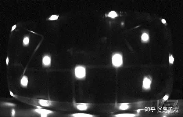

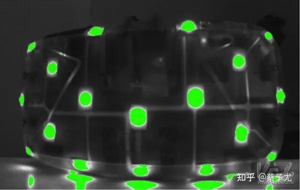

上面说了头部摄像头使用外置MCU控制,那么其曝光时间也可以拉的很短,我们知道,曝光越短,进光量越少,那么受普通可见光的影响越小。这就从根本上解决了大部分这类判断问题,给追踪算法的压力更小。
上图是oculus DK1上的红外LED灯。然后说如果曝光时间越短,越不会出现环境光干扰的情况。
更低的曝光时间更能专注红外LED(绿色标记)的斑点。

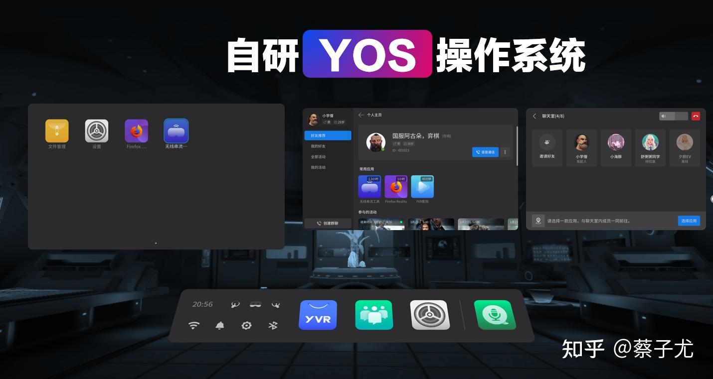

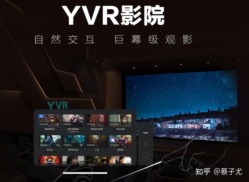

首先在操作系统上,希望有更多样的场景主题切换。
观影希望支持手势交互。
