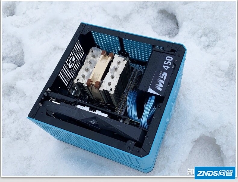

       然后我就在想有没有一种性价比比较高的小机箱解决方案呢?要求就是能装标准Matx主板,电源SFX也行,不一定要atx电源,能够上塔扇,风道好不做小闷罐,还有颜值要好,体积要做到尽量小。于是我开始全网到处找各种能装标准Matx板子的小机箱,翻了大量的资料后发现能上标准Matx的小箱子真的很少,不过或是让我找到了几款体积相当不错的。
比如淘宝这款MILI-MS01
这款基本是我能找到的体积最小的,只有11.5L,能装标准MATX主板和SFX电源的机箱了,而且还能上塔式散热器,缺点就是我觉得颜值一般,机身材质是钢的,如果做成铝合金应该会更有质感,也会更轻巧些。

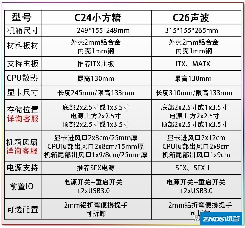

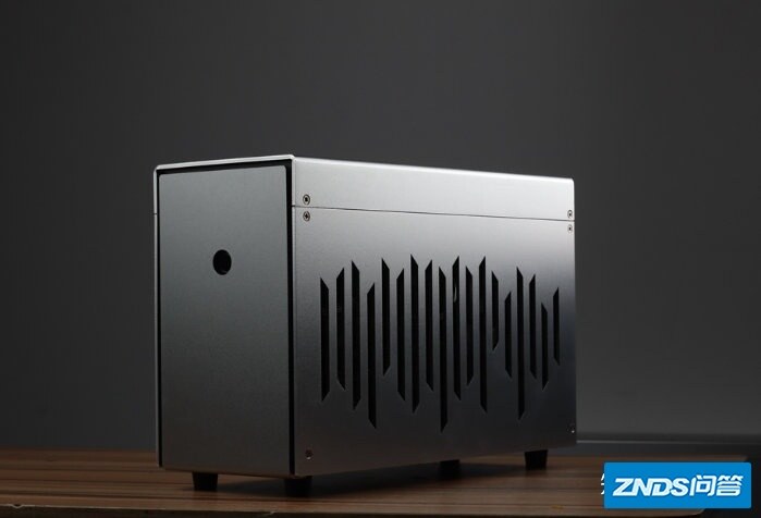

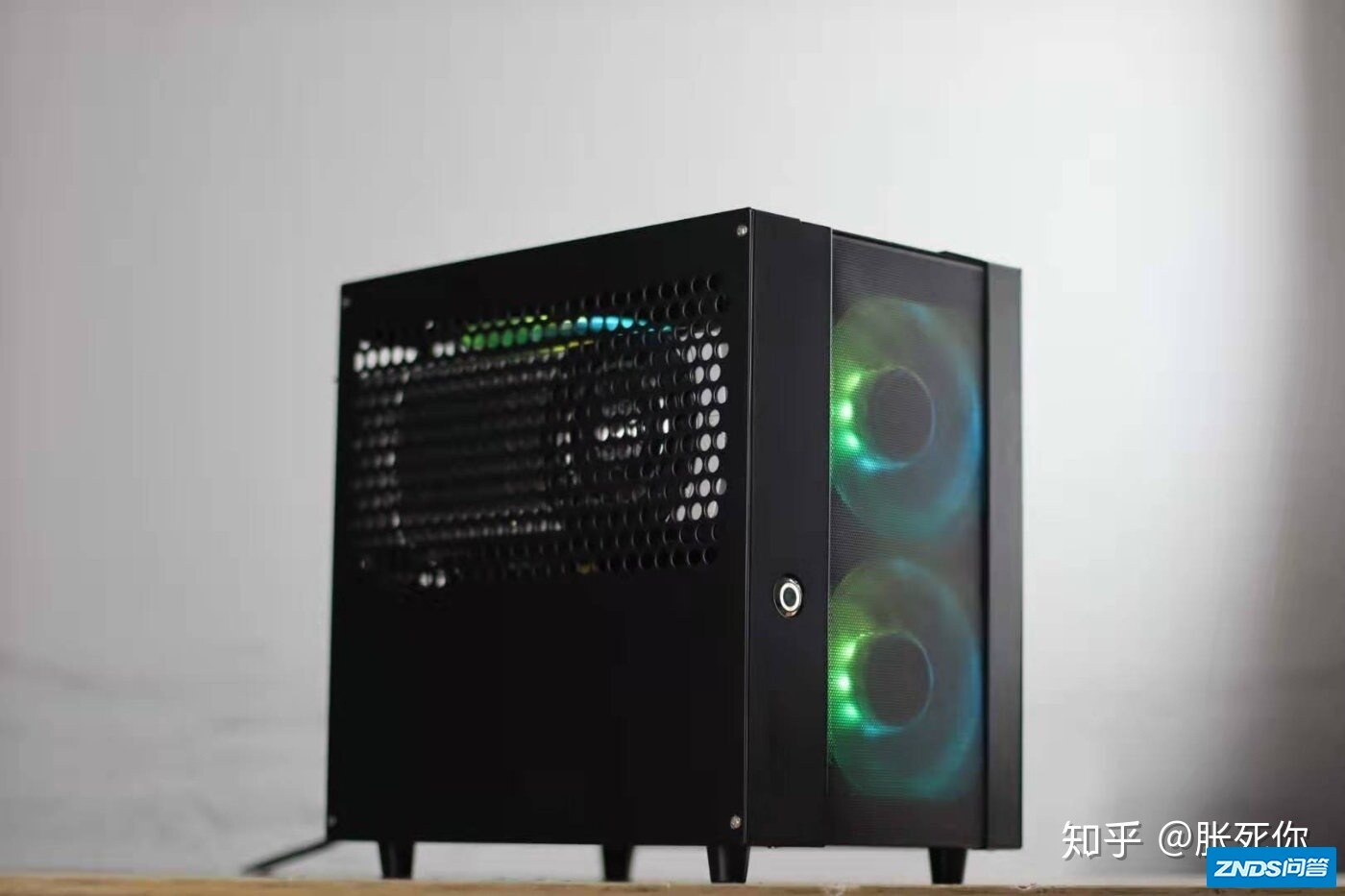

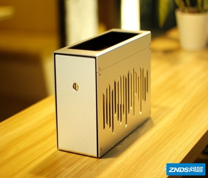

还有一款是机械大师的C26声波,体积12.9L
这款机箱颜值也是挺好看的,做工也可以,不过价格有点小贵,800块钱。我找到这个机箱的时候小主机已经装好了,后面发现之后才把这个机箱加进来。

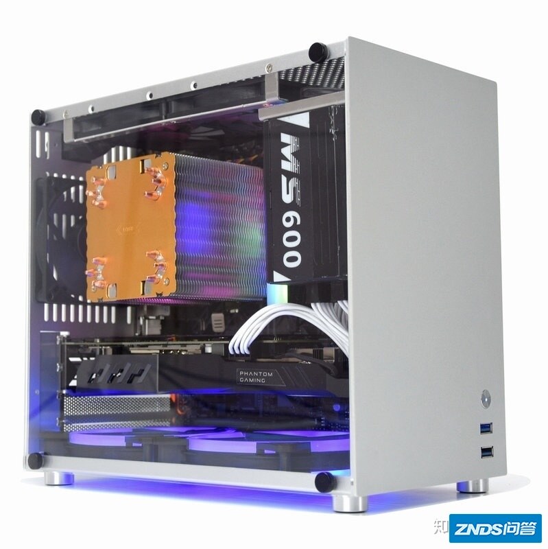

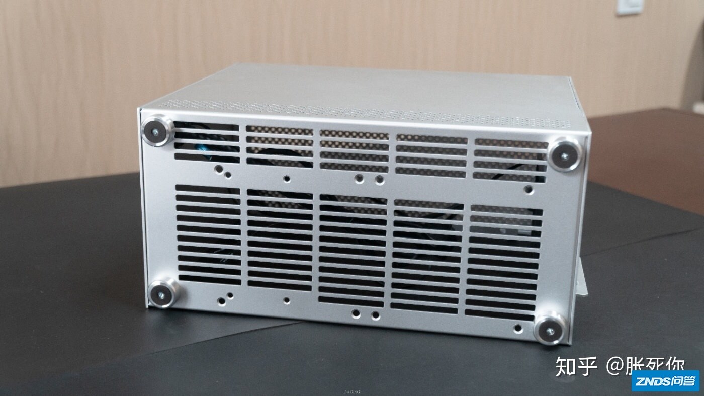

其实老鸽的风冷快乐盒也可以
在14L左右的体积中能塞下ATX电源和标准的Matx主板已经是非常牛逼了,不过个人觉得颜值一般,前面两个裸露的风扇有点接受不能,而且因为黑色是不锈钢材质机身会比较重,显卡只能硬桥链接最后就pass了。

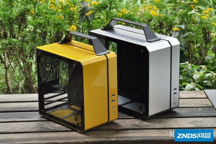

在我这篇文章还没写完的时候发现老鸽的这款机箱又出了新款,颜值比老款好看太多了,不过体积也增加了不少。
这渲染图看着是真的可以(此时我的主机已经装好)。

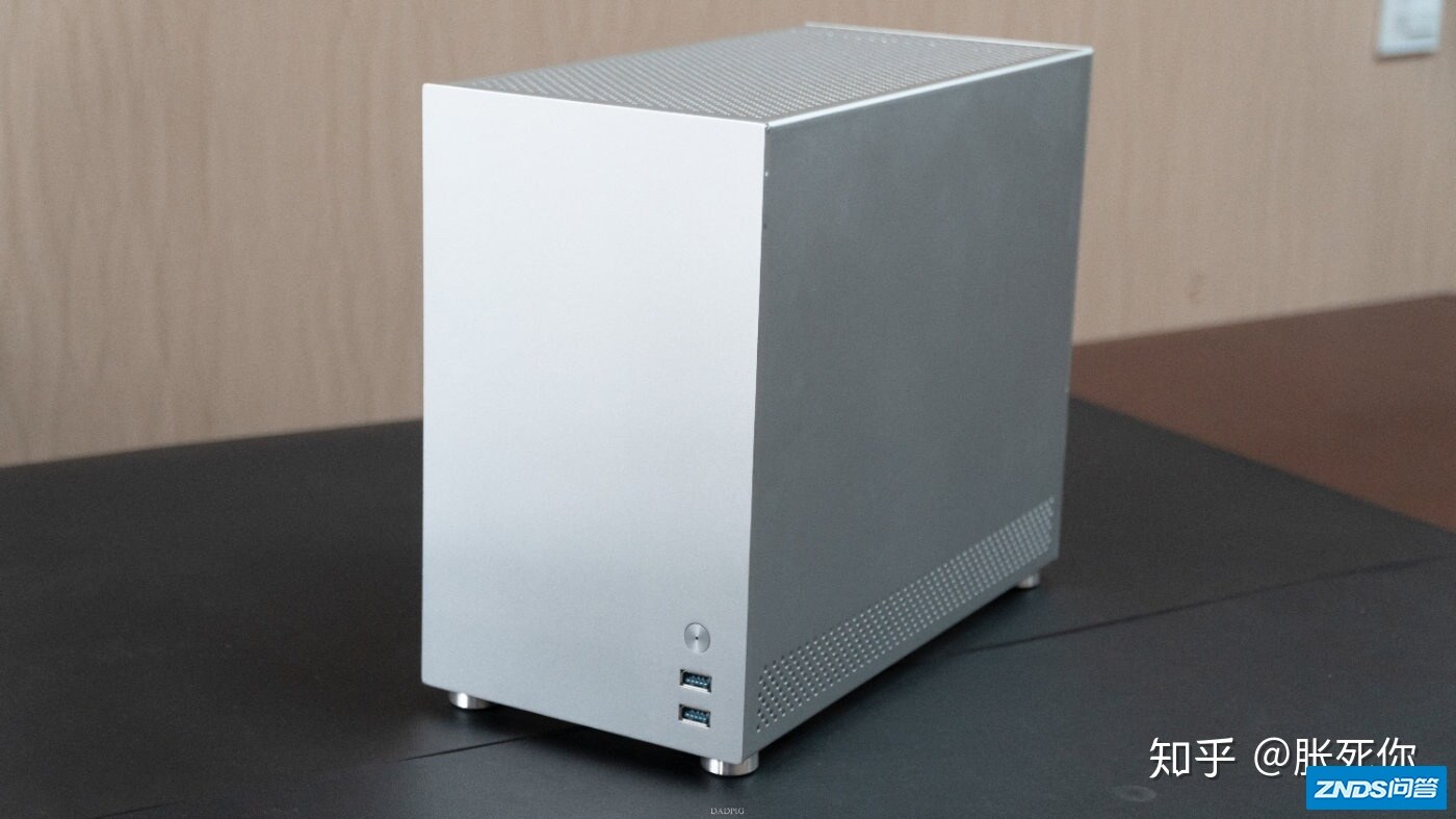

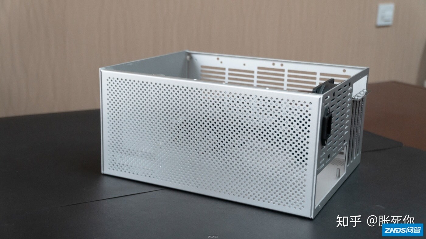

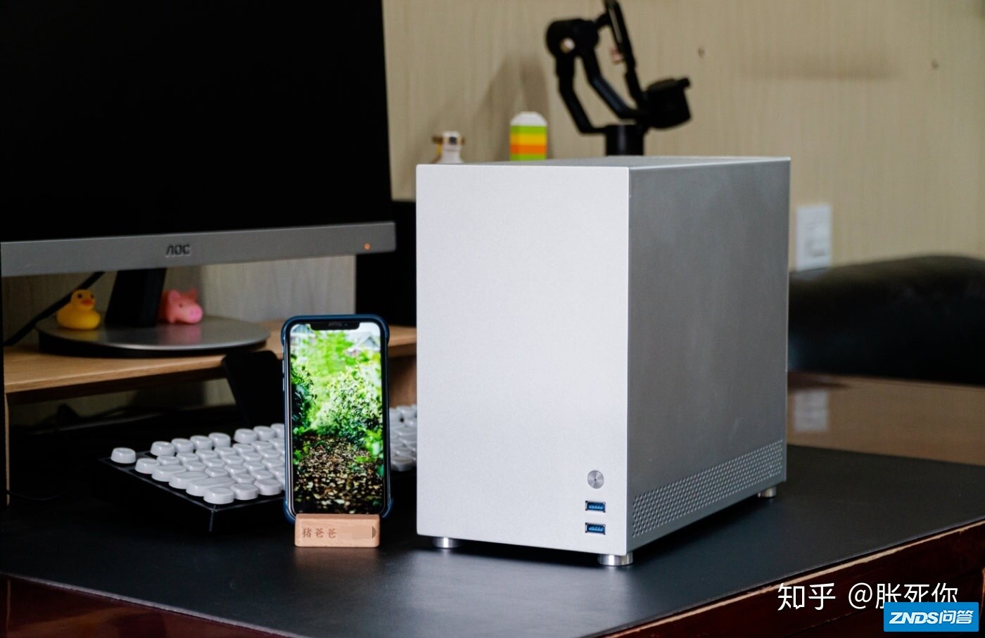

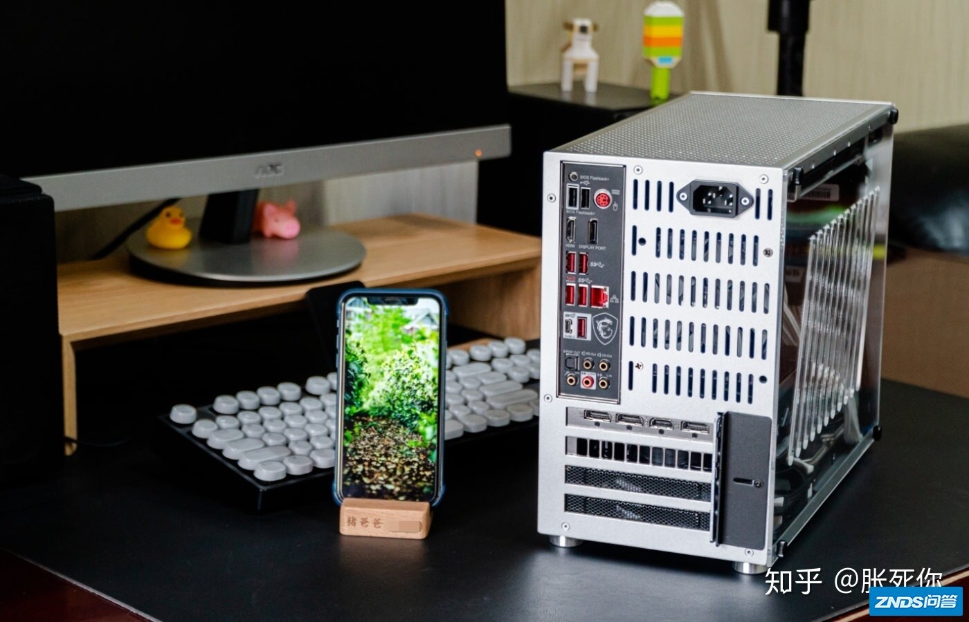

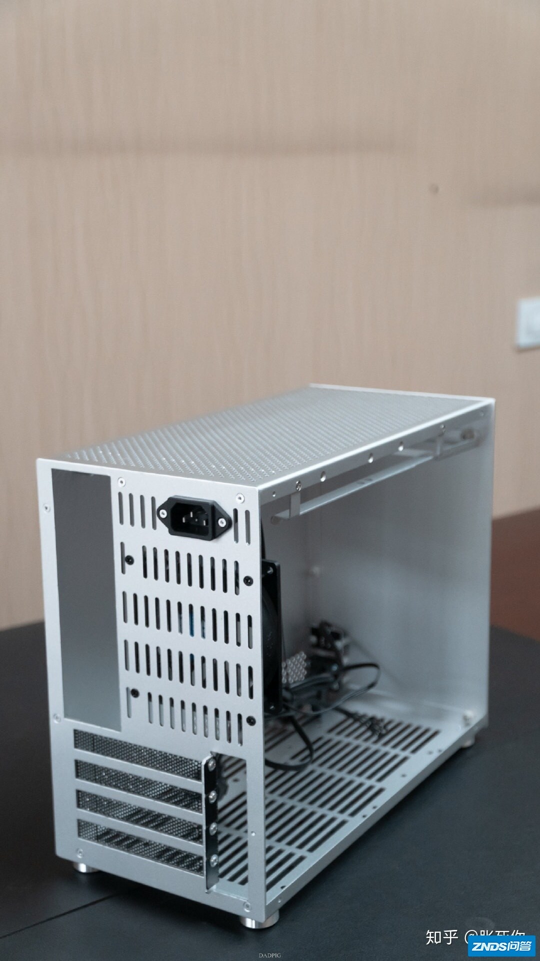

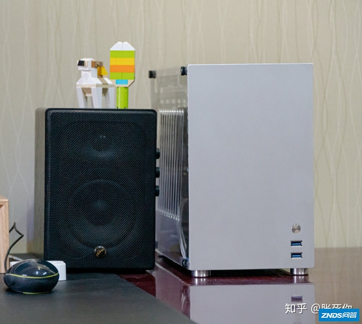

最后无意中在b站翻到了酷鱼s5的视频,这机箱颜值体积更方面都要很符合我的要求,然后它的外形是这个样子的
而且最近刚刚改款,以前300mm的长度加长到了325mm,这样标准的Matx主板就能装下了,喜极而泣,体积也只有13.5L,完全能够接受。
机箱的具体规格:
需要注意的是侧板从钢化玻璃改成镂空的亚克力了,个人觉得颜值没有一体的钢化玻璃好看,但是镂空的亚克力散热应该会更好些。

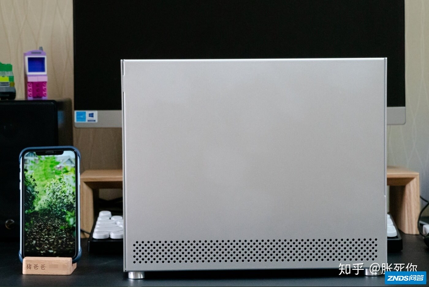

自个拍了几张机箱照片

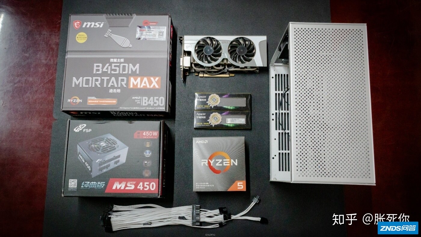

先来张配件全家福

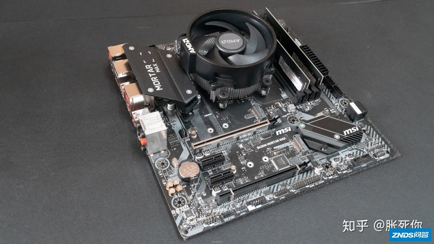

主板:微星B50M迫击炮MAX
CPU:AMD 3600+原装散热器
内存:宇瞻DDR4 2666 8G*2普条
硬盘:三星860EVO 500G*1  希捷1T机械硬盘*1
显卡:影驰GTX1660 SPUER 大将OC(图片上是老显卡微星的6850)
电源:全汉MS450+定制硅胶模组线
机箱:酷鱼S5
机箱风扇:ID-COOLING NO-9215*3    ID-COOLINGPL-12025*1

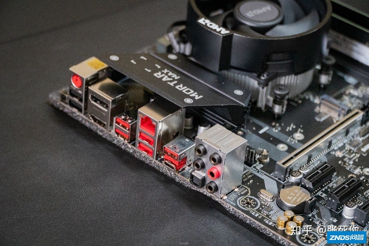

迫击炮的包装是这样的,我的上一台电脑也是用的微星主板,到目前快八年了一点毛病都没,所以这次也是选择了微星的主板,我的建议是先在机箱外面装好主板CPU内存和散热器,因为机箱体积比较小,放在机箱装这些配件会非常非常的碍手。

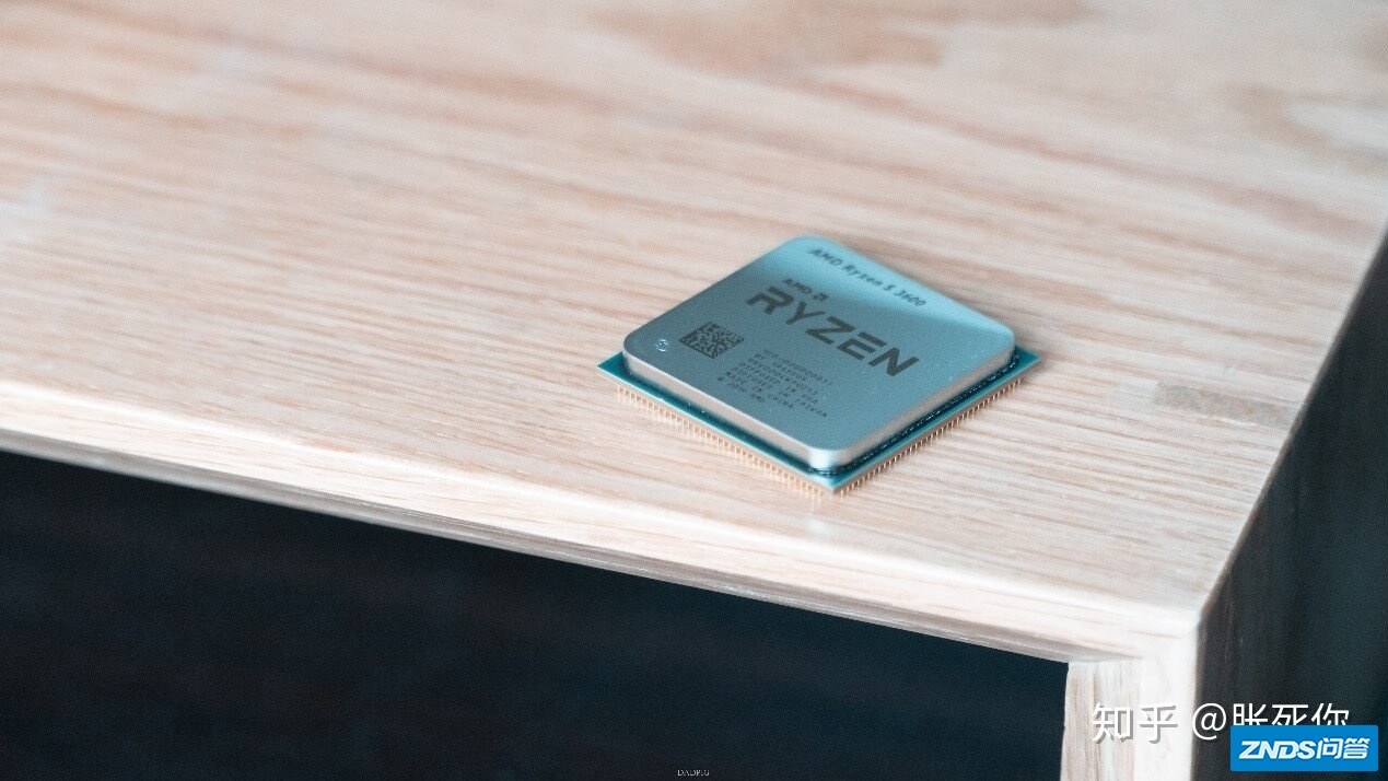

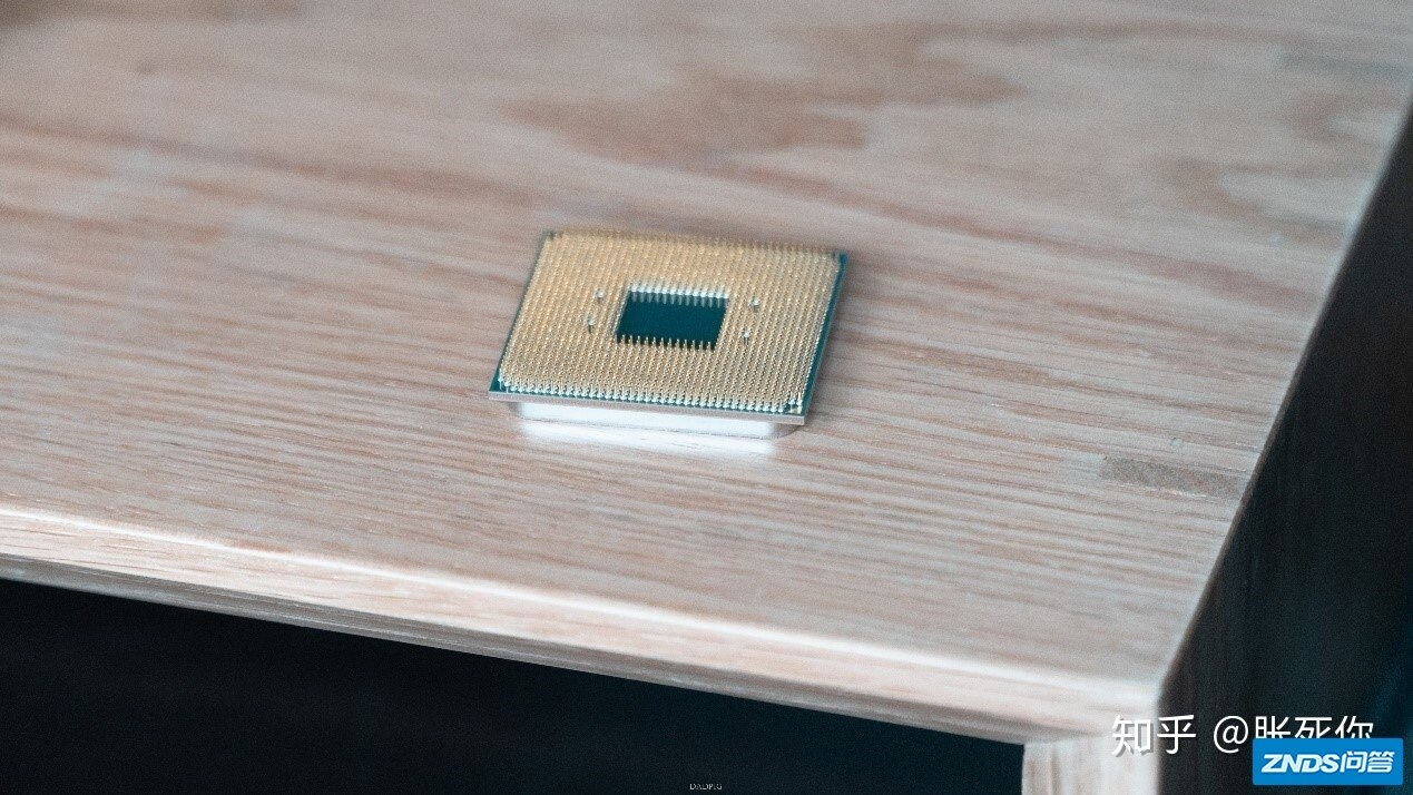

三代锐龙处理器有多香,相信不用我多言了吧,这两天看超能网实测各种cpu下面Lightroom软件的使用效率,3600很多时候都能干赢intel家的9900k/ks,对于Adobe这套软件的使用,AMD是真的香。超能网有详细评测,有兴趣的可以去看看。

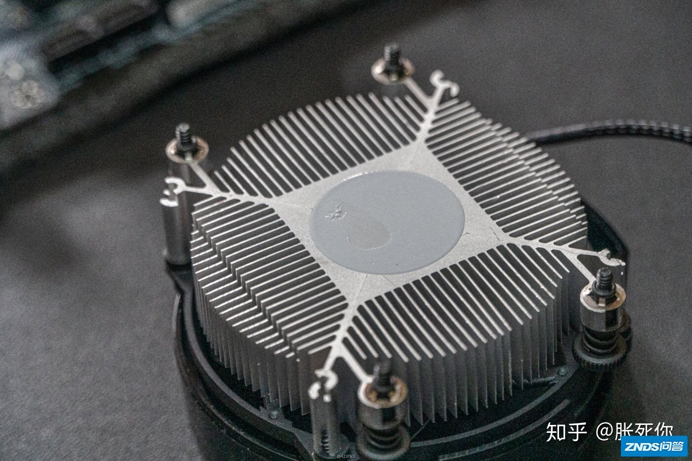

CPU自带风扇已经是上了硅脂的,之前不知道不小心摸到了一点硅脂。

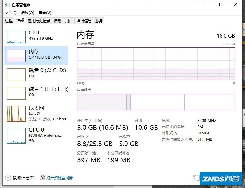

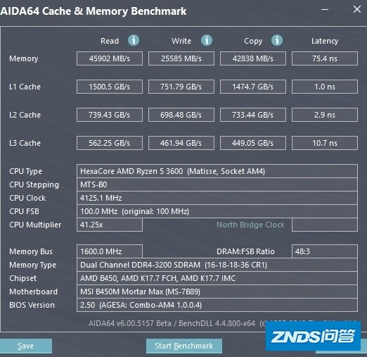

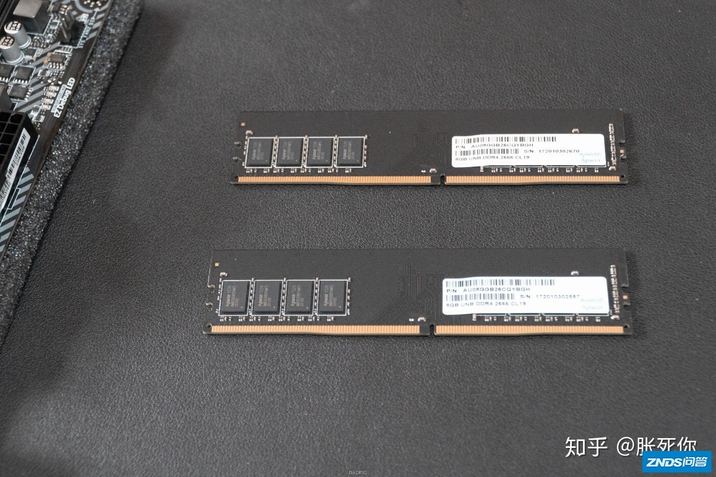

宇瞻内存条,不玩游戏,价格相当不错就先整了两根8G 2666频率的,最近超频到3200很稳,感觉很香!
AIda64跑了下分数:
数据参考下,AMD平台内存延时是个问题,摸了下条子好像温度没什么变化。
CPU和内存条散热器都是非常好装的,所以这一段就没拍照,小白要注意CPU安装的方向,千万不要放错方向了,安装3600 CPU自带散热器的时候需要拆除主板的金属底座支架。

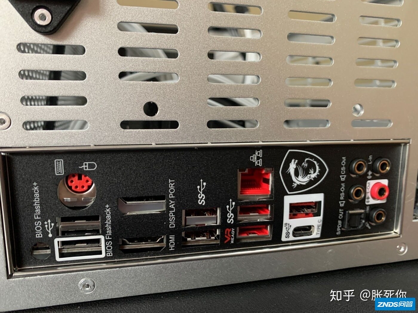

主板侧面红色和黑色的接口颜色深的我心,具体的接口参数请参看说明书,这里就不一一列出来了。这块主板总共有四个4针的风扇接口,CPU风扇占了一台口子之后,另外只能接3把风扇,更多的风扇就需要额外转接线进行供电了。

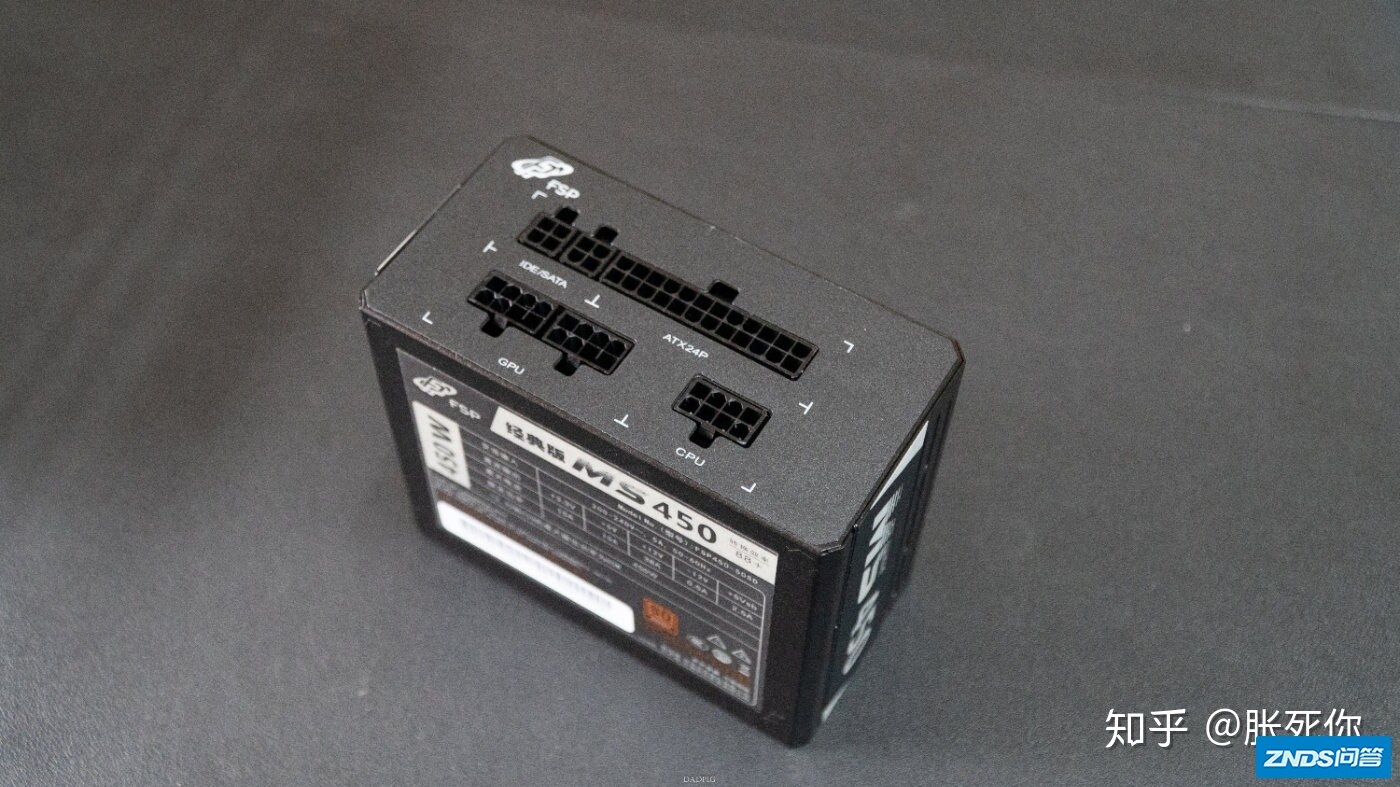

全汉这款450w的SFX电源在小机箱里面出现几率相当高,算是一线牌子里面最便宜的SFX电源了。

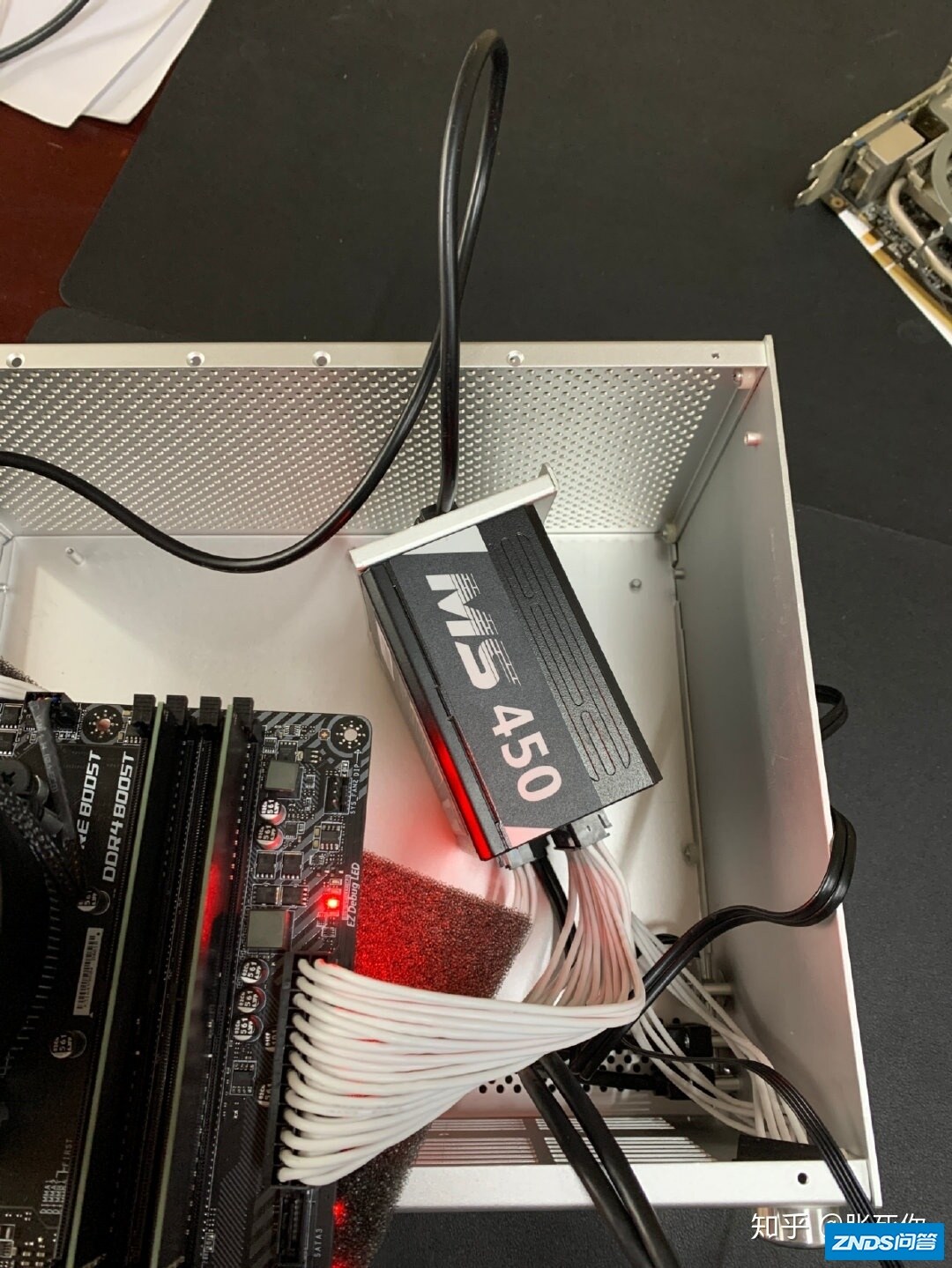

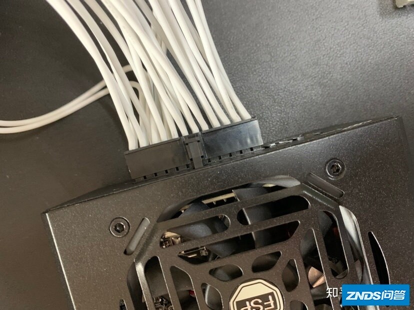

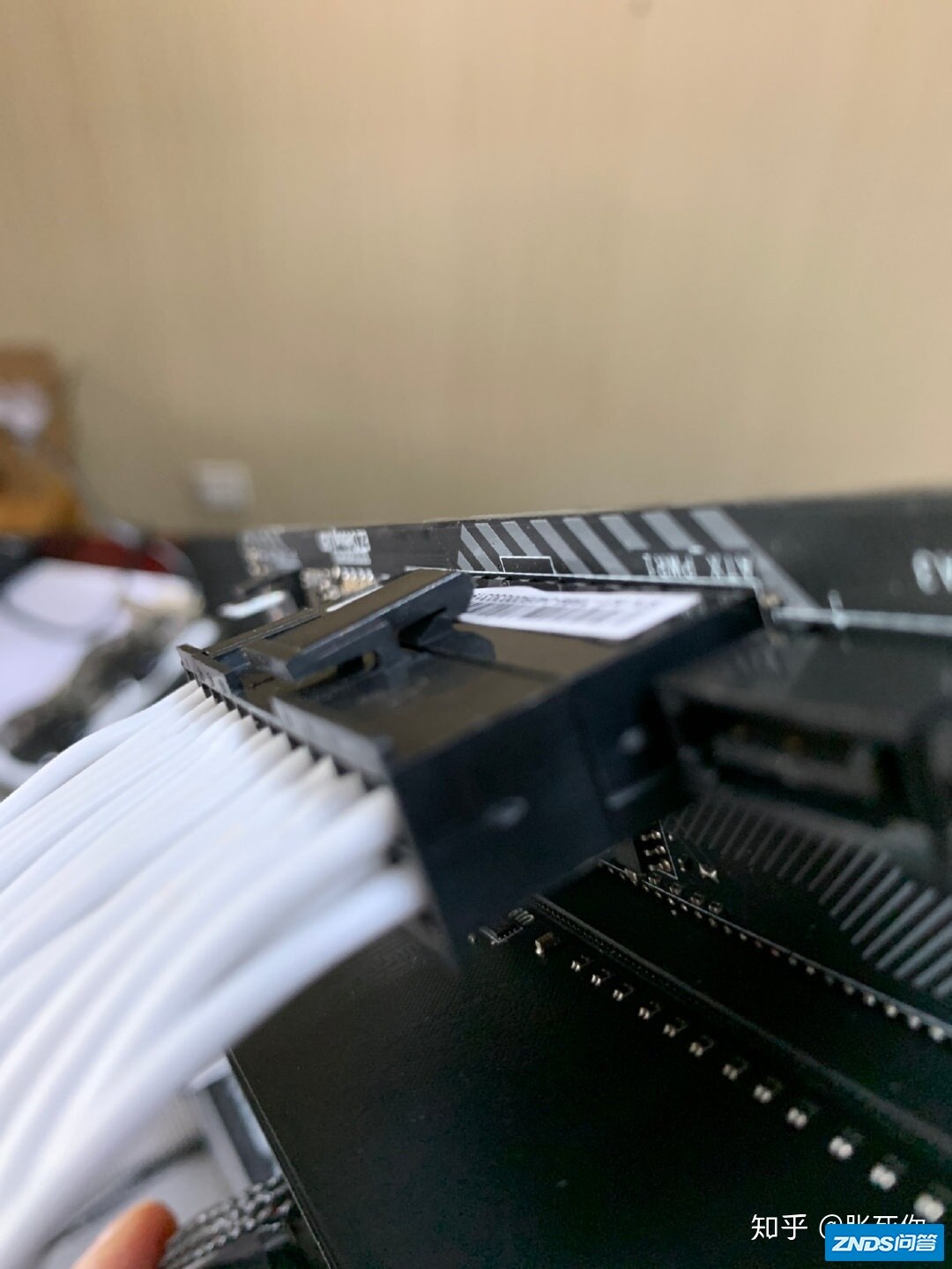

先在机箱外面装好电源和模组线,电源模组线一般有防呆设计所以一般不会插错,但我的建议如果你是跟我一样第一次装全模组电源的的小白,最好是反复检查一下模组线的接口方向不要一股脑的往里面捅。

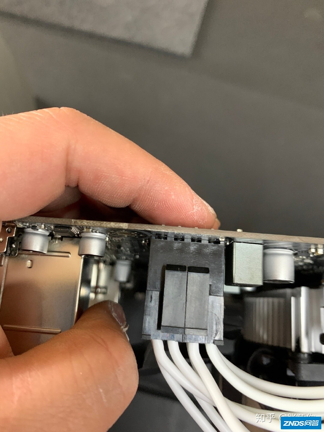

不知道是不是个例,我这套模组线插电源这边的口子非常紧,像这样我这样的壮汉都几乎很难把24pin的电源线插到底,那些力气小的男生或者小女生估计有点吃不消。

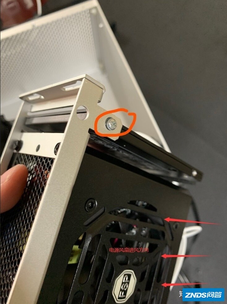

请尽量确保你的电源线插紧便可。接好电源线后,安装2.5寸的硬盘和电源到机箱自带的金属支架上。
这里要提醒一下,硬盘支架上的螺丝尽量用机箱自带的扁平螺丝(红圈处螺丝),要不装上去之后会有点突出影响你主板的安装,这颗螺丝固定的就是2.5寸的固态硬盘。这里我的电源风扇是朝向机箱前面板一面安装,这样电源抽进去的风基本是冷风。
建议在机箱外面先插好主板的24pin供电线和CPU的4+4供电线,这样省事插紧,我试过几次主板放到机箱里面再插电源线实在怕插断主板,而且因为主板的24pin接口非常靠近电源所以也很难使上力气。
接好主板和cpu电源线后可以先在机箱外点亮试试,以免哪里没装好装进去再拆出来会非常的麻烦。
测试好以后先安装电源。

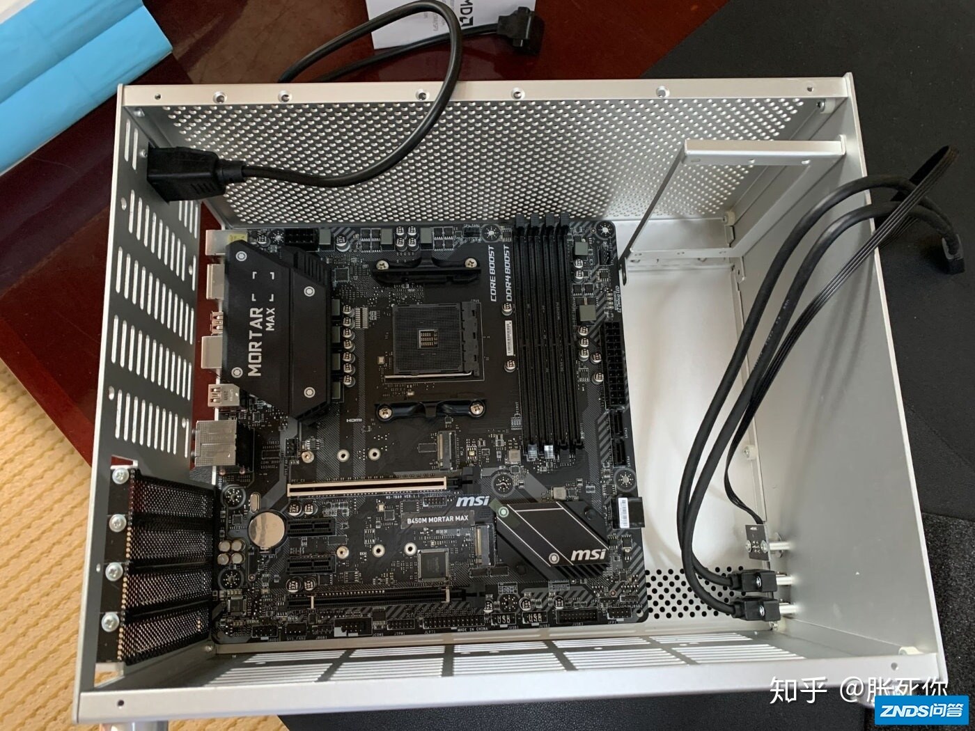

安装主板之前记得先把机箱后置挡板装上,放主板进去的时候一定要慢慢来,这个地方因为空间非常狭窄,大力出不了奇迹。
然后再开始安装主板,装好之后发现了第一台问题

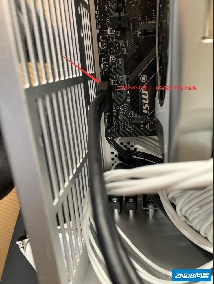

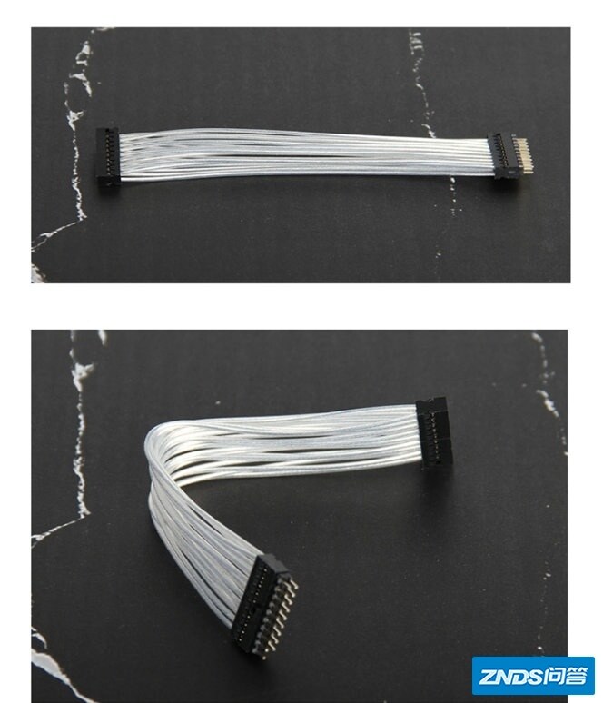

就是机箱自带的前置usb3.0线非常长,而且因为迫击炮这个主板usb3.0接口在下方,非常靠近机箱下面的面板,所以一旦插上usb3.0线后,下方本身安装12cm风扇(或者3.5寸机械硬盘)的位置就会不可用,我目前唯一找到的办法就只能买根软的延长线。
就是这样的延长线,淘宝上很多,买10cm的长度都足够了。
主板装上后和电源之间的空间几乎没有,空间或是蛮极限的,建议插好主板24pin电源和cpu的8pin电源再将主板放入机箱。这张图仅做演示,在没有安装任何东西的情况下,迫击炮主板基本上已经占了机箱的2/3以上的位置。

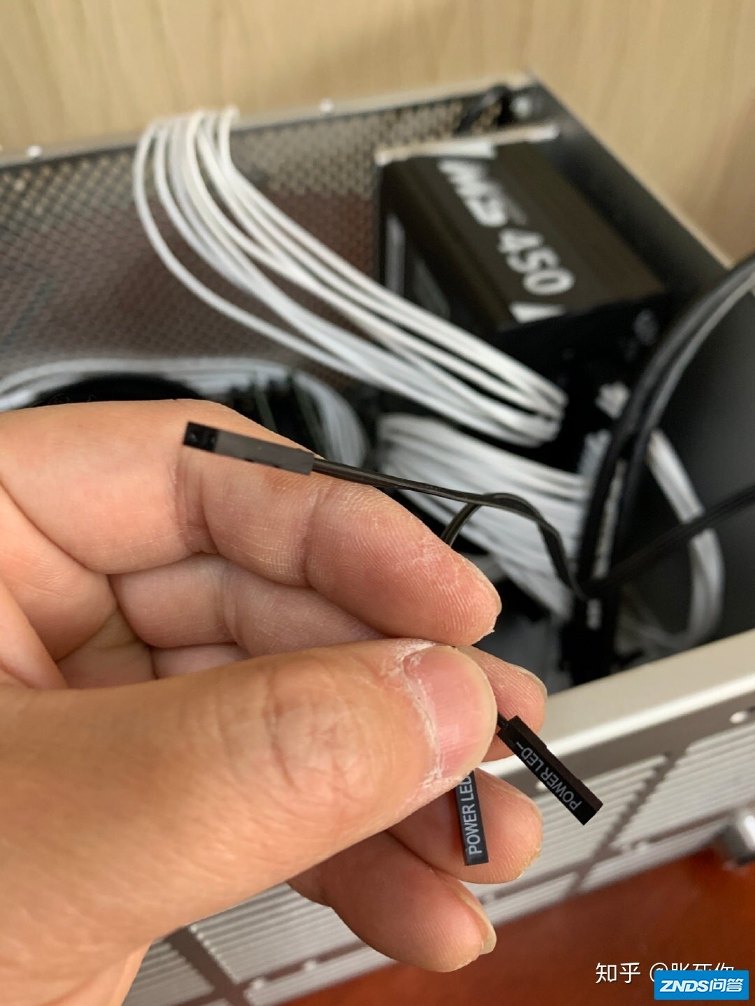

机箱前面板只带了电源键开关和开断电指示灯的线,找到主板的JFP1接口按照对应的接口插入便可。

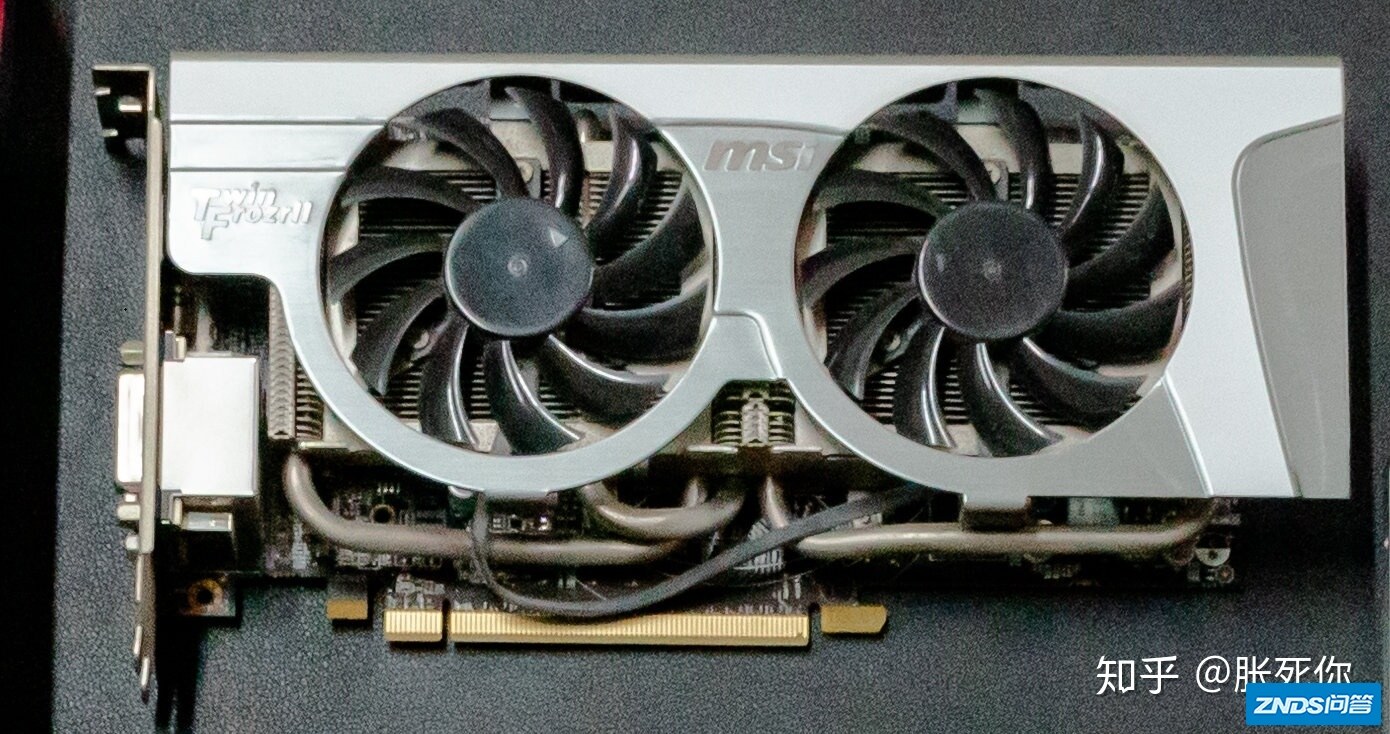

显卡安装或是很简单的,我之前本身是打算老的显卡将就用着,因为不打游戏感觉足够了

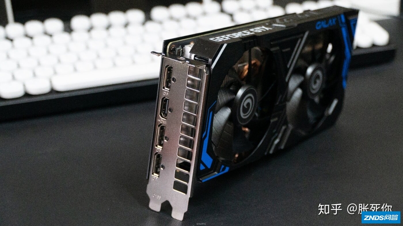

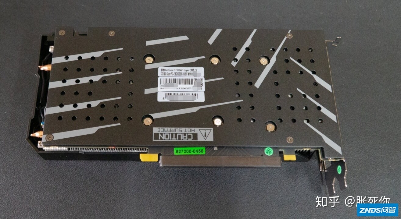

但是这款老微星的6850显卡装上去很难点亮,装老主机上面又一点问题没有,一直找不到原因,有时候点亮用了一下午,电脑断电第二天来就又点不亮了,最后经过各种排除才发现是显卡原因,我只能说微星迫击炮这块板子的兼容性真的不咋样,最后换了新1660super显卡,基本就没再出现过这个问题了。

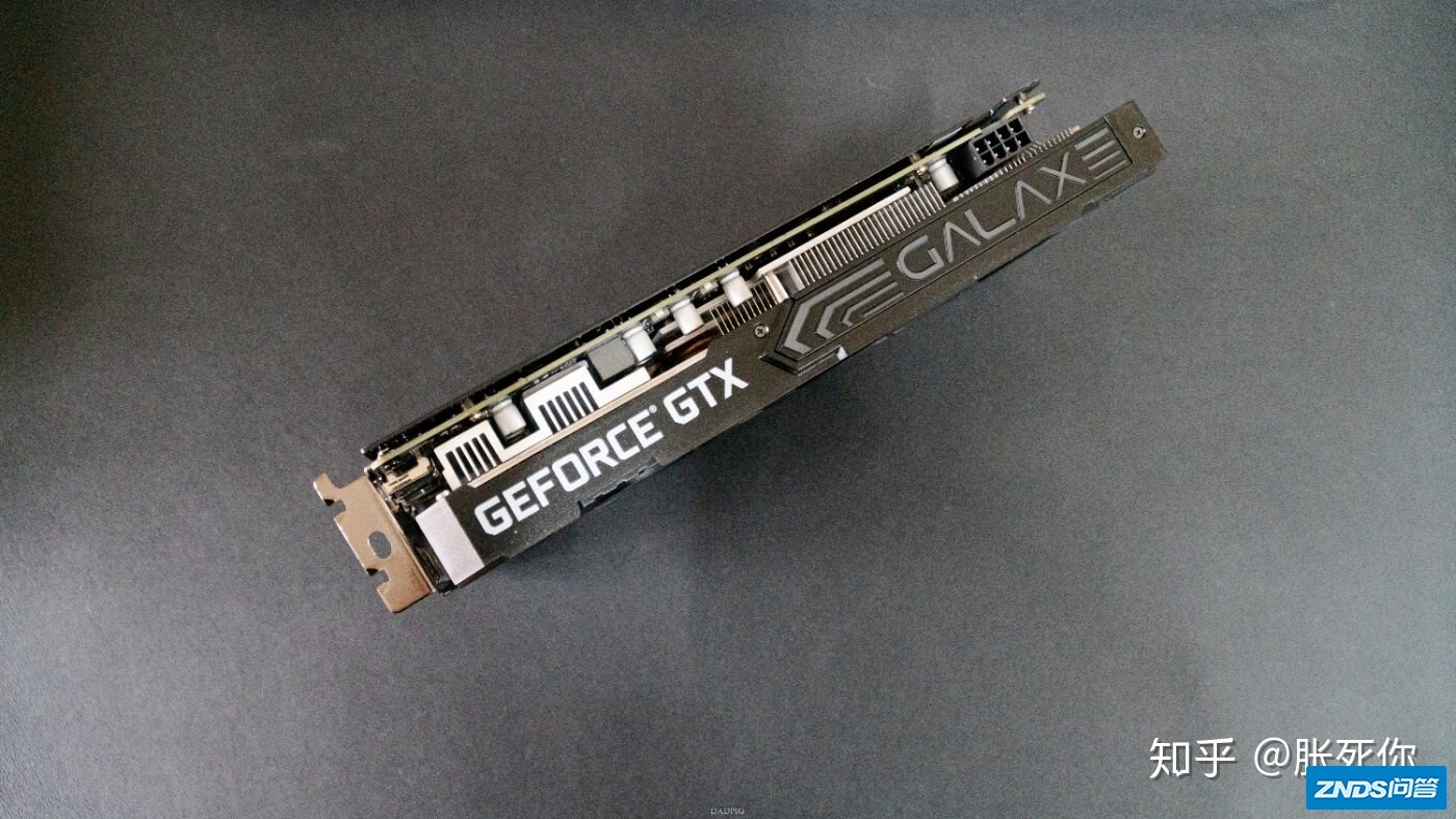

影驰这块1660s 大将oc的显卡或是比较香的,双风扇设计带自动启停功能,平时办公用风扇基本不转,运行声音很小,温度也不高,没有跑压力测试,pr视频渲染输出的时候最多也就七十多的温度。
背板是一块钢板防止显卡久了之后显卡pcb板变形。
三个DP1.4接口和一台HDMI2.0接口。

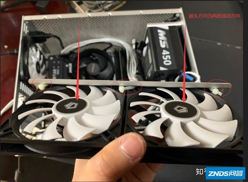

上置两个ID-COOLING NO-9215   直径9cm 1.5cm厚的风扇
不知道是不是因为买的1.5cm厚度的风扇太薄,直接装上后会跟机箱上面板的风扇支架卡住,所以我在螺丝安装位置绑了几根扎带垫高了支架后这个问题解决,这里要注意的是风扇的LOGO这一面是进风方向,风扇有支架的那面是出风方向。这个机箱的风道是下面12cm的风扇进风,机箱后面一台9cm和机箱上方两个9cm风扇出风,所以风扇的安装方向就要注意哈。

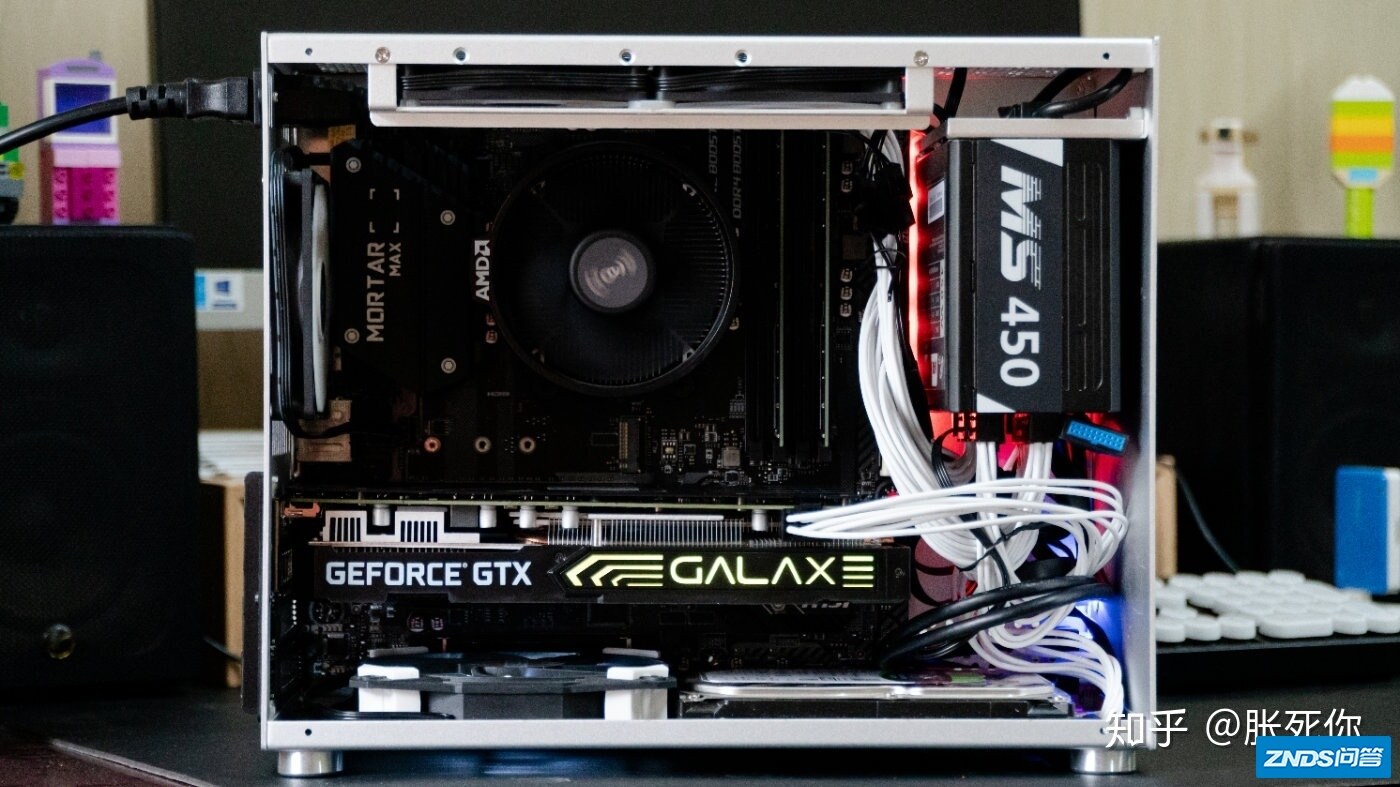

最后成功装完自个第一台小主机之后或是非常开心的,中间几天一直在排除显卡问题,好在后面成功解决。

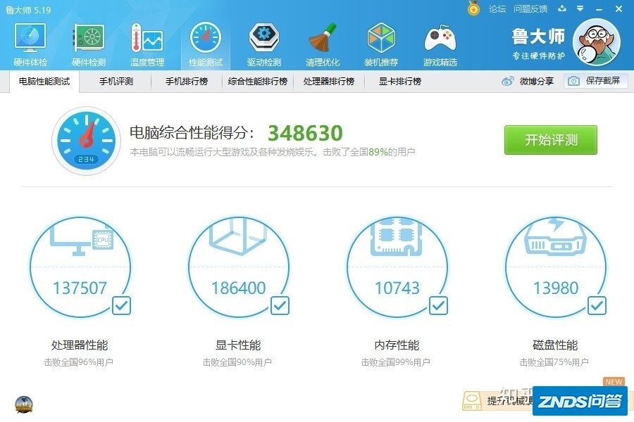

娱乐大师跑了下分数,硬盘因为是SATA接口的固态,所以分数比较低,这里少了5万多分数,要不跑分应该可以上40w。
装好后用了几天,cpu温度感觉比以前老电脑还要高,怀疑原装散热器的锅,网上3600自带散热器评价好像都比较一般,平常cpu温度都在40多度到60多度来回跳,pr渲染导出视频cpu占用率100%的时候,峰值温度会到80左右,改天换个乔伯斯cr1400的散热器试试。

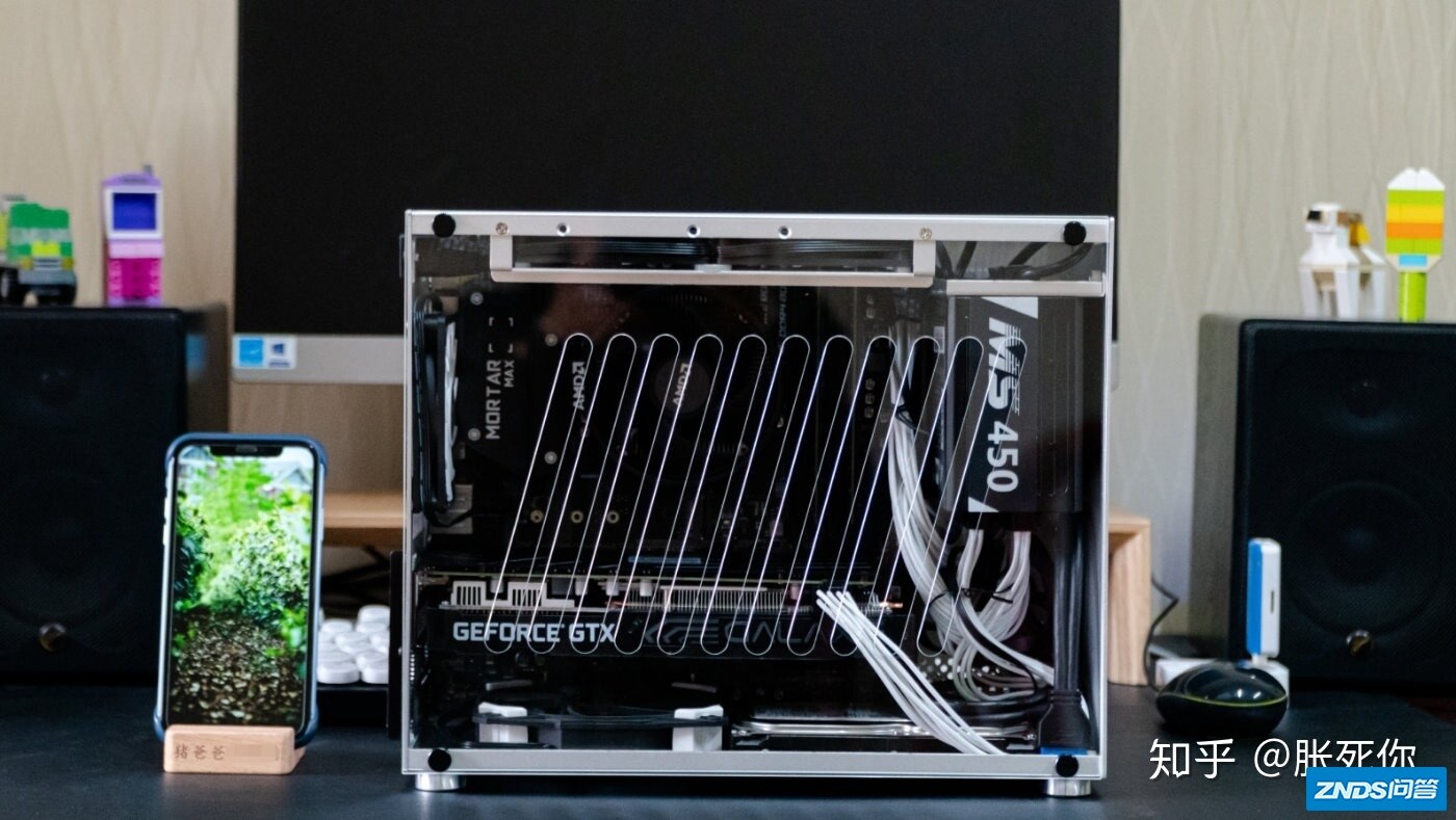

放几张成品图片大家看看。​
