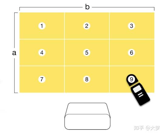

AMSI流明是美国国家标准协会指定的标准,它采用9点测试法来测量家用投影机的亮度。
9点测试法就是将家用投影机分成九宫格,将9个宫格的平均照度*整个画面的面积,得出该家用投影机的亮度值。9点测试法的好处,因为家用投影机的特性,肯定是中间亮四周暗的,9点法能更好的反应整个画面的真实亮度。
而另外一种ISO流明是由国际标准化组织制定的,相比ANSI流明多了一条规定:要求送测样机的亮度值要能代表量产机器的平均值。测试方式上也有些微差异,ANSI流明是将照度机紧贴家用投影机幕布,置于幕布前,这导致了照度计和幕布与家用投影机的距离不同;而ISO流明则是在幕布上挖孔,与幕布齐平,照度计与幕布距离家用投影机相同。

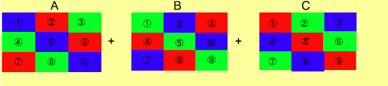

前面我们测量流明时,家用投影机投放的是白色画面,但我们在实际观看的时候,肯定不会全是白色的,会有各种各样的色彩,所以我们需要更贴近我们日常看到的画面的“色彩亮度”来衡量一台家用投影机好不好用。
测量色彩亮度的方法和前面的9点法类似,依然是把家用投影机分为9块,不过这次是让9块区域各自交替显示红绿蓝三原色,共3次27个点,将27个点取平均值得出家用投影机的色彩亮度。

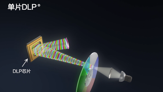

DLP家用投影机的原理
目前市面上的家用投影机,除去百元级别的还有部分用LCD技术,一般家用的家用投影机主要就是两种:DLP技术和3LCD技术。
DLP家用投影机一般特指单芯片DLP家用投影机,它的核心部件是一台色轮和一块DLP芯片。
在某一瞬间,灯泡发出的白光经过色轮被过滤成红绿蓝三原色中的一种,随后被投射到DLP芯片上去,DLP芯片上有成千上万个看独立控制的小反射镜,每个反射镜代表一台像素(1080P分辨率就有1080*1920个小反射镜),通过控制小反射镜来在屏幕上显示画面。
看完上面的原理,很容易发现两个问题:
  • 在色轮过滤过程中,只有一种颜色的光被透过去了,其他光子都损失掉了
  • 在某一特定时间只有一种颜色的光可以穿过,所以屏幕上的画面也必然是某一种颜色的(而不是彩色),所以我们能看到正常的颜色,只能是利用视觉残留,多种颜色叠加的原因。

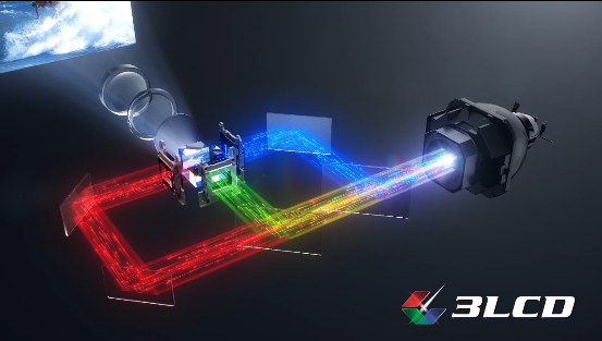

3LCD又是指什么原理呢
3LCD技术则是将灯泡发出的白光,经过数个棱镜,分成红绿蓝三原色,最后三原色分别穿过三个显示芯片,呈现出各自颜色的画面,最后三原色的画面合成在一起,形成全彩的画面。
很容易发现3LCD和DLP的区别:
3LCD几乎没有光能损失,光线在经过棱镜分光后最后又组合在了一起,中间的光线损失远小于色轮。
3LCD最后显示的画面,是真实的彩色画面,而非DLP那样,利用视觉残留合成的画面。

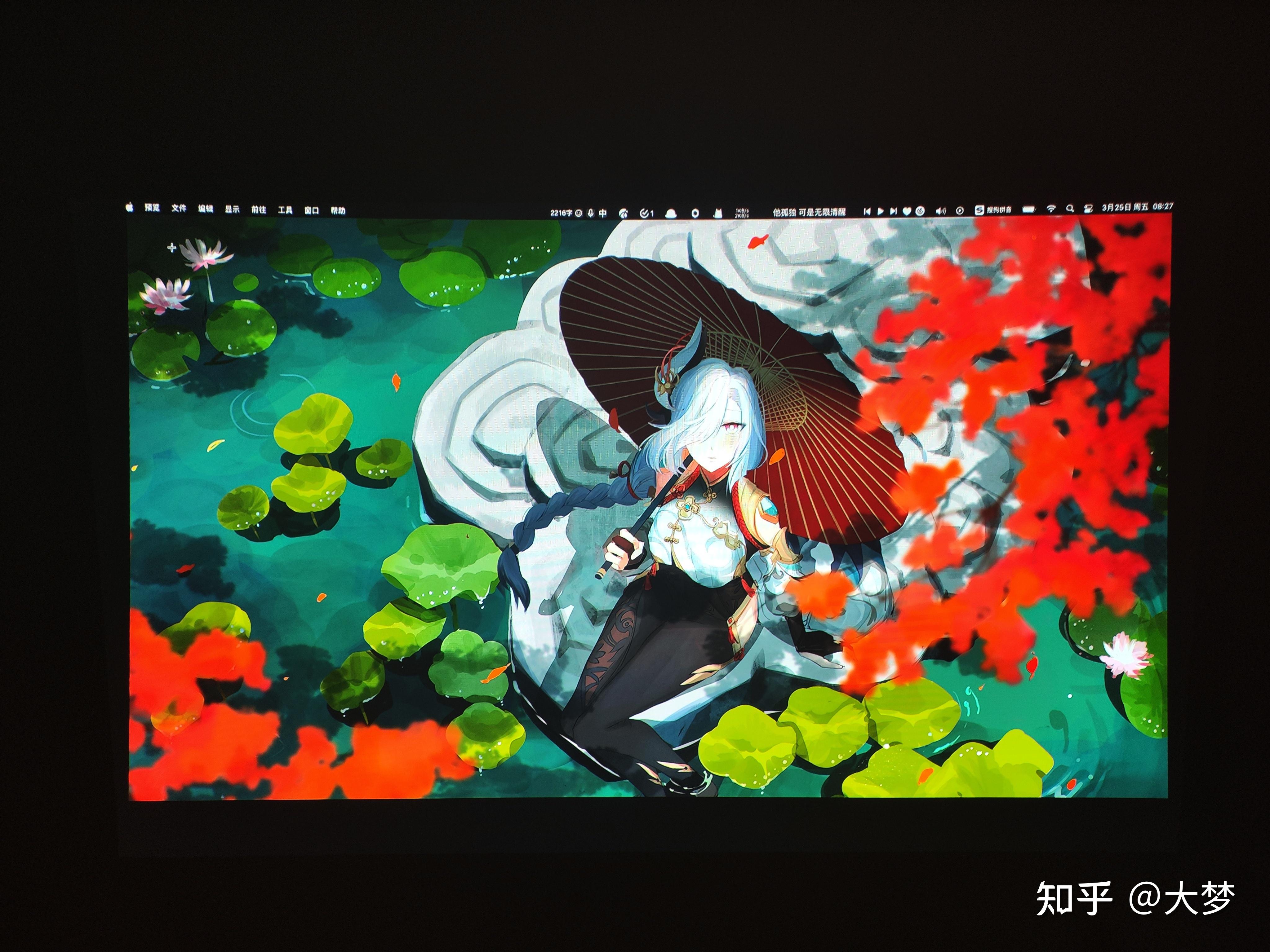

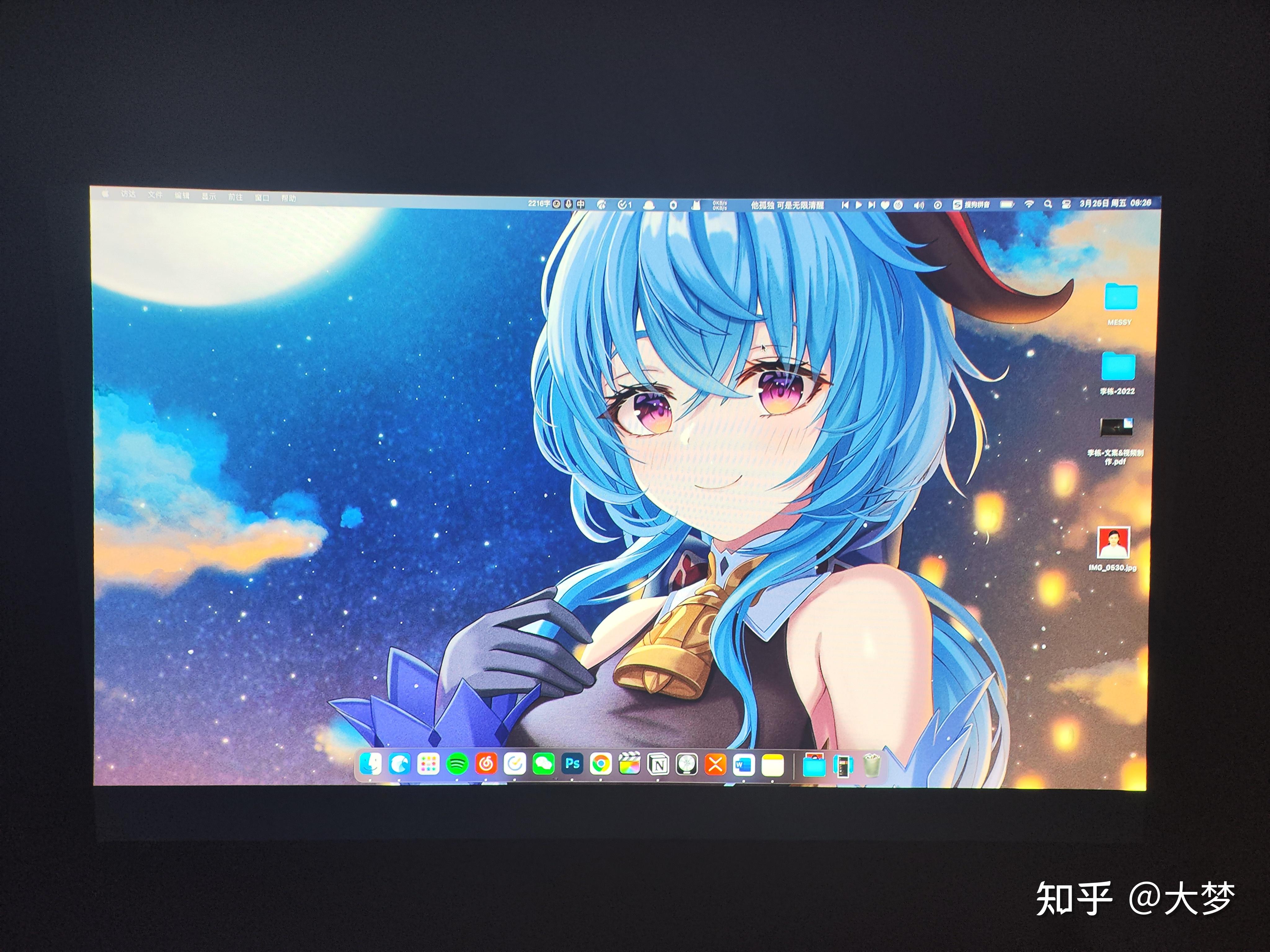

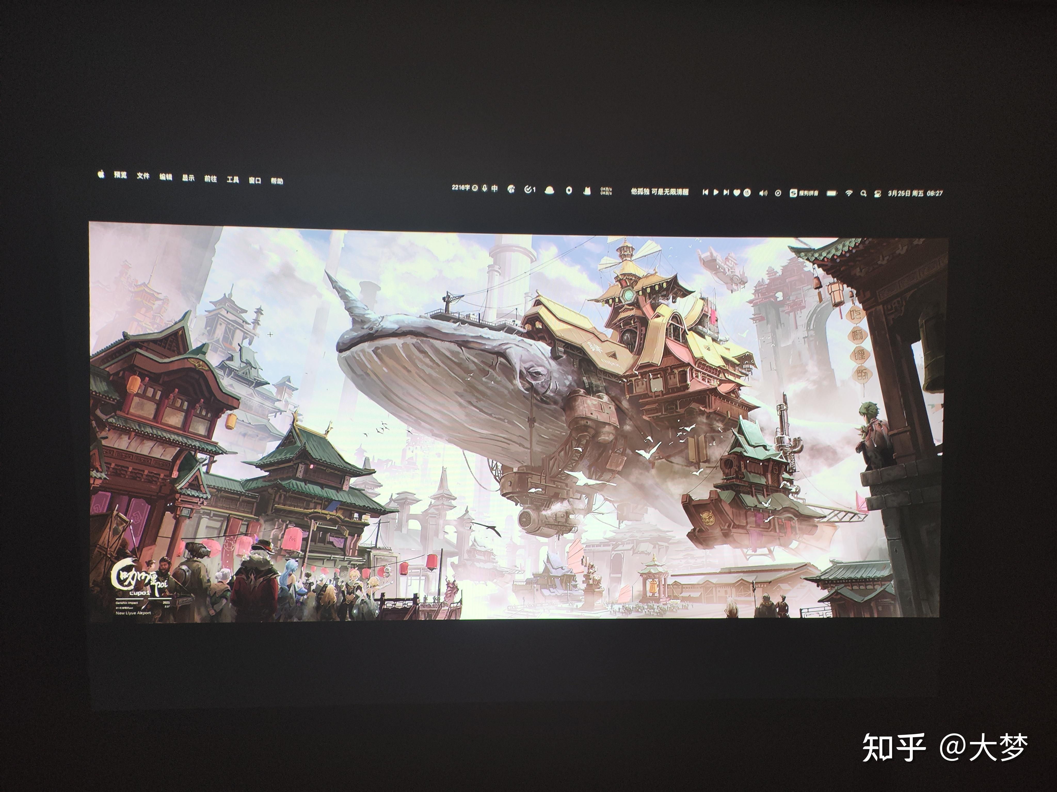

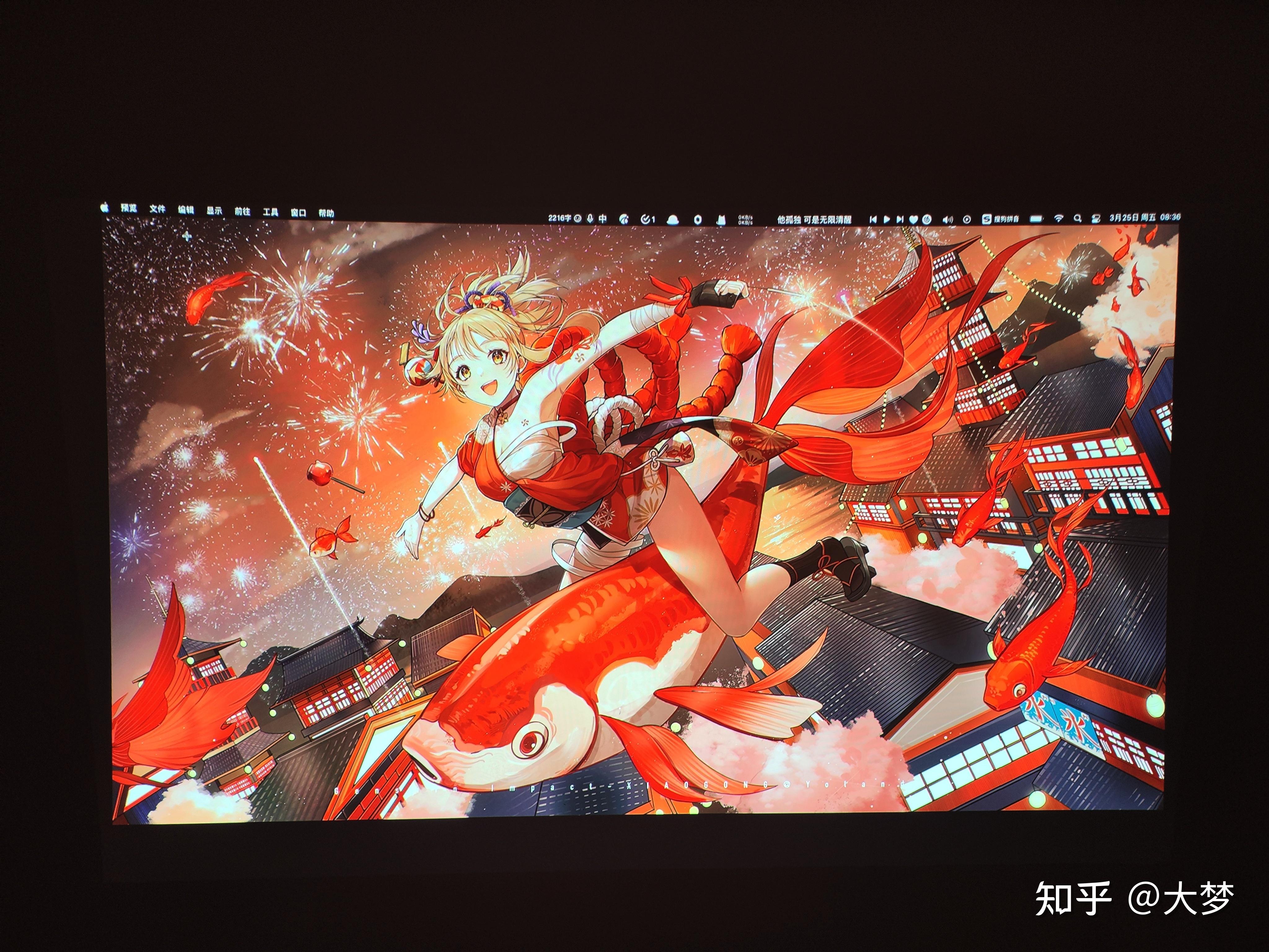

这是正常使用过程中,房间里拉上了窗帘的场景,画面清晰明丽,色彩还原效果也还不错。
看一些比较暗的影片画面一直是家用投影机的难题,但爱普生的这款看这种基本上非常暗的画面,暗部细节依然能表现得很好。

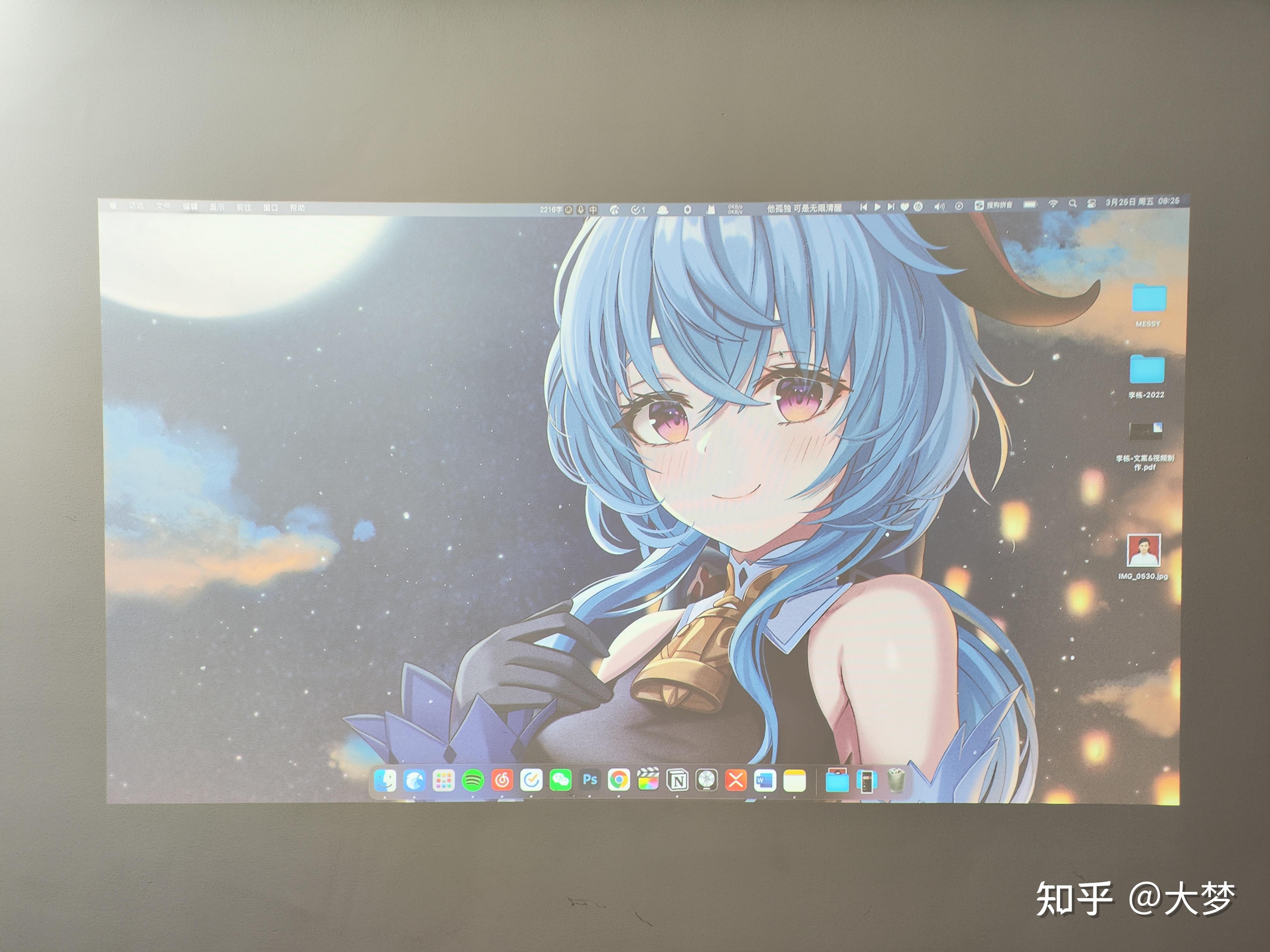

拉开窗帘试一下,基本上也能看得清楚,不会说像低端家用投影机一样完全泛白。

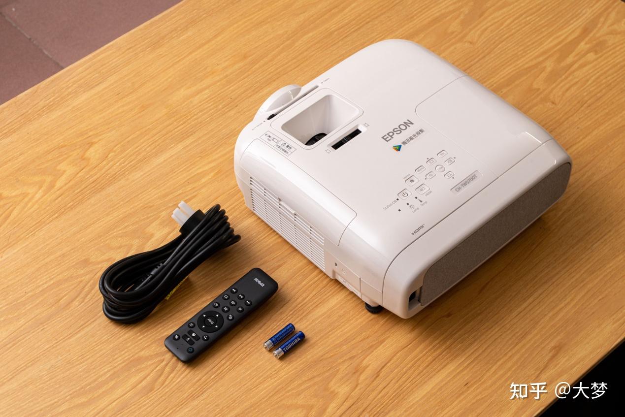

外观部分的话,爱普生这款整体通白,所以基本上不论放在哪个位置都不抢眼。

首先就是2700 ISO流明,这个真的非常高了,一般家用的亮度也就1000~2000,2700基本是商用级别的。用实际效果来说,就是你打开窗帘看,画面也非常清晰。
全黑家用投影:
强光环境下:

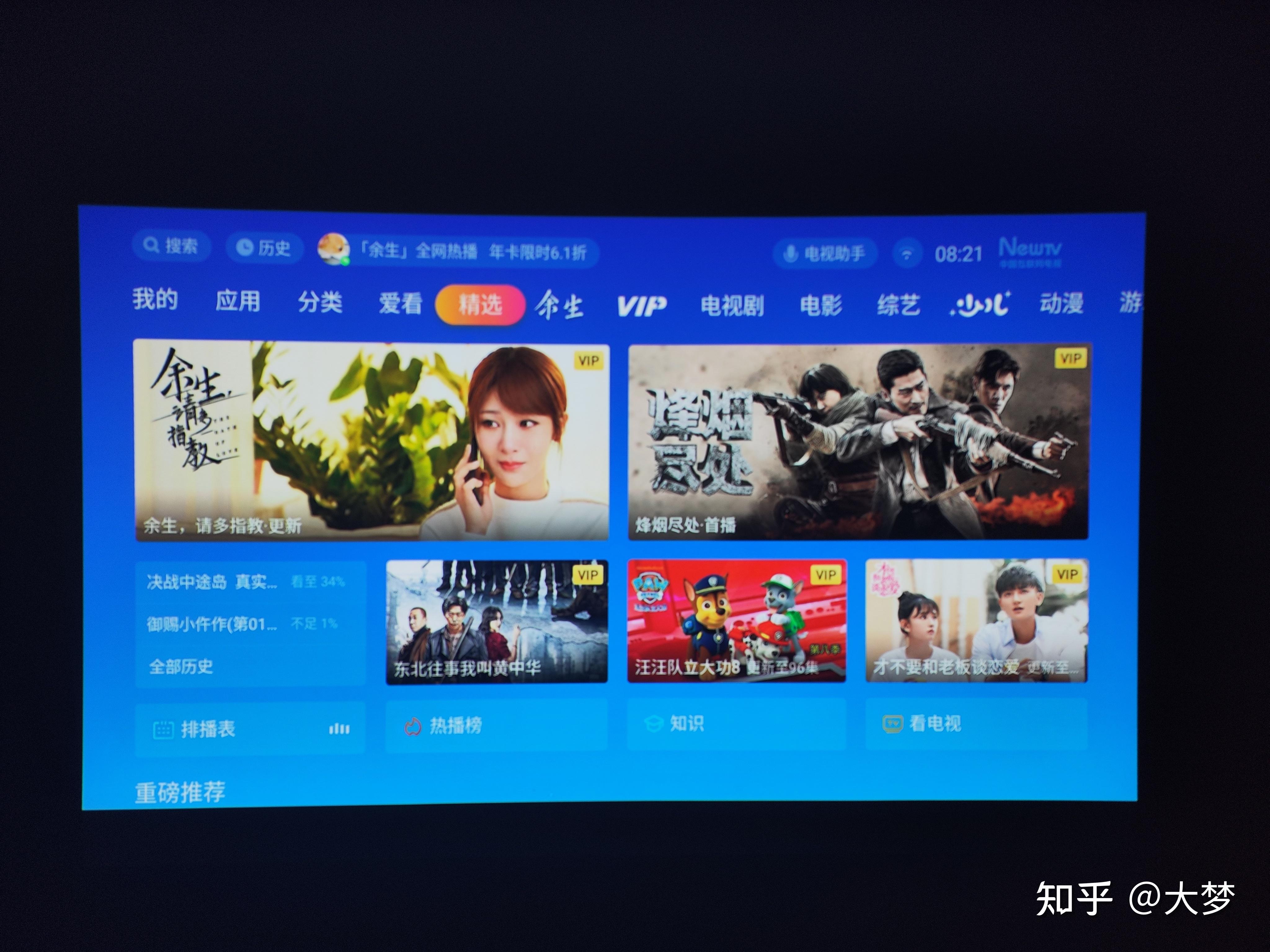

实际用起来,我觉得爱普生这款也是相当省事,主要有两个功能我特别喜欢。
第一台就是搭载了腾讯视频·极光TV,所以视频资源或是非常丰富的,而且也有AI语音助手,可以直接通过遥控器来控制家用投影。
还有三个不同的模式,如果家里有小孩儿或者长辈就可以用少儿、或者长辈模式,字体显示效果会大一些。

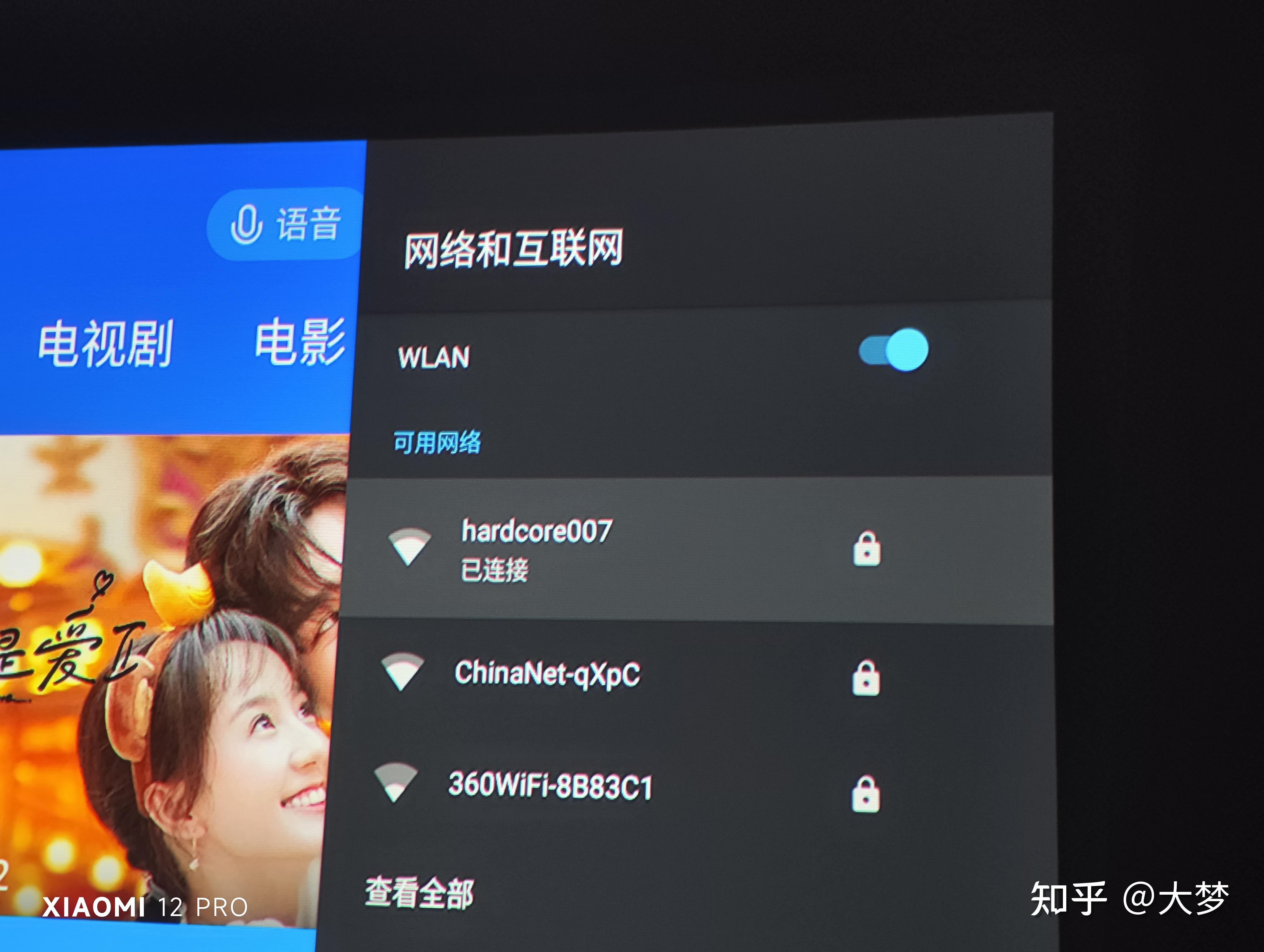

然后就是无线投屏功能,只要当家用投影在同一台WiFi下就行,这个功能很多家用投影都没有,就是你可以直接把手机、电脑家用投影过去,不用每次都找HDMI线了。
